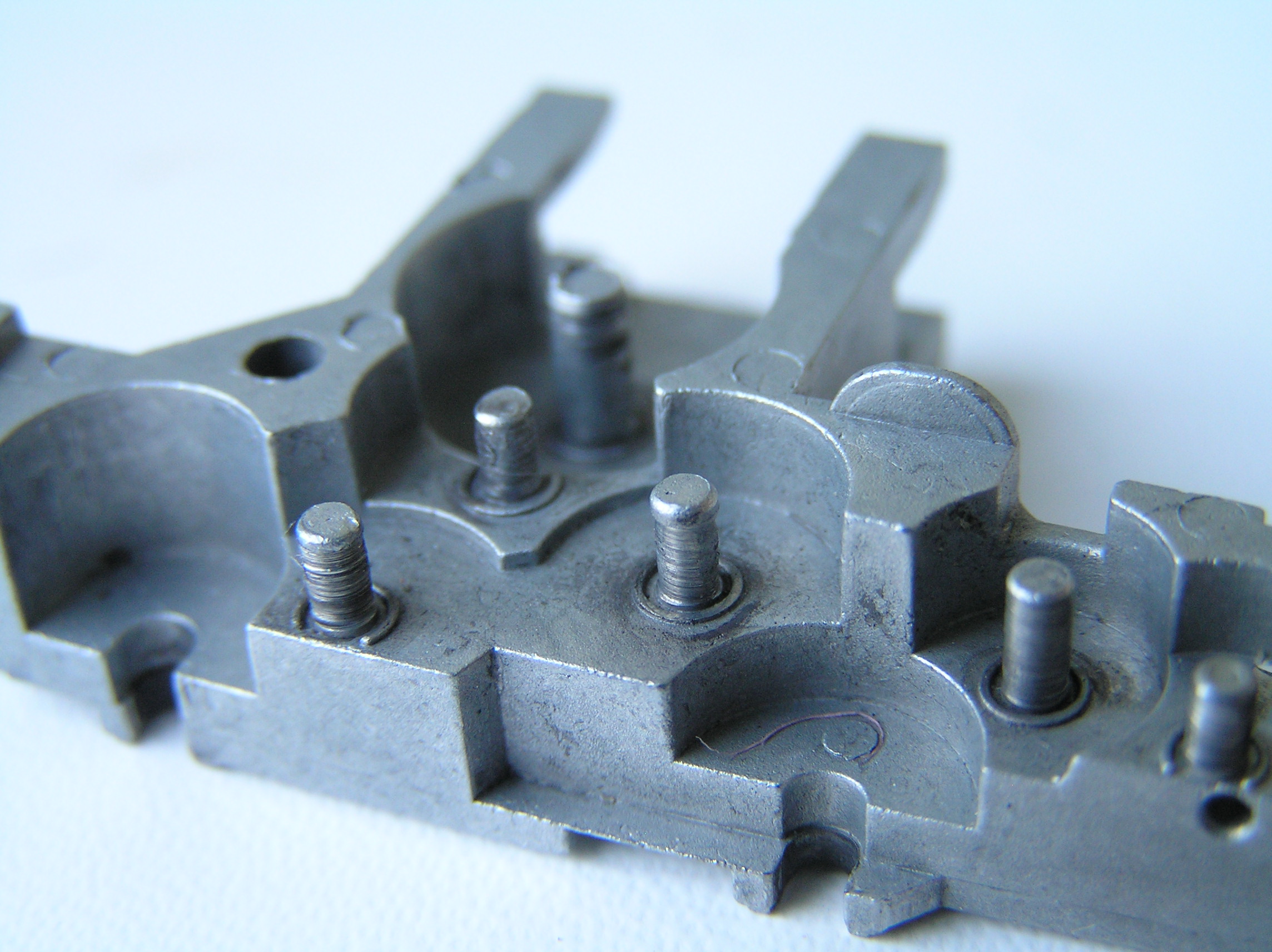

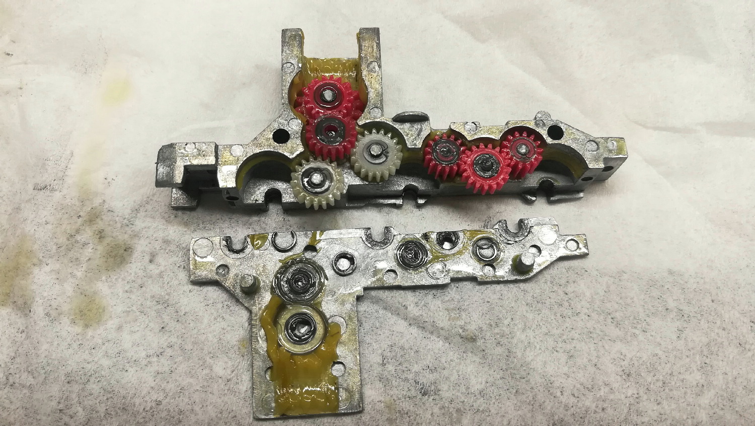

Приветствую всех! Решил немного оживить тему смазки.Перечитав кучу форумов по этой теме, к общему знаменателю так и не пришел. Мажут кто чем.Особо не заморачиваясь Хотя есть конечно педанты, кто к этому вопросу относится более серьезно. Фирменные смазки, количество смазки, места. Очень часто встречаются выражения - забил смазки в редуктор :D , но после такого забивания она висит вся на стенках редукторной коробки, и не выполняет никаких полезных функций.
На фото Игоря с ранних сообщений в теме .. Жесть эксплуатации.. ,видно кучу смазки с боков шестерен , она же уже и с продуктами износа (серая). Так же смазкой мажут с фабрики, чисто кисточкой (вскрыл не катанный бр 57). Смазка везде, ее очень много , но оси шестерен абсолютно сухие. Зубья шестерен взяли на поверхность тот дэцл который на них закрепился, все остальное разбросало. Какой сакральный смысл мазать густой смазкой торцы втулок шестерней. Из моих экспериментов - никакого. Важно смазать ось каплей масла , да именно масла , и одеть шестерню - все! Небольшой вытек масла смажет торцы втулок. Густая смазка не работает на оси, затрудняет ход шестерни, увеличивается нагрузка на узел. Ну и самое главное , вспоминая Игоря бурбона, смазка превращается в абразивную пасту. С маслом он такого не наблюдал. С применением масла, пара трения немного сама очищается. Проводил эксперимент, масляная пленка долго держится в зазоре шестерня -ось. И привод не пачкается ибо смазки наносится по капельке. И в будущем, до капитальной чистки смазки всегда можно вскрыв поддон картера добавить маслечка на торцы втулок шестерен тонкой шприцевой иглой, а благодаря капилярному эффекту масло втянет в зазор ось шестерня.
Мой личный вывод : а) густую смазку наносим с походом на червяк, не быстро вращая его ,он разносит смазку по остальным шестерням. Нижние шестерни ( на колпарах) получат меньше всего, но думаю этого будет достаточно, особенно если они открытые (есть прорези в поддоне). Пара пластик-пластик сама по себе имеет низкий коэффициент трения, ну а чуток смазки еще улучшит этот показатель.
б) оси шестерен - только жидкая смазка из выше написанного, моих наблюдений и Игоря. Не много, дабы как говорят , не текло из всех щелей. Ну и может подбавлять перед покатом, как говорил Денис (стинки). Потому как маслице имеет способность испаряться.
Короче вот такой у меня получился трактат :o Неделю проводил всякие опыты :D Вспоминая рекомендации Игоря. Где то так оно и подтвердилось. Ну и печальные картины ходовок, забитых смазкой, но все равно изношенных в самых так сказать интимных местах. Конечно ,удешевили редуктора, оси надо было делать сталистые , да еще можно было и съемные. Но уже как есть.
Прошу не пинать, это все мое мнение, наблюдение.
Может кто еще чего добавит или поправит, по критикует .
С уважением к участникам форума!

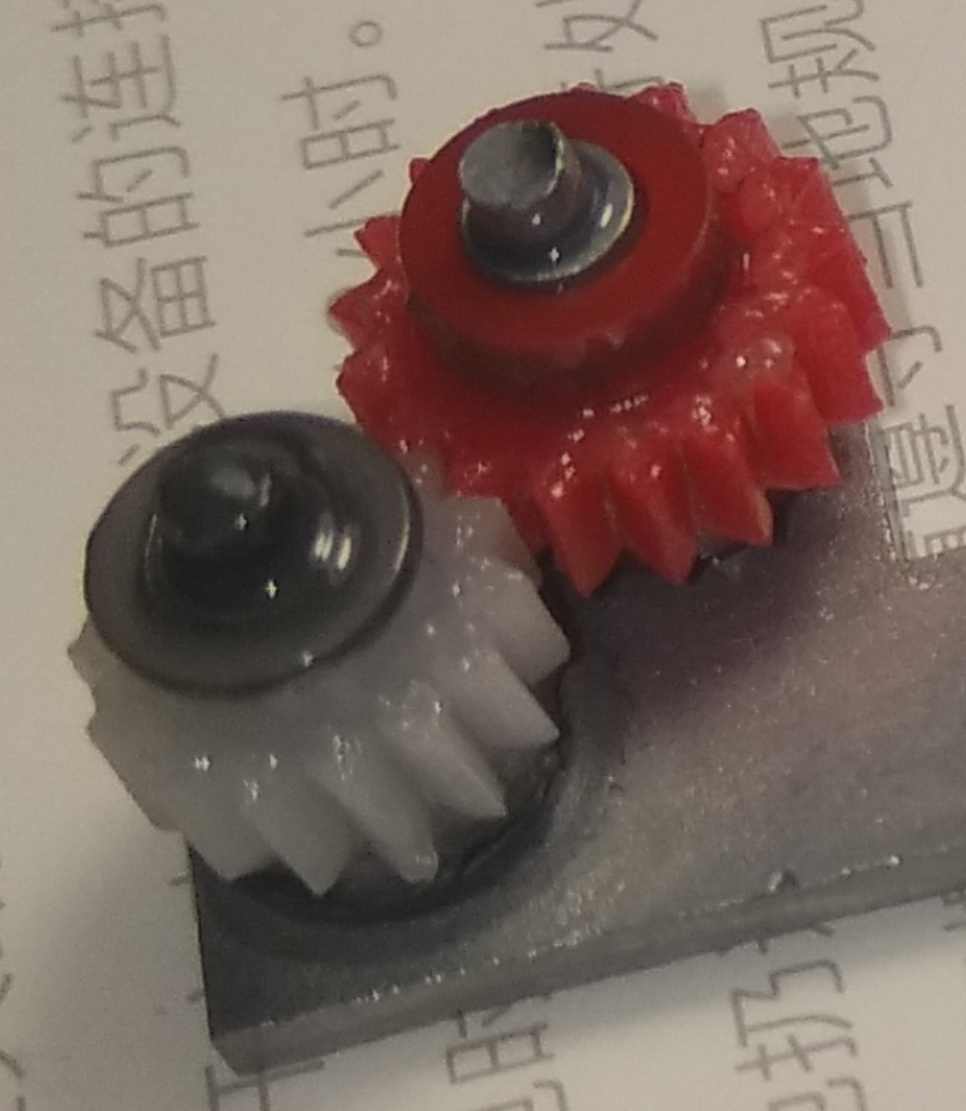

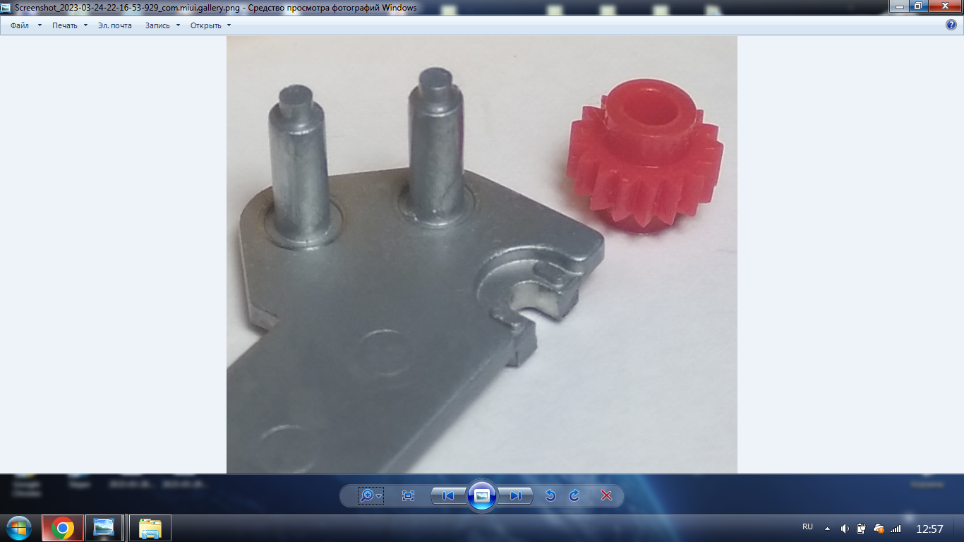

Все экспериментирую ;)
На фото где появилась серая наработка, работа на масле Пико.
На фото где идеально чисто, работа на силиконовом масле с добавлением мелкодисперсного тефлона, но такой же результат был и на одном силиконовом масле, без тефлона . Силиконовое масло LAVR Ln 1539.
Хоть Игорь Бурбон не советовал силиконы, я все же попробовал. Результат пока понравился.
В обоих случаях лок прошел метров по 20 в каждом случае. Потом разборка.
По ощущениям, на силиконе,ход шестерни просто идеальный. Шестерни помазал прозрачной полу-консистентной для пластиковых шестерен. Сейчас взял силиконовую СИ 180, на тефлоне, но пока не пробовал на локе. Когда то ей мазал кинематику на СД проигрывателе. Хорошо работала.
На силиконах , потребление упало на 40-50 mA. Паровоз трогается просто с минимума, ход супер медленный присутствует.
Протирка оси после пико ушной палочкой - она конкретно серая.
Протирка оси после силикона ушной палочкой - идеально чистая.
Как то пока так. Высказывайте если что свои мнения други.
Можете и поругать, принимаю любую критику.
Работа на модельном масле пико
