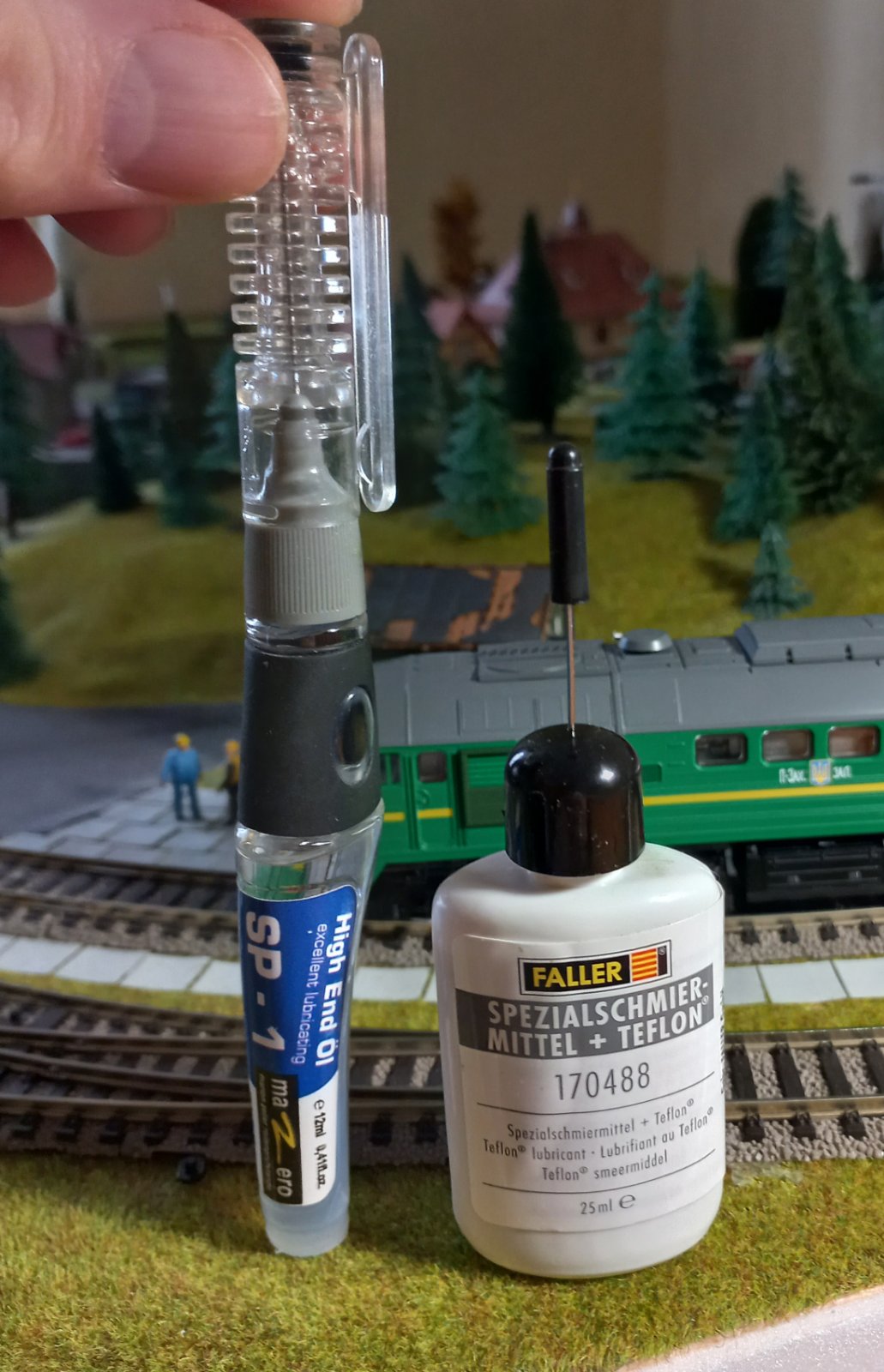

Вітаю всіх!
Китайські візочки, про які йшла мова двома постами вище, доволі шумні. Тому хотілося би їх змастити, бажано, якимось не силіконовим мастилом. Що порадите?
- Повідомлень: 4004
- Has thanked: 1091 times
- Been thanked: 1217 times
Re: Смазка приводов локомотивов.
Доброго дня! Використовую от такі мастила: Зручне фасування, з голкою, що дозволяє охайно додати крапельку масла (актуально для змазки підшипників двигунів). MaZero прозоре, не лишає плям. Якщо кудись потрапило - легко прибрати серветкою. Не можу казати з повною впевненістю, але "на око" Faller довше тримається, бо MaZero за декілька місяців випаровується/висихає. Якось так.
P.S: не раджу брати масло для швейних машинок, воно хоч є майже в кожній хаті і дешеве, але псує фарбу на моделях.
