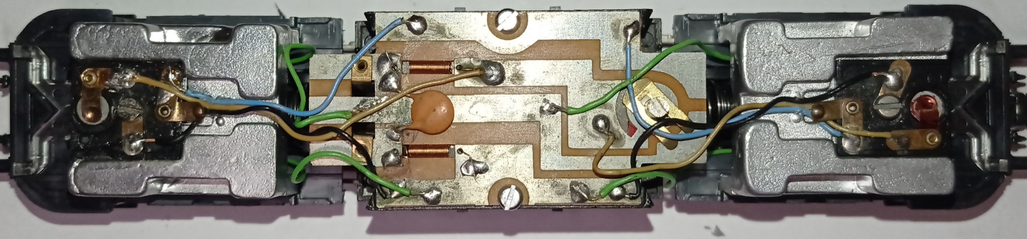

Всім доброго вечора.
Є проблема зі світлом у Е91.
При русі в один бік, ліхтарі світяться з обох боків. При русі в інший, нічого світиться.
Повідомлень: 1818
Has thanked: 249 times
Been thanked: 997 times
Re: Питання по Е91 ROCO
Не правильно зібрані пластинчасті діоди. Простіше за все їх видалити та замість них поставити корпусні.
А де ті самі діоди? Ото один над лампою ліворуч ? :? Тоді якщо його перевернути, все запрацює.
Повідомлення Sascha »
Щось я тут діодів зовсім не бачу

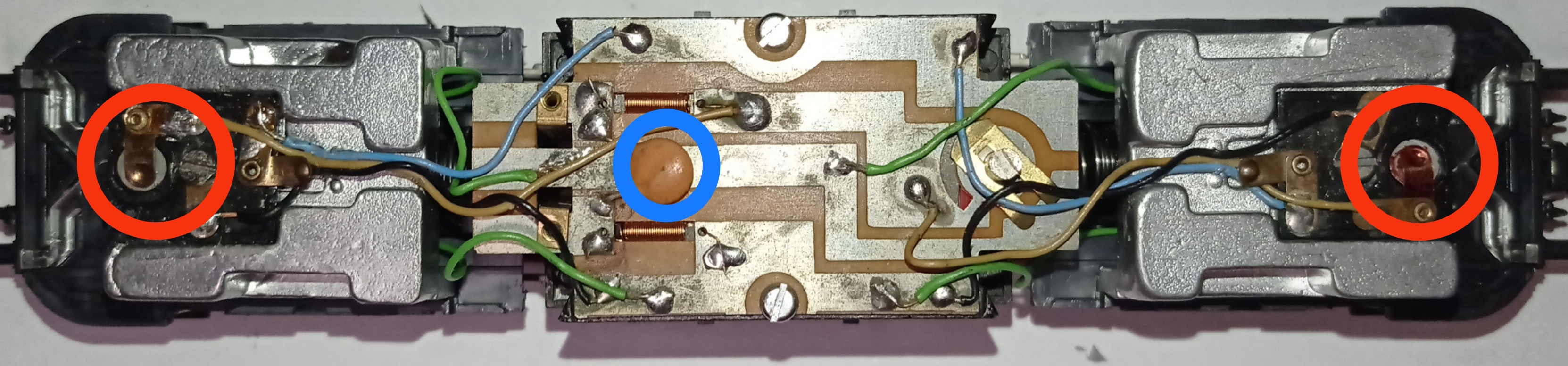

Лампочки виділив червоним, кондьор синім.
Блакитні дроти - це живлення від пантогоафів.
Зелені - живлення двигуна.
Чорні - "земля".
Світло-коричневі - живлення лампочок.

burbon писав:
26 вересня 2024, 05:46
Вдячний Ігорю burbon за допомогу!
Вже все працює, як треба!
