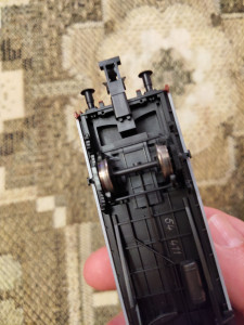

Обычно такой необходимости раньше не возникало, но вновь приобретённый б/у вагон, как-то катится без особого энтузиазма и видимо требует смазки. Консистентная Rocoвская для таких вещей сгодится, или следует применять что-то другое? К сожалению, "другим" пока не располагаю в принципе и в этом случае совет, подкрепленный наличием оного средства в магазинах хозтоваров очень приветствуется (поиск фирмы́, как я бегло прикинул, наверное сейчас бесполезен).
Повідомлень: 6422
Been thanked: 3653 times
Re: Смазка приводов локомотивов.
Ну, обычно вагоны катаются хорошо, хотелось бы для начала прояснить причину плохого наката. Если это вагон Брава, некий сжд, вагон с не родными колпарами или с токосьем ом, тогда все нормально. ;)
Повідомлень: 359
Has thanked: 1544 times
Been thanked: 484 times
Вагон производства PIKO (год выпуска, примерно 2014-2016), товарный, без токосъёмов, формально б/у, но состояние практически, как нового. Мне сложно судить о оригинальности колёсных пар. Есть замечание по его движению - вроде и катится, но останавливается он уж очень бодро, нет той привычной протяжной инерции.
Колёсные пары установлены на маленьких подрамничках, имеющих небольшой люфт поперёк вагона (видимо, чтобы лучше входить в кривые), в остальном всё обычно
Повідомлень: 6422
Возможно колпара где то затирает или длинная ось.Можно попробовать сменить колпару и посмотреть
на результат качения. :roll:

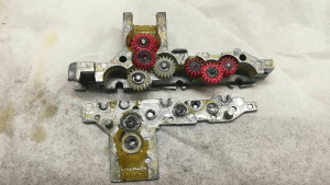

Приветствую всех! Решил немного оживить тему смазки.Перечитав кучу форумов по этой теме, к общему знаменателю так и не пришел. Мажут кто чем.Особо не заморачиваясь Хотя есть конечно педанты, кто к этому вопросу относится более серьезно. Фирменные смазки, количество смазки, места. Очень часто встречаются выражения - забил смазки в редуктор :D , но после такого забивания она висит вся на стенках редукторной коробки, и не выполняет никаких полезных функций.
На фото Игоря с ранних сообщений в теме .. Жесть эксплуатации.. ,видно кучу смазки с боков шестерен , она же уже и с продуктами износа (серая). Так же смазкой мажут с фабрики, чисто кисточкой (вскрыл не катанный бр 57). Смазка везде, ее очень много , но оси шестерен абсолютно сухие. Зубья шестерен взяли на поверхность тот дэцл который на них закрепился, все остальное разбросало. Какой сакральный смысл мазать густой смазкой торцы втулок шестерней. Из моих экспериментов - никакого. Важно смазать ось каплей масла , да именно масла , и одеть шестерню - все! Небольшой вытек масла смажет торцы втулок. Густая смазка не работает на оси, затрудняет ход шестерни, увеличивается нагрузка на узел. Ну и самое главное , вспоминая Игоря бурбона, смазка превращается в абразивную пасту. С маслом он такого не наблюдал. С применением масла, пара трения немного сама очищается. Проводил эксперимент, масляная пленка долго держится в зазоре шестерня -ось. И привод не пачкается ибо смазки наносится по капельке. И в будущем, до капитальной чистки смазки всегда можно вскрыв поддон картера добавить маслечка на торцы втулок шестерен тонкой шприцевой иглой, а благодаря капилярному эффекту масло втянет в зазор ось шестерня.
Мой личный вывод : а) густую смазку наносим с походом на червяк, не быстро вращая его ,он разносит смазку по остальным шестерням. Нижние шестерни ( на колпарах) получат меньше всего, но думаю этого будет достаточно, особенно если они открытые (есть прорези в поддоне). Пара пластик-пластик сама по себе имеет низкий коэффициент трения, ну а чуток смазки еще улучшит этот показатель.
б) оси шестерен - только жидкая смазка из выше написанного, моих наблюдений и Игоря. Не много, дабы как говорят , не текло из всех щелей. Ну и может подбавлять перед покатом, как говорил Денис (стинки). Потому как маслице имеет способность испаряться.
Короче вот такой у меня получился трактат :o Неделю проводил всякие опыты :D Вспоминая рекомендации Игоря. Где то так оно и подтвердилось. Ну и печальные картины ходовок, забитых смазкой, но все равно изношенных в самых так сказать интимных местах. Конечно ,удешевили редуктора, оси надо было делать сталистые , да еще можно было и съемные. Но уже как есть.
Прошу не пинать, это все мое мнение, наблюдение.
Может кто еще чего добавит или поправит, по критикует .
С уважением к участникам форума!

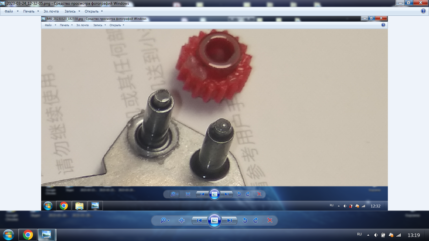

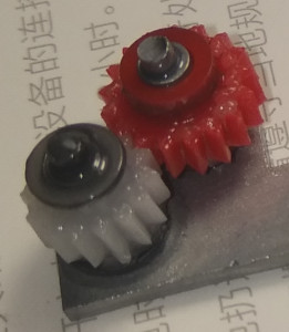

Все экспериментирую ;)
На фото где появилась серая наработка, работа на масле Пико.
На фото где идеально чисто, работа на силиконовом масле с добавлением мелкодисперсного тефлона, но такой же результат был и на одном силиконовом масле, без тефлона . Силиконовое масло LAVR Ln 1539.
Хоть Игорь Бурбон не советовал силиконы, я все же попробовал. Результат пока понравился.
В обоих случаях лок прошел метров по 20 в каждом случае. Потом разборка.
По ощущениям, на силиконе,ход шестерни просто идеальный. Шестерни помазал прозрачной полу-консистентной для пластиковых шестерен. Сейчас взял силиконовую СИ 180, на тефлоне, но пока не пробовал на локе. Когда то ей мазал кинематику на СД проигрывателе. Хорошо работала.
На силиконах , потребление упало на 40-50 mA. Паровоз трогается просто с минимума, ход супер медленный присутствует.
Протирка оси после пико ушной палочкой - она конкретно серая.
Протирка оси после силикона ушной палочкой - идеально чистая.
Как то пока так. Высказывайте если что свои мнения други.
Можете и поругать, принимаю любую критику.
Работа на модельном масле пико

Виктор, так в том то и дело, что уже через 20 метров появилась серая паста, а что будет через 40 часов поката?
Эта абразивная паста съест треть оси. На подобии фоток Бурбона в ветке,, жесть эксплуатации,, Вот я о чём.
Вот, где больше, где меньше

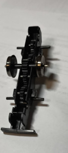

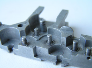

Маю китайські візочки трьохвісні. Зазирнув туди, а там зовсім немає ніякого мастила
Підкажіть-можна використати силіконове мастило СИ-350?
Дякую.

Дякую, цю тему прочитав, але чіткої відповіді не знайшов. Чи не нашкодить силіконова змазка механізму візка?
Хочу змастити шестерні та черв'як.
Вибачте, що створив нову тему.Ту, на яку Ви послались помітив вже потім, після створення своєї.

Не нашкодить, але в подальшому Ви будете мати проблеми з обслуговуванням. Повністю вимити сіліконову змазку дуже складно але необхідно перед змащуванням новою (свіжою).

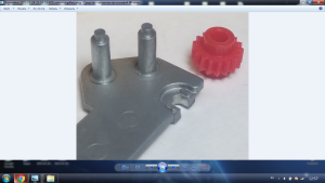

Які матеріали візка? Зробіть будь ласка фото.

От така, трьохвісний китайський візок, ще черв'як з латуні.
Вимивав візки SD-45 антісіліконом - вимиває ефективно, до пластика візків нейтрален.
