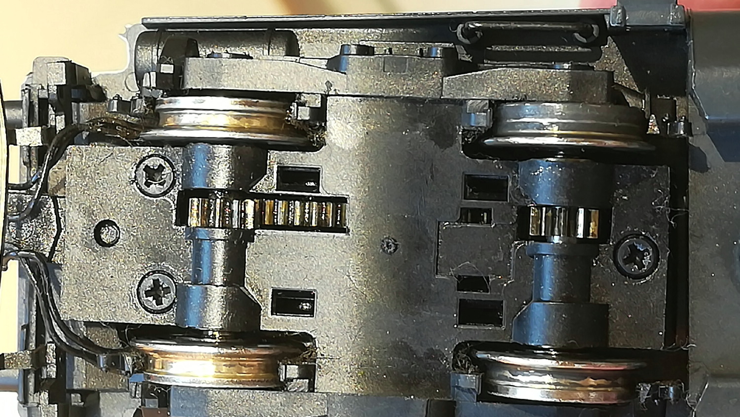

Износ всех штифтов на которых сидят шестерни. Люфт достиг критических размеров! шестерни начали выходить из зацепления :shock: Износ двигателя: щетки стерты, коллектор поврежден. Лопнули пластиковые концивики сопряжения с карданом на валах червяков.

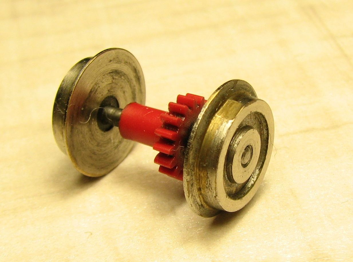

Ползун на модельной колпаре. Теперь вы видели все :)
PS Не мое, из сети

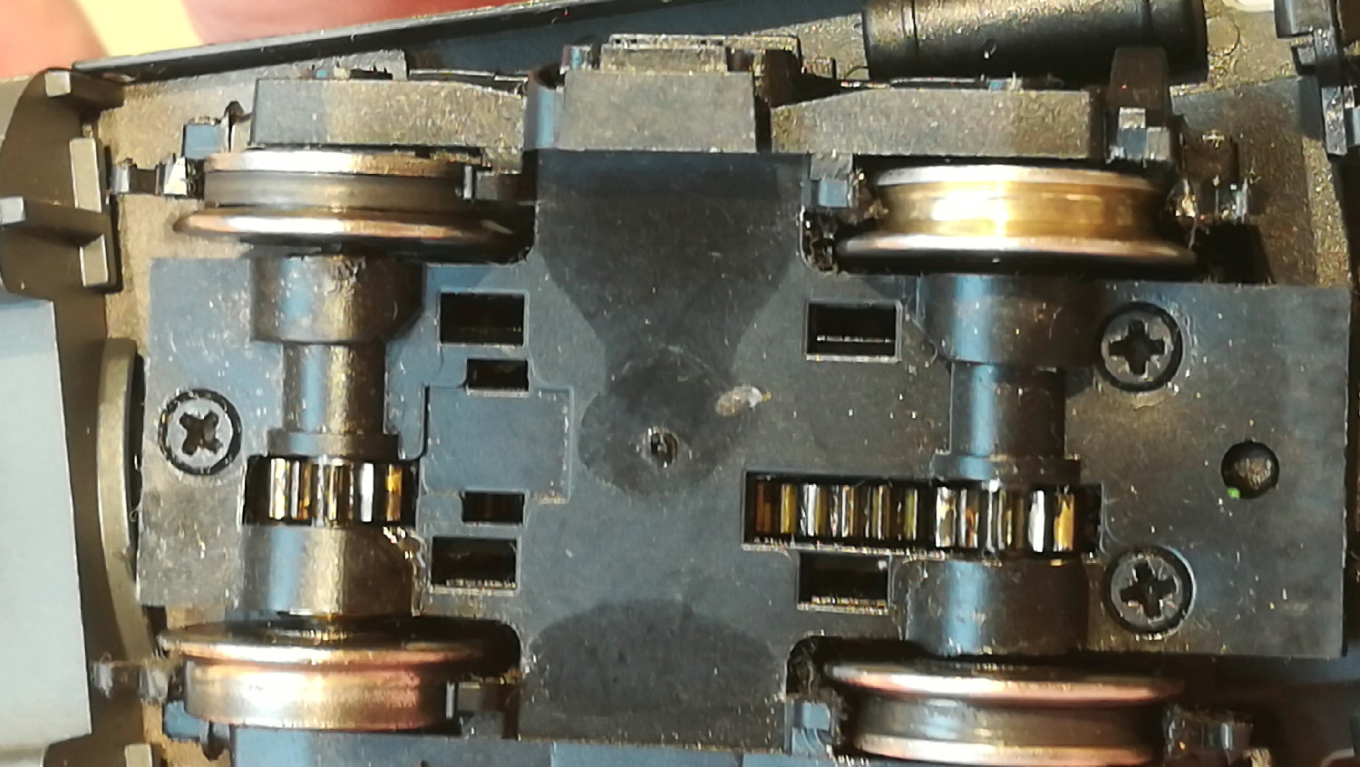

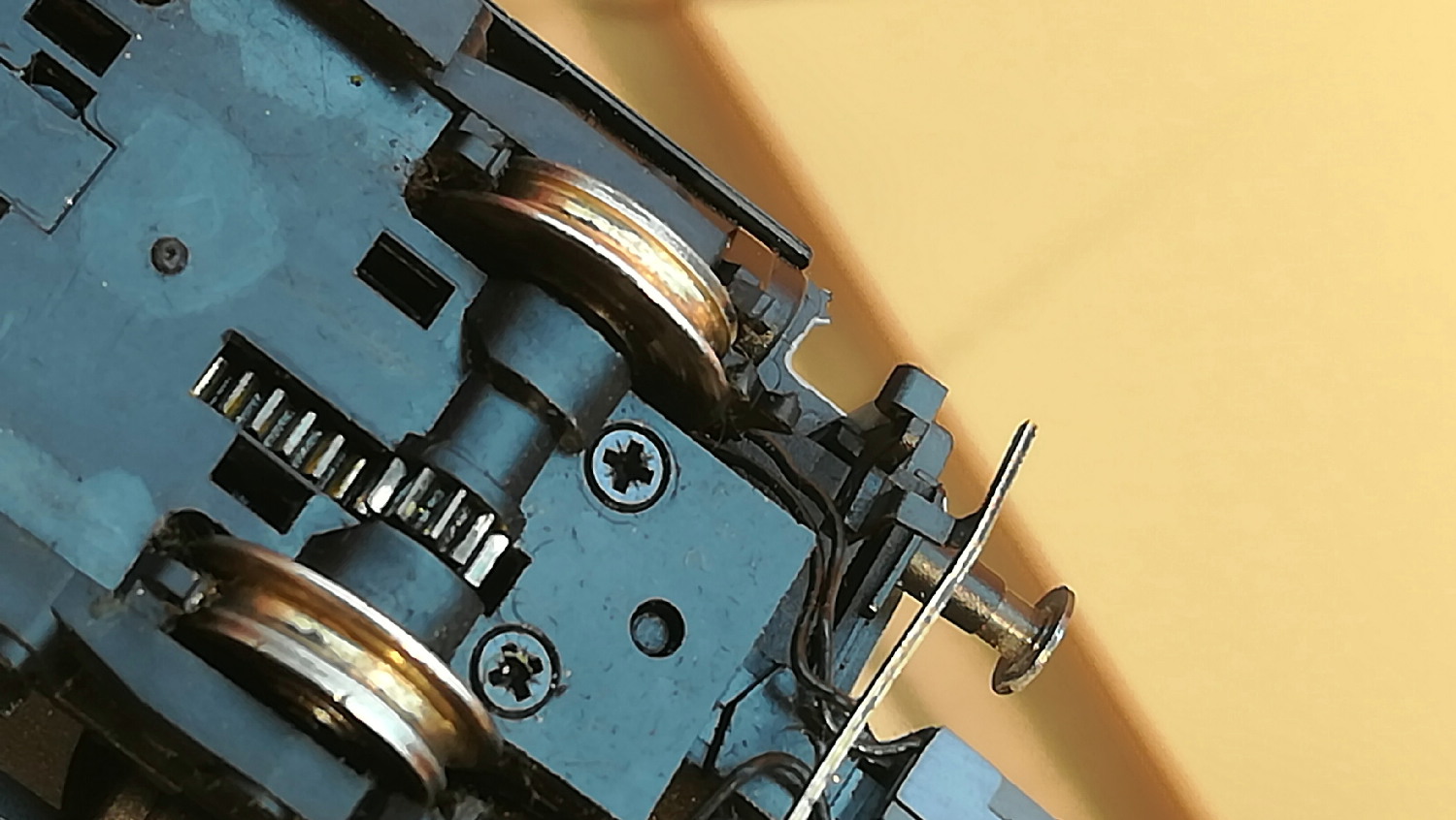

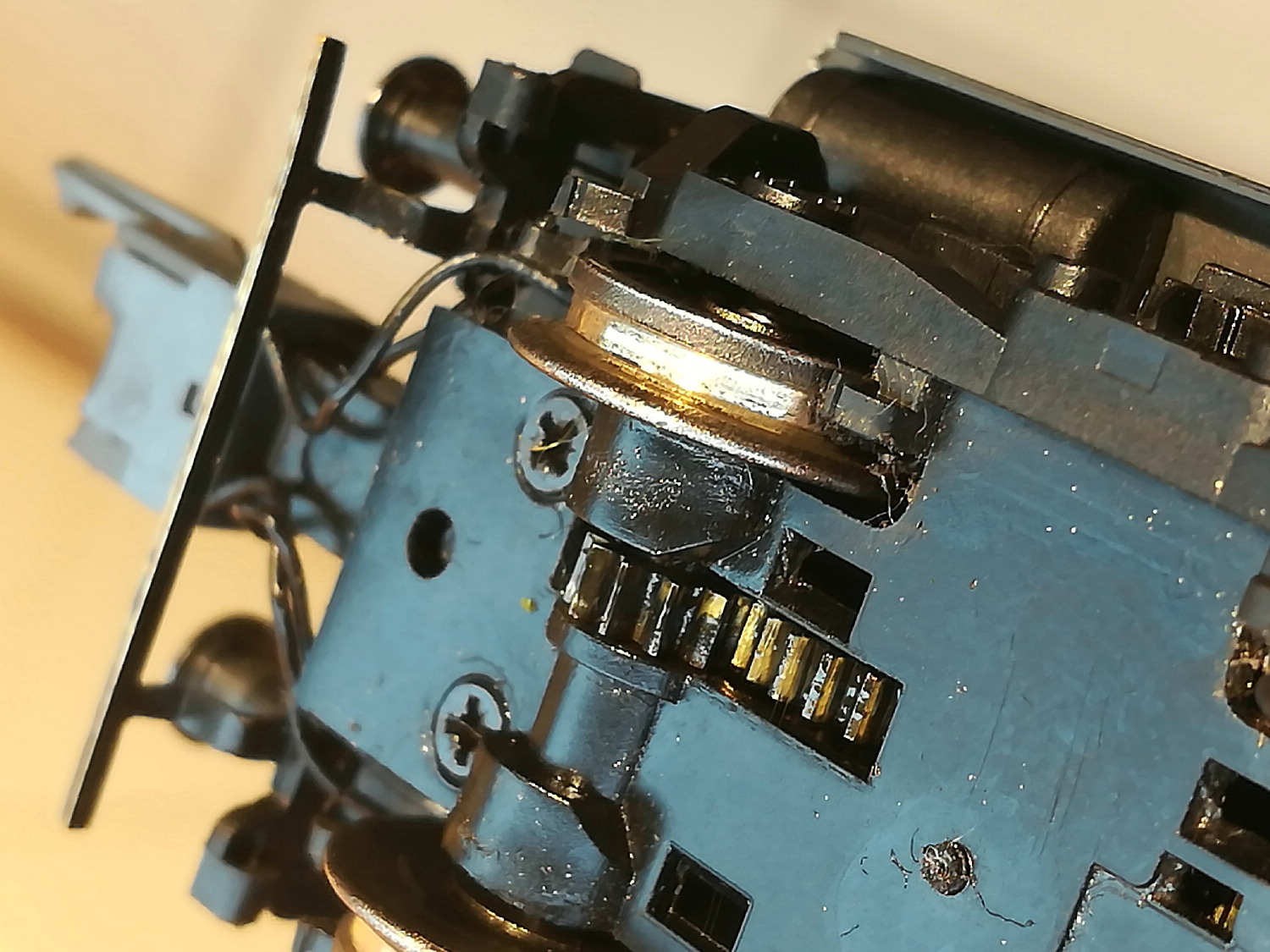

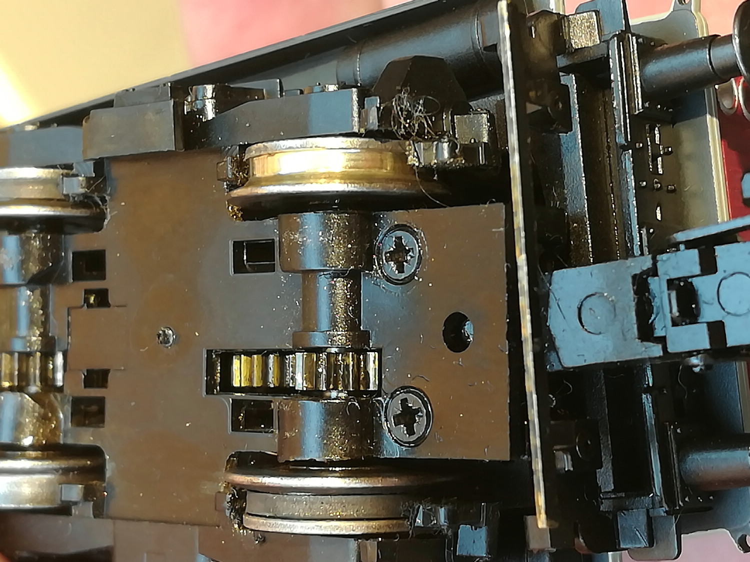

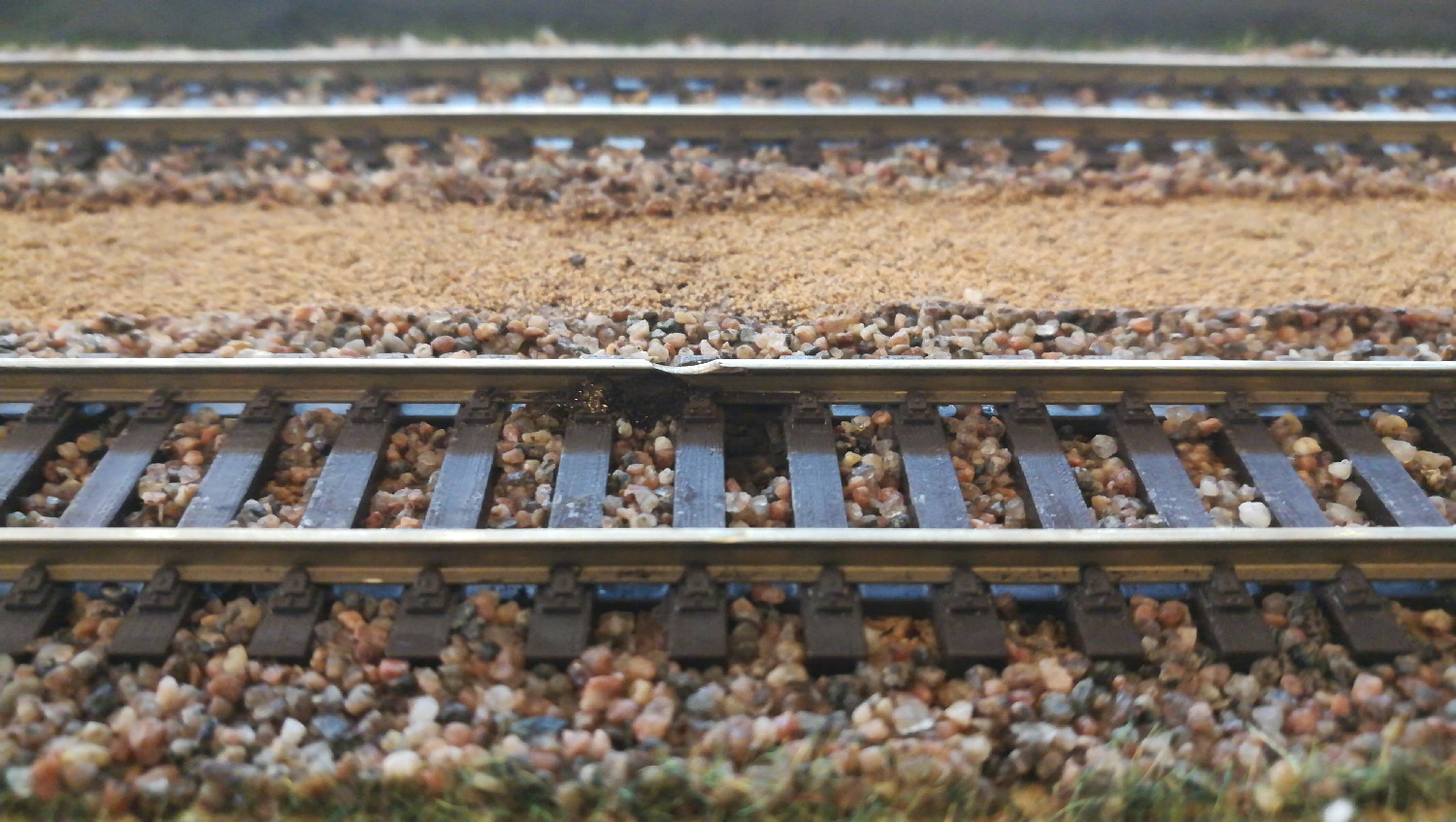

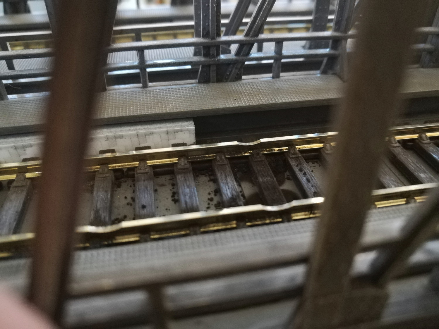

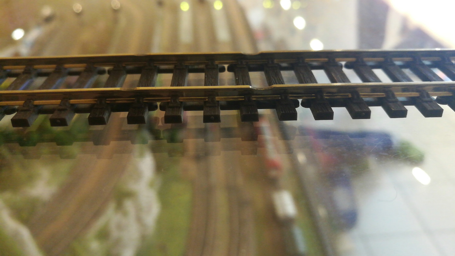

Ну а теперь вернёмся к "жести". Как я и обещал фотки из личной коллекции

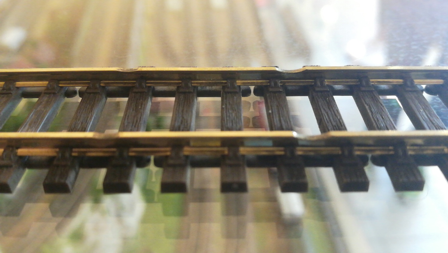

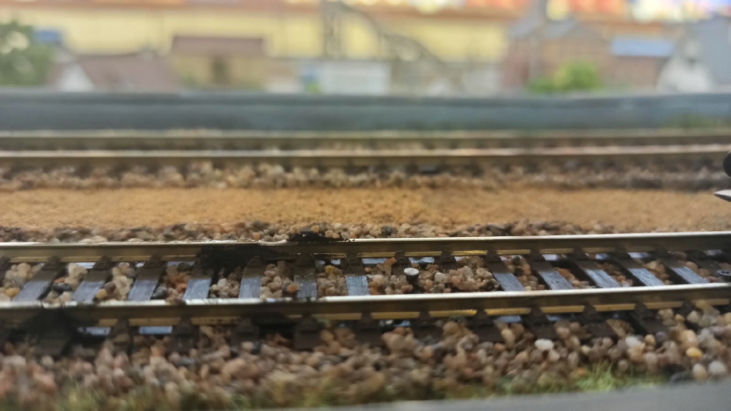

А это ответная часть

Буксовал ночь :) Как так получилось, впереди вроде тупика не видно, что бы уперся и крутил.
