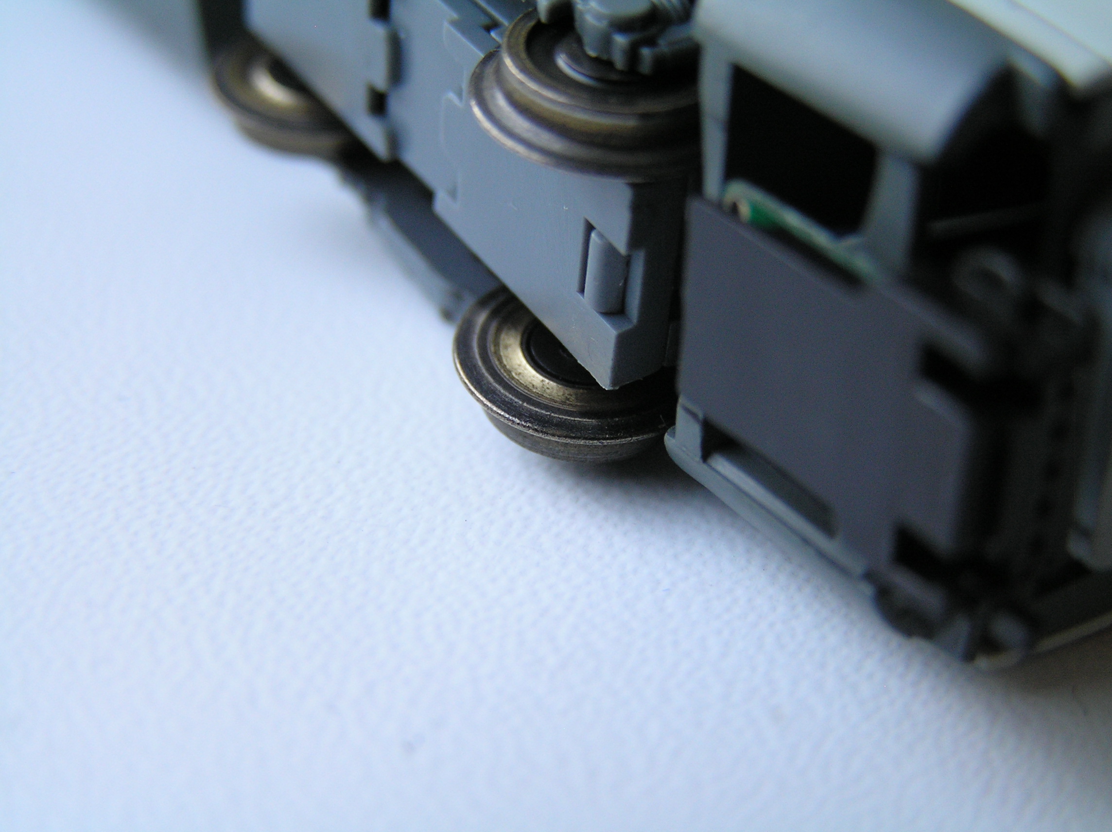

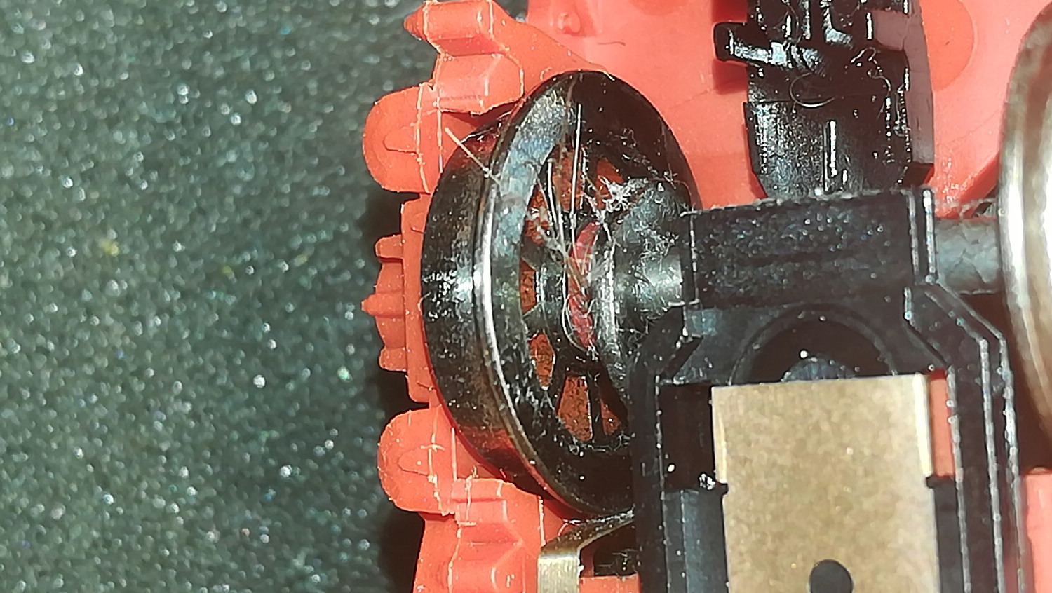

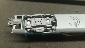

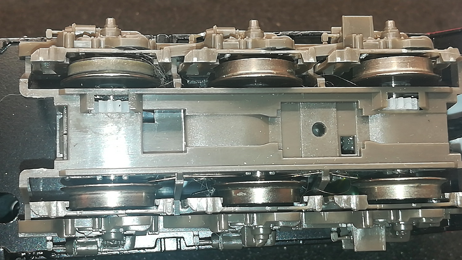

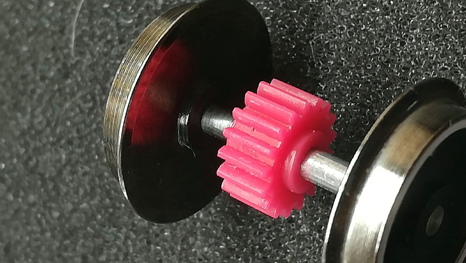

Piko ICE3 TT (1:120) Пробег ориентировочно от 800 до 1000 часов. Бегал на макете "Первый Киевский вокзал". Полная профилактика модели каждые 200-250 часов (чистка с промывкой кинематики, замена смазки на новую, фирменную), для экономии времени замена двигателя вместо замены щеток, просто был под рукой :D
Результат: модель осталась в очень хорошем, работоспособном состоянии. Из видимого износа только колеса в месте касания токосъемных пластин. Глубина от 0,2 до 0,8! мм

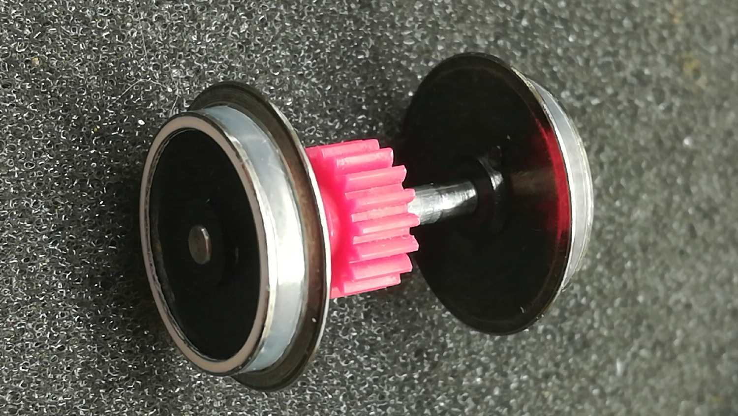

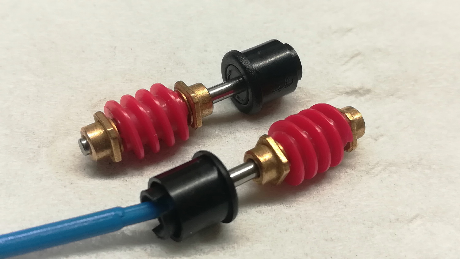

Следующий пациент:

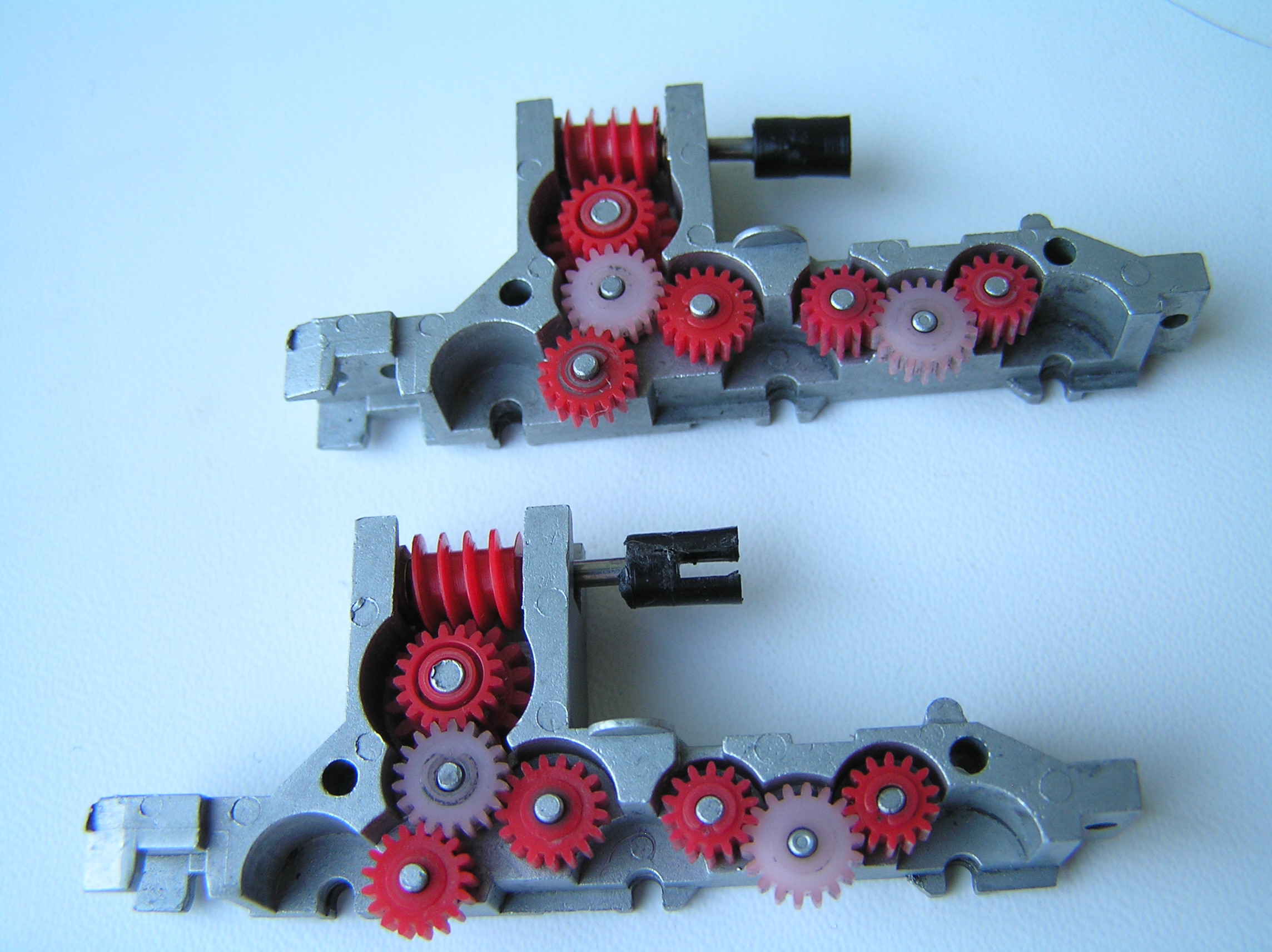

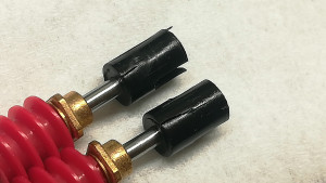

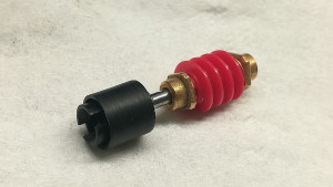

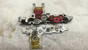

Roco BR232 "Ludmila"
Эксплуатация на макете "Х" около 4-х - 5-и месяцев. Предположительно без обслуживания (или с добавлением смазки без чистки и промывки) определить тяжело, но скорее первое.
Результат: модель не пригодна к дальнейшей эксплуатации! Износ всех штифтов на которых сидят шестерни. Люфт достиг критических размеров! шестерни начали выходить из зацепления :shock: Износ двигателя: щетки стерты, коллектор поврежден. Лопнули пластиковые концивики сопряжения с карданом на валах червяков.
К сожалению не смог найти фото первичного вскрытия, сделал фото деталей после тщательной очистки и мытья.

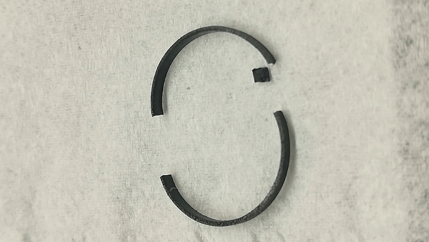

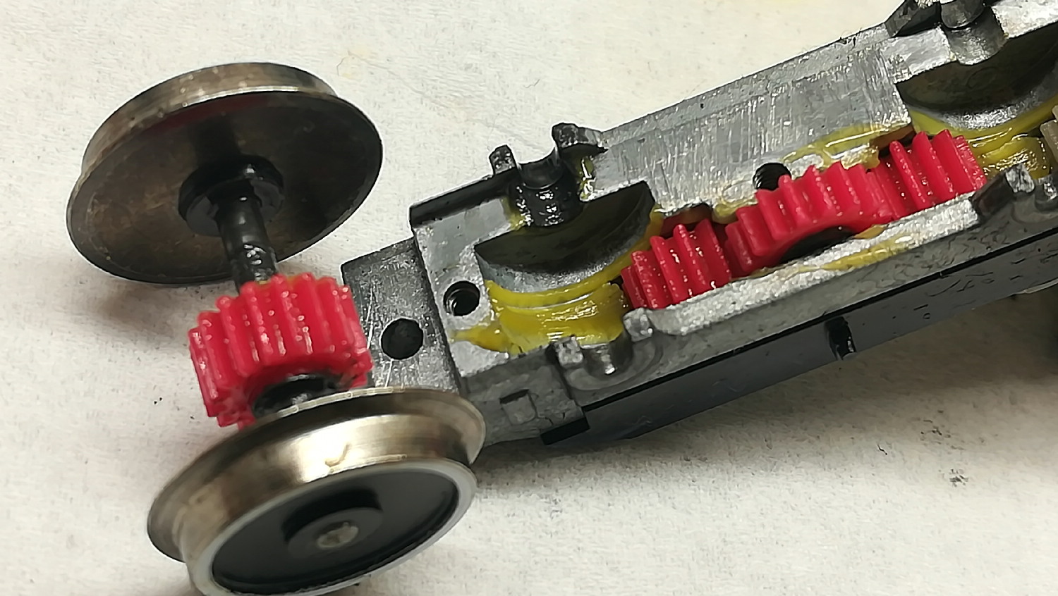

Roco BR218
Тот же макет как и в предыдущем случаи с такими же условиями до полугода. После модель попала ко мне на профилактику. Была немного реанимирована. Были даны соответствующие рекомендации по эксплуатации и периодичности обслуживания. Рекомендации были проигнорированы :evil: Результат на фото:
P.S. Есть ощущения что модель все же пытались самостоятельно разбирать и смазывать. Уж я то знаю какую смазку я использую... ;)

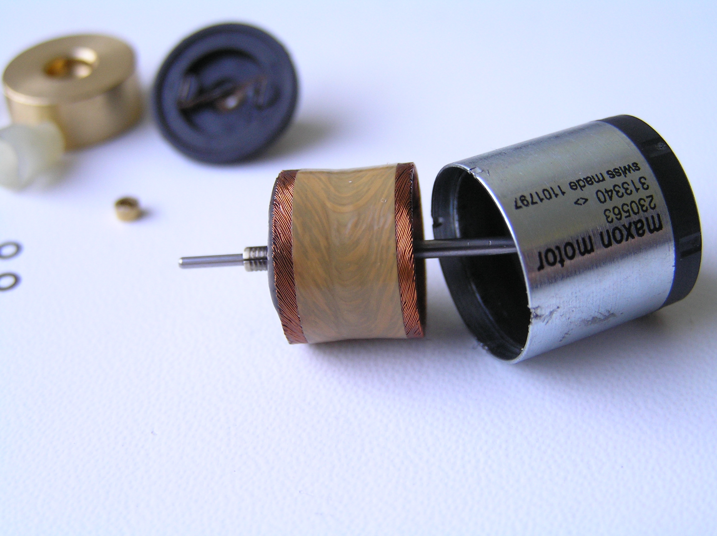

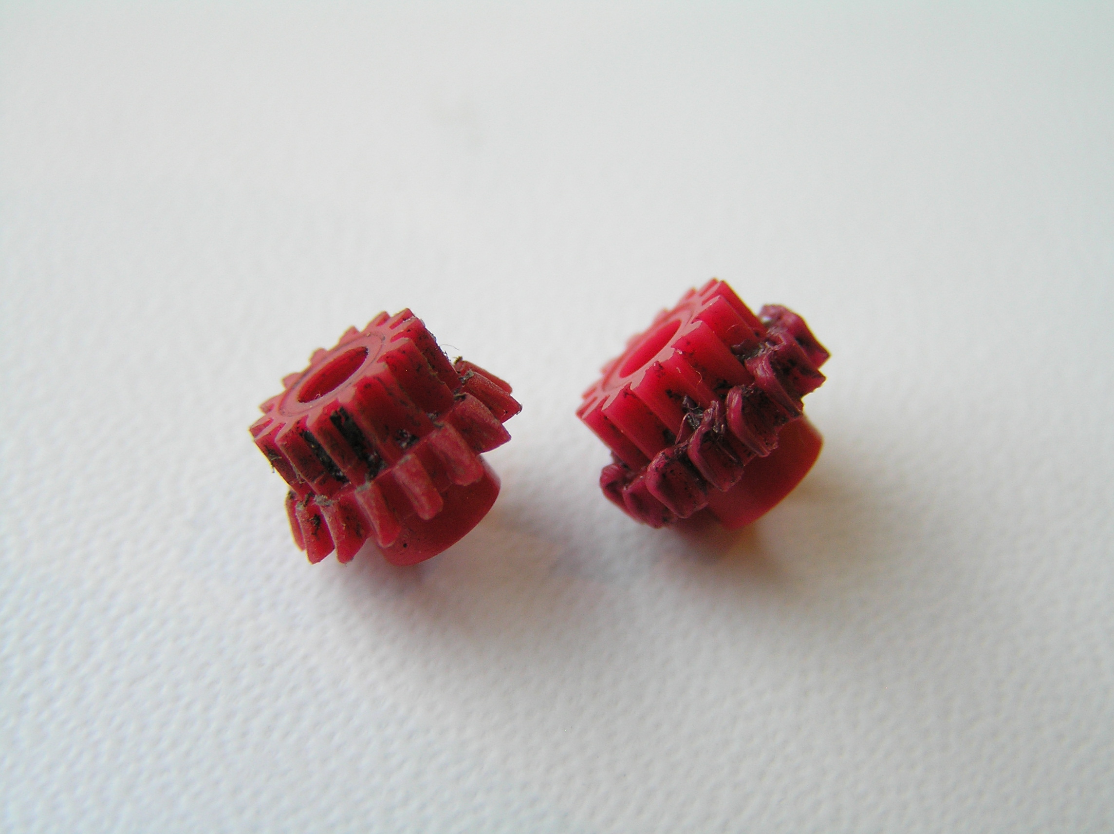

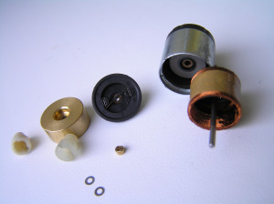

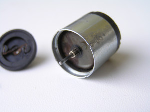

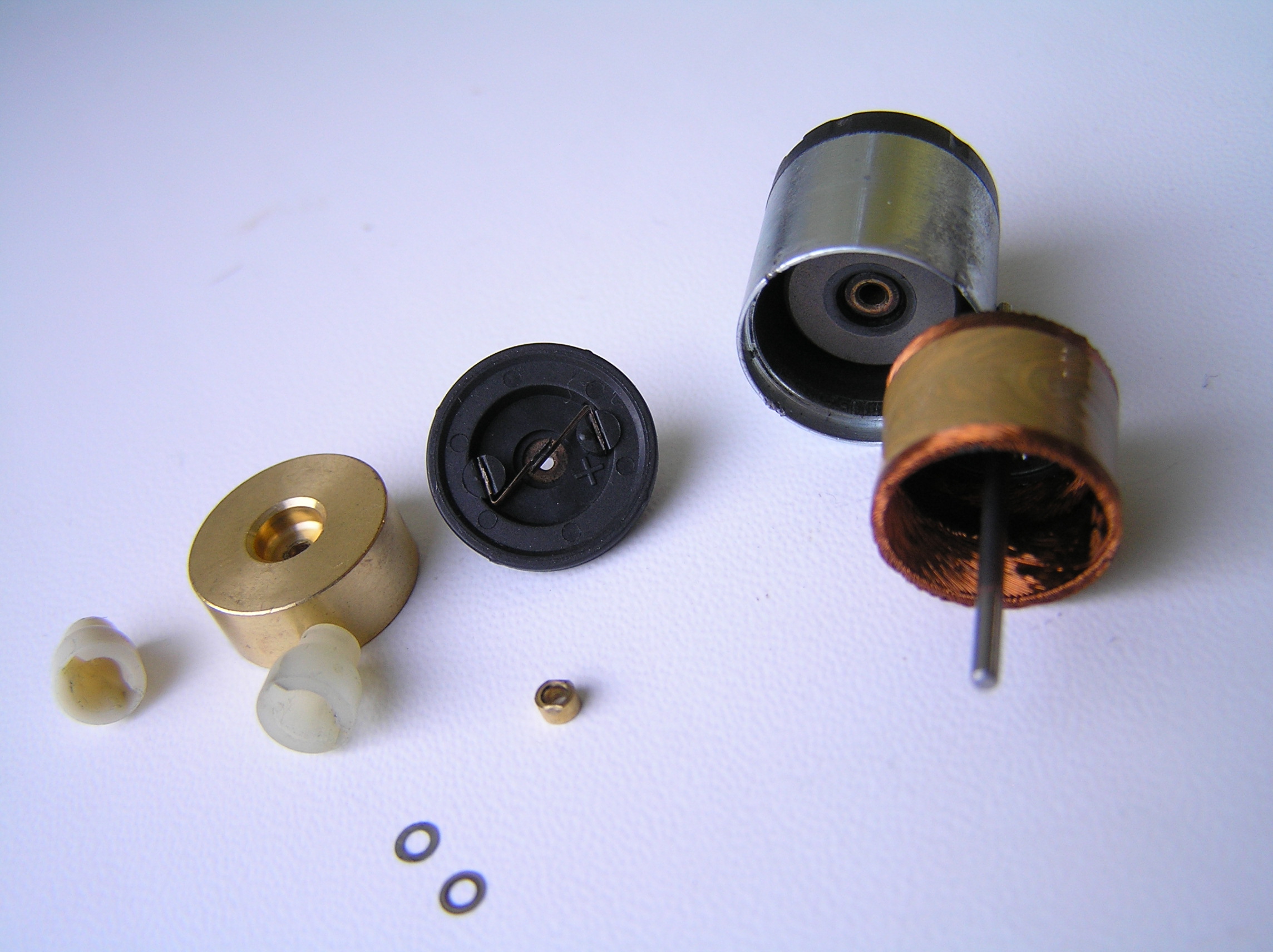

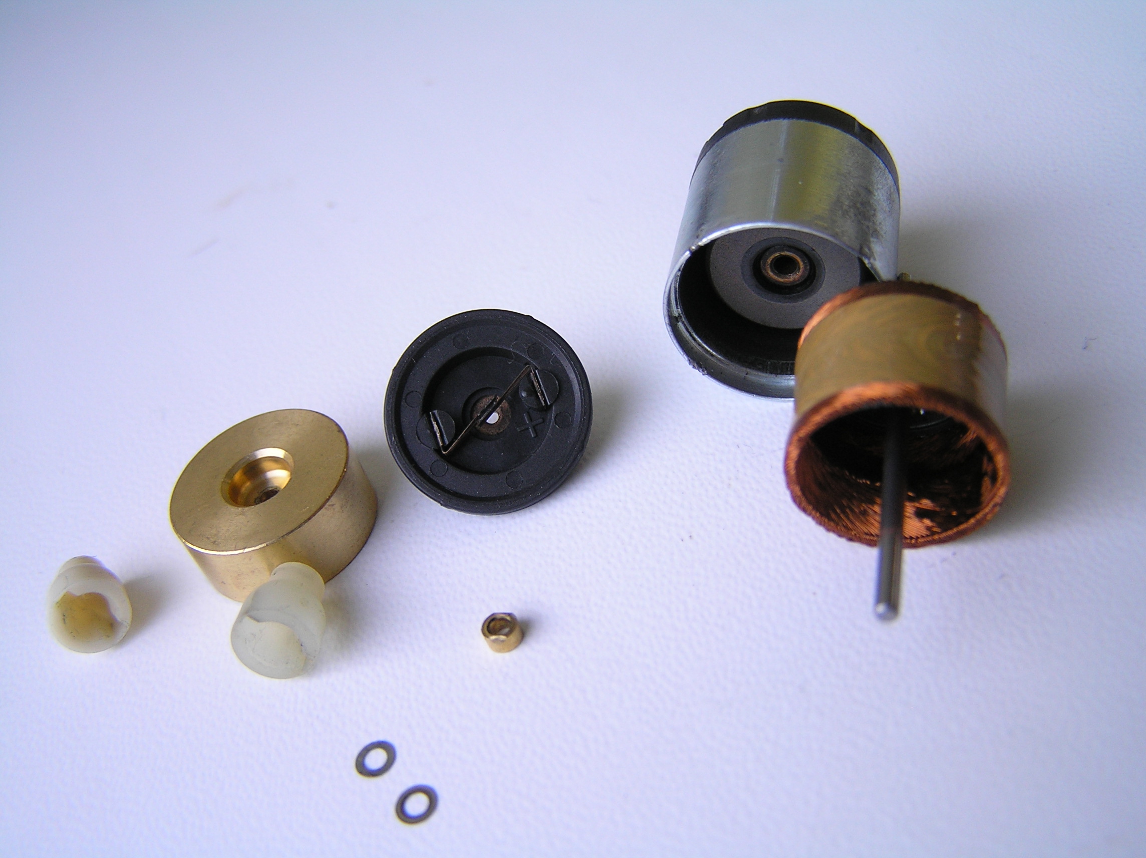

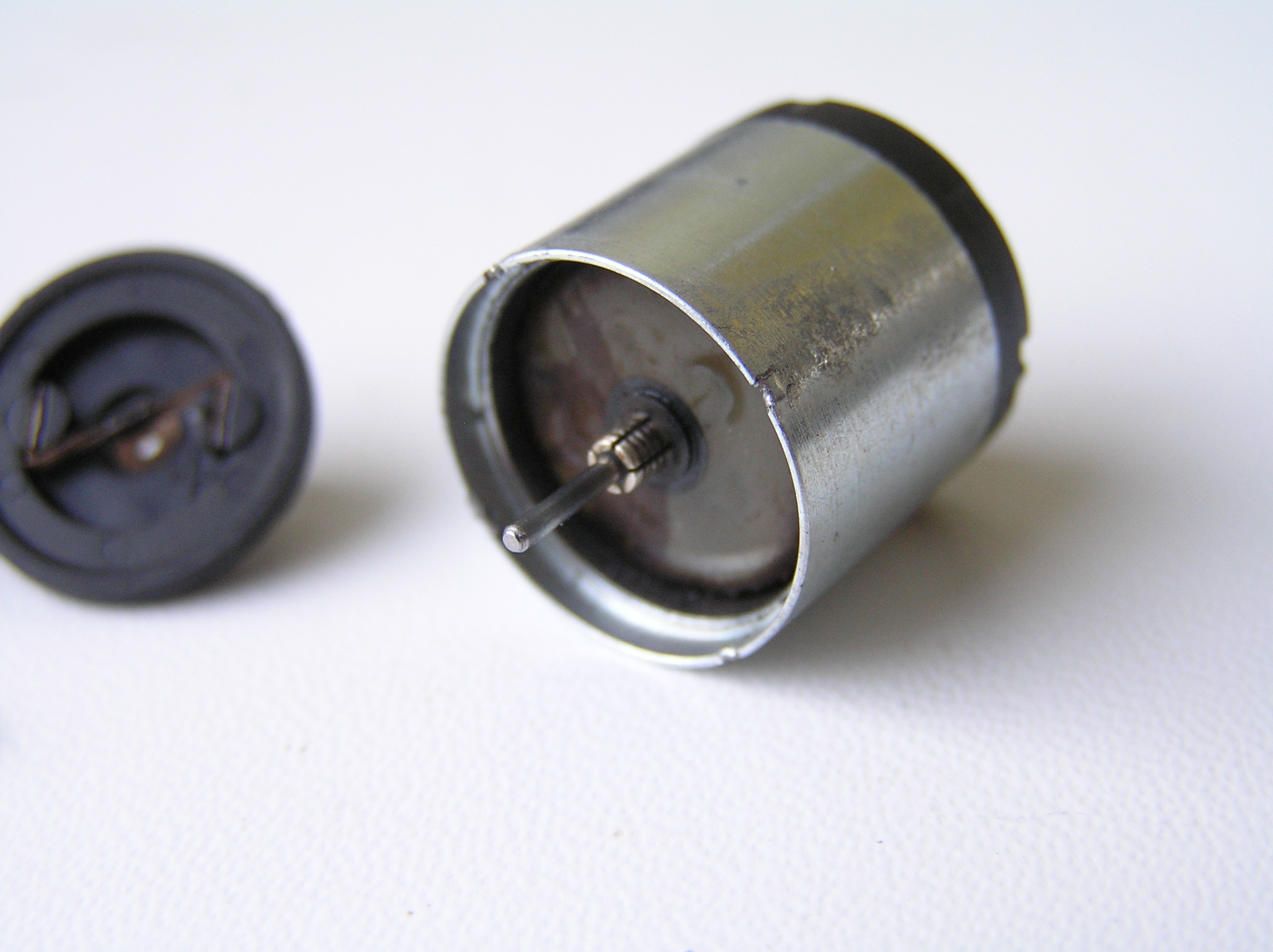

На модели тепловоза V90 производителя Trix установлен двигатель (тип двигателя "полый ротор") фирмы MAXON (Швейцария) Двигатель так же как и модель имеют шикарные характеристики и исполнение. Локомотив имеет металлическую кинематику: шестерни из металла, подшипники скольжения на осях колесных пар и т.д. Но как оказалось все эти блага против износа имеют обратную сторону медали... Камнем в огород оказался камушек с хреново проклеенного не фирменного (разной фракции) балласта который попал между шестерен и заклинил кинематику. В результате перегрев двигателя и его выход из строя. От перегрева обмотка ротора "села" на магнит как термоусадка. В нормальном состоянии зазоры между корпусом-ротором-магнитом составляет 0,4-0,5мм. Были бы шестерни пластиковые скорее всего им бы просто шею свернуло и лок поехал дальше.
Уточню: модель эксплуатировалась на макете "Х" в автономном режиме без присмотра на DCC с декодером имеющим Back EMF (компенсацию нагрузки) и естественно когда обратили внимание что лок не едет, было уже поздно.

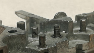

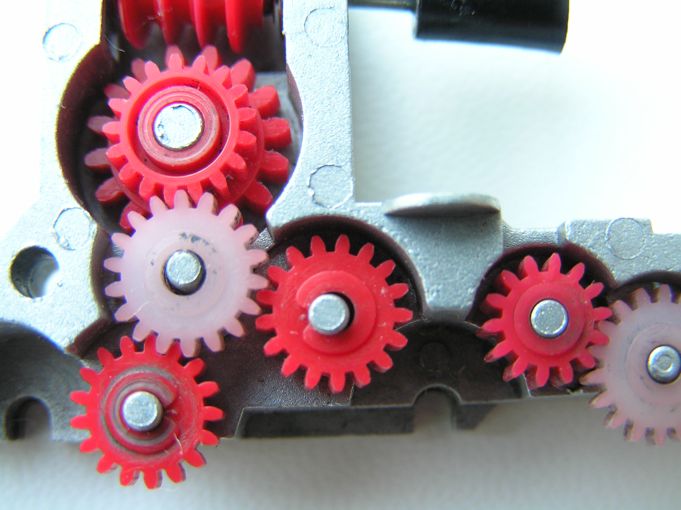

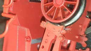

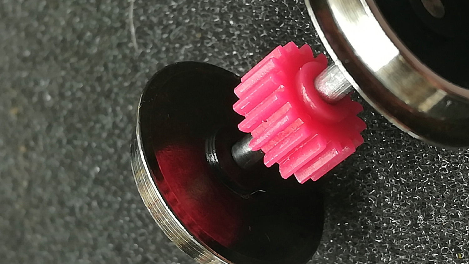

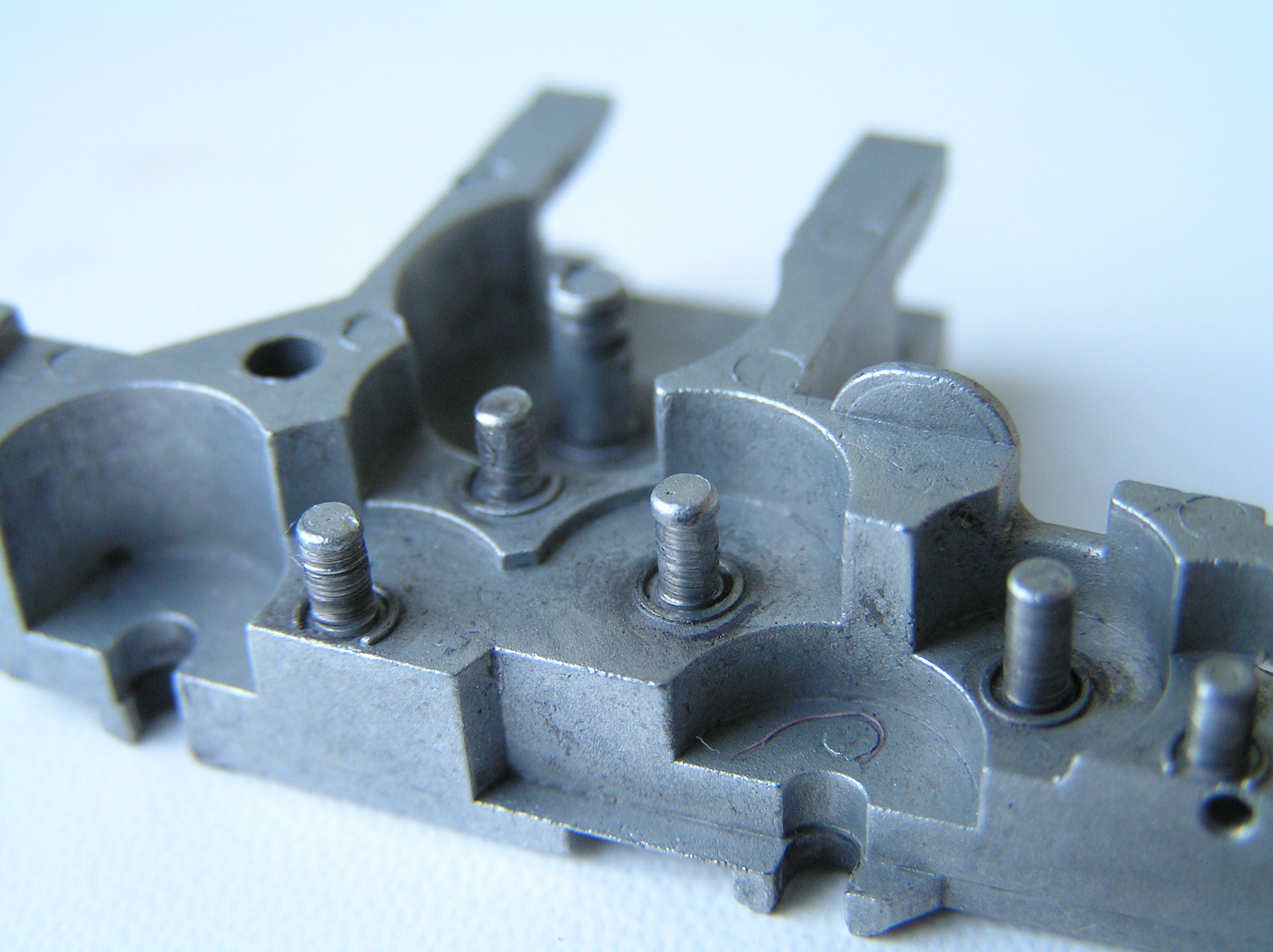

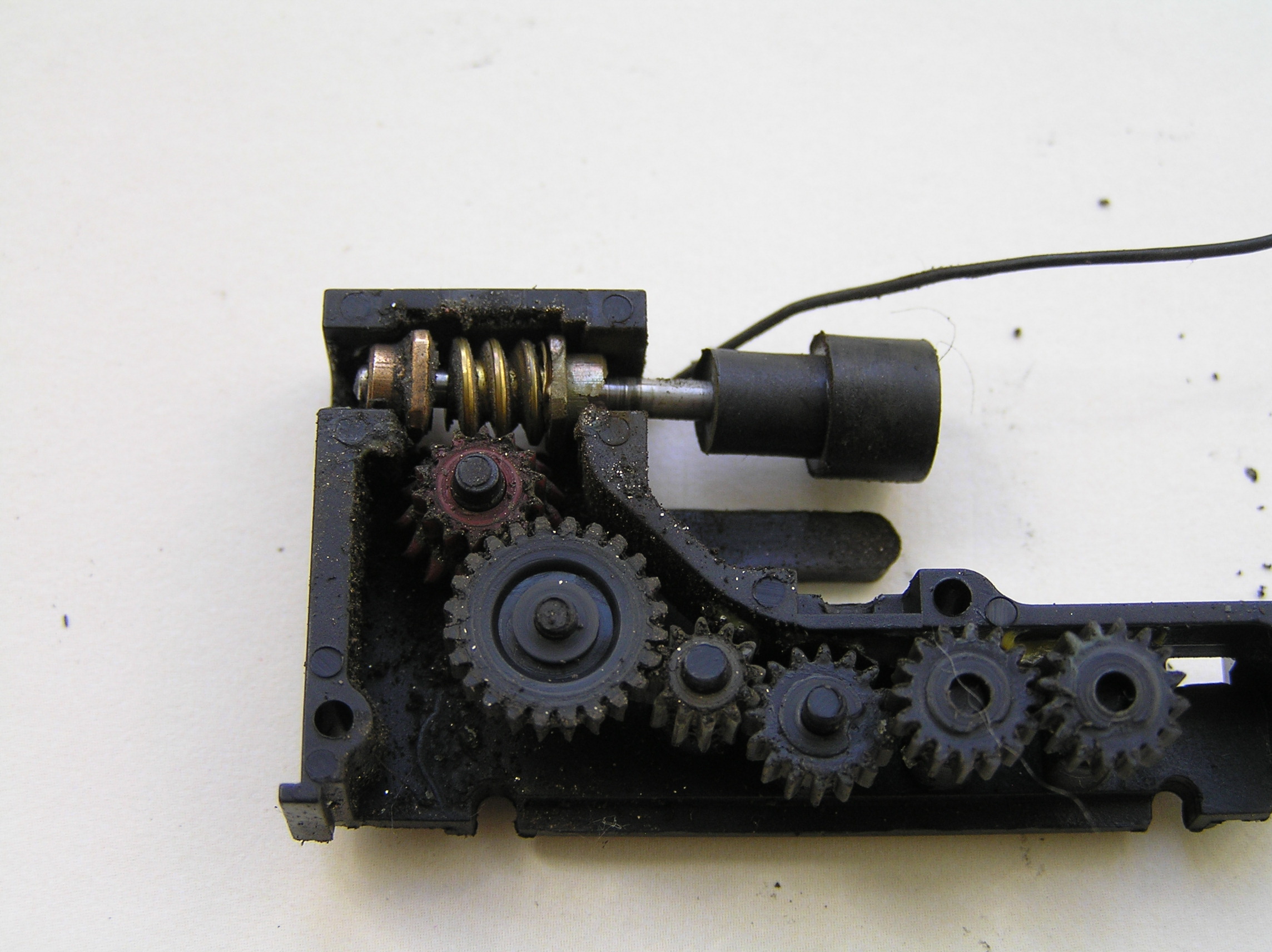

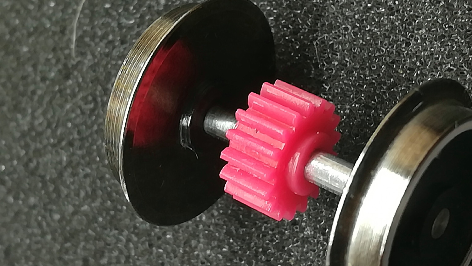

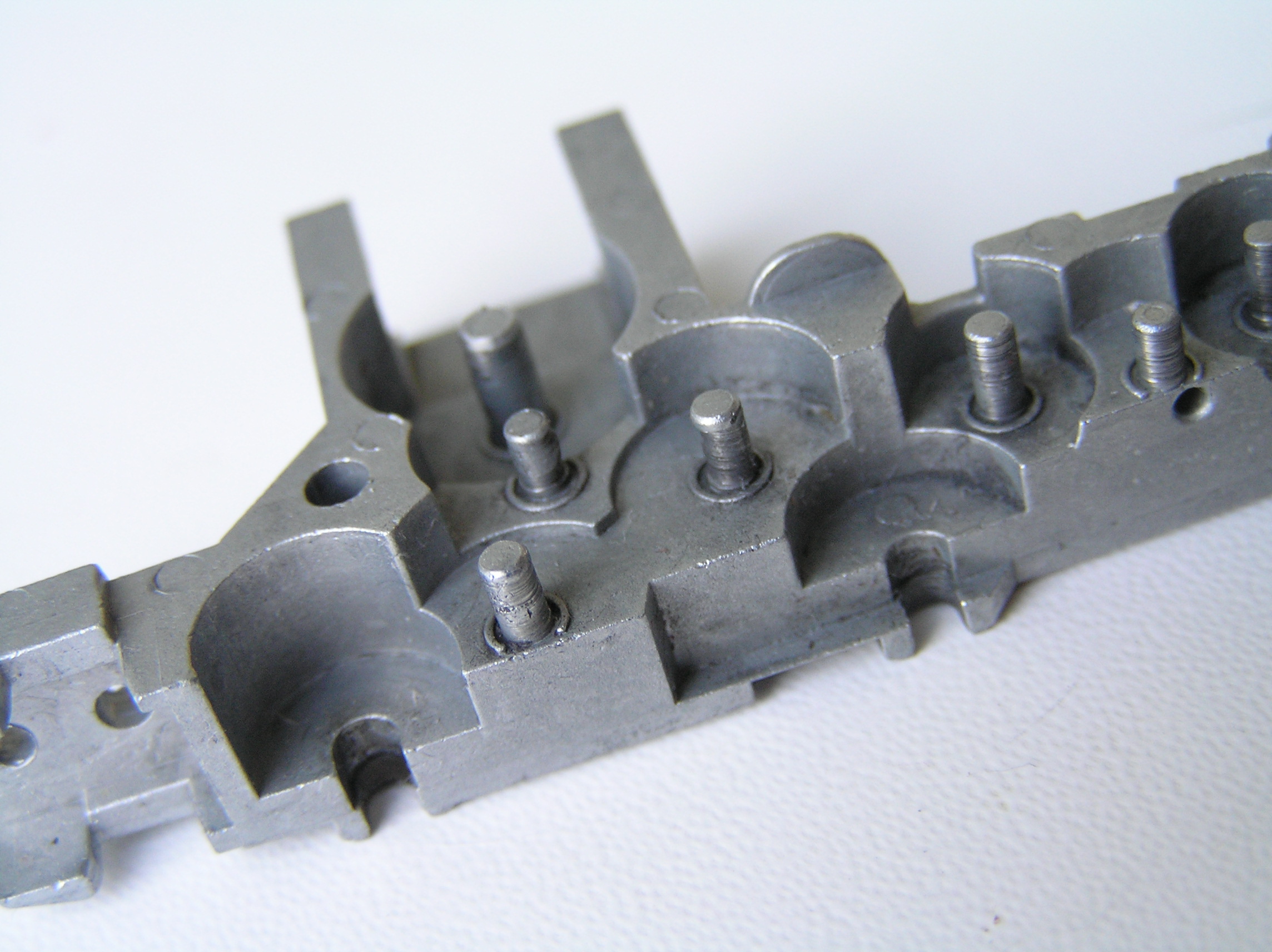

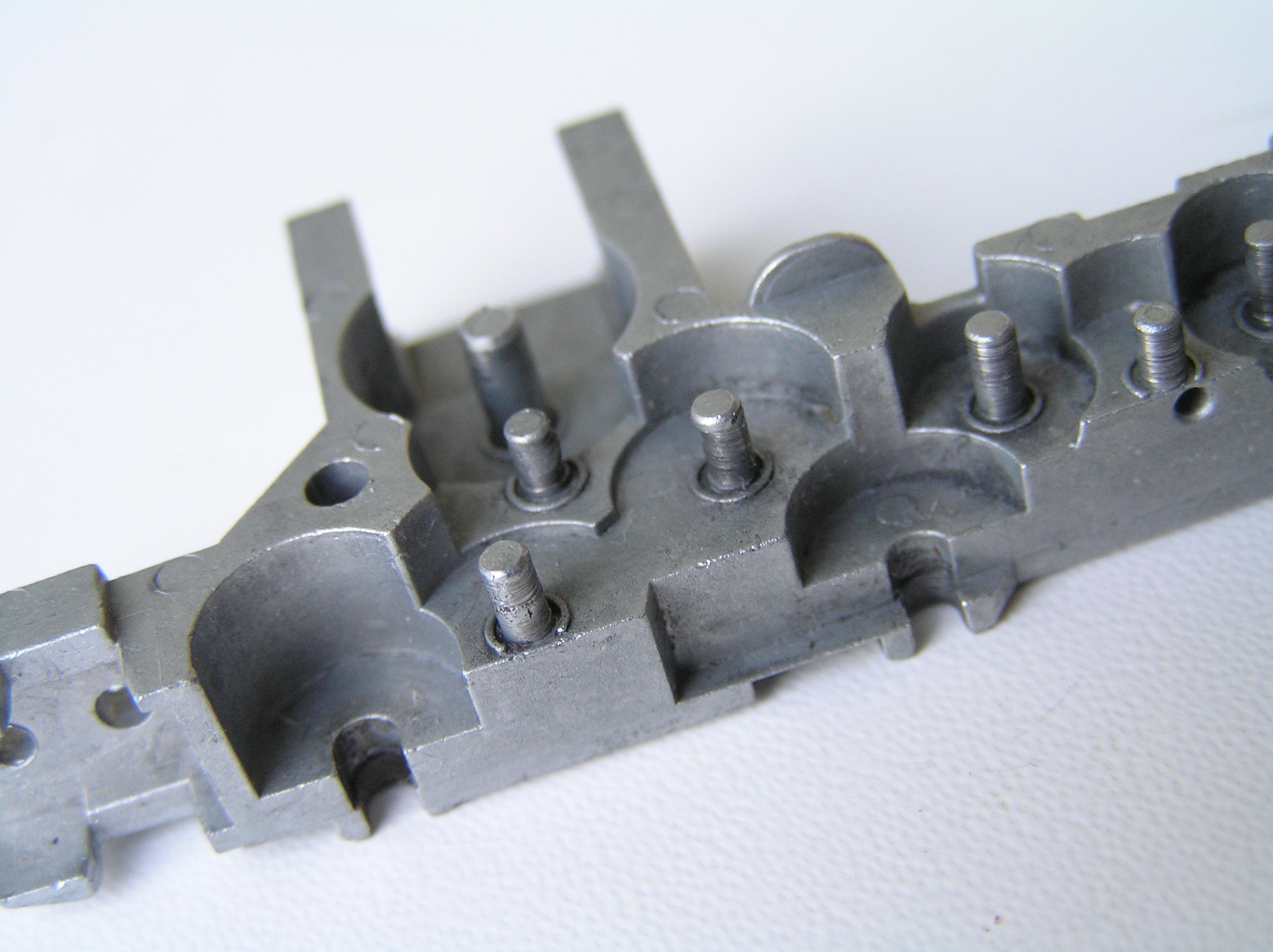

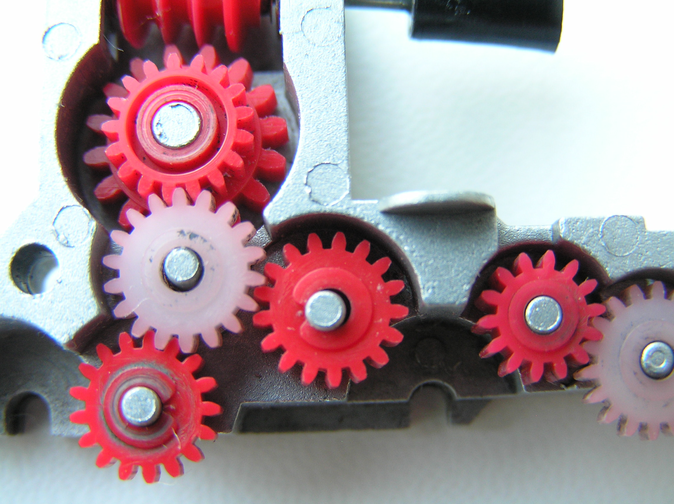

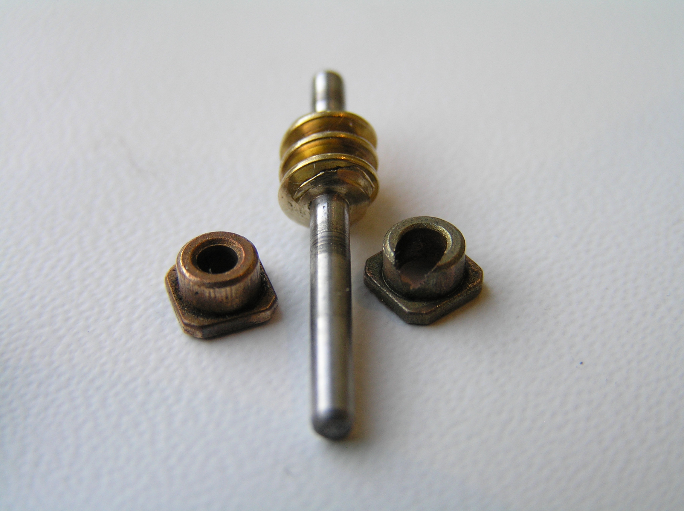

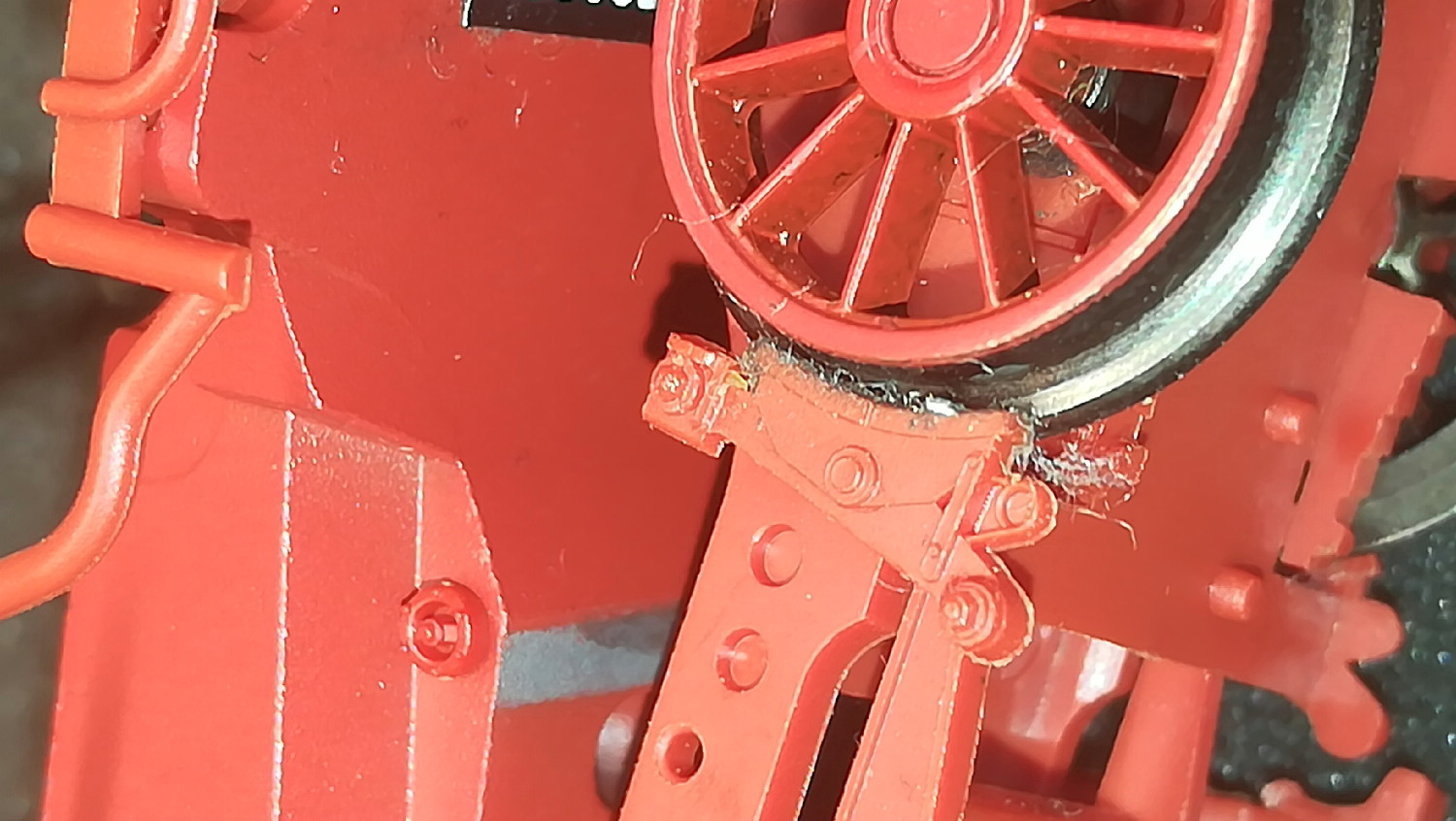

Давно не обновлял тему хотя за прошедшее время много интересных экземпляров попадалось. У меня как всегда: или делать или фотографировать. Но тут снова попала мне в руки модель которую я не мог проигнорить и сделал несколько фото.
Итак, всеми любимое и трижды хваленное Roco. В конкретном случаи BR132/ТЭ109. И как в старом анекдоте: "...ну а теперь будут фото"
без вскрытия при поверхностном осмотре может показаться, что все ОК, смазка вроде как красивая ;)
скинув крышку редуктора и подняв ось лицезрим "начало конца"
при вскрытии редуктора рисуется другая картина. Начался износ
после полной разборки и перемывки визуализируется износ (начало разрушения) осей шестерен
ну тут как всегда :lol:
продукты износа быстро находят себе уютные места
металлическая стружичка встрявшая в шестерню благополучно будет жрать сопрягаемые шестерни
задубевшие резиновые бандажи это нормально для многих производителей
На приведенных фото практически не катанная модель, каталась очень мало и в этом я могу заверить. На вскидку пробег не превышает несколько часов.

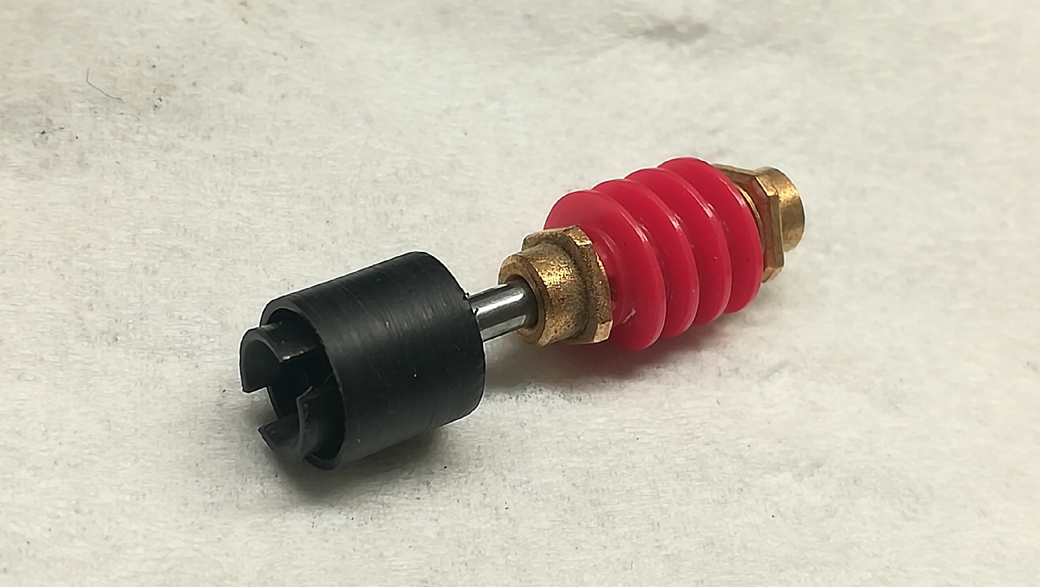

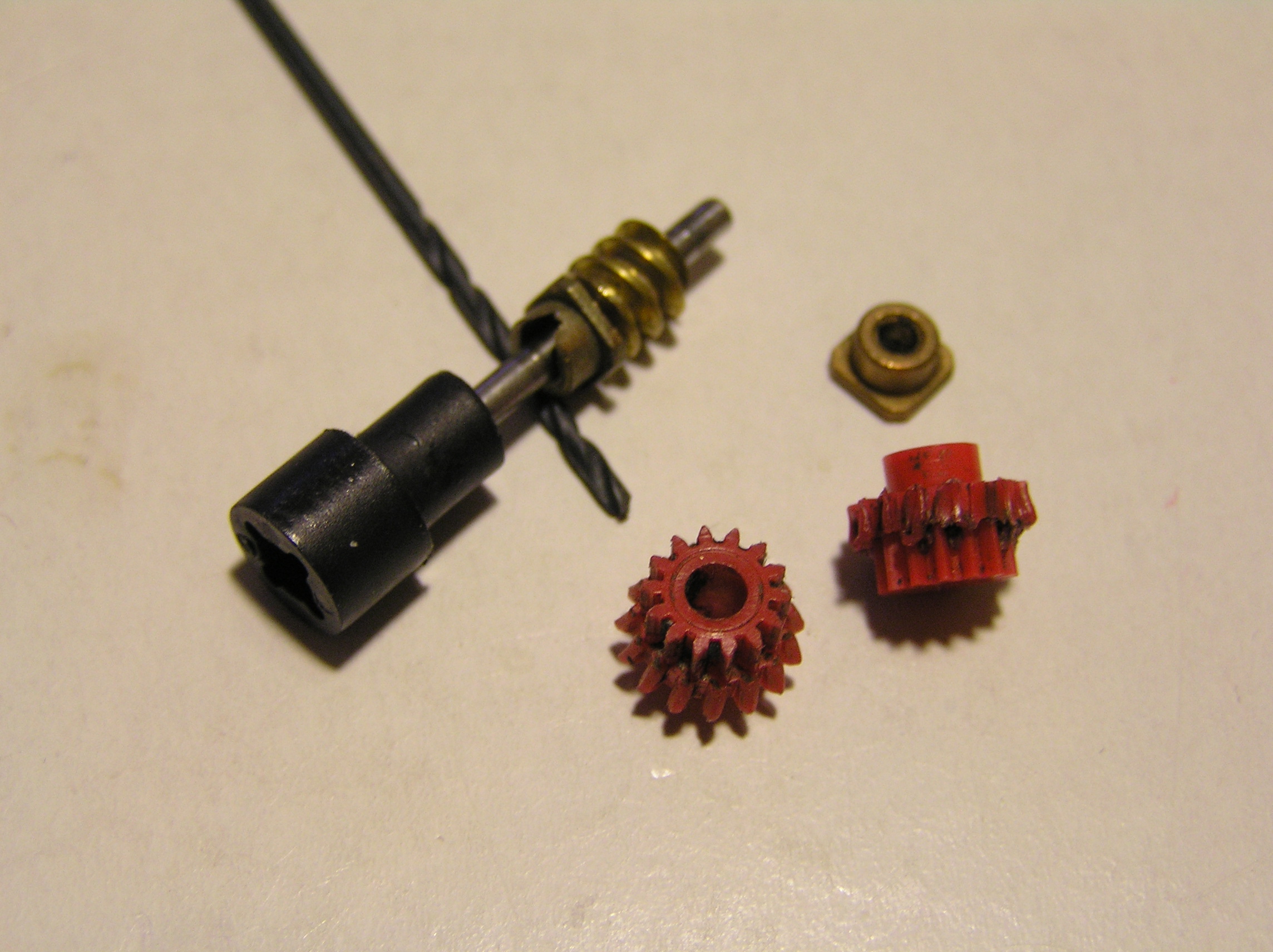

Ну а дальше решение возникших проблем:
замена бандажей на нормальные
"обсаживаю" лопнувший стакан пластиковой гильзой
вид после обточки гильзы
Конечно же полная разборка, перемывка и замена смазки на новую, а не как было озвучено в соседней теме:
...Достаточно снять крышку редуктора, и смазку, которая вылетела из шестерен на эту же крышку, опять зубочисткой нанести на шестерни...

Привет Игорь! Как же так , почему так происходит. Не было смазки на осях, или сам материал осей хилый ? Вроде пластик не может по идее так агрессивно точить металл. Досадно, просят за ,, поделки,, не малые деньги, а качество :o
Игорь, а оси после промывки чем мазал? Консистентной смазкой, или жидкой?
И В А Н
Повідомлень: 106
Имя: И В А Н
Has thanked: 69 times
Been thanked: 62 times
Re: Жесть эксплуатации
Повідомлення И В А Н »
Смею предположить, что на заводе/ сборочном предприятии смазку на сами то оси и не наносили, а только на зубья шестеренрк - быстрым взмахом кисти/пальца.... :?
Повідомлень: 6422
Been thanked: 3653 times
Увы, для Роко лопнувшие пластиковые стаканы, червяки, шестерни это норм. Не зависимо от того стоит модель или ездит. Может сгнить прямо на полке. Пластик одет в натяг на вал и так под напряжением, потом дубеет и рассыхается. :roll:

oleg2005 писав: ↑
24 січня 2022, 11:29
Смазка была и она в совокупности с материалом и есть основная проблема.
oleg2005 писав: ↑
...Вроде пластик не может по идее так агрессивно точить металл...
может, если металл г.....
oleg2005 писав: ↑
...Игорь, а оси после промывки чем мазал? Консистентной смазкой, или жидкой?
Жидкой, так как я считаю что консистентная смазка в конкретном случаи форсировала износ. Первые ошмётки стружки осей пападают в консистентную смазку превращая её в абразивную пасту. При смазывании жидкой смазкой такого эффекта не наблюдал. Повторюсь, это моё личное мнение.

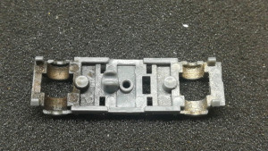

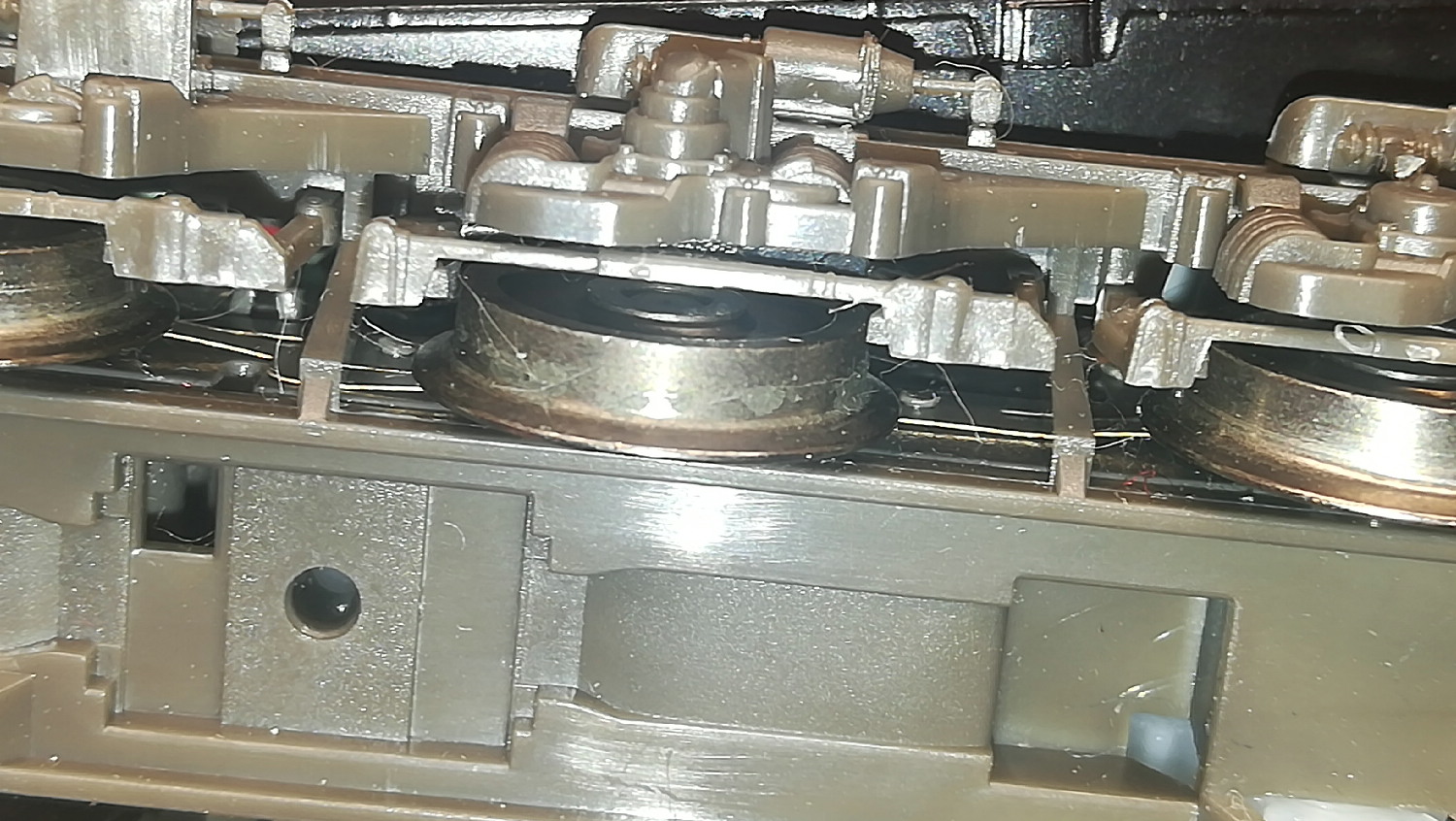

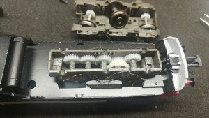

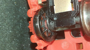

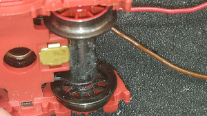

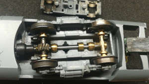

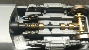

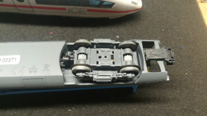

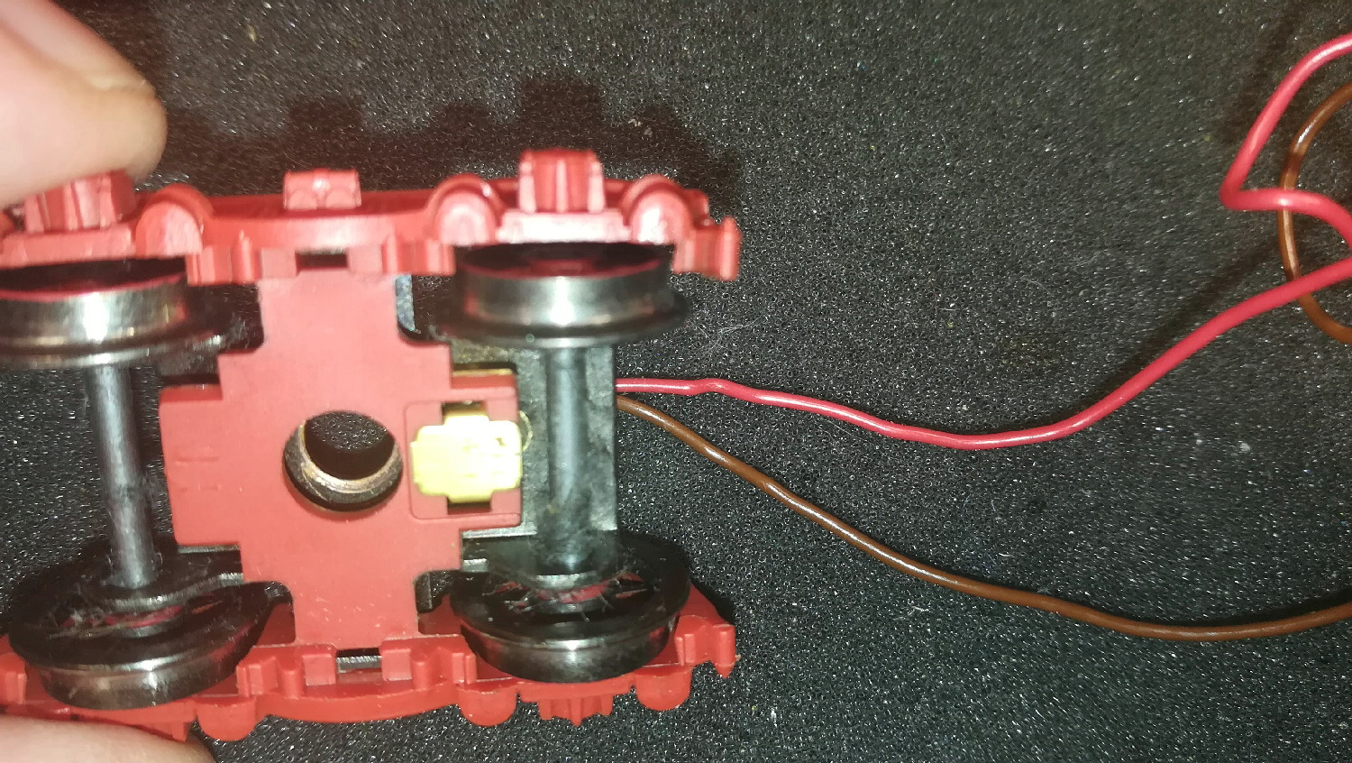

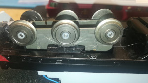

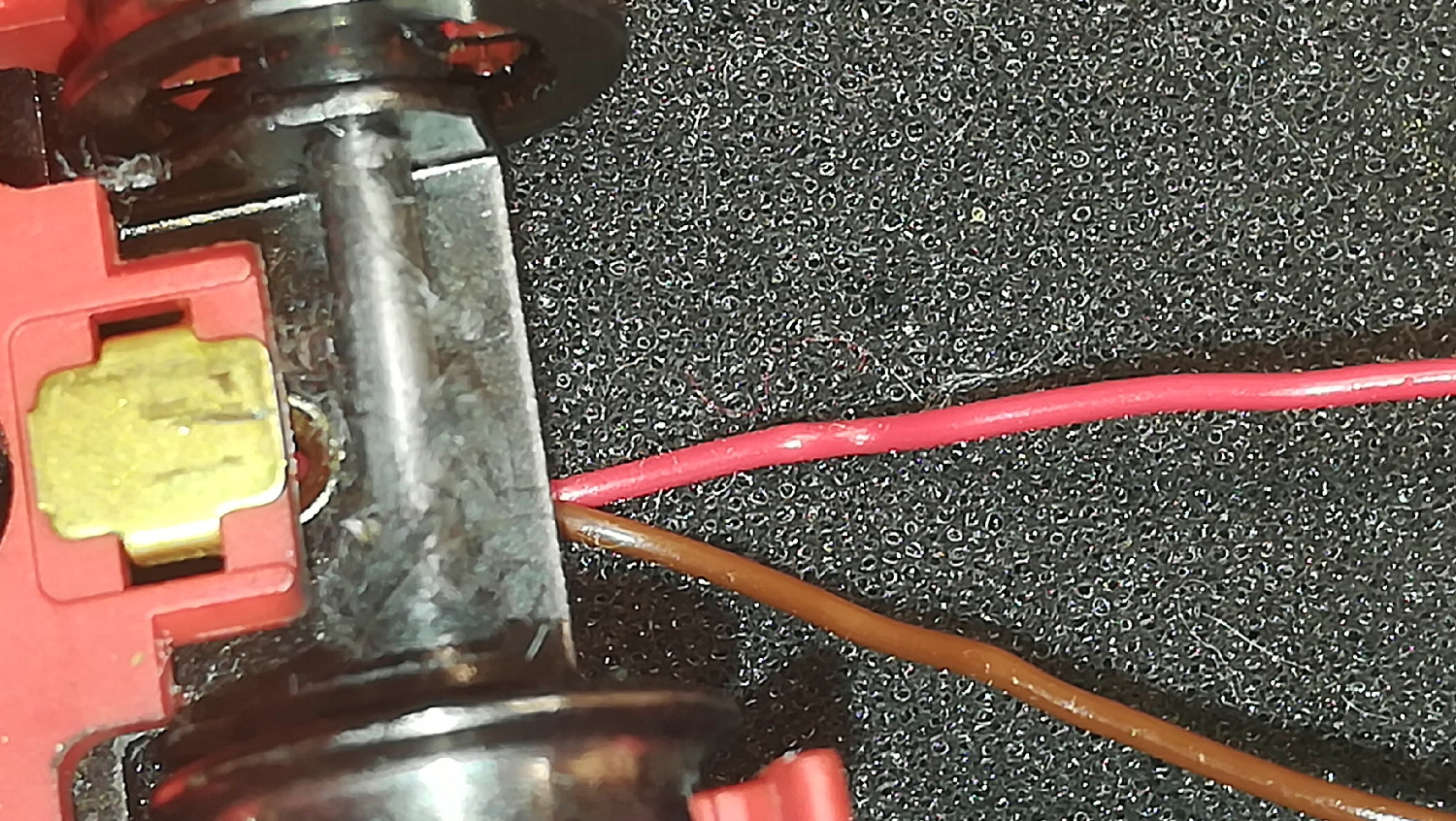

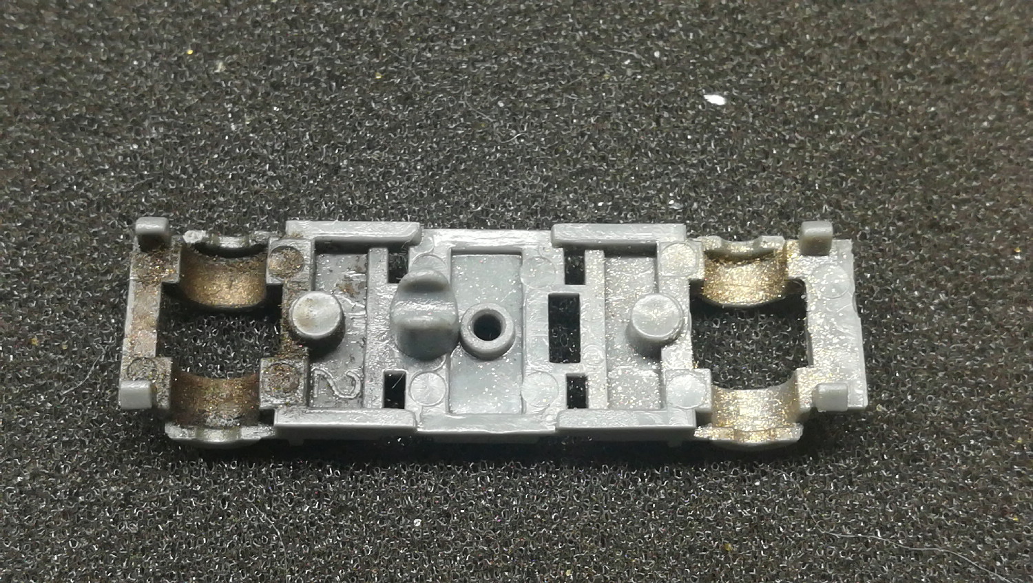

Добавлю ещё жестячка ;)
Piko ICE3 в жёсткой домашней эксплуатации без обслуживания
тут даже бронзовые подшипники скольжения сожрало
По итогу замена колпар и ведущих валов. Внёс изменения в конструкцию добавив "полный привод"

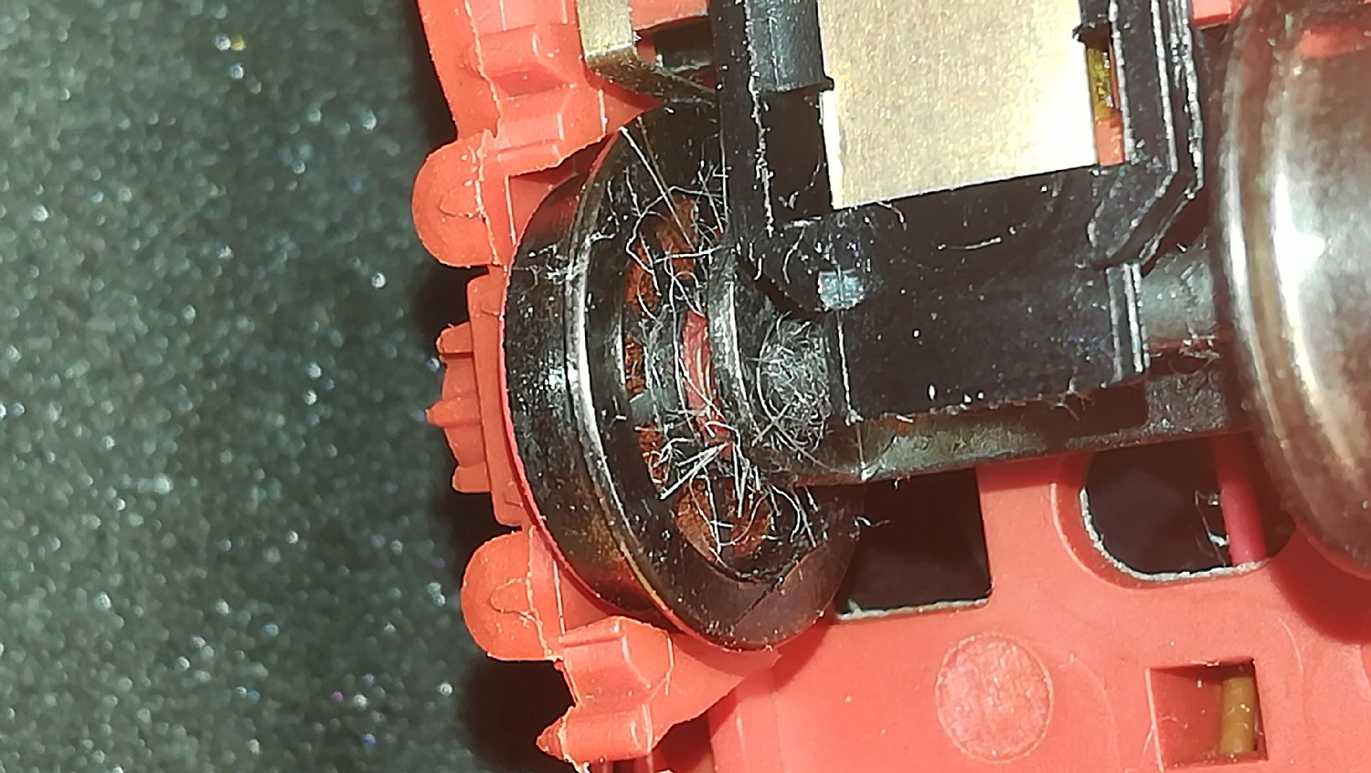

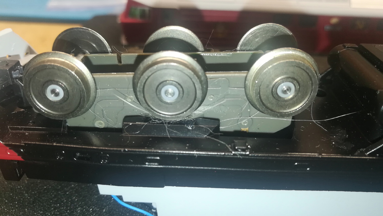

Без братьев наших меньших жить было бы скучно...

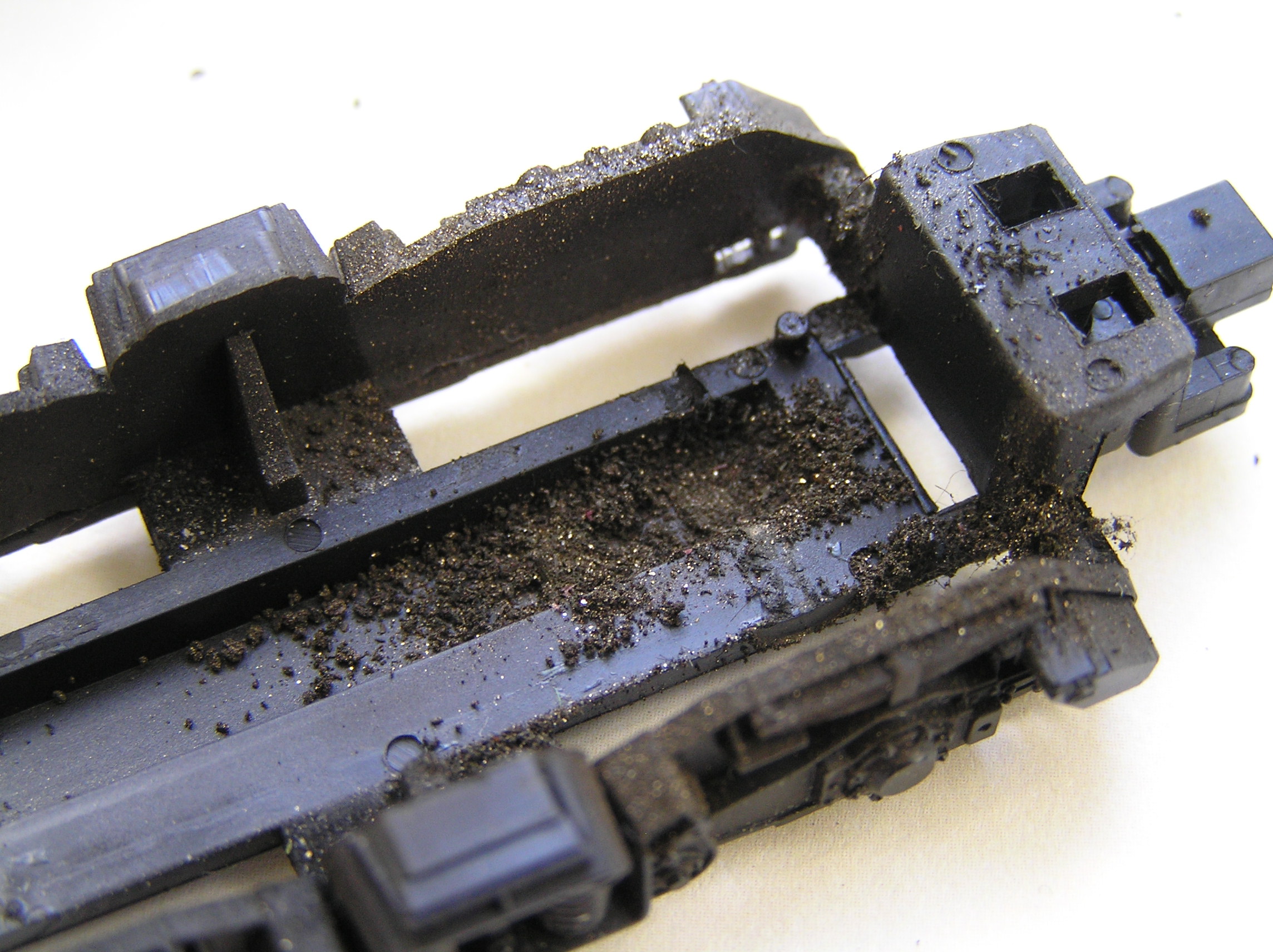

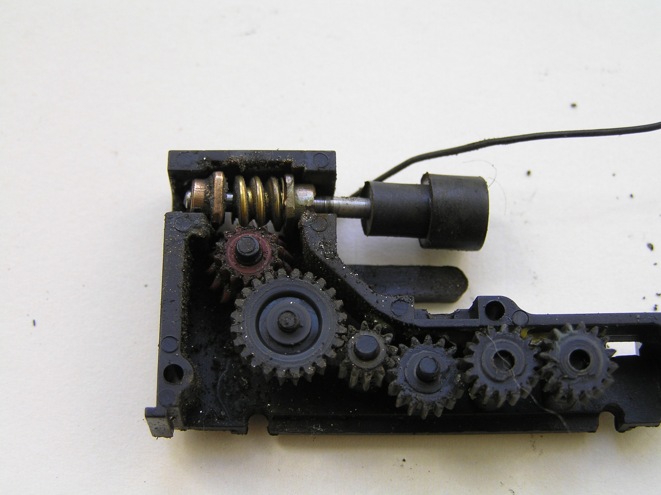

из той же оперы...
Кстати, тоже задумался ранее о такой модернизации. Поскольку не нужно быть инженером, чтобы понимать какая нагрузка идет на те 2 несчастные шестерни.
