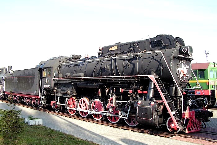

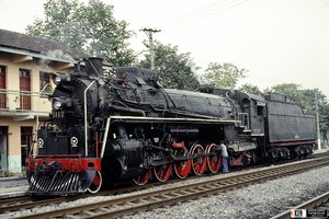

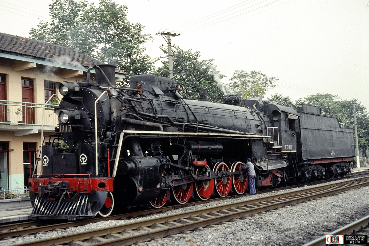

MiG писав:С моей точки зрения модель паровоза QJ серии 2-10-2 обладает фантастическими возможностями по ее конверсии в советский паровоз серии ЛВ.Именно с ЛВ китайцы произвели свой QJ-это первое.

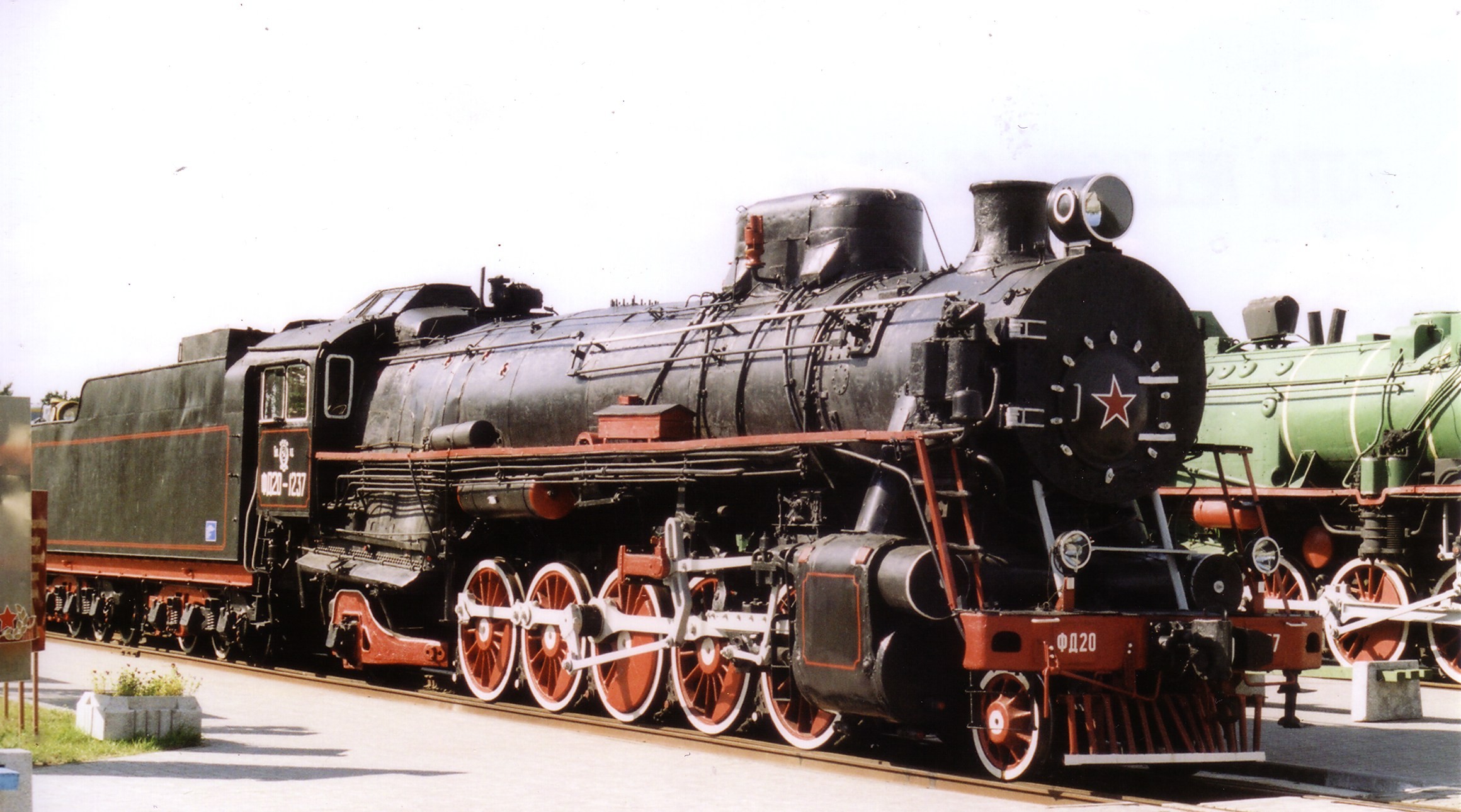

Начнем с того, что свой QJ китайцы сделали с паровоза ФД а не ЛВ. Началось с того что СССР продал Китаю лицензию на производство паровоза ФД. И первые китайские паровозы имели такое же обозначение серии ФД (FD), и были почти копией нашего аналога.
Позже в 56-57 гг при участии наших специалистов и с использованием конструктивных особенностей послевоенных серий типа ЛВ были разработаны более совершенные QJ выпускавшиеся до 1988 г. Получился такой гибрид между ФД и ЛВ. Но о простой переделке в ЛВ не может идти речи, сравните фотографии этих паровозов, там и при беглом взгляде видны отличия в размерах и геометрии. Китаец длиннее, у него топка расположена уже ЗА ведущими колесами, а у ЛВ НАД ними. Если и переделывать то лучше уже в ФД :? Хотя в сети есть фото переделки китайца и в ЛВ.
ЛВ
ЛВ
ФД
ФД
