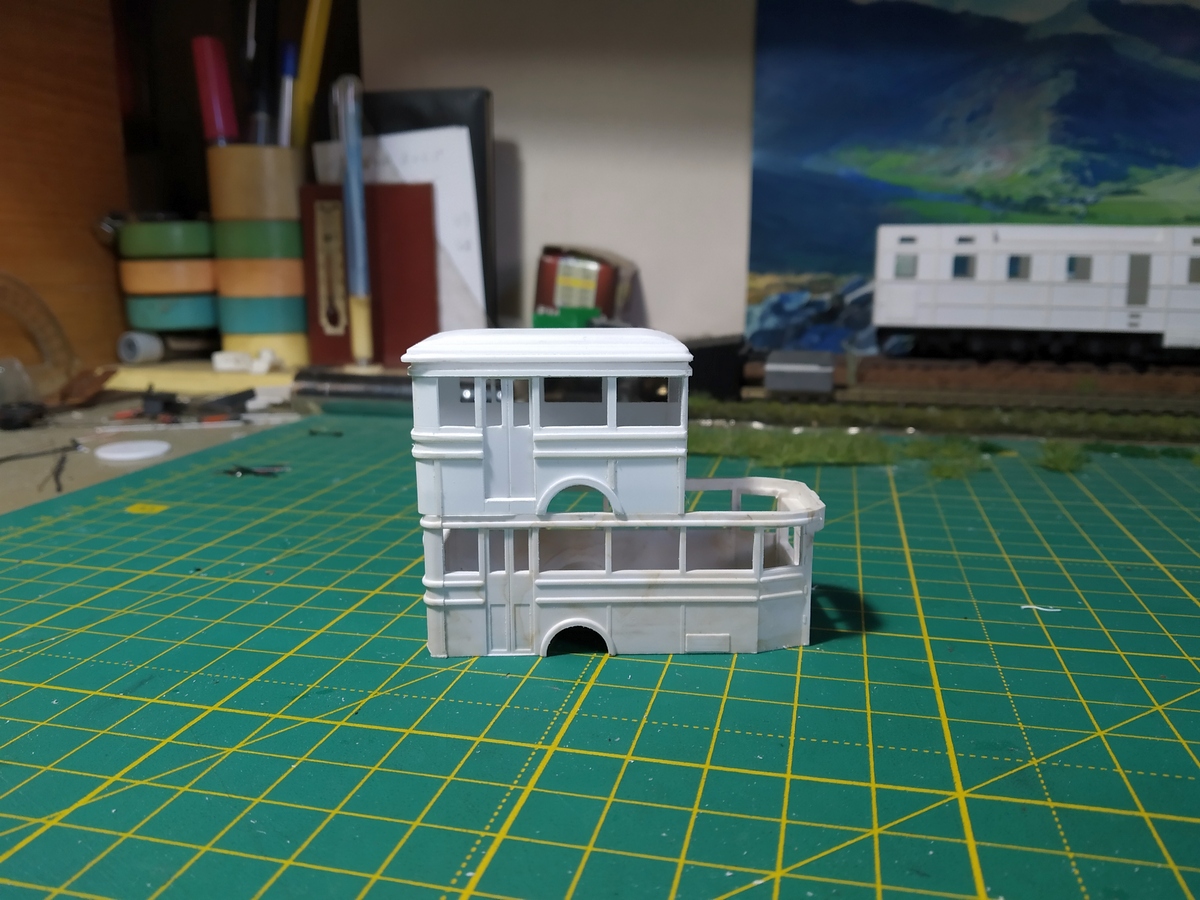

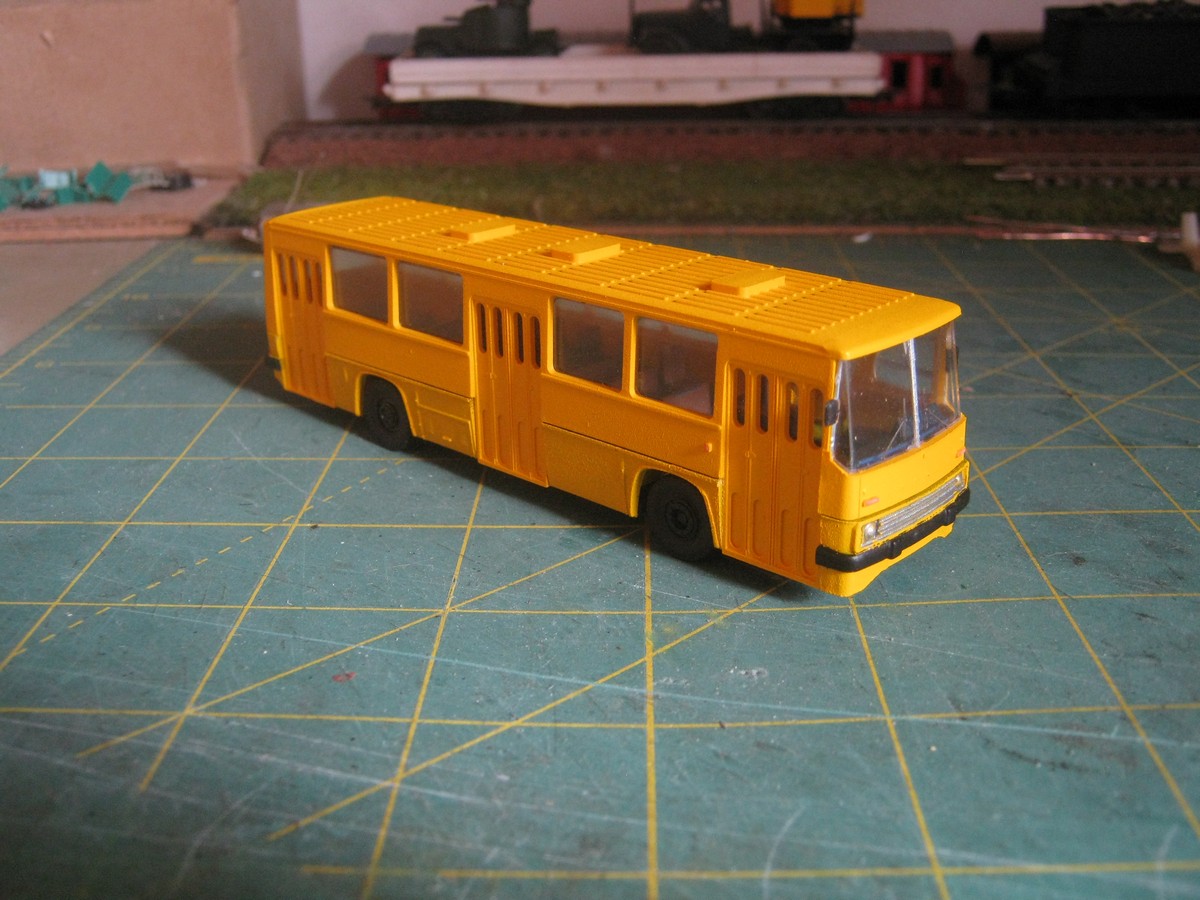

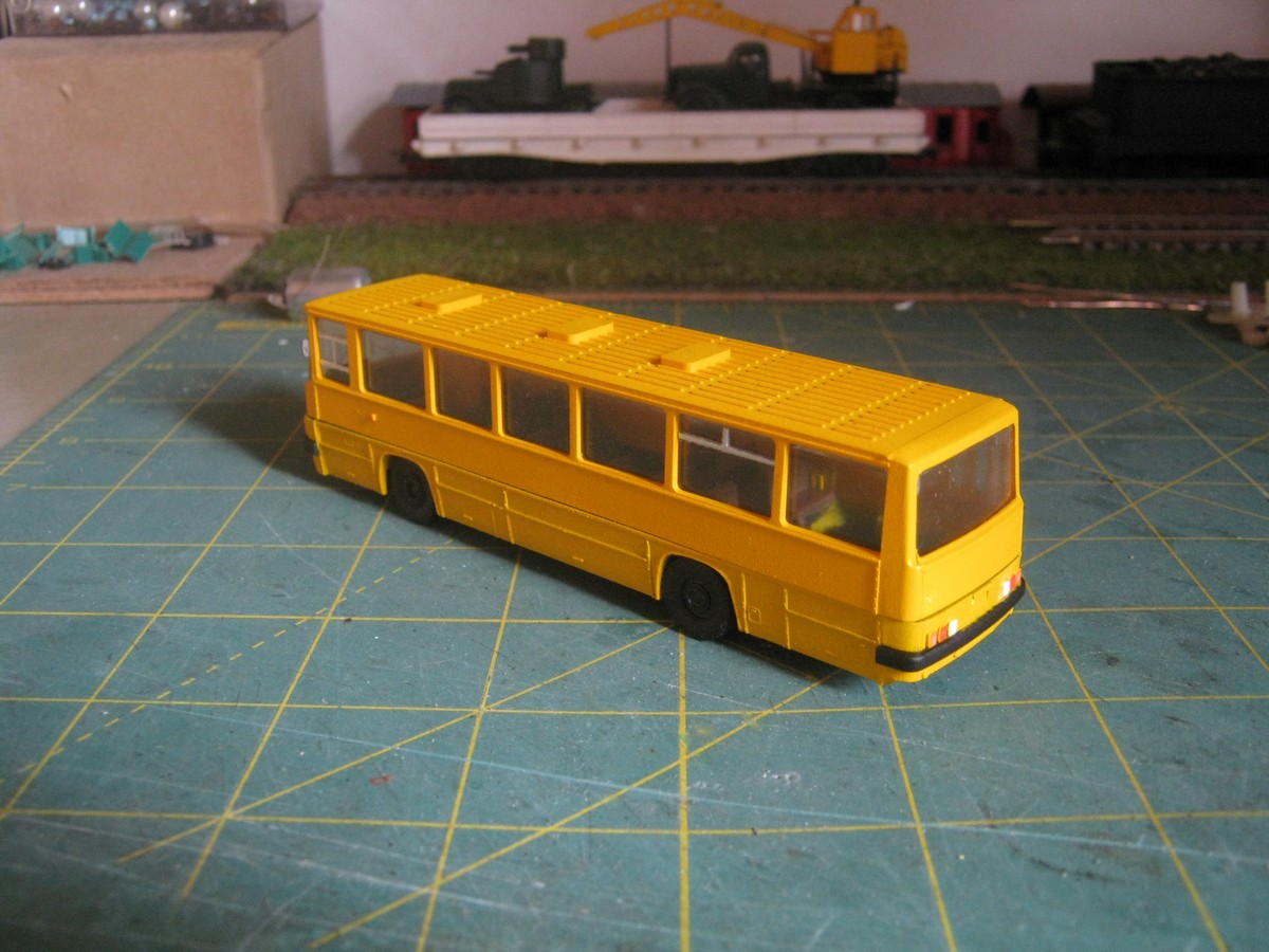

В данном случае имеется "Икарус 260", который презентовал Vover . Не моя эпоха, но модель однозначно имеет право быть в коллекции. Уже прикидываю вариант создания диорамы соответствующей эпохи.
Не сообразил сфотографировать автобус в исходном состоянии и фотография есть только такая.
Немного поработал. В данном случае действительно только в перекуре.
Ну что тут сказать...
Надо в перекурах ещё и в Google иногда заглядывать, а не сразу хвататься за работу. А я заглянул лишь на следующее утро... :cry:

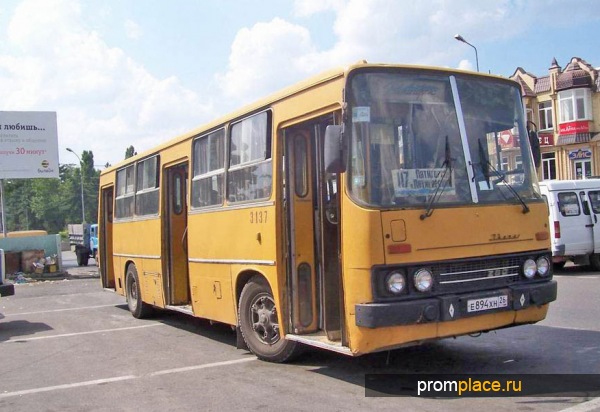

Абсолютное большинство этих автобусов в прототипе имели бампера в цвет кузова и декоративную решётку чёрного цвета. Мне почему-то бампера привиделись чёрными, а решётка в хроме.
Душу согрело, что несколько фотографий прототипа с чёрным бампером всё-же нашёл.
С решёткой ещё разберусь. Молдинги тоже могут быть как в хроме, так и чёрные. Пока не определился.

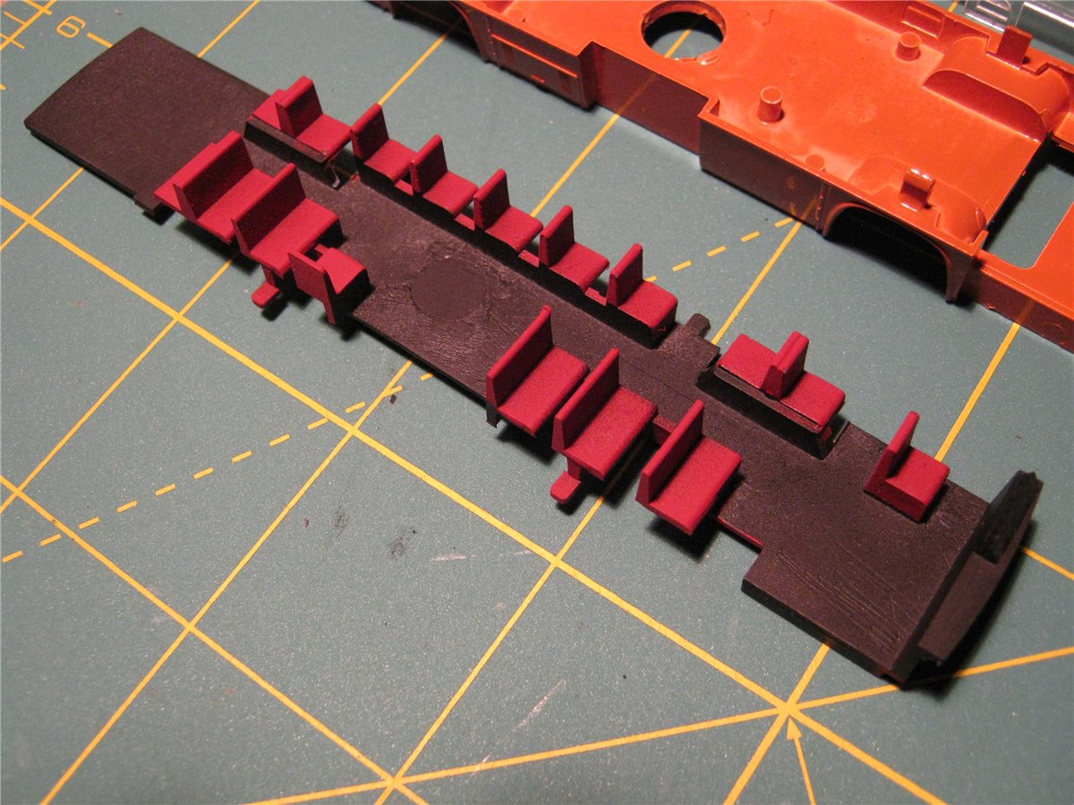

Прокрашеный салон это хорошо.Видимо видение своего Икаруса корнями идет в более ранние машины. :roll:
Повідомлень: 3373
Has thanked: 2153 times
Been thanked: 4244 times
Re: Автотранспорт и проч. наземная техника для макетов

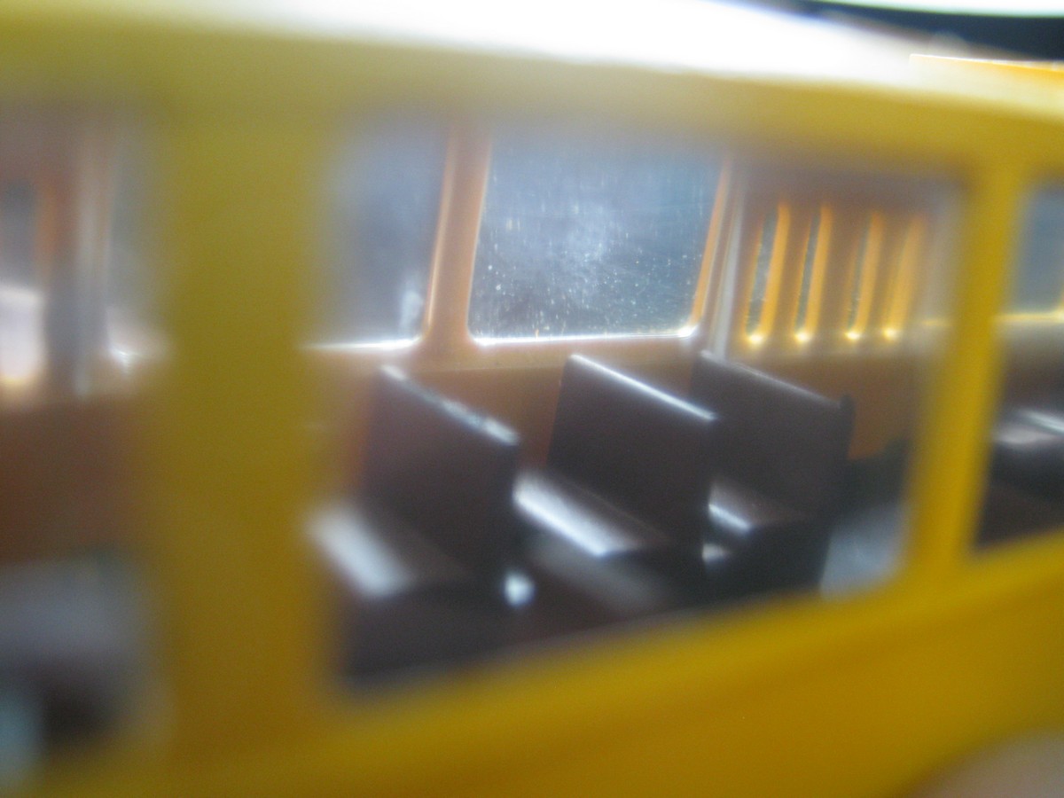

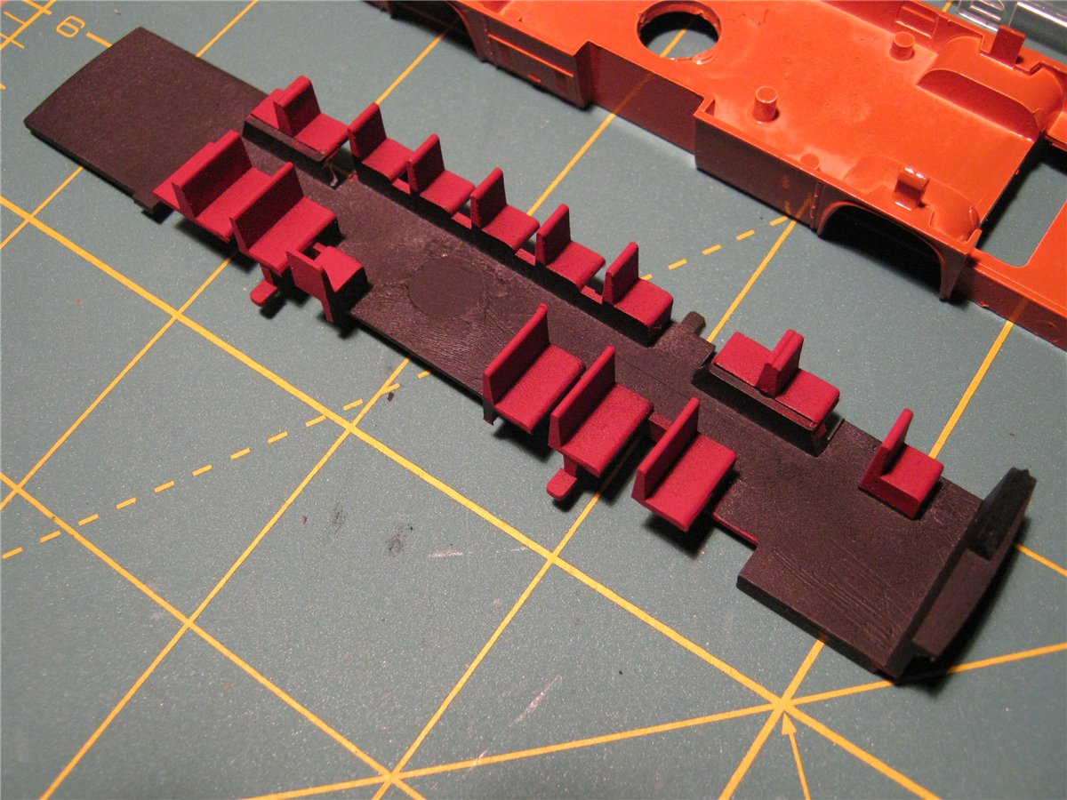

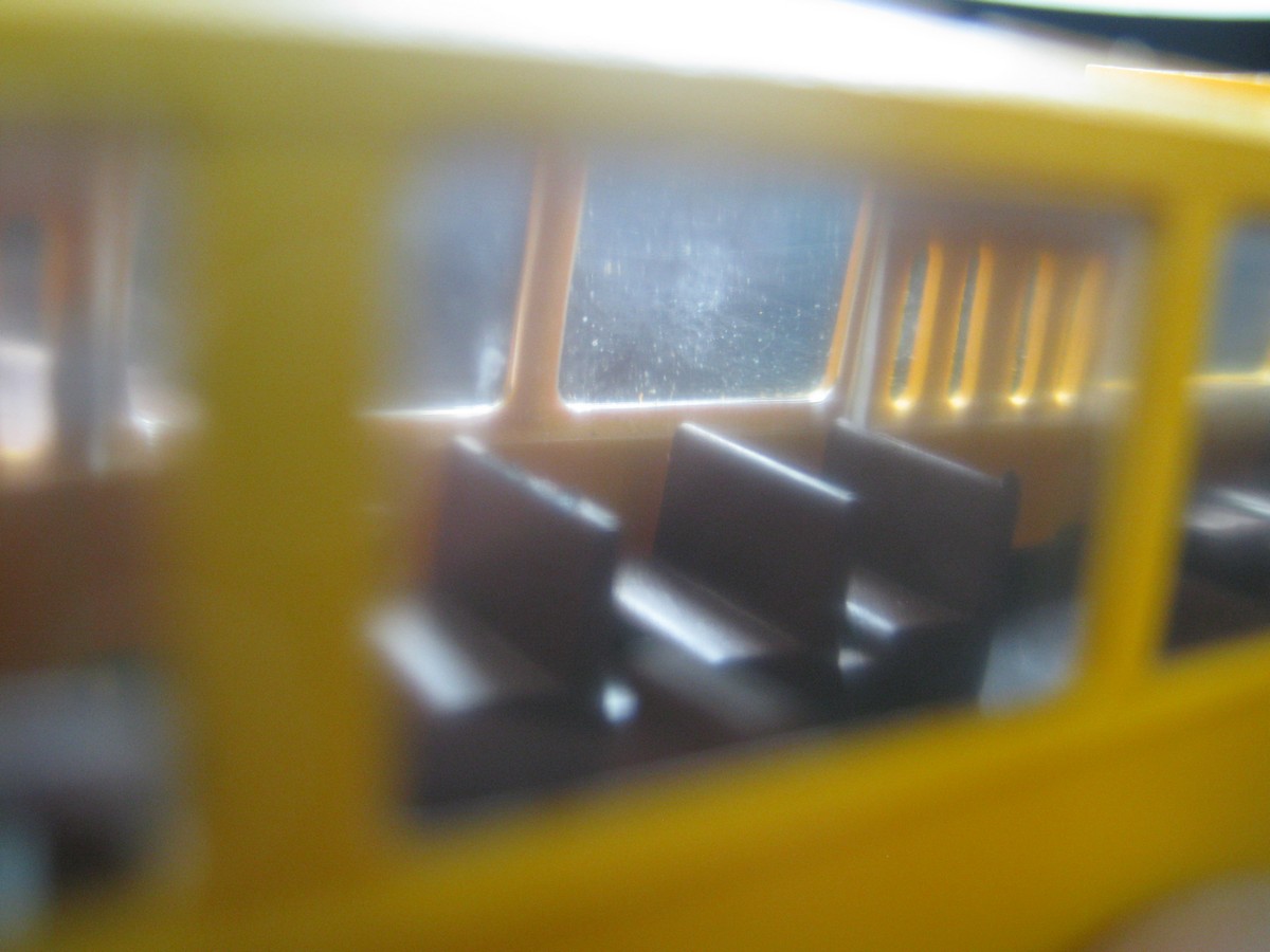

С покраской салона некоторый опыт имеется. Летом 2011 покупал я такой автобус и была возможность потренироваться.
Не забываем заклеить технологическое отверстие в палубе. Диаметр там 8 мм. Бил просечкой из полистирола 1 мм. Клеил дихлорэтаном.

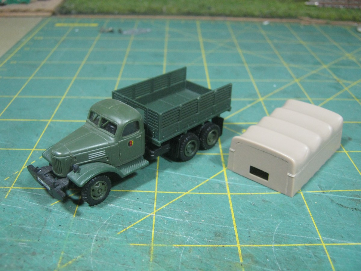

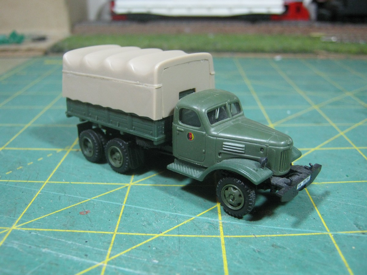

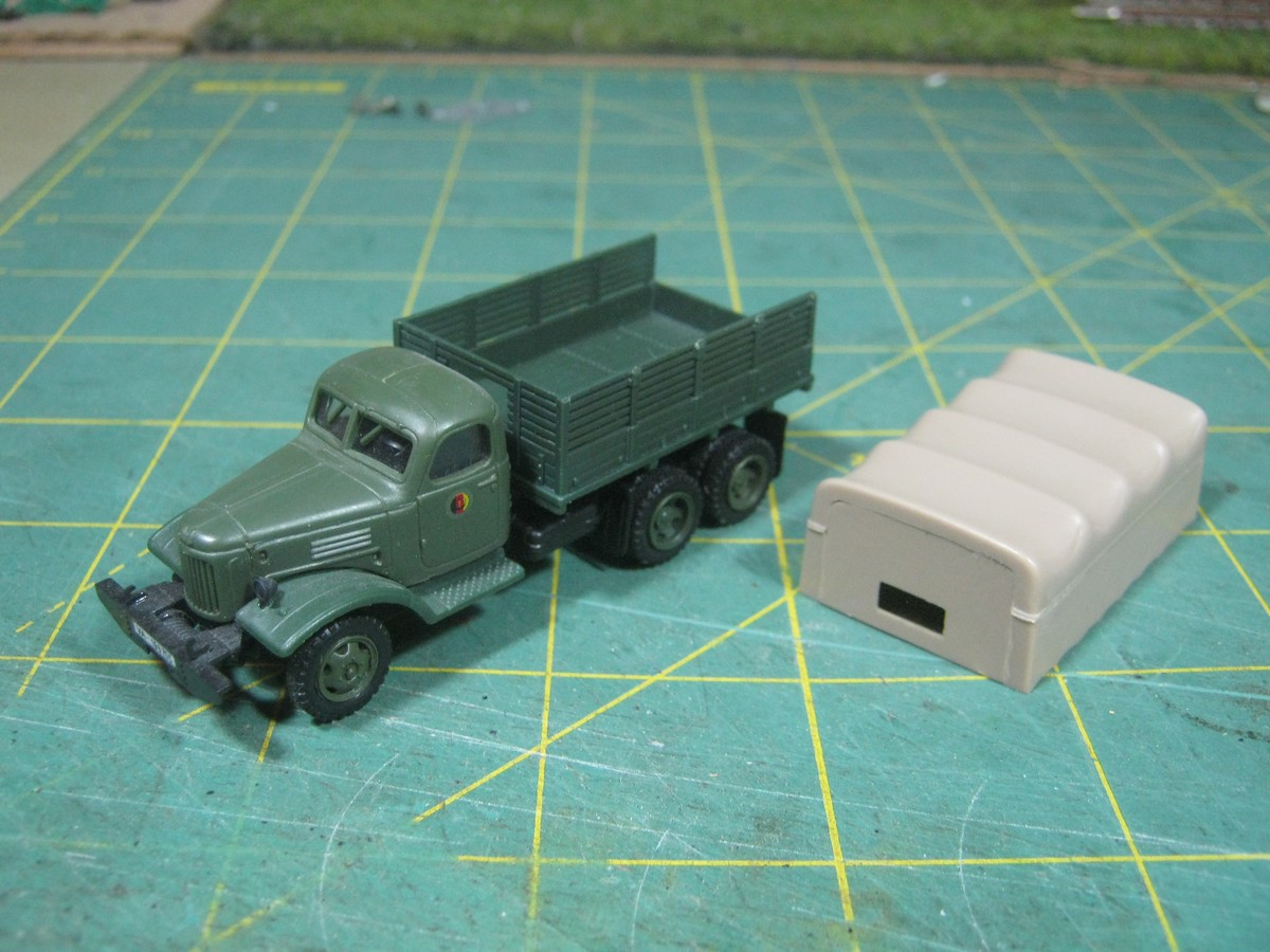

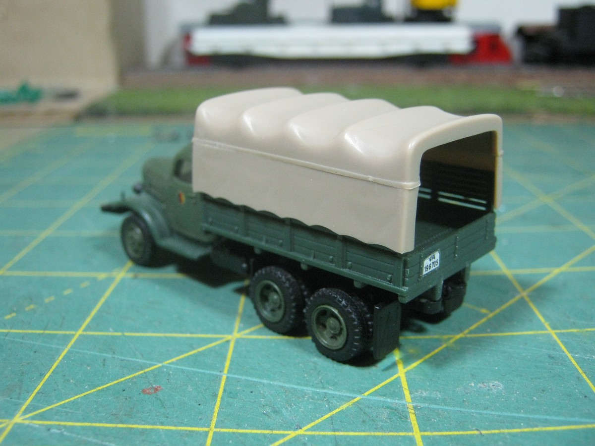

Вместе с автобусом дружище Стинка порадовал моделью ЗиС-151 от себя лично.
Денис только нанёс декали и номера. Ничего не красил, модель чисто в цвете пластика от производителя. Это хорошо потому, что у меня будет возможность самостоятельно всё это испортить...
С этим автомобилем у меня связаны очень яркие воспоминания детства, прошедшего на Чукотке. Там, совместно с ЗиЛ-157, это была незаменимая машина.

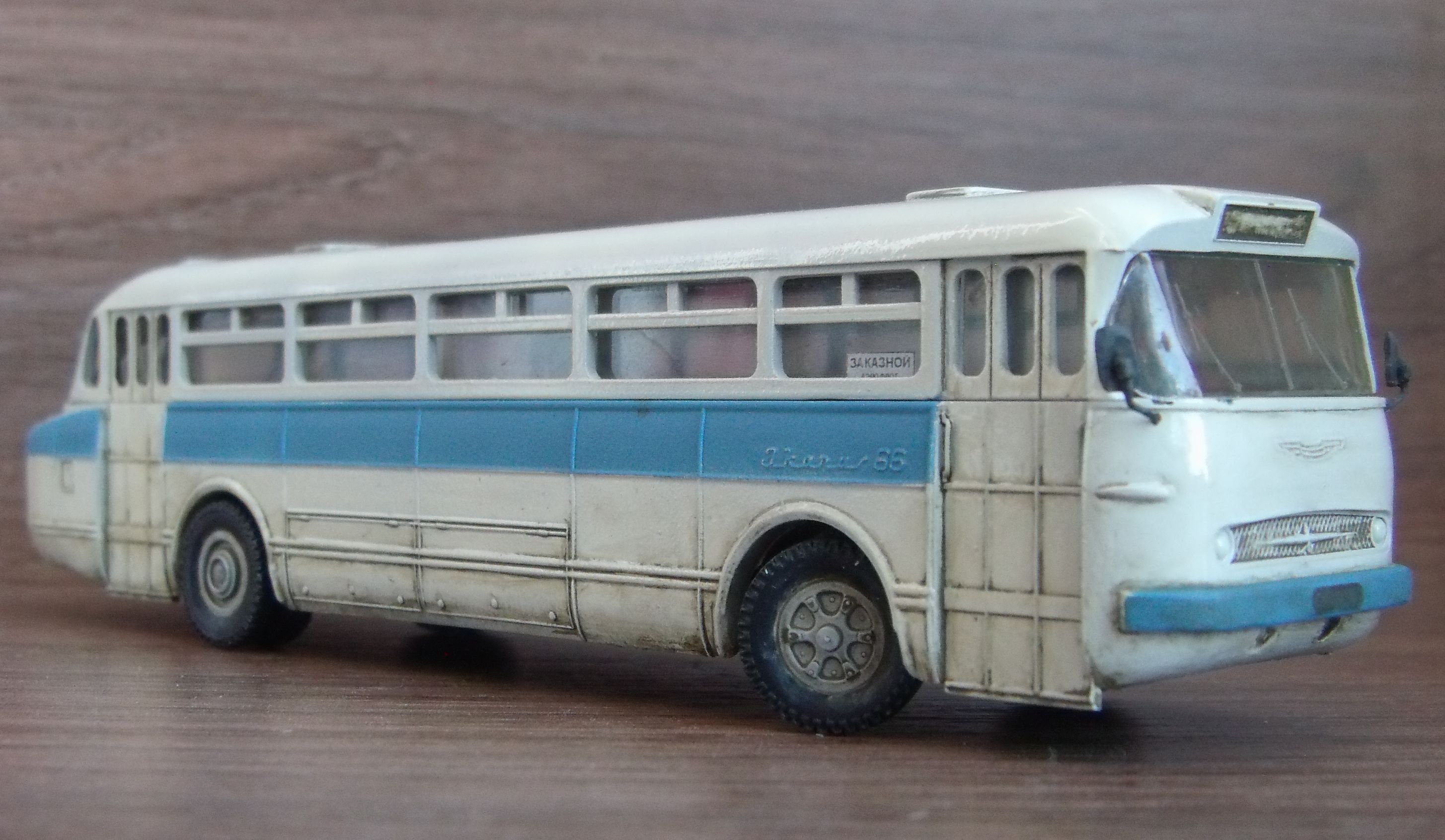

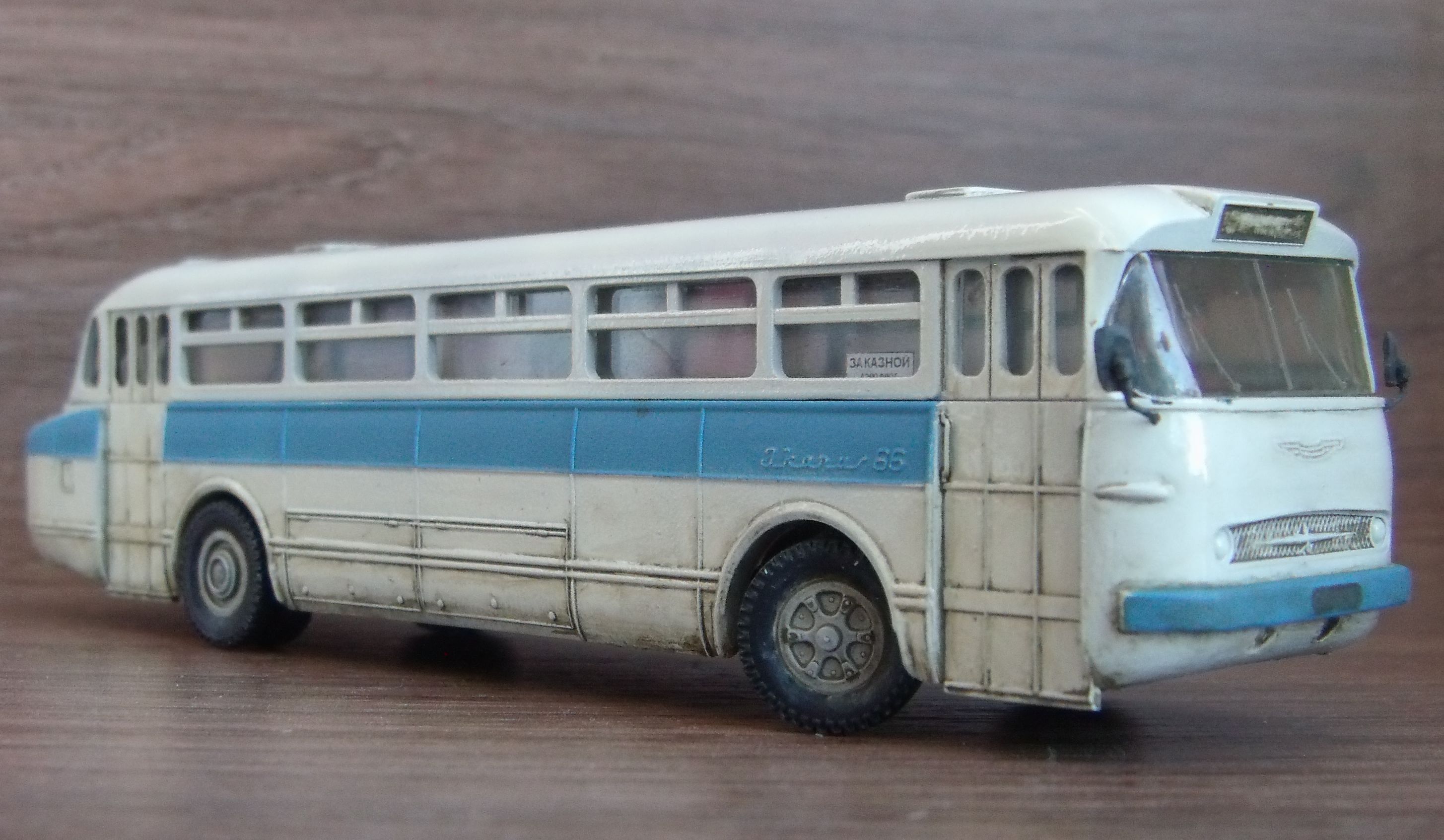

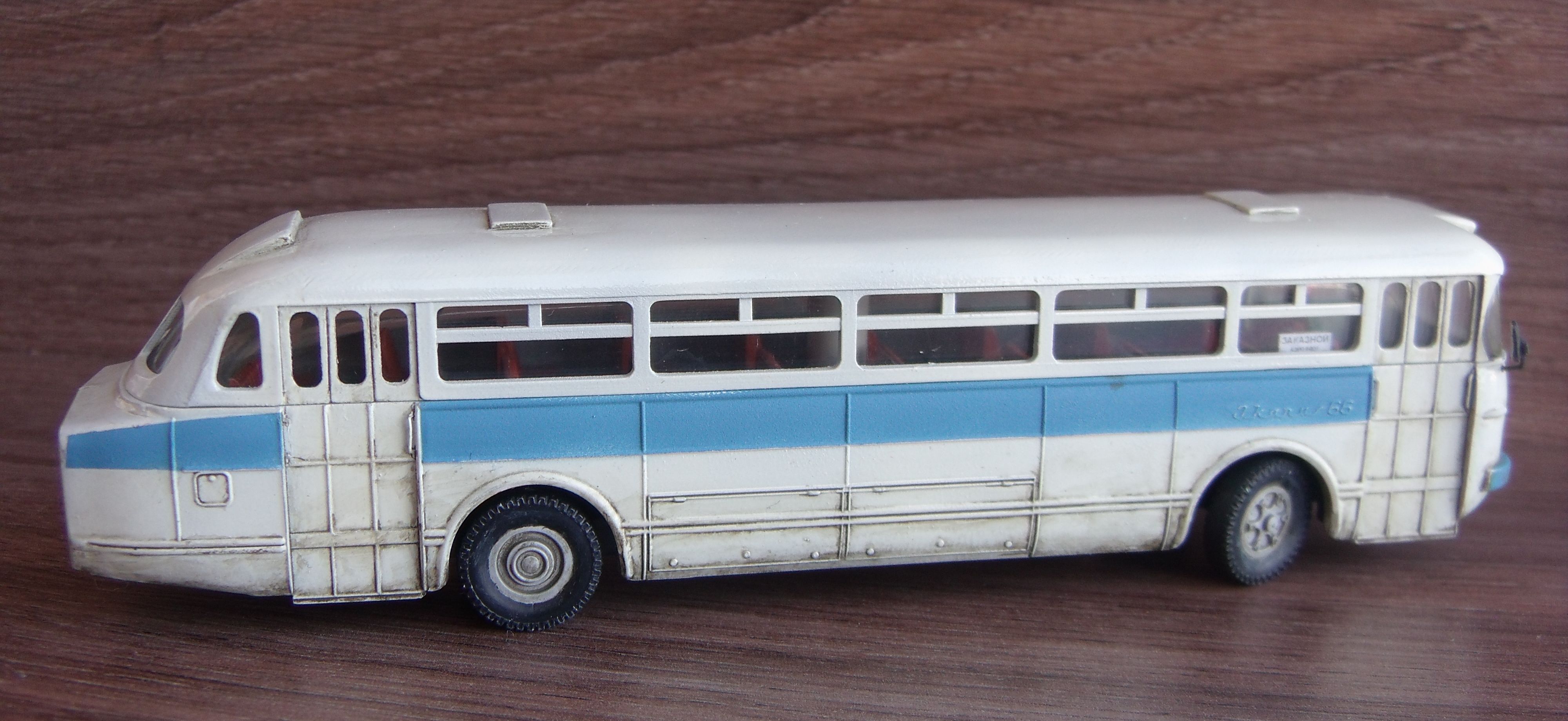

К Икарусу Юрсаныча, добавлю свой в тему, может кто не видел его раньше в моей теме.

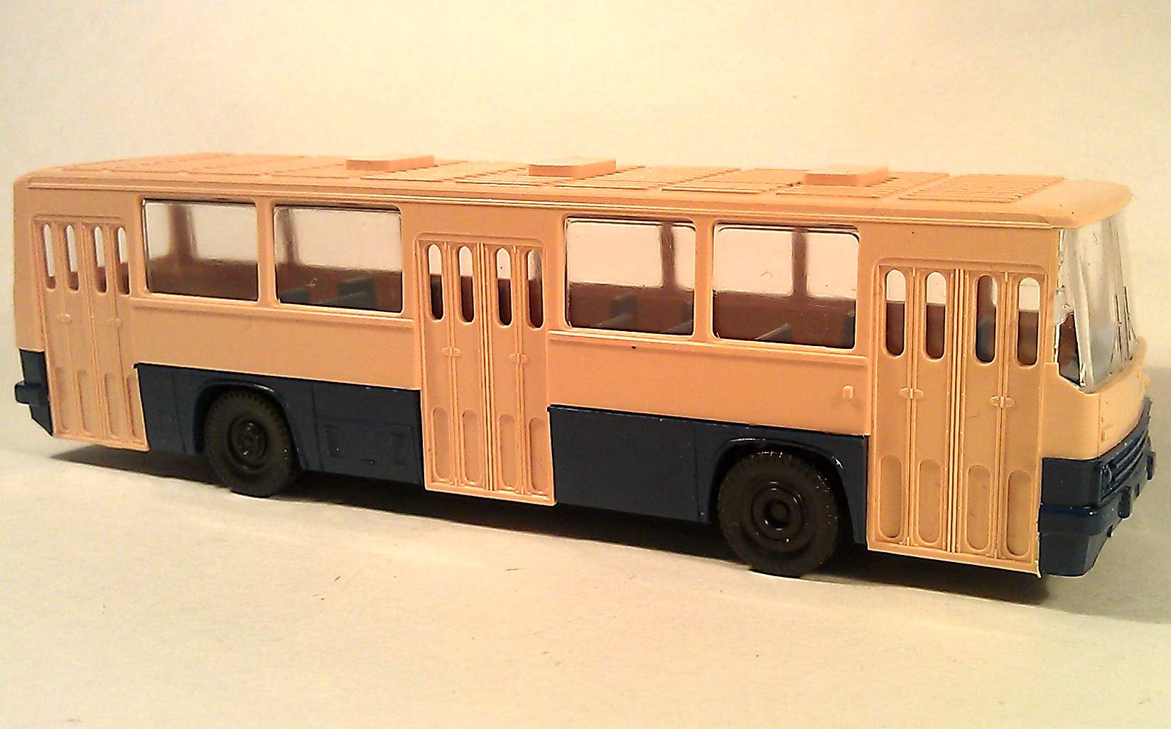

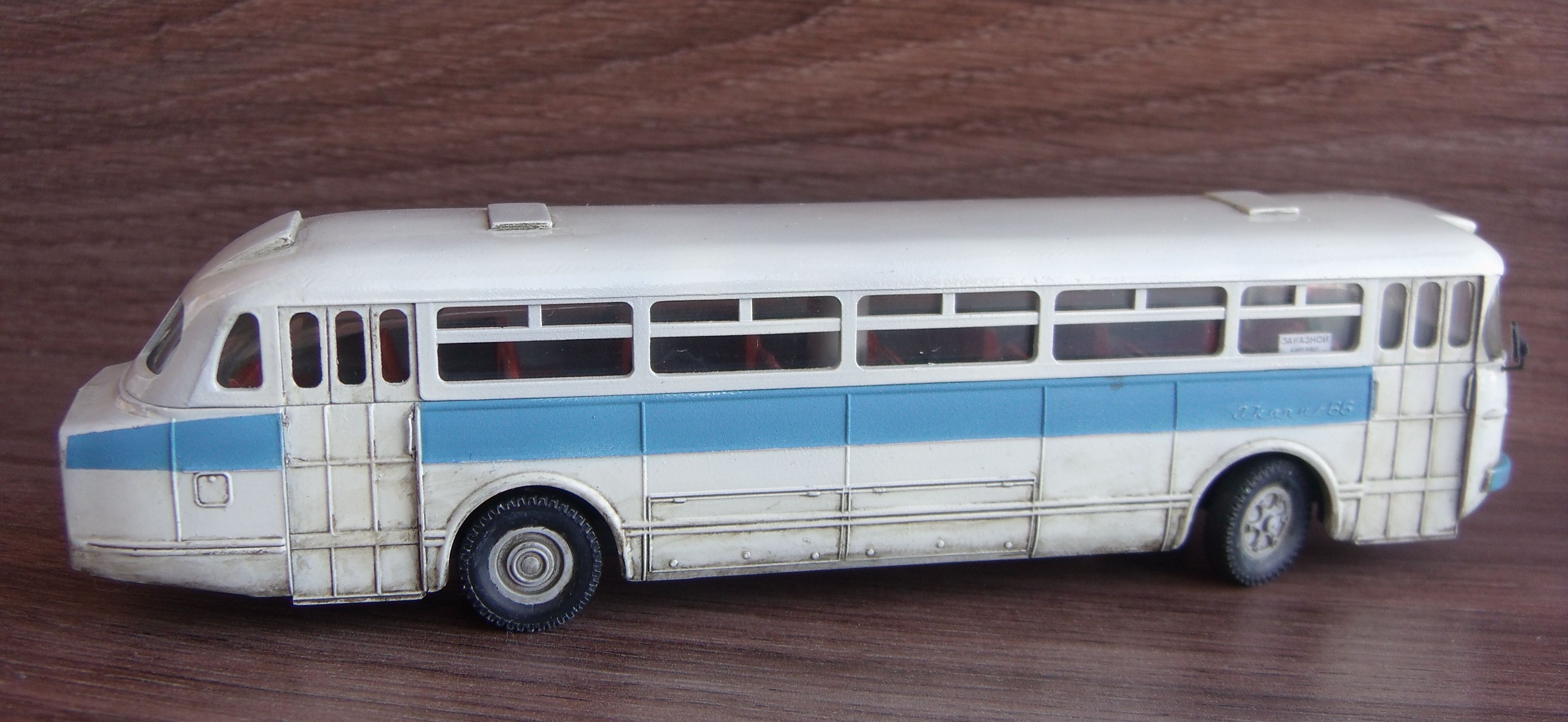

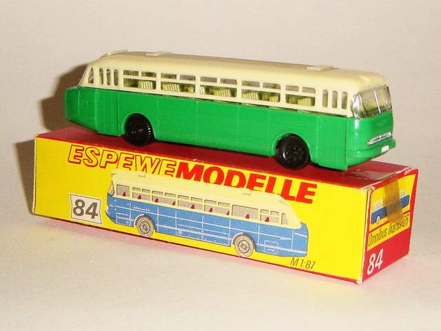

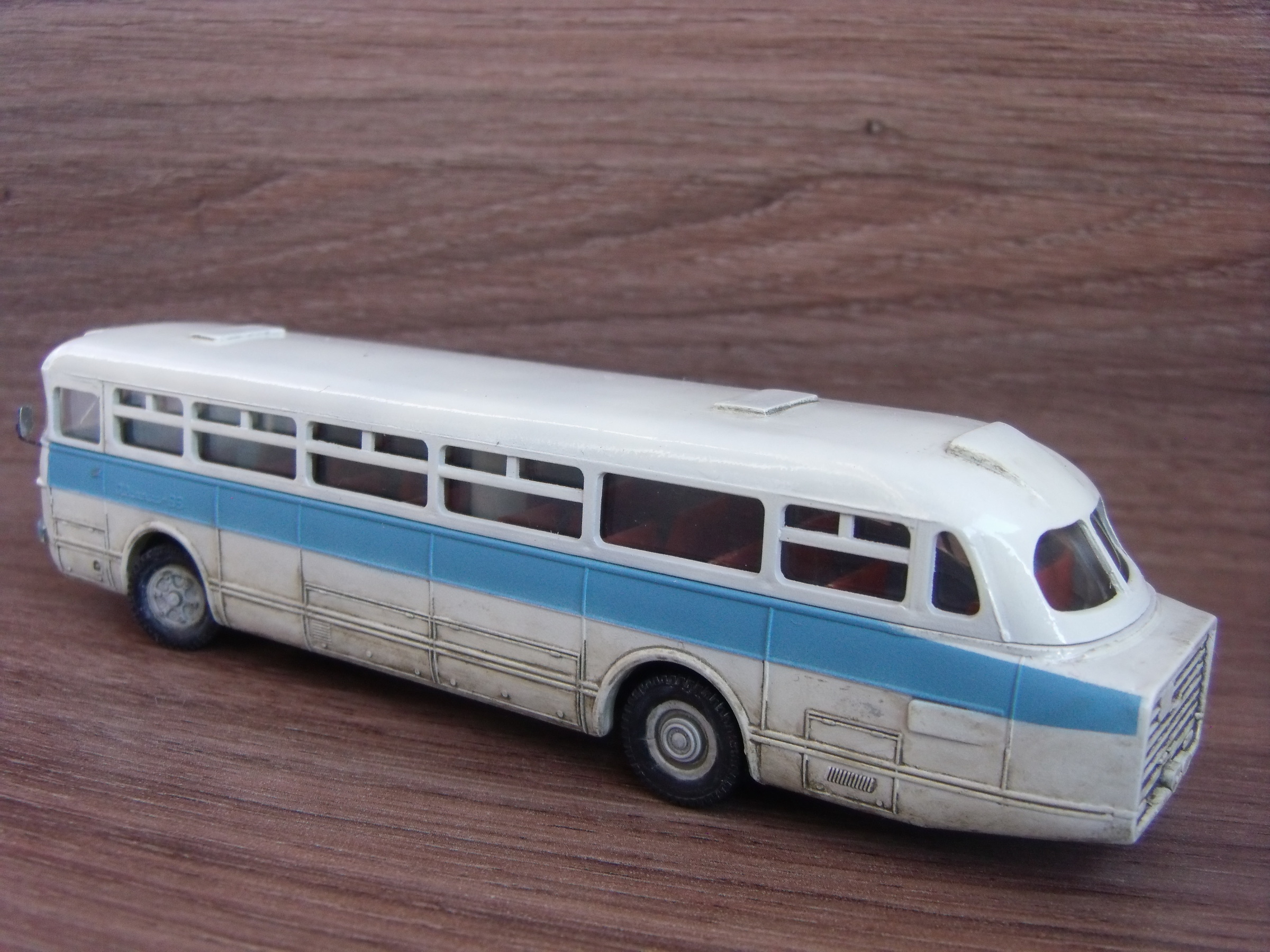

Ikarus 66
такой был:
вот таким стал:
Вопрос к Сообществу.
Есть у меня ещё такие икарусы (орининальные Espewe), это 66-й городской, а у нас тут катался 55-й, междугородний, мы это в моей теме обсуждали.
Очень детально изучил этот кузов городского 66-го, отличнейший исходник, хочу сделать перепил в 55-й междугородний, в тот, вишнёво-бежевый, из моего детства, вот думаю, начинать ли?, или не нужно это никому совсем кроме меня?
Коллекционеров калибра "MIG"а, эксперта по детализациям, хоть и не металлическим, это наверное не заинтересует. Кто там отличит на макете эти икарусы с жопкой?

Barbosa_ писав: Очень детально изучил этот кузов городского 66-го, отличнейший исходник, хочу сделать перепил в 55-й междугородний, в тот, вишнёво-бежевый, из моего детства, вот думаю, начинать ли?, или не нужно это никому совсем кроме меня. Кто там отличит на макете эти икарусы с жопкой?
По-моему, если нужно тебе - основное условие для старта работ соблюдено ;) В первую очередь ведь для себя, для собственного удовольствия хобби. А кто там что думает - должно быть все равно. Так что "пилите, Шура, пилите!"(с) Лично мне будет интересно посмотреть!

Икарусов вообще много не бывает... 8-) Мне понравилась ваша работа по 66му,поэтому
и перепиленый будет интересен. :roll: Жаль мне не попадались убитые,для перепила. :roll:

Спасибо Денис и Витя за поддержку!!!
Начинаю готовить этот проэкт - Ikarus 55 (87 mst)! Перепил из 66-го. Кстати его совсем нету на просторах.
(ну а очень щепетильные коллекционеры при создании макета своего, всё равно захотят ведь Ikarus 55, это Культ!!)

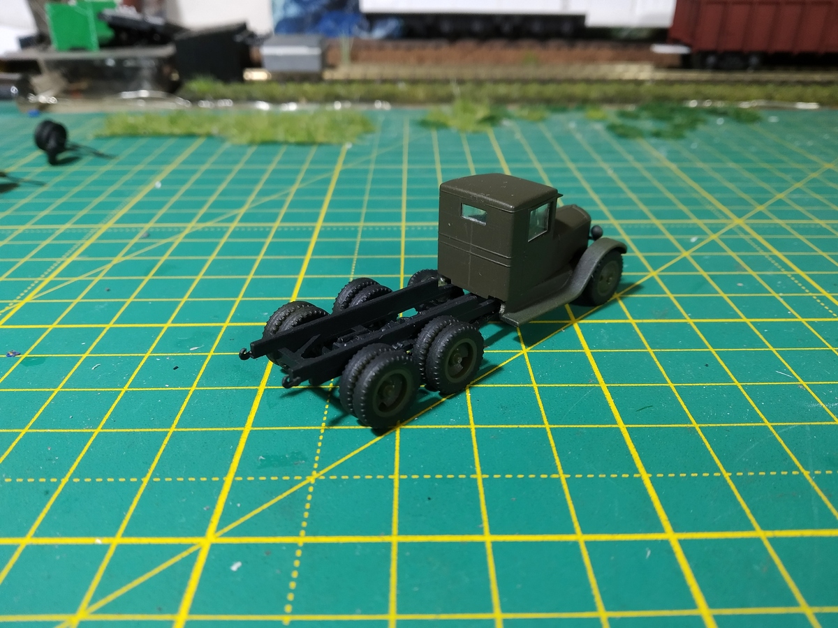

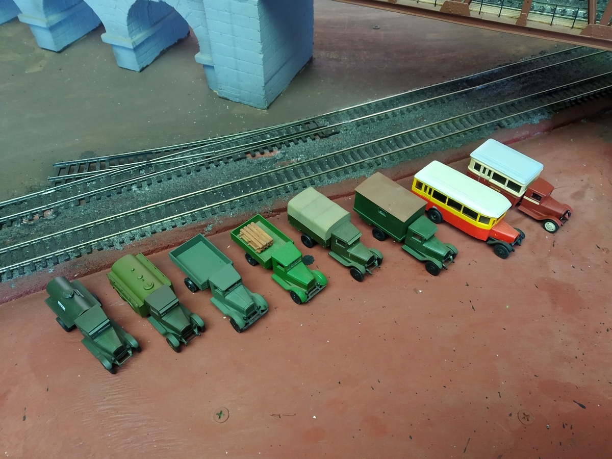

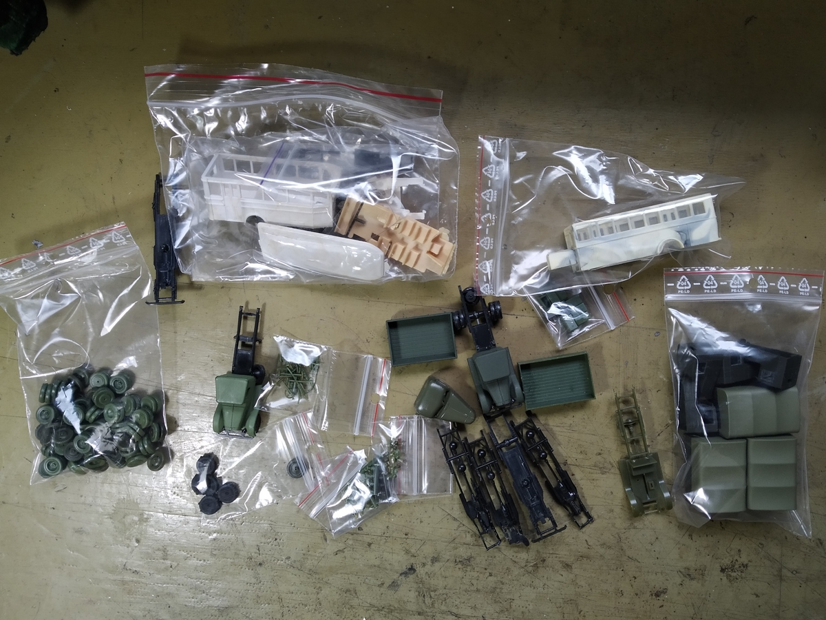

Этот пост, по идее, должен быть в склейках, доработках или в моделях своими руками. Но решил разместить здесь потому, что в итоге все модели автотранспорта остаются якобы в коллекции. Хотя коллекции, как таковой, тоже нет - мне просто нужен наземный транспорт для макета ЖД начала эпохи III, 1945-1955 годы.
Не далее как на собрании единомышленников, прошедшем 18 июня, SERGIO1_87, среди прочего, возложил на алтарь мешок с деталями автотранспорта требуемого исторического периода.
Очень в тему. Серж, спасибо!

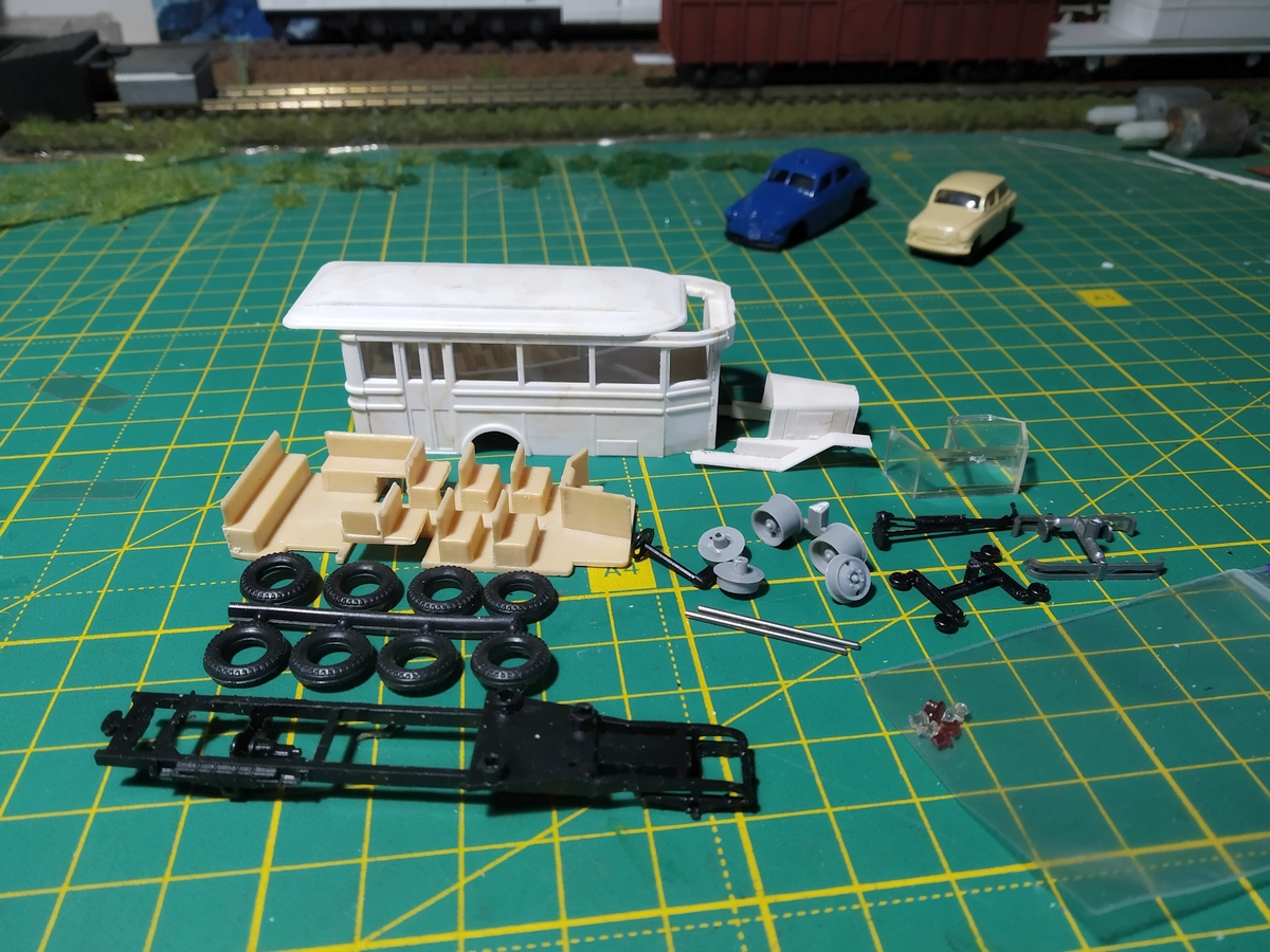

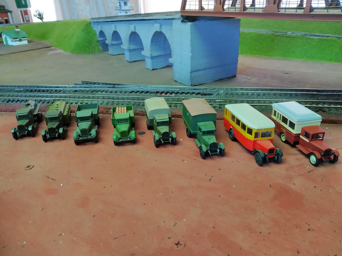

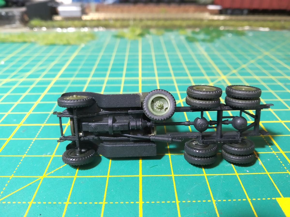

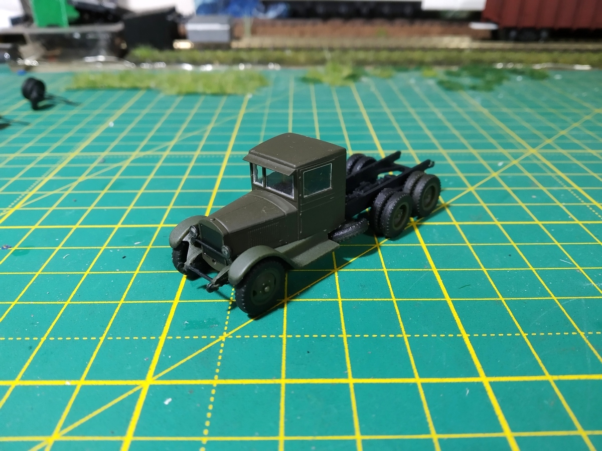

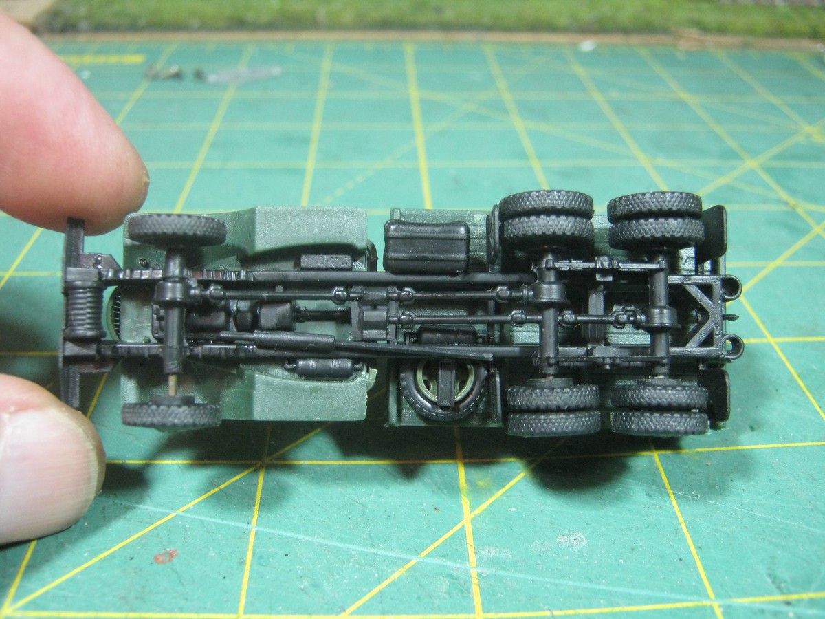

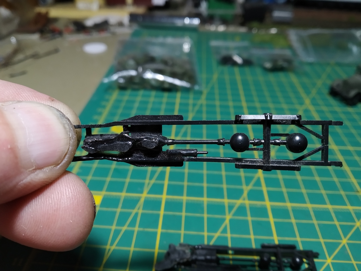

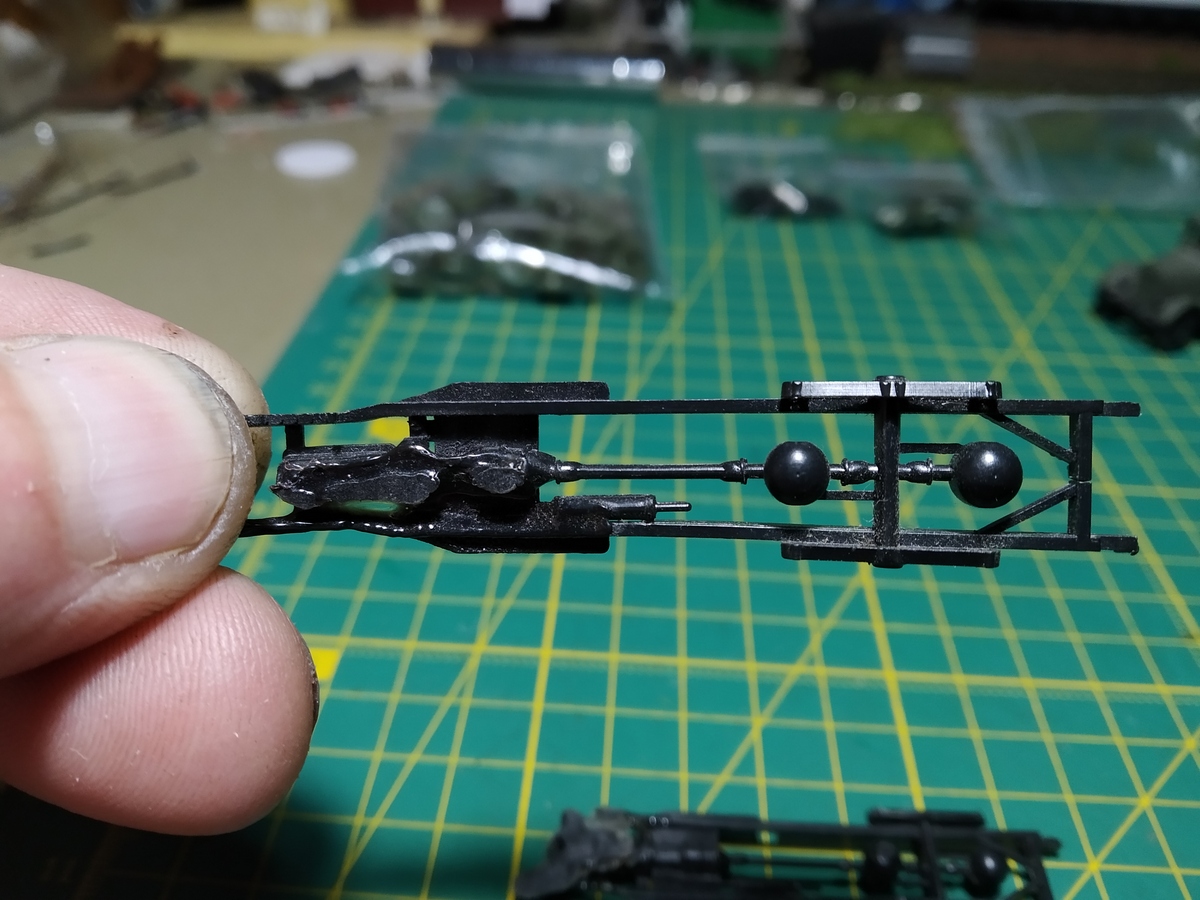

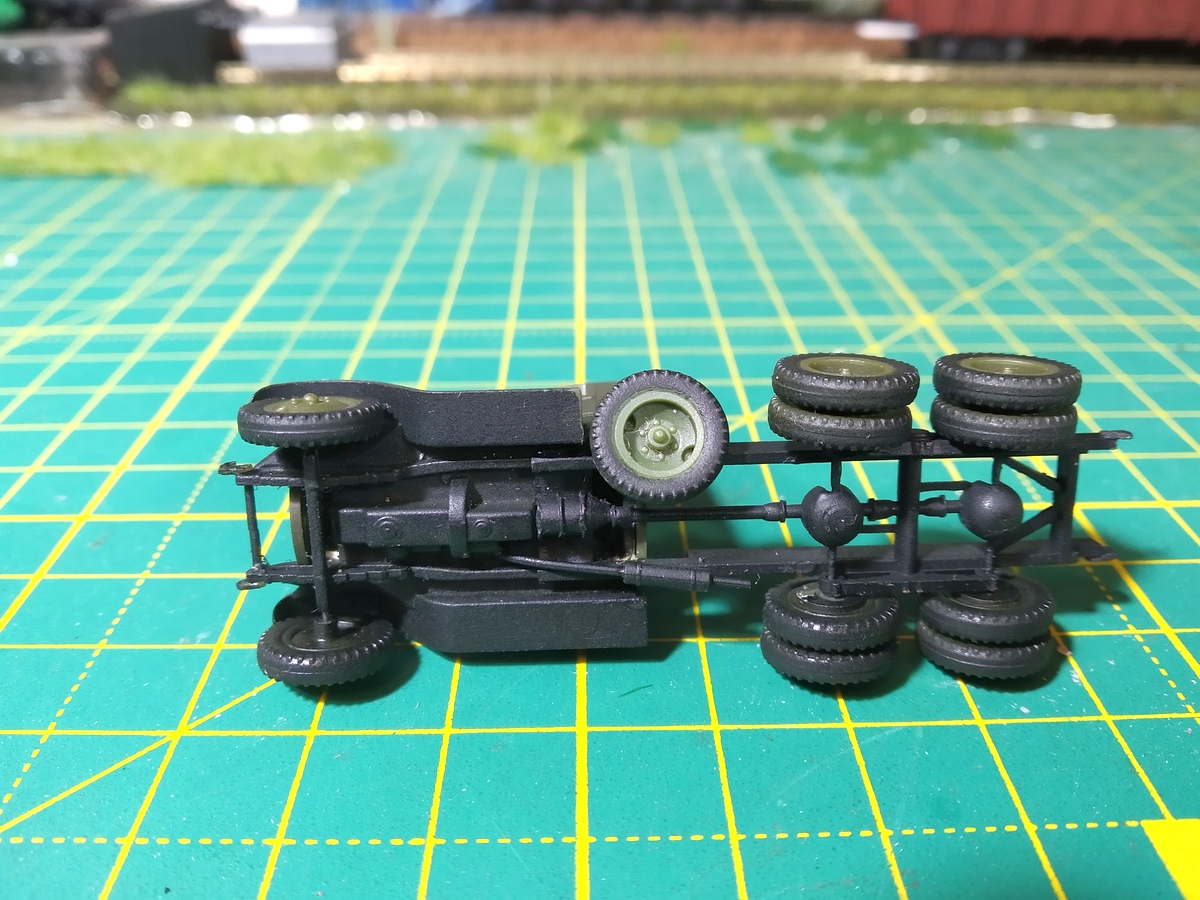

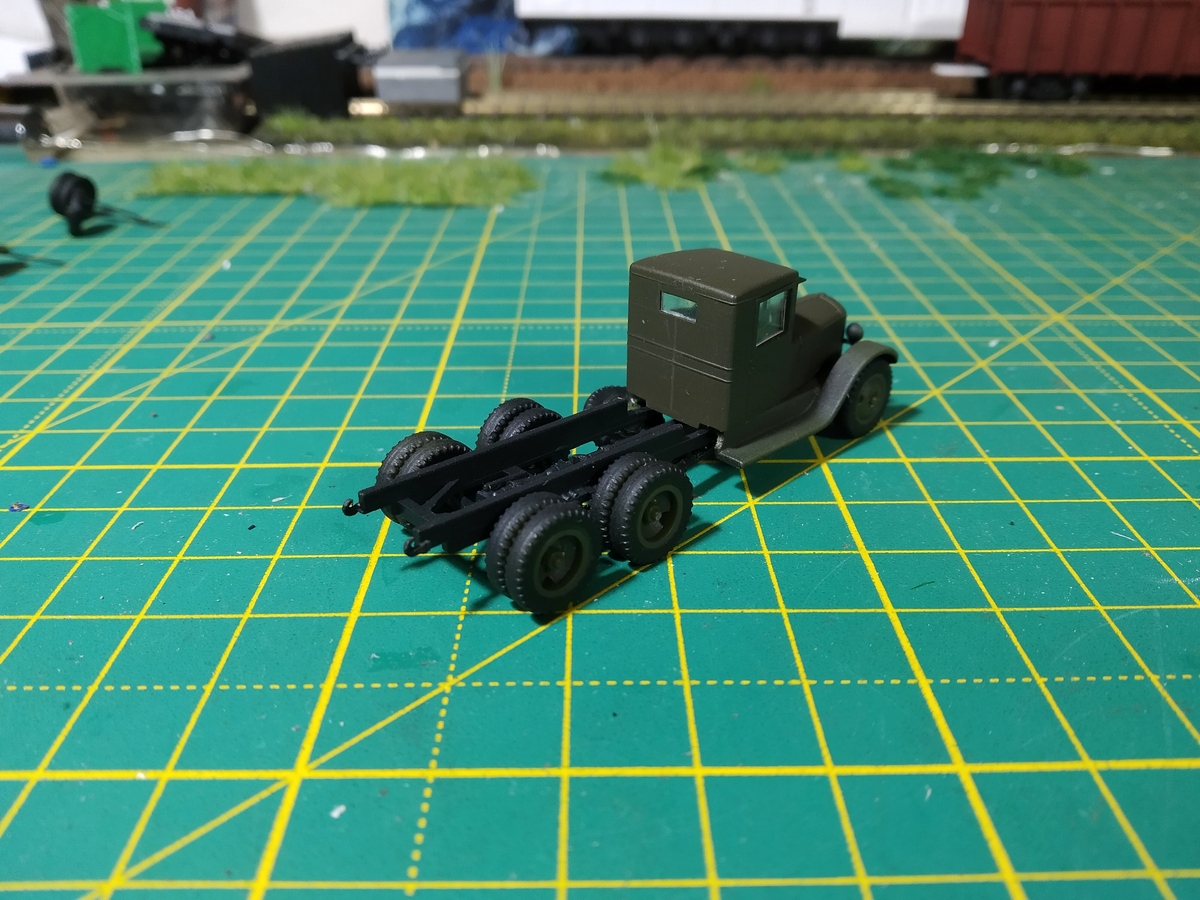

А мне очень давно хотелось подогнать в автопарк ЗиС-6.

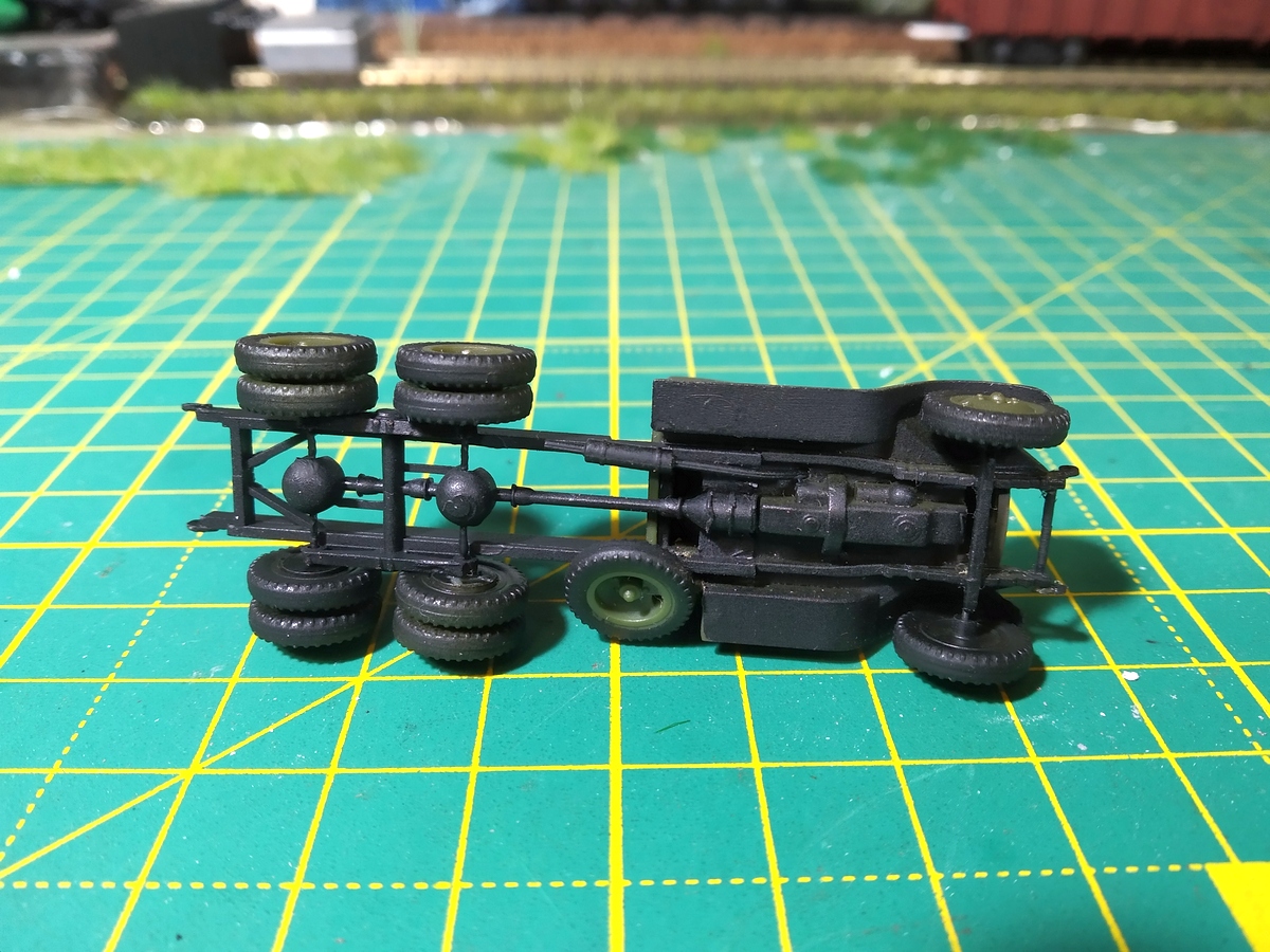

Среди подарков имелись три рамы этого автомобиля, но пострадавшие.
При наличии достаточного запаса рам от ЗиС-5 постройка требуемого ЗиС-6 не является проблемой. Конечно жалко было резать нормальные рамы, но это уже вопрос личного выбора...
Интеграция дала такой результат.
В итоге получился базовый ЗиС-6, на который можно водрузить, что придётся по вкусу.

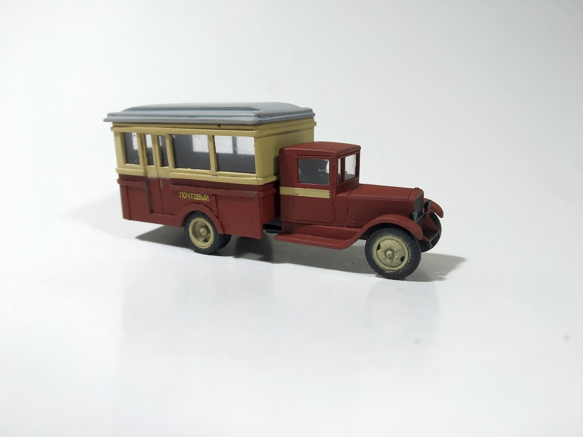

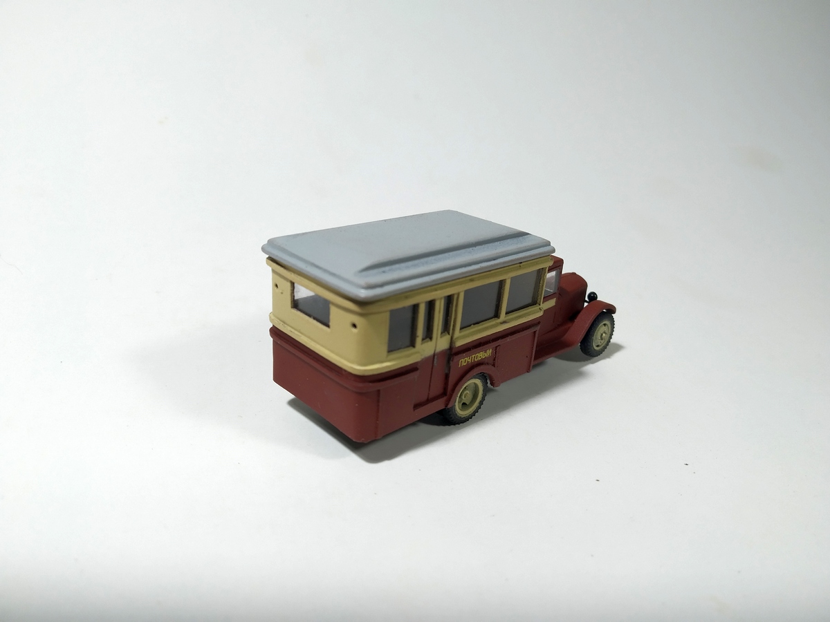

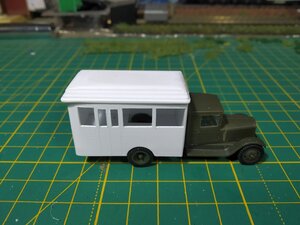

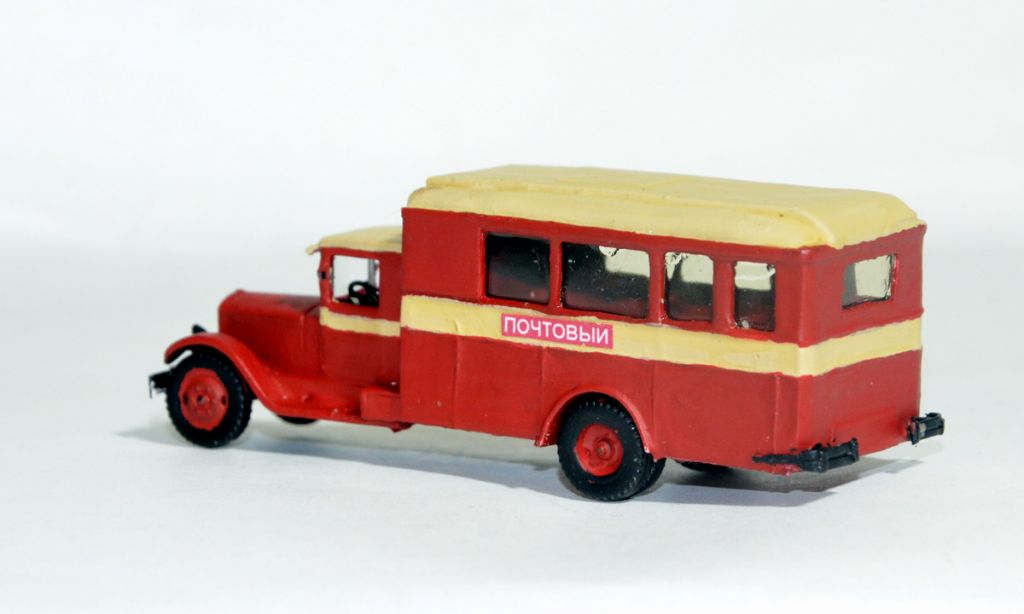

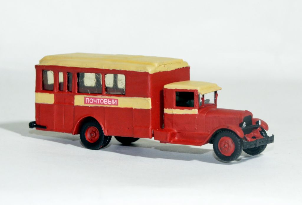

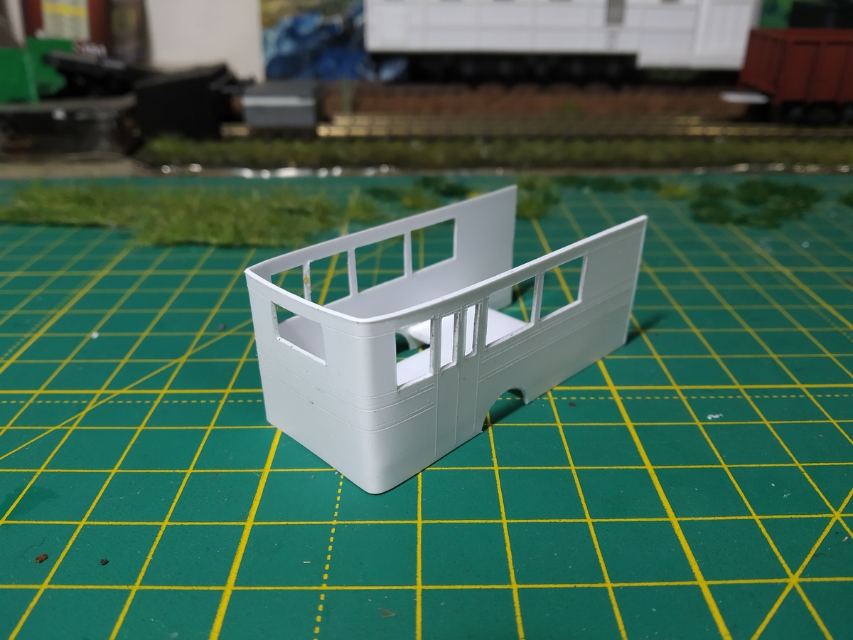

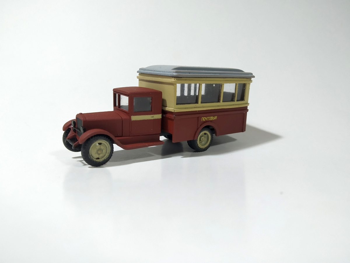

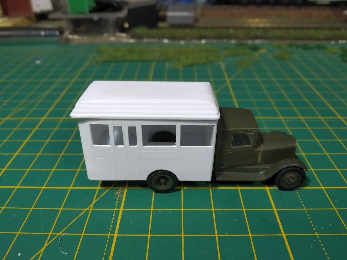

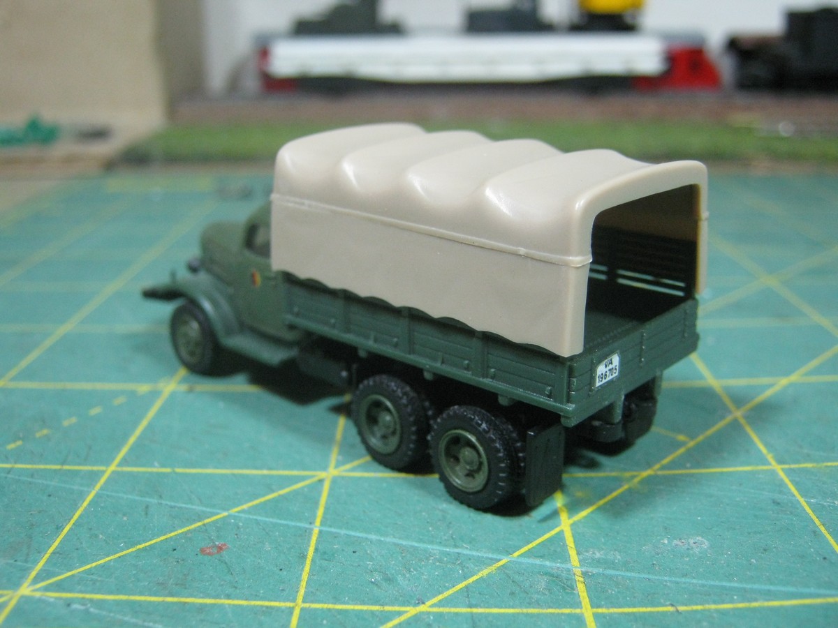

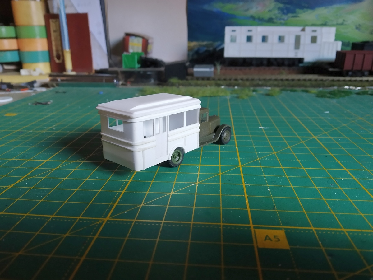

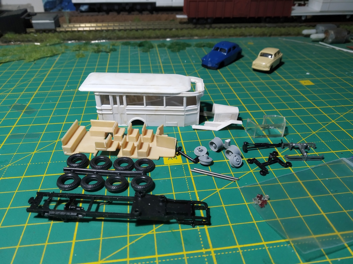

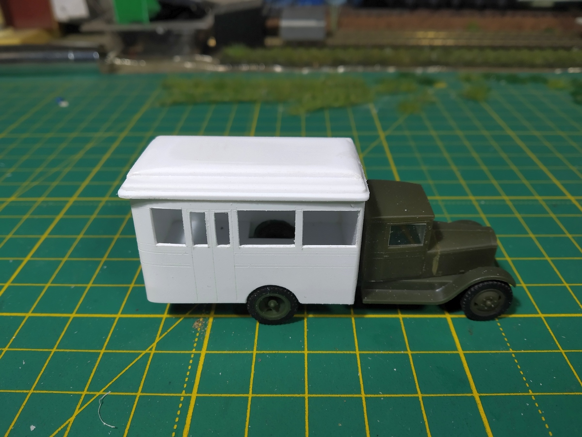

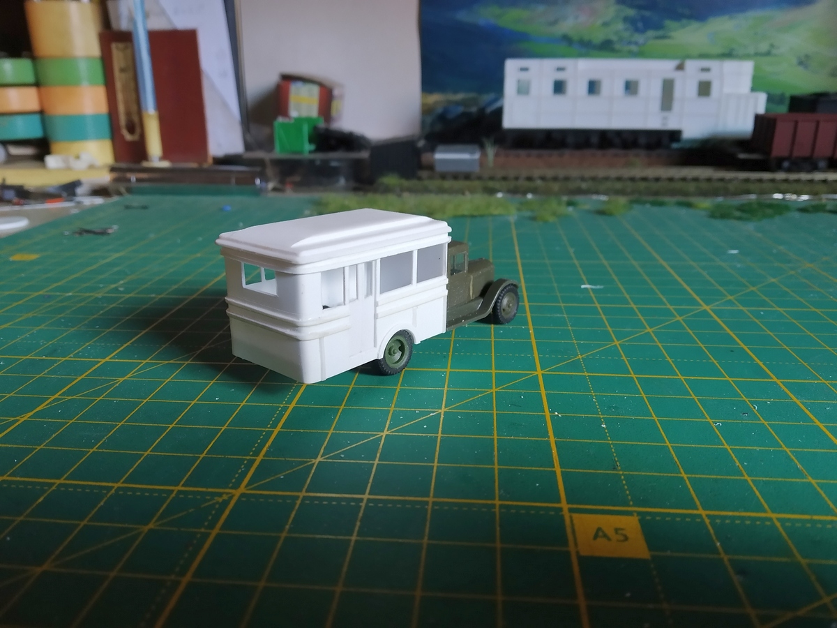

Идею взял с предлагаемой на аукционе модели.
Наверное, что-то помешало автору осуществить замысел в полной мере...
Но концепция мне понравилась. Решил реализовать в своём видении. В своём потому, что среди прототипов подобных не нашёл.

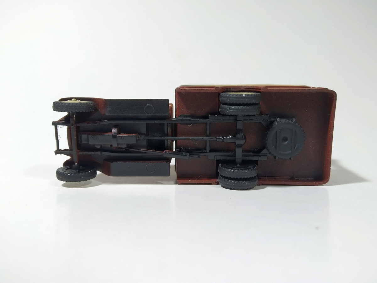

Борта кузова из полистирола 0,5, днище из 1,0. Крыша набрана пакетом из двух пластин 1,0 и одной 1,5. Всё установлено на шасси ЗиС-5 "КоМо" со штатной рамой.

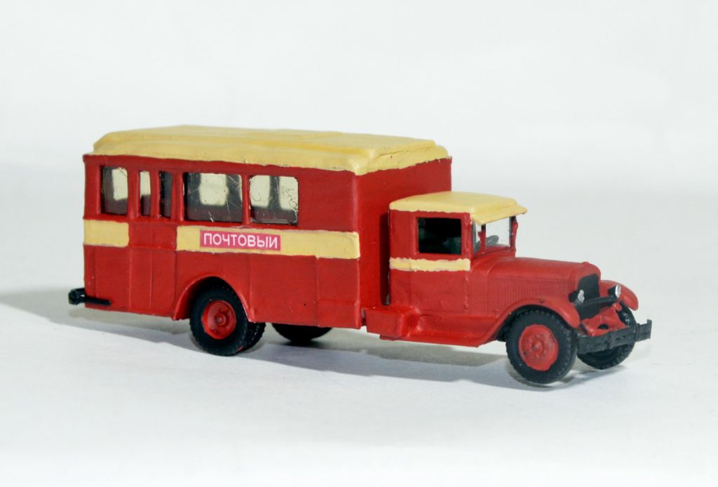

Финал.
Для полноценного финала, вообще-то, надо сделать салон и прутья на окнах... :oops:
Повідомлень: 6343
Has thanked: 1539 times
Been thanked: 3318 times
Ахренеть, такая мелюзга, да ещё и так ажурно. Закругления кузовов в автобусах всегда меня отпугивали от запила. Окрашено здорово. Над ещё стопы и номера наклеить. Хорошая работа!

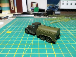

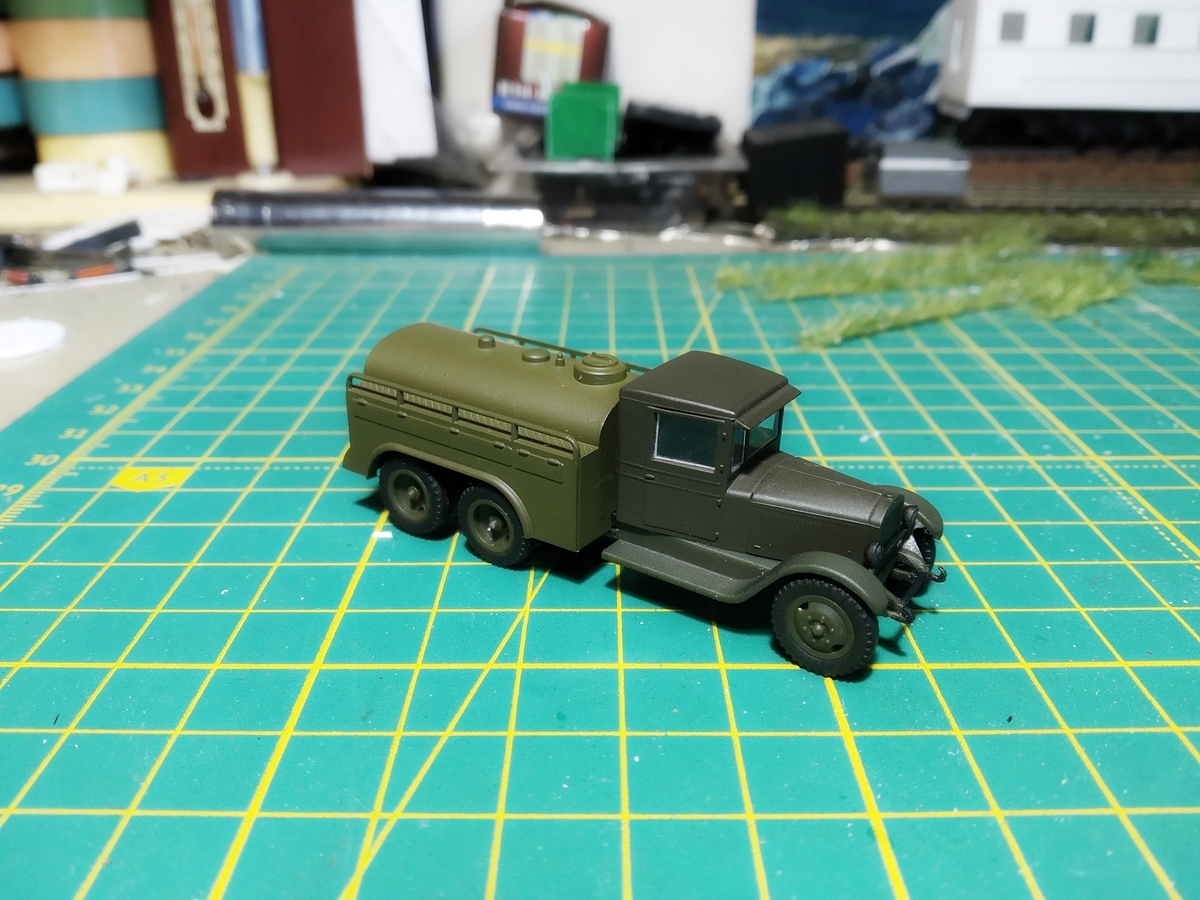

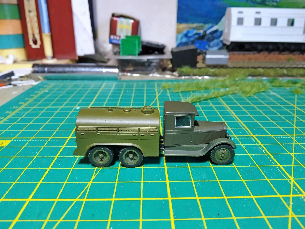

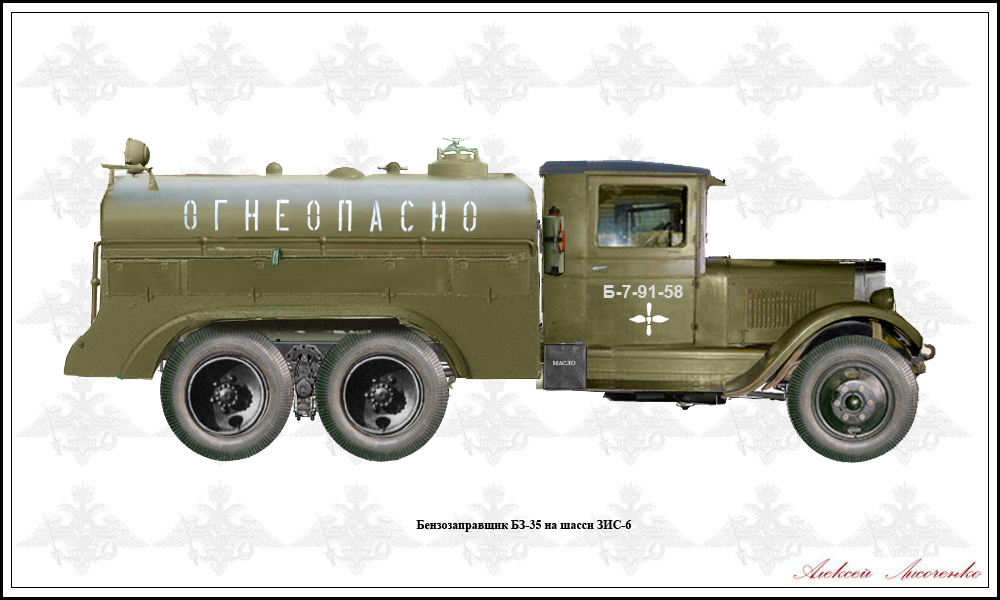

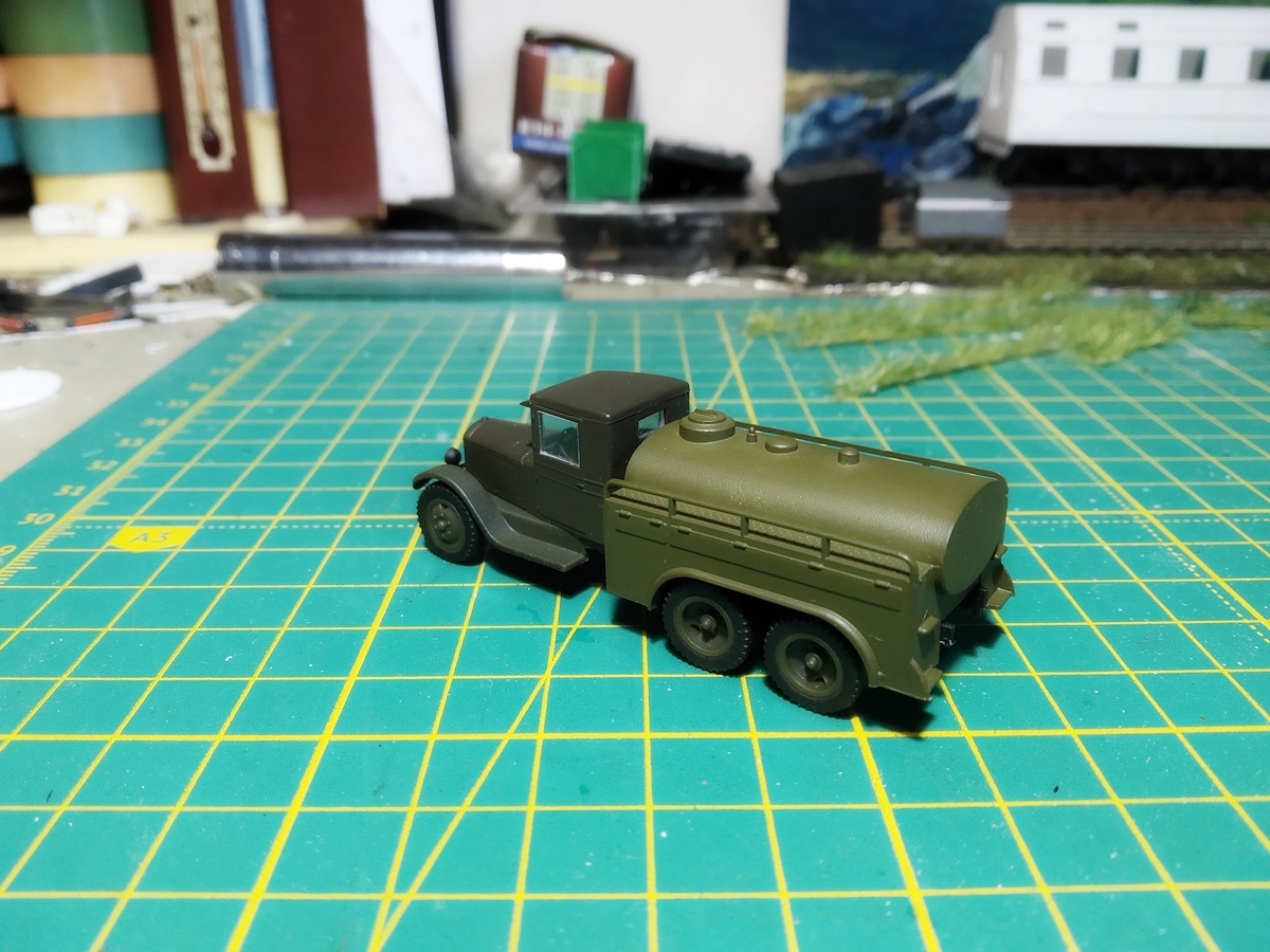

Уже не что придётся. Кум подкинул очередной мешок и там обнаружилась совершенно конкретная бочка, с которой получается бензозаправщик БЗ-35.

малая ремарка, для автобусов ЗИС-8 применялось удлиненное шасси ЗИС-11 (удлинённом с 3,81 до 4,42 м варианте ЗИС-5)
Нет ну были и на коротком поделия кузовных мастерских, навроде АТУЛ. (такой короткий восстанавливают в мастерских Е.Шаманского)
Но вот с отдельным кузовом и штатной кабиной не вспомню, окромя фургонов ЗИС-44.

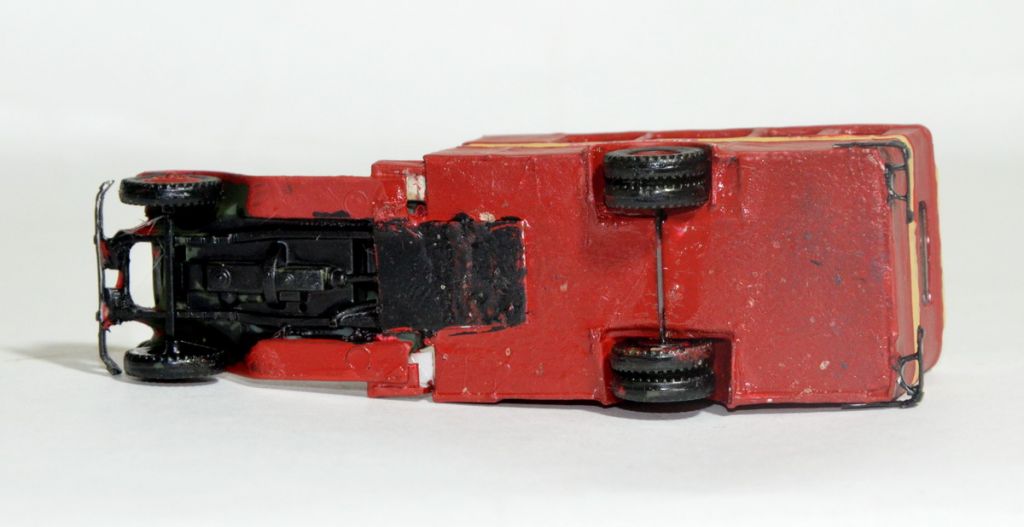

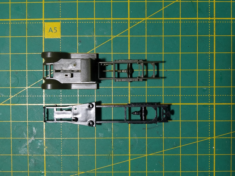

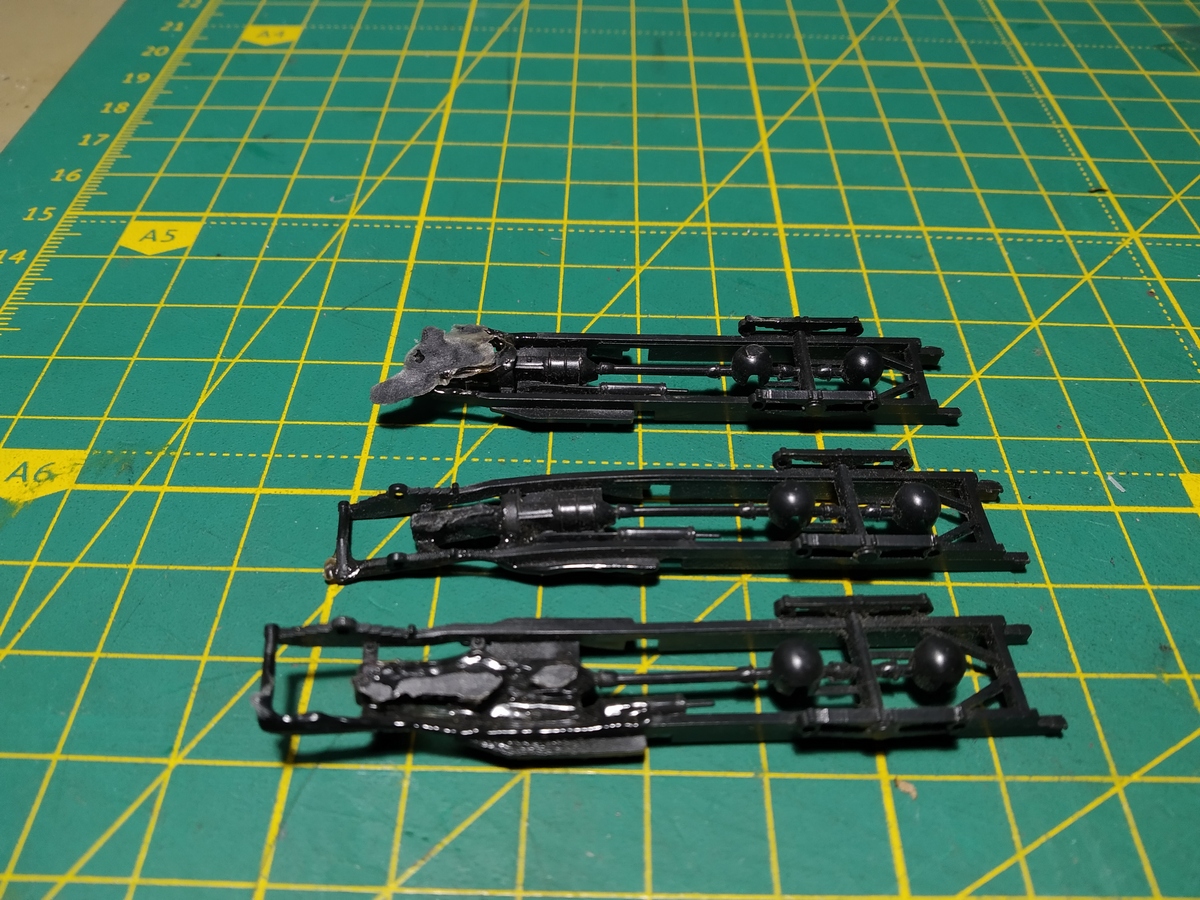

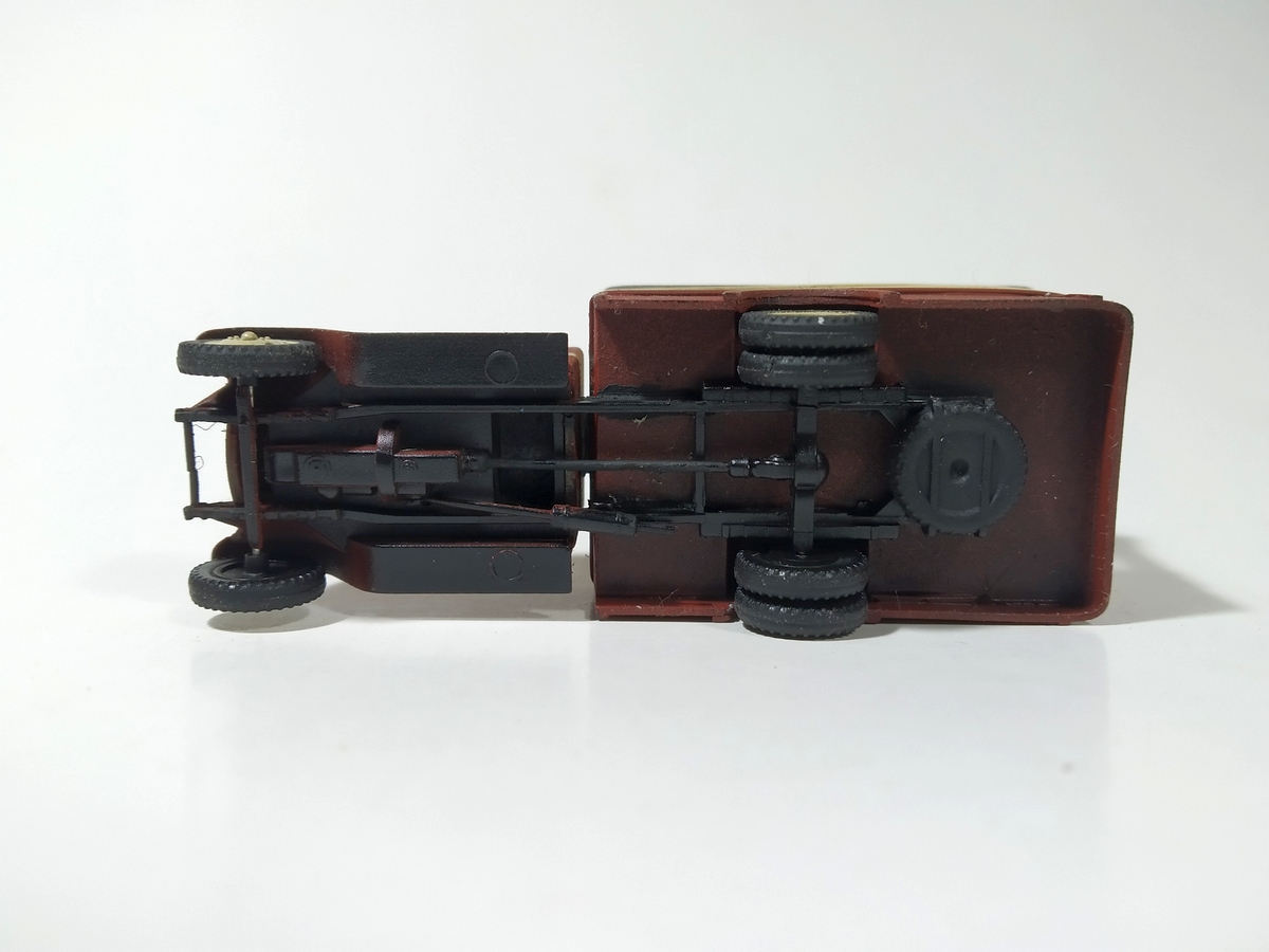

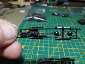

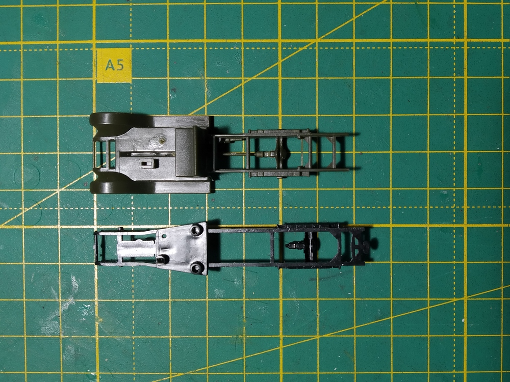

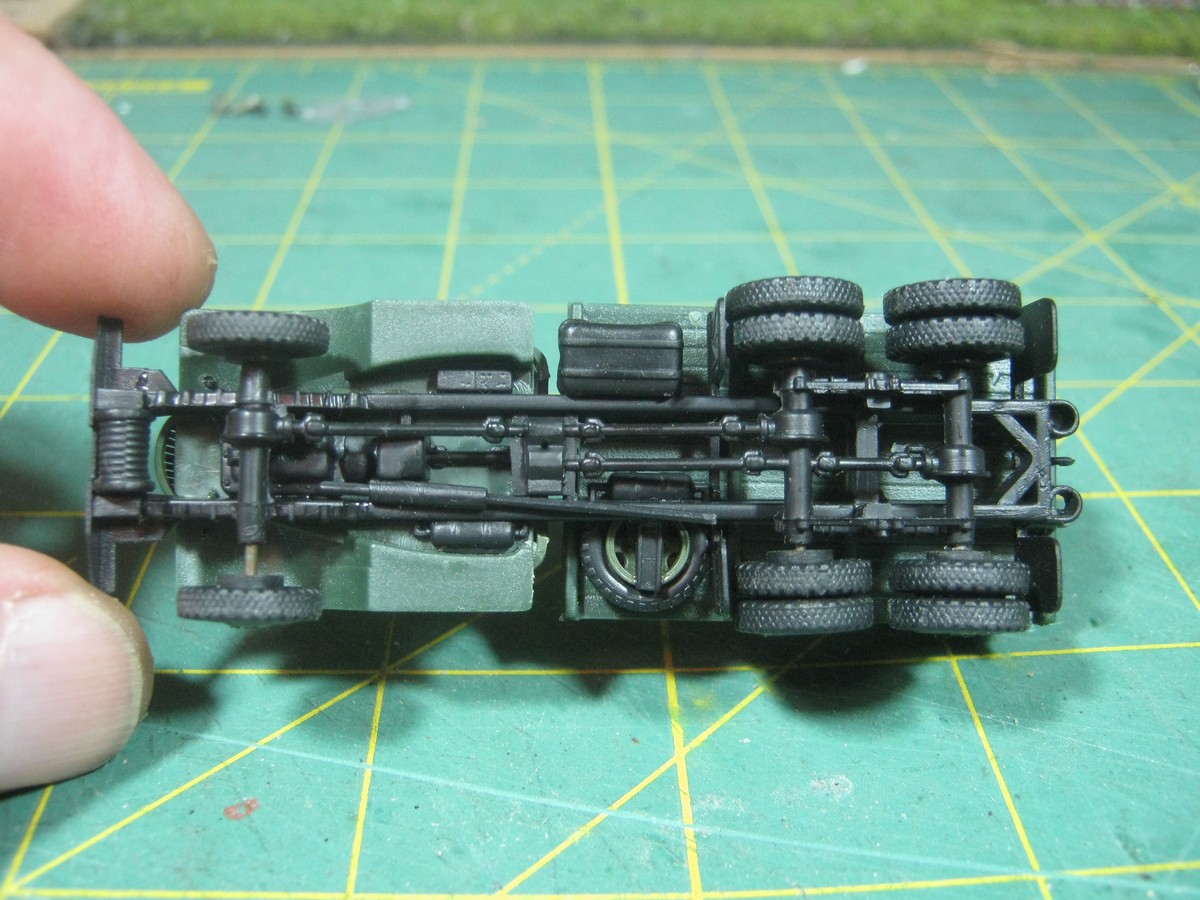

Артем Д писав:малая ремарка, для автобусов ЗИС-8 применялось удлиненное шасси ЗИС-11 (удлинённом с 3,81 до 4,42 м варианте ЗИС-5)
Уже делал и выкладывал модель ЗиС-8 из кита от RTM и имел возможность сравнить эти рамы.
И сейчас имеется в наличии очередной кит, но другого производителя. С него и копировал обрубок кузова на почтовый автомобиль. А надо было с модели Владимира RTM потому, что его вариант проработан значительно точнее. Но боялся поцарапать при снятии размеров.
И рамы снова можно сравнить.
Но какое это имеет значение, если модель почтового не имеет реального прототипа и сделана мною лишь потому, что понравилась концепция модели неизвестного автора?..
А пока весь автопарк ЗиС-5 и его производных. Безусловно будет расширяться.

да всё норм! ;) почтовый смотрится хорошо
а ремарка эт так, для информационной составляющей

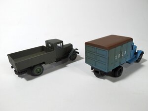

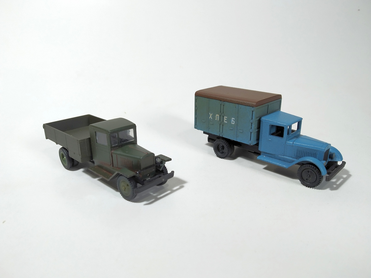

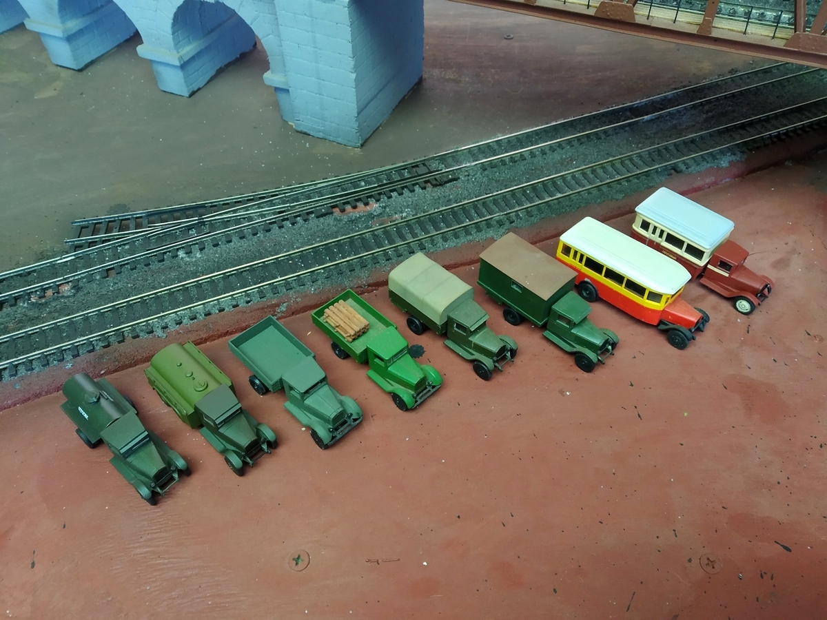

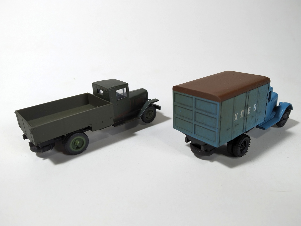

youdmit писав: Безусловно будет расширяться.

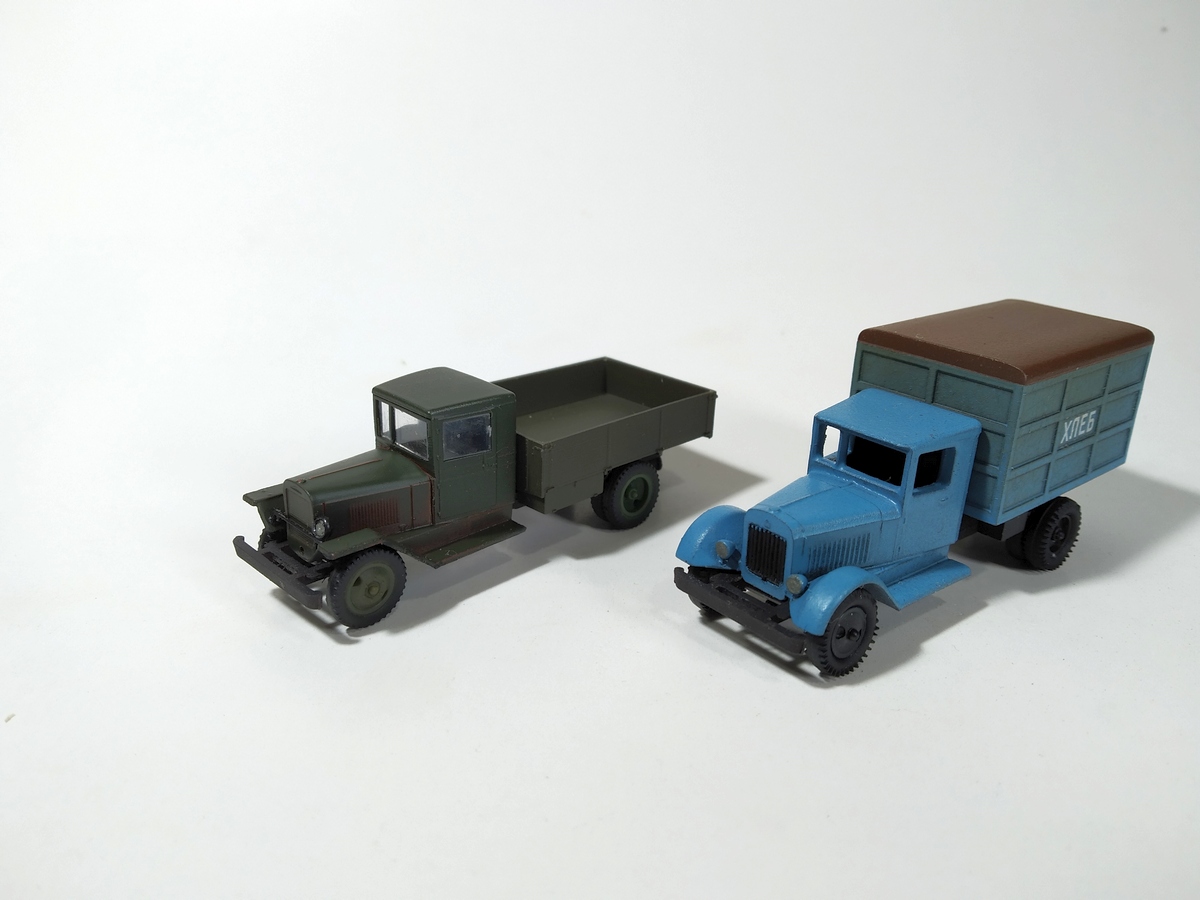

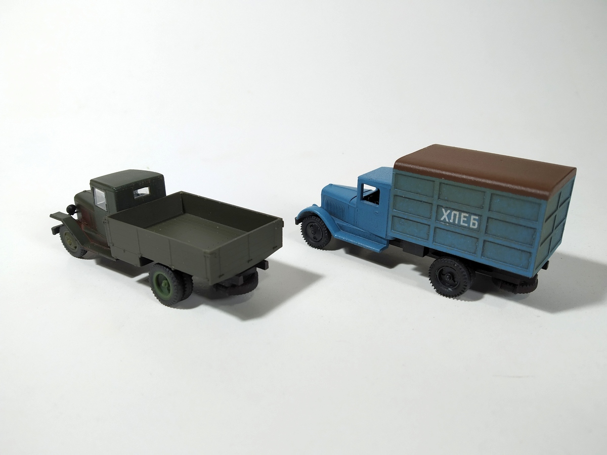

Подоспели ЗиС-5В и хлебный.
Повідомлень: 4018
Has thanked: 1132 times
Been thanked: 1273 times
Хлебный очень понравился, красота!
