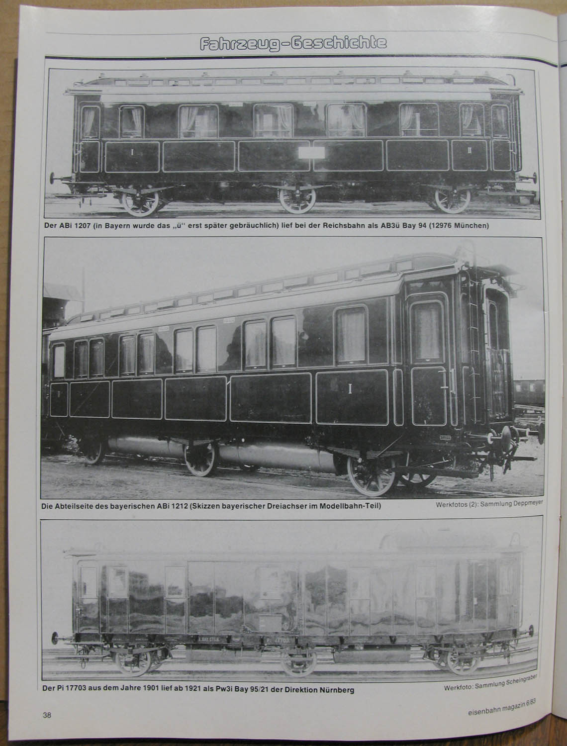

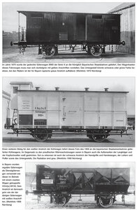

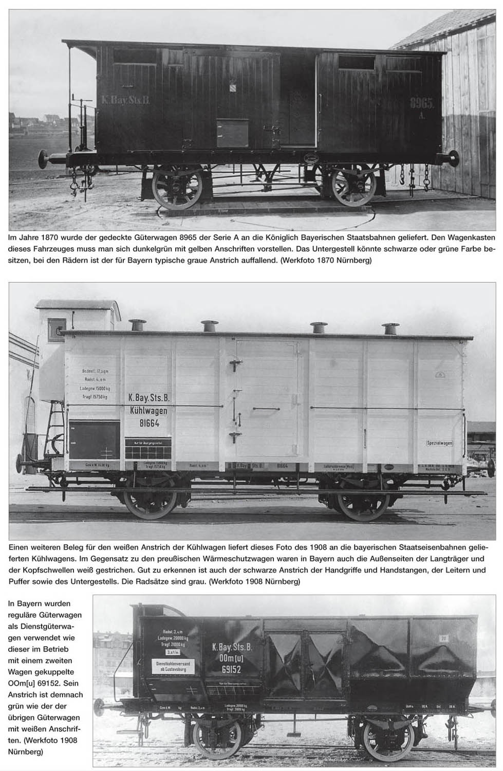

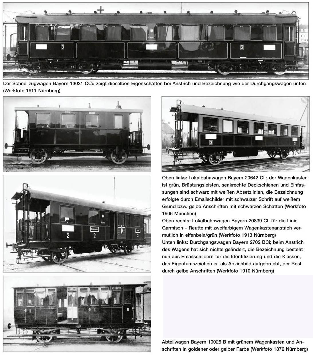

В книгах Вольфганга Динера (и по грузовым, и по пассажирским вагонам) упоминается, что колёса баварских вагонов были серыми.
Это подтверждается и заводскими фотографиями тех лет:
К слову, 3-осные вагоны в пассажирском составе, в оригинале тоже должны быть с колёсами серого цвета:
