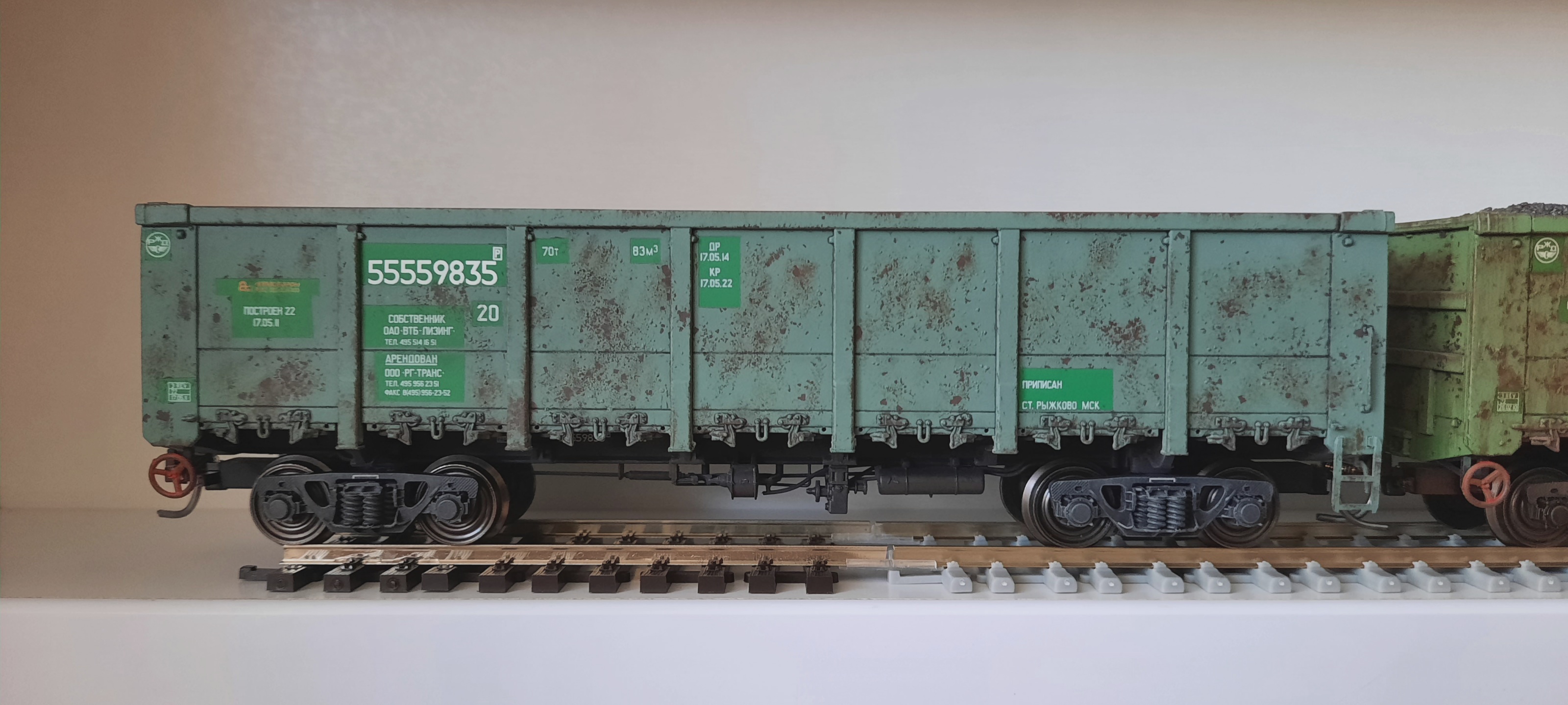

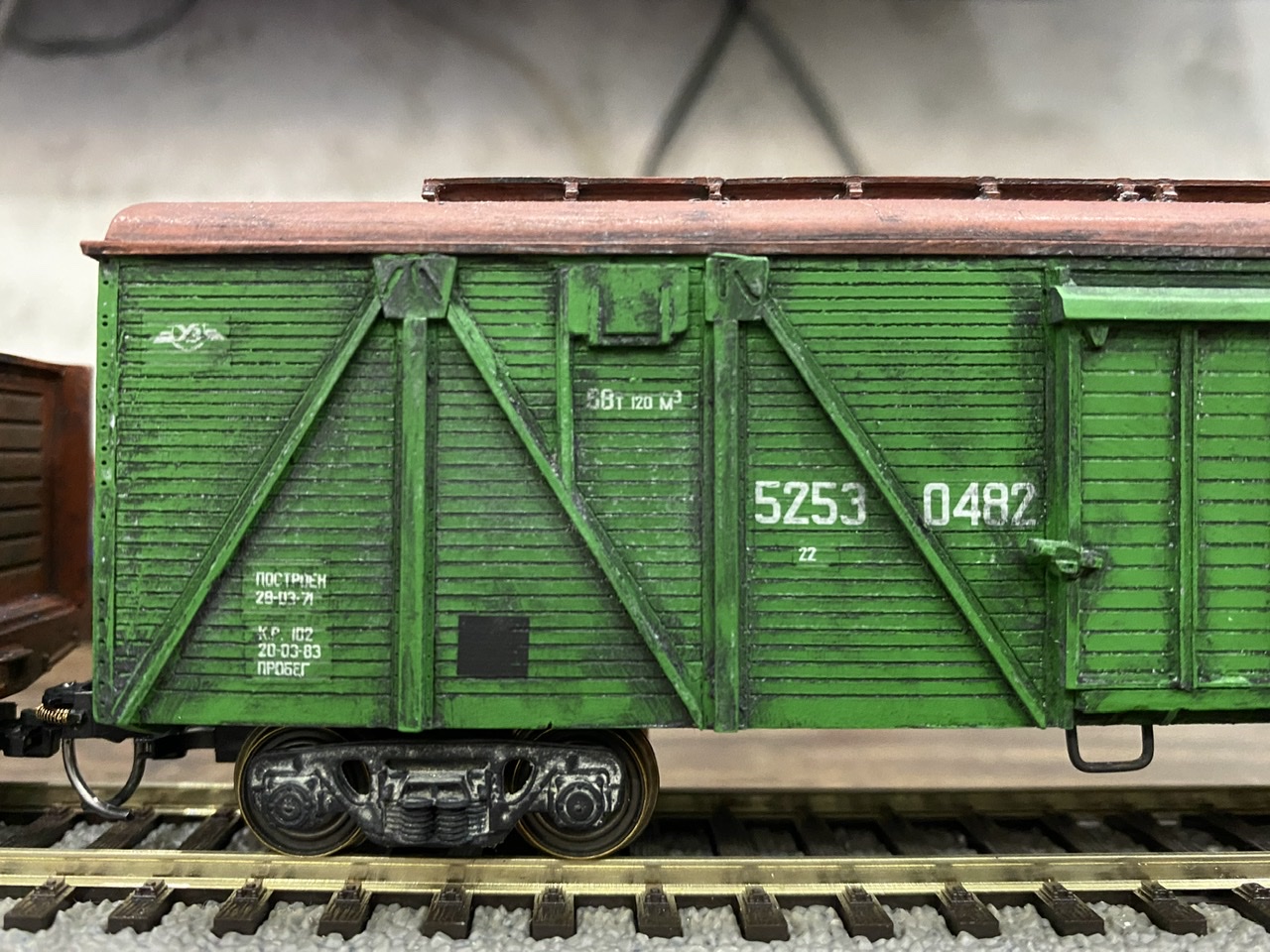

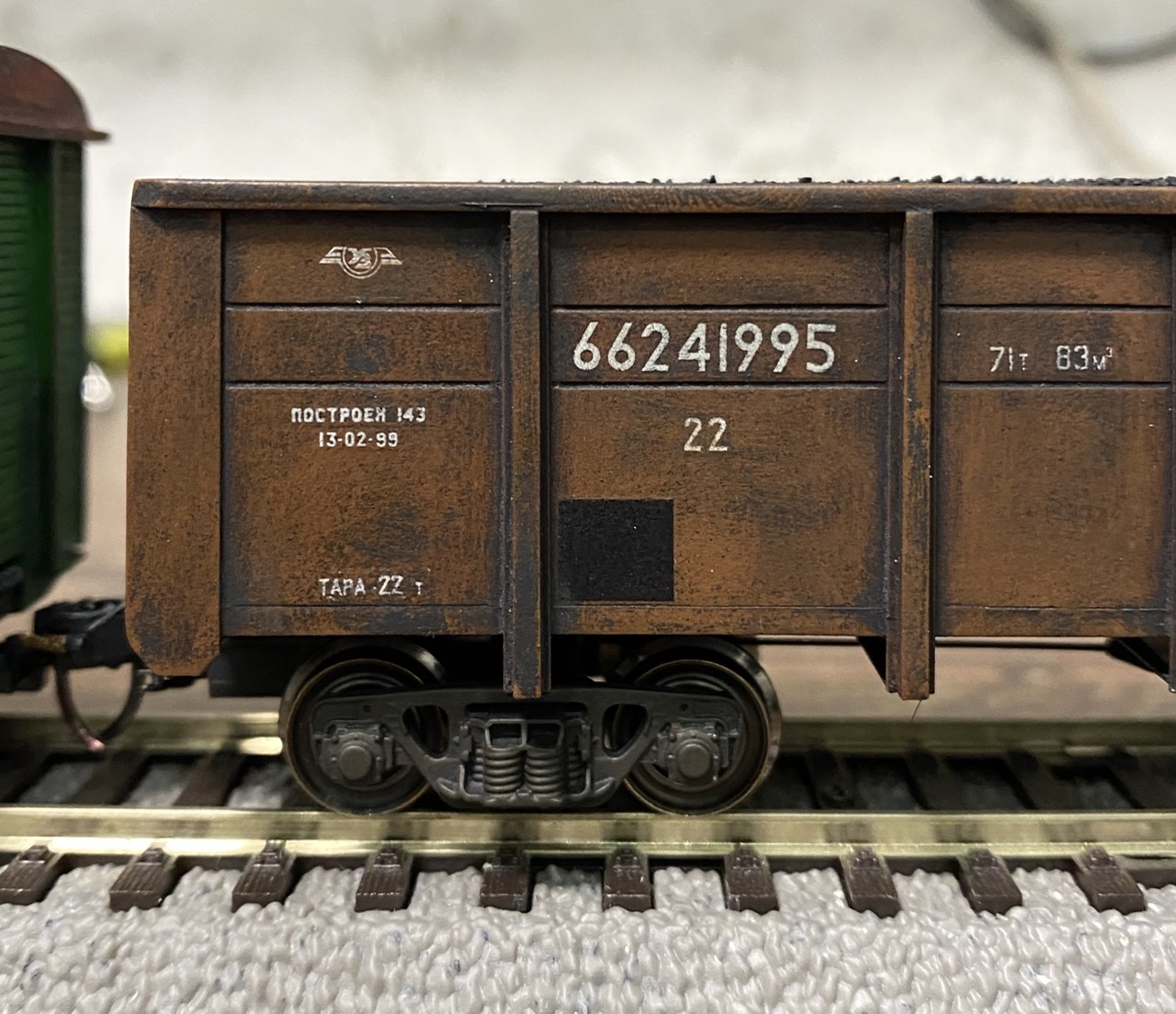

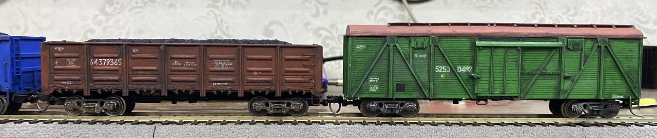

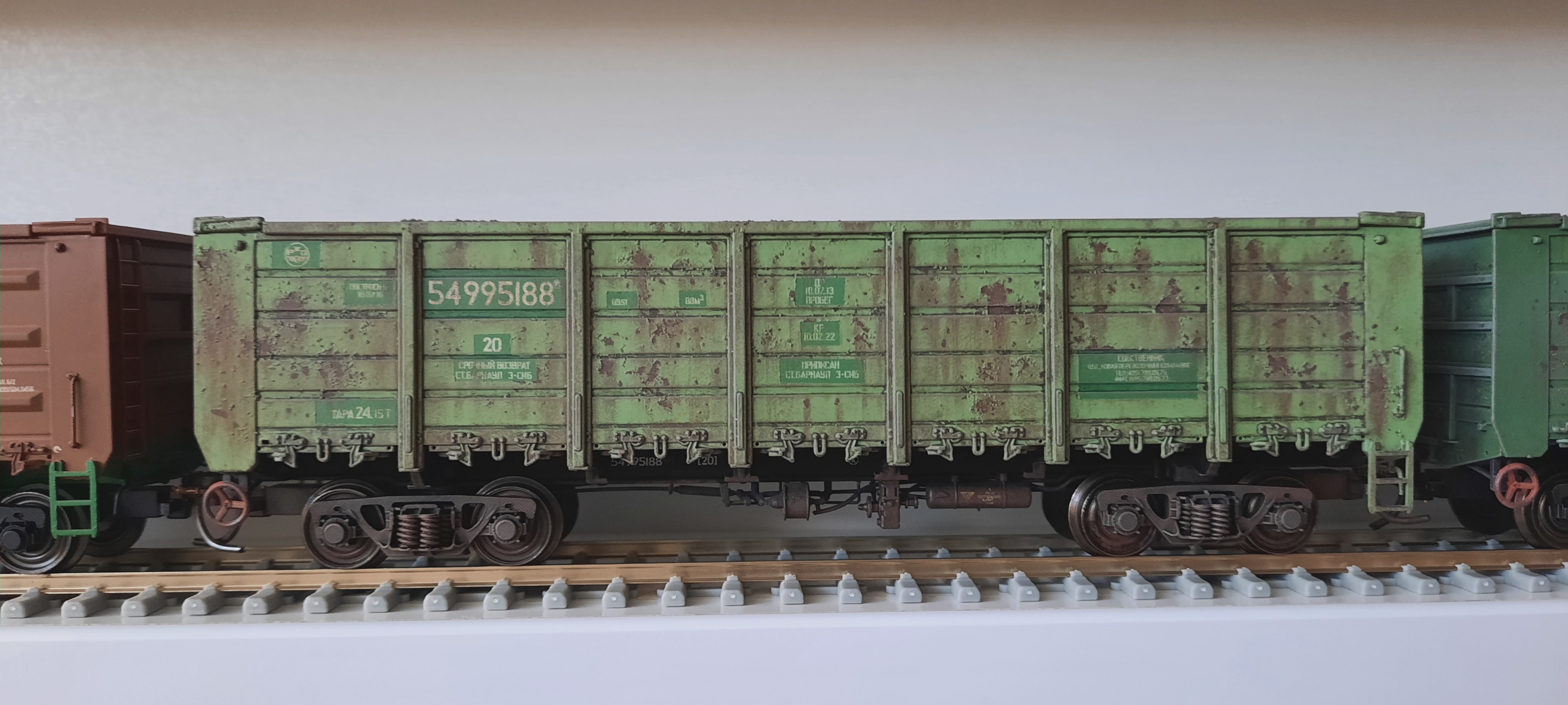

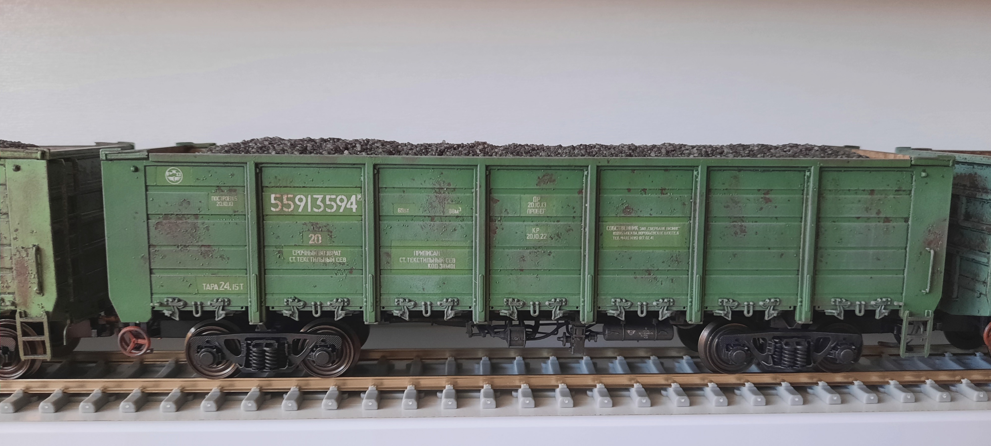

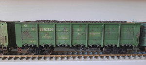

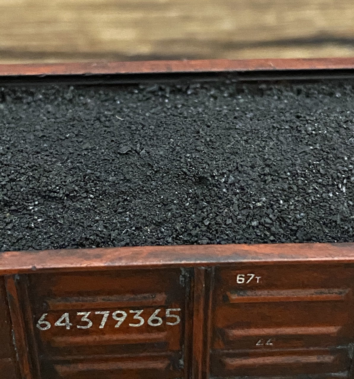

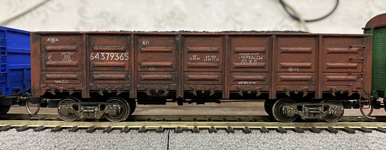

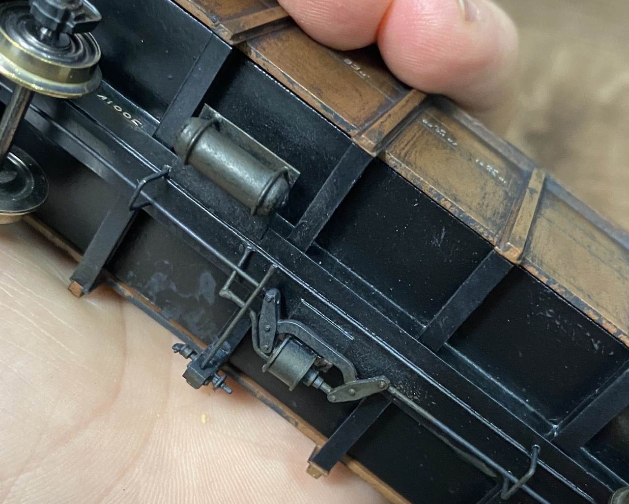

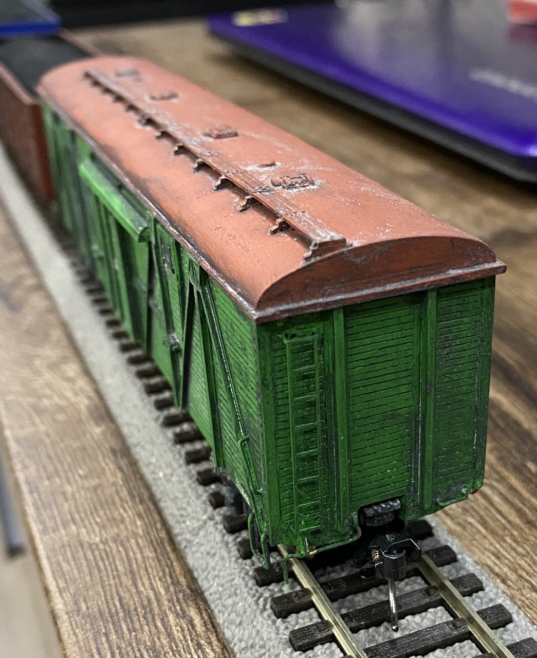

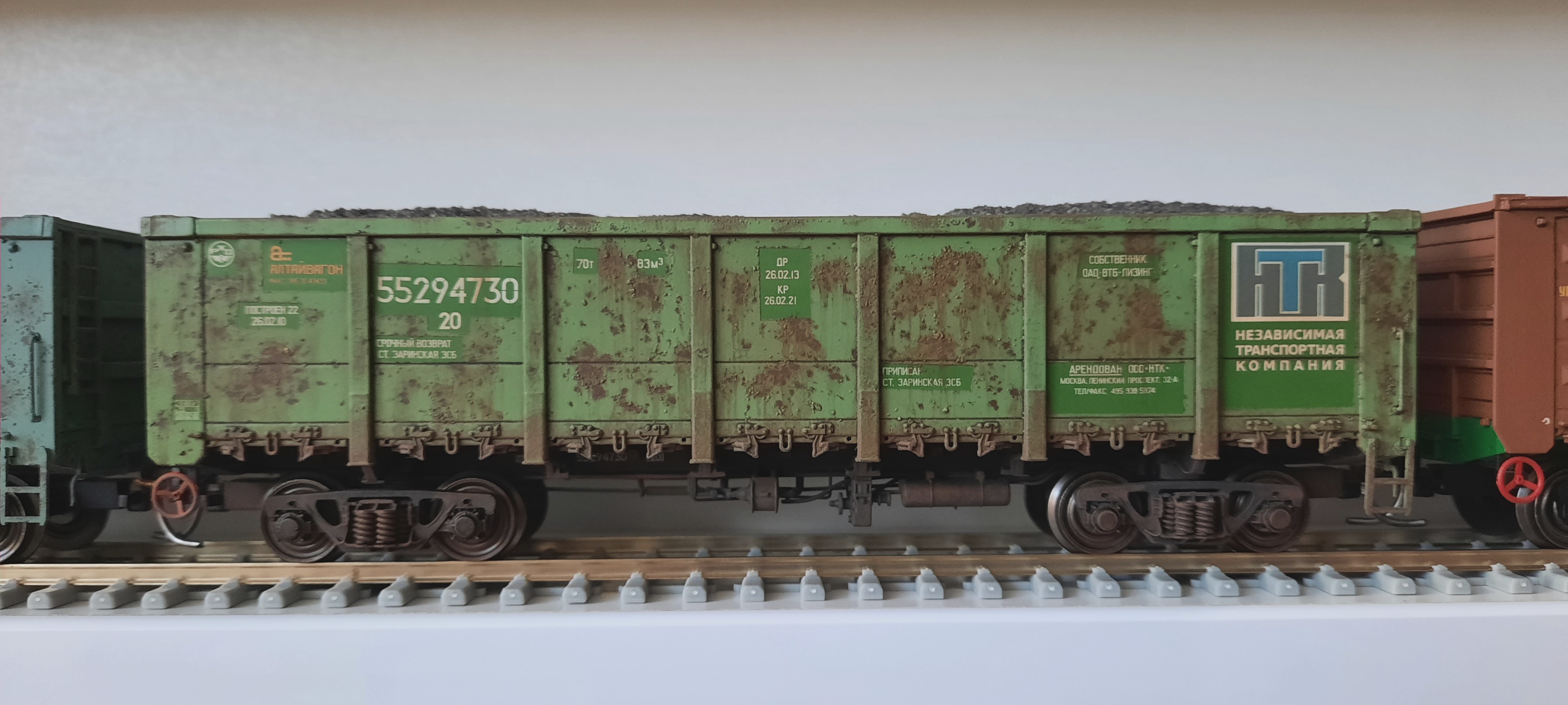

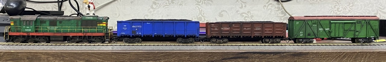

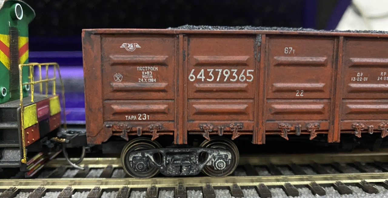

Оновлення по складу #9
Додано ще один напіввагон, та бокскар 11-066 у олдскульних кольорах
Нанесений везерінг та сильні сліди тривалої експлуатації. На вагонах встановлені зчепки Kadee #18 та #19 відповідно до довжини NEM-шахти. Вагони виглядають досить колоритно поряд із замурзаним ЧМЭ3
Майстром були нанесені відповідні декалі УЗ та технічні написи

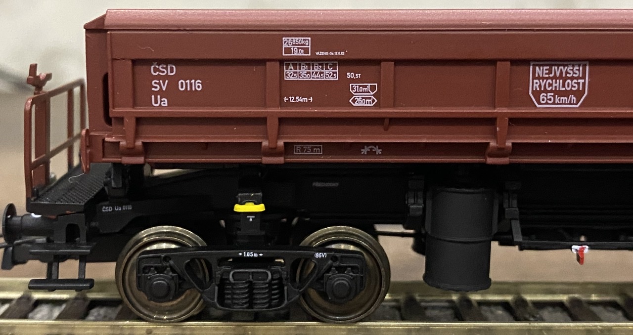

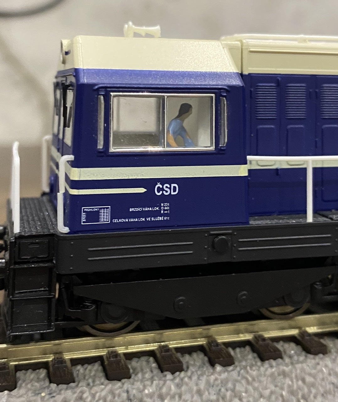

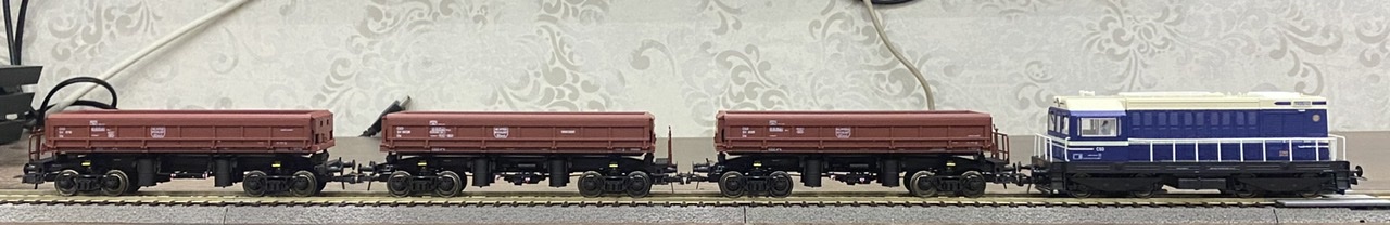

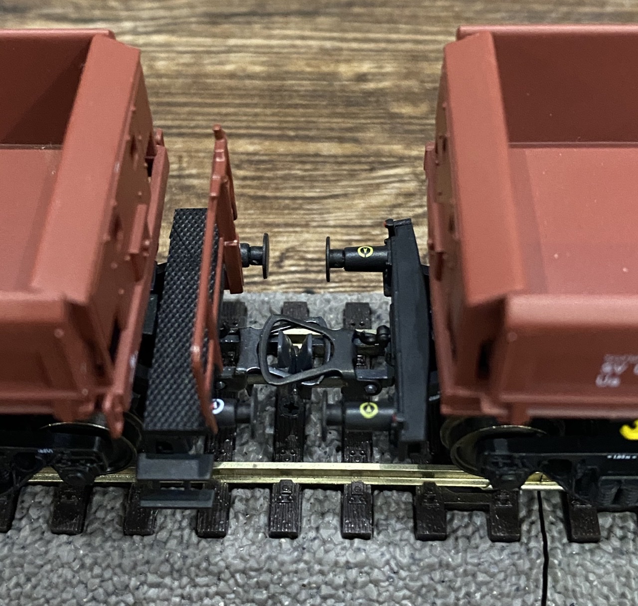

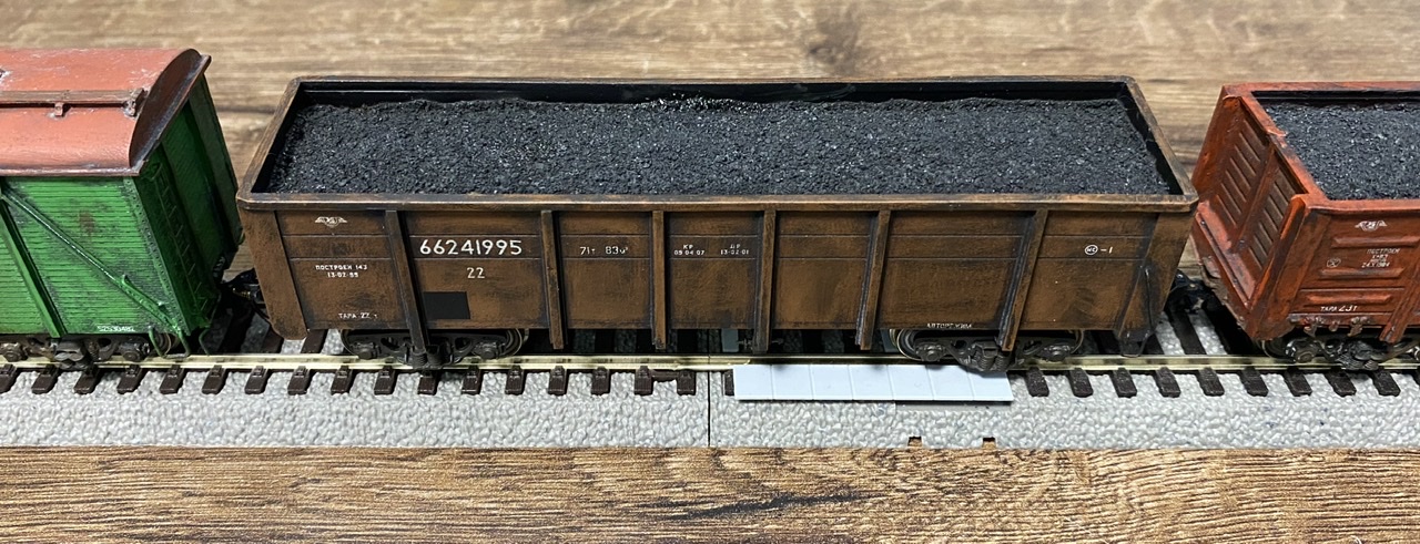

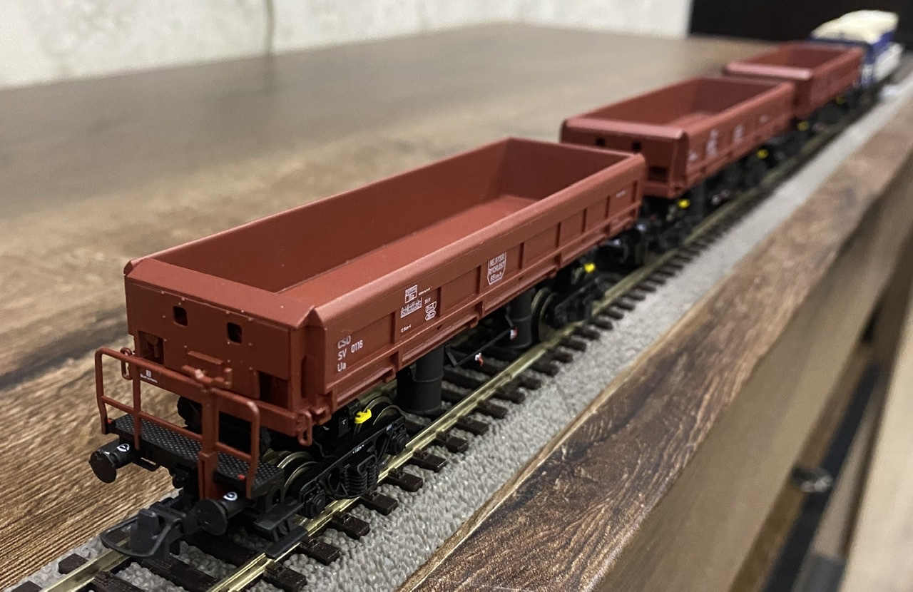

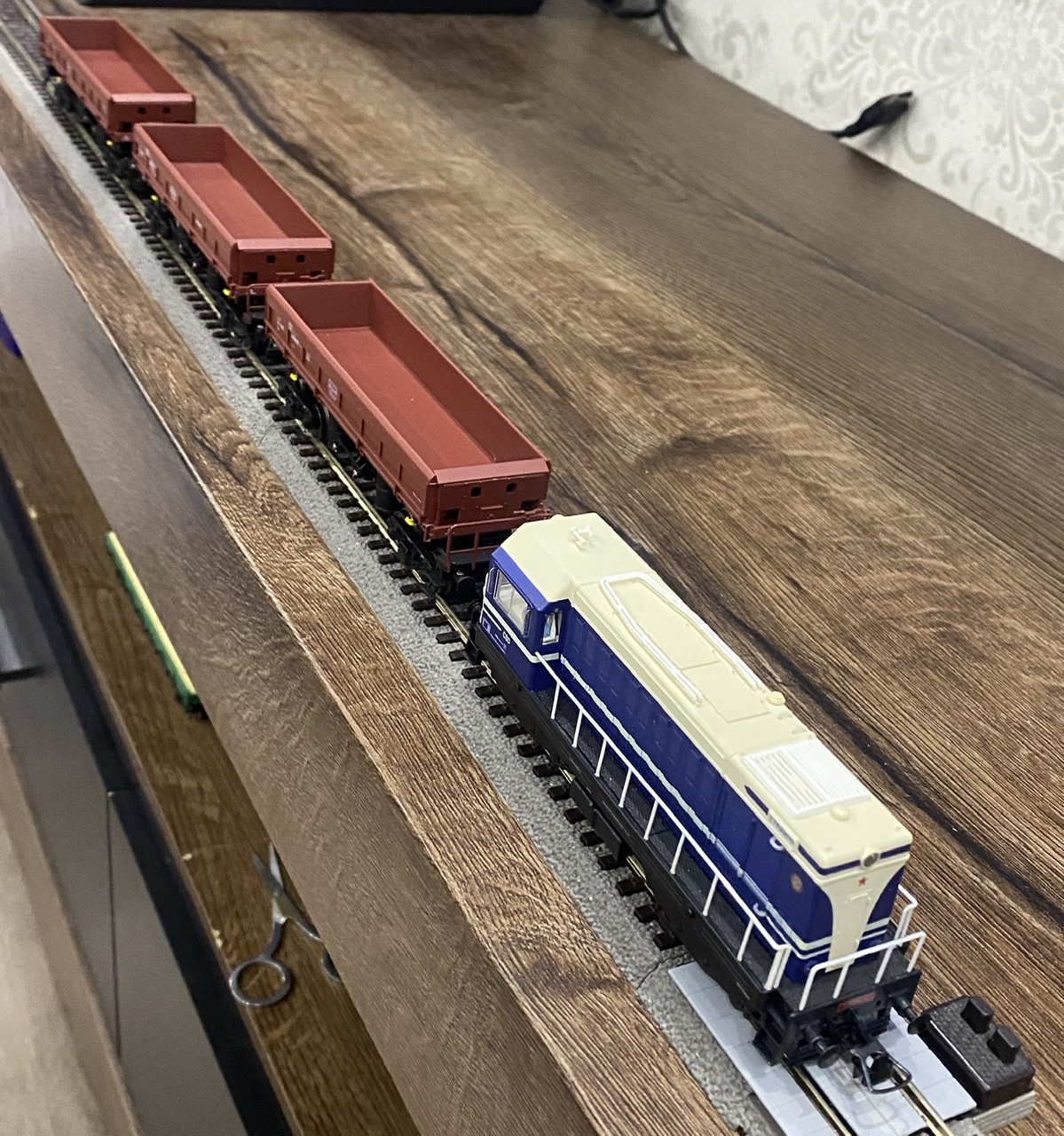

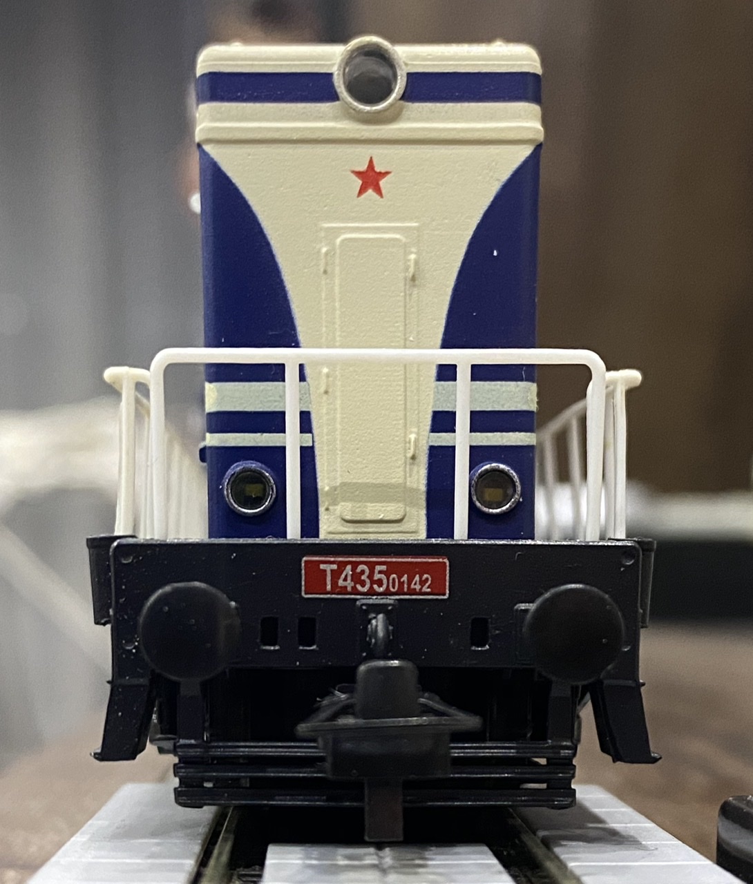

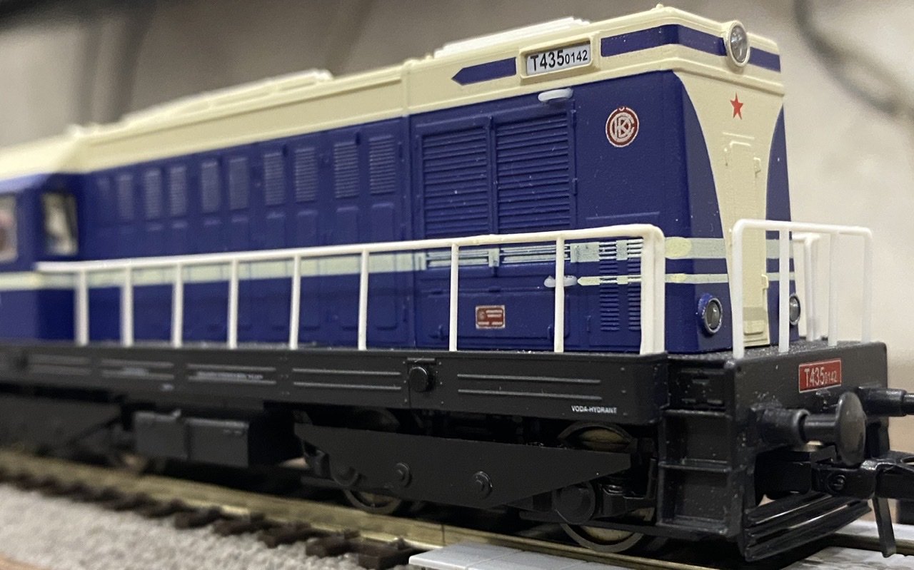

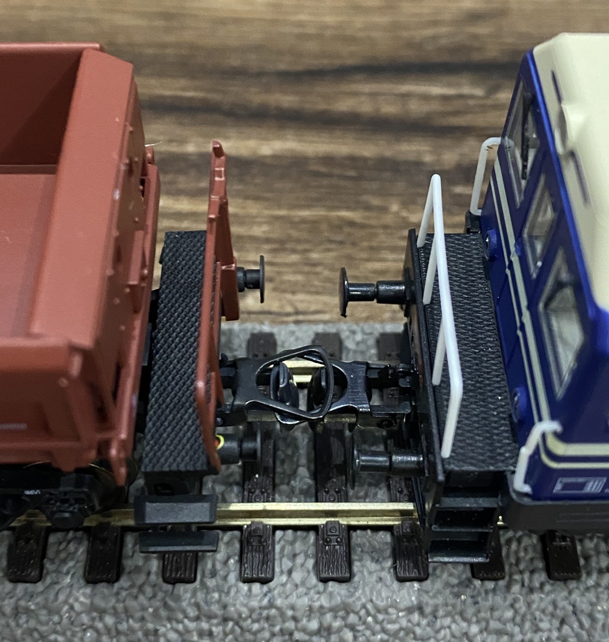

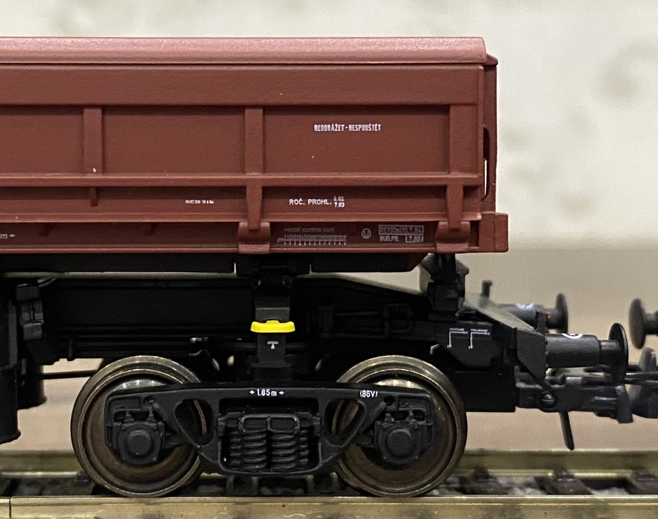

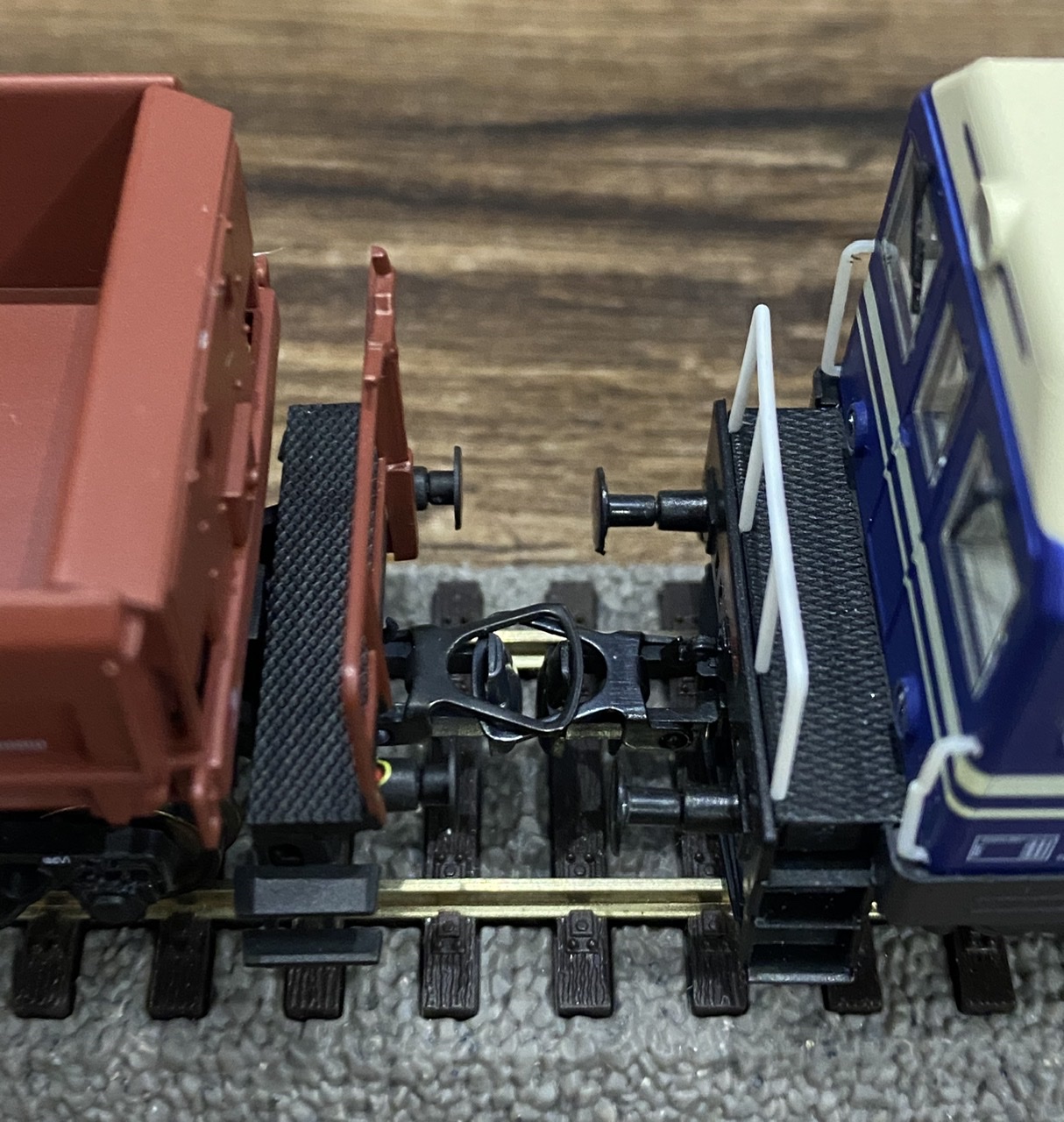

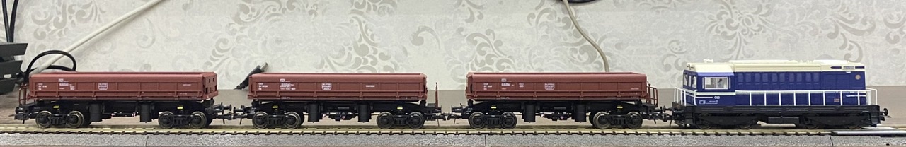

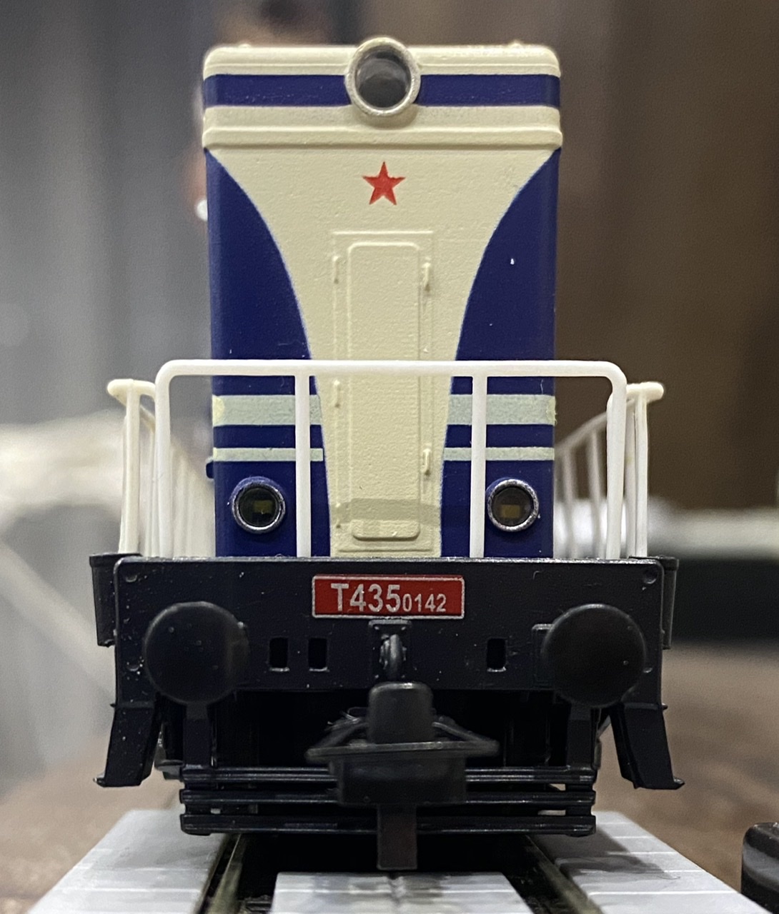

Склад №10
CŠD IV епоха
Моя колекція охоплює не лише залізниці Німеччини, США чи України. Маю й інтерес у збиранні моделей країн соцтабору та східної Європи, зокрема Чехії :D

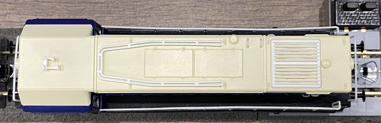

До вашої уваги промисловий склад 4ї епохи Чехії, дампкари типу Ua SV від AlbertModell під тягою T435 від німецької мілкосерійної фірми PMT.
Вагони виконані дуже якісно та деталізовано, фактура пластику схожа на Roco, ніяких нарікань щодо якості немає, на вагонах встановлені накидні петлі від Roco.
Локомотив від PMT має тихий та плавний хід, дуже тяговитий не дивлячись на відсутність тягових шин на колесах. Світло по ходу руху + підсвітка номерної таблички, поручні виготовлені із пластику, написи нанесено дуже акуратно на рівно, в кабіні встановлено фігурку машиніста.
В майбутньому планую провести везерінг рухомого складу а також додавання декоративного вугілля у вагони.

Alan_Lopatin писав:
26 листопада 2022, 19:37
Интересно, чем в данном случае привлекла мелкосерийка, если конечно выбор был осознанным и довелось выбирать между PIKOовским аналогом.

alex76 писав:
27 листопада 2022, 10:01
Alan_Lopatin писав:
Купувалася «з рук» за смішні 160€
Пікошна в Україні на порядок дорожча, та й PMT зробили більш історично достовірний лок.
lopatincollection

Возможно, так. В деталюшки не вникал, но с пристрастием искал прототип PIKOшной расцветки (светло-серая ходовка) - не нашёл.
Качеством проработки деталей, PIKO, по-видимому, не уступает.

alex76 писав:
27 листопада 2022, 10:20
Взагалі було декілька причин чому не взяв Piko
1. Збірна солянка різних елементів від різних локів різних років.
2. PMT хоч і не претендує на звання найкращої фірми, проте модель зроблена дуже якісно в той же час дуже просто. Має гарну вагу та тихий плавний хід.
3. Купував його разом із вагонами від Альберта, тобто сильно обирати часу не було, та й PMT повністю влаштовує
lopatincollection

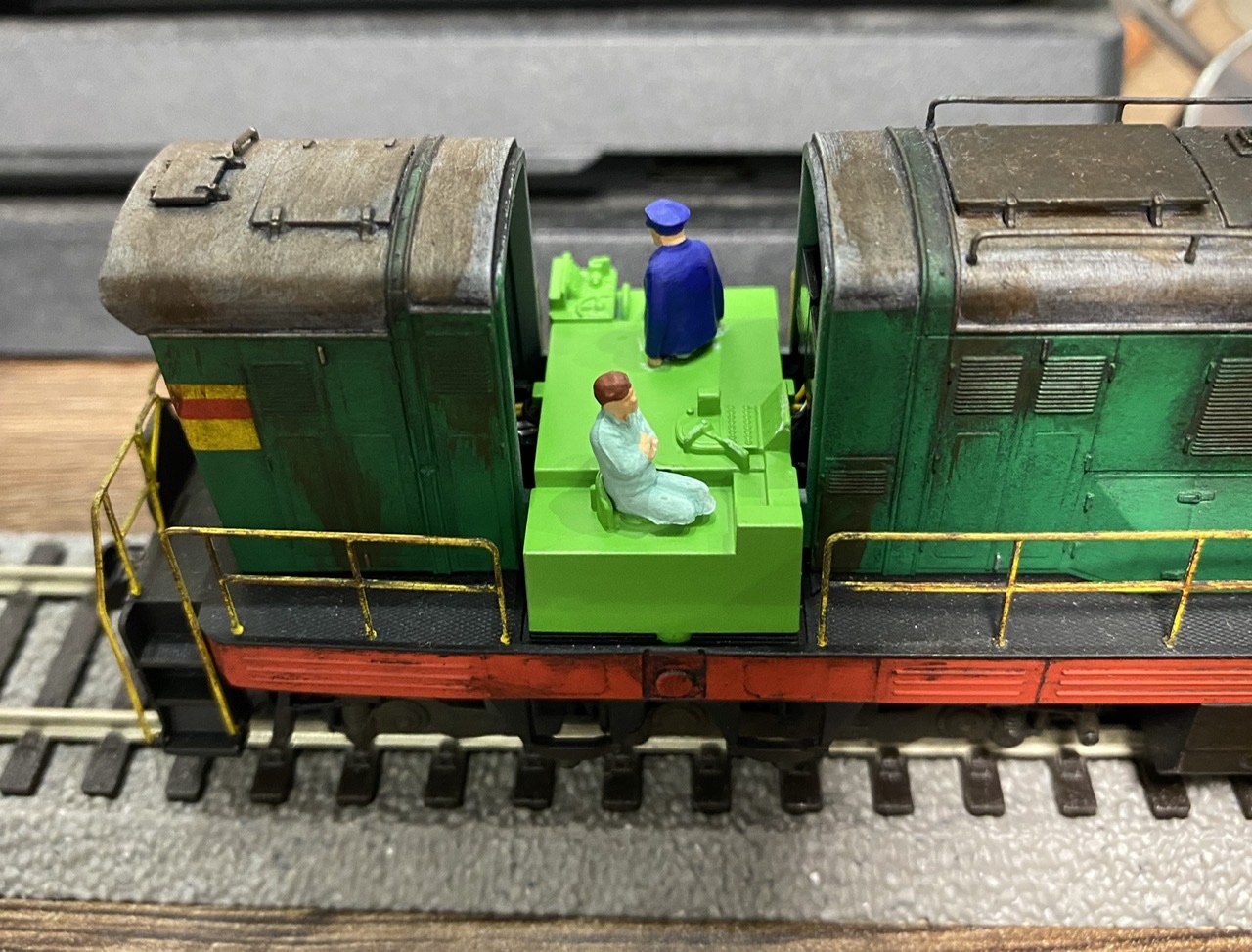

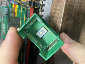

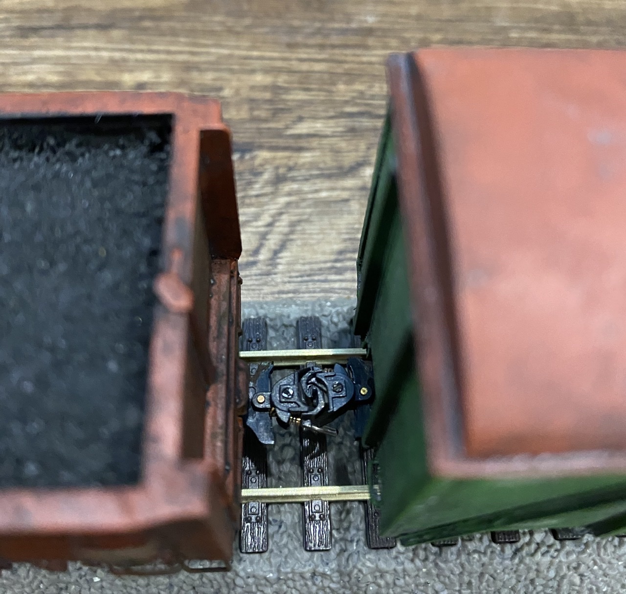

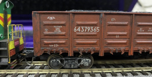

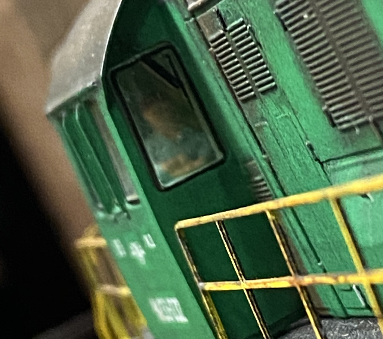

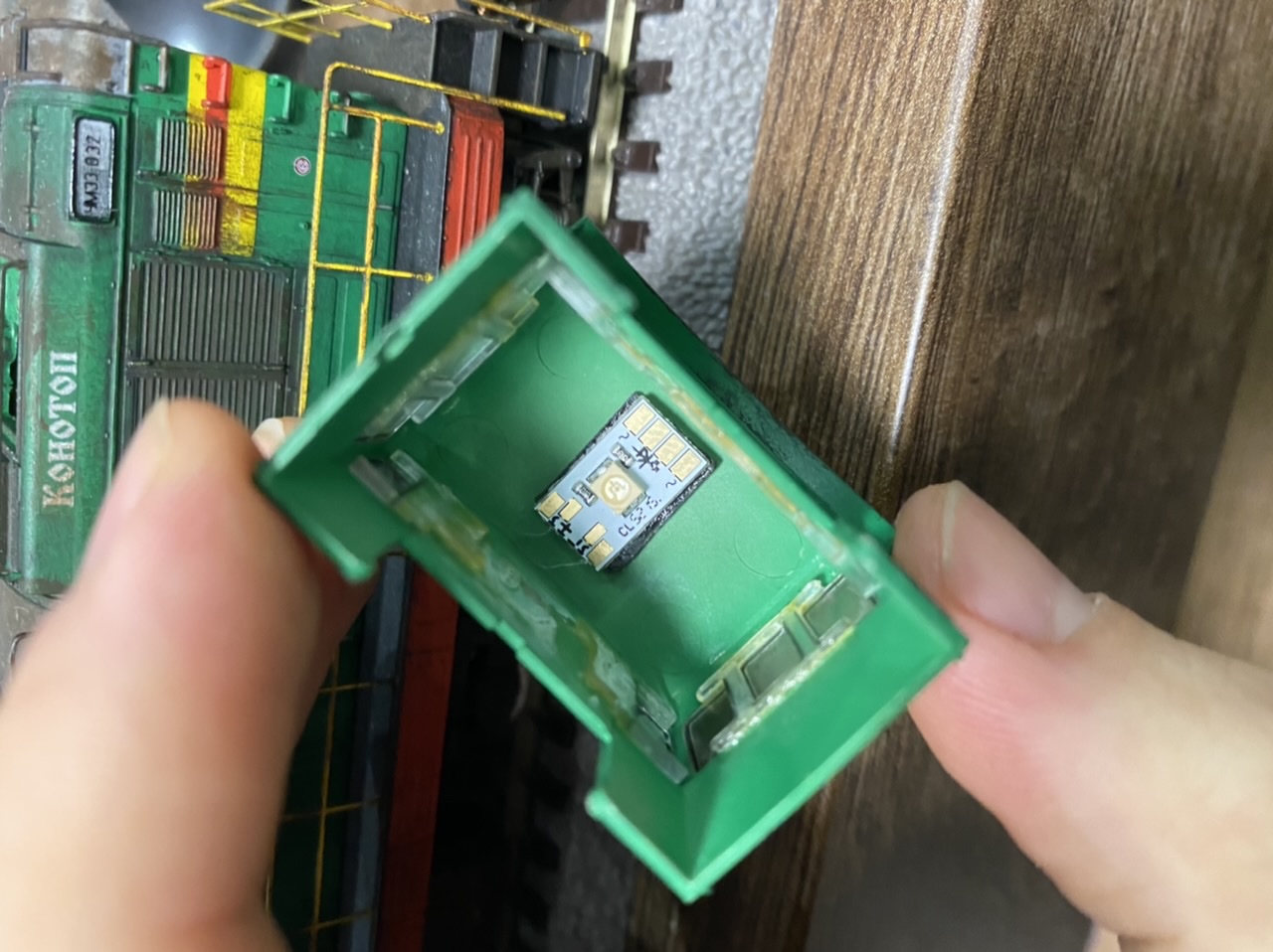

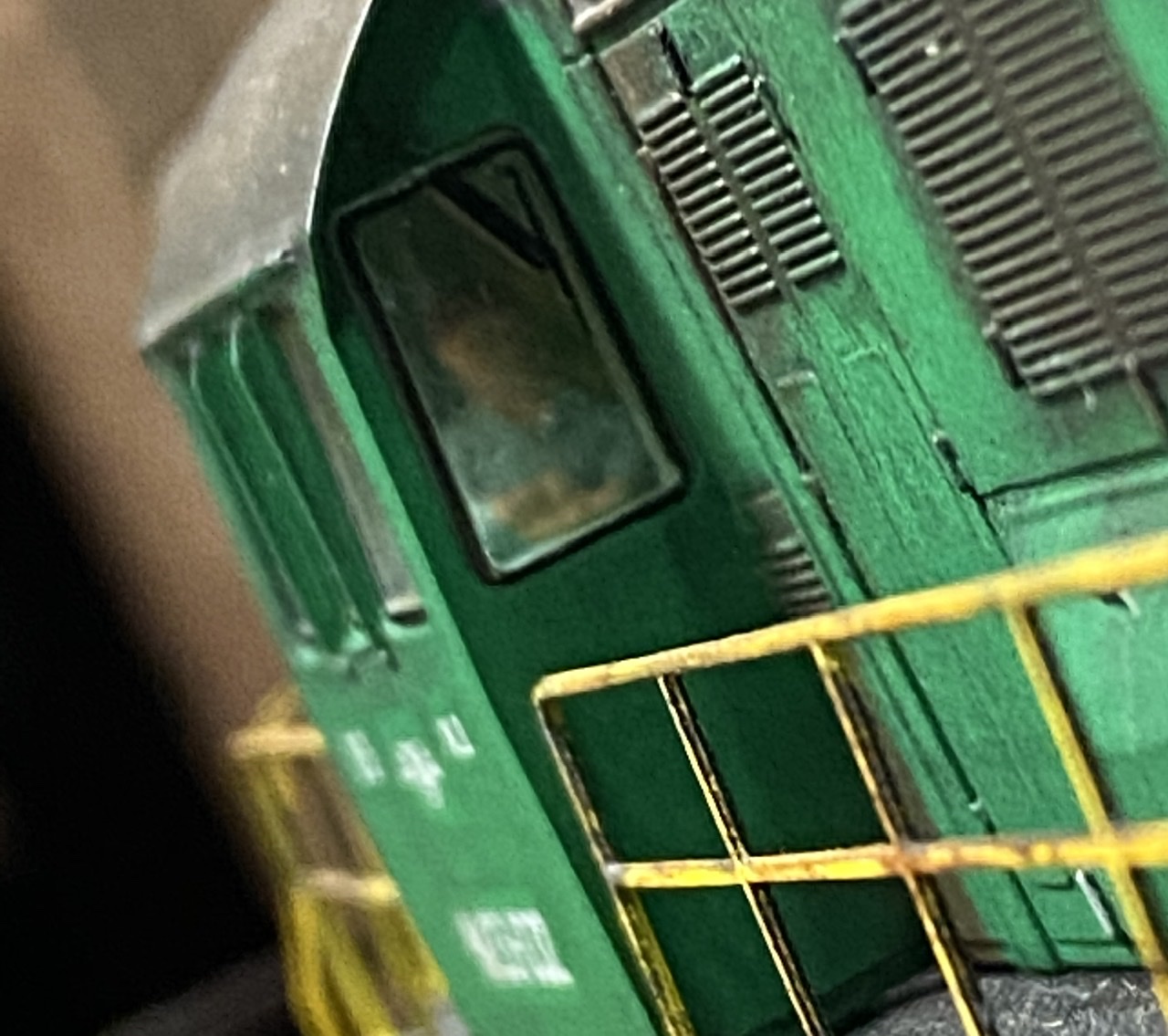

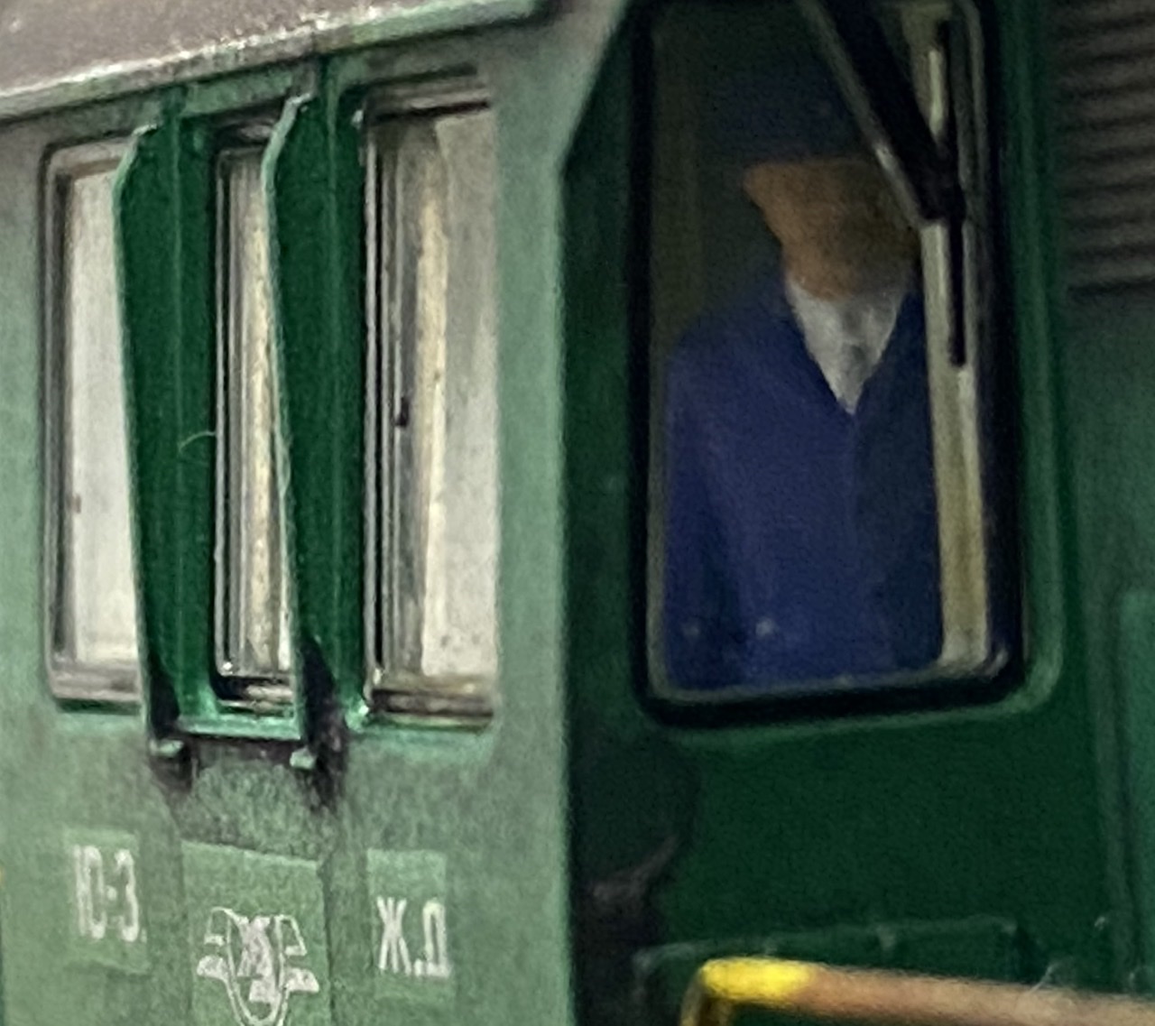

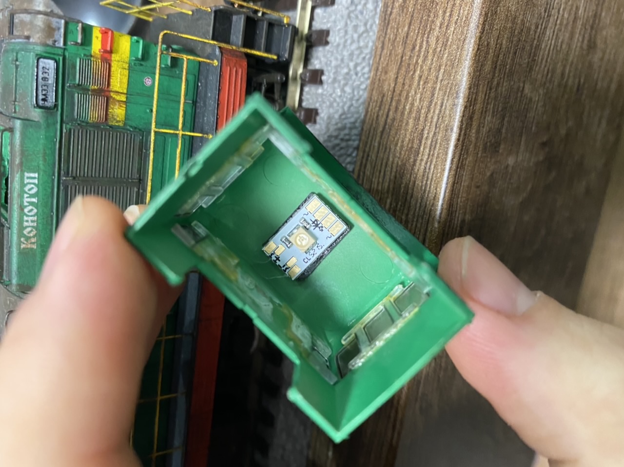

Чергове оновлення складу №9

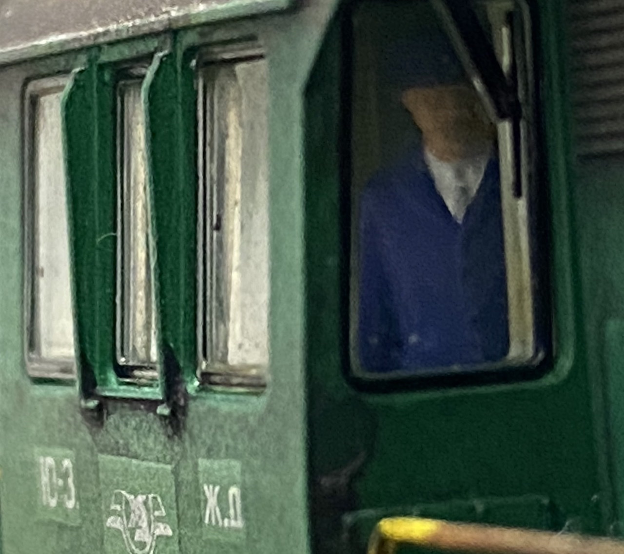

На чмуху почав встановлювати освітлення від viessmann, а в салон чмухи посадив двох працівників по різні сторони кабіни. Крім того до складу додано ще один напіввагон із вугіллям, зчепки kadee #18
В планах довершити склад хопером та іншими вантажними вагонами, після чого можна буде і на поличку ставити 8-)

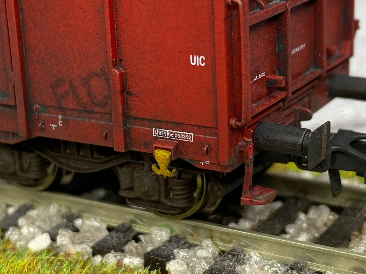

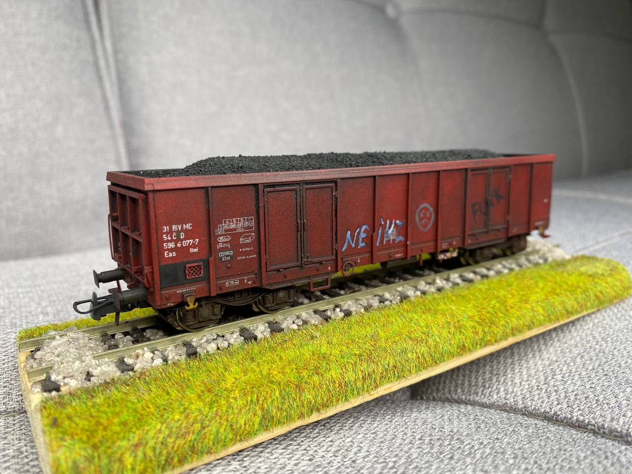

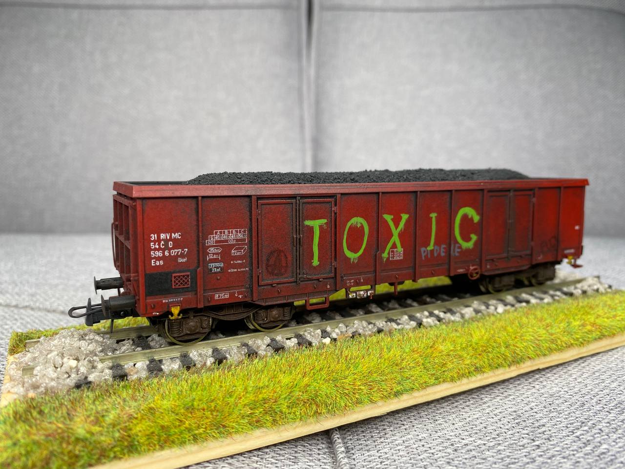

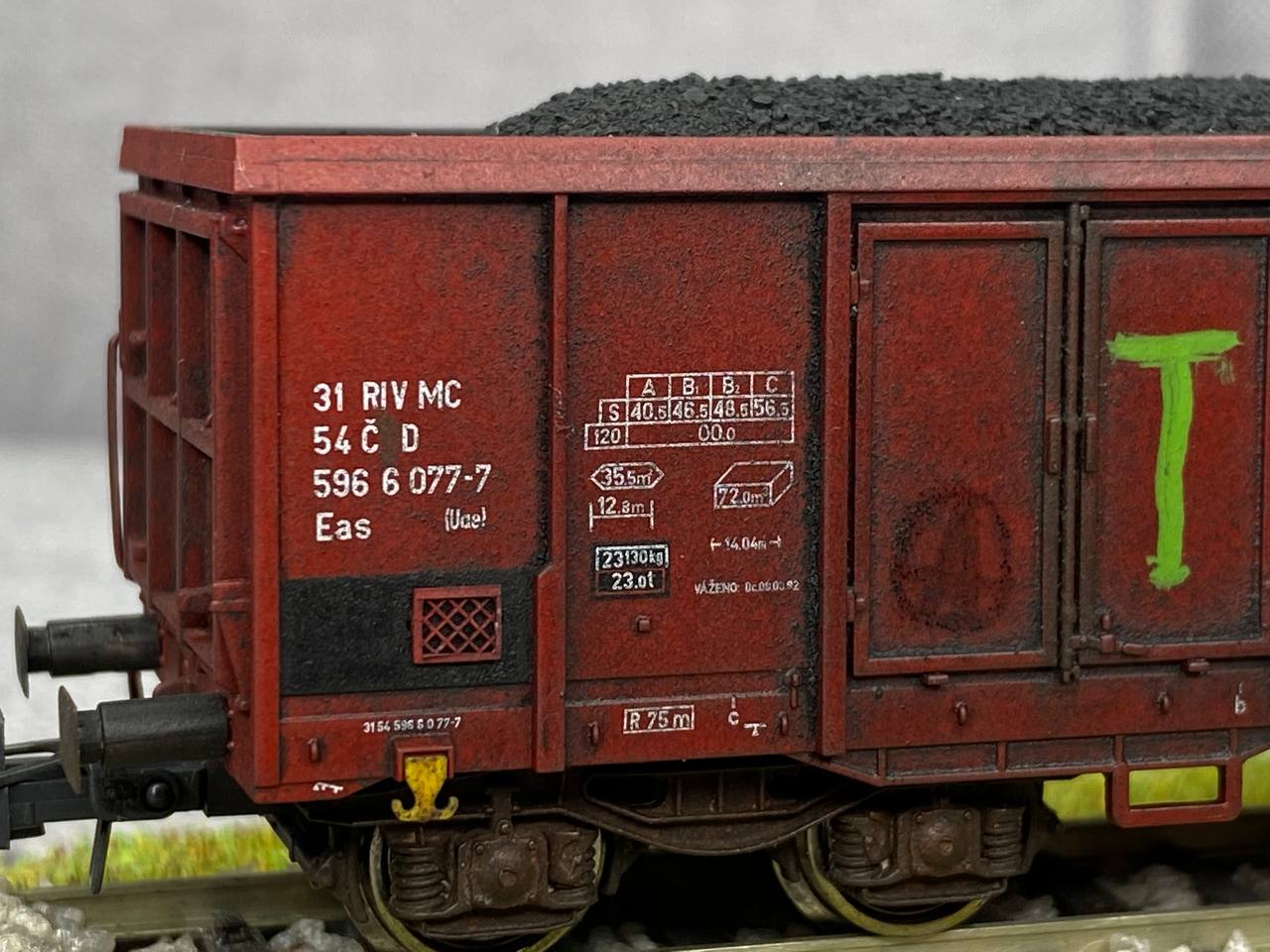

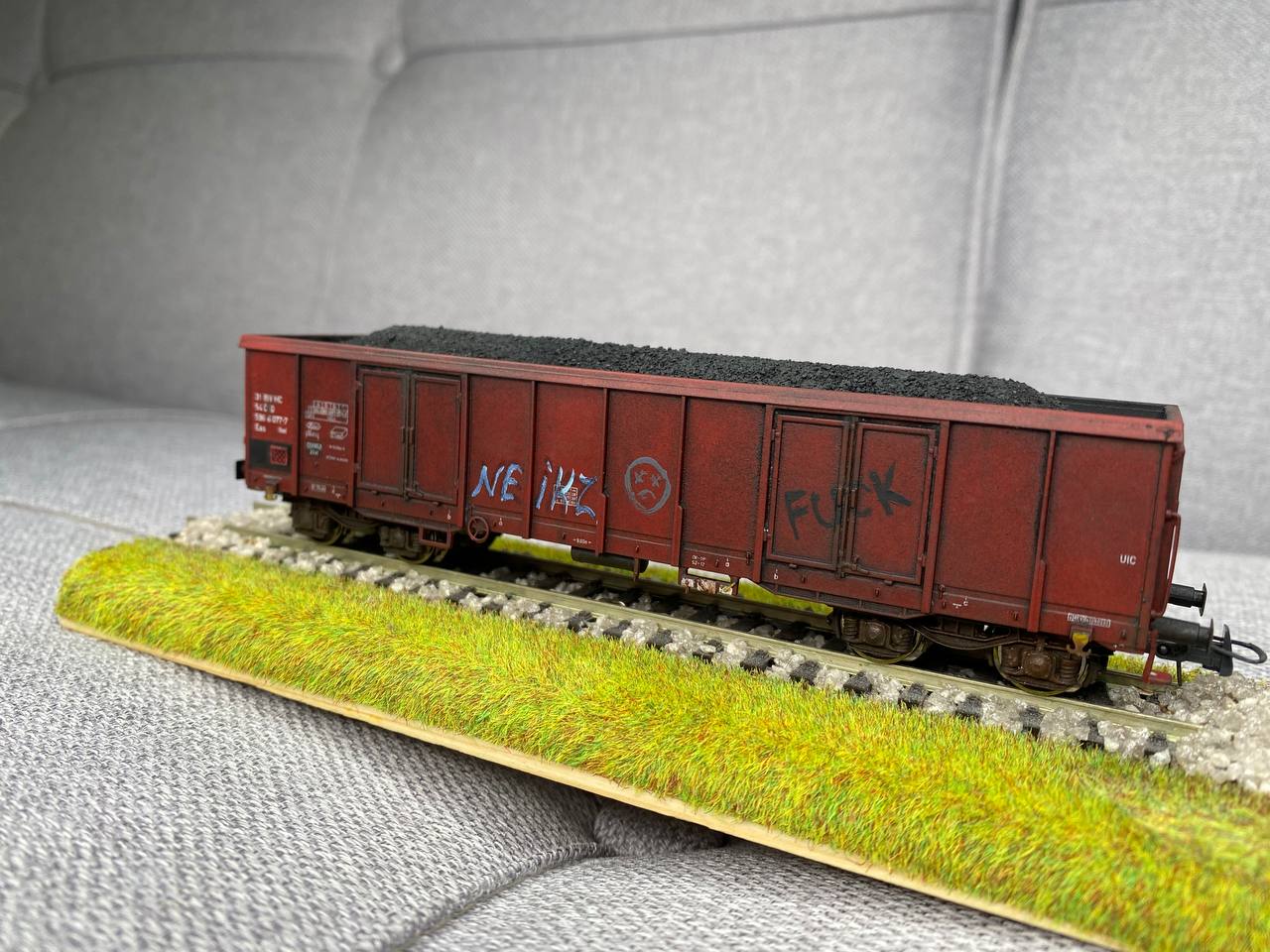

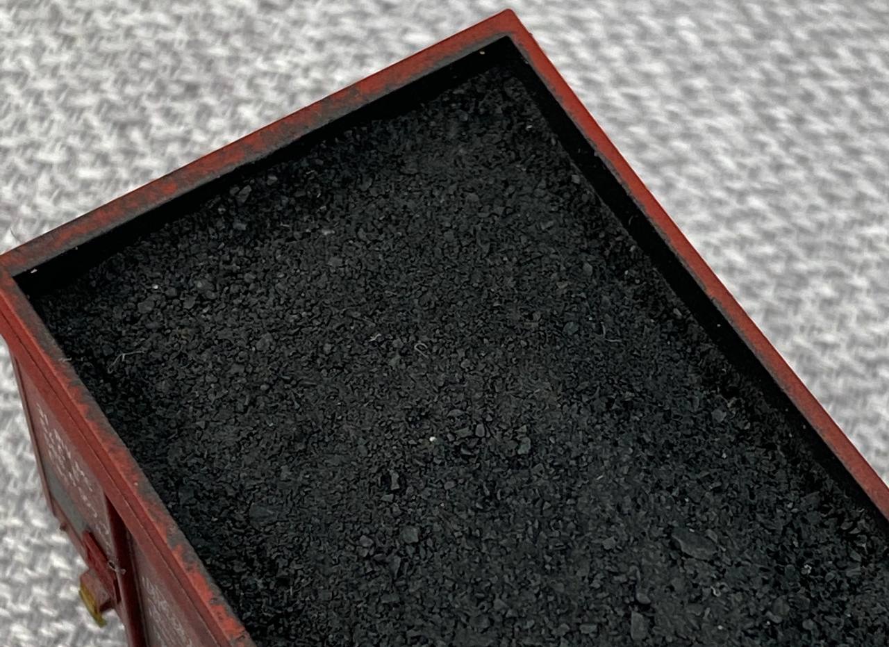

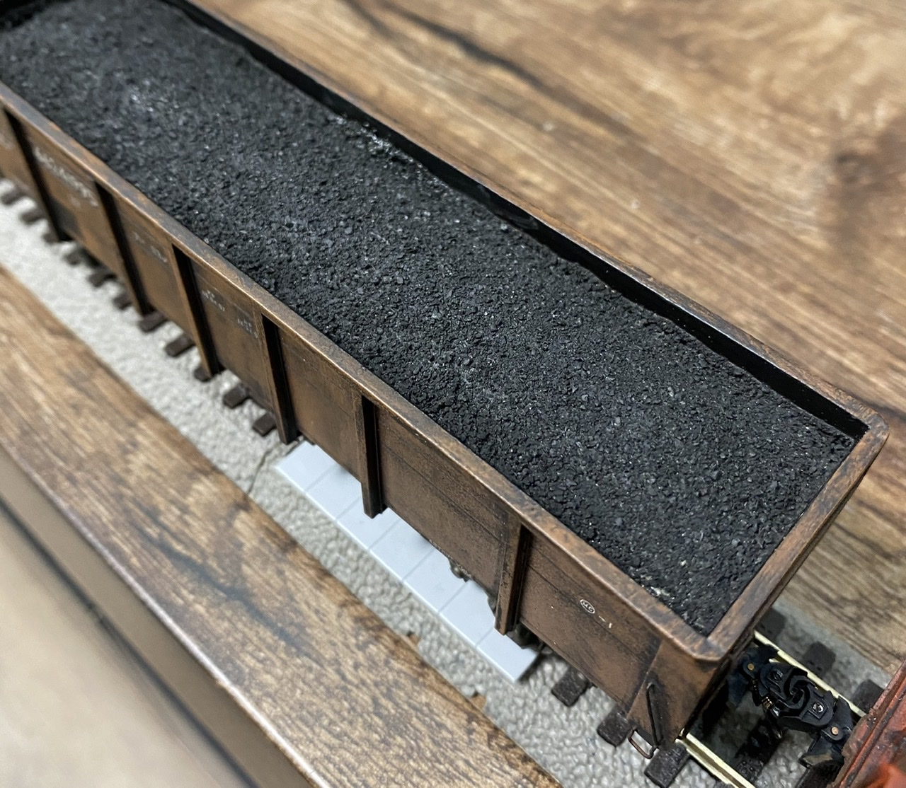

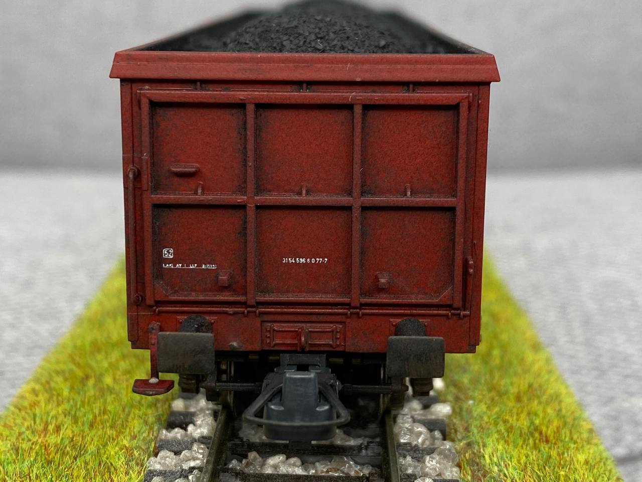

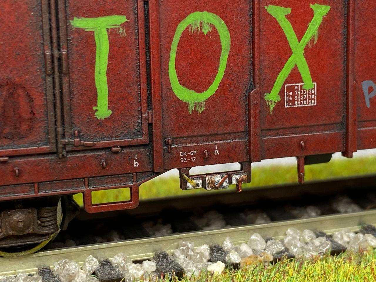

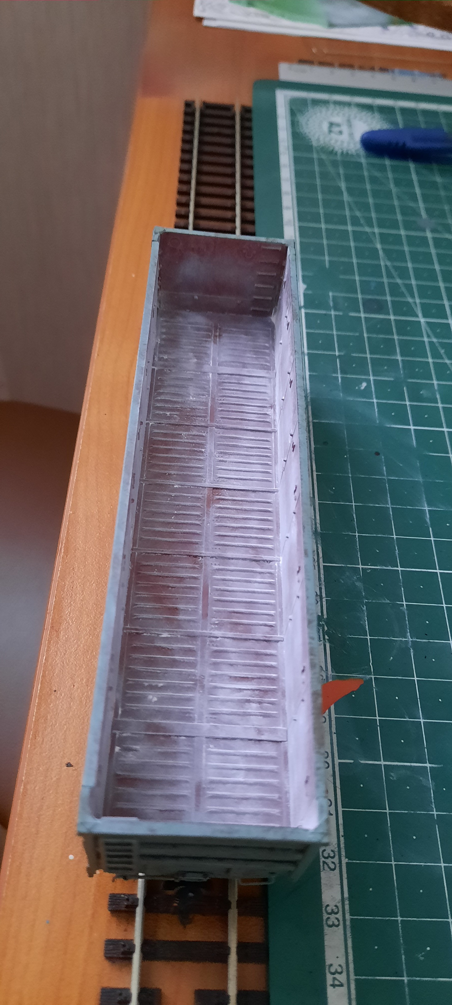

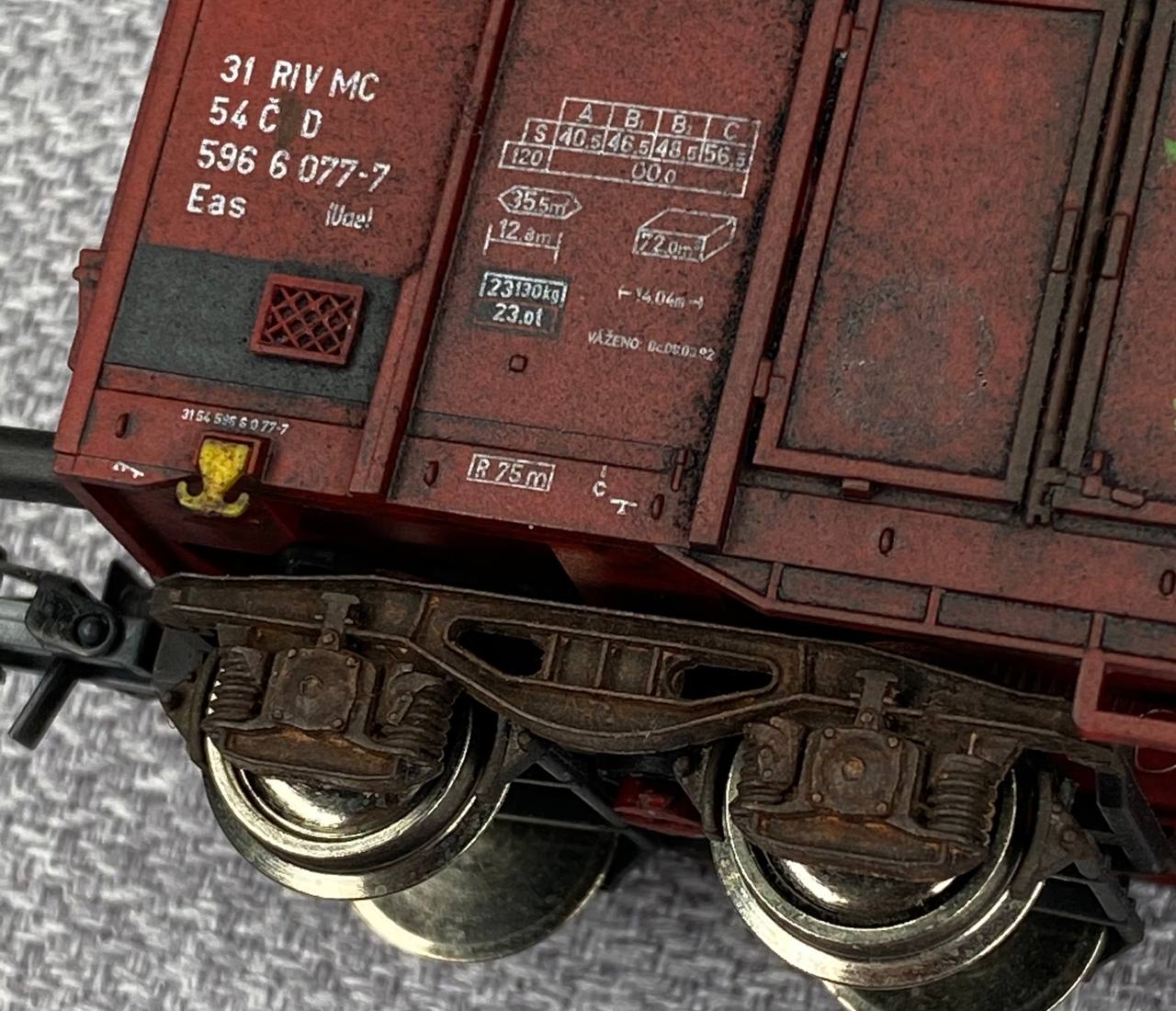

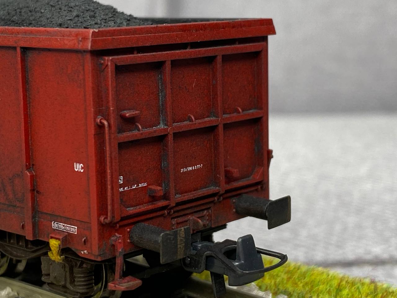

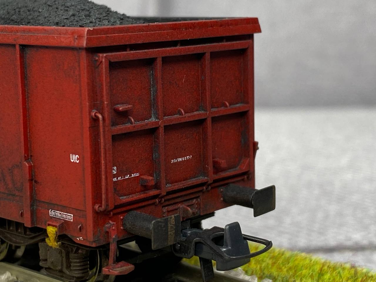

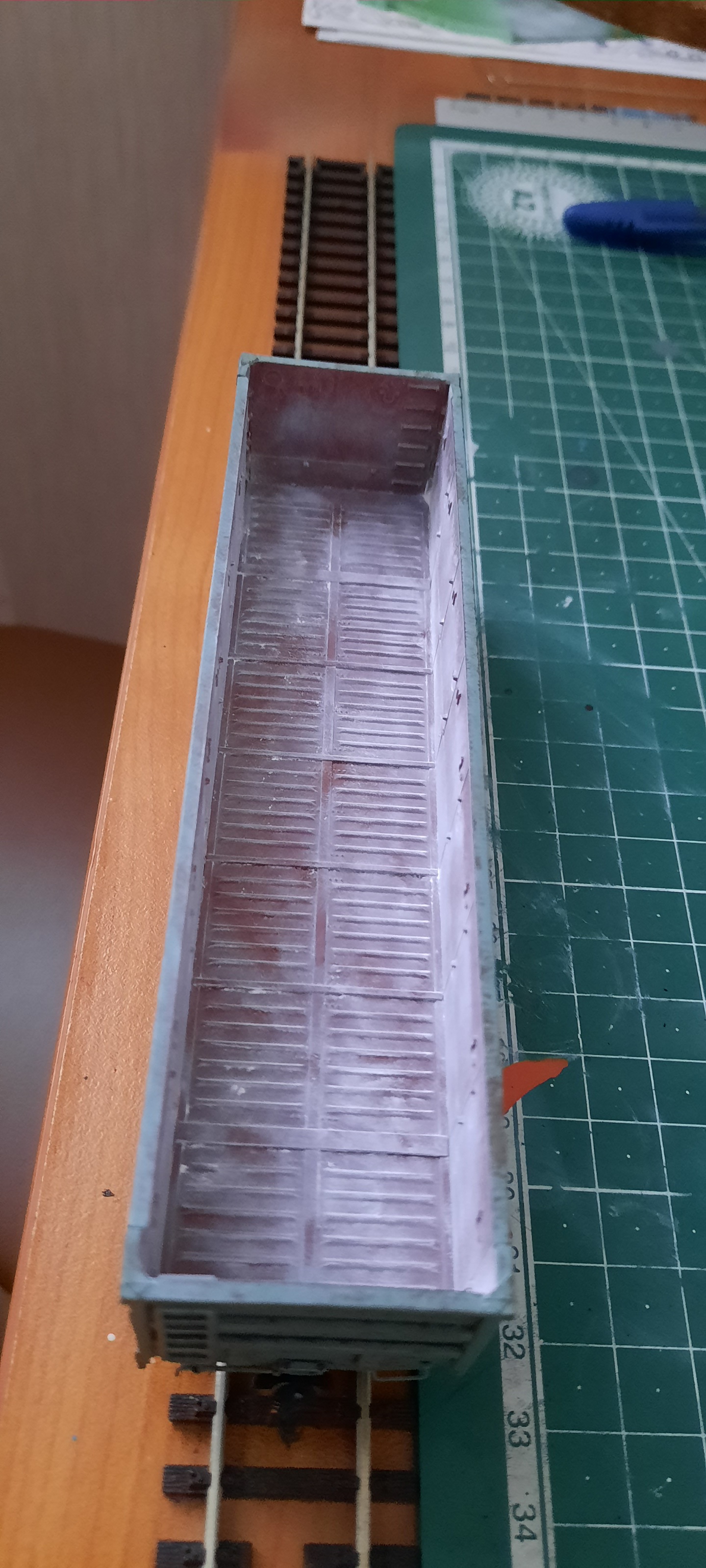

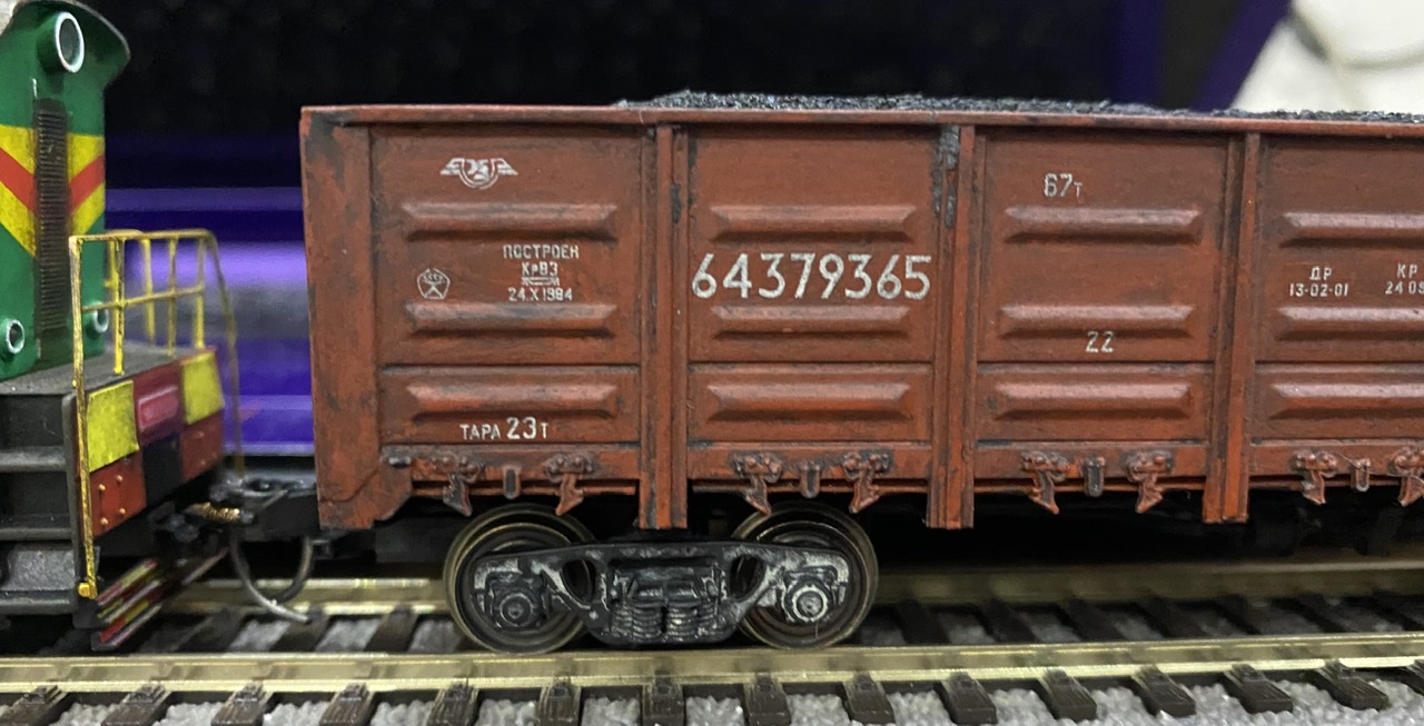

Іноді трапляються ситуації, коли модель "з коробки" виглядає на власну думку "сирою". В такі моменти беру до рук інструмент та починаю рестайлити відповідно до творчого задуму :D
CD епоха 5, вагон типу EAS
Порядок дій:
1. Встановлюємо імітацію вугілля та приклеюємо вугільний порошок до основи
2. Наносимо вугільний пил на корпус вагону та лакуємо у декілька шарів
3. Наносимо додаткові відтінки відповідно до ступеню зносу вагону (замазки фірми Valejo)
4. Наносимо додаткові елементи у вигляді підтіків іржі та граффіті
5. На візки наносимо блідорожевий та блідожовтий відтінок жіночіх косметичних тіней
6. Лакуємо візки в декілька шарів, паралельно наносячи нові шари тіней (лак "з'їдає" більшу частину кольору)
7. Наносимо коричневий праймер від valejo для повної імітації іржі на візках
8. На дно вагону наносимо жирним пензлем коричневу тінь, це імітація пилу що зустрічається на залізницях
Готовий результат:
lopatincollection

Очень "вкусная" работа! 8-)

Leonid Popov писав:
04 січня 2023, 19:37
Соковита так би мовити :mrgreen:

Alan_Lopatin писав:
04 січня 2023, 19:15
Цікавий везерінг. Більше за все емоцій виклакила одна деталь: замазана буква "S" із "ČSD". Стовідсоткове попадання! Хоч ніколи й не бачив такого у сучасних надписах, що нанесено фарбою, але переважна більшість вантажних вагонів у Чехії й досі мають щось незрозуміле на табличках та рамах, тобто "Č*D" або "Č D". Та й деякі пасажирські... :mrgreen:

glorg писав:
05 січня 2023, 00:14
Alan_Lopatin писав:
Вони із заводу такі були, я лише підкреслив фарбою таку особливість маркування
Думаю, що так і було насправді, тим більше що вагон датується 1992 роком, роком розпаду Чехословаччини на дві держави, могли просто не встигнути розробити лого тому і вагони так «перефарбовували»

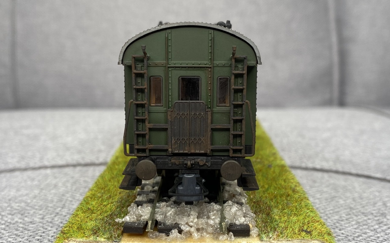

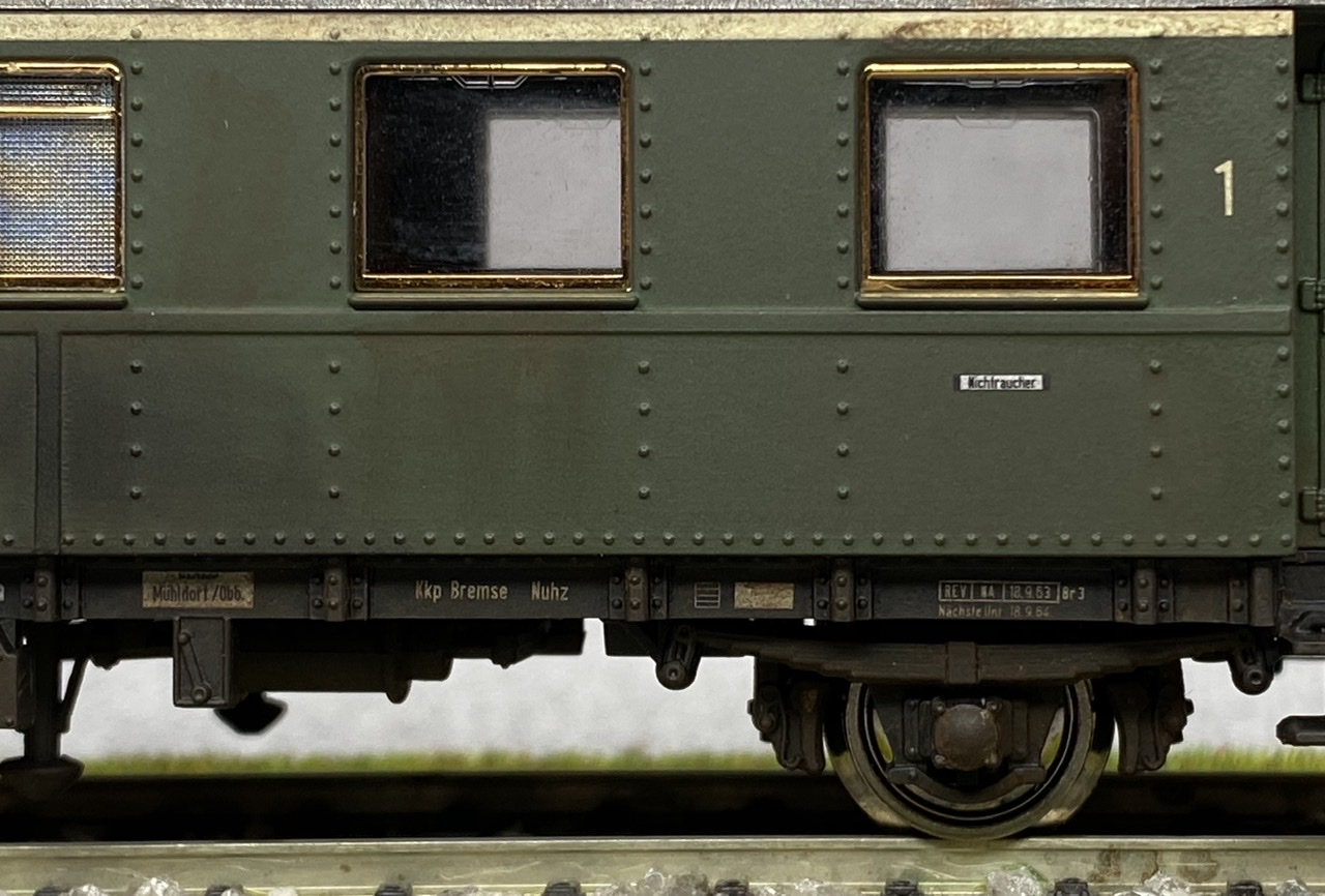

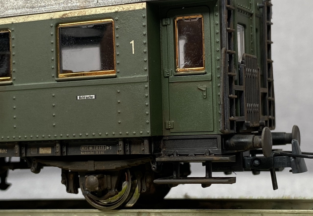

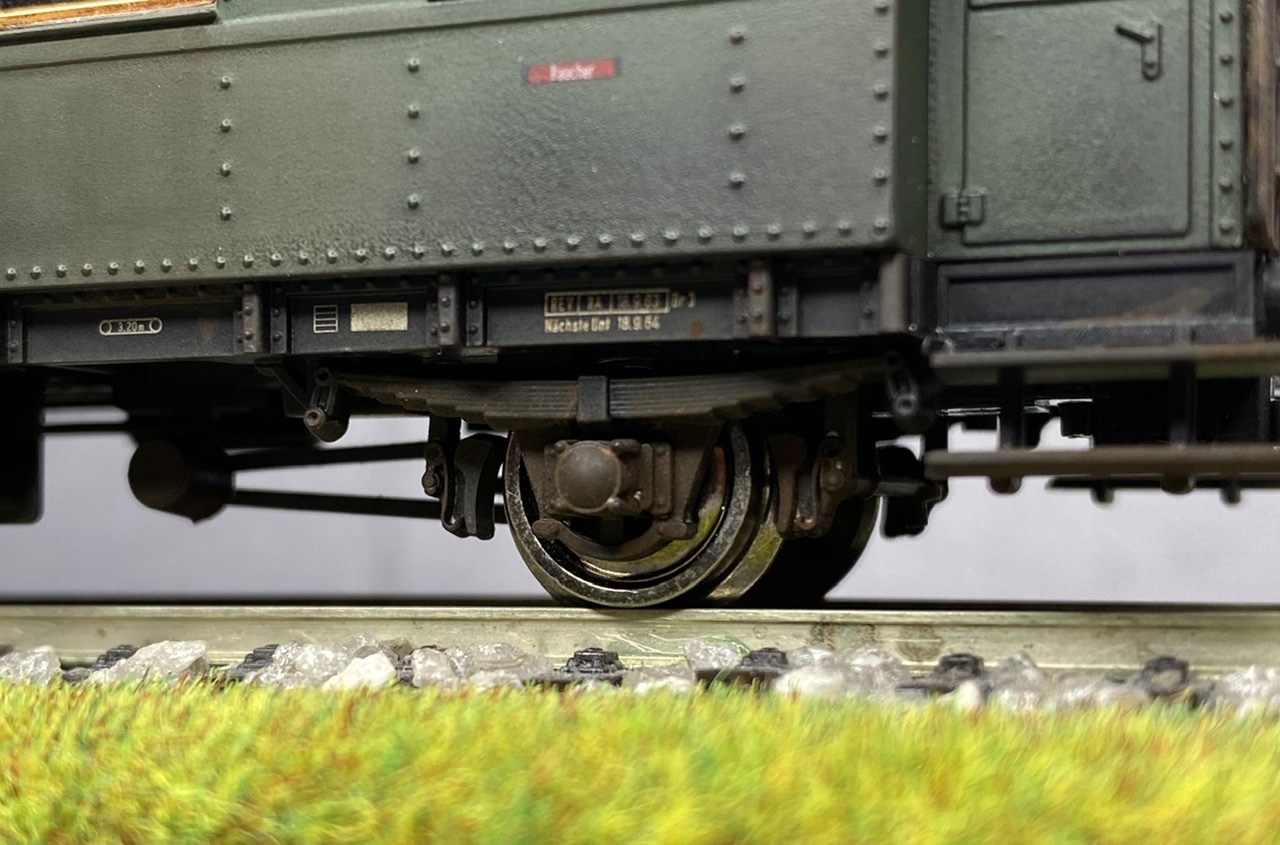

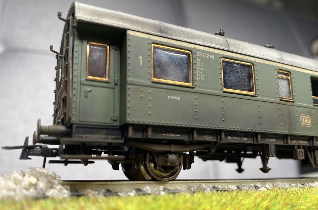

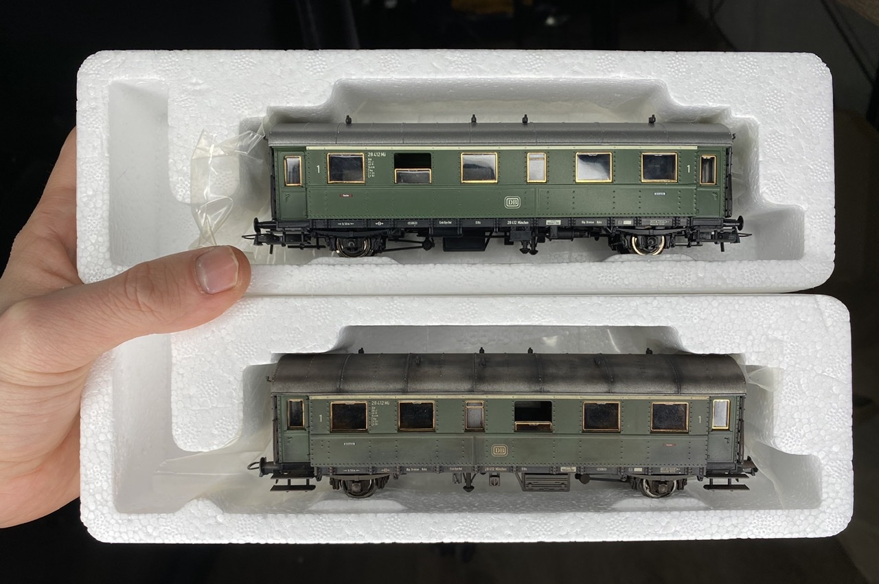

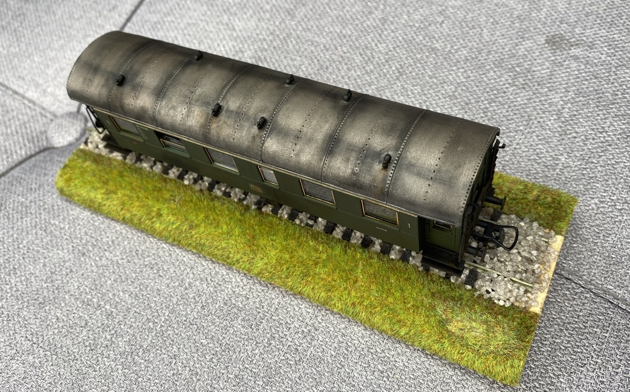

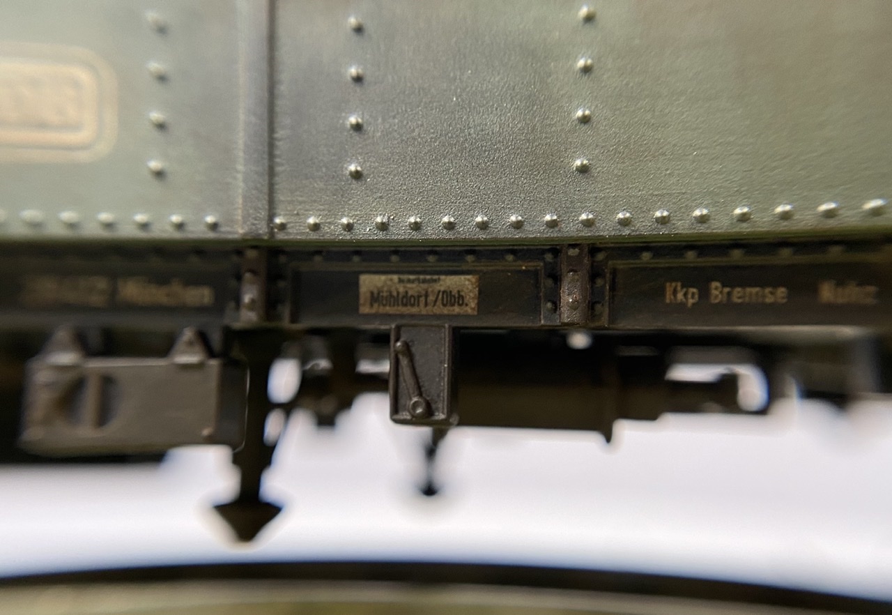

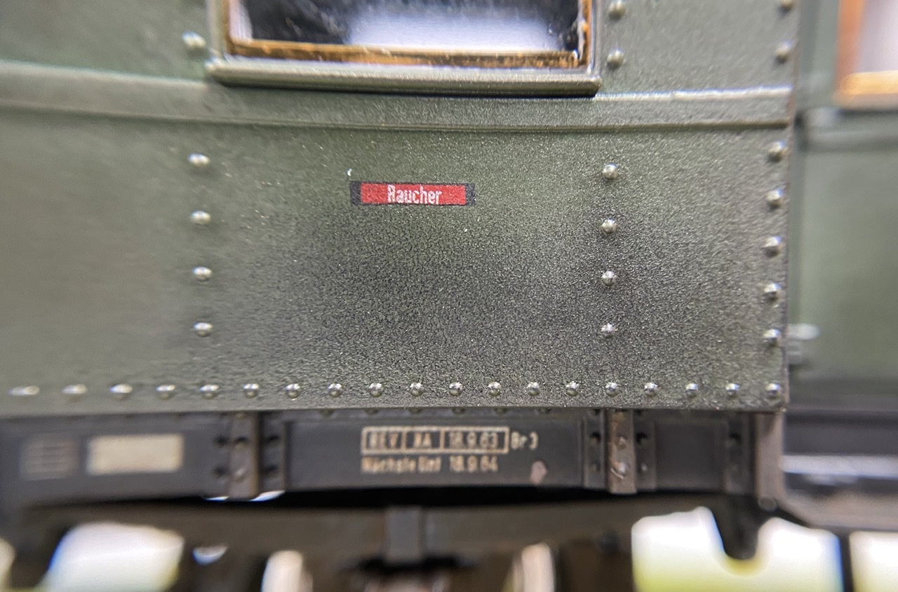

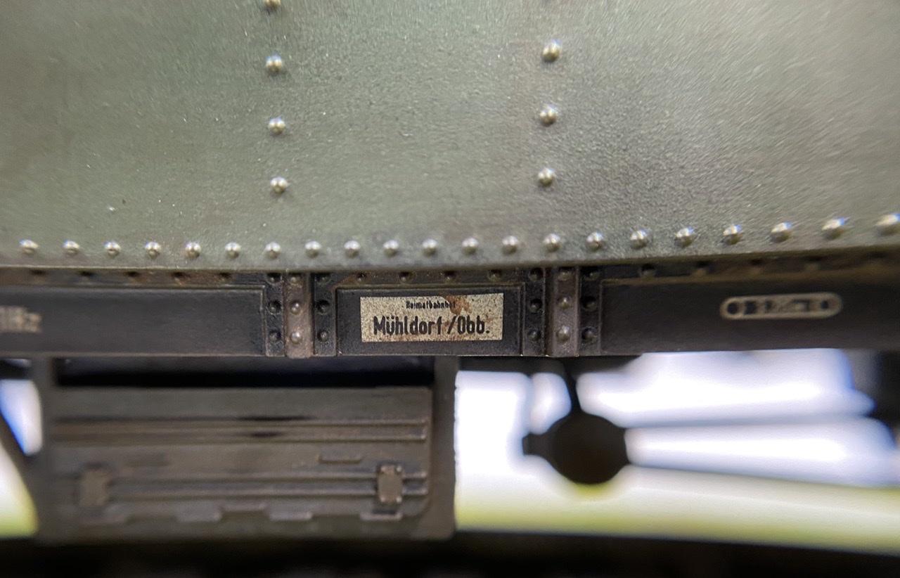

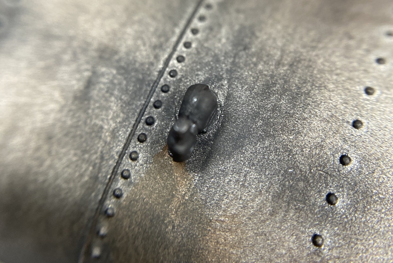

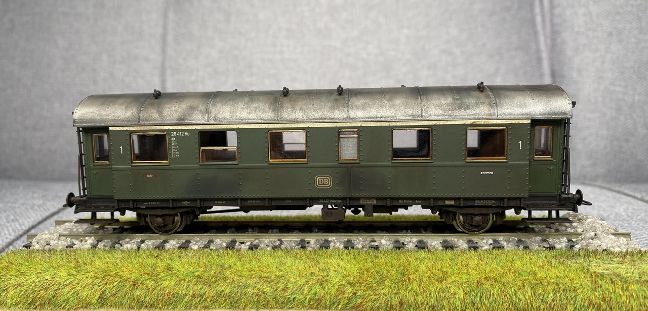

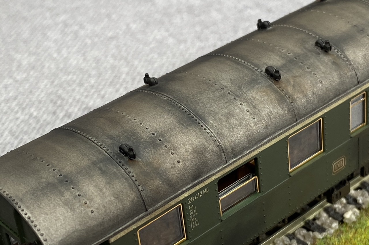

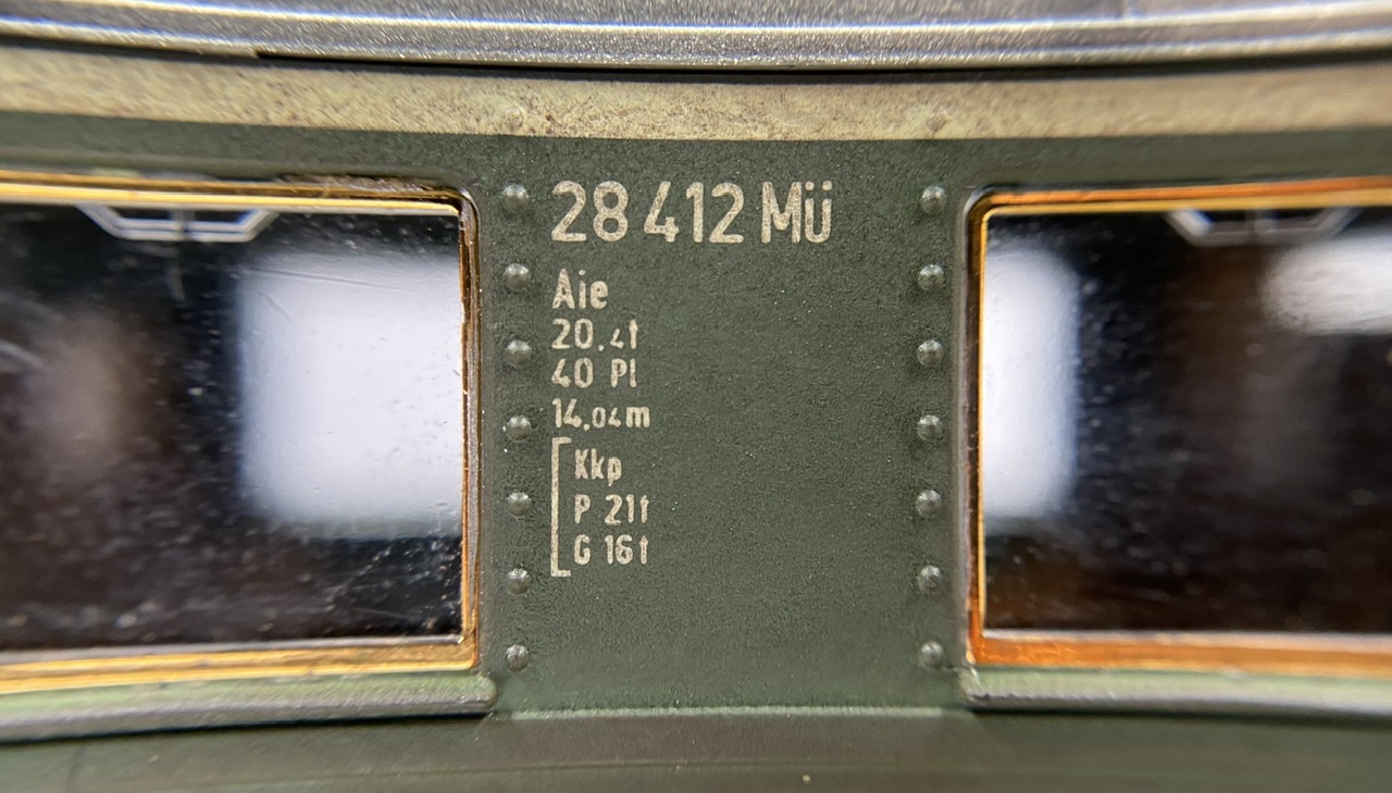

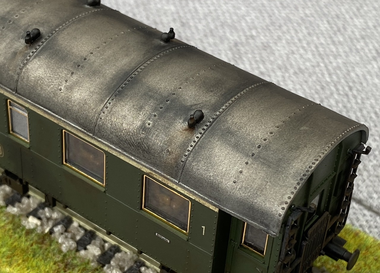

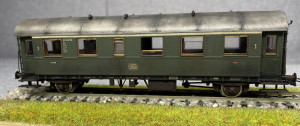

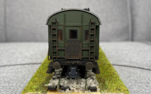

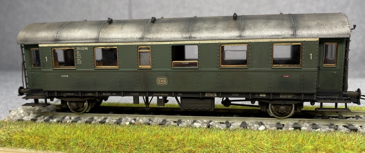

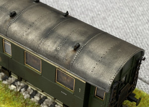

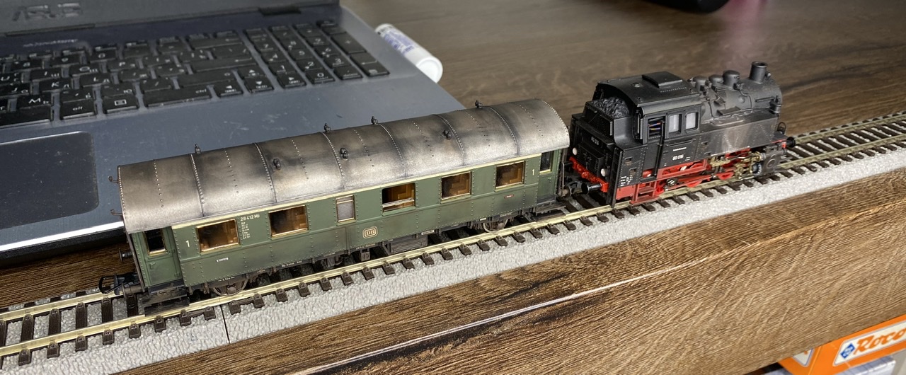

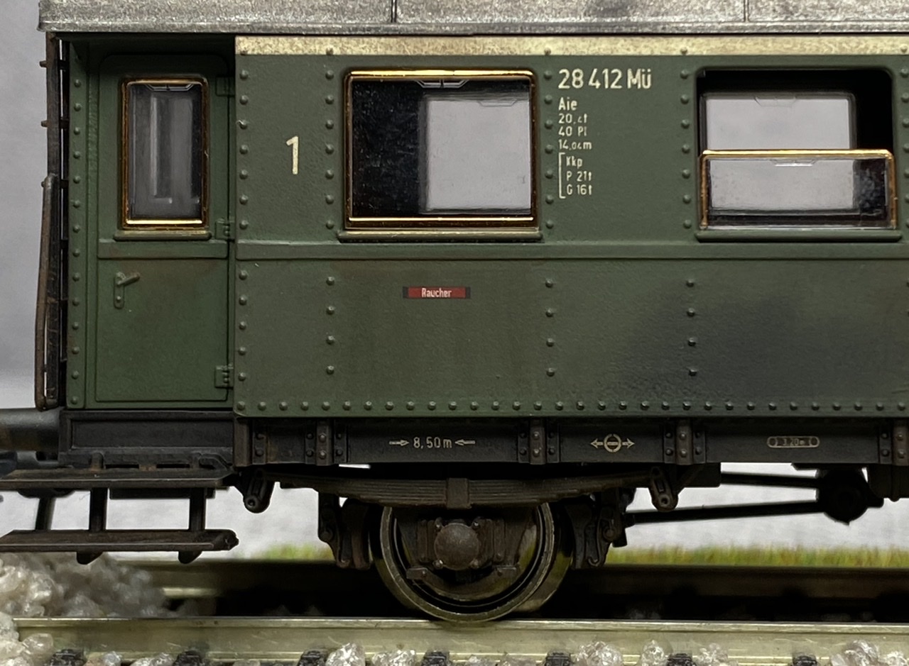

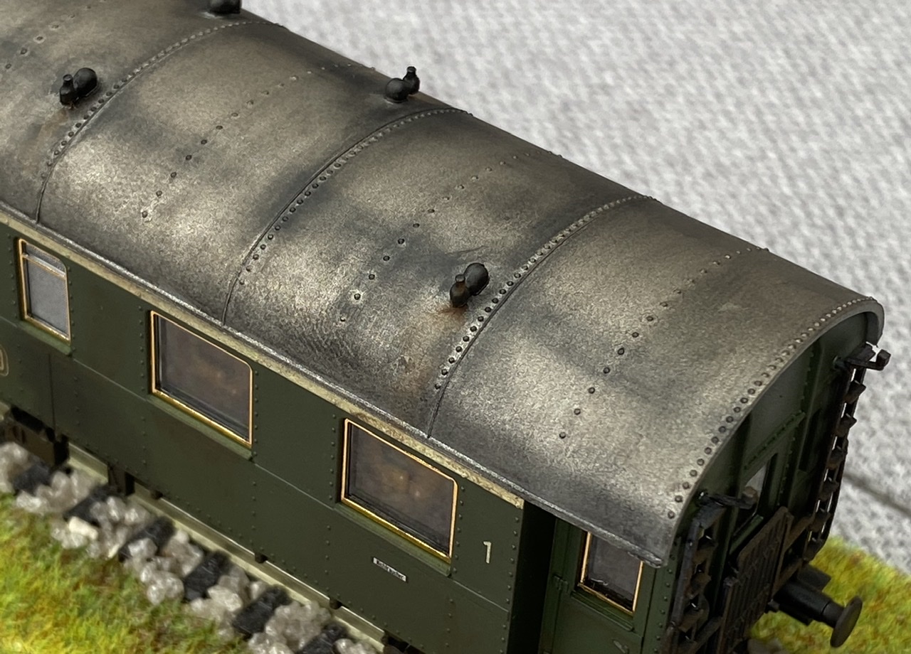

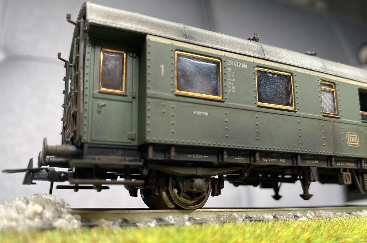

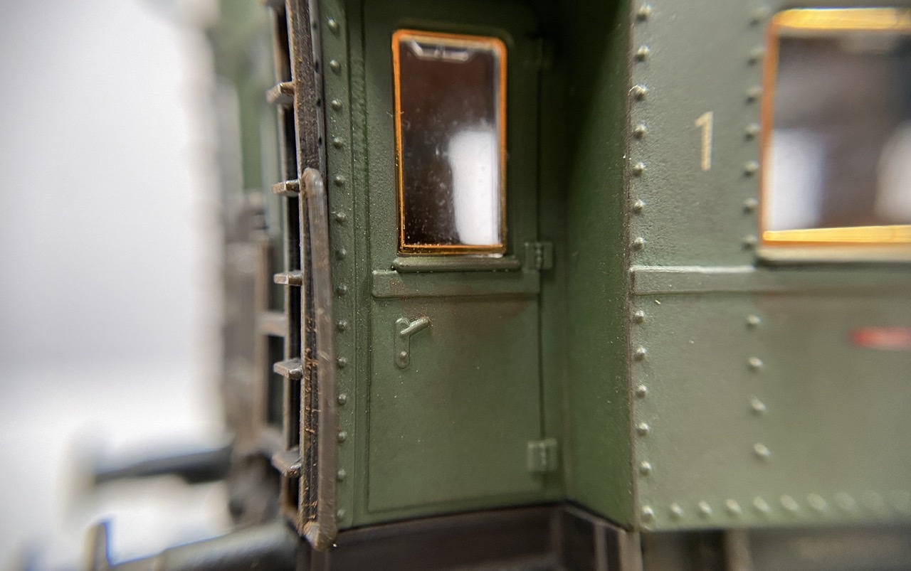

Продовжимо тему везерінгу рухомого складу
Сьогодні на огляді Donnerbüchse від Roco
Для початку покажу порівняння із стоковим вагоном для розуміння різниці
В процесі обробки вагон було розібрано до останньої запчастини, всі деталі було знежирено, далі стандартний процес.
На корпус була нанесена руда тінь, після оброблена лаком.
Дах оброблено чорними тінями для очей, оброблено лаком, згодом додано пігмент valejo що імітує підтіки іржі
Нижня частина теж оброблена рудою тінню, нанесено лак, та пігмент імітацію іржі. Після лакування на корпус додана імітація забруднення та іржавих підтіків, рами вікон вирішив на чіпати зовсім, залишивши деякий «шарм» німецьких вагонів
Готова композиція на фотографіях далі :)
Востаннє редагувалось 14 січня 2023, 20:08 користувачем Alan_Lopatin, всього редагувалось 1 раз.
lopatincollection
Alan_Lopatin
Повідомлень: 276
Имя: Данил
Has thanked: 48 times
Been thanked: 429 times
Re: Літопис Алана
Повідомлення Alan_Lopatin »

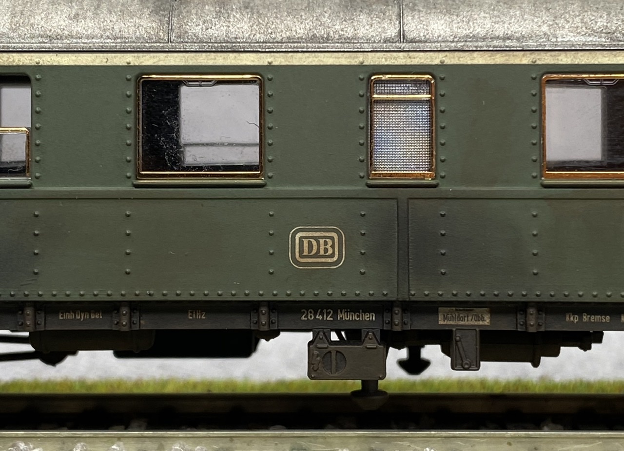

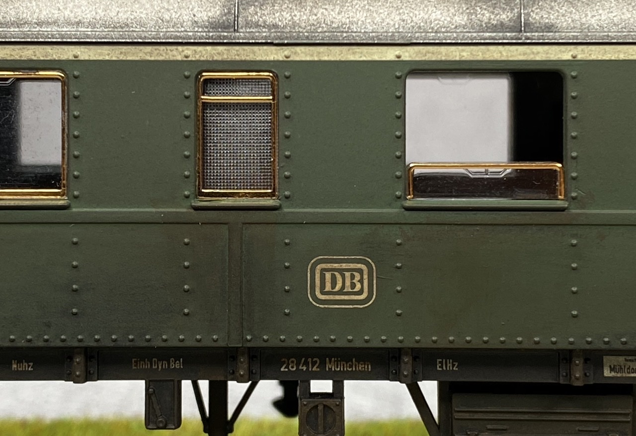

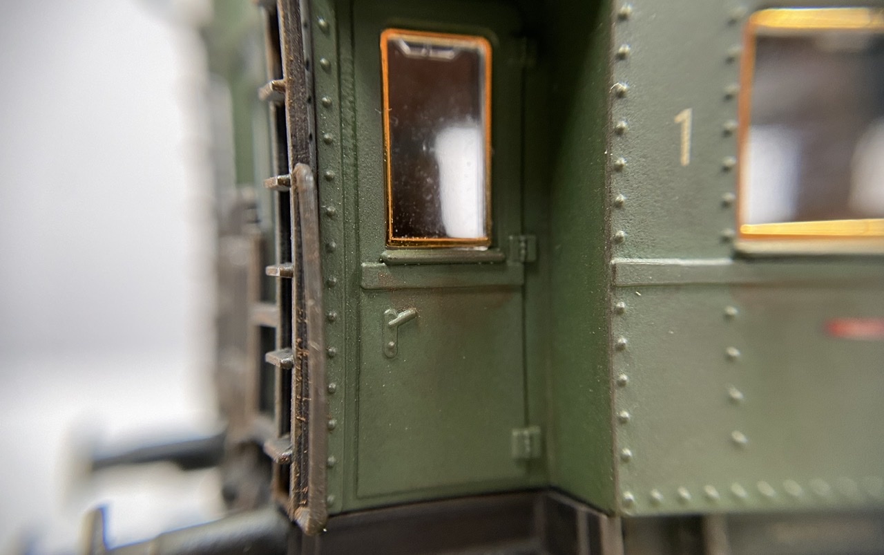

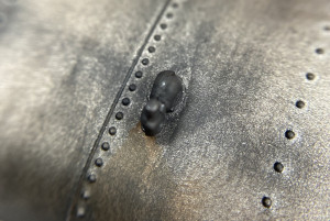

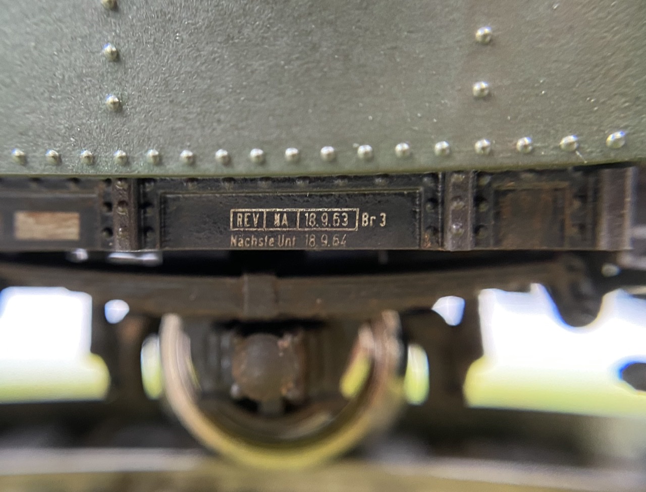

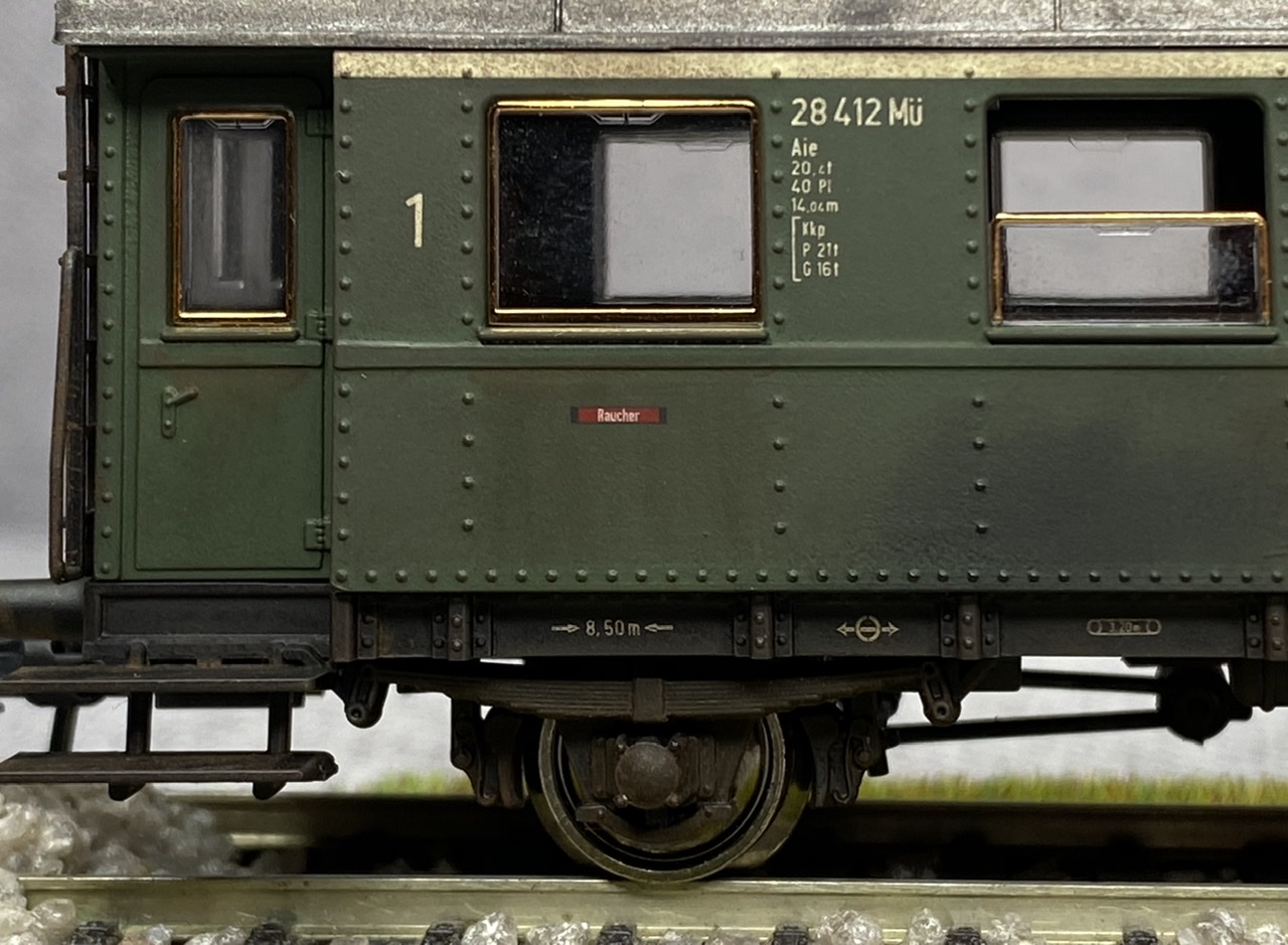

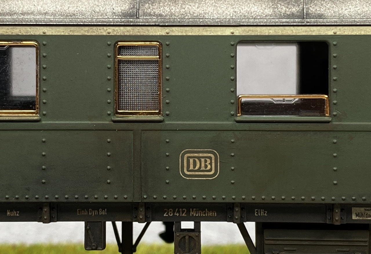

Також додам фотографії під збільшувальною лінзою для передачі всіх акцентів та деталей
lopatincollection
