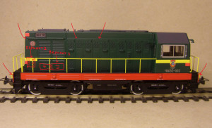

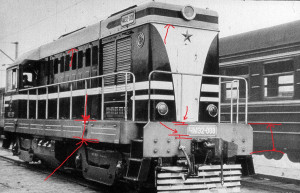

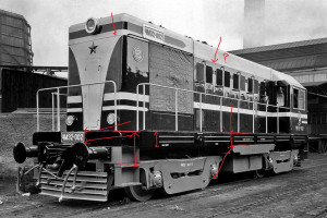

)) ну даёте! На гофрированную часть рамы гляньте и сравните с серийными ЧМЭ2 первого выпуска по ссылкам. На модели она по ширине именно им соответствует. Что и не мудрено, тк модель ведёт свое начало от позднего по выпуска V75. На снимке 002 она гораздо тоньше. Тоже самое и на ранних Т435.
Далее - высота буферного бруса. На настоящем 002 она гораздо меньше, чем на серийных машинах и
V75. Хорошо видно по табличке у 002, она прямо лежит на розетке автосцепки, и её верхний край совпадает с площадкой. У модели эта деталь от серийных машин, у которых табличка с номером уже не "лежит" на розетке автосцепки, да и от верхнего края до площадки есть свободное пространство. Так же как на модели. Вес опытных машин составлял 62 т, серийных первого выпуска уже 64 т.
На чешском сайте по их пс написано, что доводка этих машин - Т435 осуществлялась при большой помощи советских специалистов. Вот скорее всего наши специалисты и ознакомились с опытными машинами, которые соответствовали и чешским т435, и составили список то, что нужно переделать. Вот эти первые изменения и проявились на серийных машинах первого выпуска. Тоже самое и произошло и на машинах для ЧСД и других дорог, в том числе и ДР. Почему первые пишу, тк среди требований было большое повышение сцепного веса, и это было реализовано на машинах второго и третьего выпуска, которые на ЧСД имели другую серизю, не 435, а 458 вроде по памяти. И масса этих машин была уже 74 т.

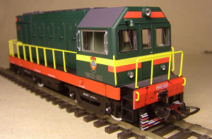

А вот теперь модель (фотки позаимствовал у Александра Барбоссы).
Как видно, у опытных не было и водоотливного желобка над дверками капота, у серийных он есть. На модели что-то типа полоски, похожей на желобок сымитировано.
И еще - у серийных ЧМЭ2 первого выпуска было 2 вида дверок с жалюзи там, где стоял компрессор. Ранний - просечки были на горизонтальных люках под жалюзи.
И второй - с 20-х номеров - были отдельные дверки с жалюзи спереди капота. И то, и другое - можно сделать из травла.
Еще - на ранних ЧМЭ2 был большой герб от паровозов Эр. Он же был на паровозе Друг, на Ту3, на опытных двух ЧС1.
Потом появился стандартный ЧМЭшный герб, но уже меньшего размера.
И еще отличие по ЧМЭ2 первого выпуска - метельник. Сначала он был из 5 реек, потом стал из трех.

Поэтому видно, что инженеры Пико любят в гамаке и стоя. Им достаточно было сделать другой бак и в капоте некоторые изменения внести по сравнению с 002, и получился бы точный ЧМЭ2 первого выпуска, который бы можно было сделать в нескольких раскрасках, оо есть вариантах (маркетинг фигля, ну и нам на радость). Нужные лесенки у них есть и от У75 и от варианта ЧСД.
Вариант 002, а ровно как и варианты ранних Т435 тоже имели бы место быть (т.к. и бак и прочее одинаковое), но Пико надо было делать бы другую железяку рамы, что видно из Вашей схемы модели. Видать на это они никак пойтить не могут))).

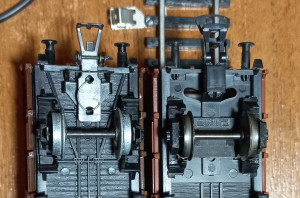

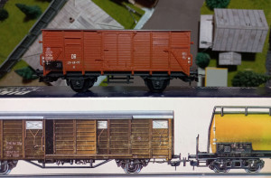

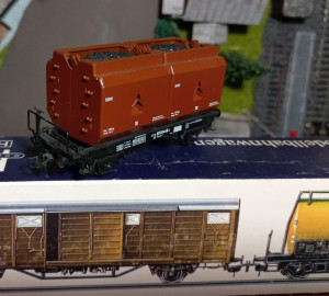

Похоже, темой старого "Пико" накрывает меня все больше. Почему-то новые высоко детализированные вагоны "цепляют" меньше, чем сохранившийся в идеале старый кус пластика :roll: Видимо, осталась с детства какая-то "заноза", хотя на момент развала СССР мне было только 6 лет. И не было волнительного опыта, описанного коллегами - бегать с заветными рубликами в потной ладошке в магазин за моделями, ездить в "клуб" и прочее. Даже стартового набора с резиноходом у меня не было... зато был у соседа, и даже с переездом! Не сумел тогда его выклянчить, какие только игрушки не предлагал на обмен ;) Короче говоря, причина ударенности головой об "Пико" туманна, ну и ладно. Просто покажу новинки. Большинство - вагоны старых выпусков (еще с винтиками в днище, и без имитации дощатого пола). Но сохран удивительный, судя по колесам они просто не ездили. Еще хочу отметить, что свежие переиздания вагонов "Пико" меньше радуют (их не красят, влепили шахту НЕМ).
Также мне достался в подарок от друга Stinky интересный вагон от Roco, для перевозки угля. Спасибо тебе, друже!
В каком смысле "не красят"? Или имеется ввиду, что шахта NEM не красит/не украшает облик вагона?

[В каком смысле "не красят"? Или имеется ввиду, что шахта NEM не красит/не украшает облик вагона?
Увы, в обоих смыслах. Неокрашенный пластик - это раз. Некоторые вагоны игрушечно блестят. А шахта - это два.
