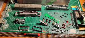

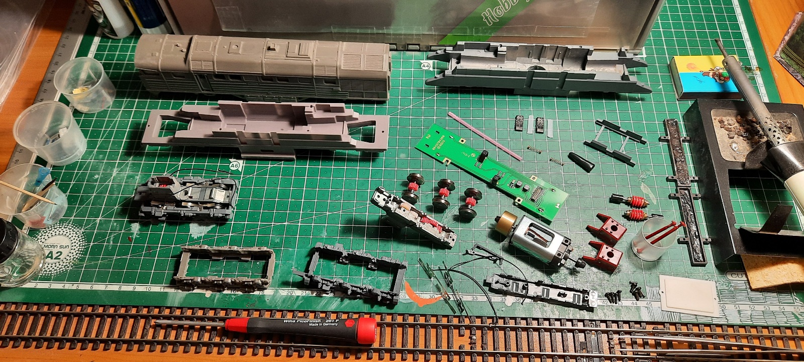

Та моя работа ещё не начиналась, как бы... :?
Я просто прикрепил фото готовой модели, которую собирал Вадик Караго. У меня ещё непочатый край тут...

Цель данной работы - сделать простую без излишеств технологичную ходовую модель, насколько это возможно на собственной коленке... Поэтому рядом с деталями кита высыпаем также "потроха" ходовки для дальнейшей подгонки.
А потроха ставить будете в КИТовую раму? Или родную подгонять под кузов КИТа?
Повідомлень: 1053
Has thanked: 990 times
Been thanked: 1791 times
В "китовую" буду ставить. В раме Люськи межшкворневое намного больше, её пилить надо, и не в одном месте. Да и к тому же нижняя часть рамы кита сделана копийно с имитациями резервуаров и т.д., тогда как рама Люси просто голая без ничего внизу. И самое главное: кузов очень легко и просто защёлкивается на раму из кита. За этот узел разработчикам кита просто можно поставить 5+! В баке есть пустое место, буду утяжелять.

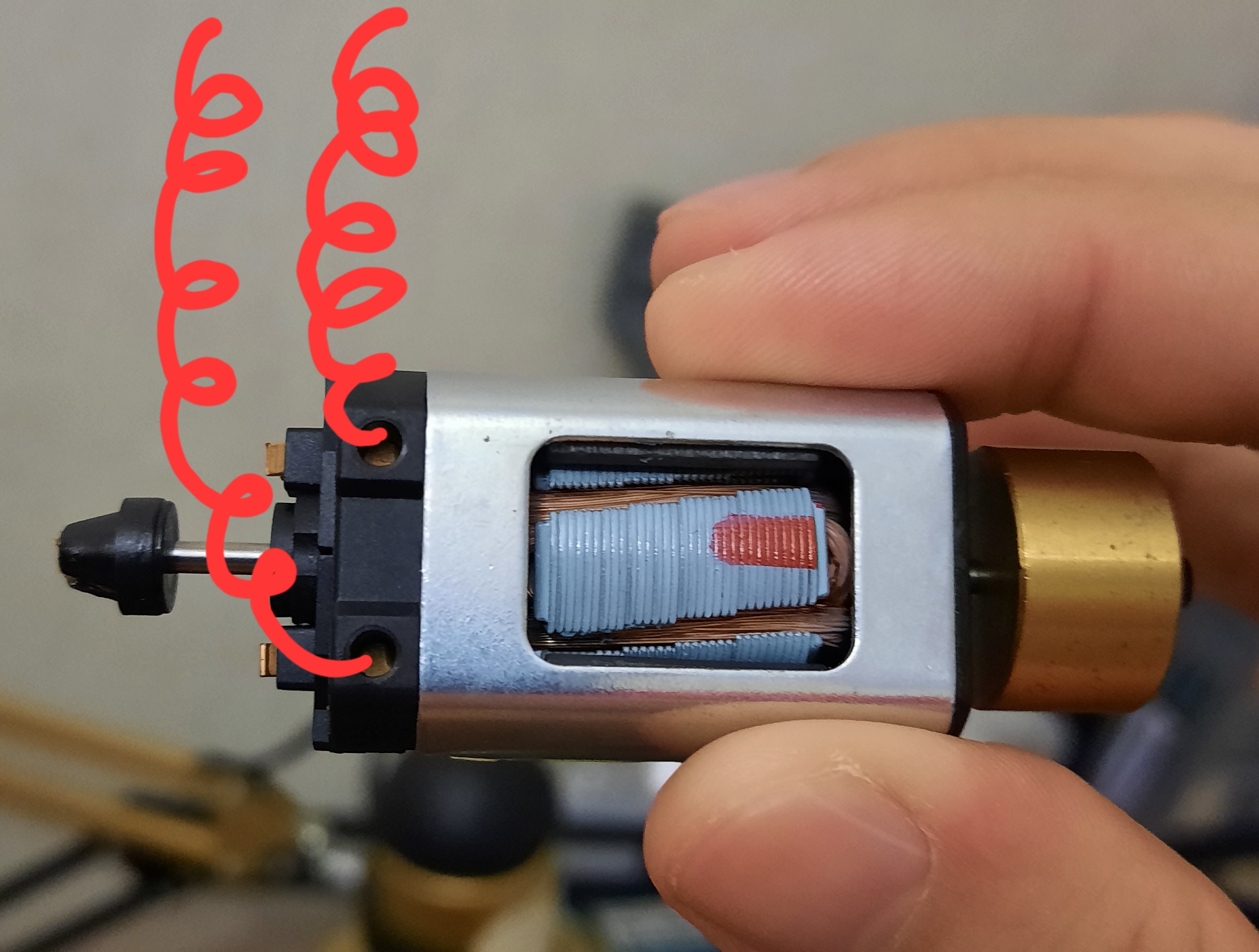

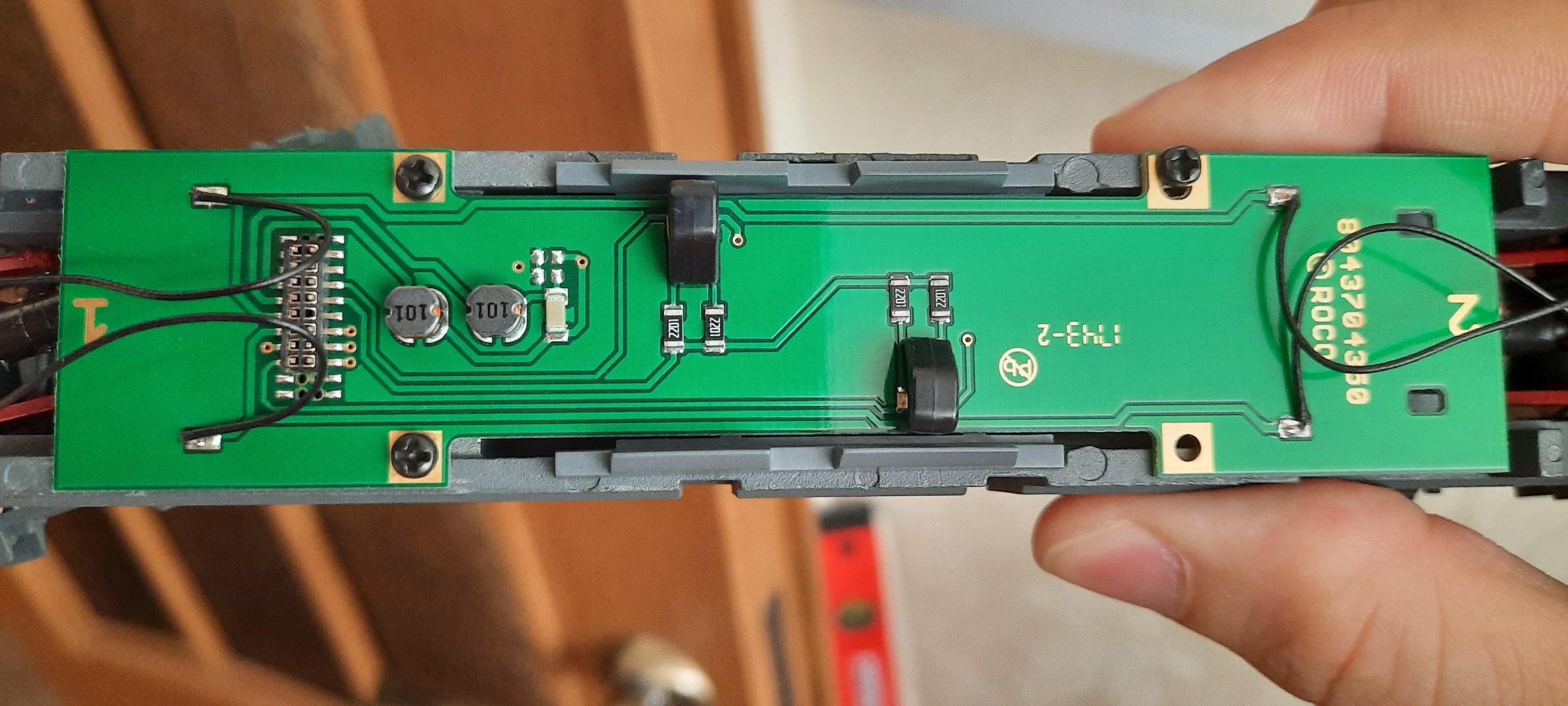

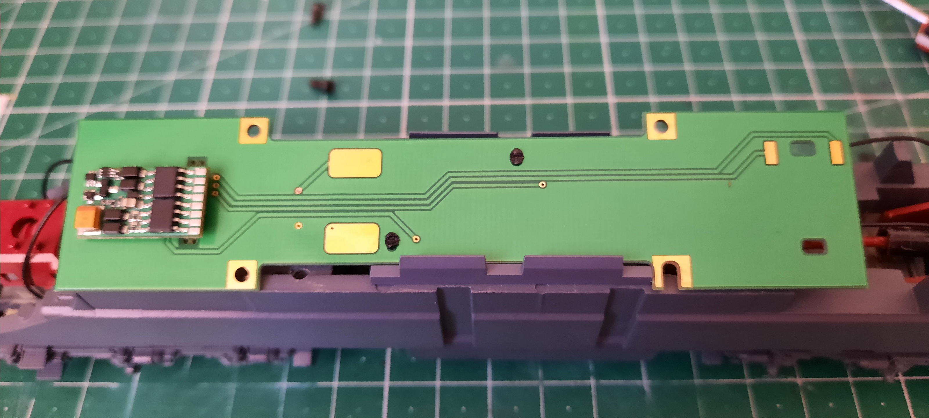

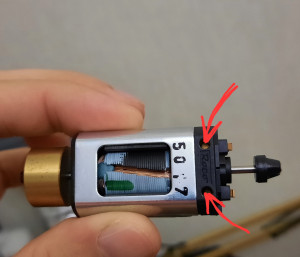

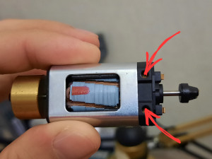

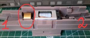

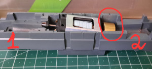

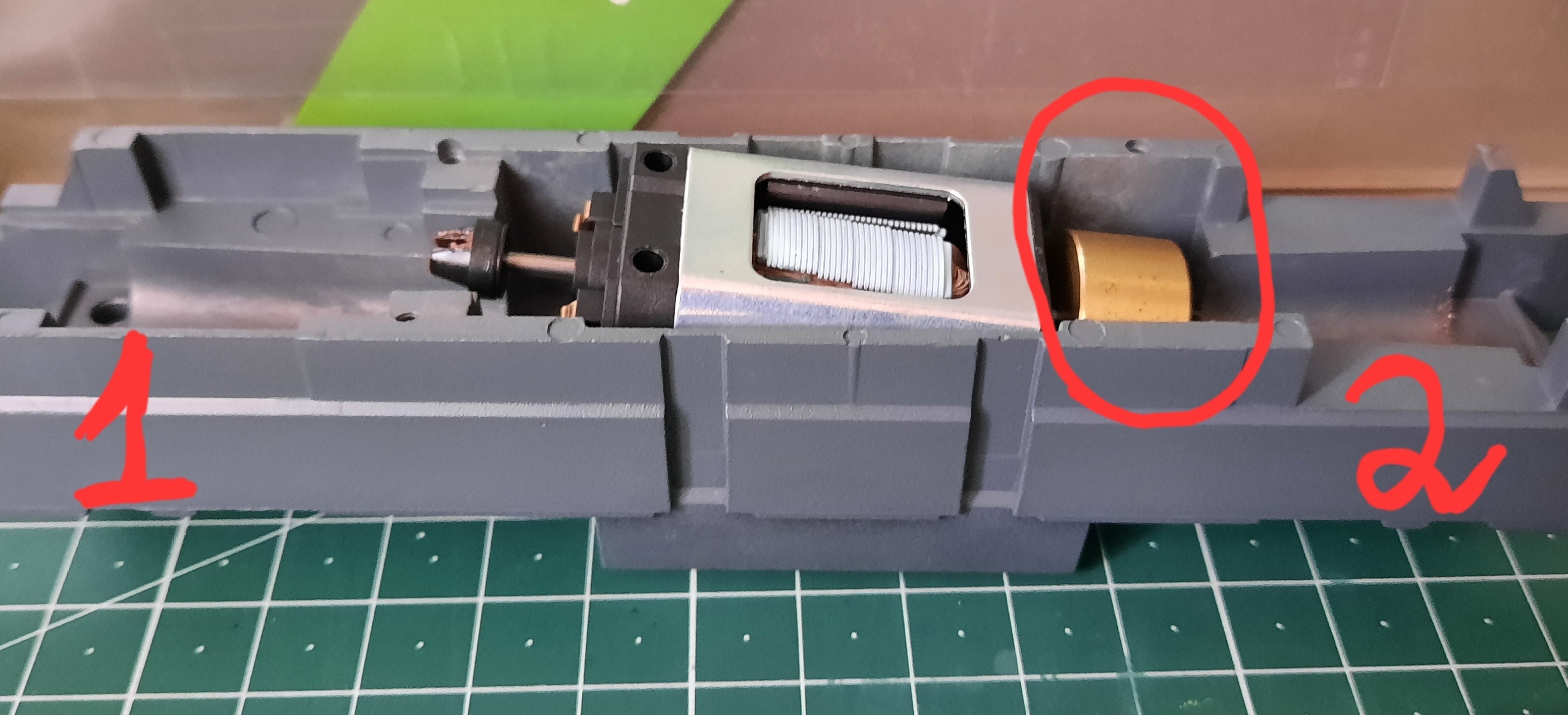

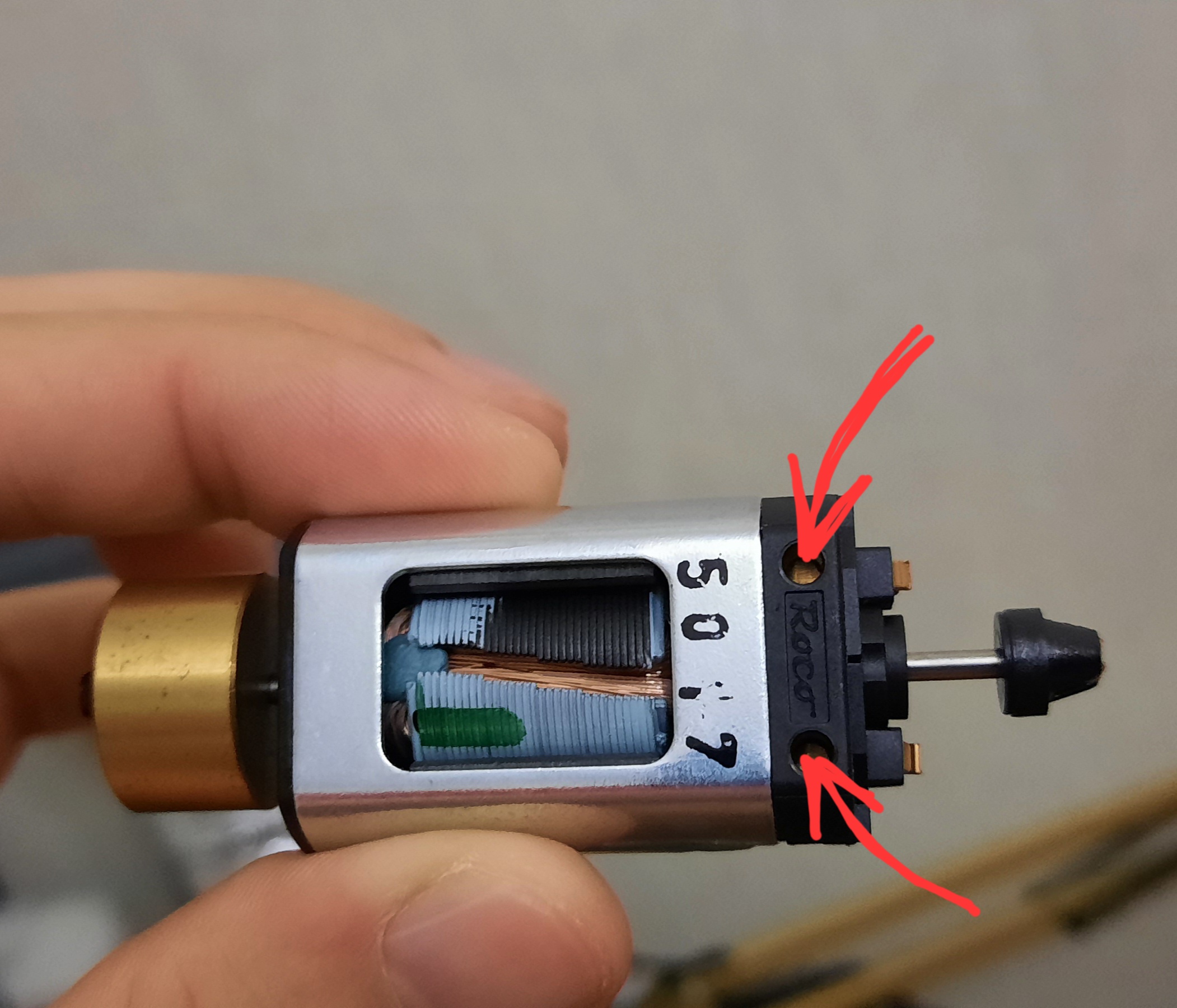

При изучении кита обнаружилась одна любопытная деталь: на Люське мотор расположен так, что маховик находится сзади, а на секцию кита он становится маховиком вперёд. В принципе, это для меня не явилось большой проблемой, т.к. мотор просто можно перевернуть на 180° по оси якоря, контакты мотора есть с обеих сторон. Единственное, плата станет тоже задом наперед, а соответственно и диоды освещения. Но в моей ЛЕНИВОЙ версии обмоторки будет только головной свет, поэтому световоды я выведу к нужному диоду, и всё.

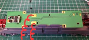

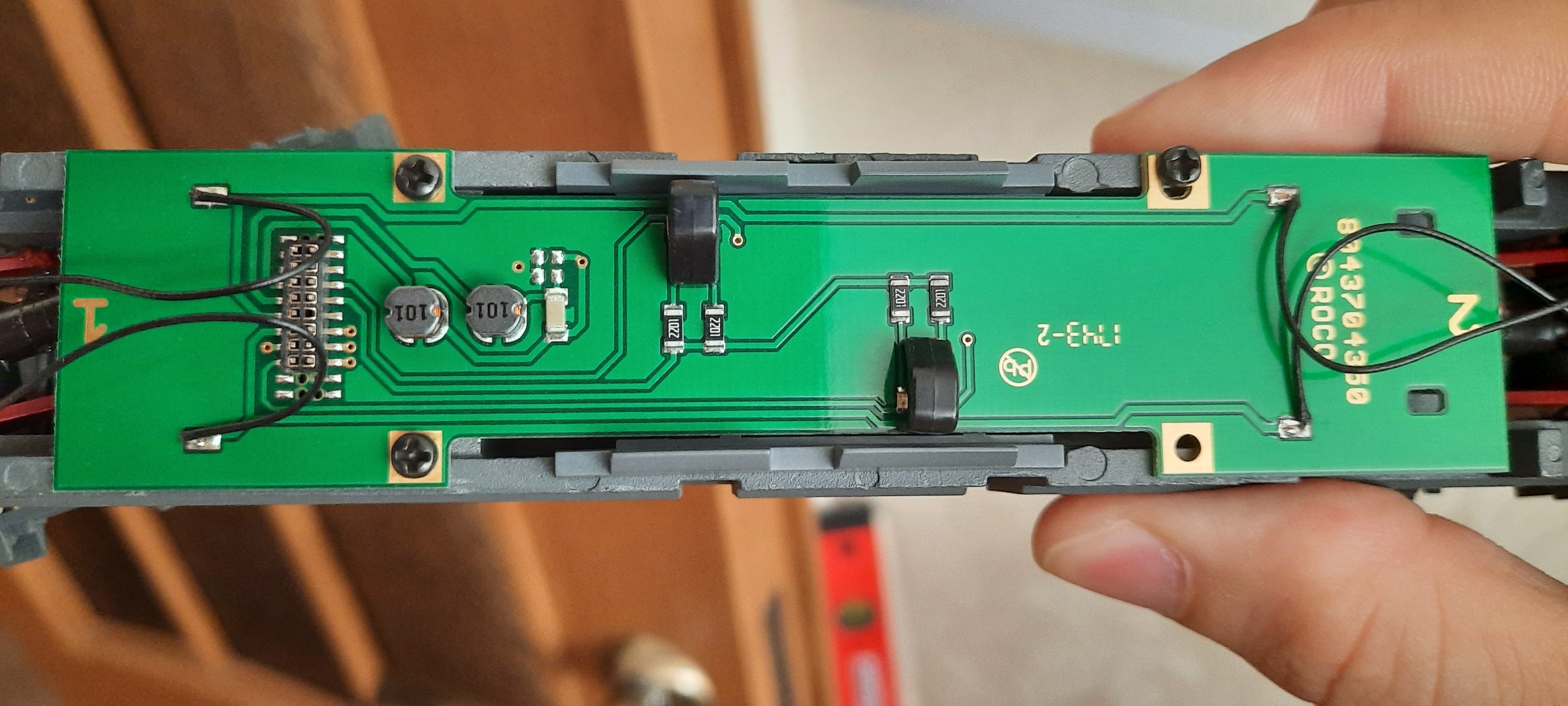

А плату разве развернуть нельзя? Она ж вроде симметрична
Has thanked: 1203 times
vover писав: ↑
16 серпня 2022, 19:19
Вов, насколько помню, снизу платы торчит 2 контакта, подающие ток на мотор. Развернешь и они упруться в маховик. Могу ошибаться, потому что у Роко менялись эти платы...
Повідомлень: 1053
vover писав: ↑
Из мотора выходят 2 пружинки токосъемные на плату, т.е. плата должна быть с мотором заодно по расположению, чтобы не городить огород)))
А в чём тогда суть проблемы?
Ато я походу чего-то не понял :?
Повідомлень: 1053
На плате удобно размещены светодиоды головных и хвостовых огней, от которых в Люське идут световоды. А так как плата будет в 2ТЭ116 стоять задом наперёд, то с освещением чуток геммора добавится.
