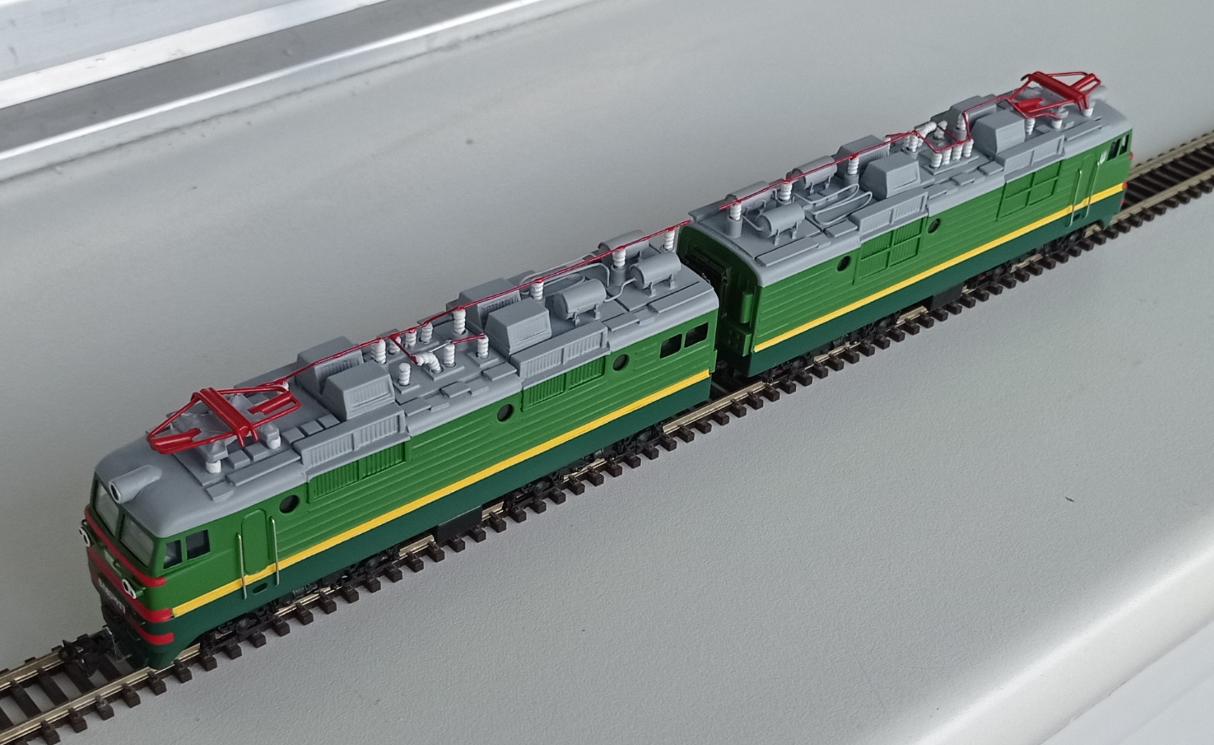

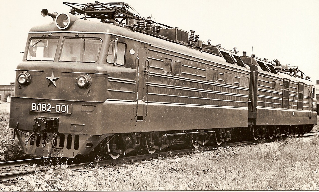

Muton писав:Ух ты, ВЛ82? Интересно. И навык работы с полистиролом впечатляет.

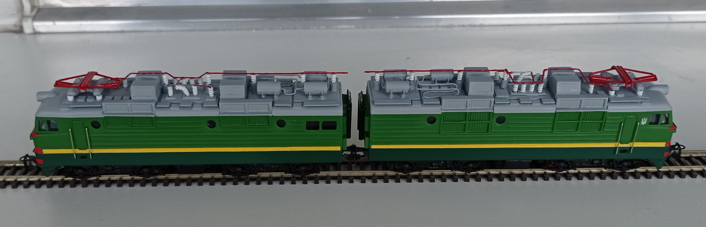

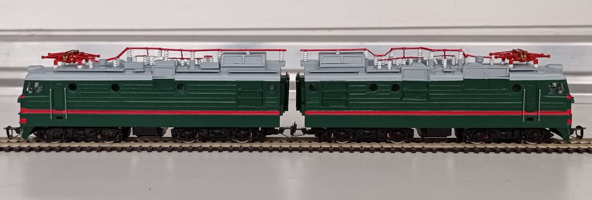

Он самый. В плане работы с полистиролом ещё есть, к чему стремиться :D

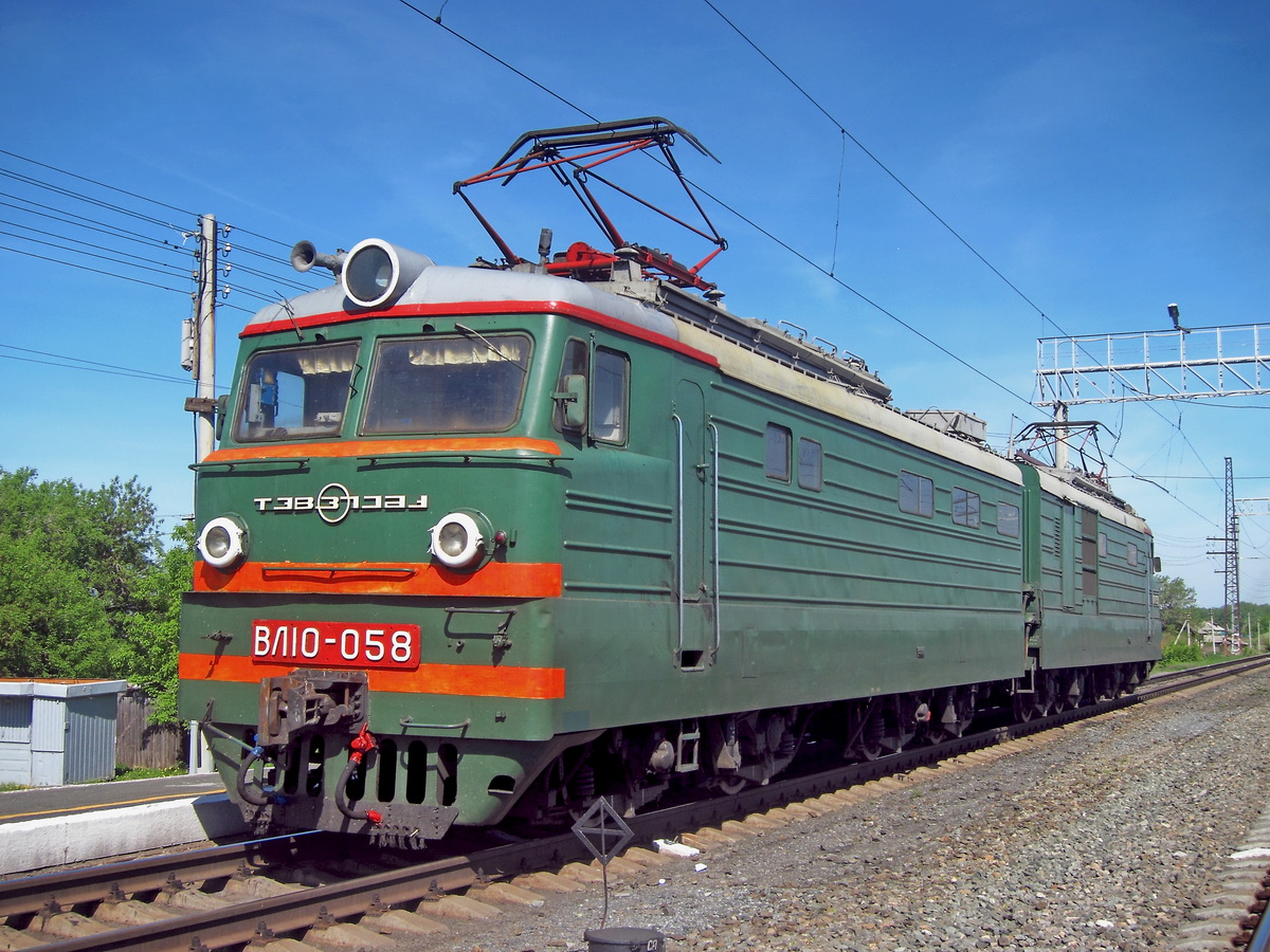

По пути заметил интересную особенность: у ранних ВЛ10, ВЛ80К и ВЛ82 левая боковина была одинаковая, это уже потом развитие пошло в разные стороны.

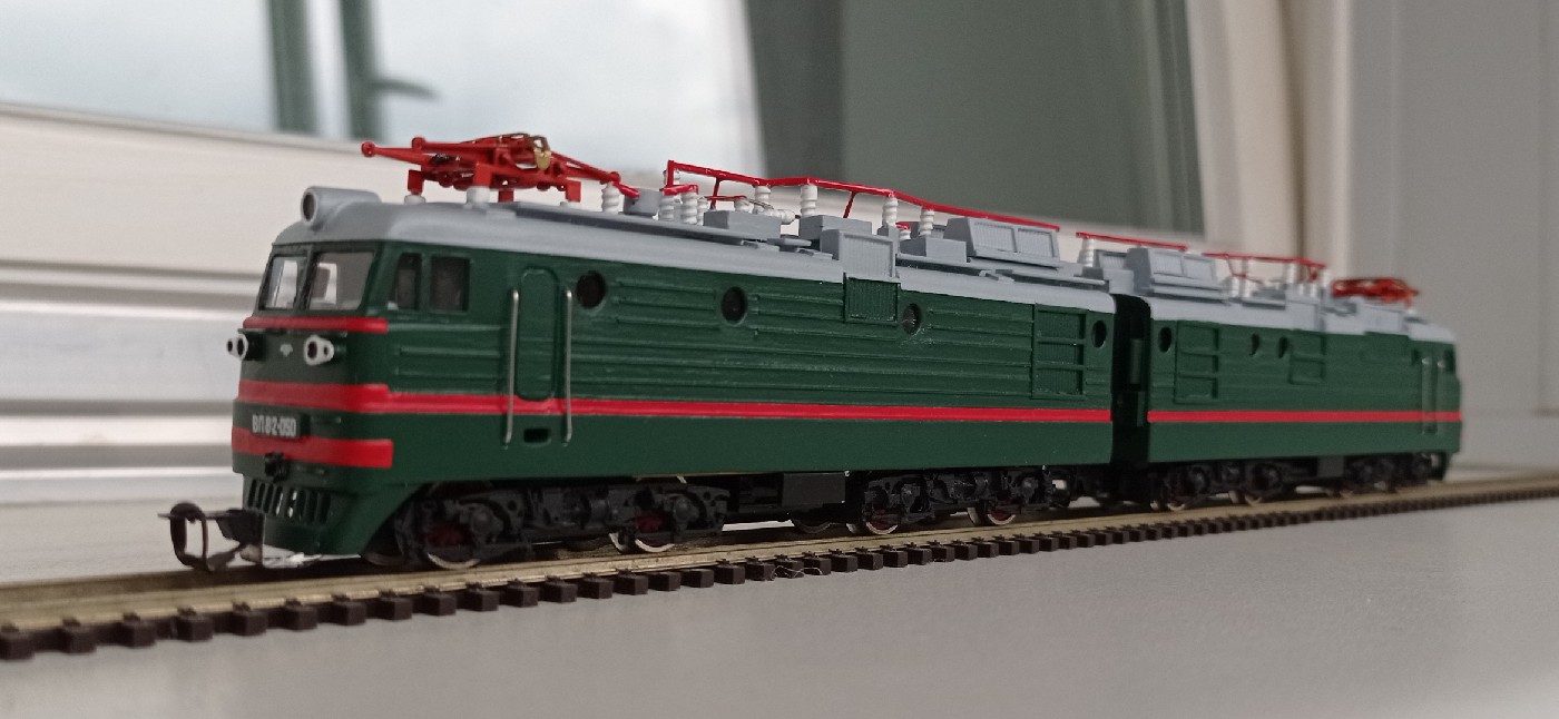

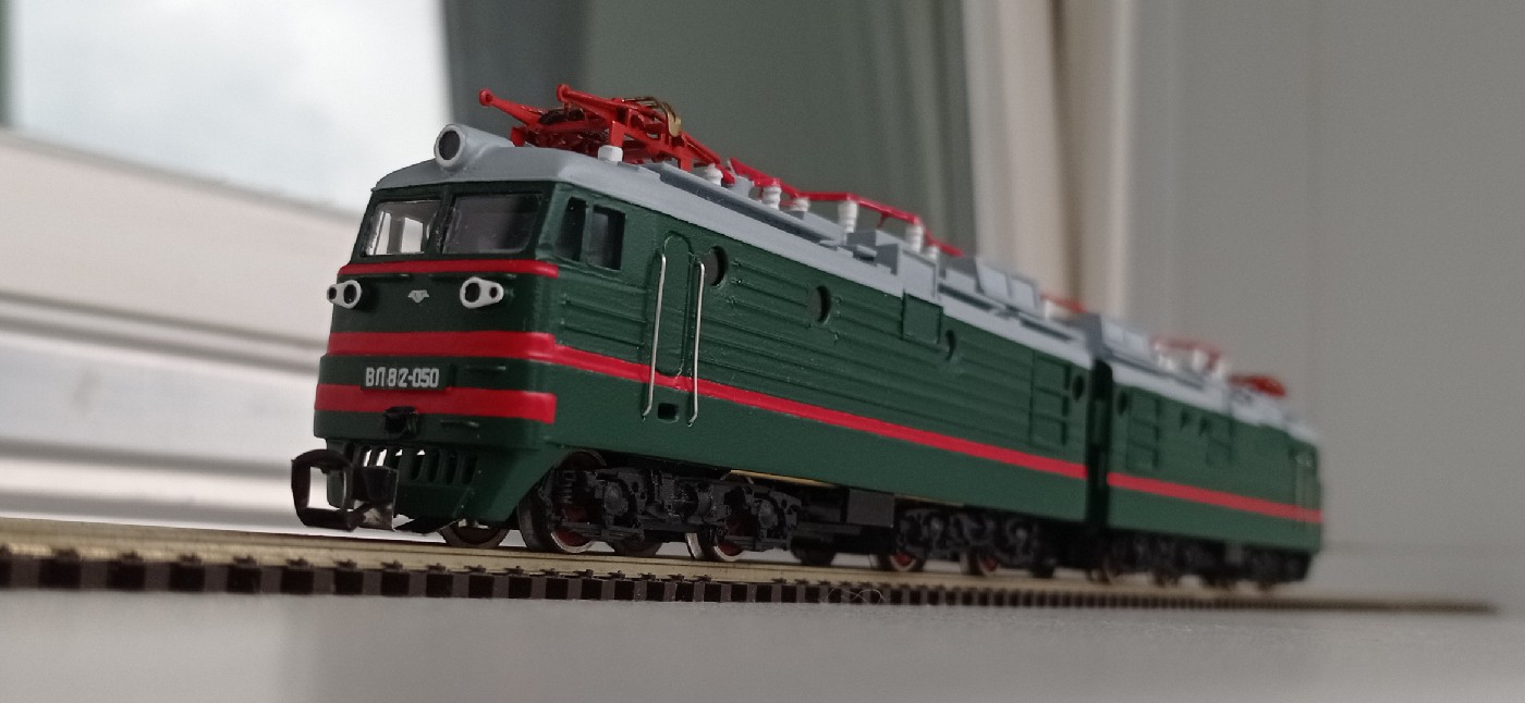

Покрасил таки ВЛ82М, получился номер 050. Сам прототип немного отличается, но по декалям получалось так.

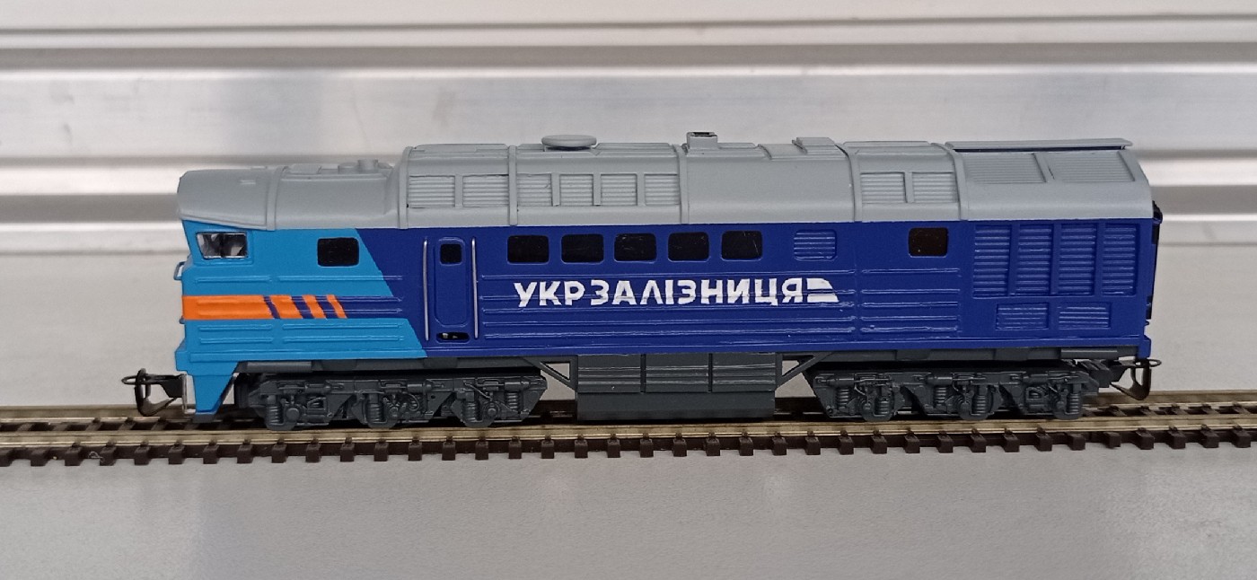

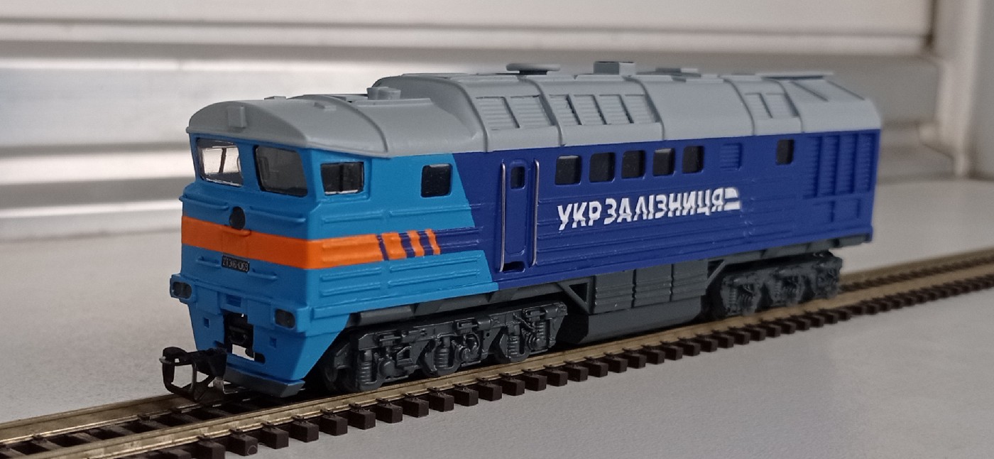

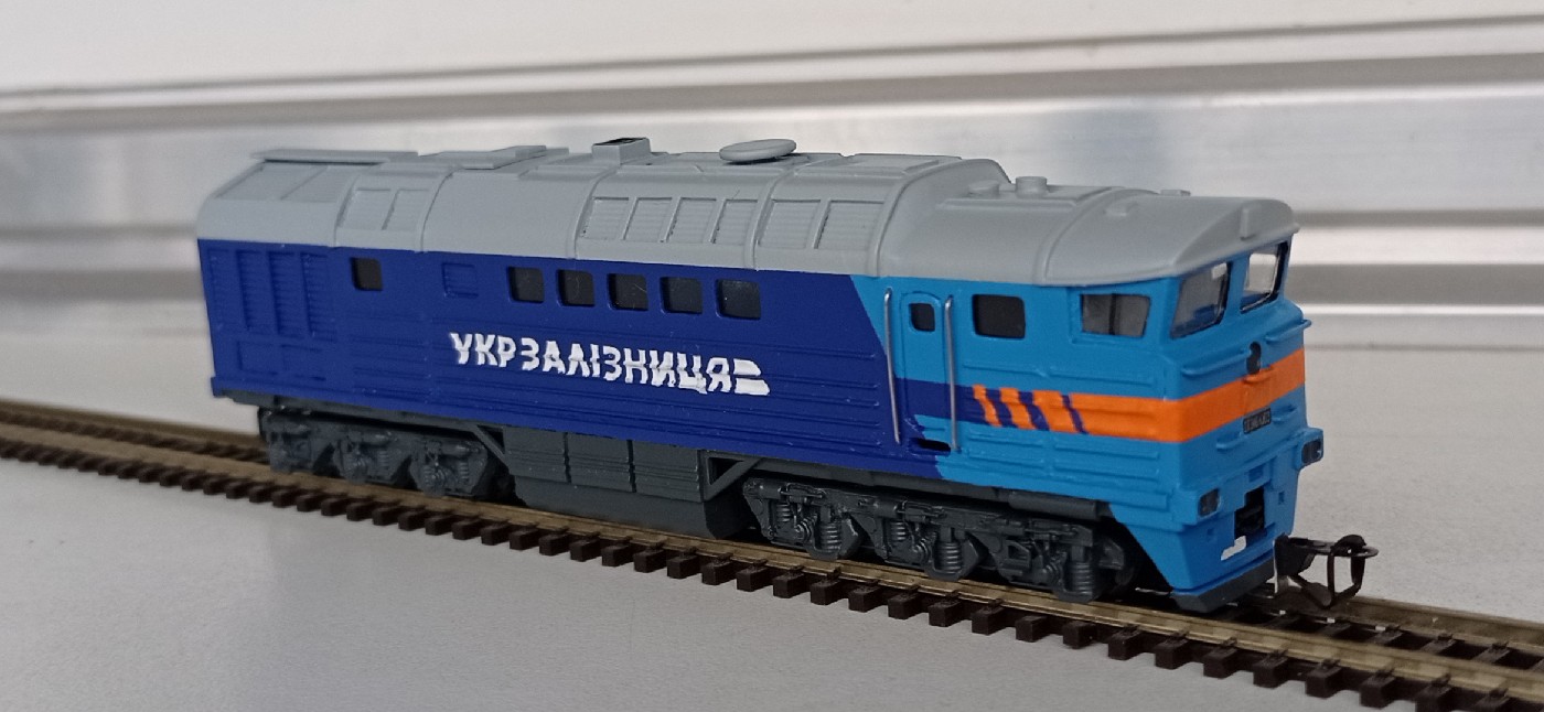

Ещё покрасил одну секцию 2ТЭ116 по новой схеме УЗ. Надеюсь, скоро будет вторая.

Слушай, а недурственно ты выкрасил новую схему! Надпись побуквенно набирал?

Muton писав: Надпись побуквенно набирал?
Спасибо! Надпись делалась по тому же принципу, что и на ТЕ33АС: клеил малярный скотч, сверху обычным скотчем крепил распечатанную надпись в нужном размере и вырезал ножом по буквам. Потом отлеплял трафарет и красил по малярному скотчу. Сейчас думаю, как сделать эмблему на морде...

Молоток!!! Я бы не рискнул так заморачиваться с масками... Не люблю сложные маски))))
Re: Укрзализныця и около того
artem_b писав:
Это прям героизм!!!

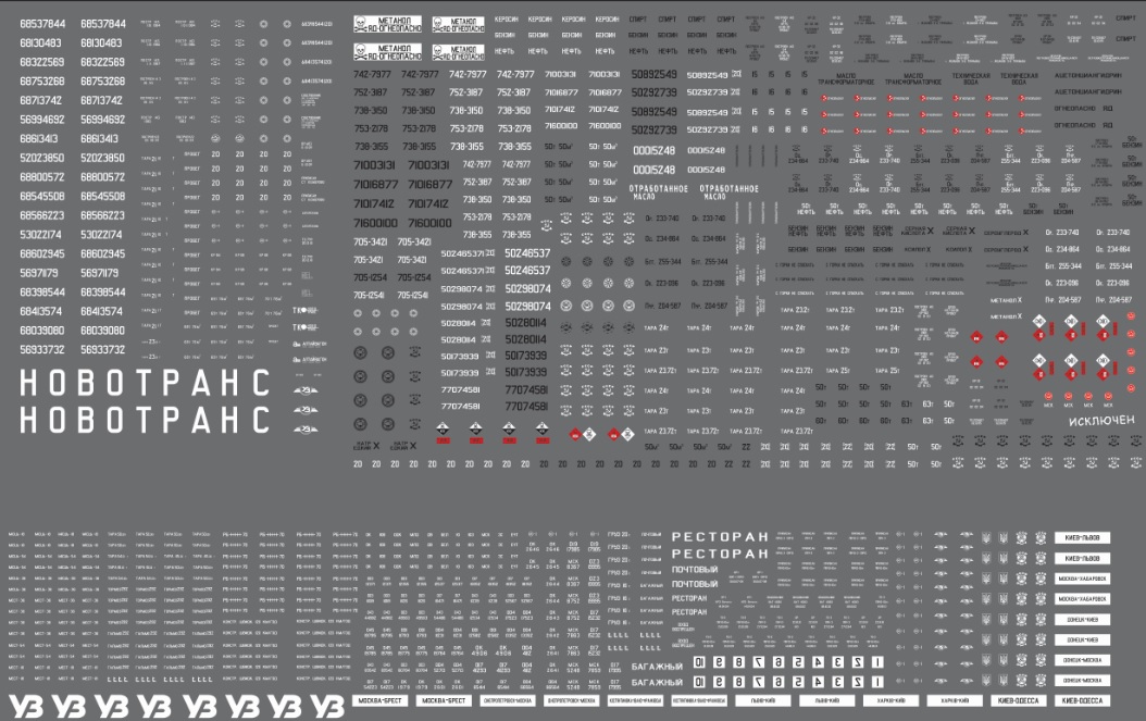

У меня есть Н-чные надписи УКРЗАЛИЗНИЦЯ.....может тебе подойдут?
Вот такой лист

Спасибо! Тут главное - запастись терпением и не нервничать :D

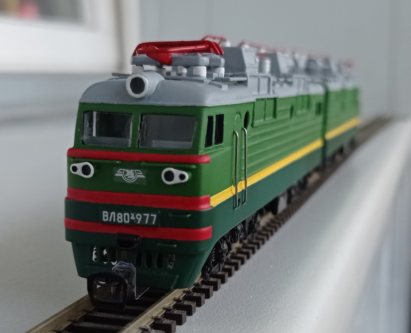

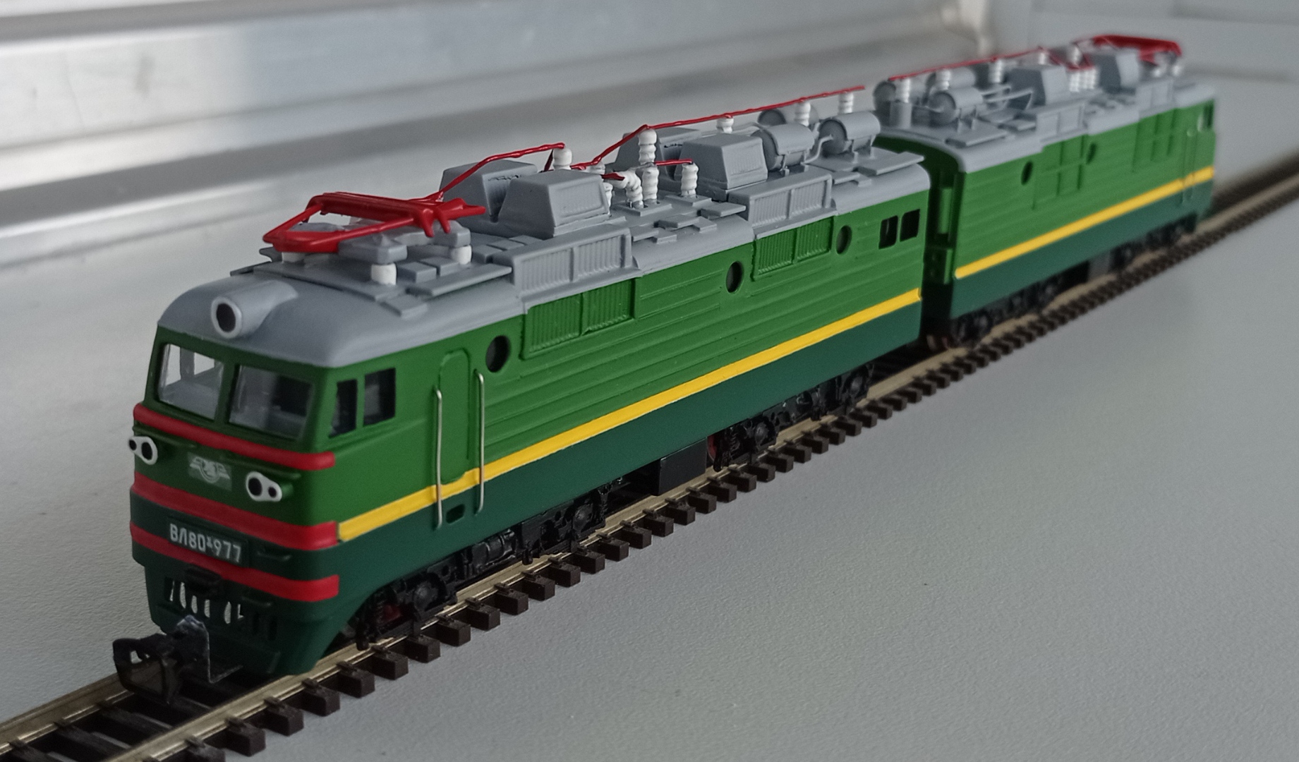

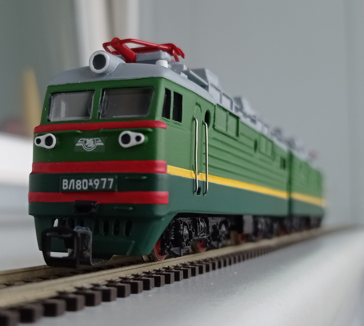

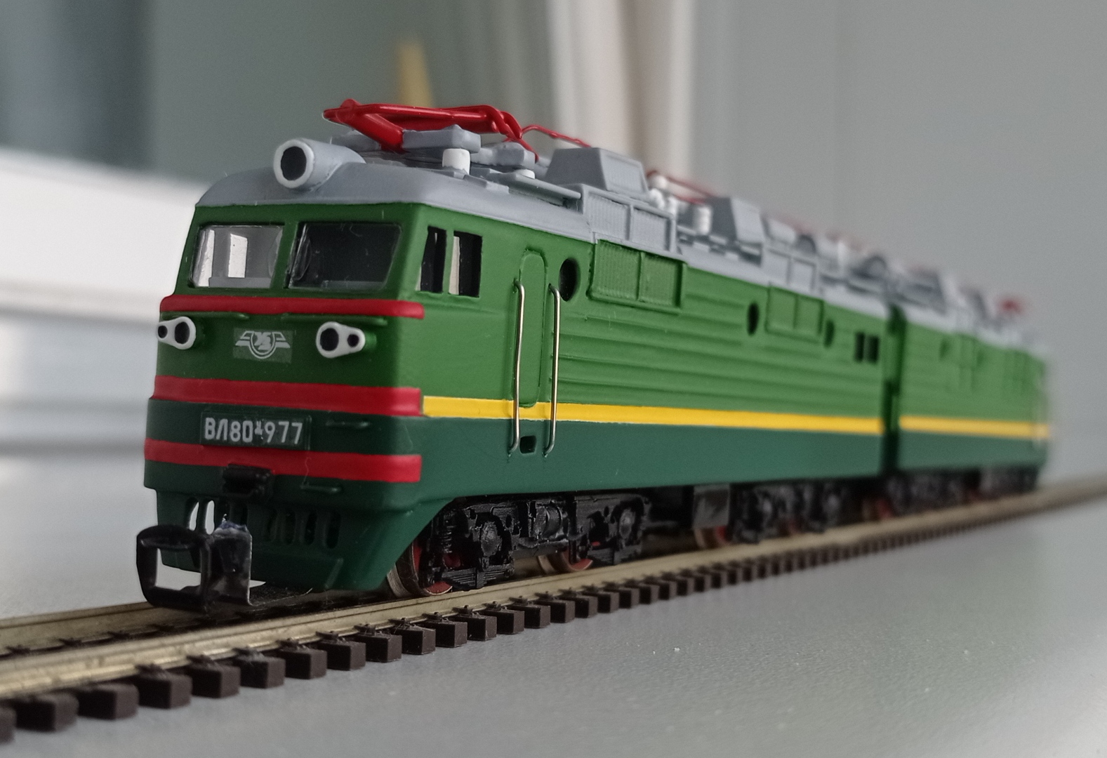

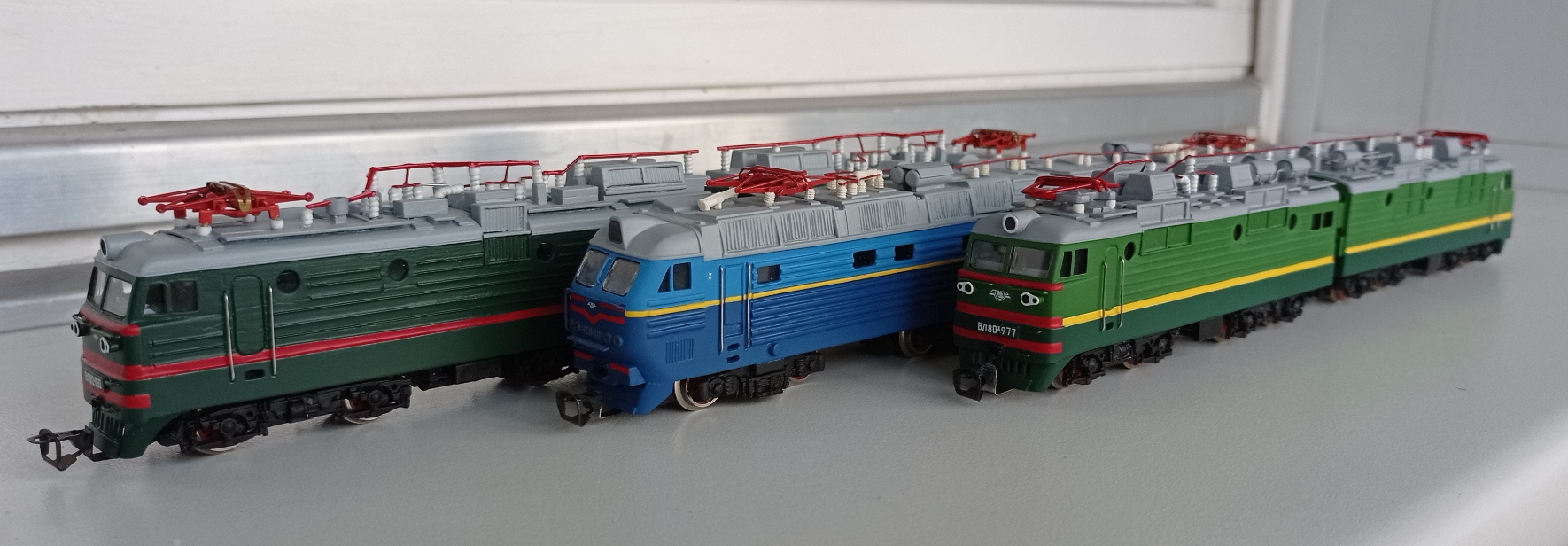

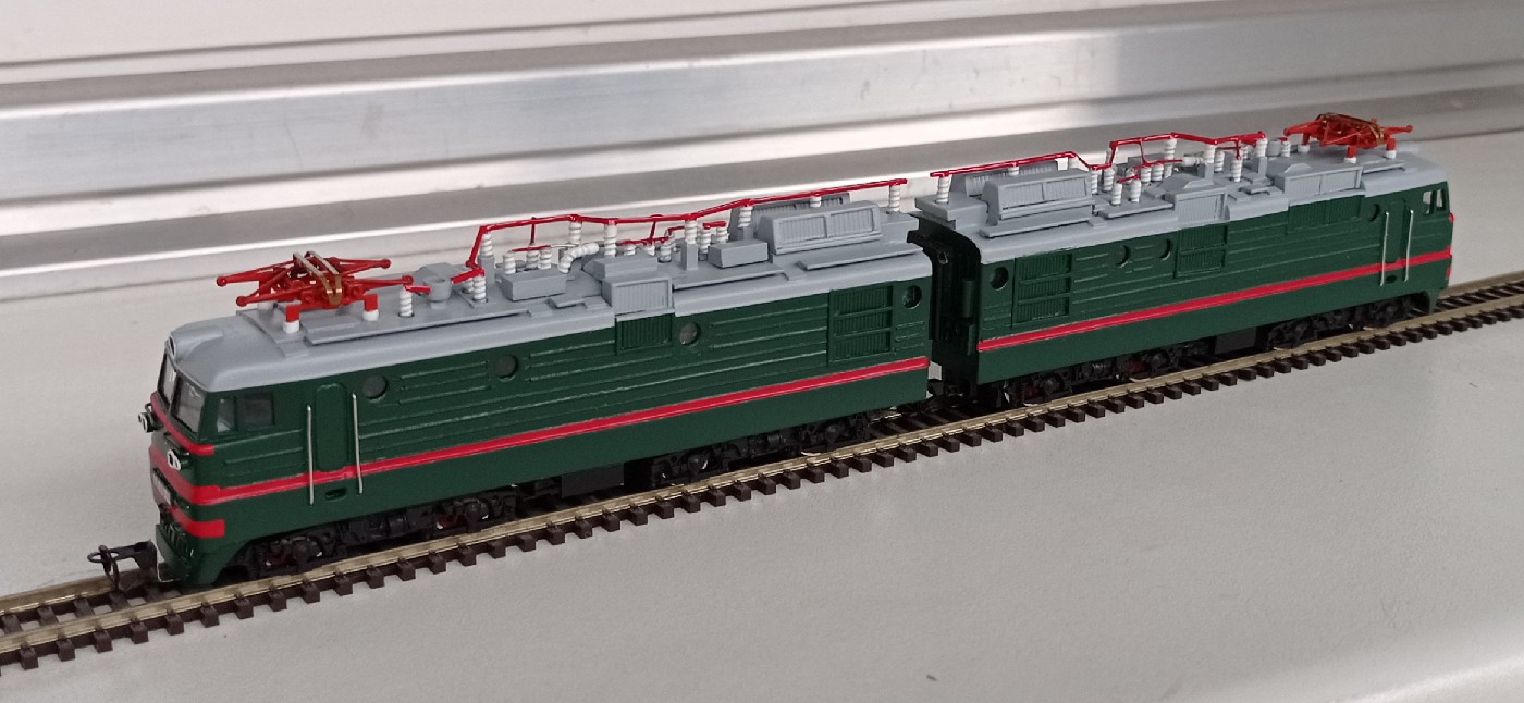

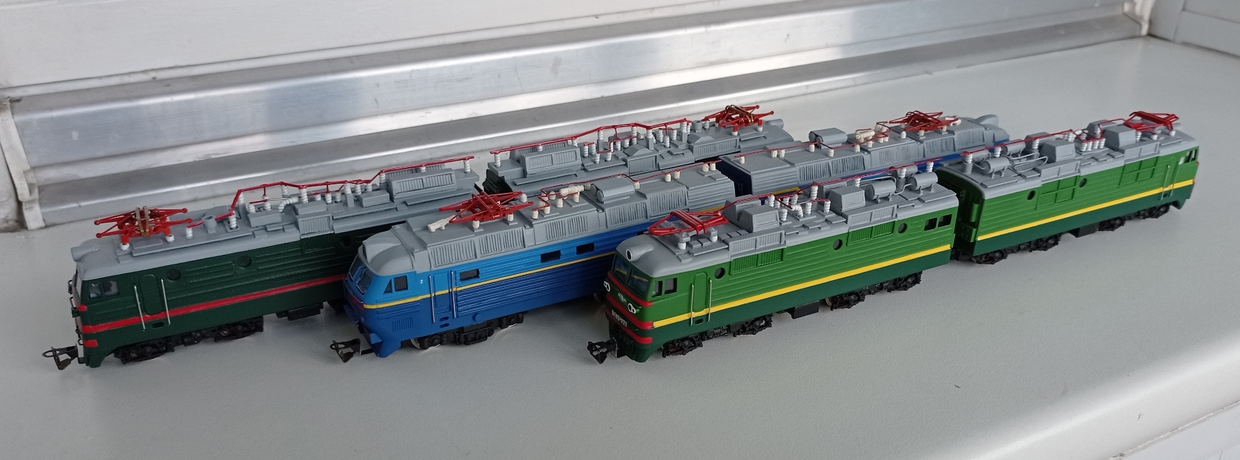

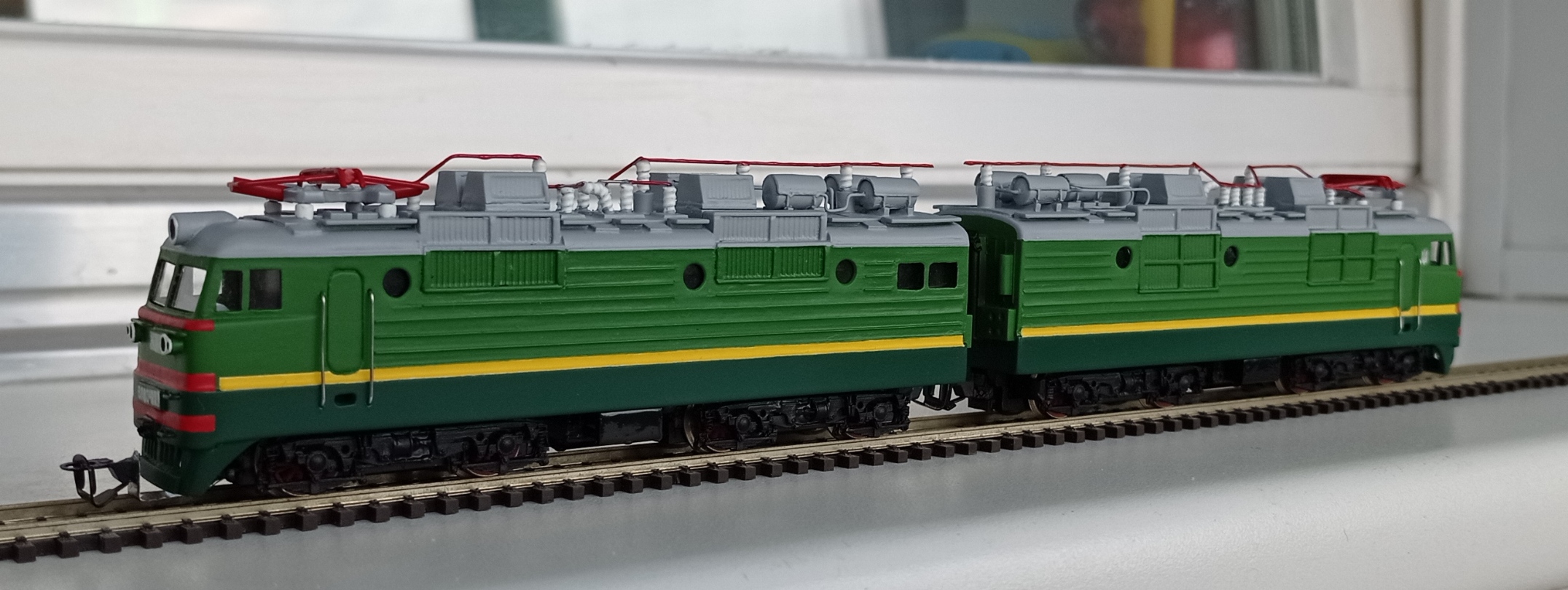

Два электровоза ВЛ82М и ВЛ80Т были начаты одновременно, но первый закончил за 3 месяца, а второй задержался ещё на 2,5 месяца в силу разных причин. Но вот наконец-то появился результат. Как и планировалось, сделал номер 977. Главное - не приглядываться к табличкам слишком пристально :D
Небольшая миниатюра "где-то в Полтаве":

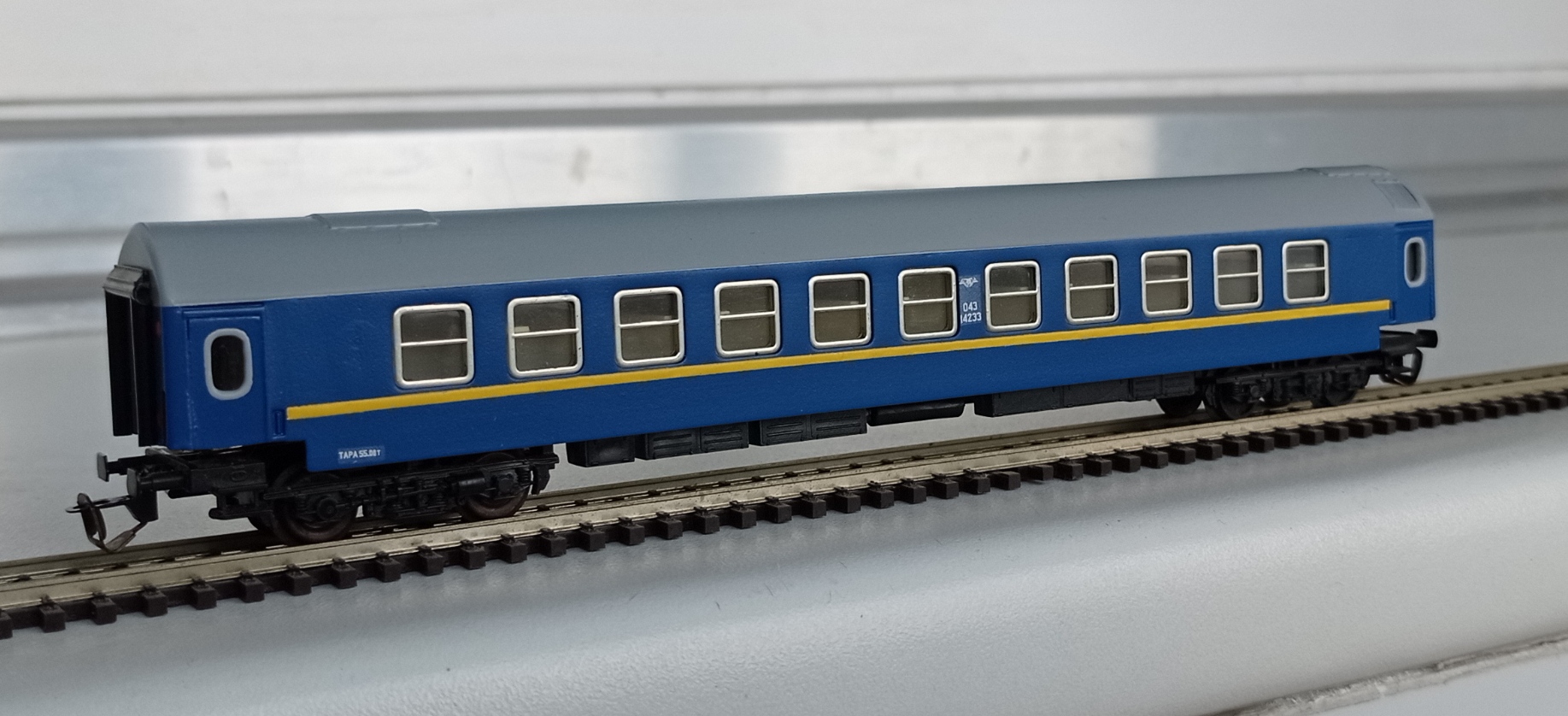

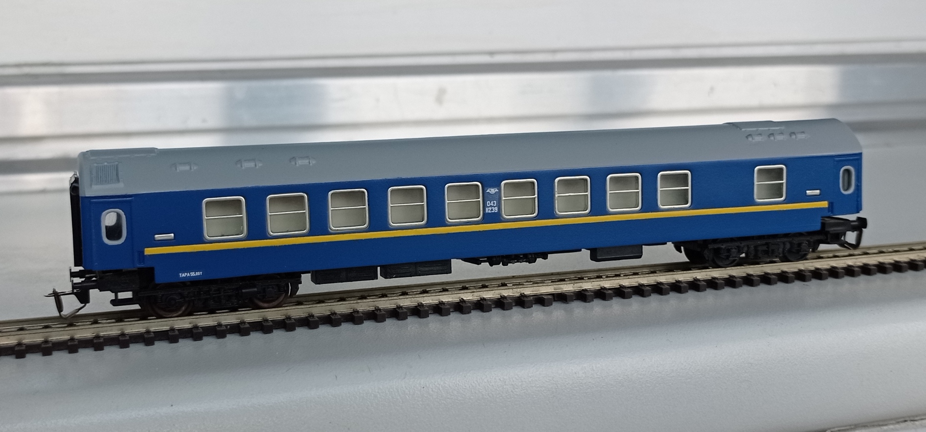

Ну и ещё один эксперимент - переделка митроповского спальника в нечто похожее на УЗ. Одним из главных принципов была минимальная переделка. Все равно лежат эти вагоны без дела:

Красивий "вильник", а якщо врахувати що ще в самопильний то взагалі вогонь! Ходовка чия?
artem_b
Повідомлень: 366
Имя: Artem
Has thanked: 127 times
Been thanked: 240 times
Повідомлення artem_b »
Спасибо! Ходовка та же, что и у ВЛ82М - е499 БТТБ. Были некоторые нюансы, почему не получилось другую поставить. Но для этих моделей я подбираю такие ходовки, которые довольно неплохо катаются.

Повідомлення Sergej »
Приветствую,
ВЛ80т отлично смотрится!
Жаль что это не серийная модель и нельзя её купить.
artem_b
Повідомлень: 366
Имя: Artem
Спасибо! Вроде бы, можно где-то купить ВЛ80Р. Их у нас, конечно, не было, но внешне похожи на ВЛ80Т.

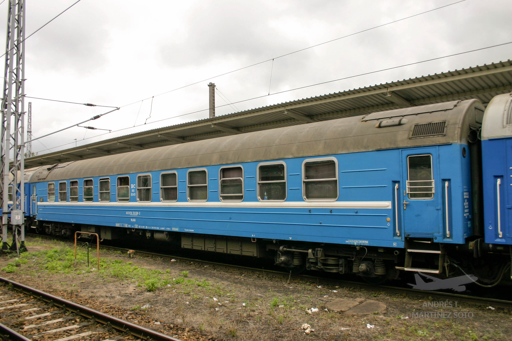

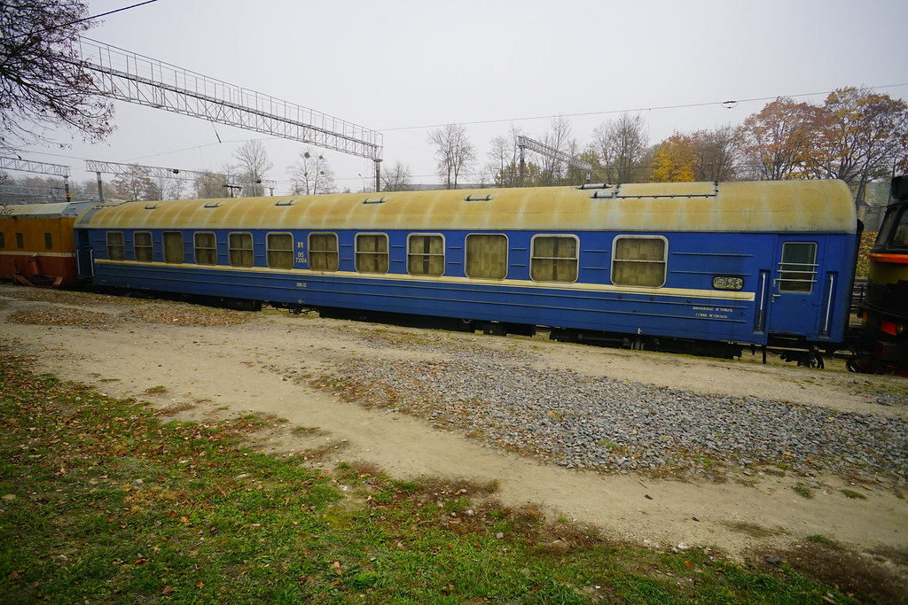

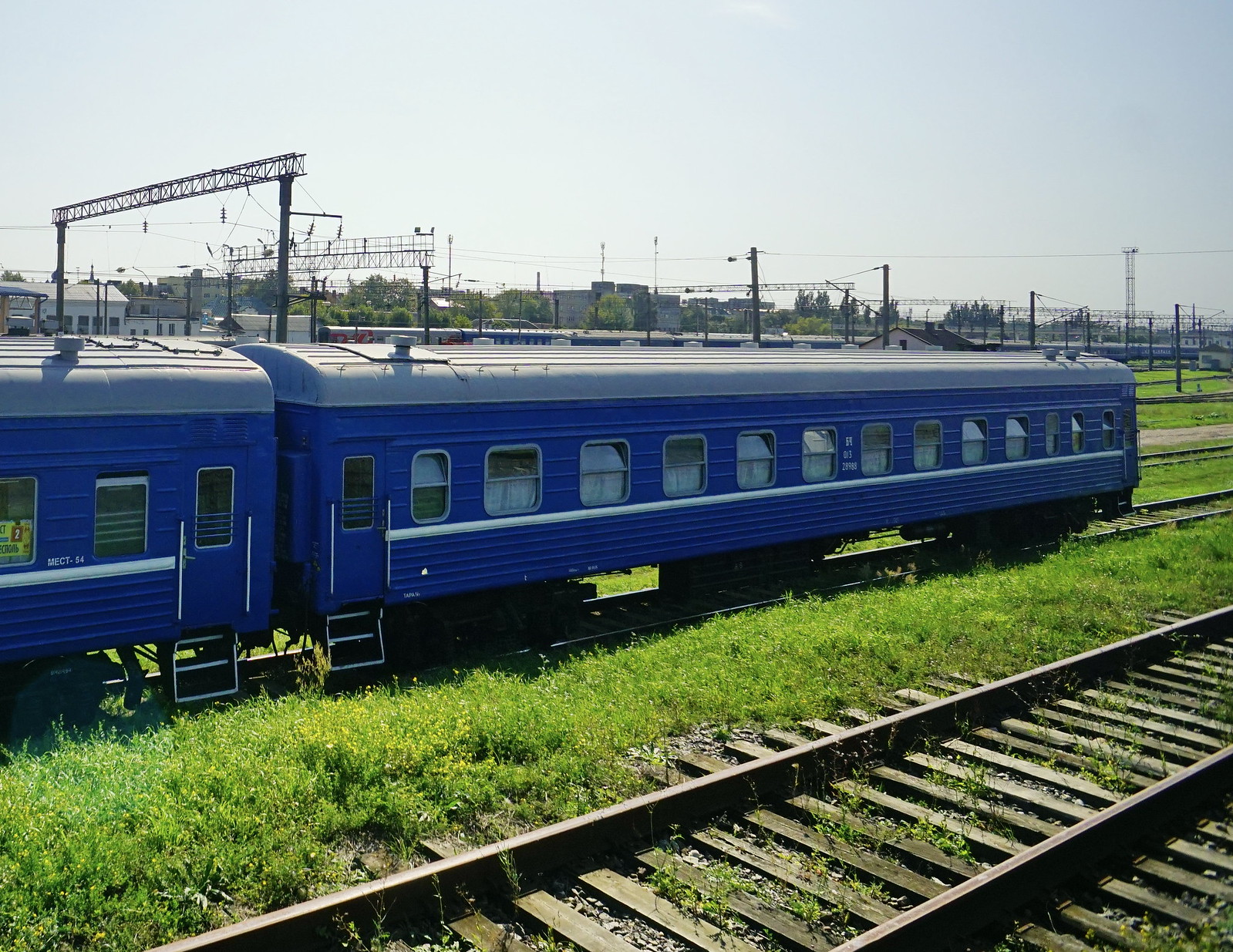

Забыл написать ещё про РИЦ: у вагона заделаны два узких окна и одно широкое, заменены все двери. В оправдание типа окон скажу, что такие окна редко ставили при капремонтах. Вот примеры:
Более того, есть даже калининский вагон (или вагоны?) с такими окнами:

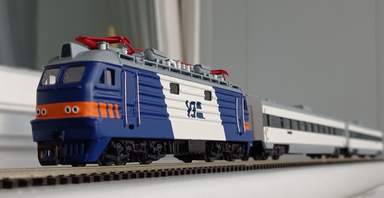

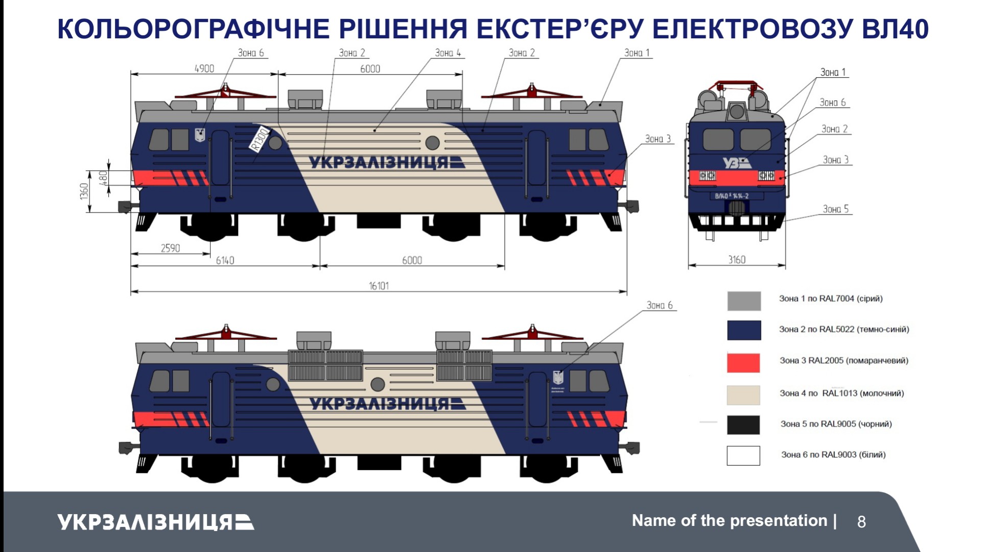

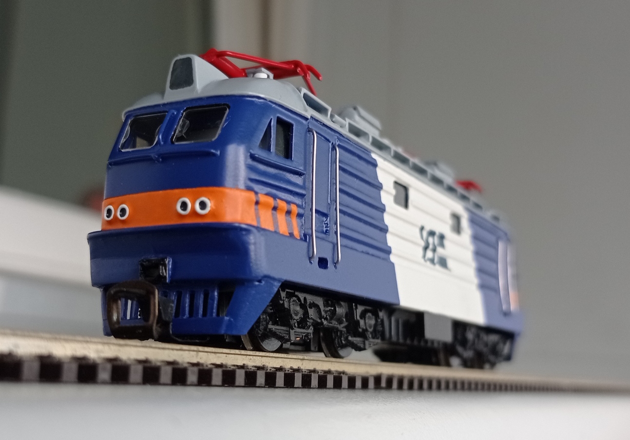

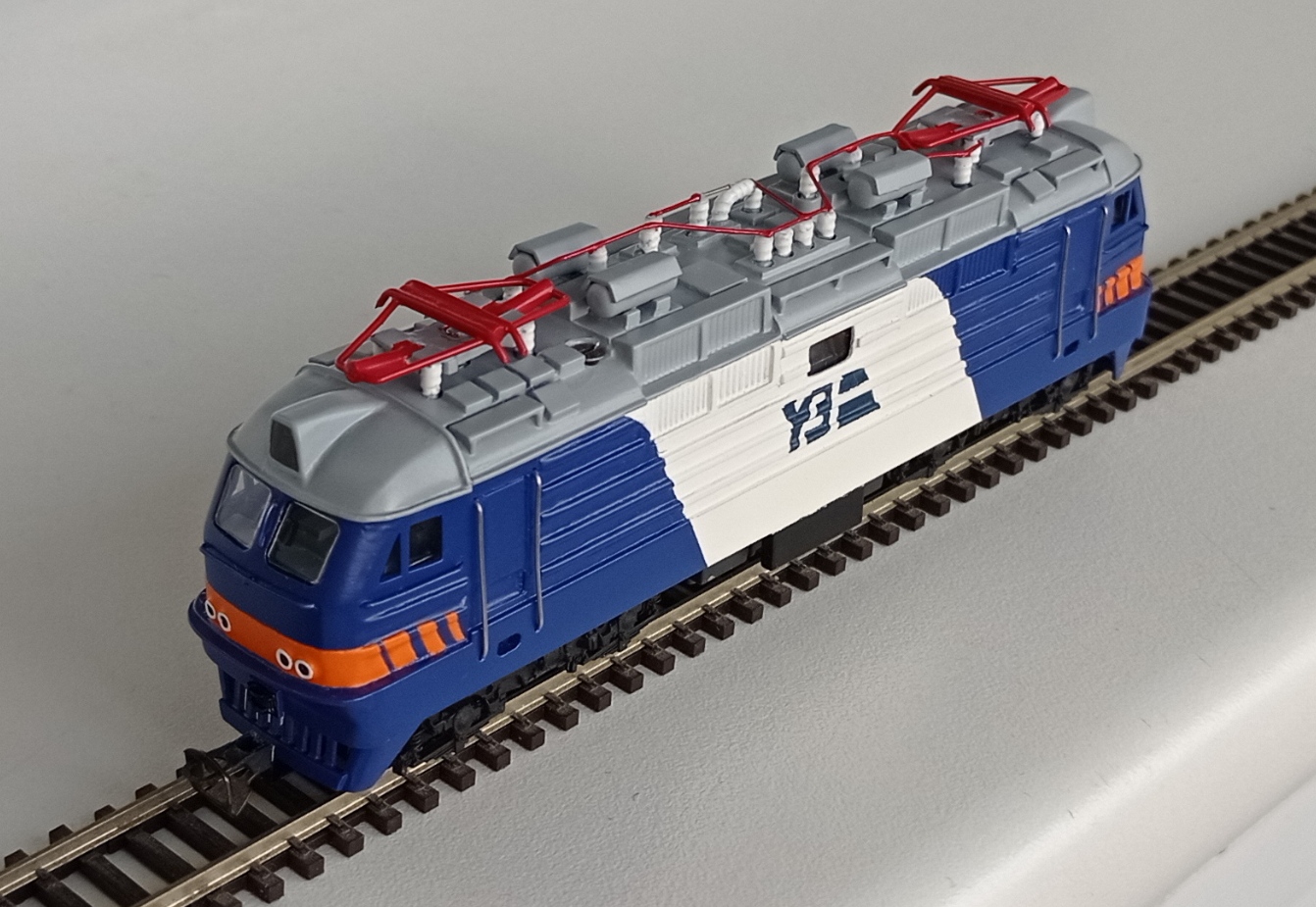

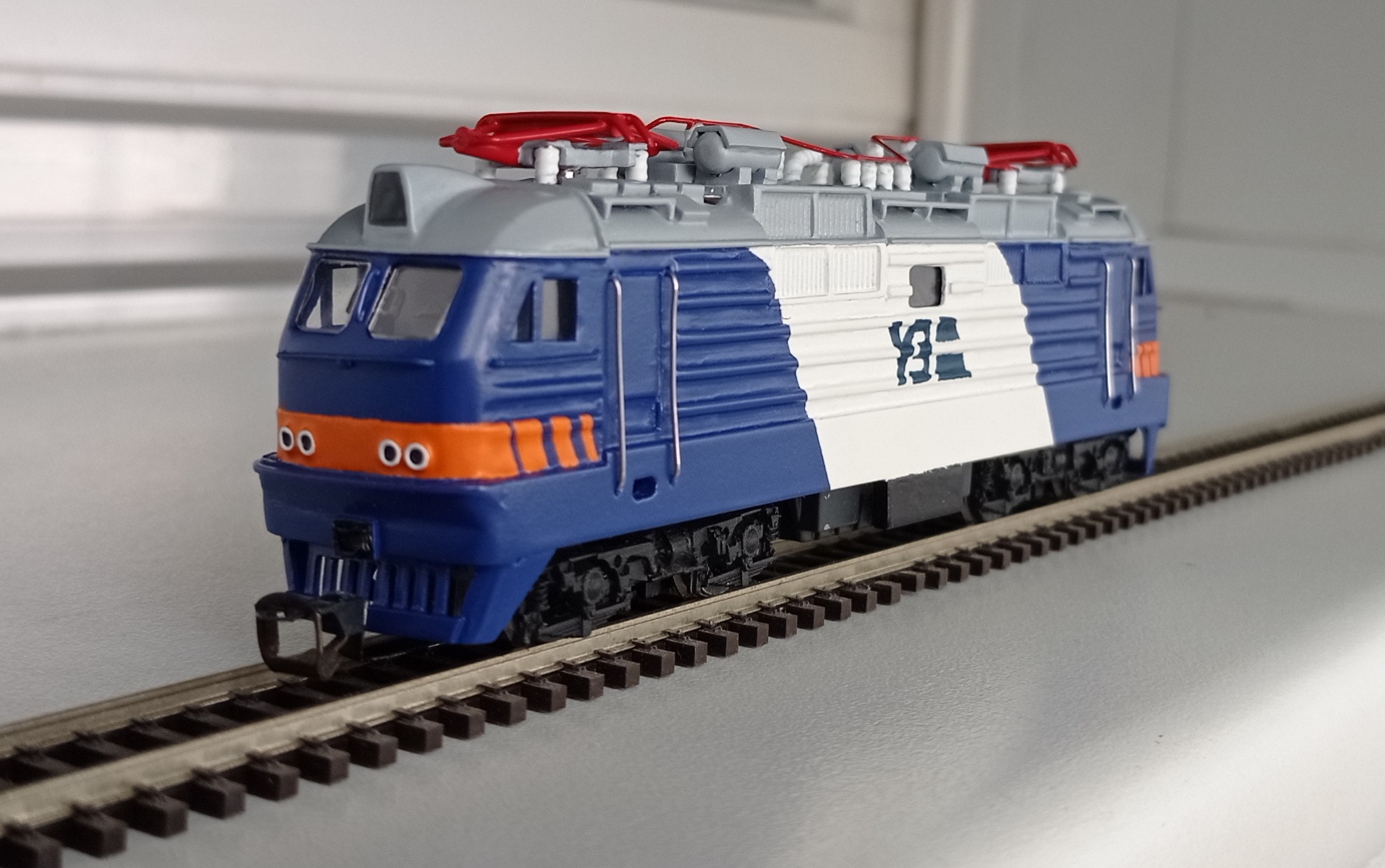

Продолжим обзор доделок. Захотелось завести себе какой-то электровоз с новой схемой покраски. Поскольку делать надо было с нуля, выбрал компромисс: модель попроще, но с "популярной" внешностью. Поэтому из двух вариантов ВЛ40У выбрал вариант с ЧСовской кабиной. Именно на запорожский вариант схемы не было, так что ориентировался на "львовский".
Сама схема:
Да, полностью надпись не сделал, а нарисовал сокращённый логотип, как на ВЛ80К. На таких модельных гофрах воспроизводить надпись целиком моим способом - то ещё извращение. Так что вот результат:

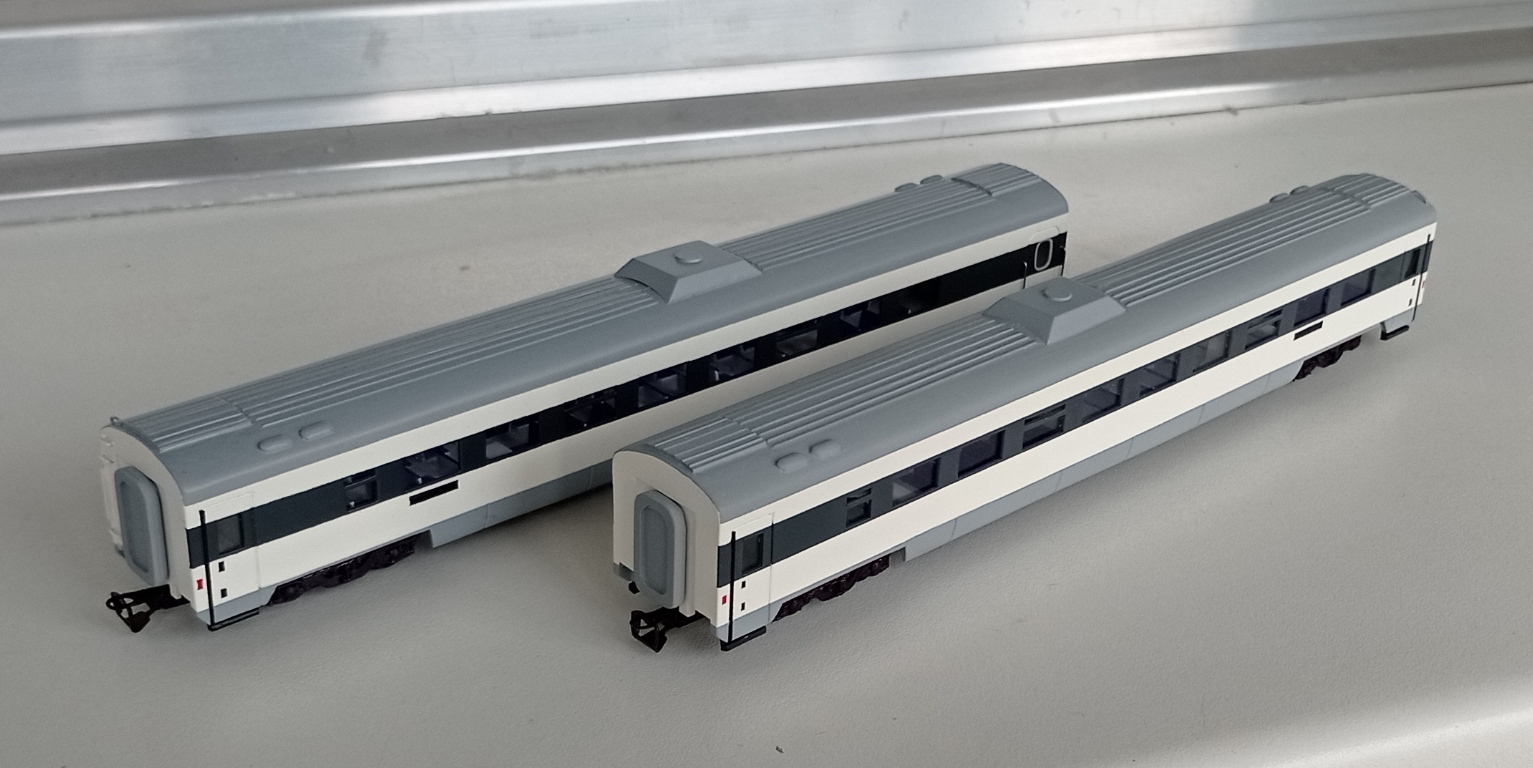

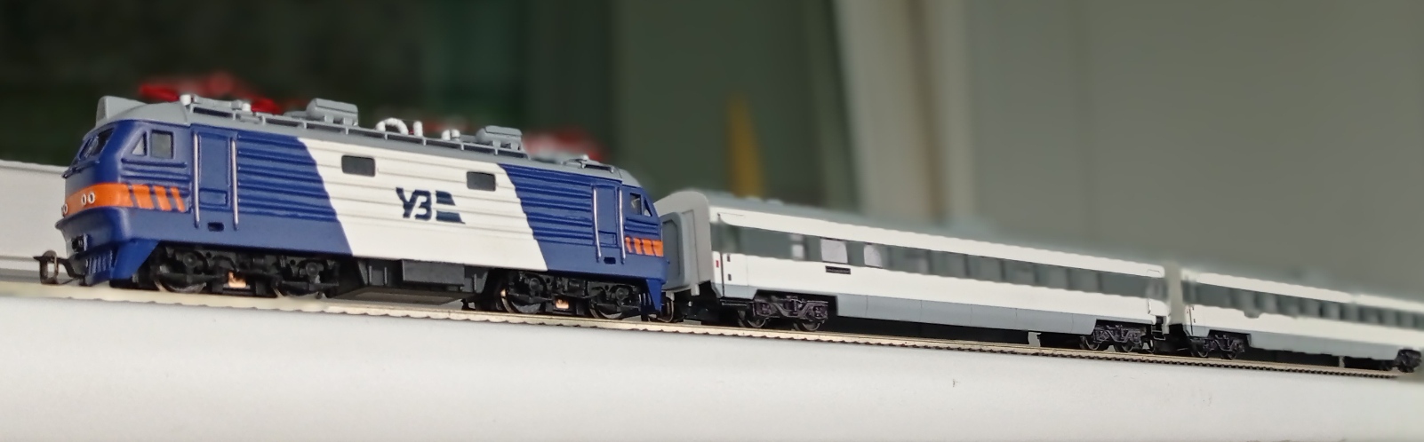

Электровоз с вагонами МПЛТ. Сами вагоны промежуточные, тоже свежедоделанные:
В этот раз сделал вагон второго класса с местами для инвалидов и вагон "2,5 класса" (который ещё "туристический" больше мест, спинки не откидываются, нет полок для багажа посередине):

нынче такой новый окрас всё больше внедряется в электровозное семейство,
сегодня выдел аж 4 электровоза такого окраса ( два ДС-3 , один ЧС4 и ВЛ80т-1827 )
artem_b
Повідомлень: 366
Имя: Artem
Да, это новый "корпоратив", причем ДС3 красили непонятным образом. Есть подозрение, что это местная фантазия, как и раскраска ЧС2 и ЧС7 во Львове. Эти схемы придумывались, когда ещё не было официального "каталога" схем.

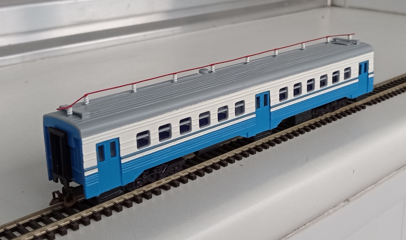

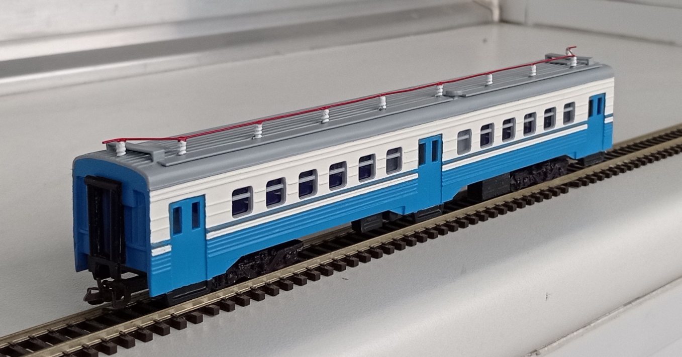

Хоть и не так эффектно, как локомотив, но тоже нужно. Прицепной вагон для ЭПЛ9Т. Тоже из долгостроев.
