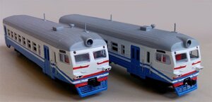

artem_b писав:...А вообще, это крыша первых четырех мотрис, у которых не было кондиционера. Их как раз не забрали на бориспольский экспресс...
Тогда понятно. Просто мы когда делали "БЭ", а там крыша совсем другая. Теперь всё ясно.

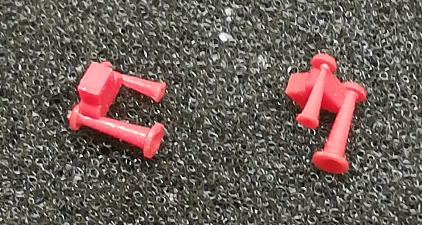

artem_b писав:...Ещё нужны "дудки", но их пока в хорошем качестве не нашел...
Есть кое что из Tillig-овских запчастей
P.S. проверил, остались только такие,
но могу заказать любые

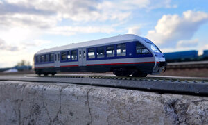

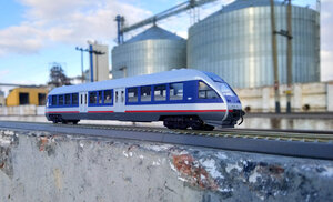

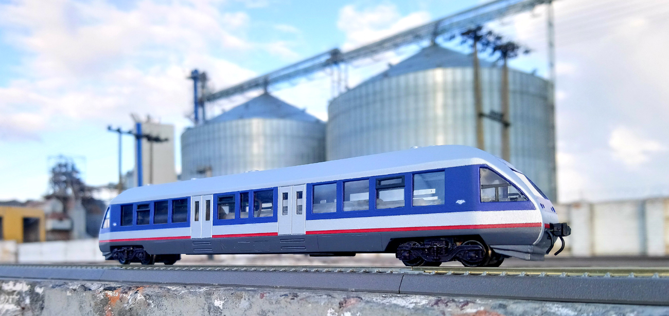

"Покаталась" мотриса по родным местам. Погода не очень способствовала, но кое-что получилось.
Has thanked: 1161 times
Been thanked: 1290 times
Re: Укрзализныця и около того
Достойная модель, фотки получились "живые".

Спасибо за отзывы! :)
Muton писав: фотки получились "живые".
youdmit писав:отличная фотосессия!
Не для того, чтобы пожаловаться, но фотосессия была жуткая: два дня шел снег, а когда осадки прекращались, то начинался жуткий контраст по фону. Но что-то таки вышло ;)
Arkee писав:А де Ви берете бочини візків?
Я заказывал отливки с еврофимовских тележек ТТ-Модели.
Вообще, с этими мотрисами грустная история. По последней информации, в рабочем состоянии осталось только 4 штуки из 11. На ЮЖД было 8 мотрис, из которых 6 "поцупили" на Борисполь. Поезд в аэропорт - это хорошо, конечно, но людям надо и на пригороде как-то ездить. Тем более, что в них всегда были кондукторы-проводники для проверки билетов, а эти самые билеты были немного дороже, чем в обычный поезд. Две оставшиеся мотрисы, как и две на Львовской, спасло, похоже, только отсутствие кондиционера. Самая новая с номером 025 не работает уже около 5-6 лет. Может, получится как-то с поляками договориться о ремонте.
Шикарний рельсобус вийшов.
Нет антенны, потому что тогда нужно проволоку тянуть, а это вариант исключительно для полки.
А от антенку все таки непогано було б присобачить. Маленька ізюминка - а моделька заграе зовсім по іншому. Тим більш роблячи такі шикарні моделі, зробить антенку тобі як "два пальці об асфальт".

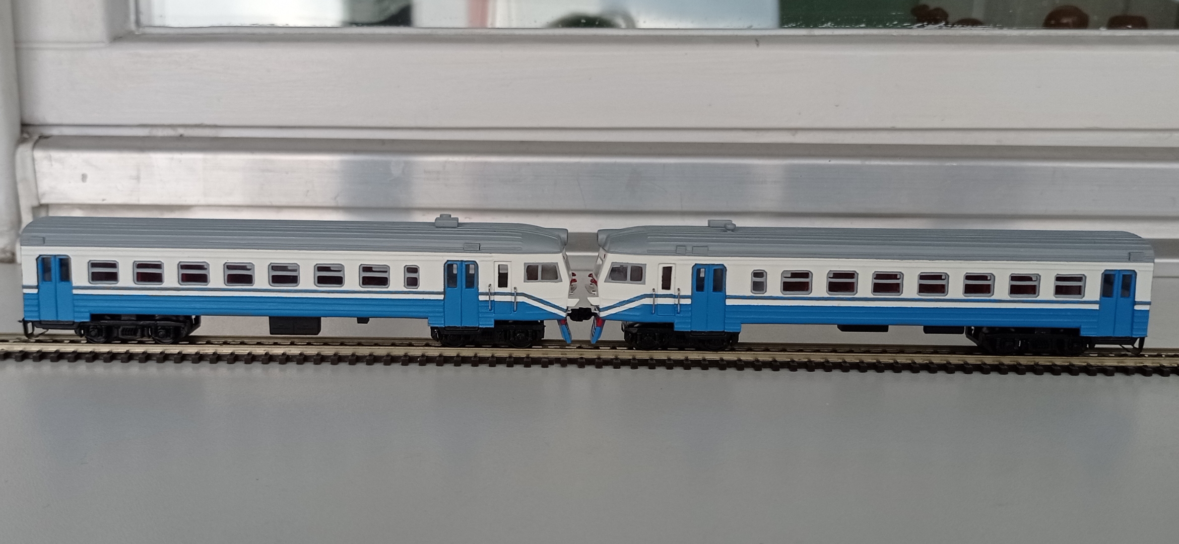

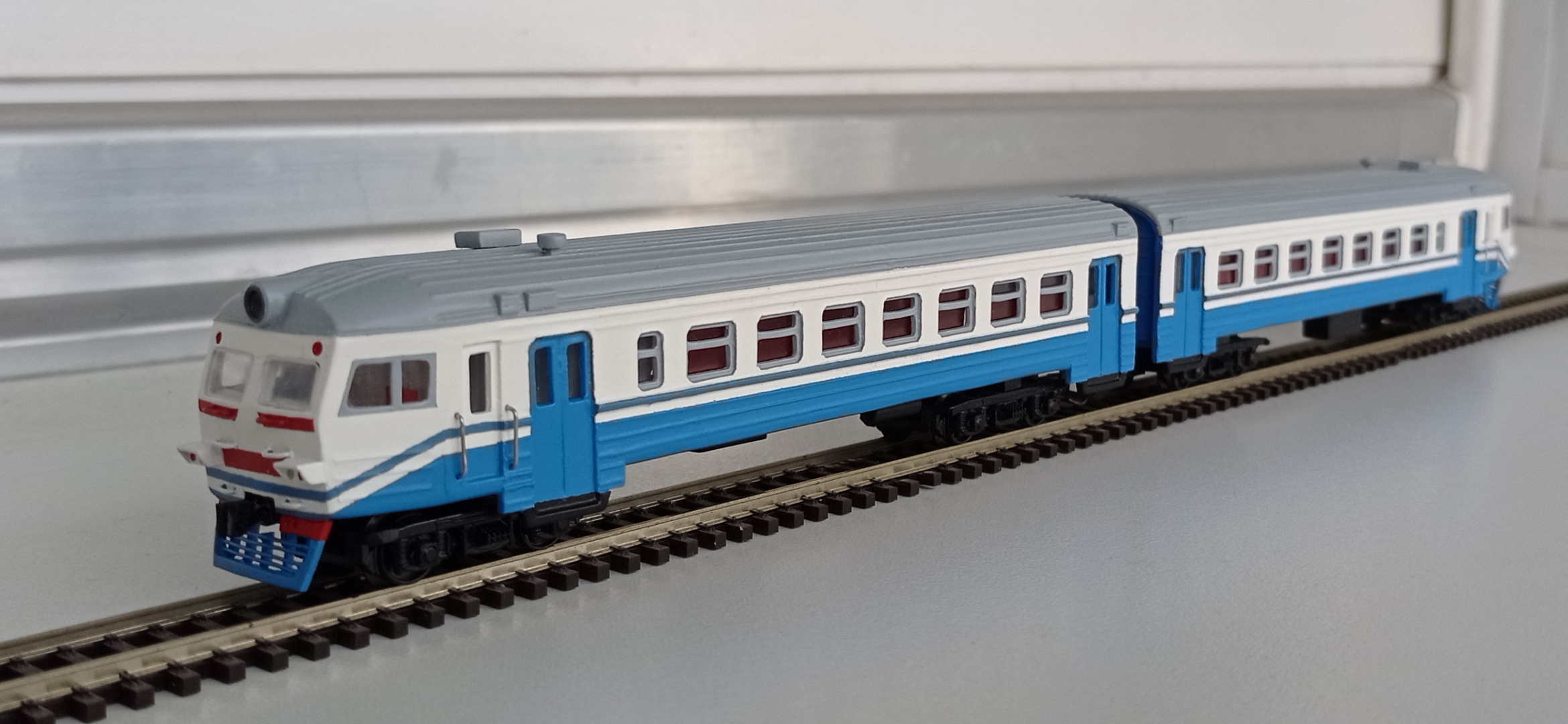

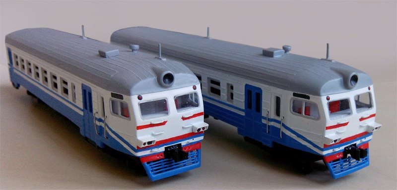

Не то, чтобы новая модель, просто полная переработка старой. Изначально были два головных вагона с "плоской" кабиной на базе смоляных отливок вагонов с "круглой" кабиной. Но смола в очередной раз дала о себе знать - стенки начало раздувать в стороны. Плюнул на все и сделал заново весь корпус, кроме кабины и крыши над кабиной. Салон и днище остались без изменений.
Было так:
Стало так:

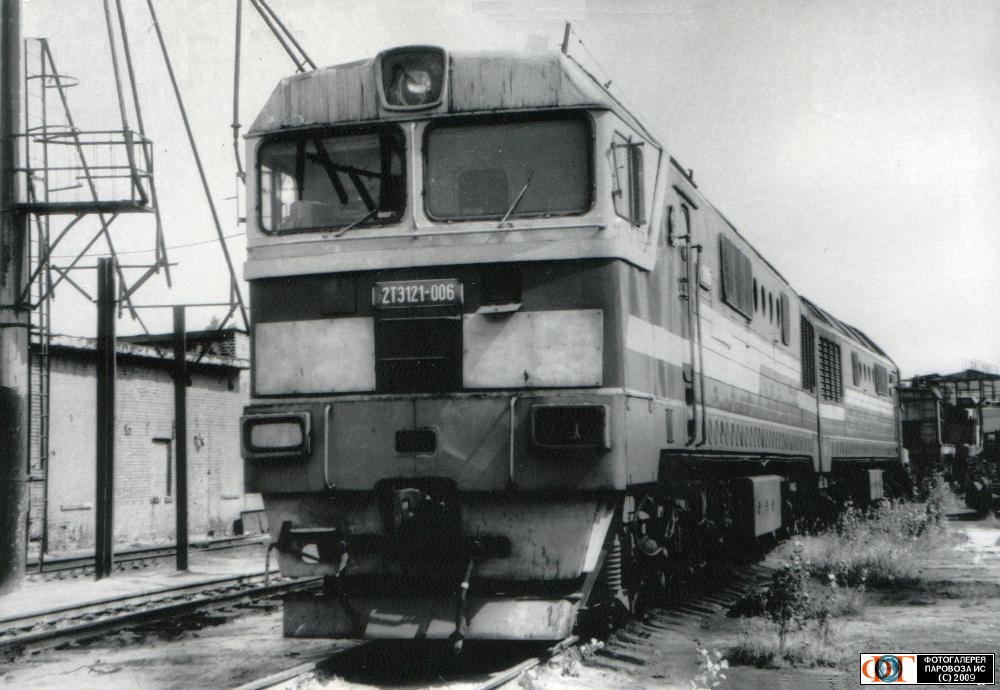

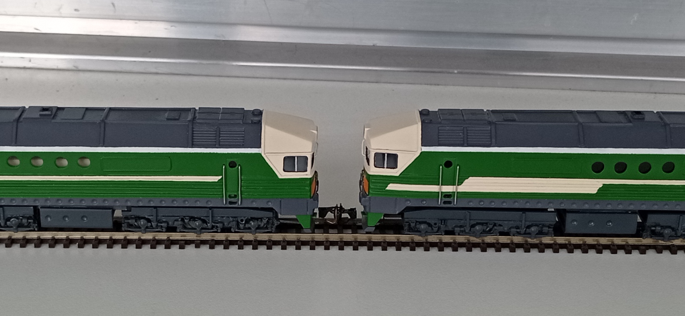

В продолжение темы долгостроев, удалось доделать ещё одну модель, которая стояла ещё с прошлого года (да, их у меня ещё много :D ). Если что, модель изображает тепловоз 2ТЭ121-006, единственный 121-й на ЮЖД, приписки депо Основа. На тепловозе стояли харьковские дизели 3Д70. Хороших фотографий не найти, по сохранившейся видно, что схема покраски у него была такая же, как у 005-го.
Корпус сделан полностью с нуля из полистирола, боковины тележек - на основе боковин от ВЛ60, тяговая только одна секция.
2ТЭ121-006:
2ТЭ121-005:
Модель:

Да-а-а...
Критически необходимы TT-шные покатушки!
railmodel писав:Да-а-а...
100%. Я бы сам хотел посмотреть этого монстра в покате!
