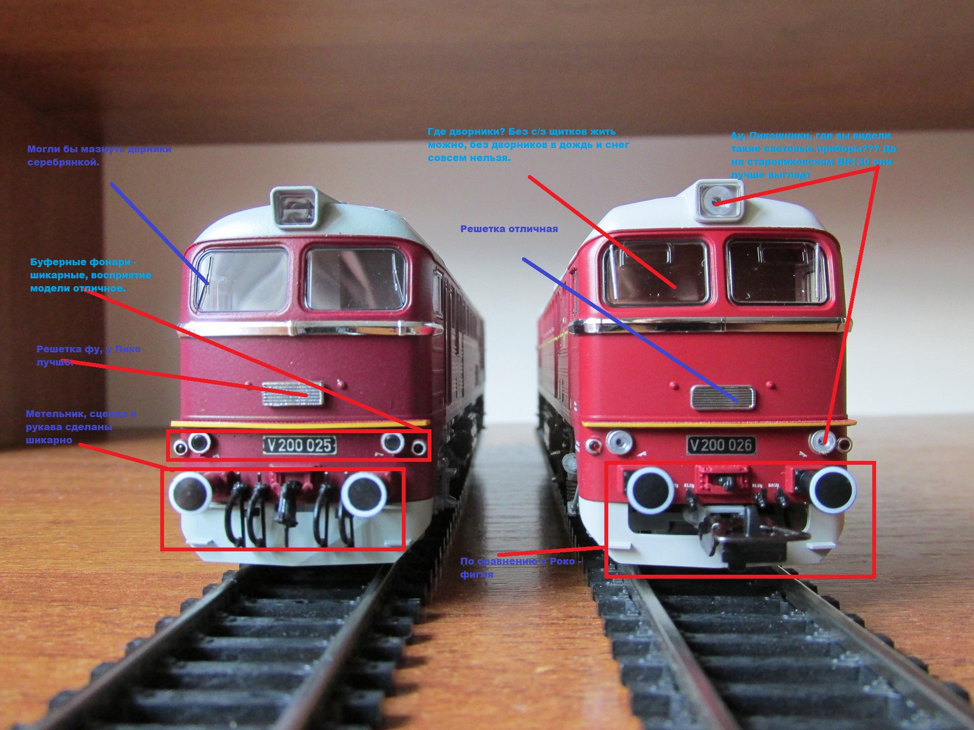

Внимательно прочитал сравнения М62 Роко и Пико.
Как по мне - модель от Роко лучше. И вот почему: модель на макете или просто на покате видна в проекциях сверху , сверху-впереди, сверху-сбоку. Основное впечатление о модели дает проработка крыши и кабин. На ходовую часть обращают внимание только специалисты.
И что я увидел на сравнении Роко и Пико - то, что Пико в очередной раз удешевило технологию, а вот цены почему-то не снизило :? :? :? .

Спасибо за дополнения! Но должен уточнить, что метелькик под установленную сцепку на модели от ROCO также ужасен, как и у PIKO. А в наборе накладных деталей для модели от PIKO, тоже прилагаются метельники без прорези под сцепку и шланги-хобота тоже имеются. Так что при желании метельник пиковской Маши можно привести практически к такому же виду, как у роковской. А если насчёт дворников, то они у модели от PIKO есть - присмотритесь внимательно. Только выполнены несколько упрощённо - в виде прямых полос по краям окон кабины. Кстати, дворники на пиковской модели установлены правильно, то есть привод расположен сверху окон. Это видно и по фото прототипов. У модели ROCO подразумеваются дворники с нижним приводом. Такое тоже было: при прохождении капитальных ремонтов привод дворников на тепловозах DR переносили вниз, под окна.

Вот еще один + Роко дворники заметны. Да, обе модели имеют преимущества и недостатки. Но, лично мне, больше нравиться модель от Роко.

Кстати, решетки и Пико и Роко сделали правильно. На ранних М62 годов 65-67-х решетка действительно была более филигранная и со скруглеными углами, ну и стояла чуть пониже, а вот потом она стала такой, как сделало Роко, ну и встала на свое место, где мы ее привыкли видель на наших Машках.
По модели Роко я уже писал на Моделлдепо - модель к сожалению - фантазия сборной солянки всех эпох и кузовов. Кузов с ранней крышей без глушака (до №1436), окраска, как Вы и написали, практиковалась уже после 91-го. Надписи на боку, наоборот с написанием номера с одной стороны герба и названием дороги с другой, наоборот, года до 85-го, потом уже герб делил дорогу (Окт-герб-ж.д.), номер и заводские таблички уже 1600-х номеров.
Самое фмговое, что в аналогичном кузове с косяками по окраске они и забацали или забацают знаменитый М62-1579, окрашенный в середине 80-х как ТЭП70.
Но все равно поздравляю с приобретением, Александр!

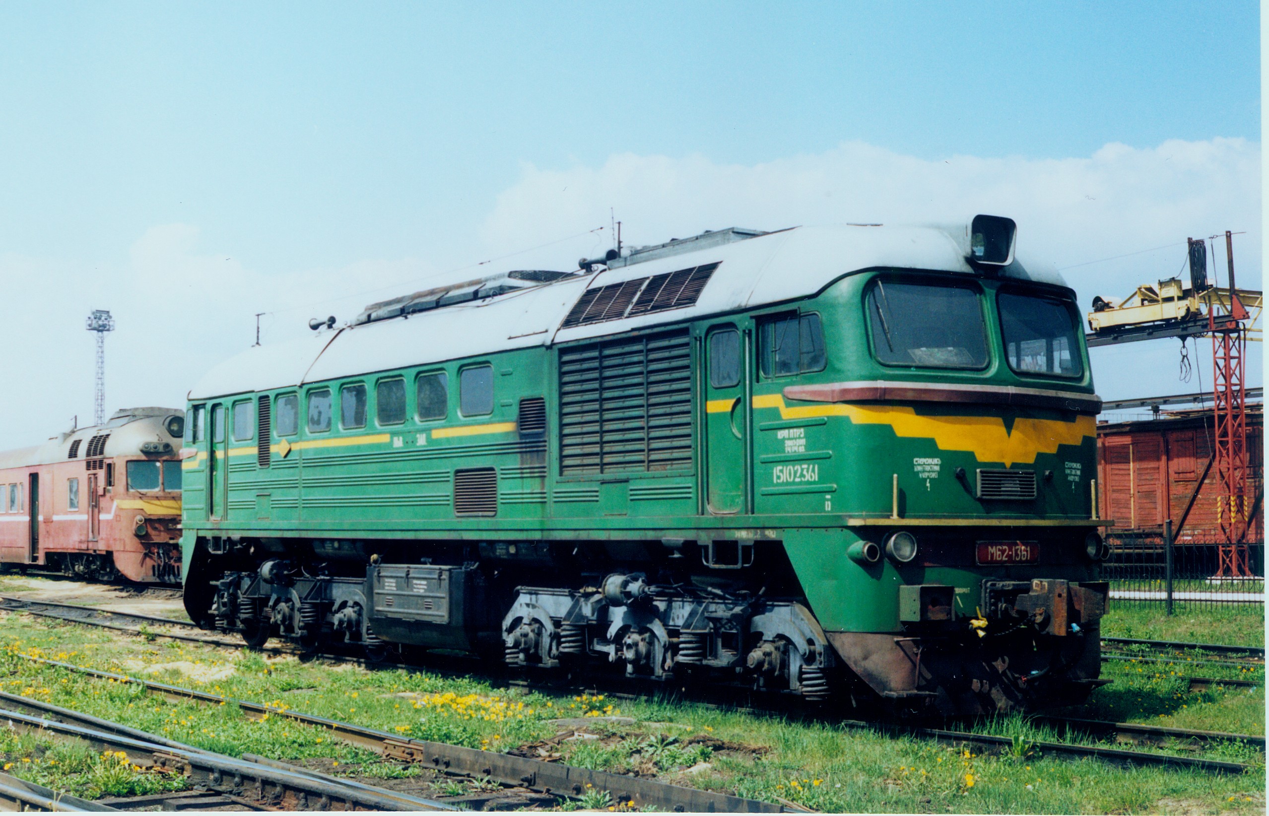

Забыл написать ещё об одном замечании относительно прототипов - тепловозов серии М62. Этот момент просто необходимо обнародовать. Дело в следующем: согласно официальной информации, крышевой глушитель на тепловозах М62, выпущенных для МПС СССР, устанавливается с номера 1436. Однако, данная информация совершенно не подтверждается на практике. Согласно моим наблюдениям, крышевым глушителем оборудованы М62, начиная с номера 1361. Изучая серию М62, мне удалось собрать фотографии половины номеров машин в диапазоне от 1361 до 1436. Эти фото показывают и доказывают, что абсолютно ВСЕ изображенные на них тепловозы оборудованы крышевым глушителем. Также, многочисленные фото М62 с номерами до 1361 показывают, что эти тепловозы с прямыми трубами, то есть без глушителя. Кроме того, мне приходилось лично видеть (и неоднократно) М62-1361, 1365, 1377, 1380, 1385, 1390, 1391, 1393, 1395, 1397, 1410, 1418. Могу заверить на все 100% в том, что ВСЕ эти тепловозы имели крышевой глушитель. Все свидетельства говорят о том, что крышевой глушитель устанавливался на М62, начиная именно с номера 1361. Также, известна информация о том, что некоторые, ранее выпущенные М62 с прямыми трубами, были оборудованы глушителями при прохождении капитальных ремонтов. Вот только непонятно, даже если бы такое и было, то только почему глушителями оборудовали исключительно машины в диапазоне номеров 1361 - 1435? Они что, какие-то особенные? И почему не оборудовали глушителями тепловозы до номера 1361? Разграничение довольно чёткое: до номера 1360 (включительно) - без глушителя, с номера 1361 и далее - с глушителем. Машины с перебитыми номерами - не в счёт. Вот такая получается история.

От меня, как любителя машонок, спасибо за информацию. Также отмечу, что понравилась фотография. Кстати, у этой машины серые телеги, как европеек? Или так кажется?

Спасибо большое за информацию, Александр!
Да действительно интресно. Мне правда еще интересна информация, почему на М62 глушаки стали ставить так поздно, хотя вроде уже в том же 70-м, когда начались поставки в МПС, в Европу машины шли уже с глашаками.

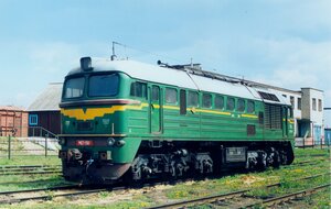

Muton писав:От меня, как любителя машонок, спасибо за информацию. Также отмечу, что понравилась фотография. Кстати, у этой машины серые телеги, как европеек? Или так кажется?
Фото М62-1361 мне повезло сделать в депо Ковель ещё до модернизации. Тележки у него, кажется, изначально были чёрные, только их видать часто мыли с использованием химии, вот и краска приобрела серо-матовый оттенок. Вдобавок фото с другого ракурса.
Has thanked: 1164 times
Been thanked: 1291 times
Re: Мой приписной парк
Спасибо за фото и текст. Когда это приблизительно было снято? И в целом, давно начали на фотоохоту ездить? Извините, если уже выше об этом рассказывали. Запамятовал... :oops:

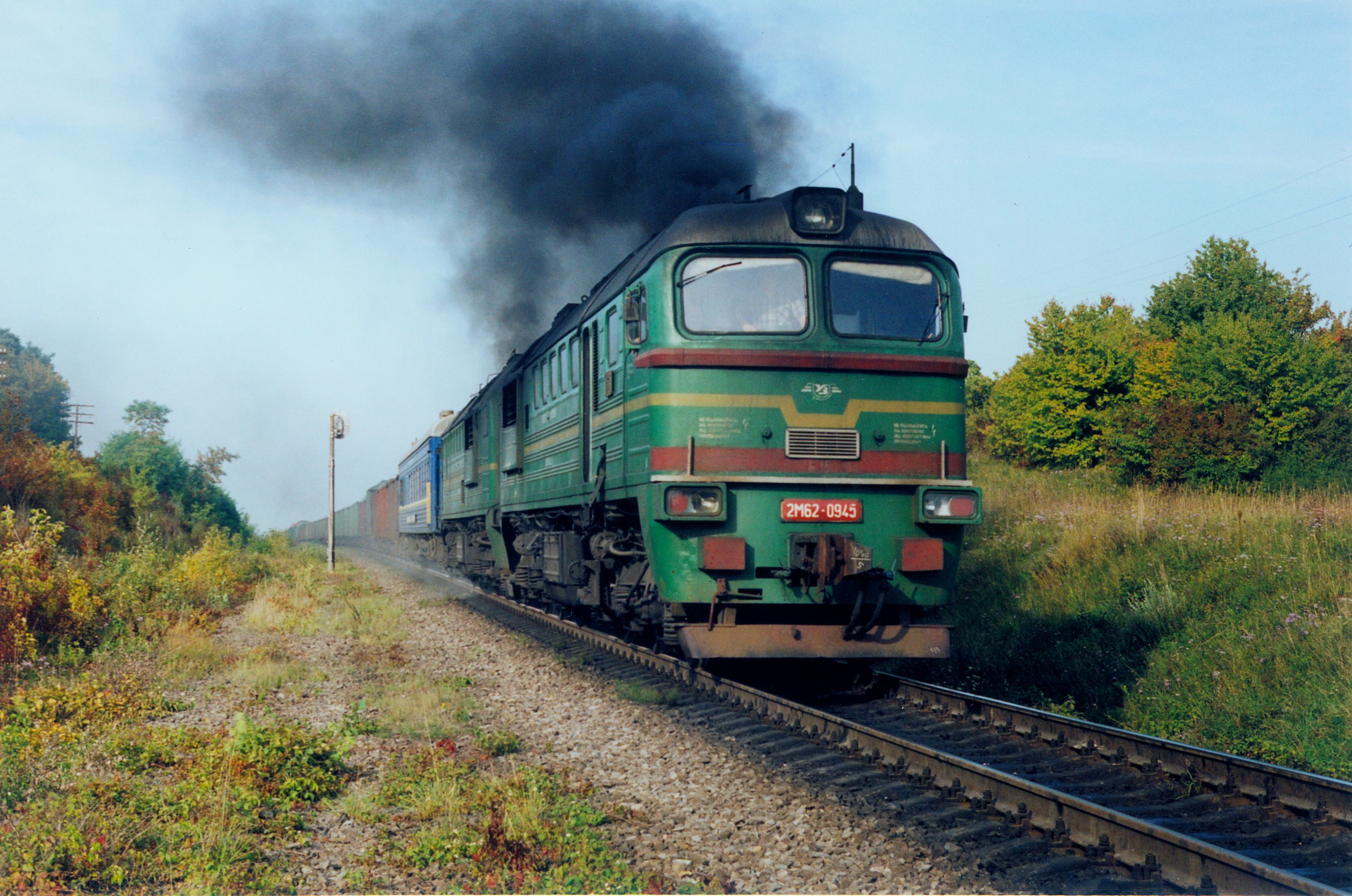

Героический вид у 2М62, почти паровоз :) Хорошая фотка.
Та ні не паровоз. Просто "вугілля" неякісне в баки засипали.

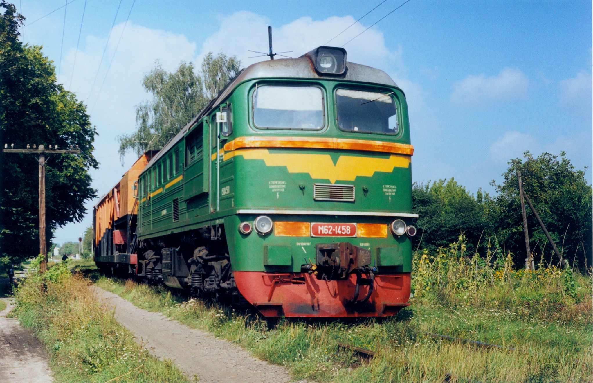

Красивые фото по ссылке у Ивана и качественно переделанные модели. Респект!
