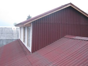

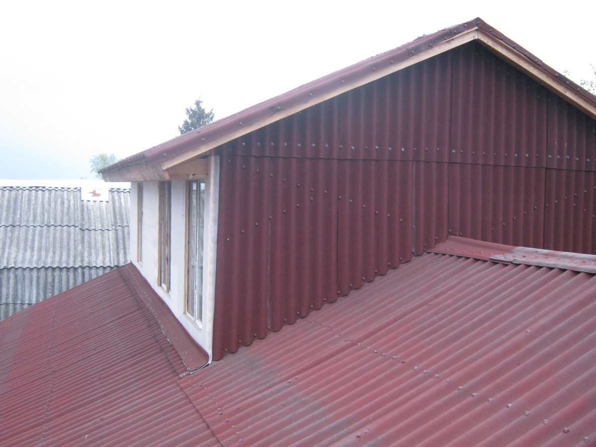

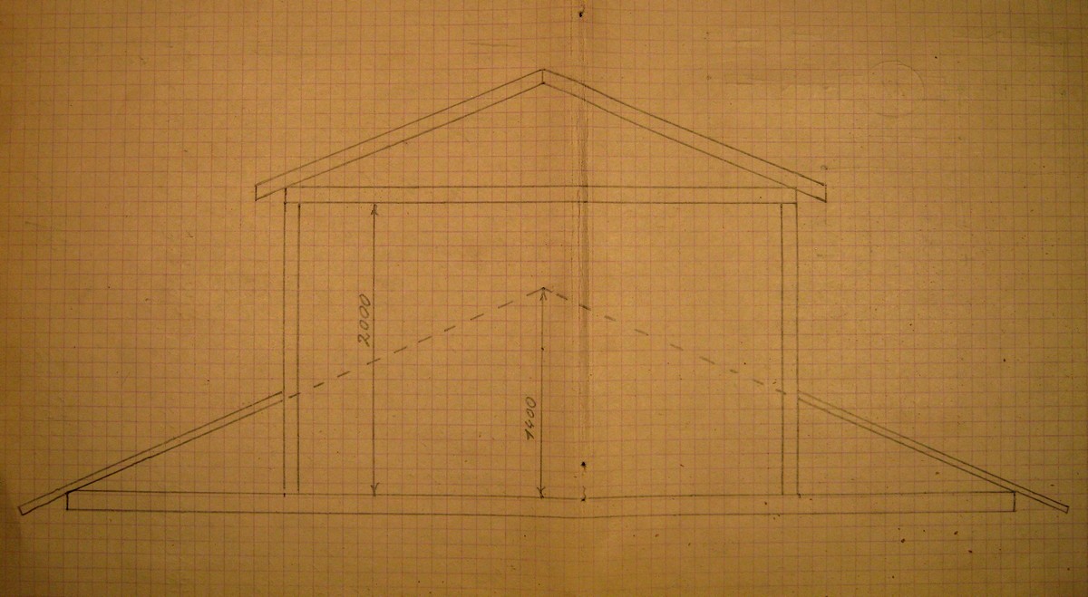

У меня вообще было 1,4м. Боролся. Причём в одиночку. Вот это реализовал за сентябрь и октябрь 2014.VolodyaM писав: Теж думаю про горище, але у мене воно занизьке (1,8м).
Сейчас делаю из помещения термос. Пока рассчитываю обогрев только за счет двух люков с нижнего этажа - один проходной, а второй сугубо для циркуляции тёплого воздуха. А далее буду смотреть по обстоятельствам. Помещение имеет площадь 20 кв.м и чуть более двух метров высоты. Обычного обогревателя на 2 кВт более чем достаточно для полного обогрева помещения, но надеюсь, что обогреватель будет выполнять лишь вспомогательную функцию. У меня Ravanson CH-2000M, обладает мощностью в 2,0 кВт и рассчитан на полноценную работу в помещениях размером в 60 куб. м. Так-что 40-45 куб. м в любом случае нагреет и без люков. Есть ступень на 750 Вт и на 1250, термостат, вентилятор. Немного затратно по расходу электроэнергии, но что в нашем хобби не затратно...VolodyaM писав: А взимку як плануєте утримувати "храм"?

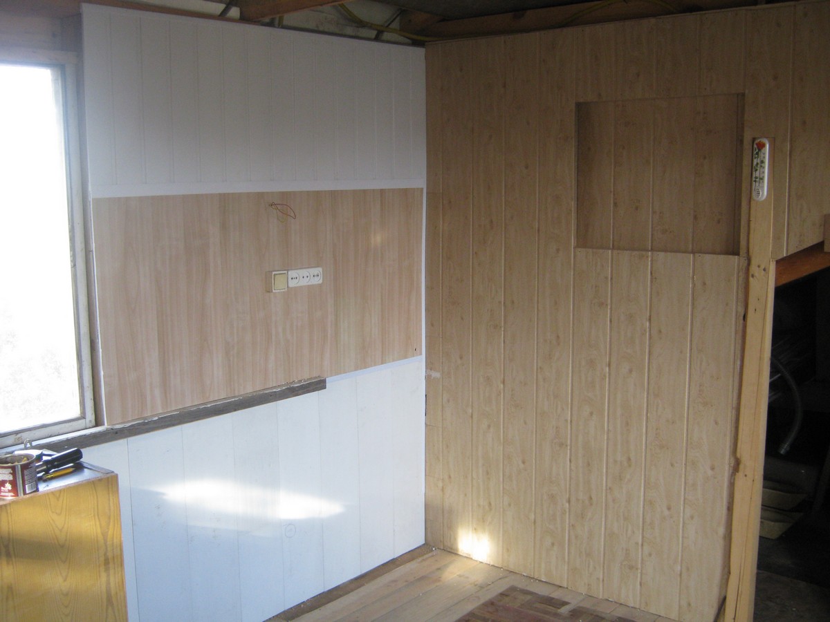

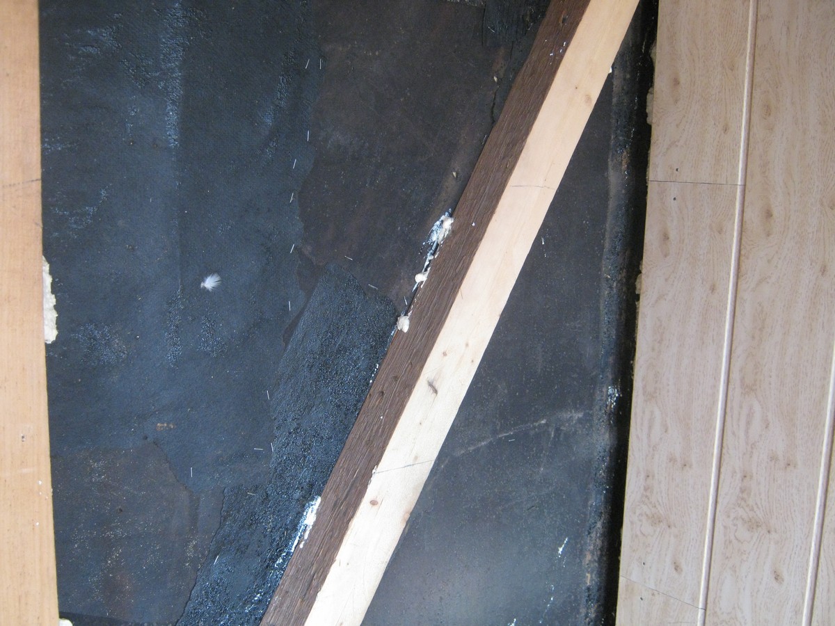

Стена снаружи. Доска 25 мм и плёнка. Подготовлена под пластиковую вагонку. Эта-же стена внутри. Далее полностью заполняю пенопластом, накрываю плёнкой и зашиваю вагонкой МДФ.
Если есть интересные предложения, то внести изменения можем только с внешней стороны, пока не бил пластиковую вагонку. Внутри всё уже запаковано и зашито, осталось добить 4 м пог. на которых тормознул лишь потому, что там будет камбуз и надо сразу подвести воду и слив.

Такой простой чертежик на листочке, а за ни огромная и кропотливая работа. Скорейшего завершения стройки!

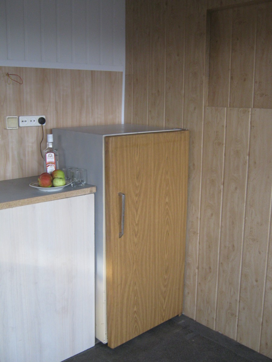

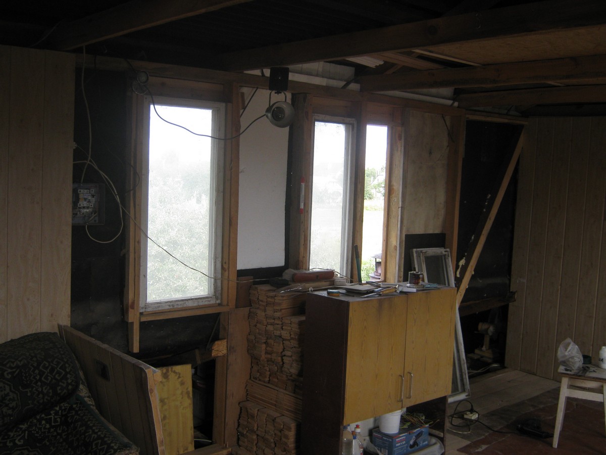

Наглый оффтоп, но показываю угол, который проскакивал в сообщении от 16 сентября. Место под камбуз. Сделано, что называется, из отходов.
В принципе, тема названа собранием сочинений и предназначено это помещение исключительно под ЖД модели и всё, что с ними связано.

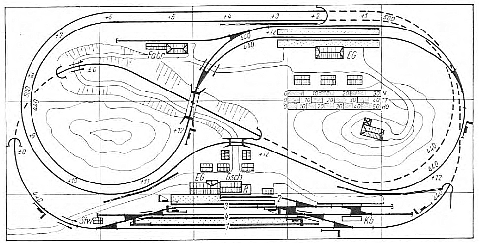

Принимаются к рассмотрению любые предложения по путевым схемам с ДВУХПУТНЫМ движением, в двух уровнях и вписывающимися в размеры 3500х1300. Тема - эпоха III СЖД.
Сообщение специально для Руслана.
Что-то на основе вот такой схемы от Гюнтера Фромма. Предполагается на метр длиннее и добавить по периметру ещё один овал. Существующая схема даёт возможность управления только одним составом.zizik писав:ЮрСанич, а який макет у вас в планах будувати, ну я маю на увазі ви ж плануєте щось подібне?
