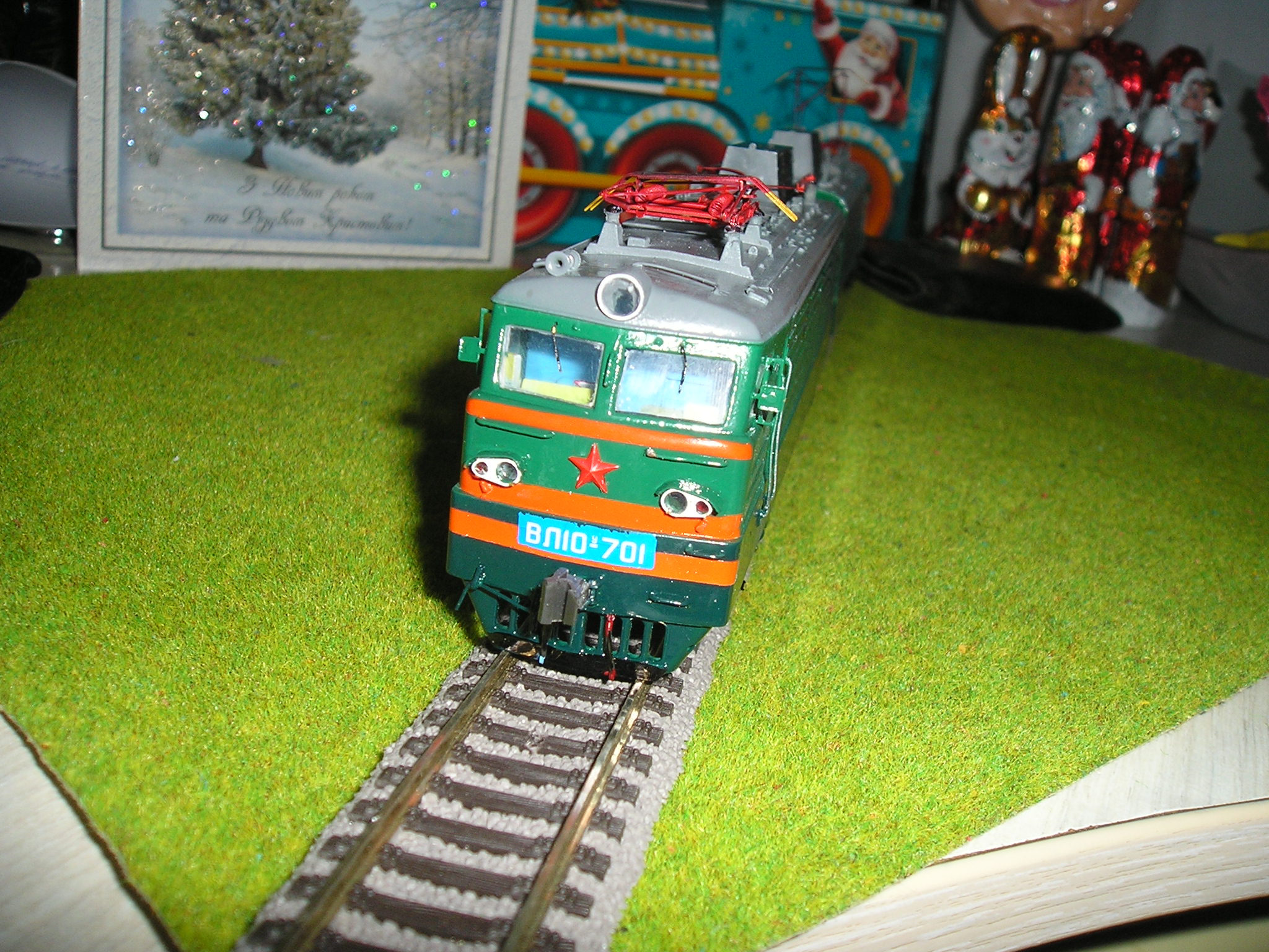

грунты двух типов серый -Bossny ,белый Motip. краски аэрозольные акриловые Bossny, есть несколько баллончиков Hobby lak, Ньютон, стравливаю и в аэрограф. некоторые цвета получаются путем смешивания

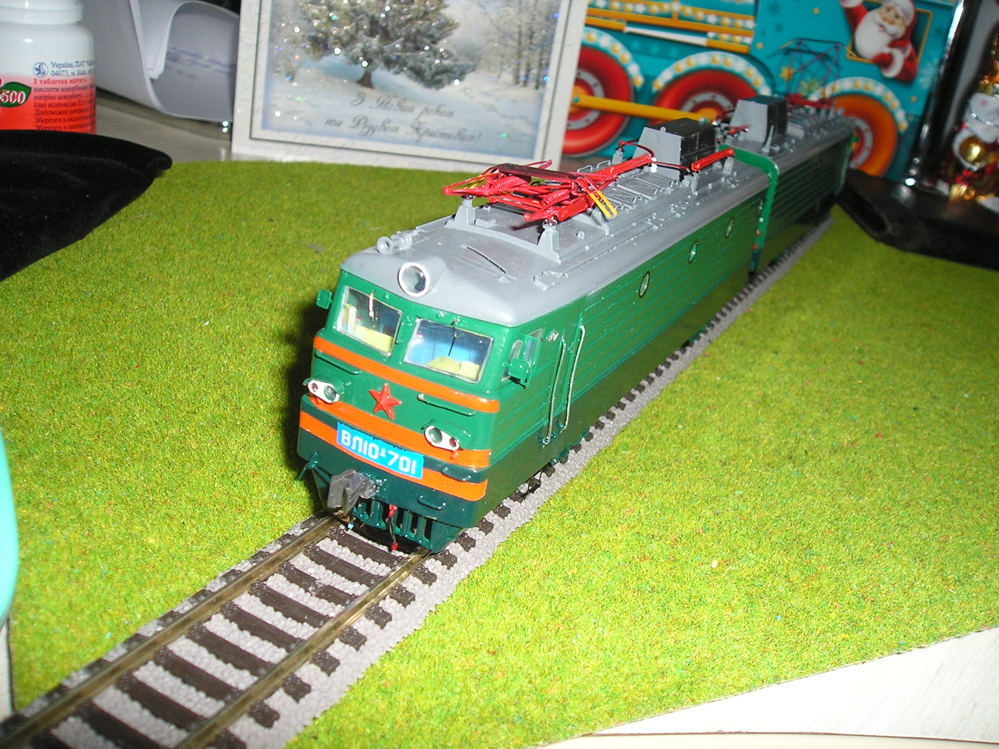

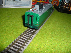

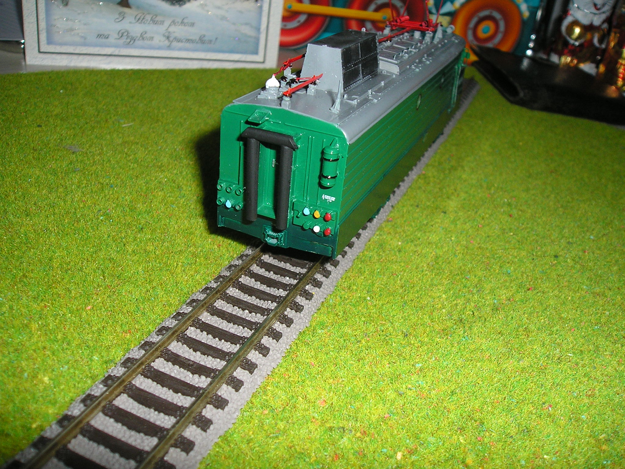

добавлю еще немного фото Китов, доделанный СР3 спасибо русскому другу за декали.

Андрей, что значит "фото Китов"... это фото готовых моделей. Хорошие "выльники", прикольно что в разных цветовых схемах сделал. Мне нравится.

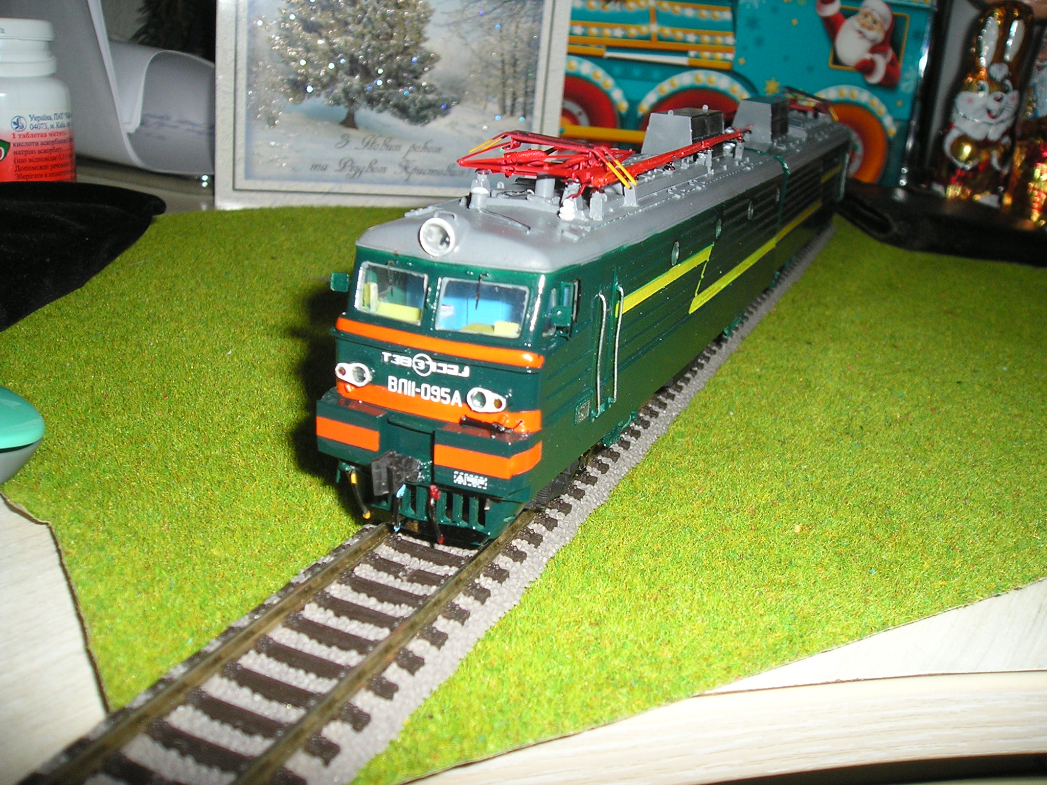

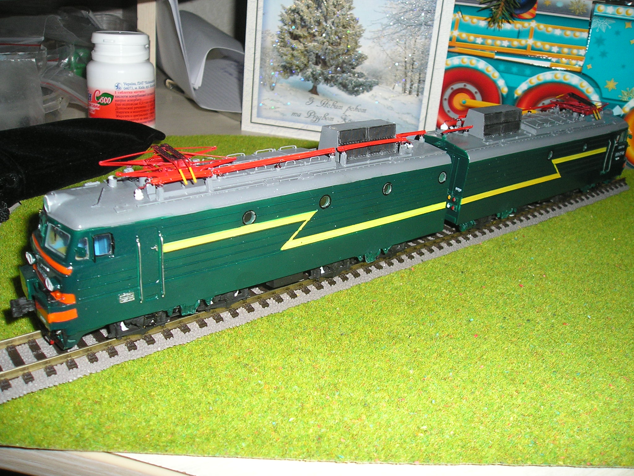

мне тож понравился Вл 11 с желтой полосой решил сделать такой, аВЛ10 оставил в ссср окрасе и ВЛ80й будет такой же, мож чуток красок набодяжу чтоб тон отличался под УЗ делать не буду не очень нравится, в УЗ будет Д1 но надо найти кто делаки сделать может и проблема стекол

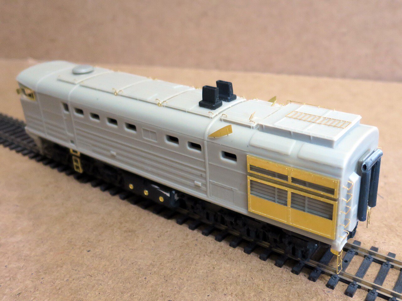

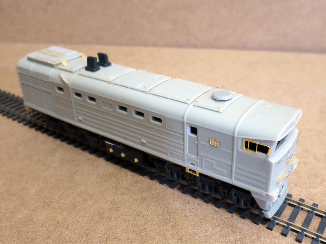

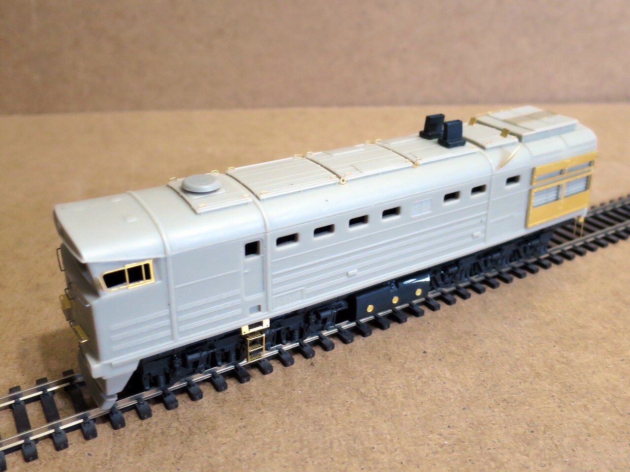

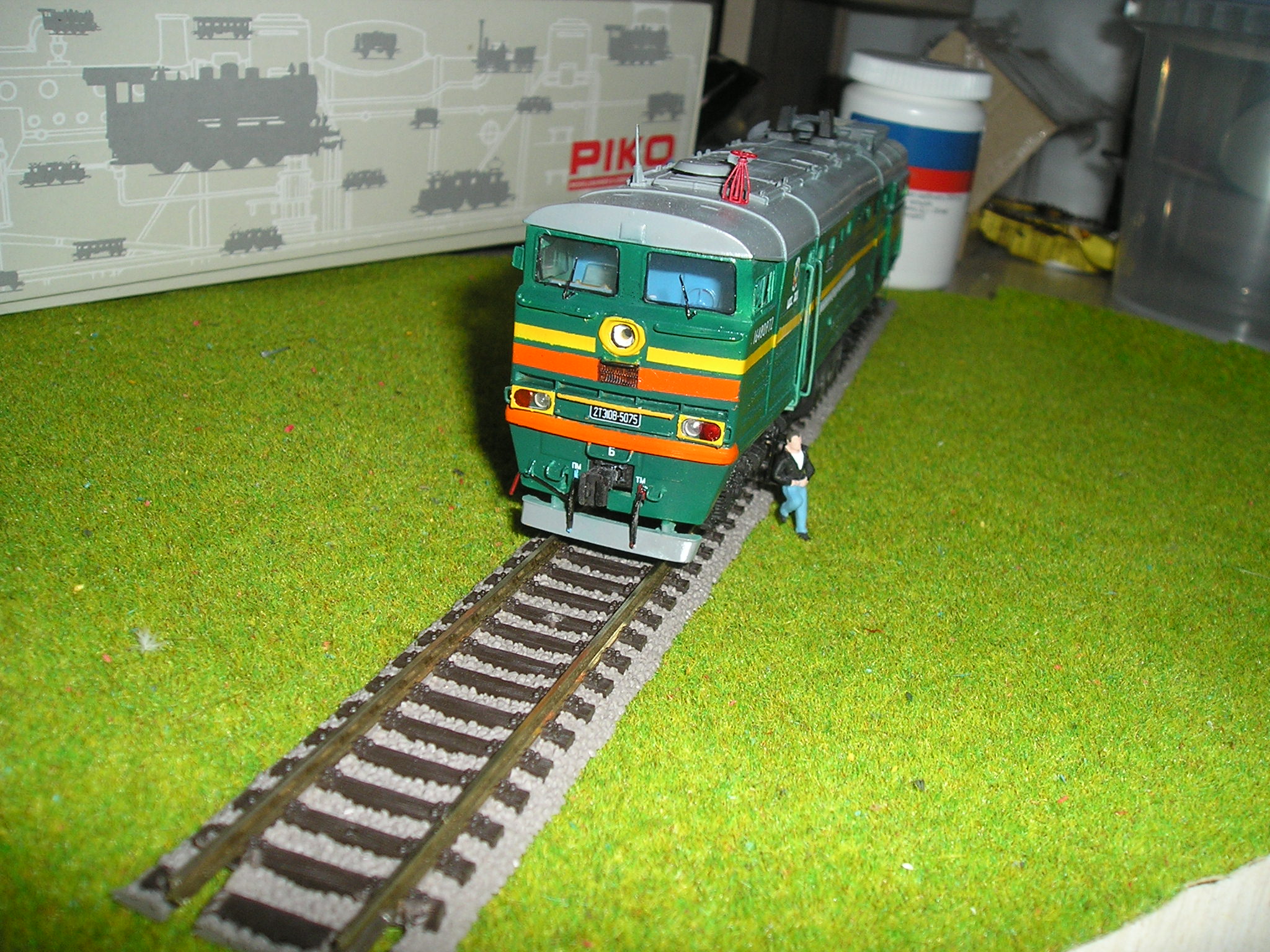

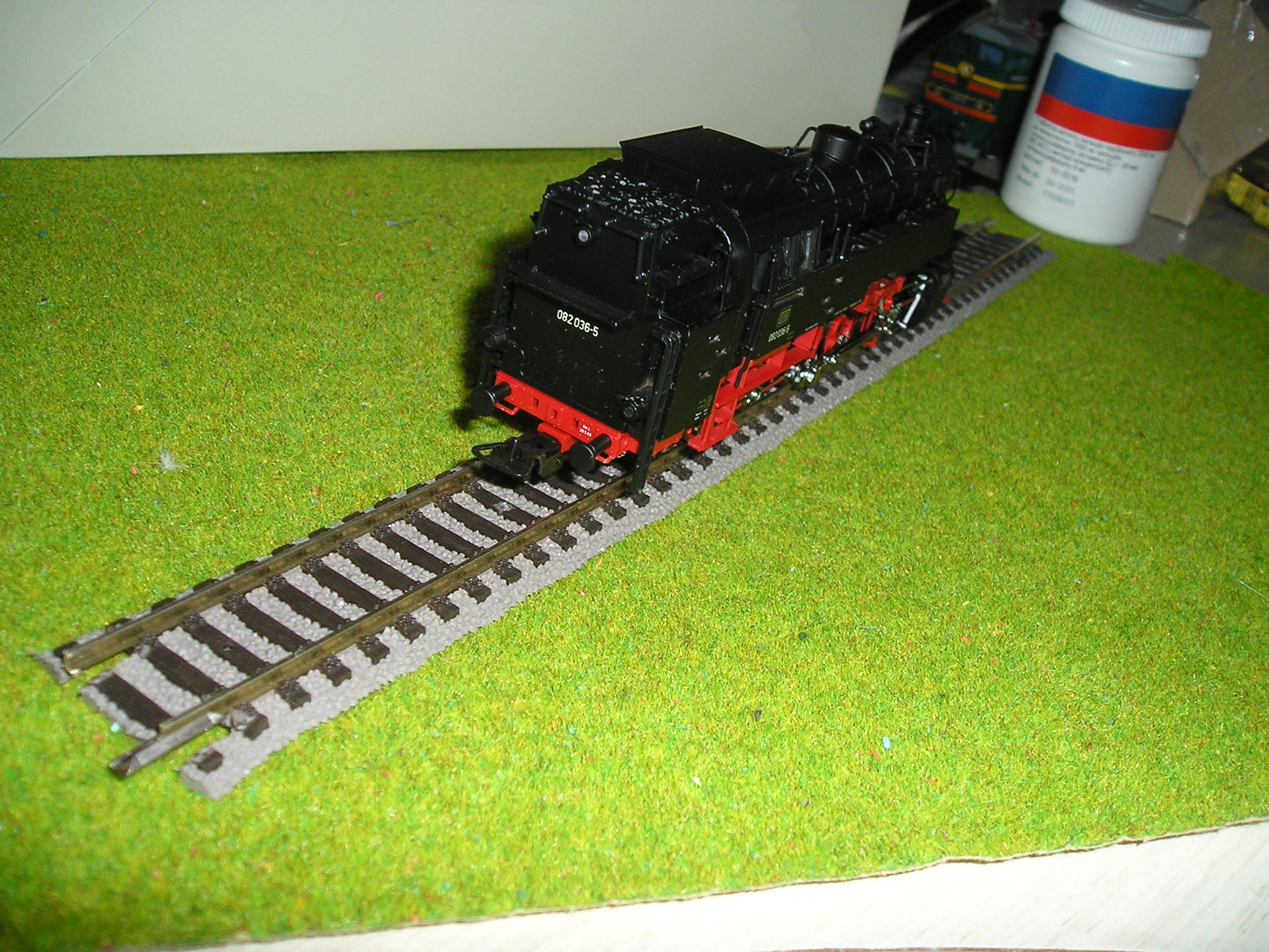

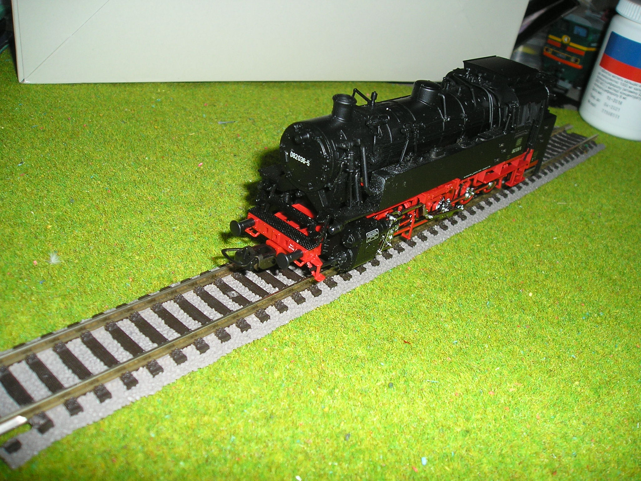

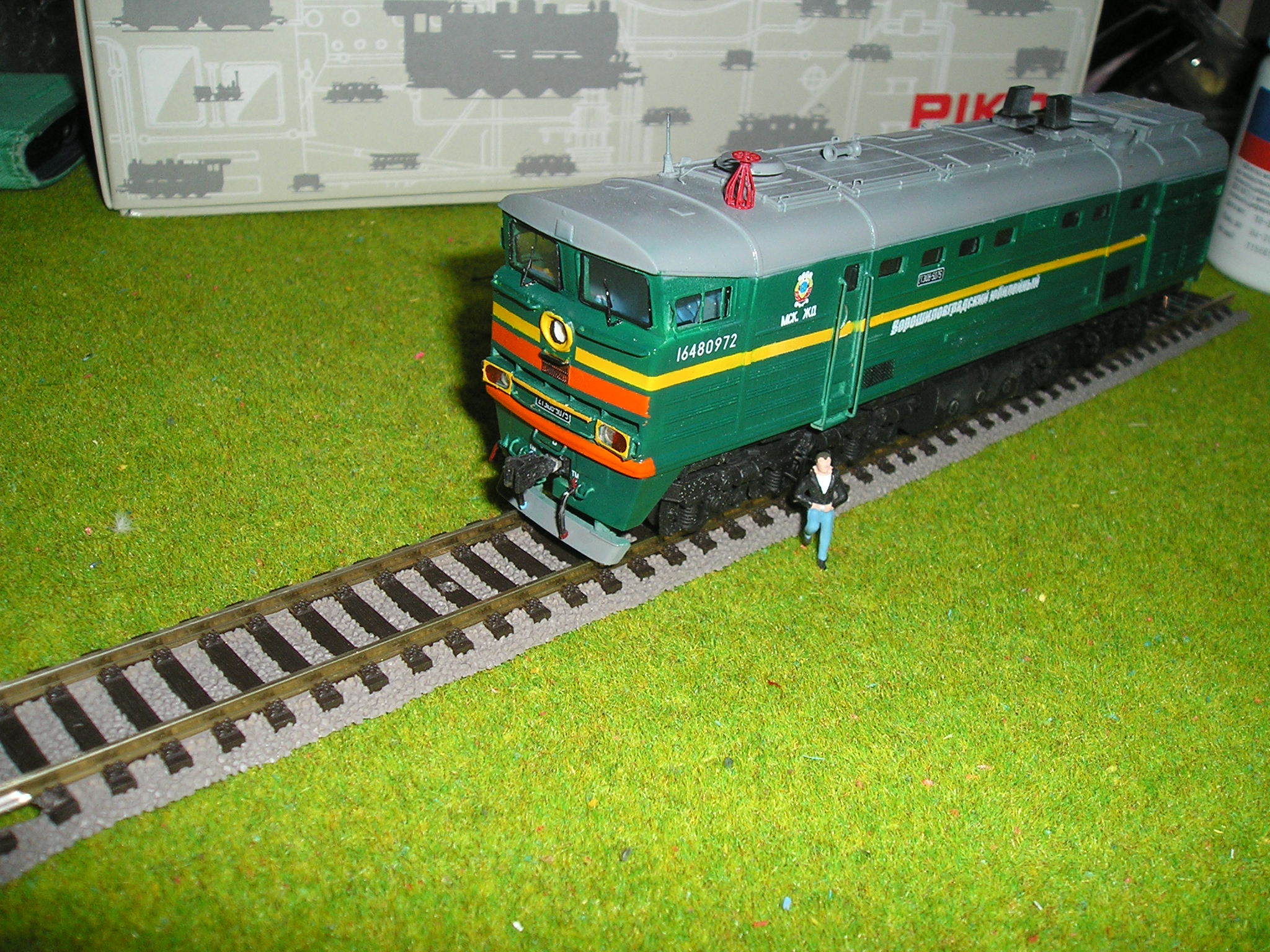

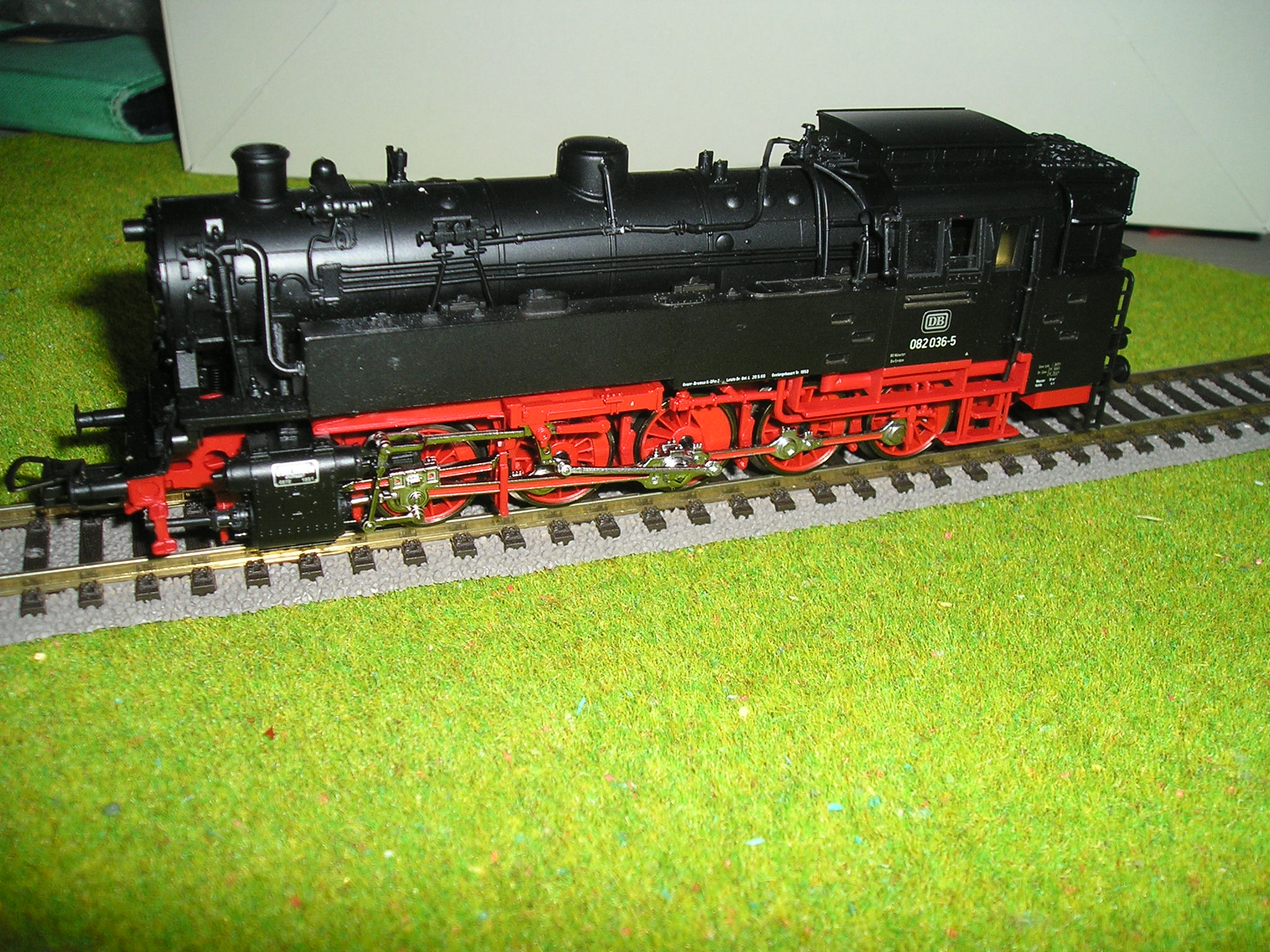

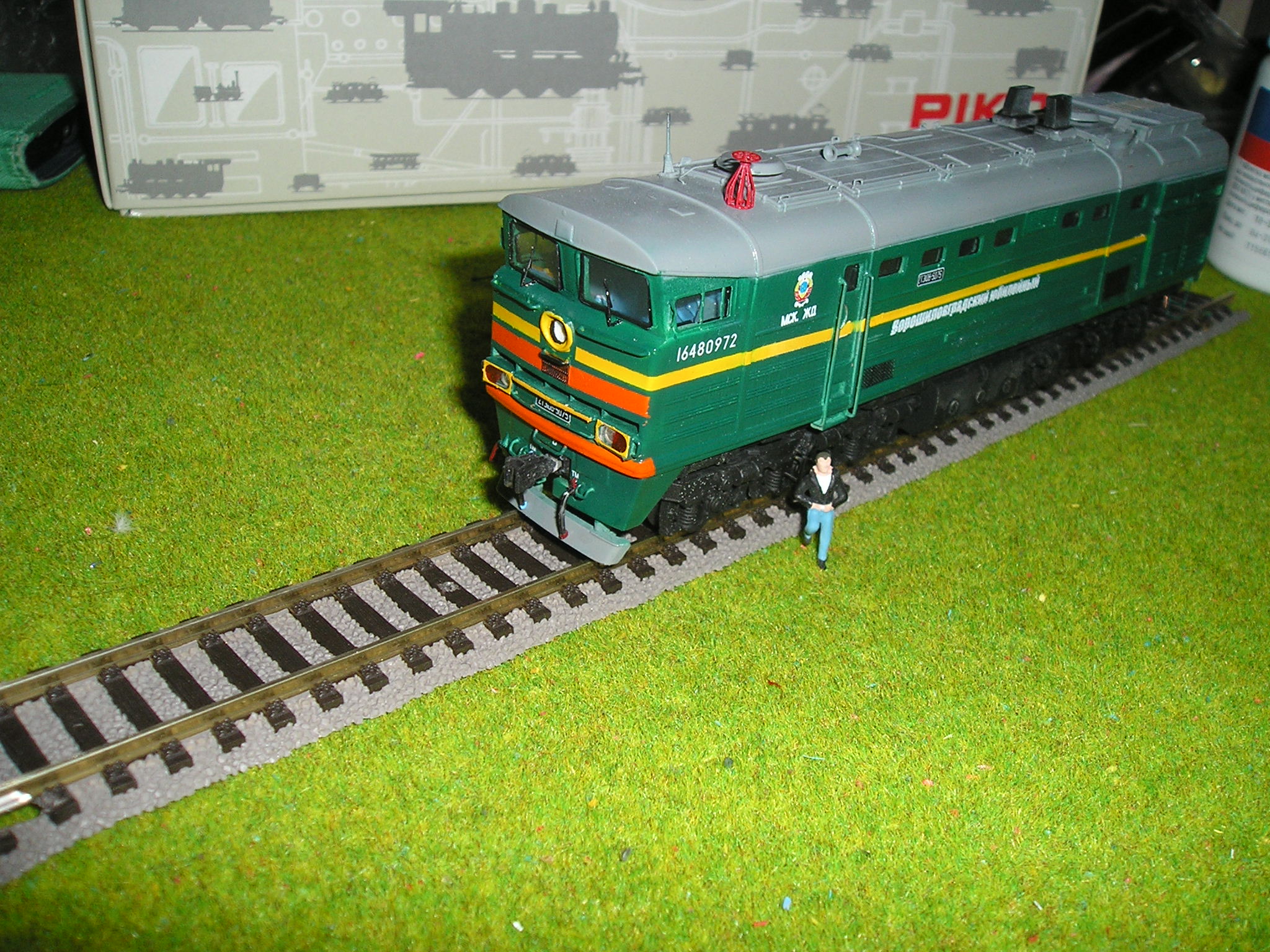

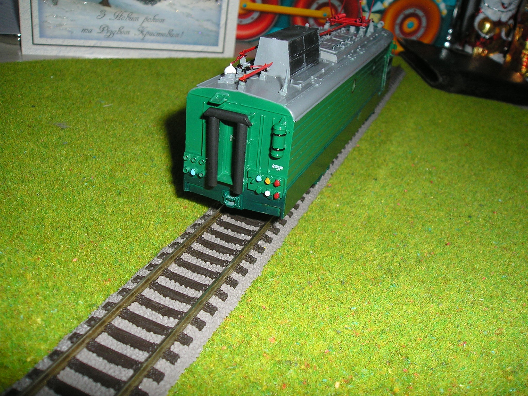

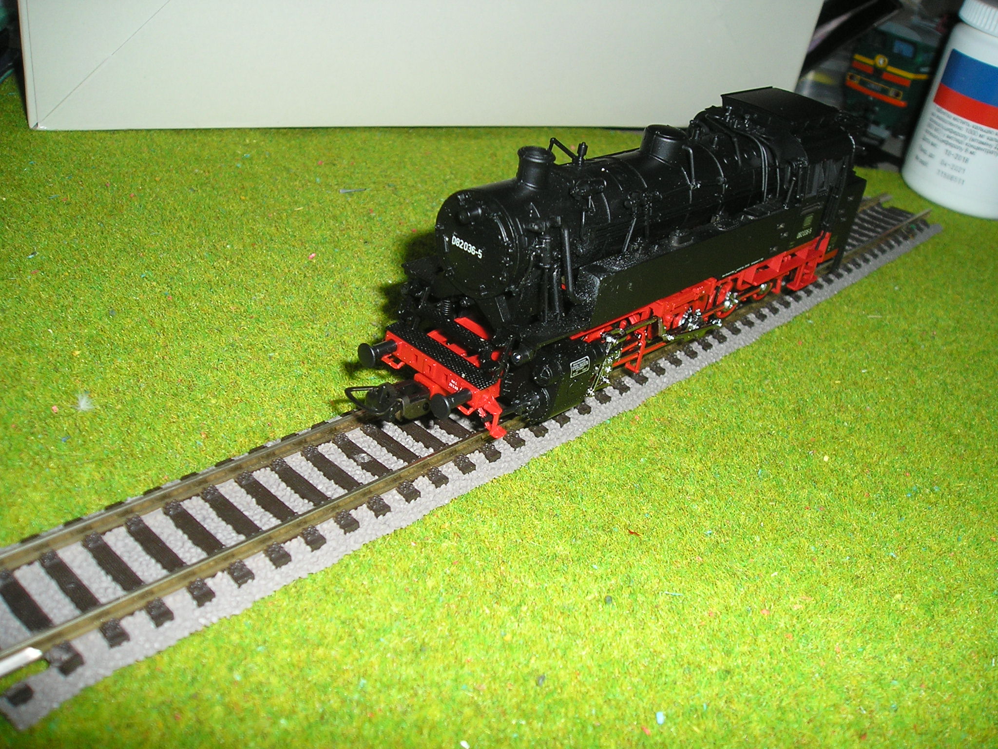

очередное пополнение
Танк-паровоз Пико БР82

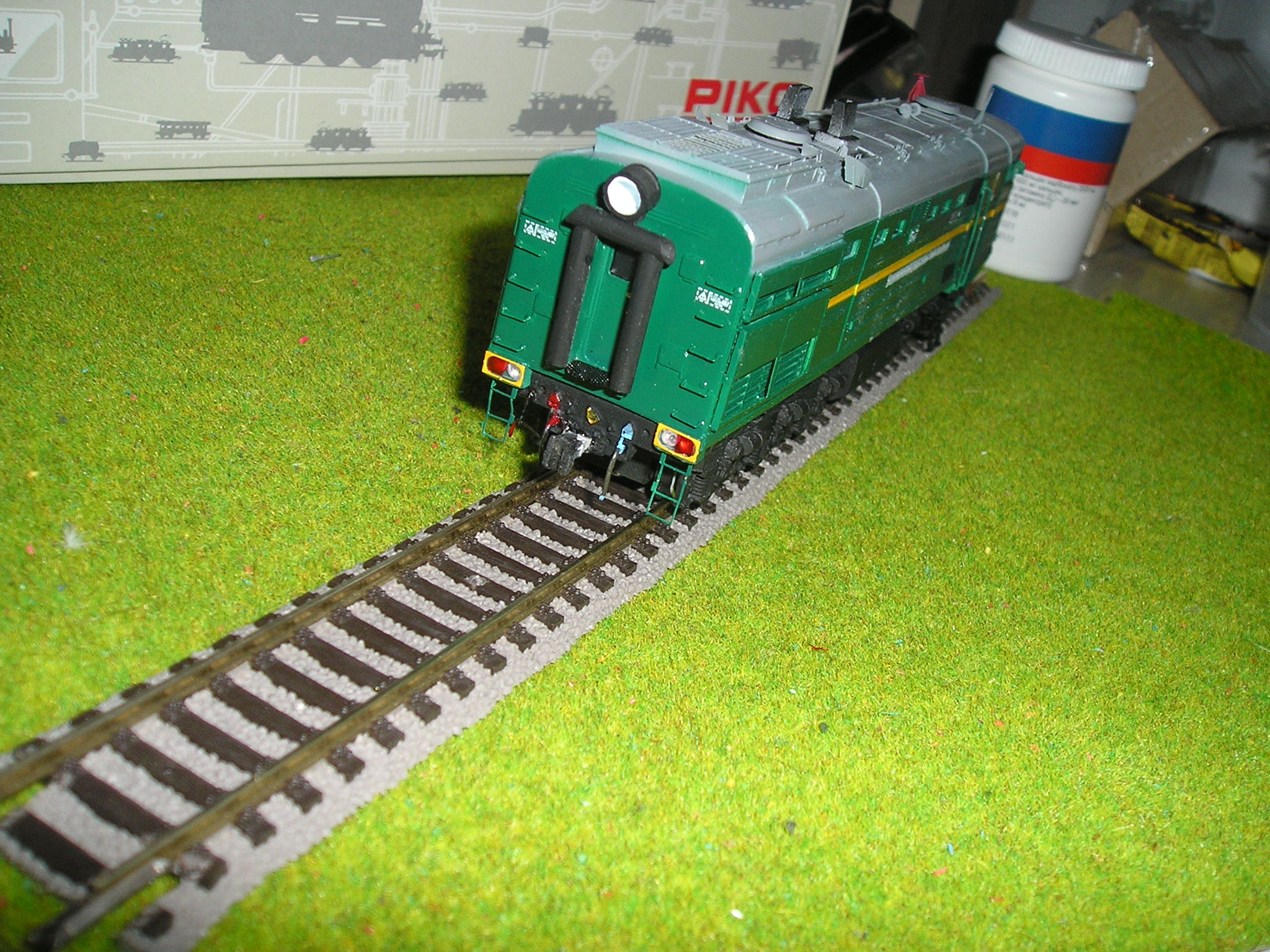

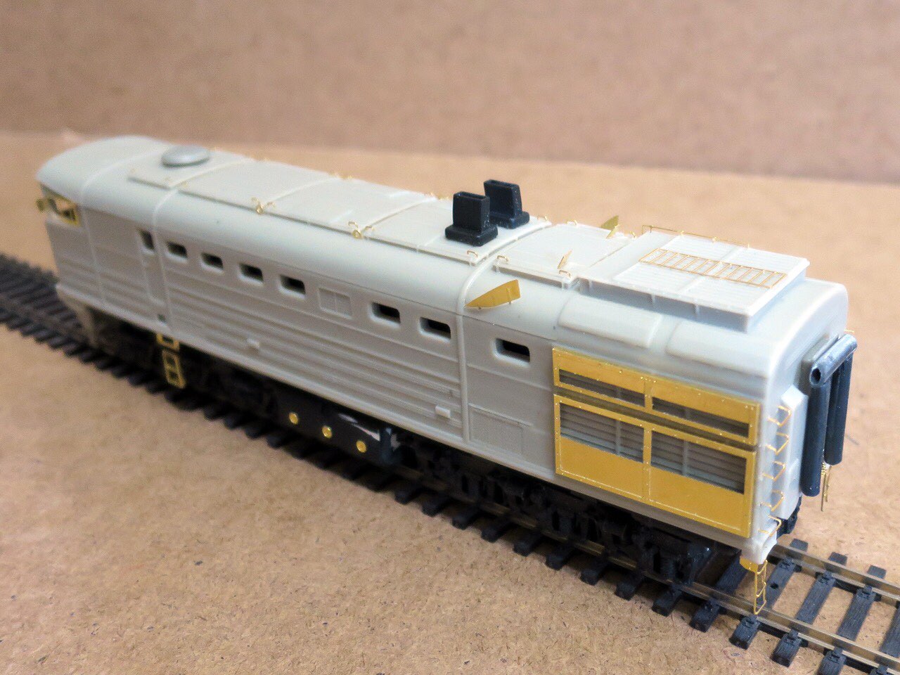

2ТЭ10В секция "Б"
2ТЭ10В секция "Б"

Тепловоз неплохо покрашен.Дэки отлично легли.Понравились буферные фонари(стеклышки).
натурально смотрятся...

фарки в фонари вытачивал под размер пилкой для ногтей т.к. они были для зил 130 в 43м масштабе но как световоды подходят,стекла вырезал из тонкого прозрачного пластика т.к. те что в комплекте акриловые выпирают и тогда травленка не ляжет
Has thanked: 1171 times
Re: Моя паровозная Коллекция
2ТЭ10В отлично собран, у меня так аккуратно не будет. :roll: С травленкой вообще не дружу, ломается в моих руках... :oops:

Вовка, у меня насчет травла свое мнение... Если лесенки/скоб-трапы еще понятно, то зачем делать маты зачехления холодильника из травленки - для меня загадка. :roll: Это не какой-то тонкий и ажурный элемент, по сути коробка с прорезью. На которой будет краска хуже держаться. "Роко" для советских "машек" льет из пластика и ничего, все красиво.

травленку и я не люблю, подножки очень хрупкие, если покрасишь лучше не трогать иначе обсыпается краска, зеркало одно попугай откусил на тепловозе 2ТЭ10В, счас мучаюсь с ВЛ80,много разной мелочевки на крышу

Я, честно сказать очень рад, что сделан локомотив СЖД!
Хотелось тоже похлопать в ладошки вместе со всеми, но, объём представленной информации - вызвал лично у меня недоумение.
stiz-ganz писав:очередное пополнение
Вот вопросы которые меня бы интересовали:
* фото до покраски?
* фото крупным планом, со всех сторон.
* какие изменения и дополнения вы внесли?
* откуда взята заготовка?
* какие использованы краски?
* как нанесены полосы и элементы окраски?
* чьи декали?
* сколько времени ушло на работу?
* что внутри?
* Ходовая часть от чего?
* какой прототип взят за основу?
* где покупали или взяли кит?
* будет ли вторая секция?
* какие цены составляющих кита?
* травление в модели?
* есть ли плата освещения? и освещение?
* DCC? Звук?
* какой вес?
Ну и Вишенька на тортике - видео в эксплуатации.
Да, Да, я ворчун. Но это же форум, это не доска почёта в пионерлагере, и вопросы с форума, меня завалили вопросами, и я их просто обобщил :lol:

да уж завалили вопросами, кит Камушкина покупал у нас, грунты Мотип и Босни, краски Босни аэрозольное, ходовки нет, света нет, звука и дыма нет т.к. китов куча я на все не могу тратить много денег чтоб делать их ходовыми, у меня еще есть тяга к паровозам, на покраску ушло месяц гдето по выходным, за этот месяц после работы сидел высверливал, приклеевал детали и скотчем клеял что надо под полосы или под др. нужную покраску стараюсь экономить время беру несколько китов что надо черным красить беру сразу все рами, травло и иду грунтую и крашу и так каждый цвет, на вторую секцию денег не хватает т.к. вторая к нему будет 2тэ116 который выпустят,счас вл80, Ас1а и Д1 собираю, а да! еще троллейбус ЗИУ9 в 43м масштабе но чето по металлу не очень выходит, после покраски краску домашним феном сушу чтоб она прогрелась но не надулась, фото до покраски и процесс сборки делал с телефона покажу товарищам и потом удаляю
Been thanked: 550 times
stiz-ganz писав:да уж завалили вопросами, кит Камушкина покупал у нас, грунты Мотип и Босни, краски Босни аэрозольное, ходовки нет, света нет, звука и дыма нет т.к. китов куча я на все не могу тратить много денег чтоб делать их ходовыми, у меня еще есть тяга к паровозам, на покраску ушло месяц гдето по выходным, за этот месяц после работы сидел высверливал, приклеевал детали и скотчем клеял что надо под полосы или под др. нужную покраску стараюсь экономить время беру несколько китов что надо черным красить беру сразу все рами, травло и иду грунтую и крашу и так каждый цвет, на вторую секцию денег не хватает т.к. вторая к нему будет 2тэ116 который выпустят,счас вл80, Ас1а и Д1 собираю, а да! еще троллейбус ЗИУ9 в 43м масштабе но чето по металлу не очень выходит, после покраски краску домашним феном сушу чтоб она прогрелась но не надулась, фото до покраски и процесс сборки делал с телефона покажу товарищам и потом удаляю
о, вот это, душевный пост!
