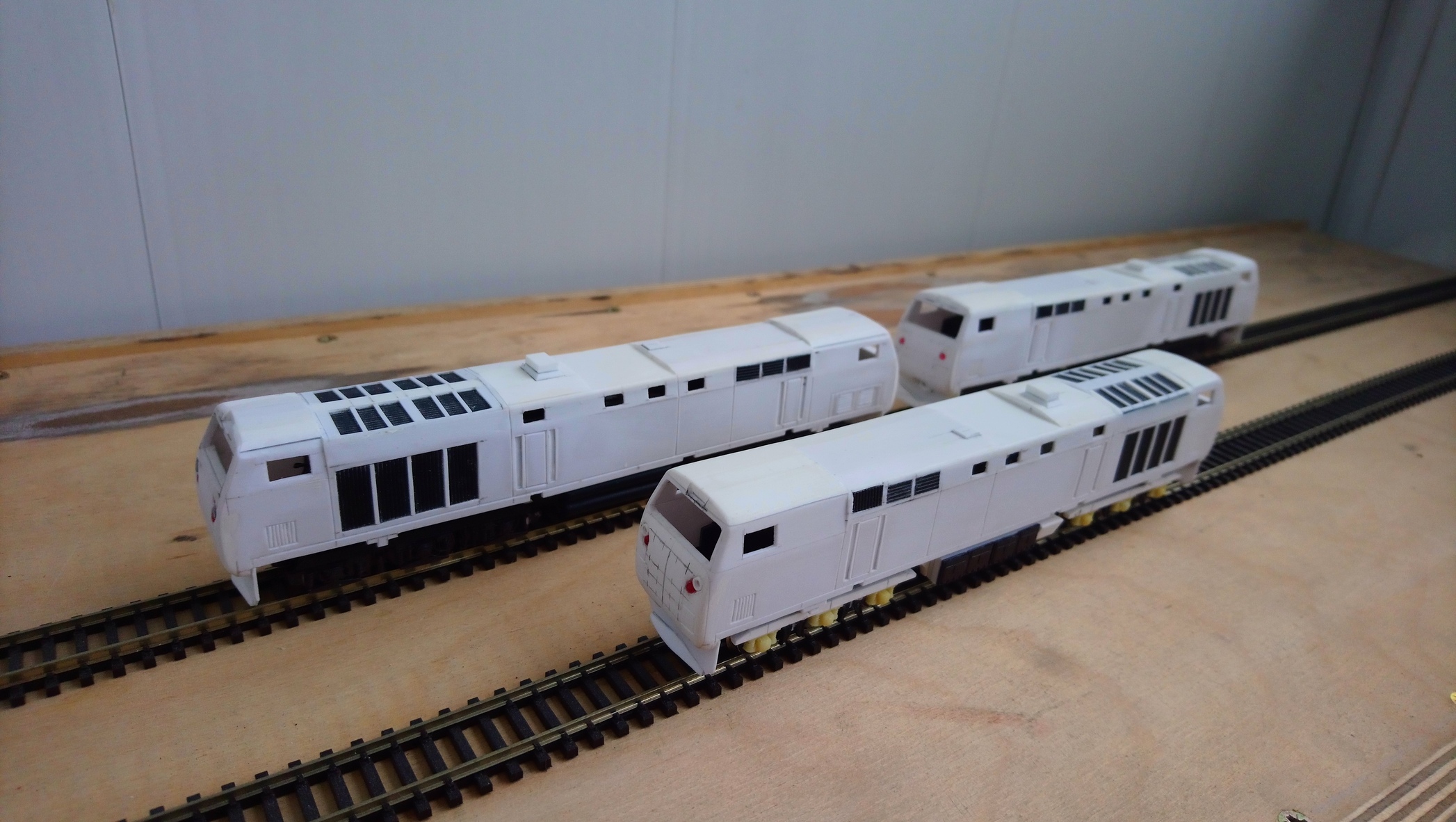

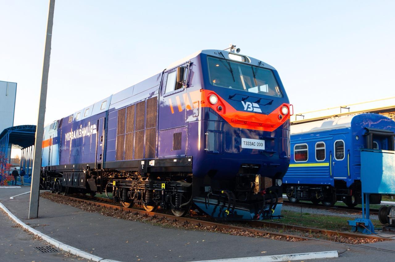

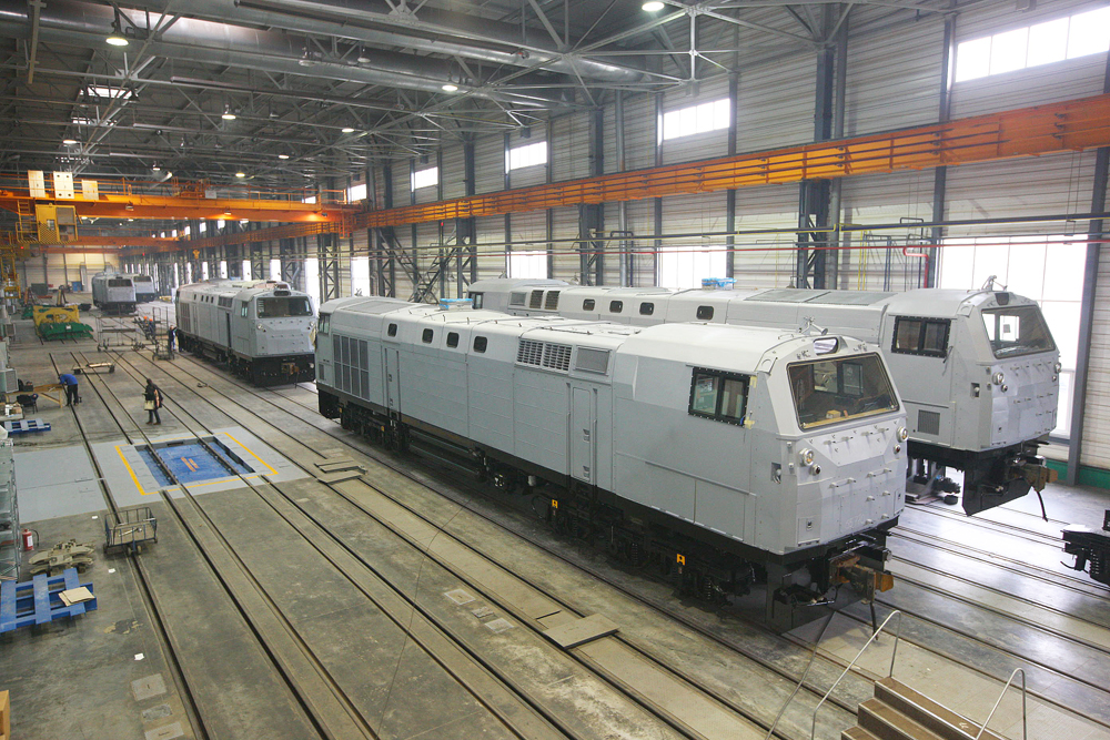

Практически КВСЗ у себя дома :)
Has thanked: 1175 times
Re: Укрзализныця и около того
Свой цех. Нормально :)
Ты целых три машины сразу заложил?!

Да вот, что-то пришло вдохновение - и понеслась :D Правда, не три сразу, а по очереди, но то такое. Так что ждём покраску :)

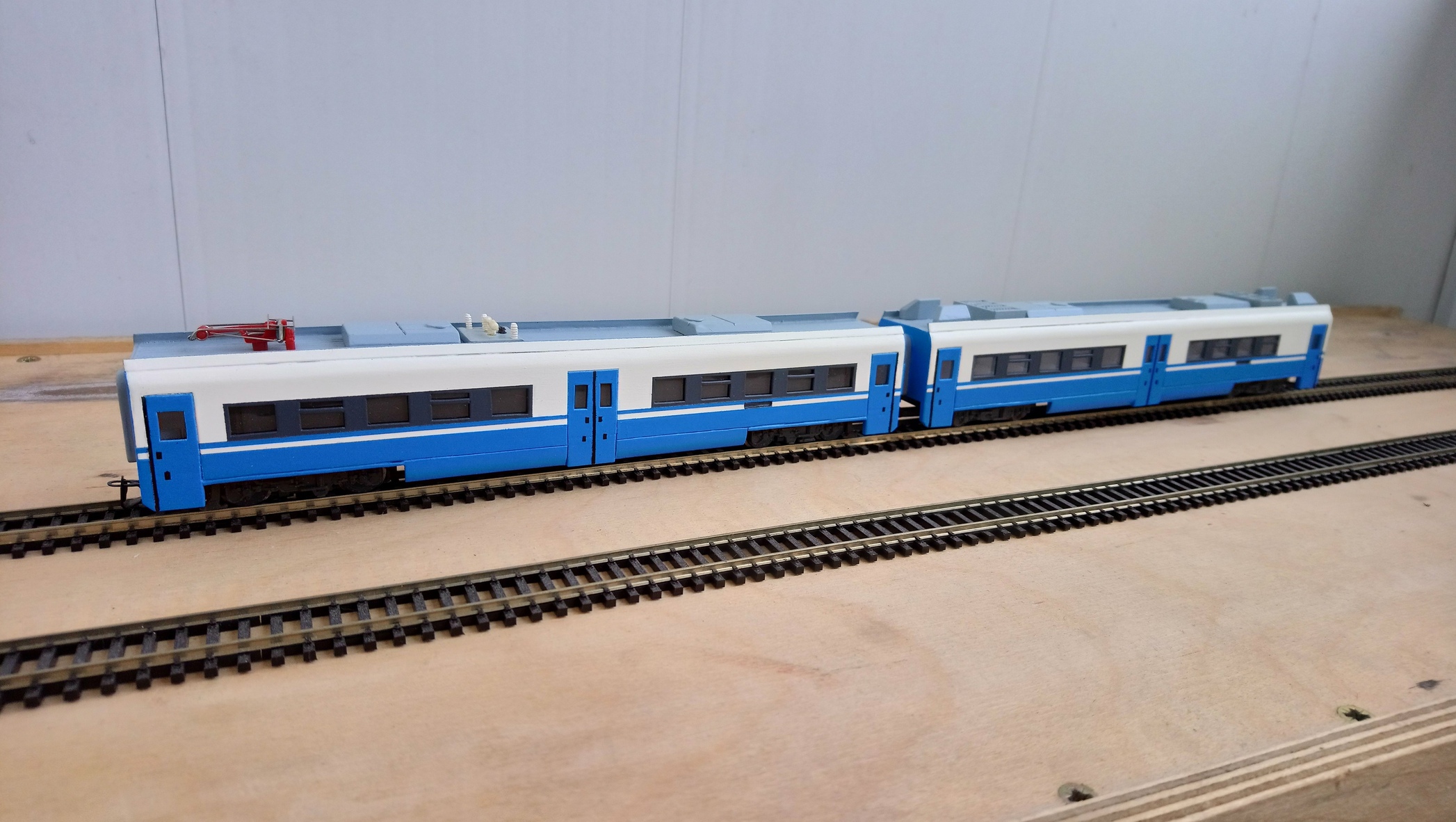

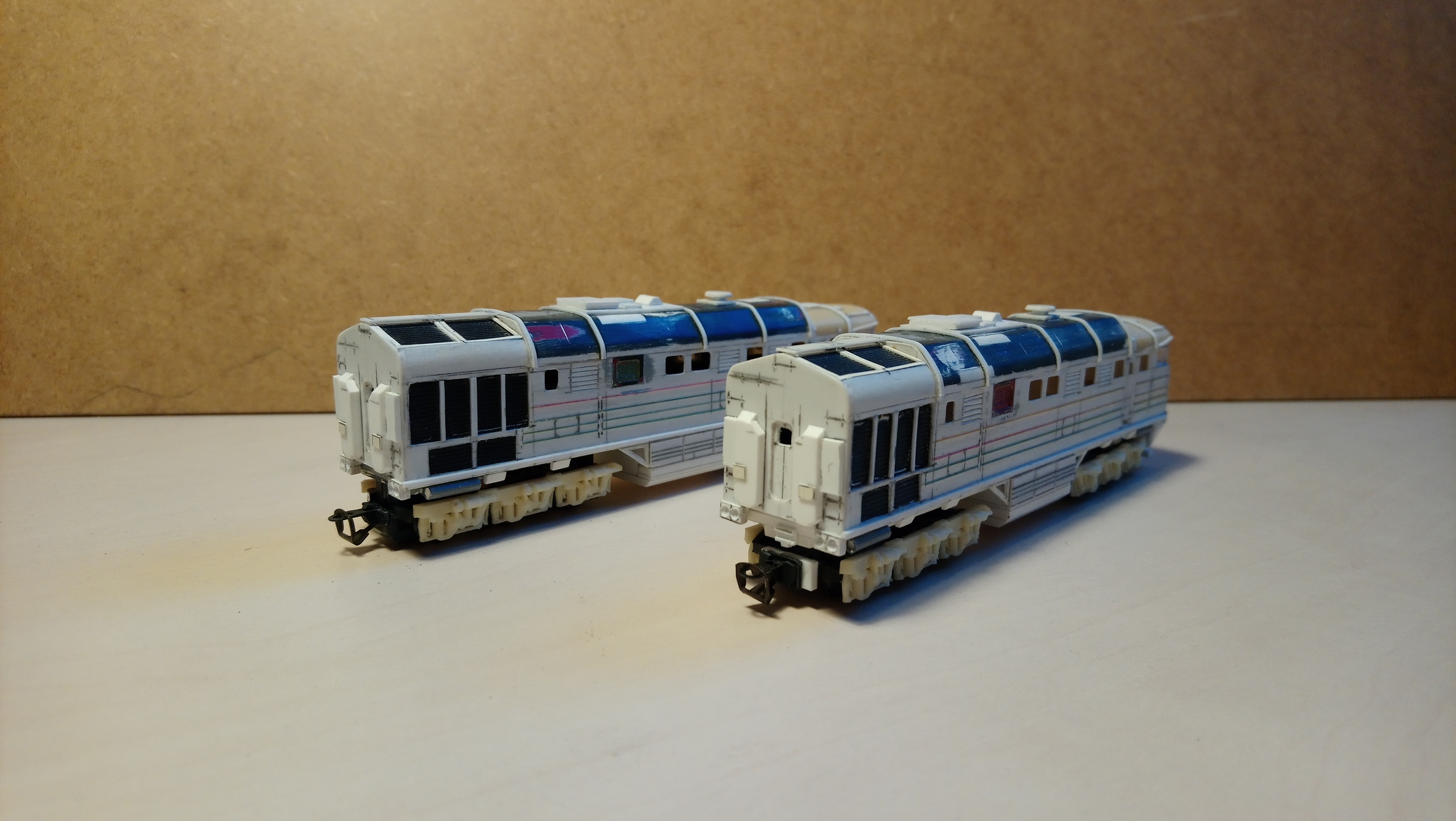

Ещё из серии "в процессе" - почти готовая секция ЭКр3
Повідомлень: 6385
Has thanked: 1585 times
Been thanked: 3486 times
Весьма плодотворно и красивенько.

artem_b писав:Практически КВСЗ у себя дома :)
Ну что, остается посмотреть с другой стороны - и можно красить ;)

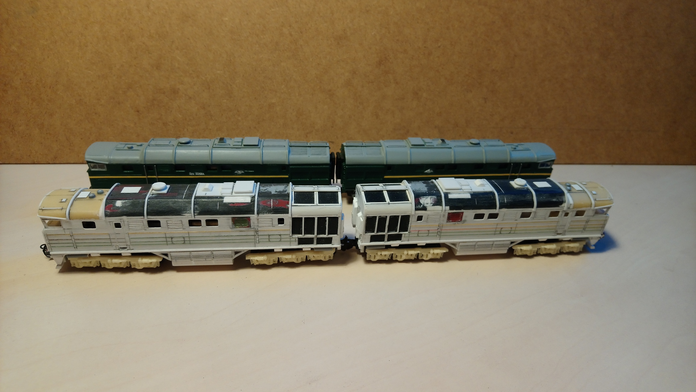

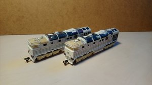

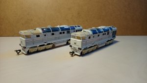

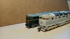

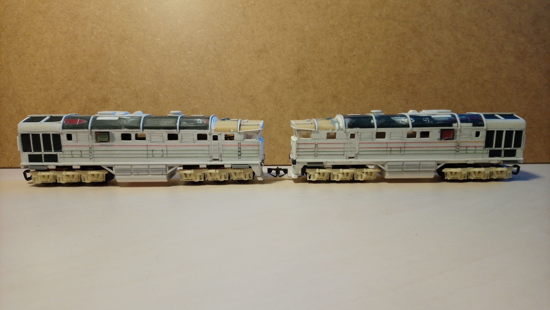

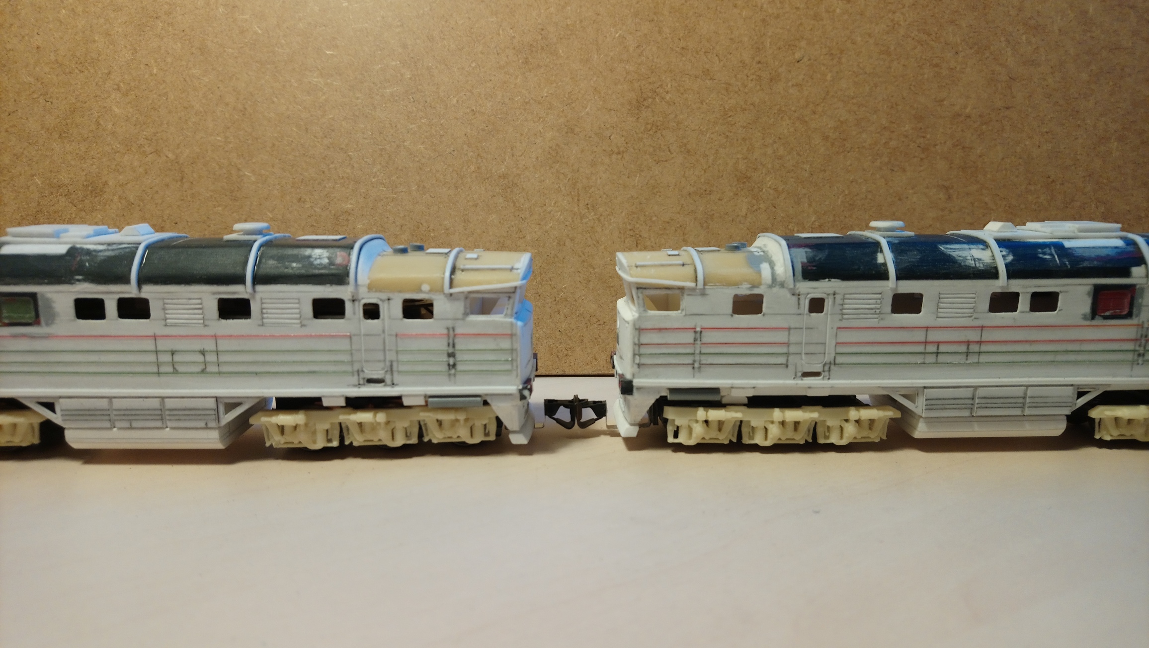

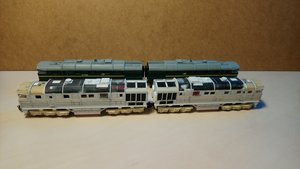

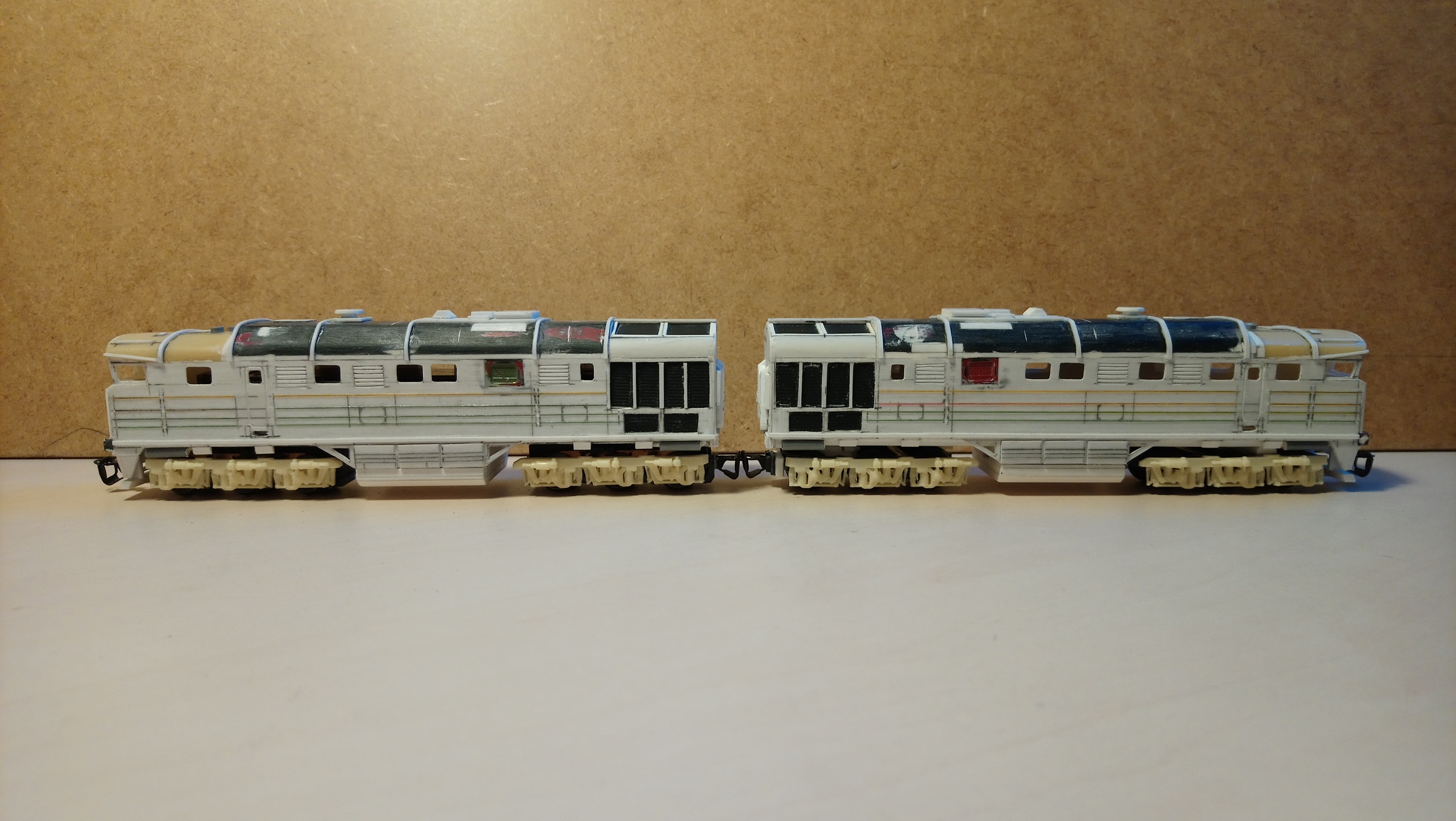

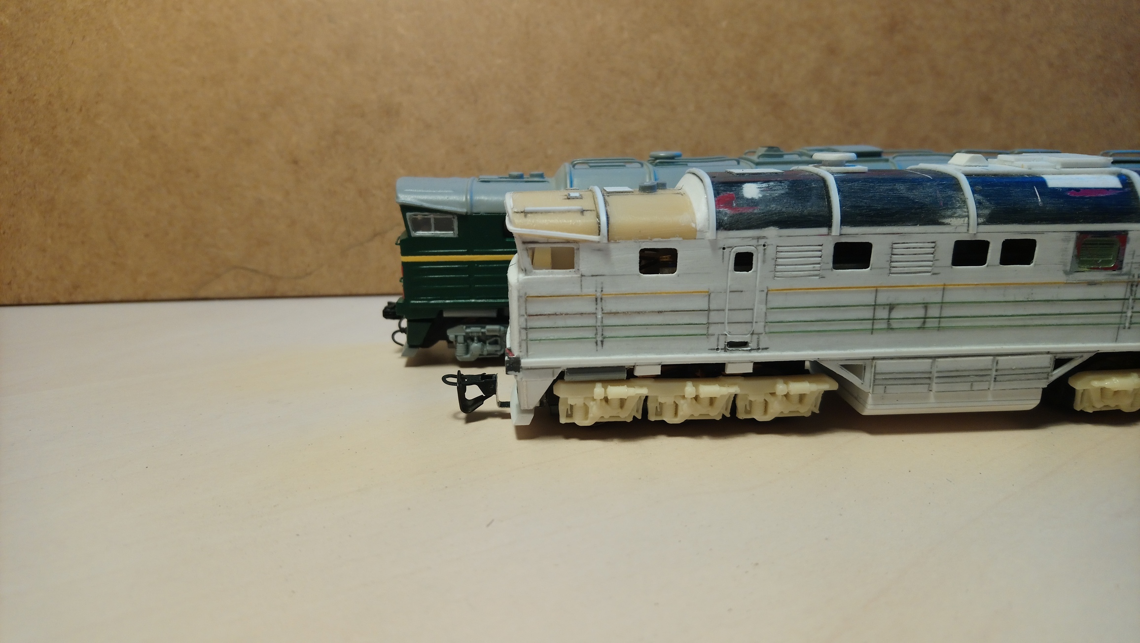

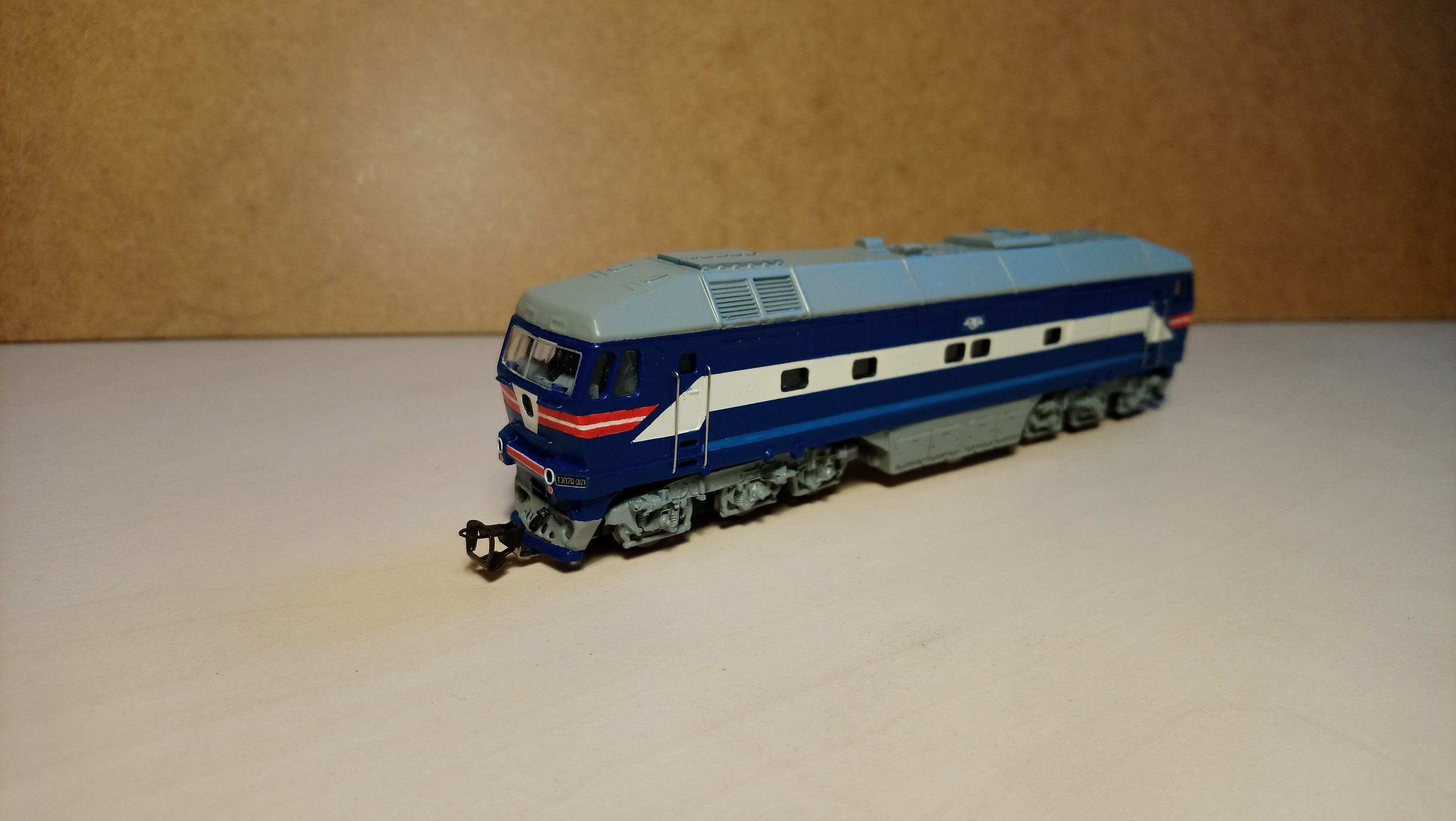

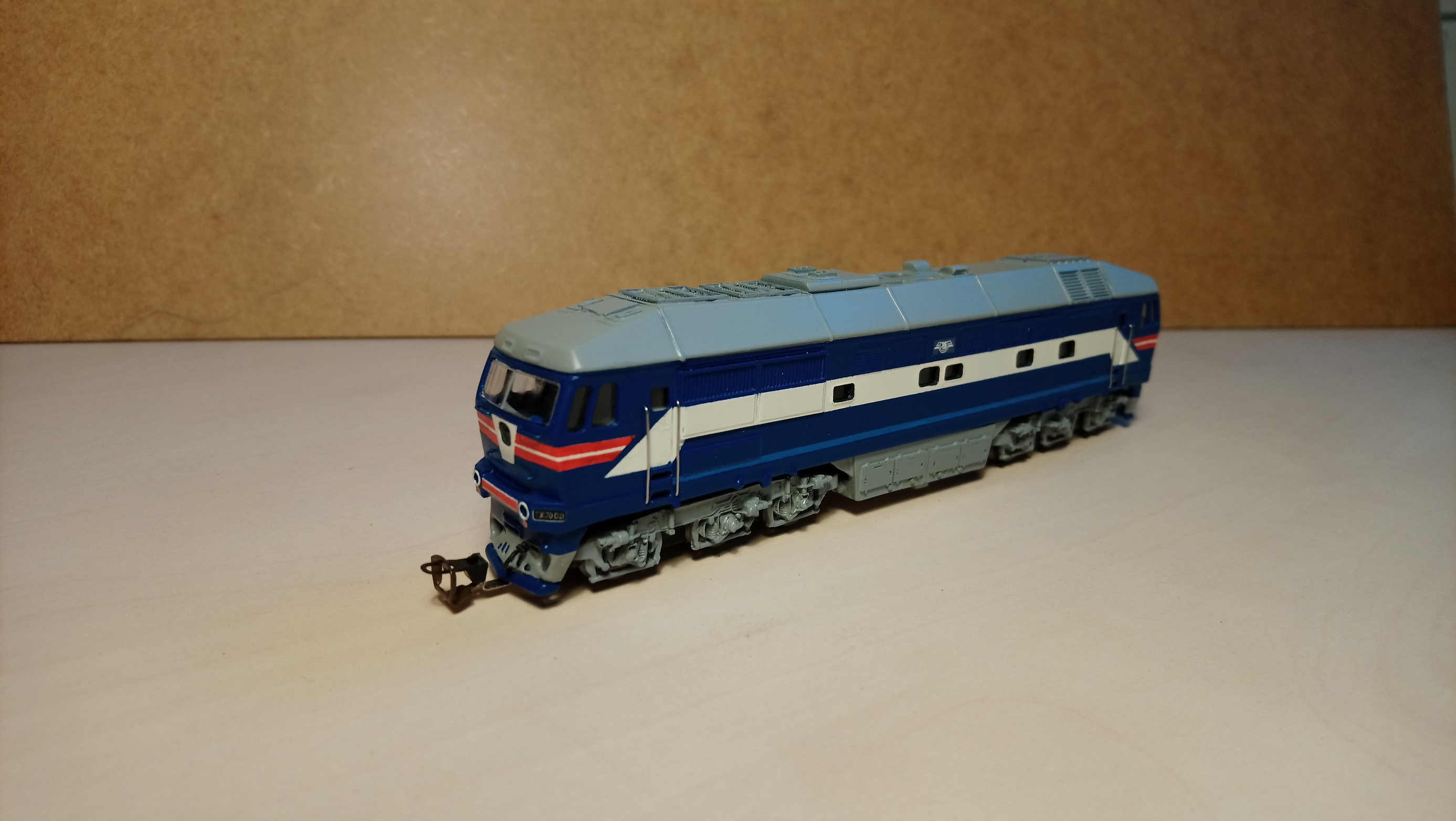

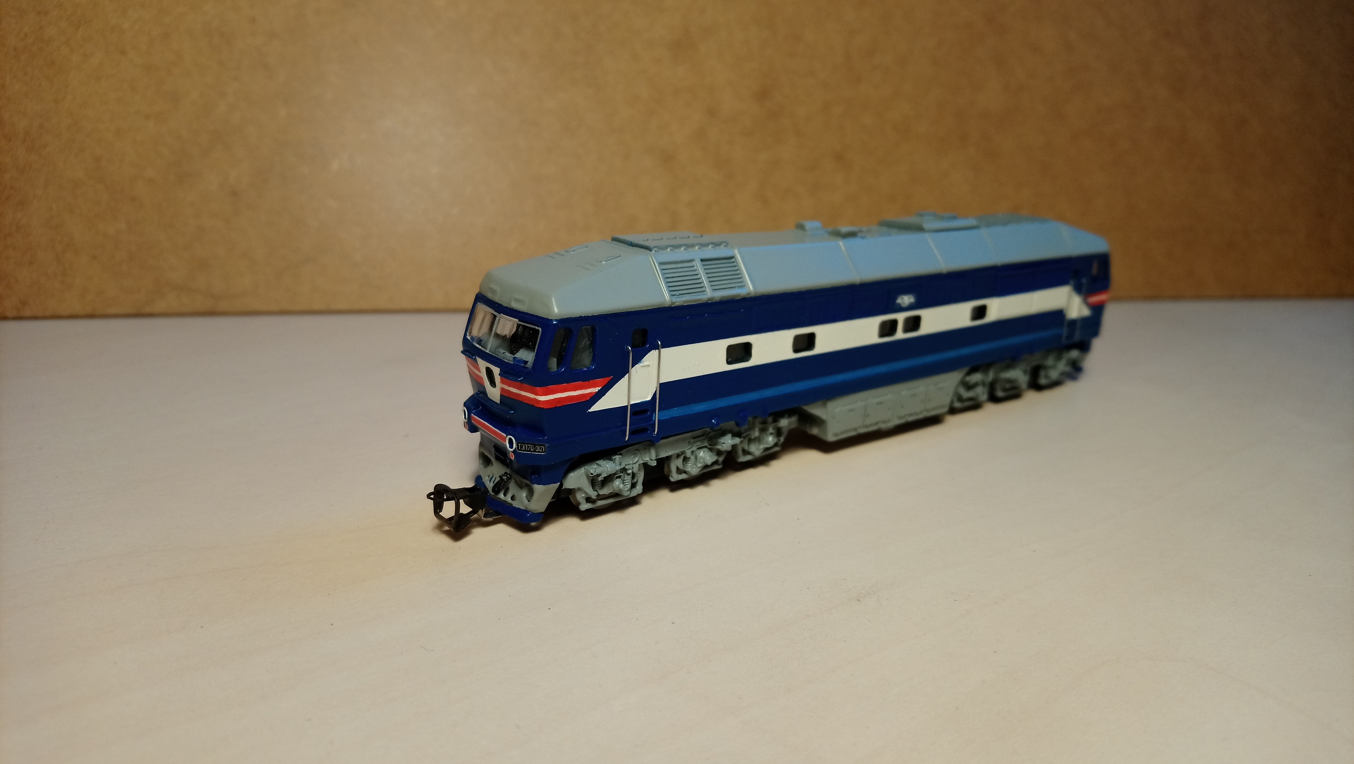

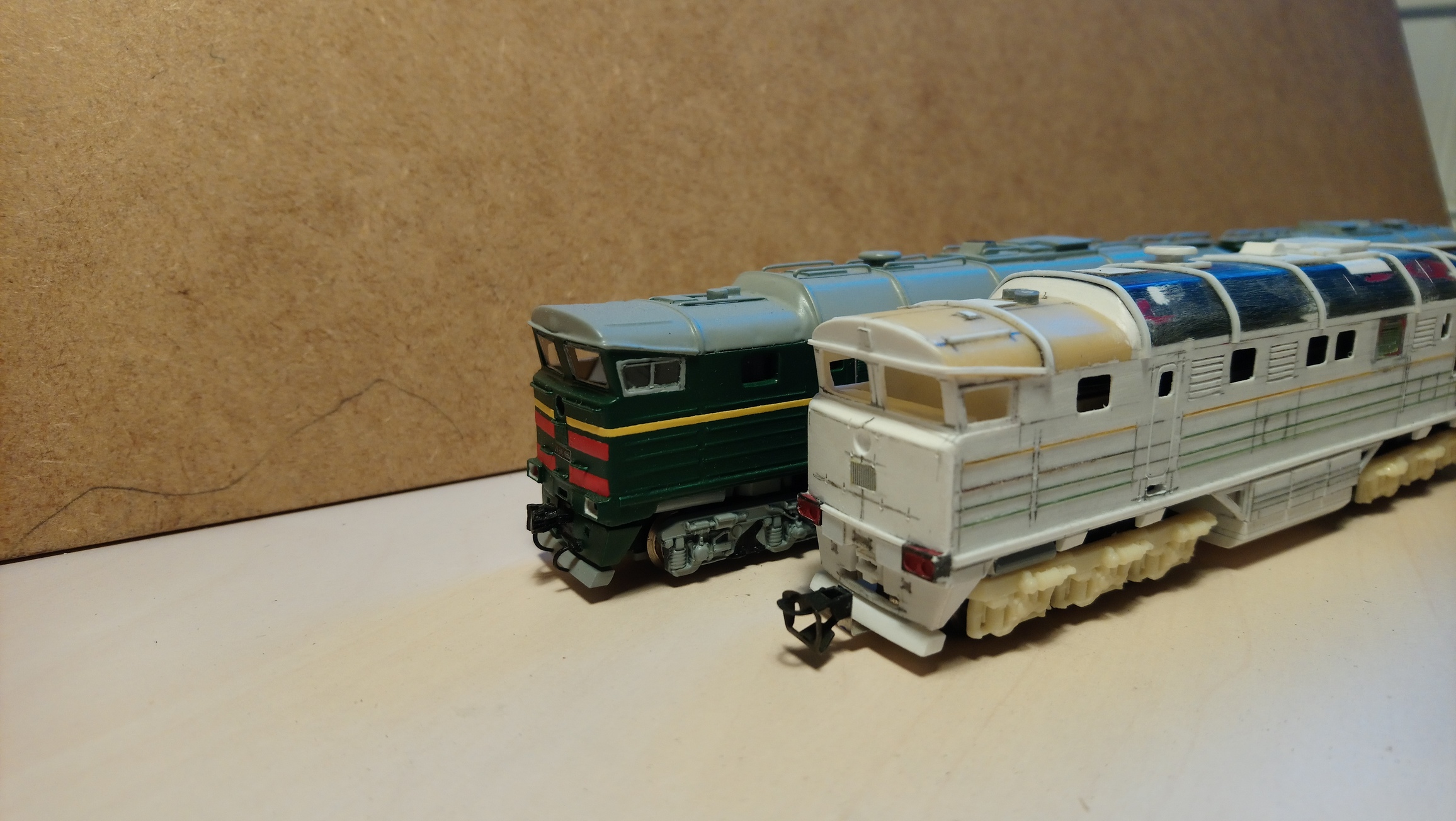

Добавлю немного тепловозной темы. Несколько месяцев назад сделал, но вот все руки не доходили выложить. Во-первых, ТЭП70-0141, сделанный на основе доработанного кита (буферные были поздние и еще кое-что по мелочи).
Во-вторых, готовый к покраске 2ТЭ116, на этот раз уже сделанный с нуля. Посмотрим, как покрасится :)
Повідомлень: 6385
Фантомас впечатляет даже в ТТшке. :o Самопильные локи гордость коллекции.Наверно и полочка
есть где красавцы реют на ней?
artem_b
Повідомлень: 366
Имя: Artem
Has thanked: 128 times
Been thanked: 240 times
Повідомлення artem_b »
Stinky писав:Фантомас впечатляет даже в ТТшке. :o Самопильные локи гордость коллекции.
Спасибо :oops: Пилим, стараемся... но не всегда сразу красим :lol:
Stinky писав:Наверно и полочка есть где красавцы реют на ней?
А то! ;) Только надо вагоны оттуда поубирать - локомотивы ставить некуда :D С меня фото ;)

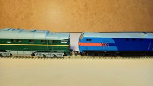

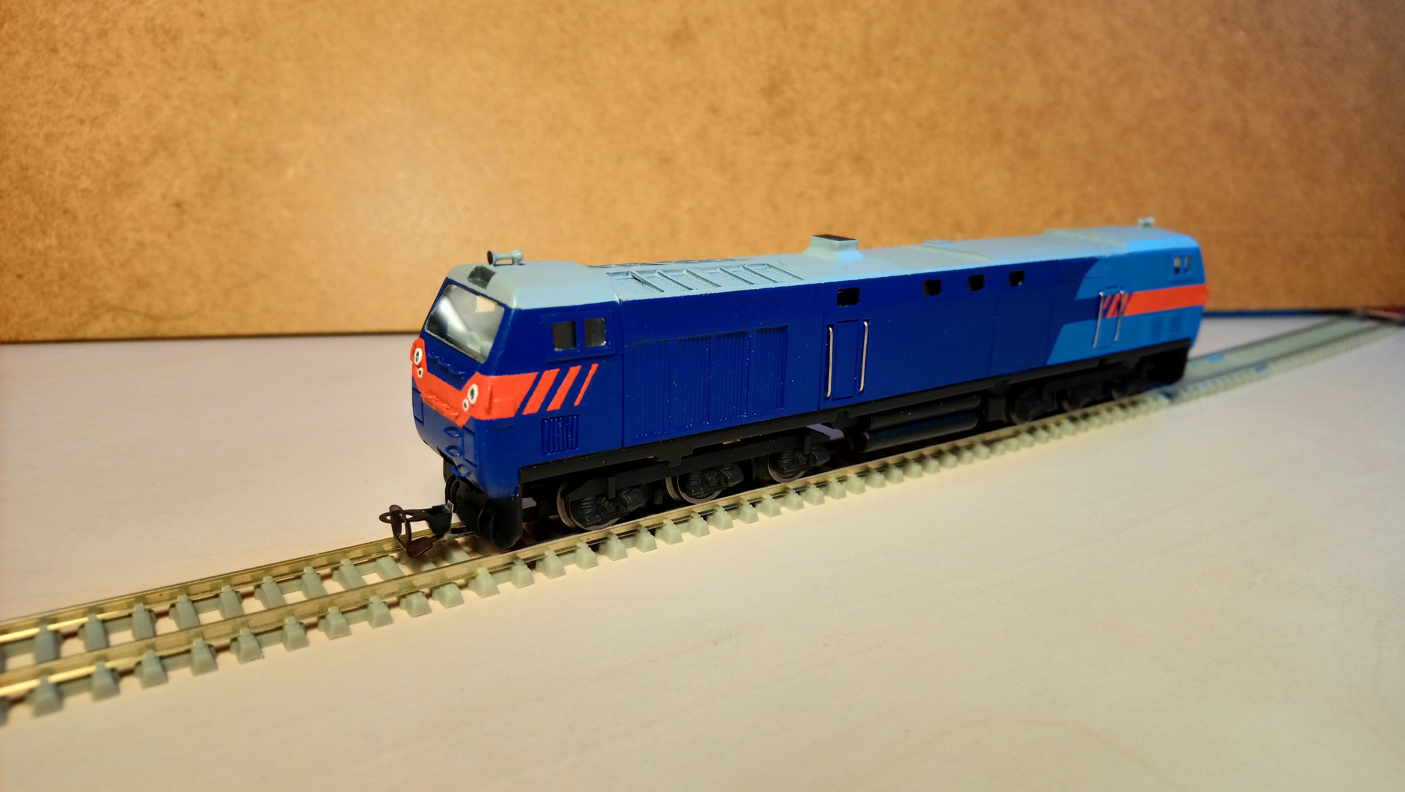

Повідомлень: 366
Имя: Artem

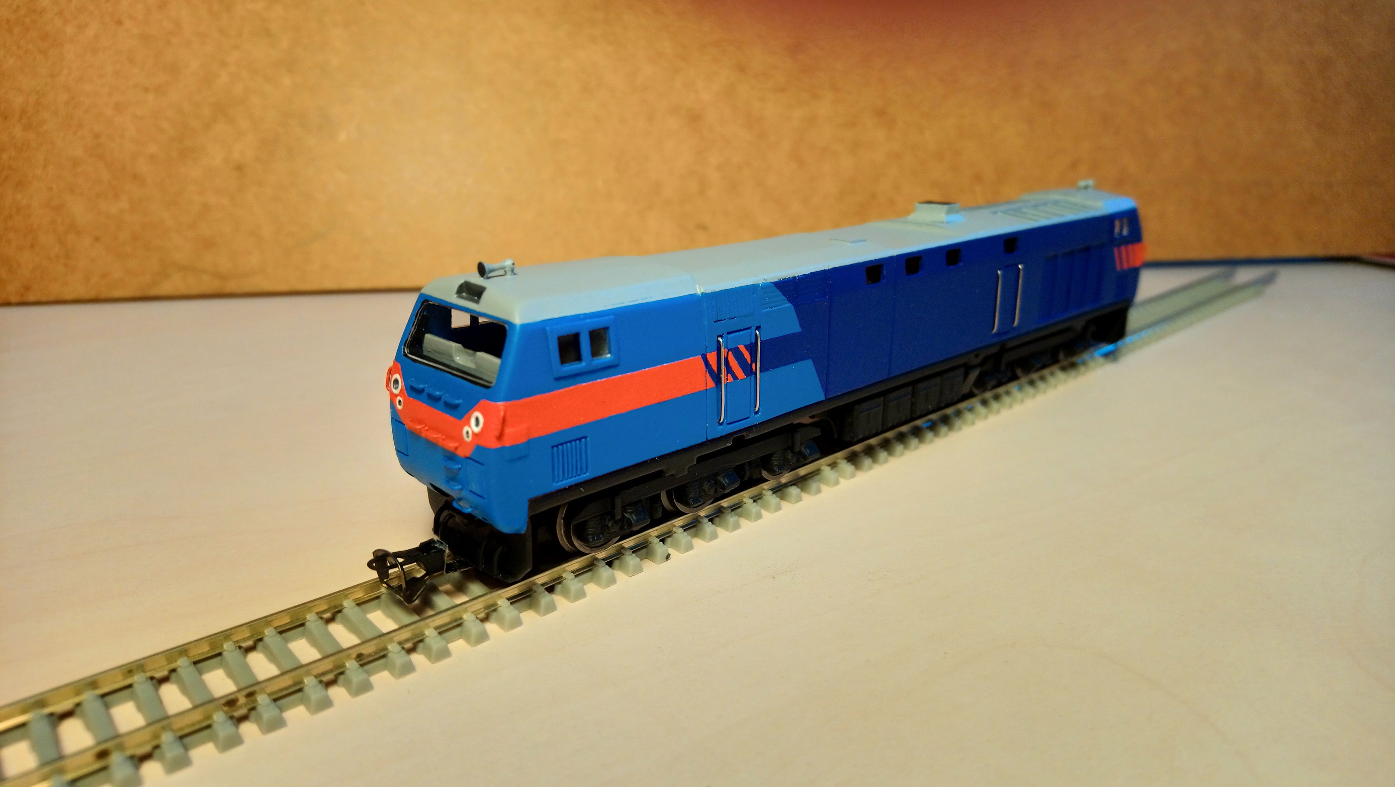

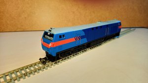

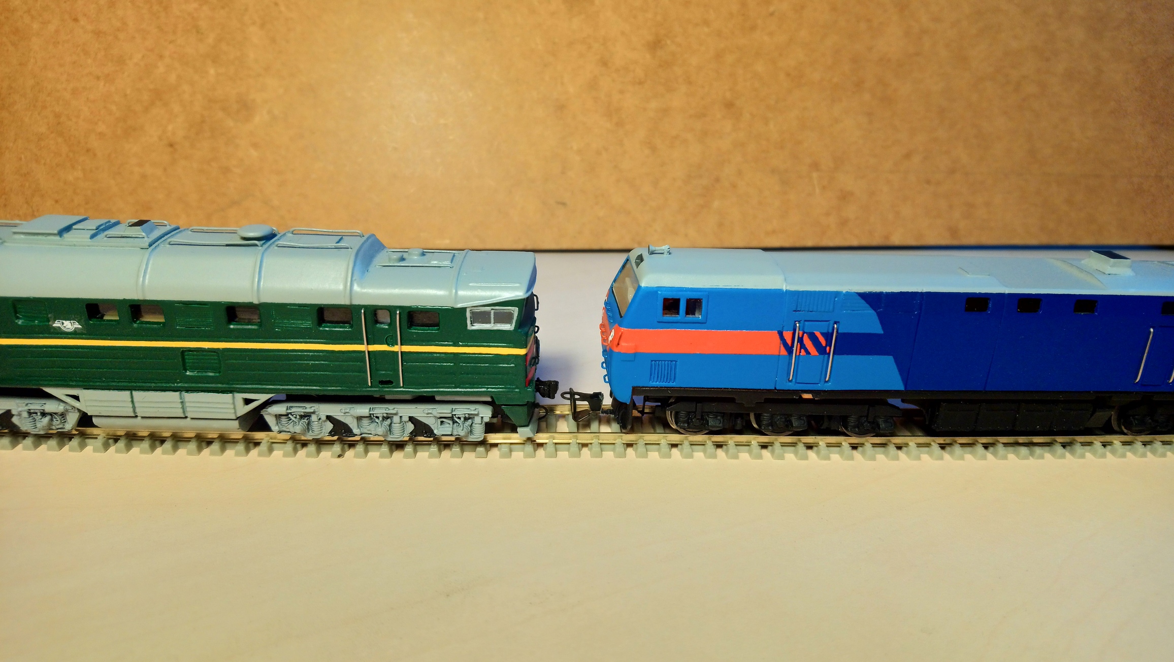

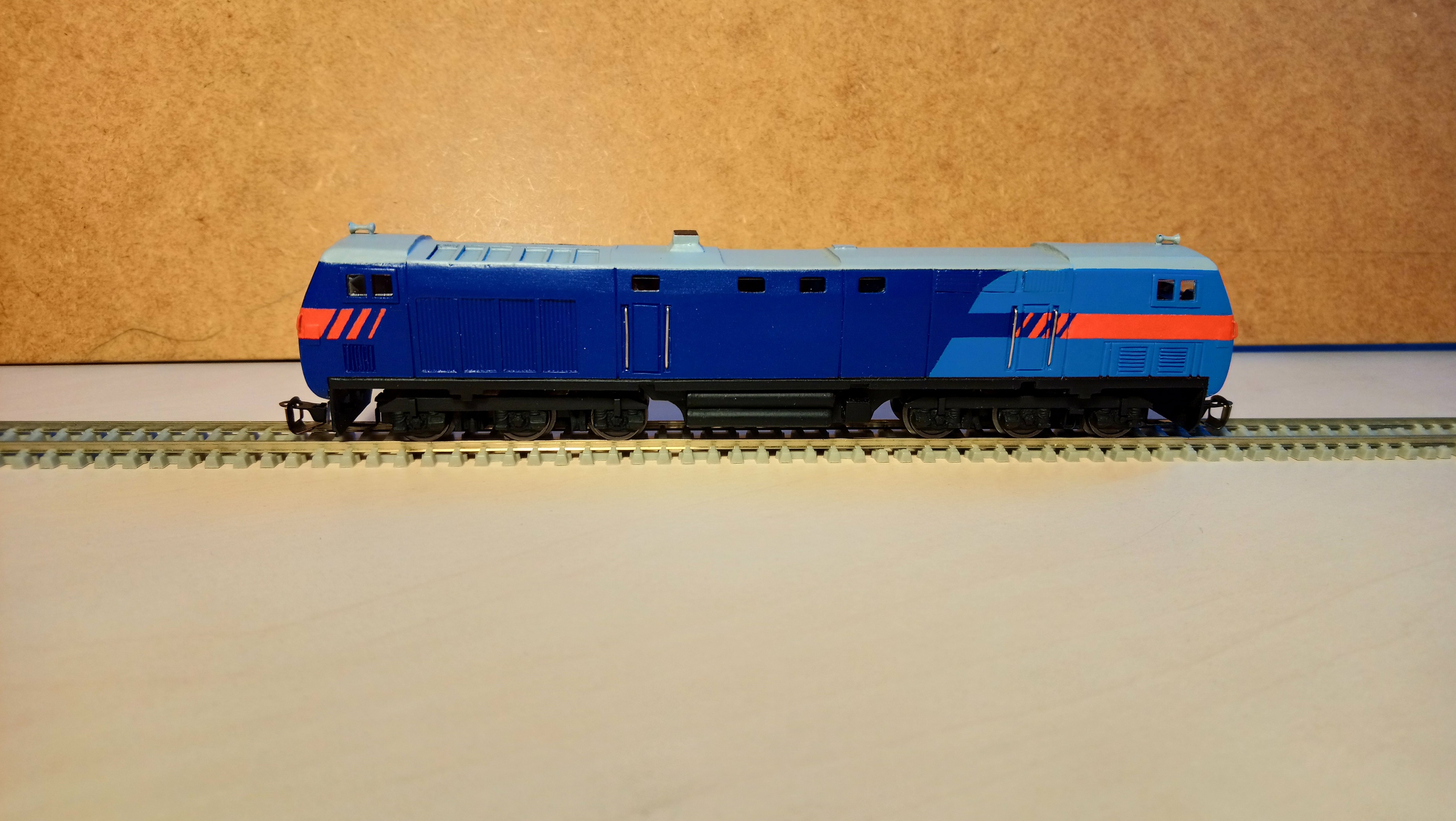

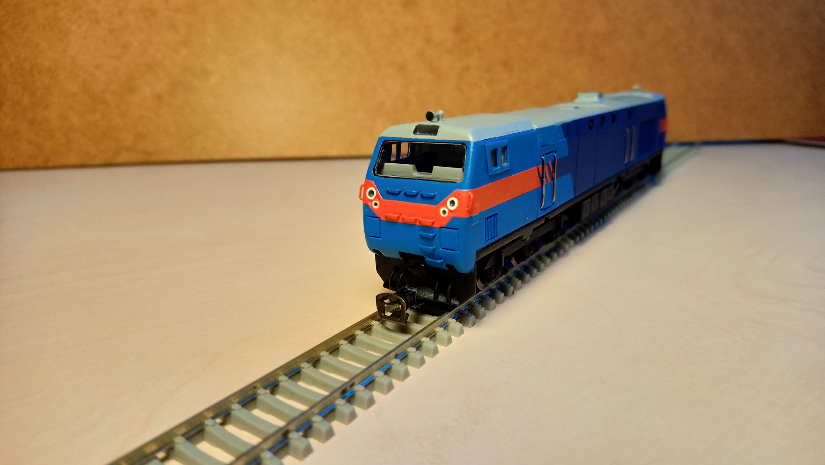

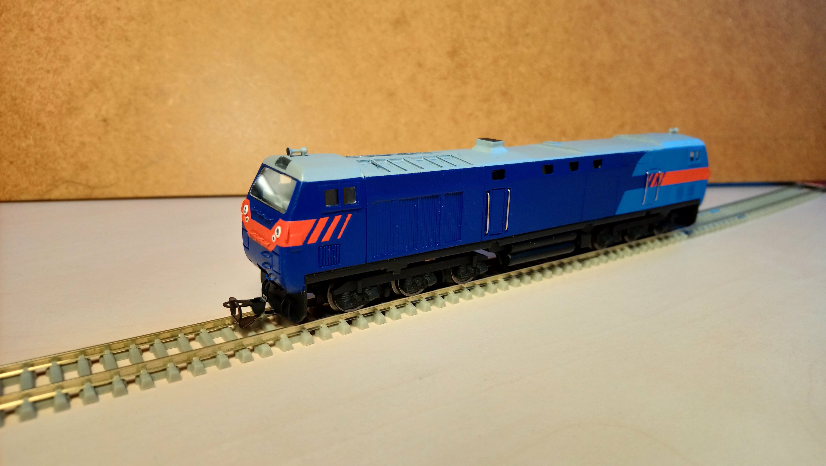

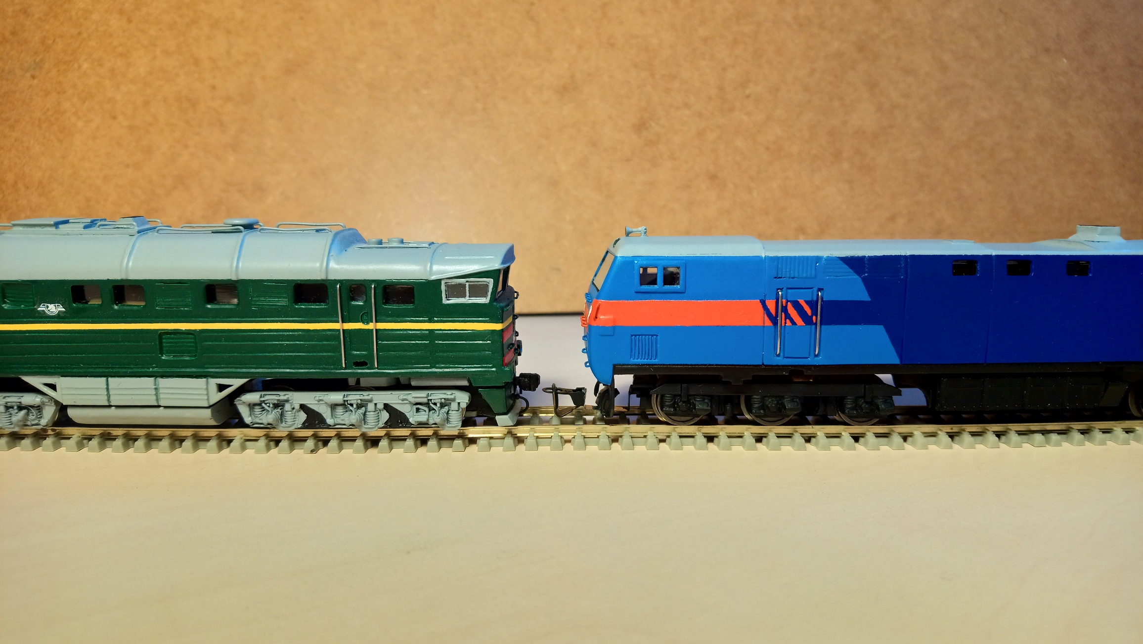

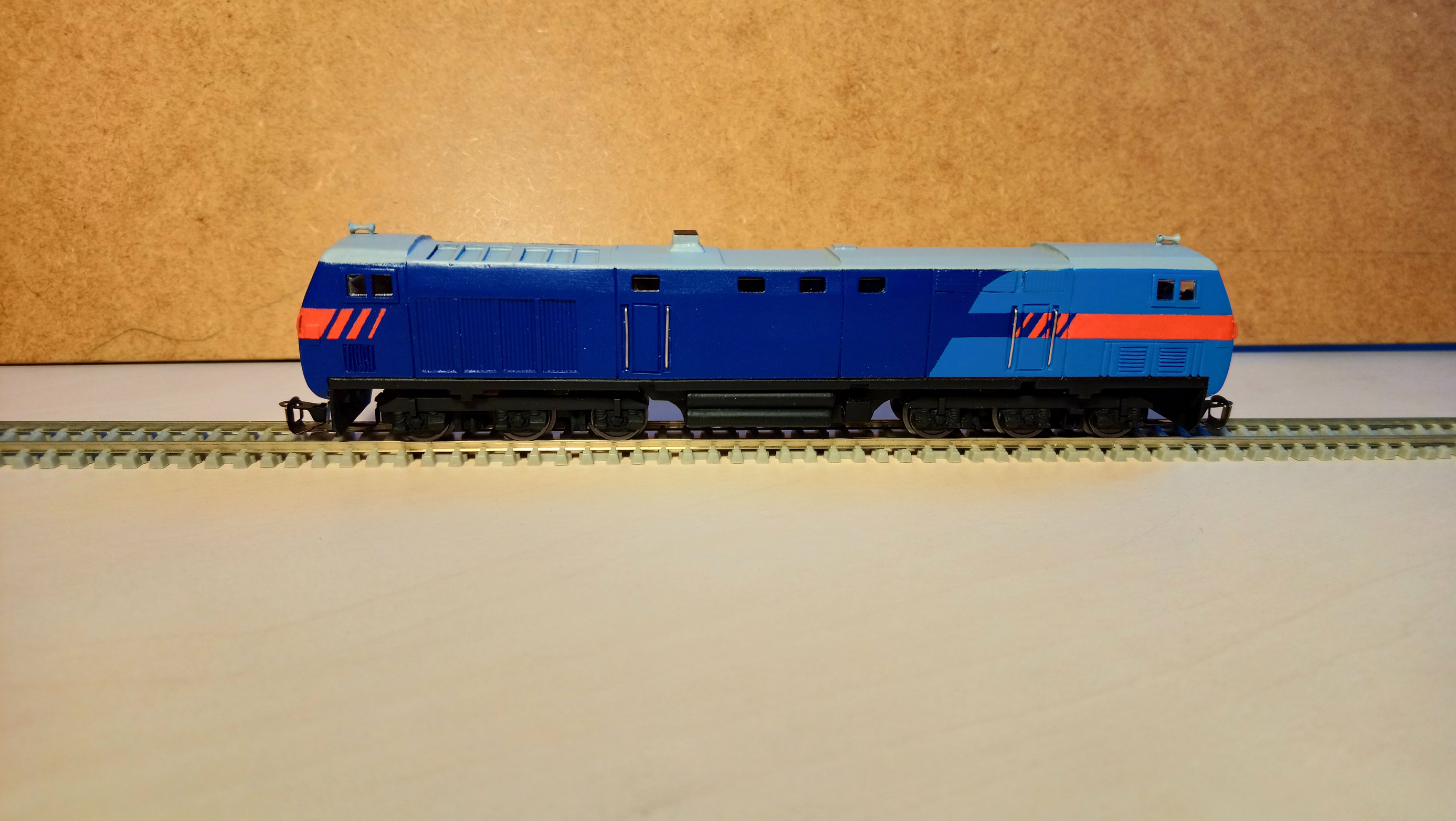

Первый пошел - наконец-то покрасился ТЭ33АС-2001 (будем его так называть), правда пока без дурацкой надписи во весь бок :? Не получилось сделать ее вручную, может, придумаю что-то еще :)
Повідомлень: 3238
Has thanked: 1278 times
Модель хорошо получилась :)
Но сам прототип, как по мне, такой страшный... :?
Но это лично мое мнение - сорри за оффтоп
