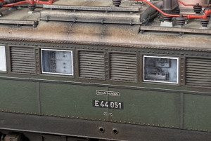

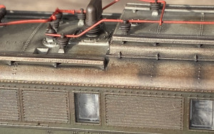

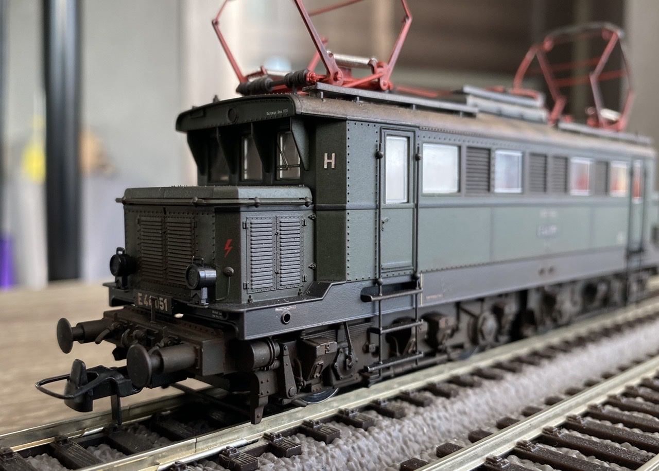

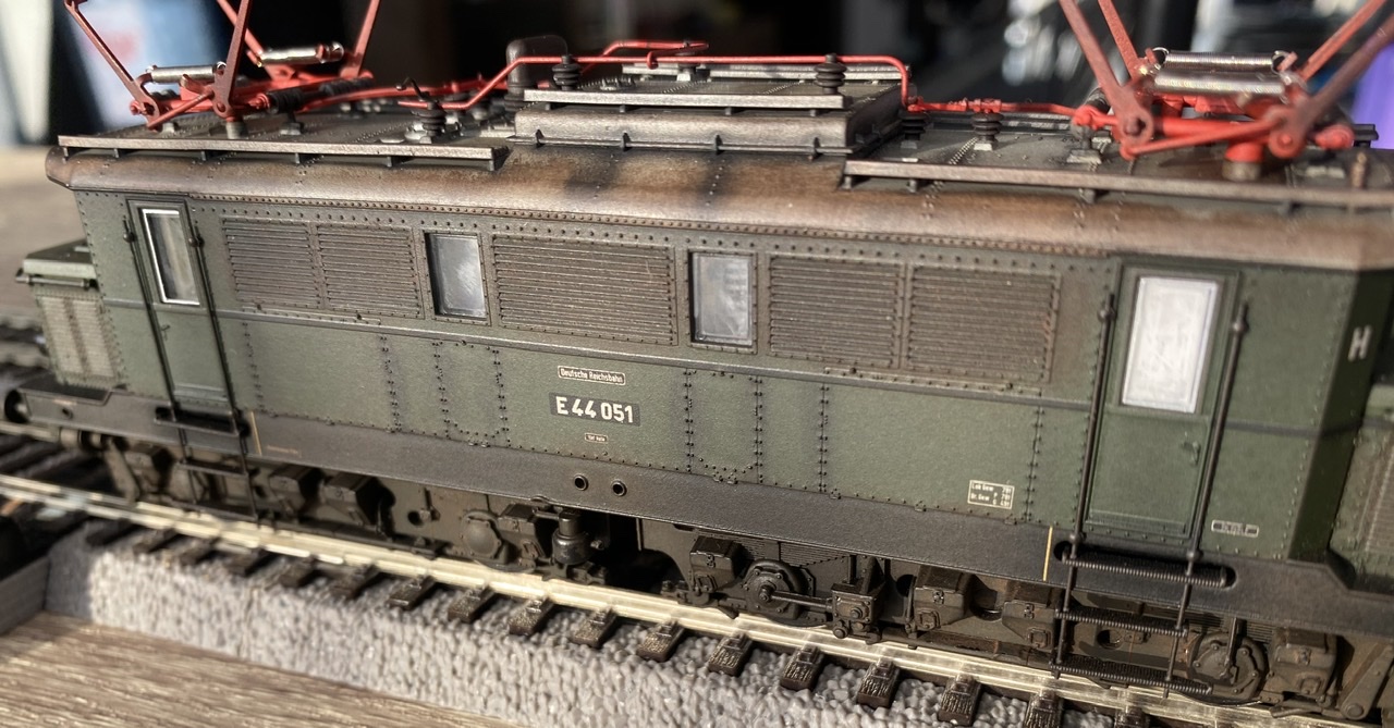

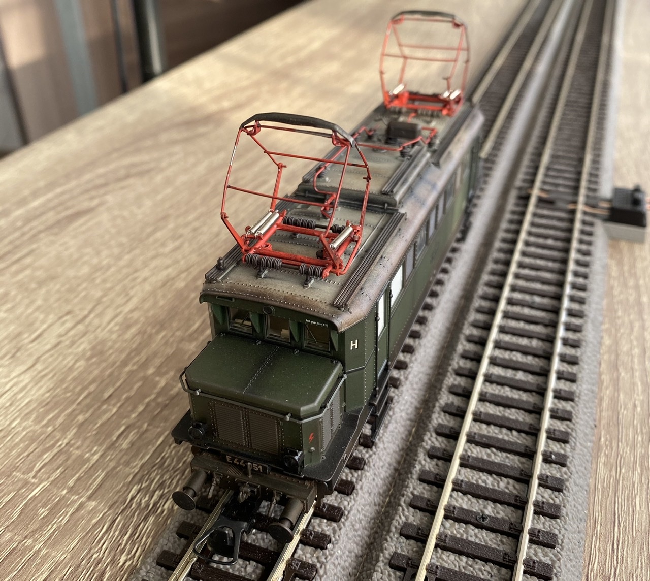

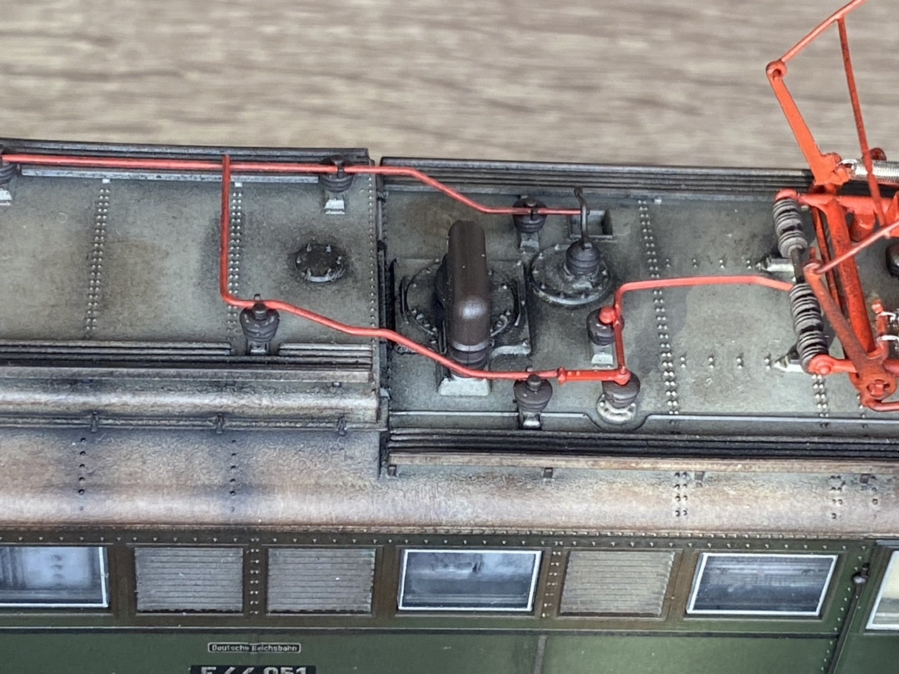

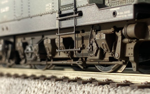

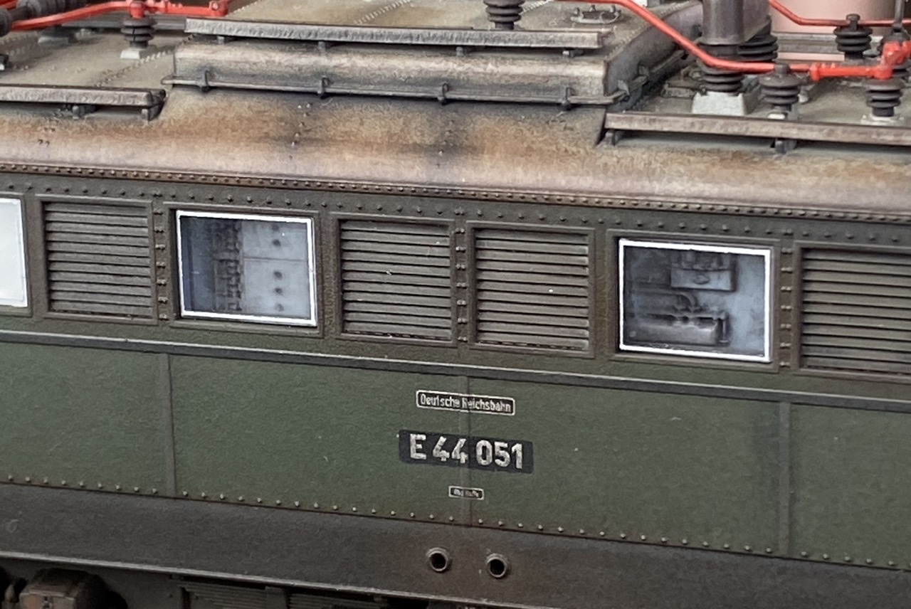

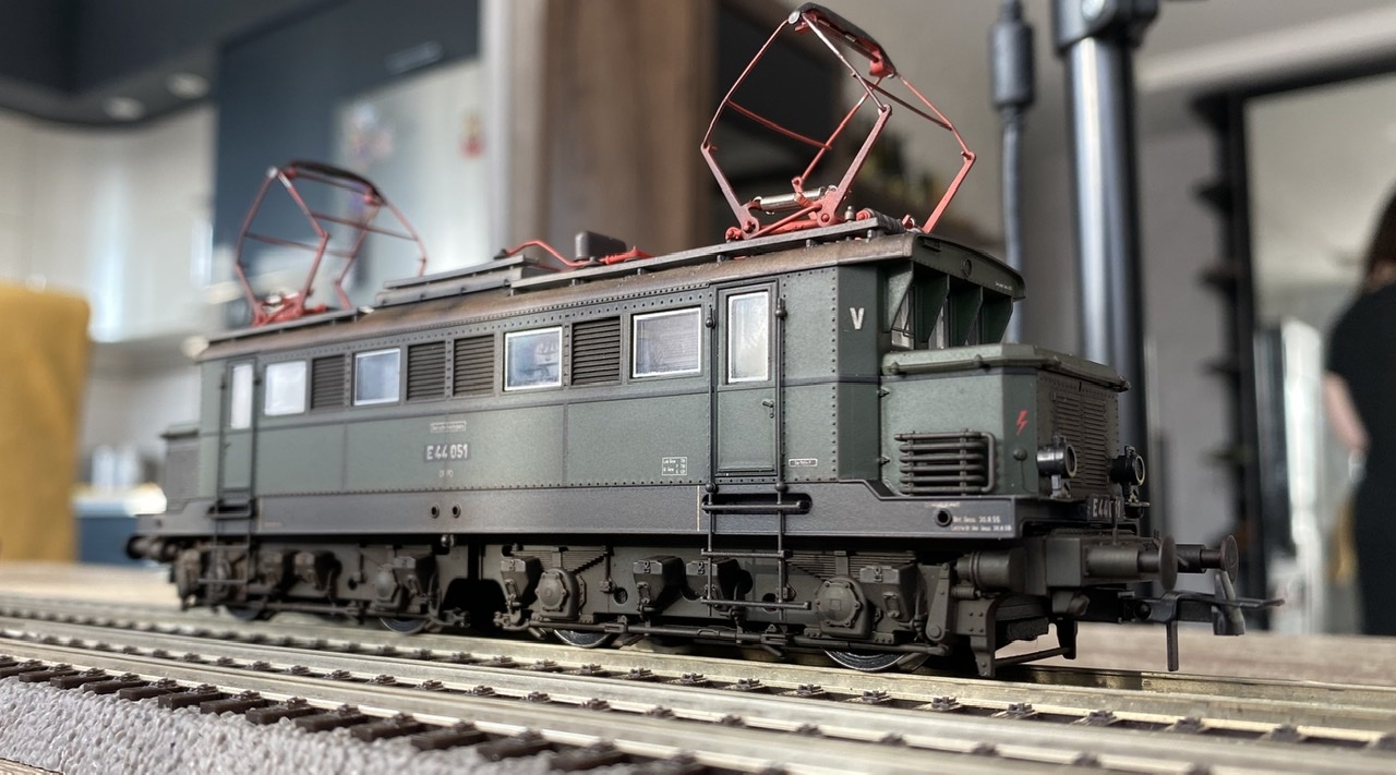

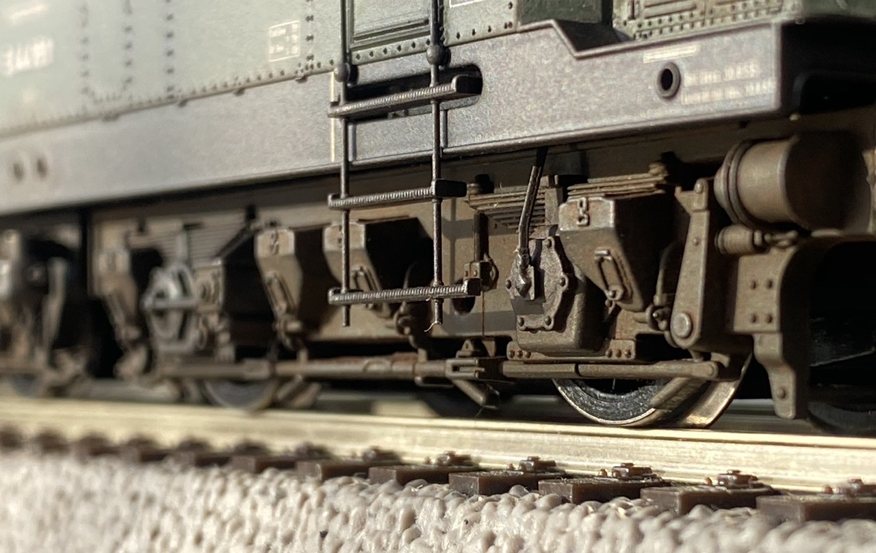

Дійшли руки і до E44 051 DR від Roco, мій перший електровоз у колекції, купувався у 2021 році у всім відомому магазині з Одеси :lol:
Щодо змін та переробок:
1. Візки оброблені лаком та пофарбовані у іржавий відтінок
2. Решітки на корпусі оброблені імітацією бруду та пилу із іржею
3. Шви на корпусі та даху оброблені чорним пігментом
4. Нижня частина корпусу оброблена коричневим сухим пігментом задля імітації пилу з рейок
5. Дах та пантографи оброблено чорними та коричневими відтінками
Перейдемо до фотоогляду:

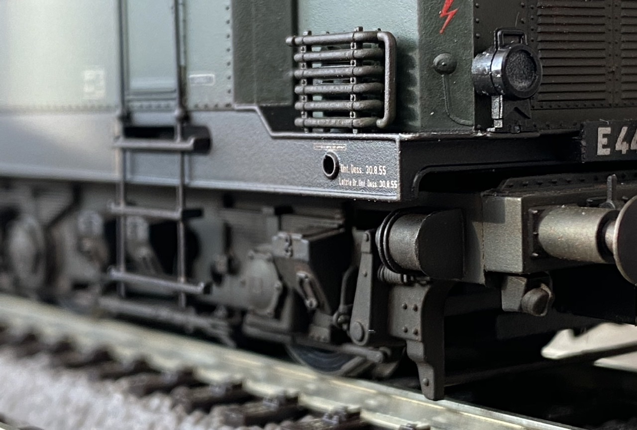

И прототип легендарный и модель классная и результат, просто загляденье! Здорово!

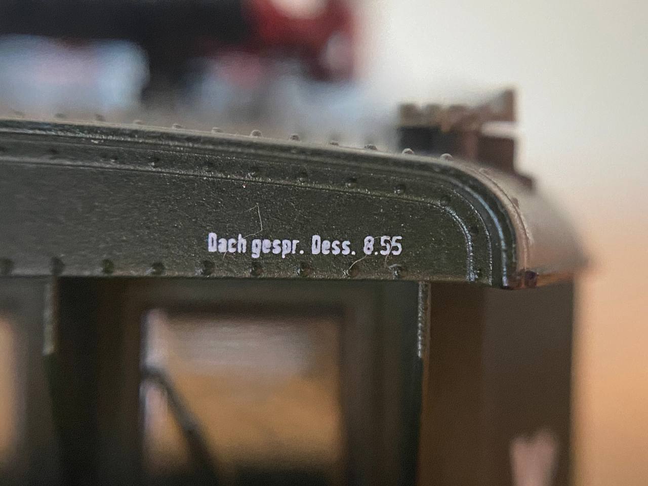

Заметил надпись над лобовым стеклом (на козырьке), стало любопытно, о чём там пишут.

alex76 писав:
28 січня 2023, 19:25
Практика дається в знаки 8-)
Плюс роковський пластик найзручніший в плані лакування та покриття пігментами.
То теж дата технічного огляду, навіщо їх зробили 6шт. (4 на рамі, 2 на даху) мені не зрозуміло, можливо локбригади райхсбану були тими ще префекціоністами :D

Alan_Lopatin писав:
28 січня 2023, 19:51
alex76 писав:
Судячи з того, що я побачив, це дати технічного огляду окремих частин електровозу. Над кабіною написано німецькою Dach. Українською це теж Дах). Тобто, дах теж проходить технічний огляд.

Alan_Lopatin писав:
Вероятно это дата общей проверки и отдельно дата проверки тормозной системы. По этой причине их по две на раме с каждой стороны. Временной зазор между ними (встречалась разница в 3 года), тоже может присутствовать.
В данном случае, даты всех ревизий на электровозе схожи, видимо по причине того, что в середине 50-ых, практически все локомотивы Е 44, перед выпуском их на дороги Рейсбана, проходили капитальный ремонт. Судя по дате, это как раз такой выпускник.

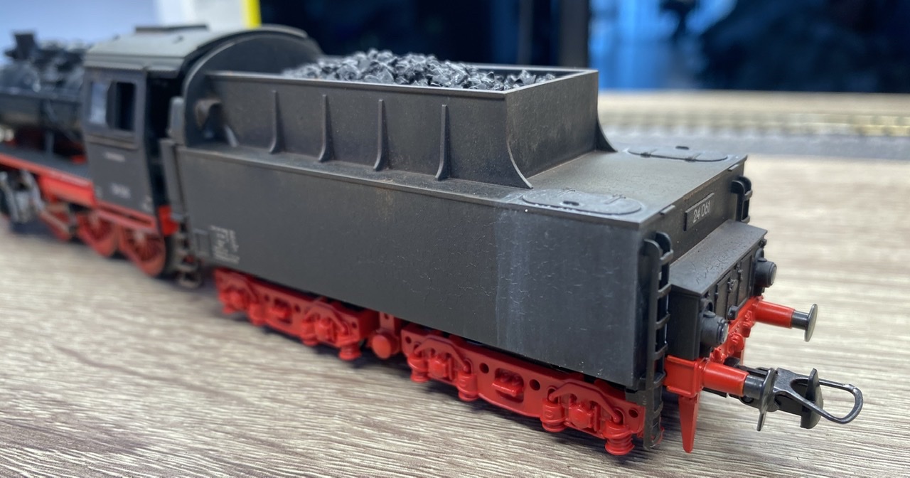

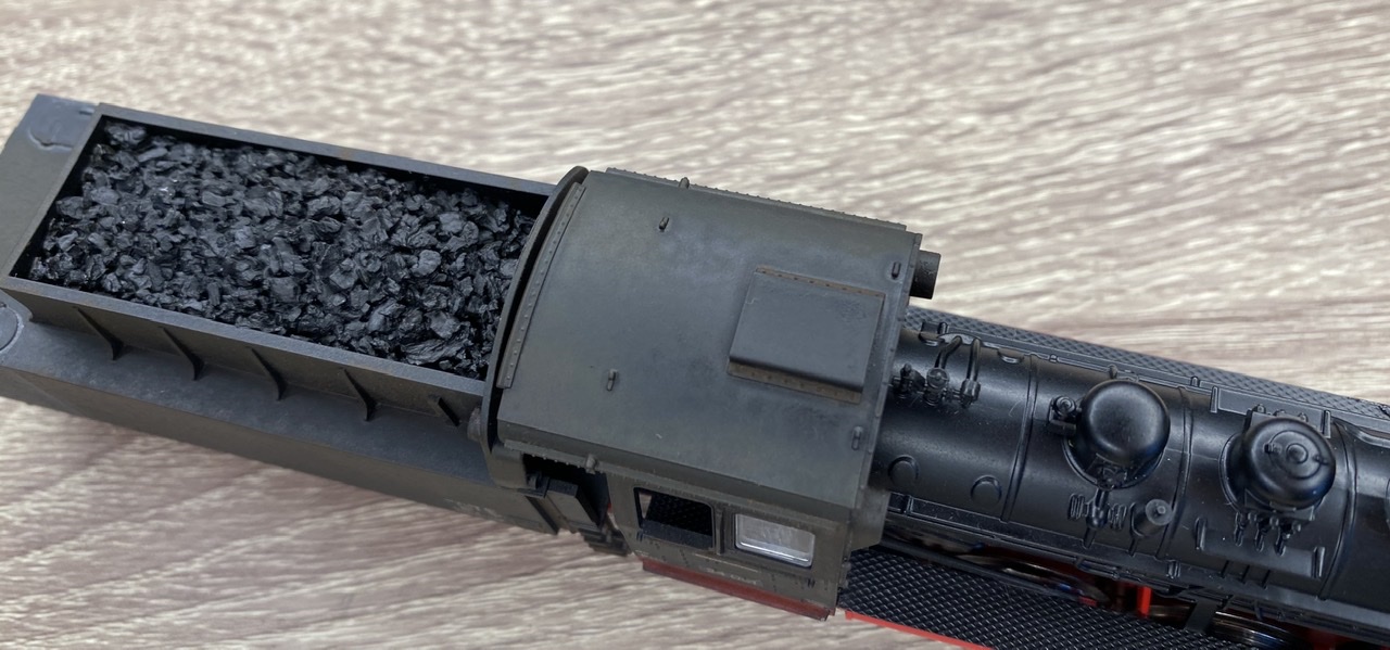

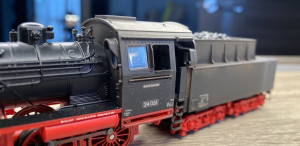

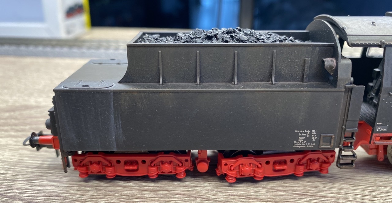

Проект Br24 061 потихеньку реалізовується, оброблено тендер (доречі від br50) під стандартну палітру:
- Підтіки біля водяних люків
- Підтіки іржі на корпусі
- Загальна текстура із легким ефектом «пилу»
- Сліди іржі на мілких елементах
- Тріщини фарби на корпусі (не хотів, само так вийшло)
- Імітація вугілля (активоване вугілля із фільтру для води)
Вцілому, робота мені подобається, я б сказав 8/10. Деякі деталі не реалізував через фактуру пластику корпусу :(
lopatincollection

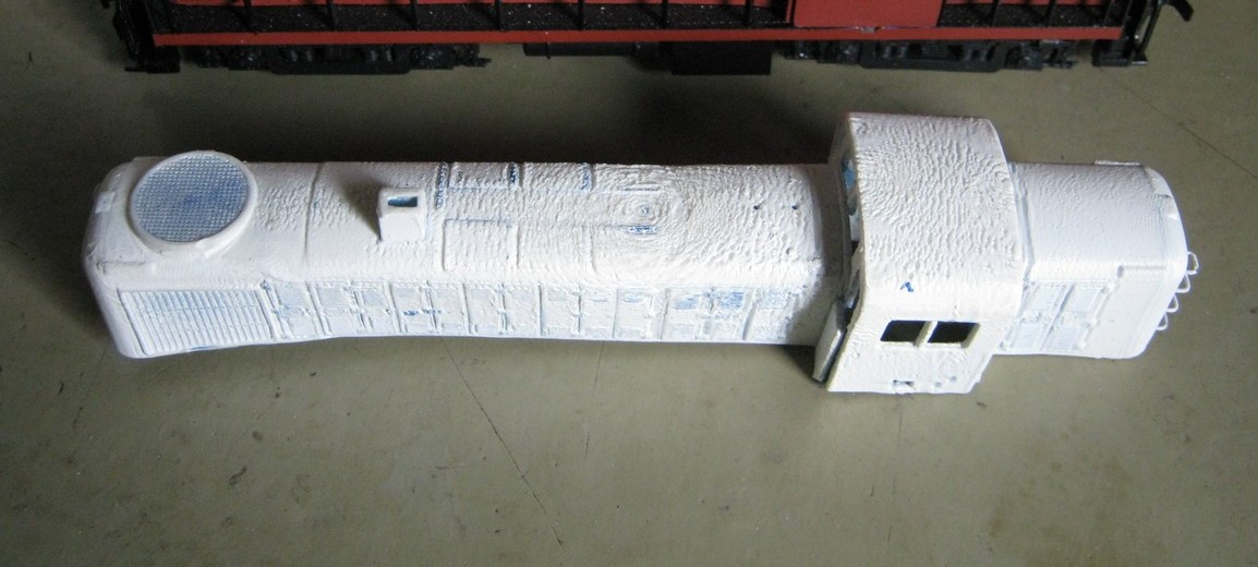

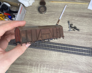

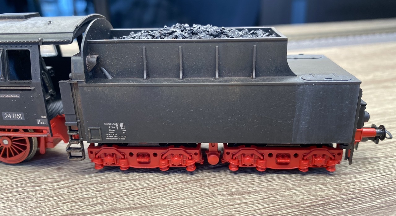

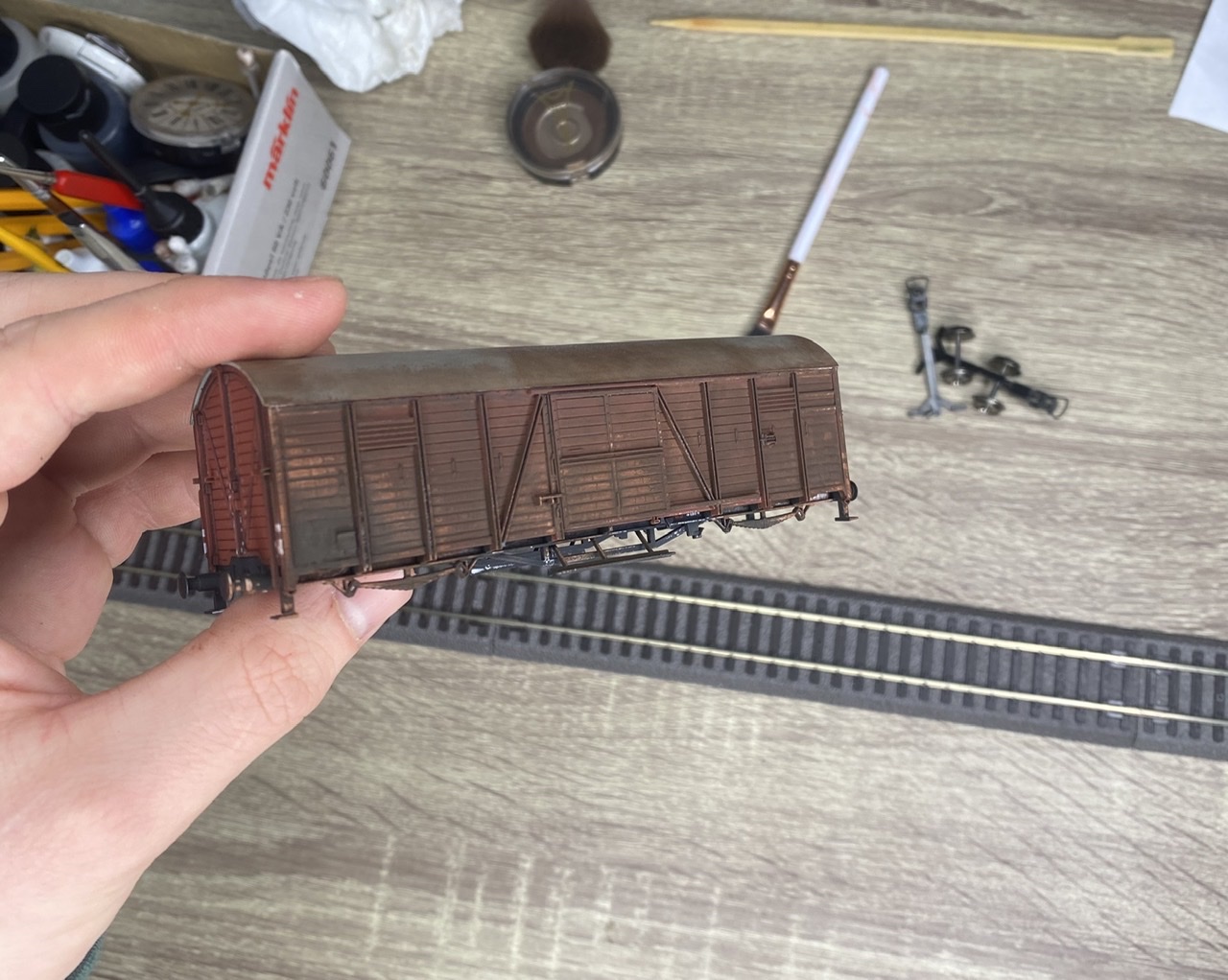

:cry: Але іноді трапляються й епічні провали....
Піде на макет як сарай

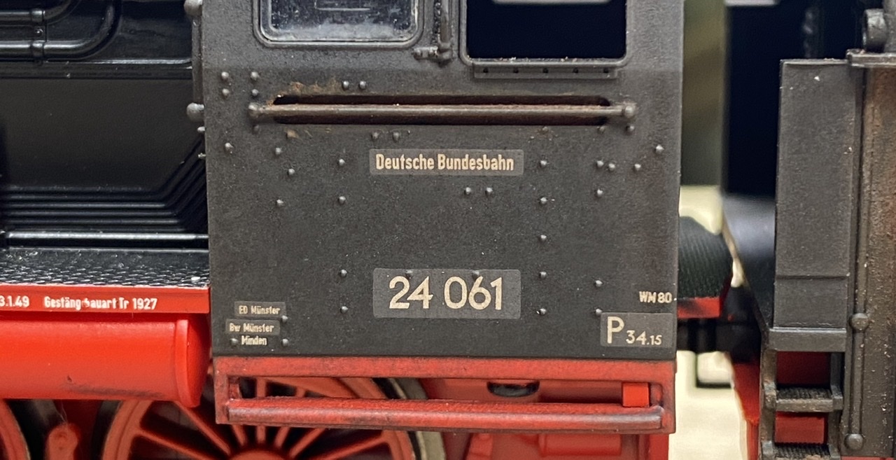

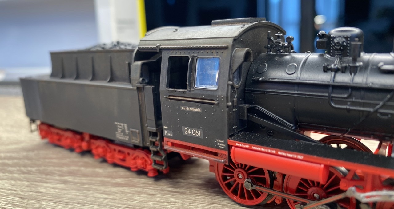

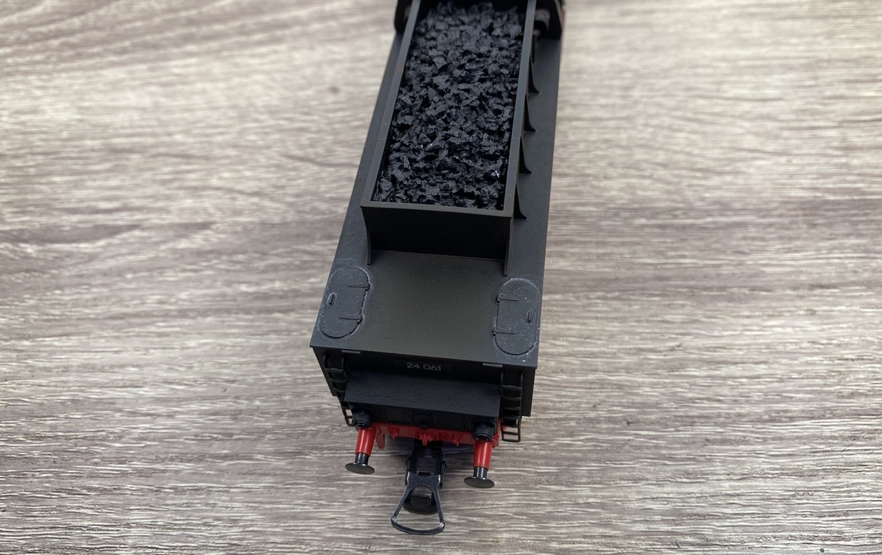

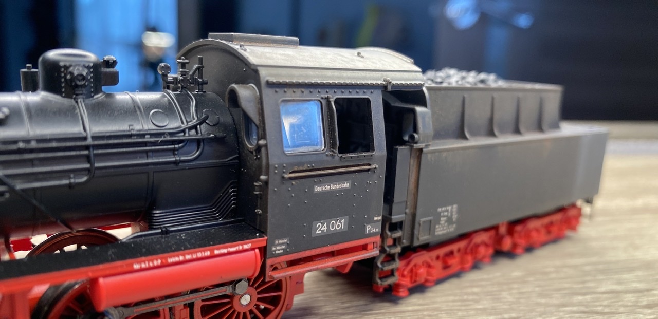

А можно попросить сделать фото надписей на будке машиниста крупным планом? :roll:

Alan_Lopatin писав:
30 січня 2023, 17:32
Ну, власне, чому одразу на сарай. В такому стані (якщо не поганіше), доречі, надходять вагони до музеїв, а надписи на них лише крейдою, що з якогось дня він належить музею, та вказано, якому. При цьому сам вагон може залишитися у зовсім іншому місті, аж доки заберуть його... То підмалювати йому торцеві стінки, раму - й нехай стоїть собі, нібито очикує на кращі часи... Непоганий собі такий "Дрезден на пенсії" може бути.

vover писав:
30 січня 2023, 18:39
Звісно, вам від 24го ?

Re: Літопис Алана
Повідомлення Alan_Lopatin »
glorg писав:
30 січня 2023, 19:32
Alan_Lopatin писав:
Там алкідний лак пішов білим нальотом по всьому корпусу, зафарбовувати всеодно що зіпсувати
lopatincollection

Alan_Lopatin писав:
30 січня 2023, 19:47
glorg писав:
На фото не так все погано. Можна все ж таки зафарбувати до "глибокого везерингу", а можна спробувати вкрити іншим шаром лаку. Тамія/Mr.Top/Mr.Premium, є такі, що можна наносити по іншим типам. Там дивитися уважно треба щодо їх сумісности... Але, знов-таки, це те, що на фото і як буде поводити себе тий чи інший лак треба спробувати десь спочатку...

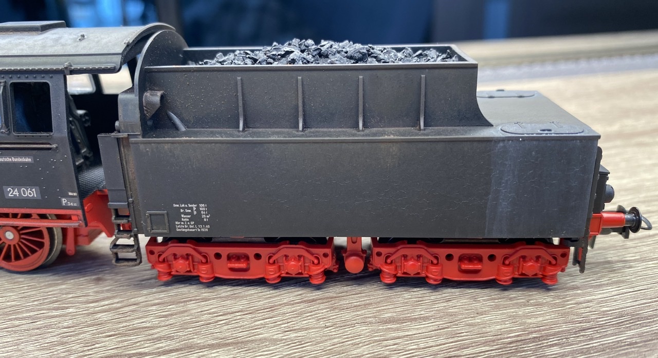

Alan_Lopatin писав:
Навить для сараю гарно вийшло.Але де подилися вси написи? :?
31 січня 2023, 02:25
Alan_Lopatin писав:
Заховались під шарами лаку :(

Has thanked: 1280 times
Re: Літопис Алана
Спасибо за фото!
А если попробовать смыть спиртом или чем-то неагрессивным типа уайт-спирита?
Alan_Lopatin
Повідомлень: 277
Имя: Данил
Has thanked: 48 times
Been thanked: 429 times
Re: Літопис Алана
vover писав:
31 січня 2023, 11:22
Спасибо за фото!
Пластик пом'якшиться та "потече"
lopatincollection
Повідомлень: 4035
Has thanked: 1179 times
Been thanked: 1295 times
Re: Літопис Алана
Alan_Lopatin писав:
31 січня 2023, 11:58
Впізнаю того хлопчину з портфельчиком, у якого купував якось тепловоз біля школи. Теж казав фігню, але був дуже впевнений у собі :lol: Від спирту "тече" мій сусід, а от "роковському" пластику нічого не загрожує. Ба більше: там і фарбі може нічого не загрожувати. З Br 120 змивав везер спиртом. Заводська фарба лишилася на місці. Дивлячись чим пофарбований ваш вагон, може так само)

01 лютого 2023, 10:57
Alan_Lopatin писав:
Щодо фарби - згоден. Лак, що пішов тріщинами та став білим - від спирту зовсім розтріскається й буде виглядати як іній, але зняти його навряд-чи так вдасться. А щодо пластику, то так, роко нічого не буде 100%, на Браві експерименти не проводив, але пластик від спирту не розм'якшується ніякий. Уайт-спиритом модельні пластики не випробував... А взагалі... Якщо володар вирішив на сарай, то мабуть вже на сарай :)

glorg писав:
01 лютого 2023, 12:12
Випробував. Маю досвід... 8-)
Alan_Lopatin писав:
От ви зараз мене спокушаєте зробили воскресіння вагону :mrgreen:
