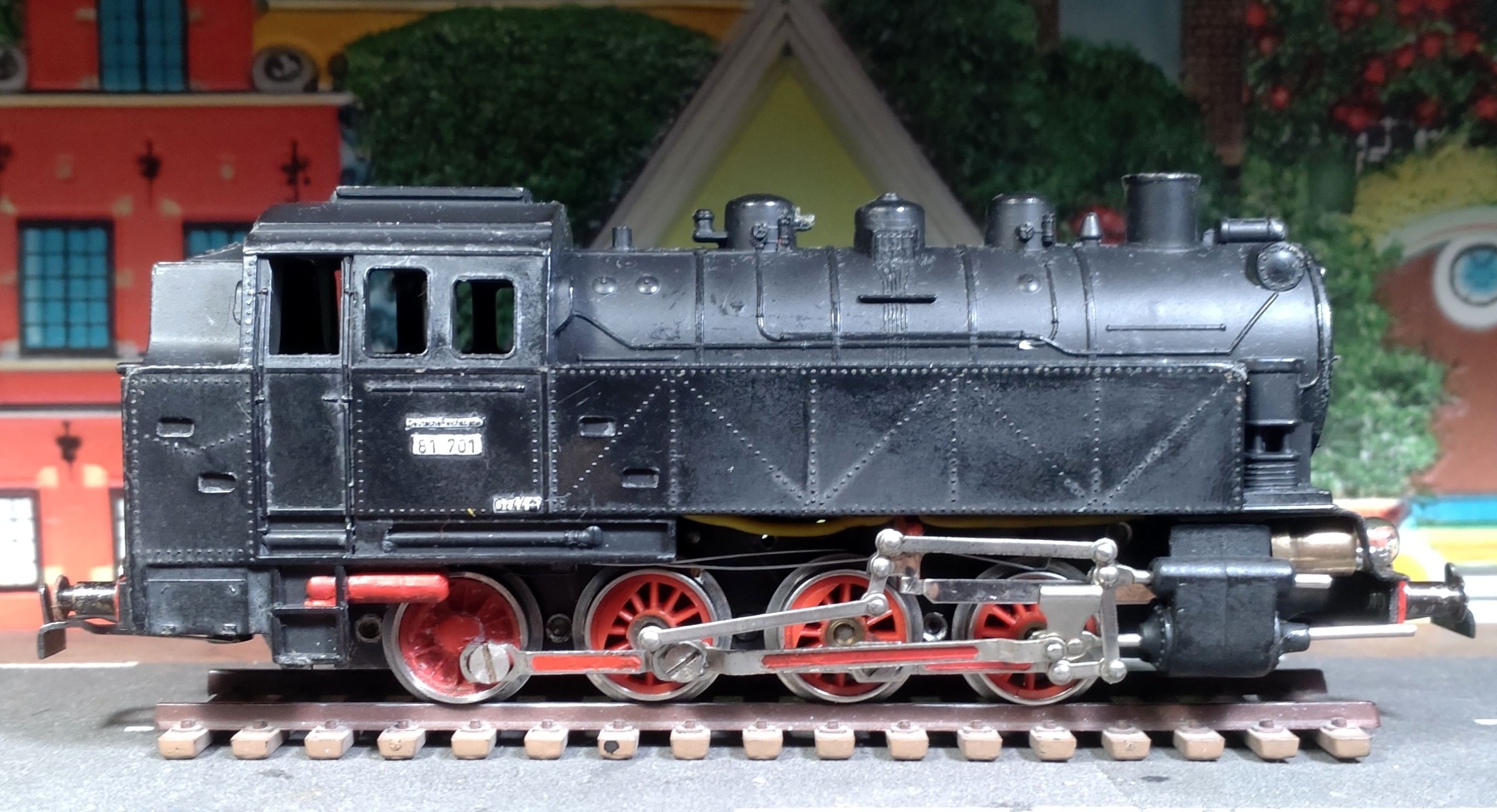

Очередной экспонат из благотворительности ЮрСаныча. Старинный Пико BR81!
К слову у меня никогда такого раритета не было и мне интересно было его познать. :roll:
Состояние его было соответствующее возрасту.Потрепанный жизнью и бывшими владыками.
Надо отдать должное до меня уже ктото старательно его восстанавливал.(Заменены колеса
от Пико юниор,заменен мотор и часть трансмиссии).Что в принципе дало хороший результат.
Оставалось только починить проворот колпары с закусыванием кулис и освещение.
После чистки и смазки лок успешно поехал. Езда конечно специфическая,но как для старичка норм.

Та то жя так,люблячи. :roll: Дуже цикаво та надiйно робили тодi механику.
До речi,вiн ще у ЮрСанича подавав ознаки життя,мабудь навIть поIхав би,але залом
кулiс це не дозволив. Його Icторiчну цiннiсть я розумiю ,як i iншi витвори НДР. :roll:
