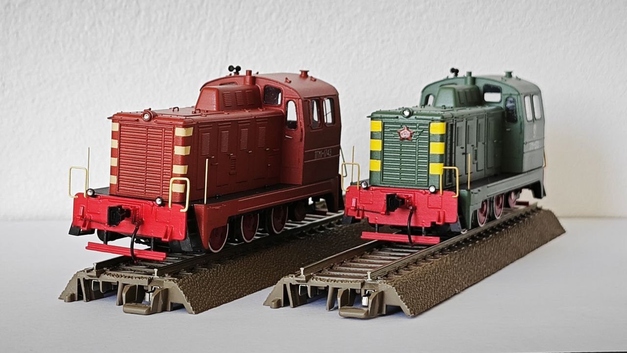

Как вам модели Тгм1 ?

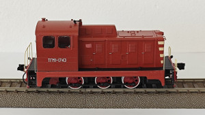

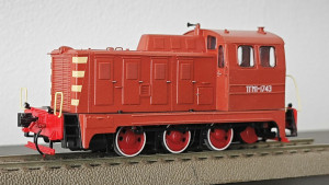

Вже купу років експлуатую подібний лок. Жодних нарікань. 8-)
viewtopic.php?p=34797#p34797
На ваших світлинах більш деталізований вар, але зовсім маленькі ліхтарі. :roll:

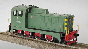

Очень приятная модель вышла! хочется больше фото)

Симпатичний лок вийшов. Ще й у двох різних виконаннях. На жаль автор поскупився на подробиці.

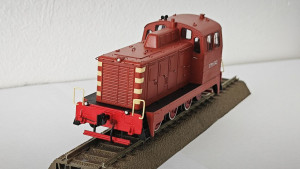

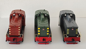

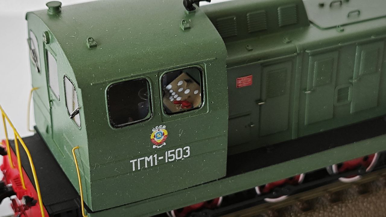

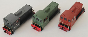

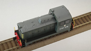

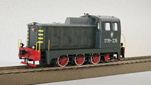

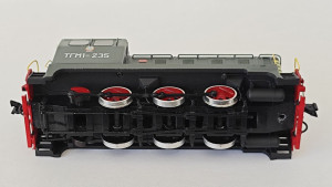

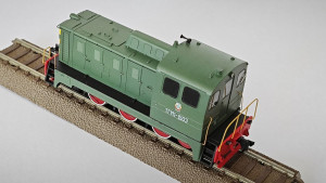

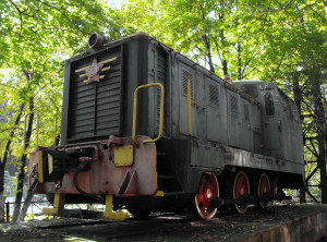

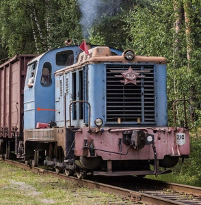

Всем доброго времени суток! Всегда интересовался железнодорожной техникой и решил попробовать себя в моделизме . Для первой модели выбрал трёхосный маневровый тепловоз с гидро передачей , производимый Муромским заводом с 1956 по 1972 Тепловоз пришол на смену паровоза 9п и имел с ним мощность и силу тяги. Т.к. тепловоз в процессе выпуска модернизировался и в его конструкцию вносились изменения, решил, что сделаю три типа локомотивов, от более раннего до позднего, внеся изменения во внешний вид.
Ранние машины имели передний радиатор с одной вертикальной перемычкой, имелись вертикальные жалюзи на боковых стенках капота. Кабина имела округлые формы и не имела рёбер жёсткости на боковых стенках. Буферный брус был ровный снизу.

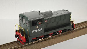

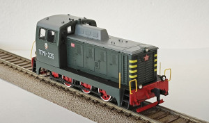

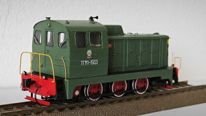

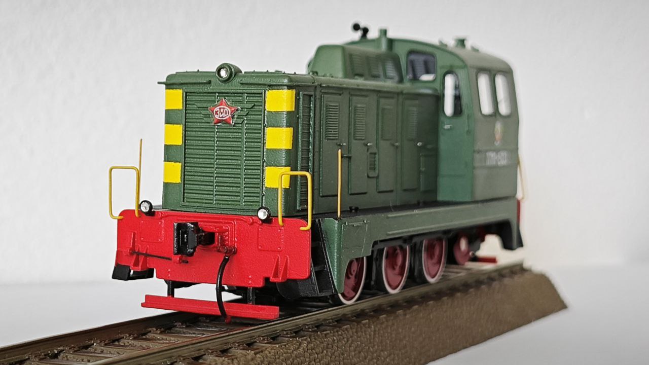

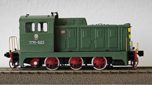

Следующая модель повторяла более поздние тепловозы серии Тгм1. Они отличались от ранних моделей  радиаторной решоткой с двумя вертикальными перемычками, иной формой верхней части кабины. Боковые стенки кабины обзавелись рёбрами жёсткости. На боковинах палубы также появились два ребра. Буферный брус, в нижней части,перестал быть ровным и получил изогнутую форму.

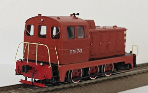

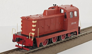

Самая поздняя модель тепловоза Тгм1 лишилась боковых вертикальных решёток на капоте, радиаторная решётка стала шире. Длинна капота стала меньше.

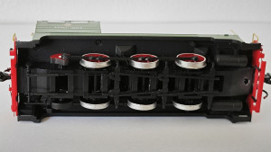

Я постарался собрать наборы, из которых можно собрать любой локомотив серии Тгм1 для своей коллекции. Модели выполнены в масштабе 1:87 и напечатаны на фотополимерном 3д принтере.

Сделал нормальное описание, это стендовая модель.
