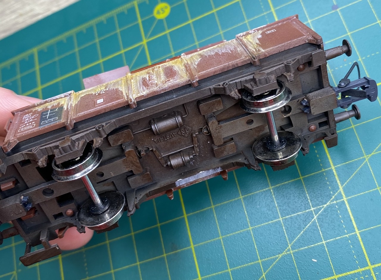

У вільний від роботи час доробив вагон-шлаковоз типу K25 від Roco. Не сказати що результат мене на 100% влаштовує, проте краще ніж просто чистий вагон :mrgreen:
lopatincollection

Alan_Lopatin писав:
17 лютого 2023, 14:12
Вибачте, але ось тут трохи не згоден.
По-перше, не впевнений, що це саме шлаковоз.

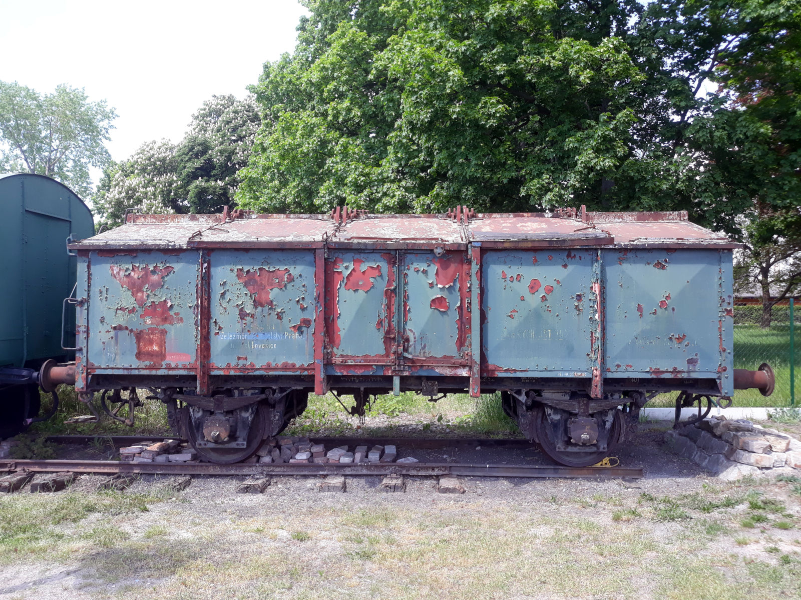

У таких вагонах (у класифікації DGR - Wuppertal, тип К та пізніші засновані на ньому пруського, згодом німецького та польского будівництва) перевозили вапно та інші матеріали, що потребують захисту від опадів, але при тому їх незручно перевозити у закритих вагонах, бо тоді вони потребуватимуть фасування. Власне, виробництво вагонів типу Вупперталь препинилось, коли з'явилися закриті хопери, бо розвантаження їх було незручним.
Такого типу вагон, що працював на хімкомбінаті Ловосіце аж до кінця 1980-х років.
Вапняний пил вже, звісно, змитий дощами, але проблемні місця трохи інші (фарба на бортах саме на них злізла). Всередині досить пил, доречі, залишився.
Взагалі, характер забруднання вагону буде схожий на хопер, бо пил летить всюди, й вкриває всі поверхні, навіть трохи раму та буфери.
А ось підтікання там бути не повинно: вагон перевозить матеріали, що чутливі до вологи, саме тому він має кришки. То, текти там нема чому, якщо вантаж у вагоні, а не зовні :)
Ось, доречі, ще один такий (з Вікіпедії):
Так, бруд може бути у вигляді підтіку (фото з сайту DNA-Modell)
Але зверніть увагу, наскільки там все брудне, у крейді. Мабуть екстремальне забруднення, і всеодно вагон перш за все вкритий пилом.
Alan_Lopatin
Повідомлень: 276
Имя: Данил
Has thanked: 48 times
Been thanked: 429 times
Re: Літопис Алана
Повідомлення Alan_Lopatin »
Наступні будуть краще, ці робив по фотографіям інших моделей, а не реальних вагонів

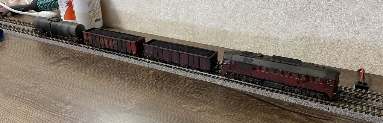

Перший повністю завезерений в одній концепції склад, фото експромтом
Br120+Eas+Eas+Zacns
Доречі цистерна типу Zacns ніколи в DR не їздила, це вже фантазія дизайнерів Roco, хоча і виглядає досить брутально

Re: Літопис Алана
Дуже реалістично і без зайвого! 8-)

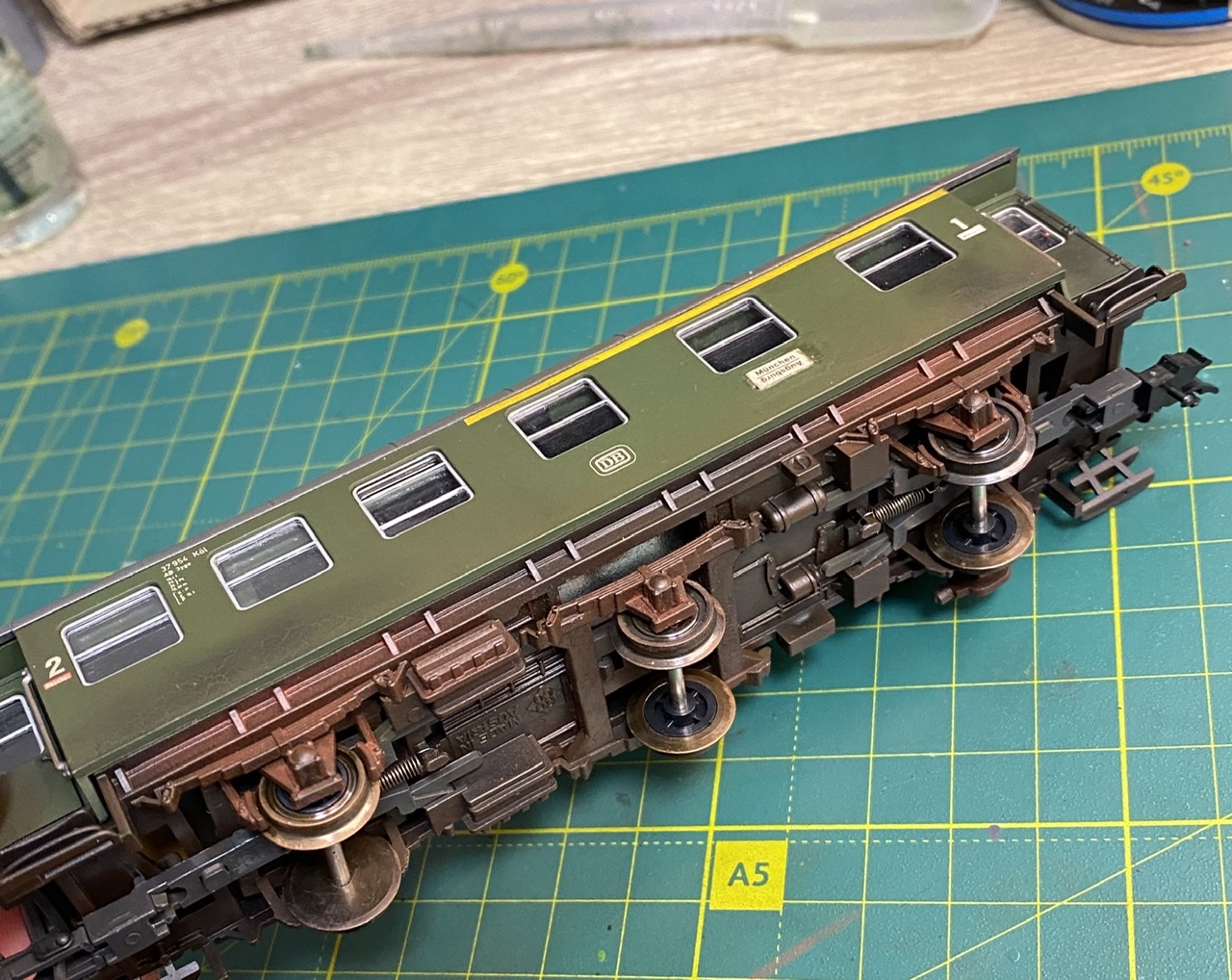

А поки в аерографі була фарба, в компресорі повітря а в мені натхнення вирішив довести до кінця перший вагон із складу UmbauWagen‘ів
lopatincollection
Re: Літопис Алана
Пасажир добре вийшов ,правда з кількістю ржавої пилюки на рамі трохи переборщив. Всетаки це пасажир а не товарний - мийку їм проводять досить часто - тому стільки б не назбиралось.
завезерений Zacns
Підтіканя дуже живі,гарно вийшли - але знов перебор. Вони як правило завжди від заливної горловини й до низу вагена-ляпае при постановкі та прибиранні заливного трубопроводу. А от на ремнях кріплення цистерни до рами - вдобавок даний ваген досить довгий - патьокам просто нема звідки взятися :o
А от сама робота по загадингу - акуратна :D :D

Alan_Lopatin писав:
18 лютого 2023, 00:04
Везерінг дуже технічний. Дуже акуратно, красиво й цікаво.
А ось щодо прототипічності - дуже проше мене пробачити, але трохи, мабуть, не згоден знов.
Ви будете здивовані, але є фото Умбаувагенів із рудою ходовою частиною. То рудий низ від металевого пилу - цілком можливе явище. Але найпроблемніша частина у пасажирського рухомого складу - це дах. Хоча із дефлекторів після війни вже бруд не летів (бо свічки та навіть газ для освітлення та опалення не викорустовувались), але дах страждав (і й досі страждає) від пилу з токоприймача, від кіптяви дизеля чи паровозу, від дощу, що зтікає із даху та по стінах. Навіть ходова частина виглядає більш доглянутою, ніж дахи деяких сучасних вагонів. Тобто, вагон весь, а дах - особливо - вкриваються поперечними (або трохи косими) смугами
Ось трохи із пошуку. Не всі вагони саме такого типу, але є близького, то, знов-таки, проблемні місця такі самі.
Вагони 4yg та 3yg
Alan_Lopatin
Повідомлень: 276
Имя: Данил
Re: Літопис Алана
Відповім одним постом на все вищесказане,
Іржі в реальності менше ніж на фото, це особливість камери та освітлення , вживу іржа виглядає досить органічно та мінімально.
Zacns ніколи не використовувався в DR, оскільки це сучасна цистерна, звісно хотілось експериментів :mrgreen:
Дах вкритий мінімальним шаром земляного відтінку змивки, для передачі ефекту легкої запиленості
Щодо дефлекторів, можна сказати і «творчій експеримент» і помилка автора, за смаком)
Смуги поки що не навчився адекватно додавати, тому і не ризикую на вагоні)
Мені приємно що тема переросла із звичайного огляду колекції у «щоденник моделіста» де з кожною роботою я вивчаю та експериментую з новими для себе прийомами та методами роботи
