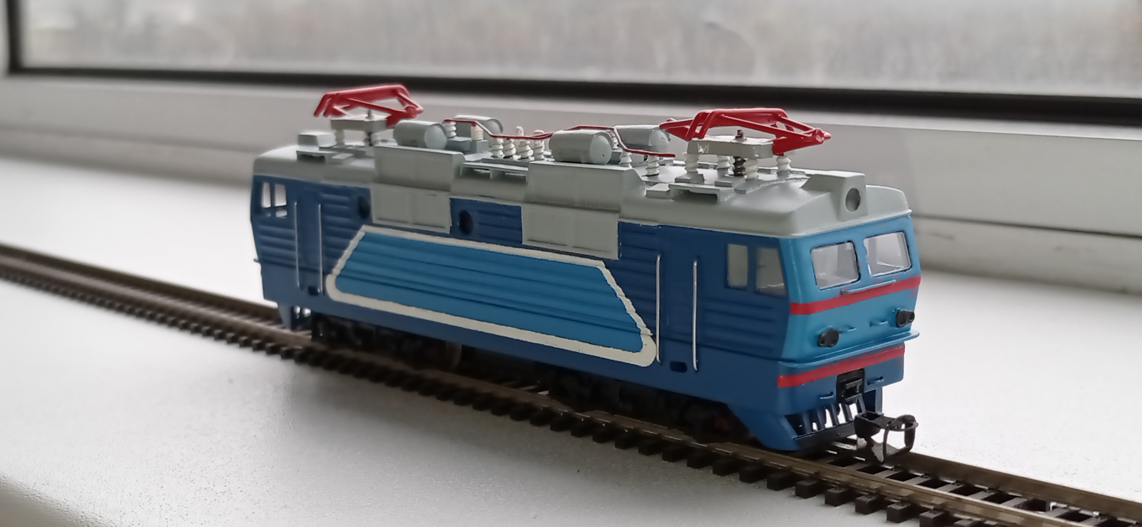

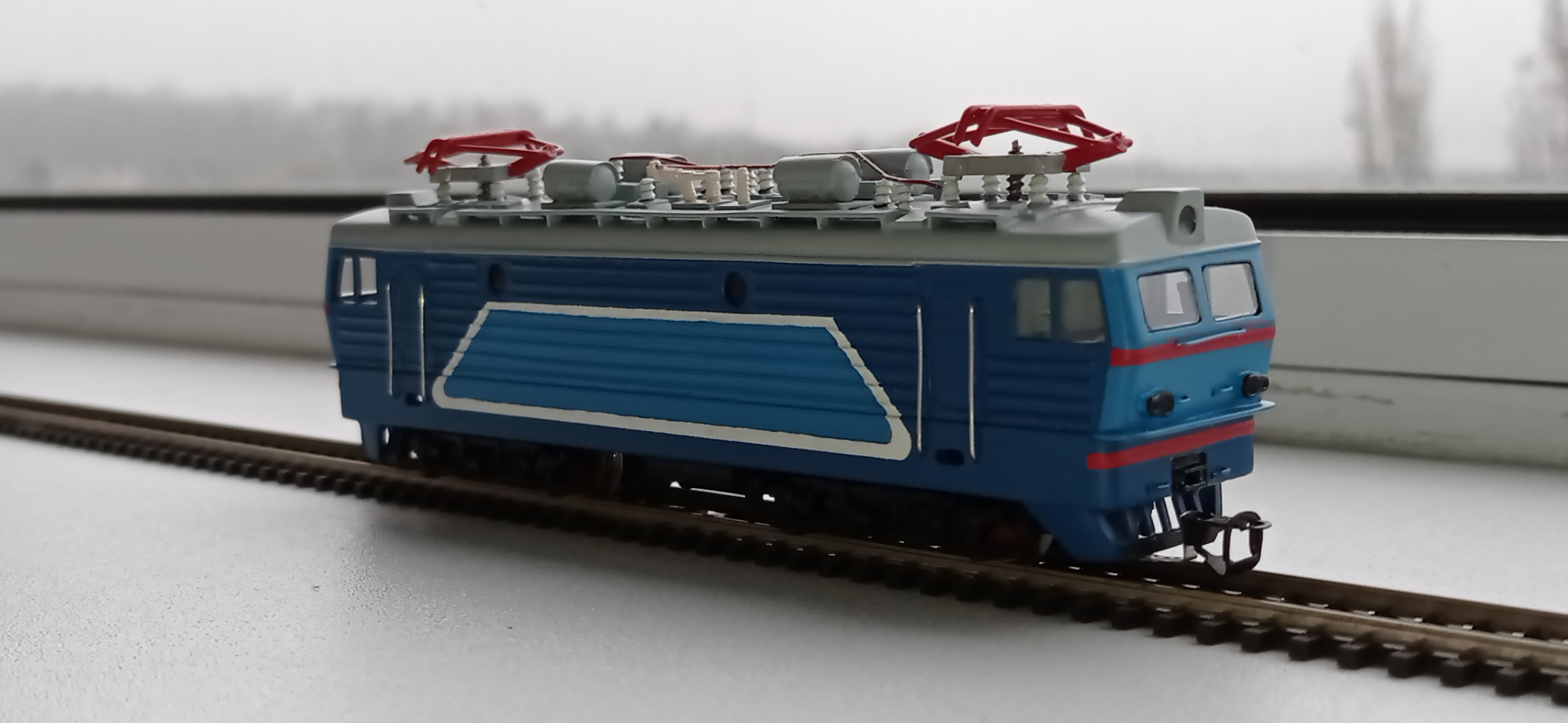

Возврат в строй после отклонения от темы был непростым, но волевым решением был доделан электровоз "карантинного дня": начат и закончен во время карантина в свободное, так сказать, время :D
Re: Укрзализныця и около того
Хороший карантинный денек выдался! :D
Отличная модель получилась!
А пантонрафы временные или эти уже и останутся?

Отлично получилось.
Травленка на БФ просится.

Спасибо! Я его таки вымучал :D Если что, делал по образу ВЛ40У-1395-2.
vover писав: А пантонрафы временные или эти уже и останутся?
Я эти пантографы специально для него сделал - других пока нет. Как появится что получше, обязательно заменю ;)
rembo-tt писав: Травленка на БФ просится.
Ну тут уже что было. Есть такие электровозы уже без решёток, так что так тоже допустимо :)
