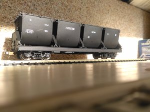

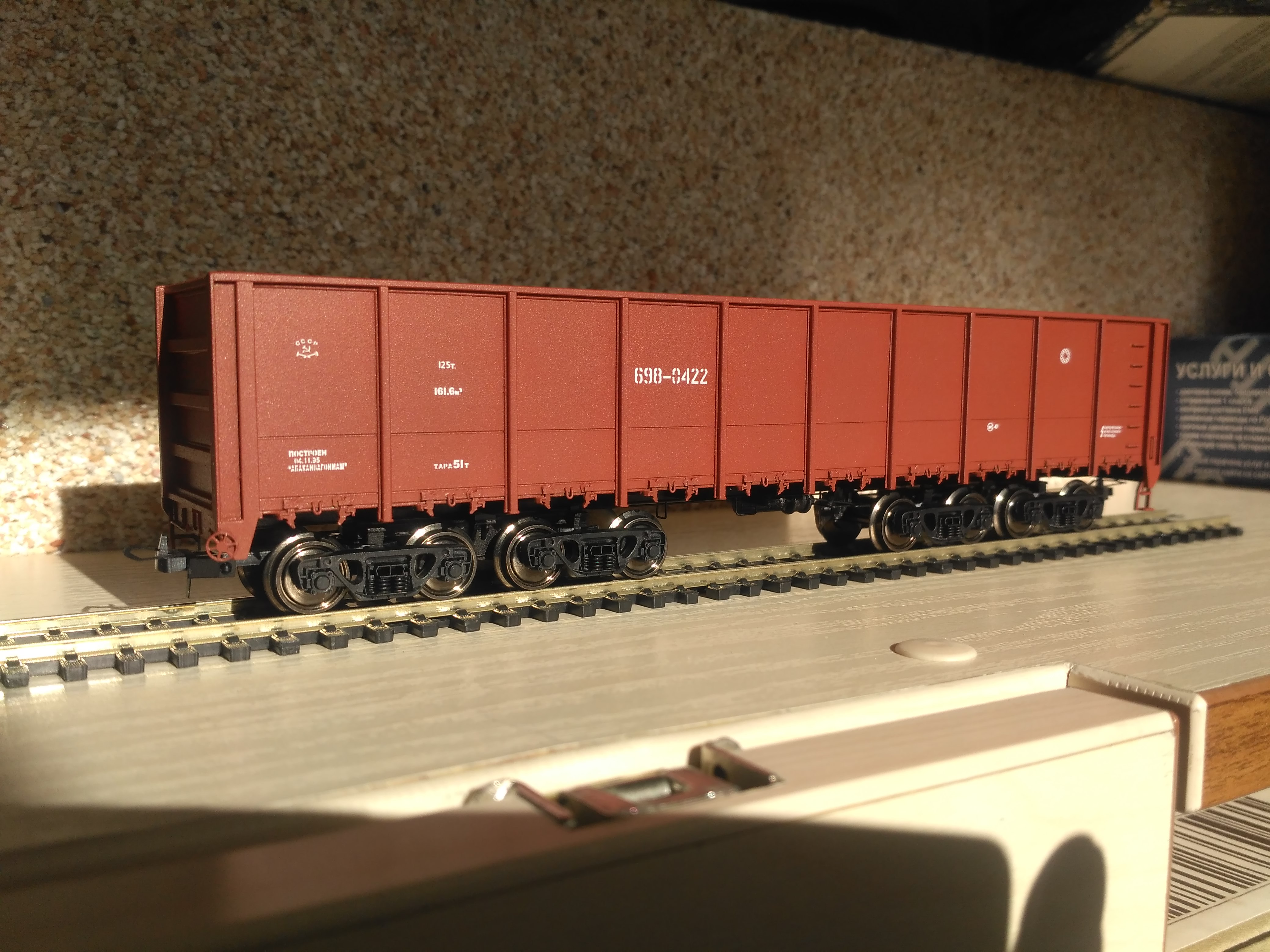

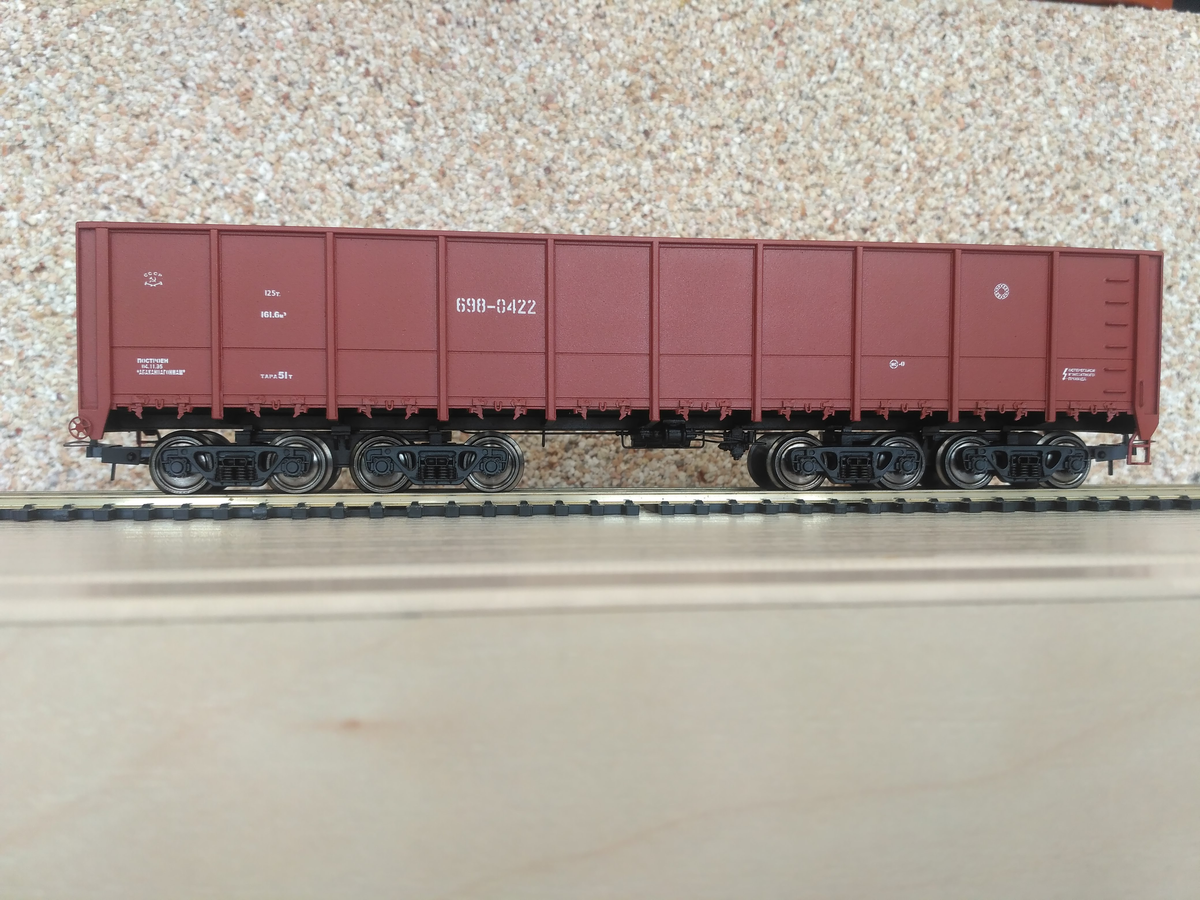

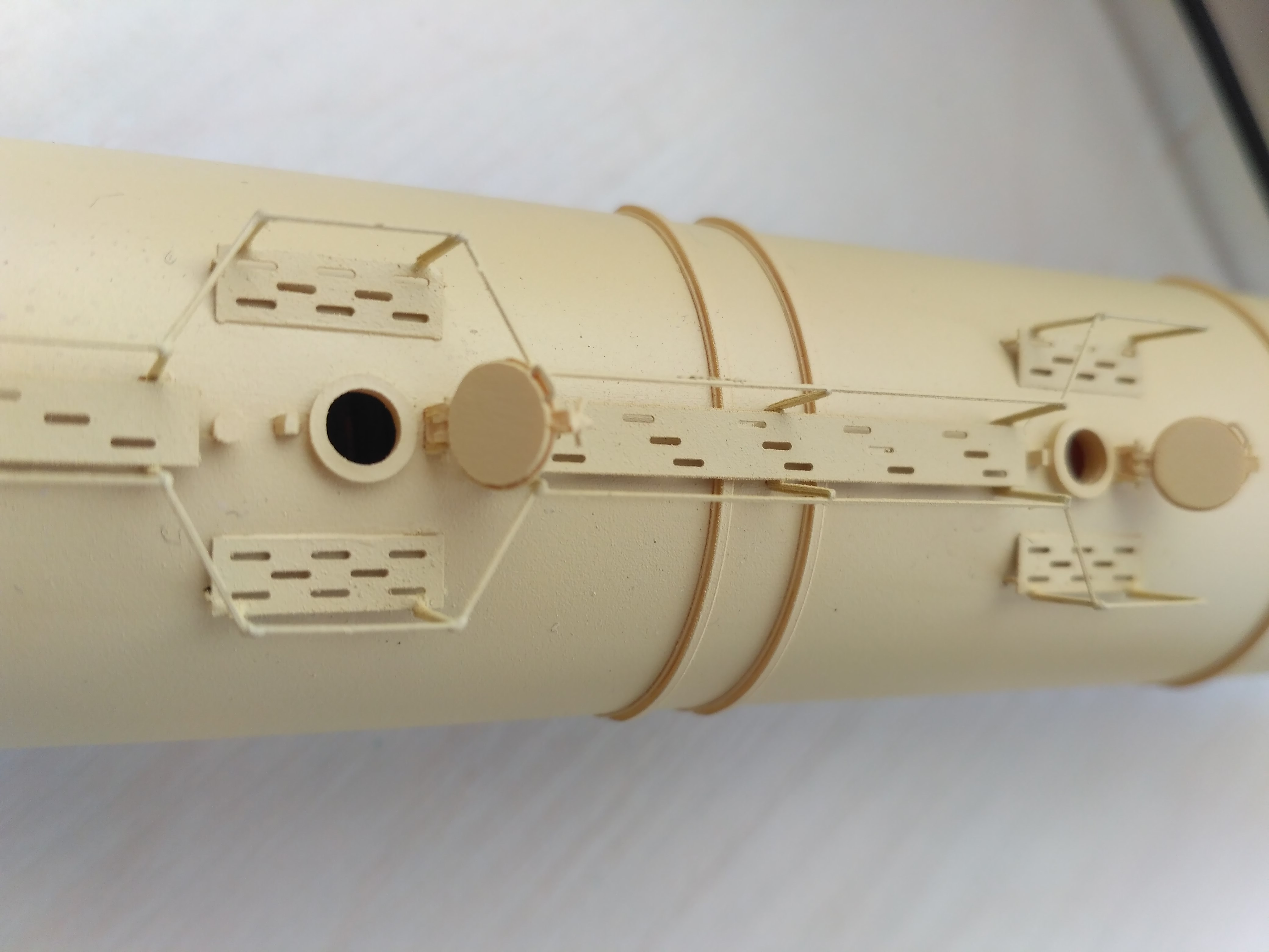

Вскоре появился его восьмиосный собрат.

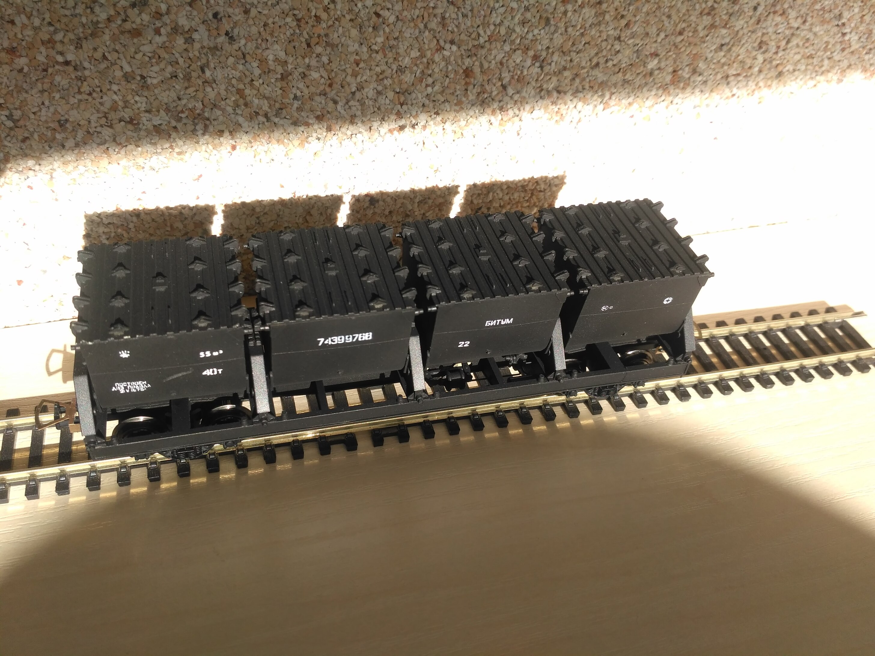

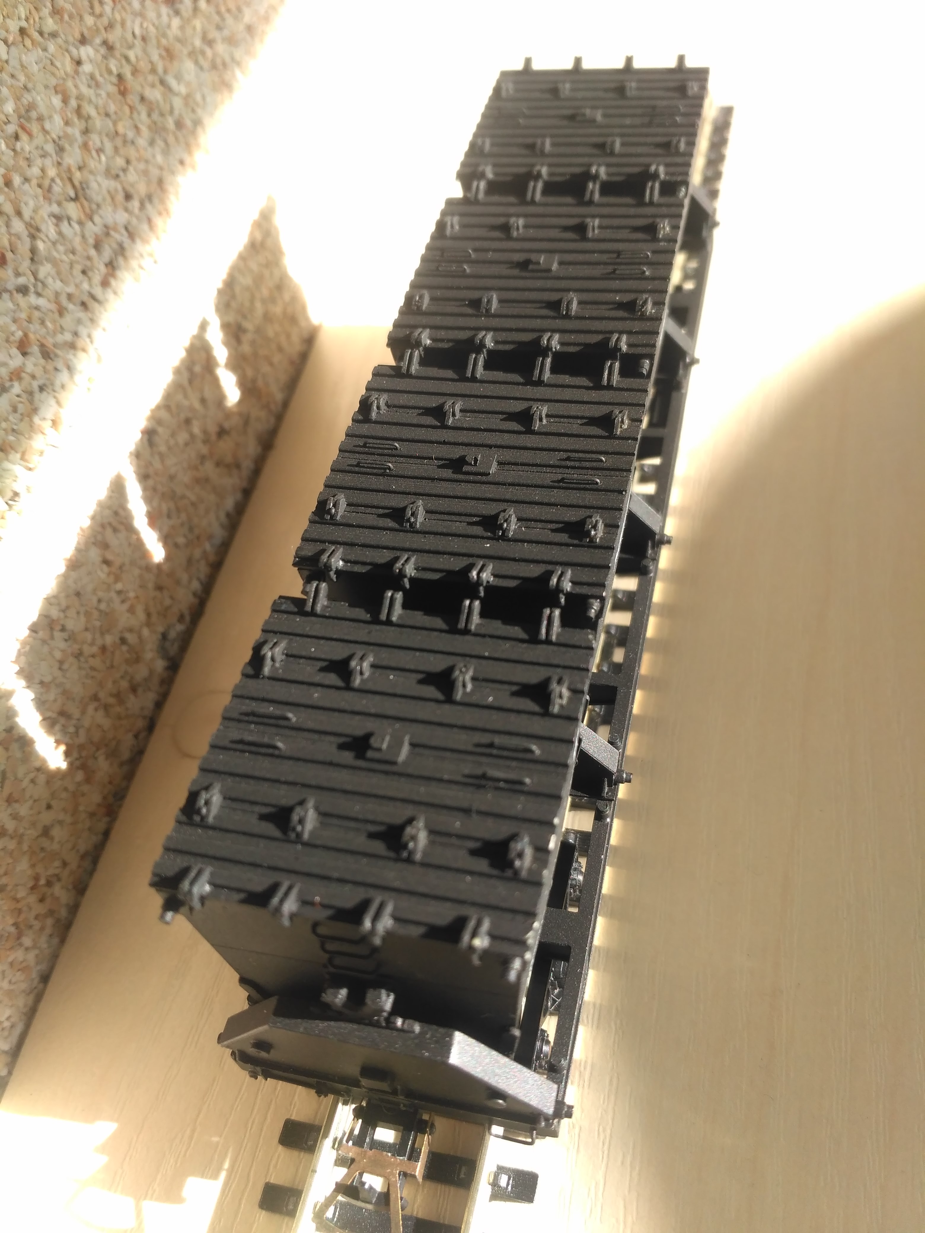

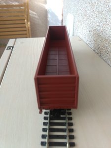

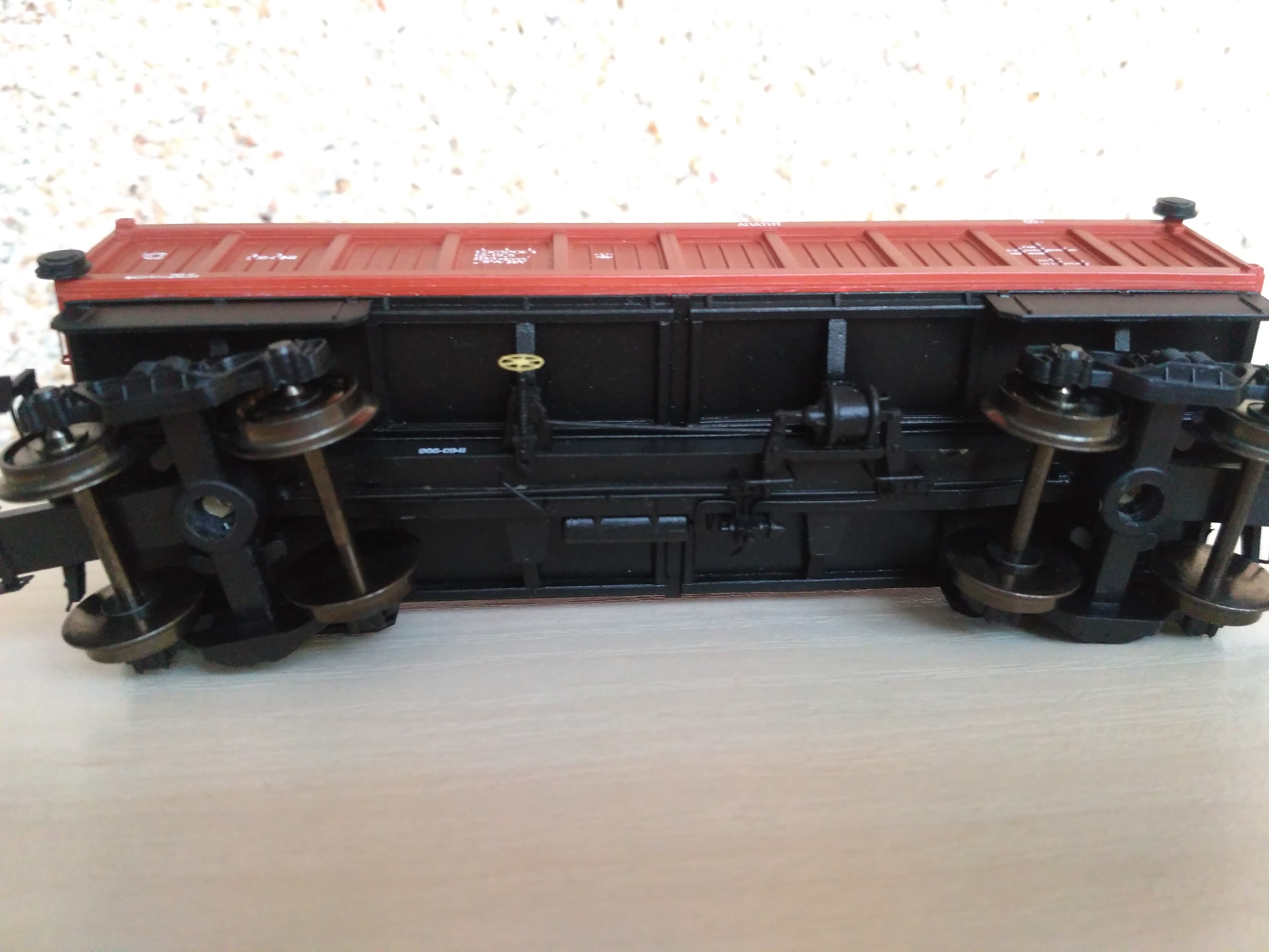

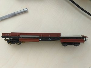

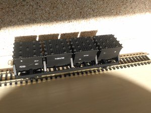

Дальше вышла серия битумников, по иронии судьбы одновременно с "моделой". Вагон остался со следами крушения полки.
Has thanked: 1204 times
Re: Самоделки Хомы
Отличный вагон! У меня есть похожий, от В.Орешко.

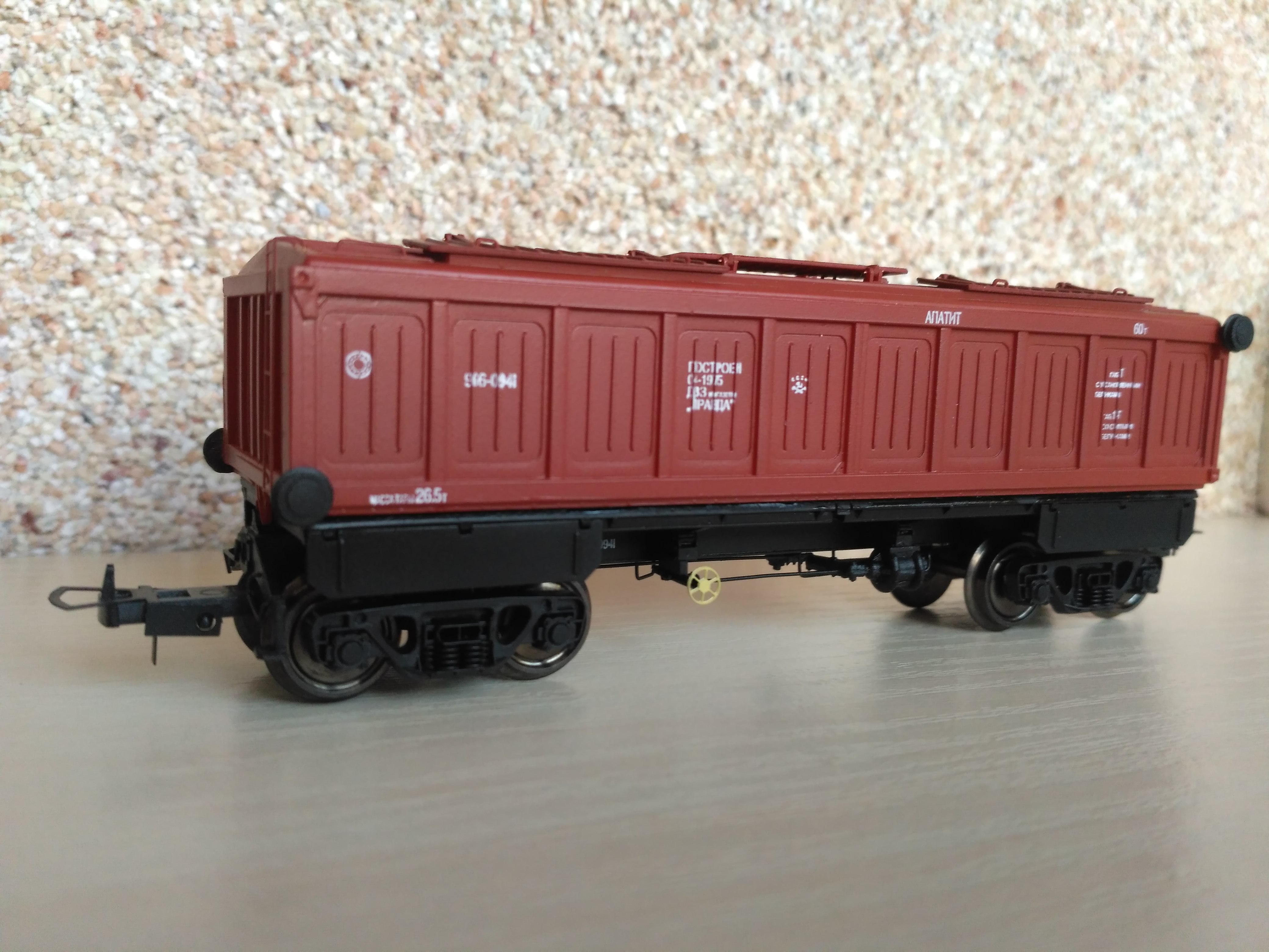

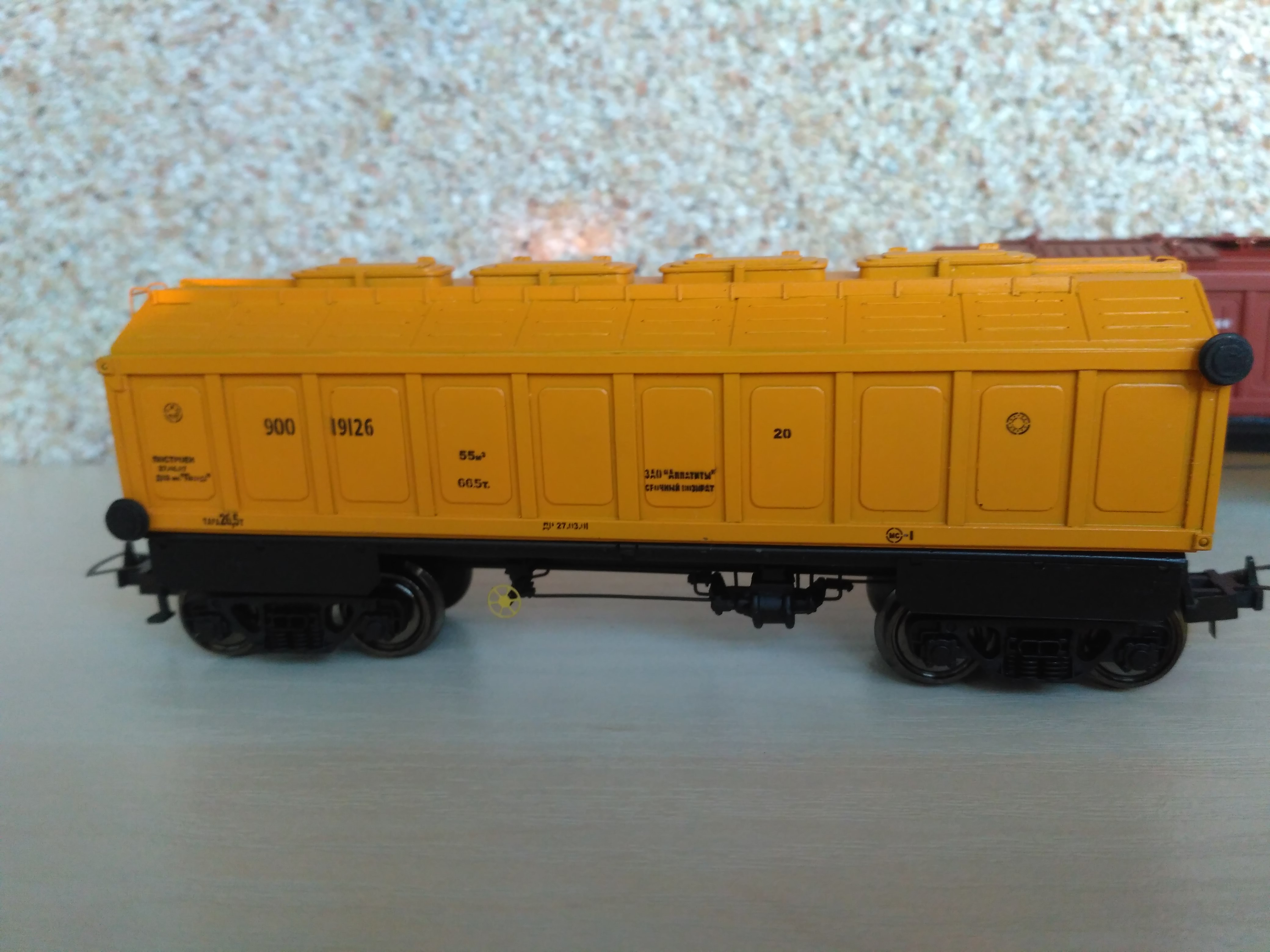

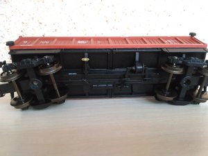

Извините за паузу, решил довести начатое до конца.

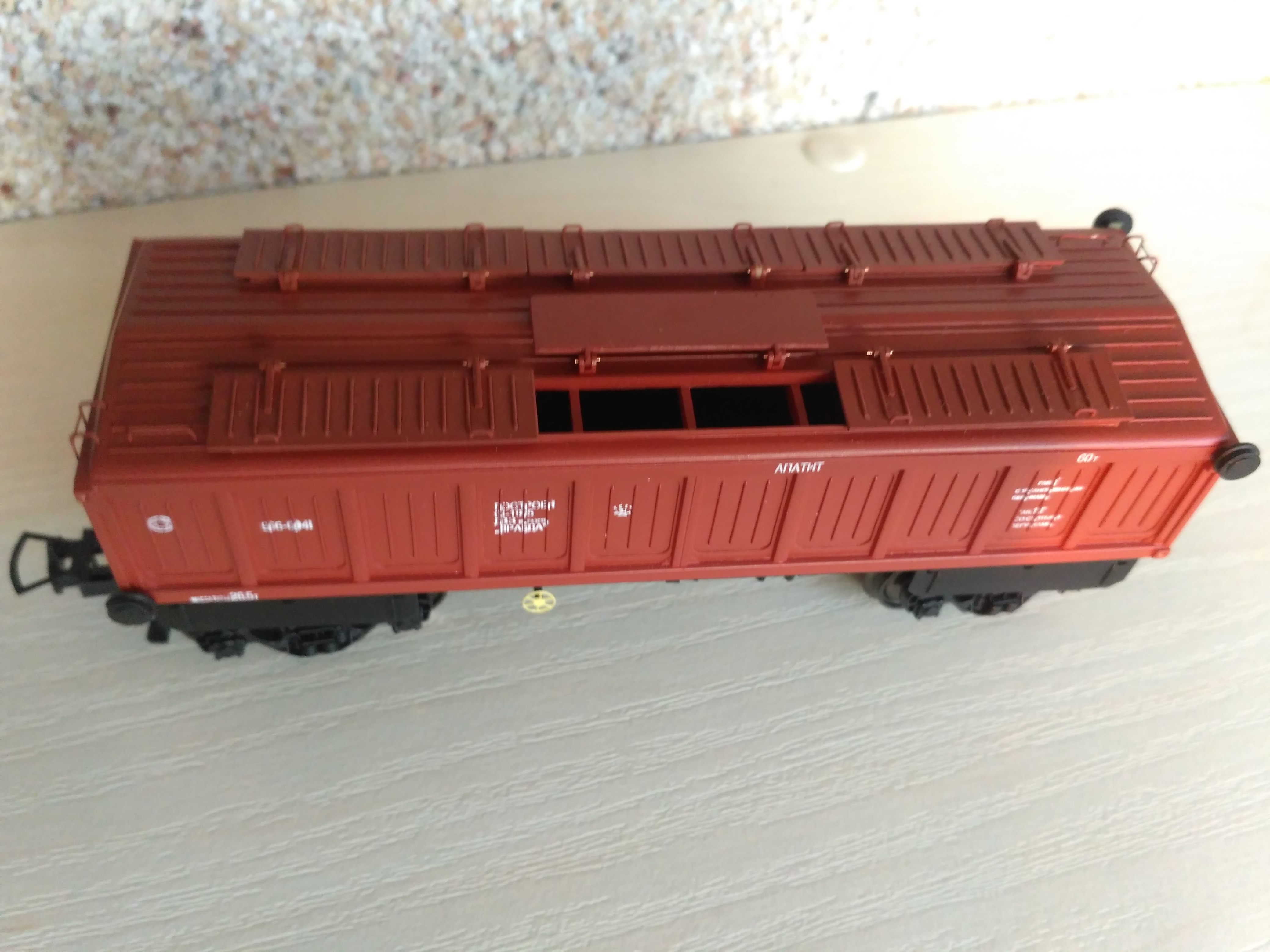

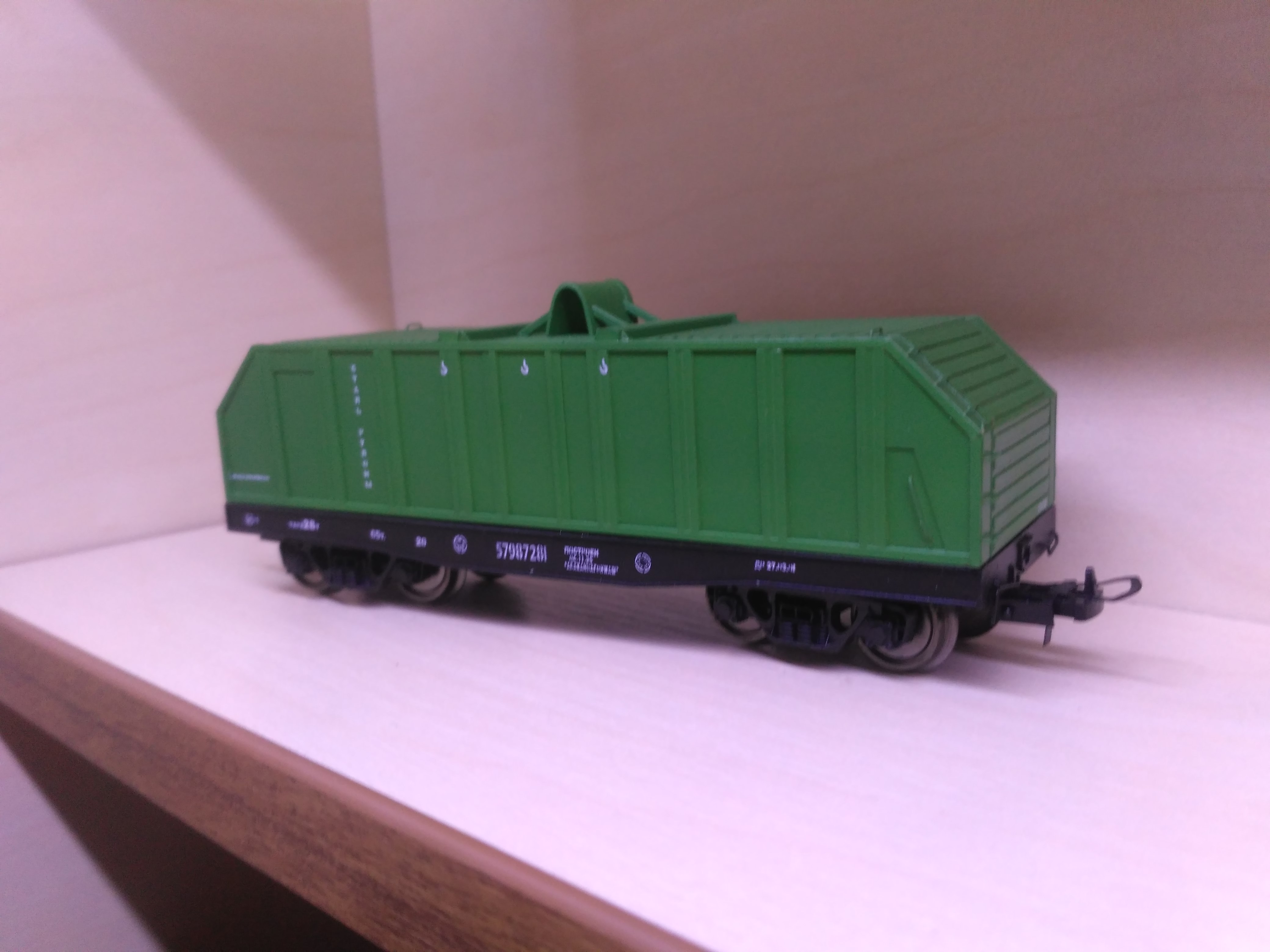

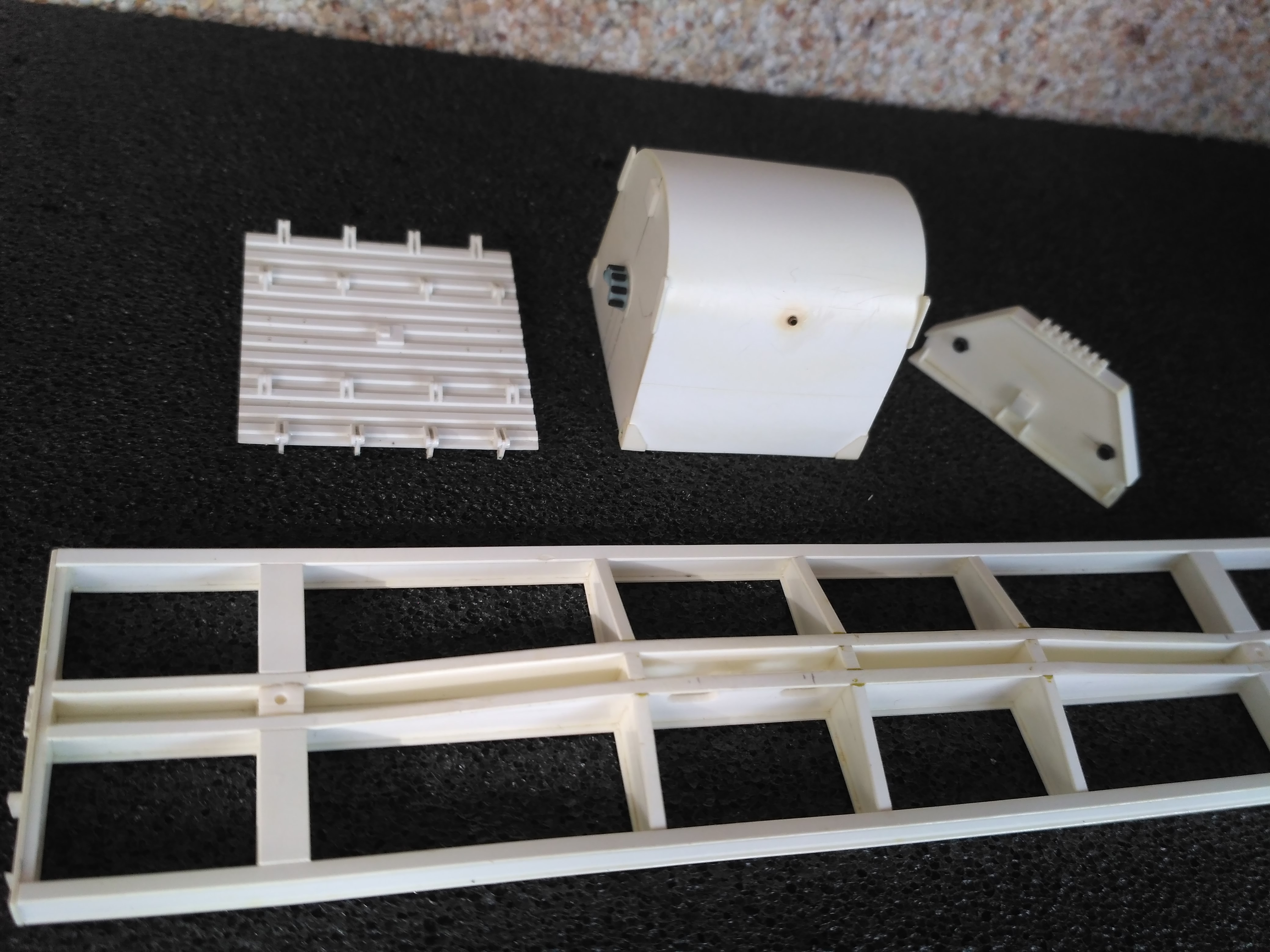

Не стану восстанавливать в памяти всю хронологию, а лишь предоставлю публике объекты. Прошла серия аппатитов в двух вариантах : 10-475
И 10-4022

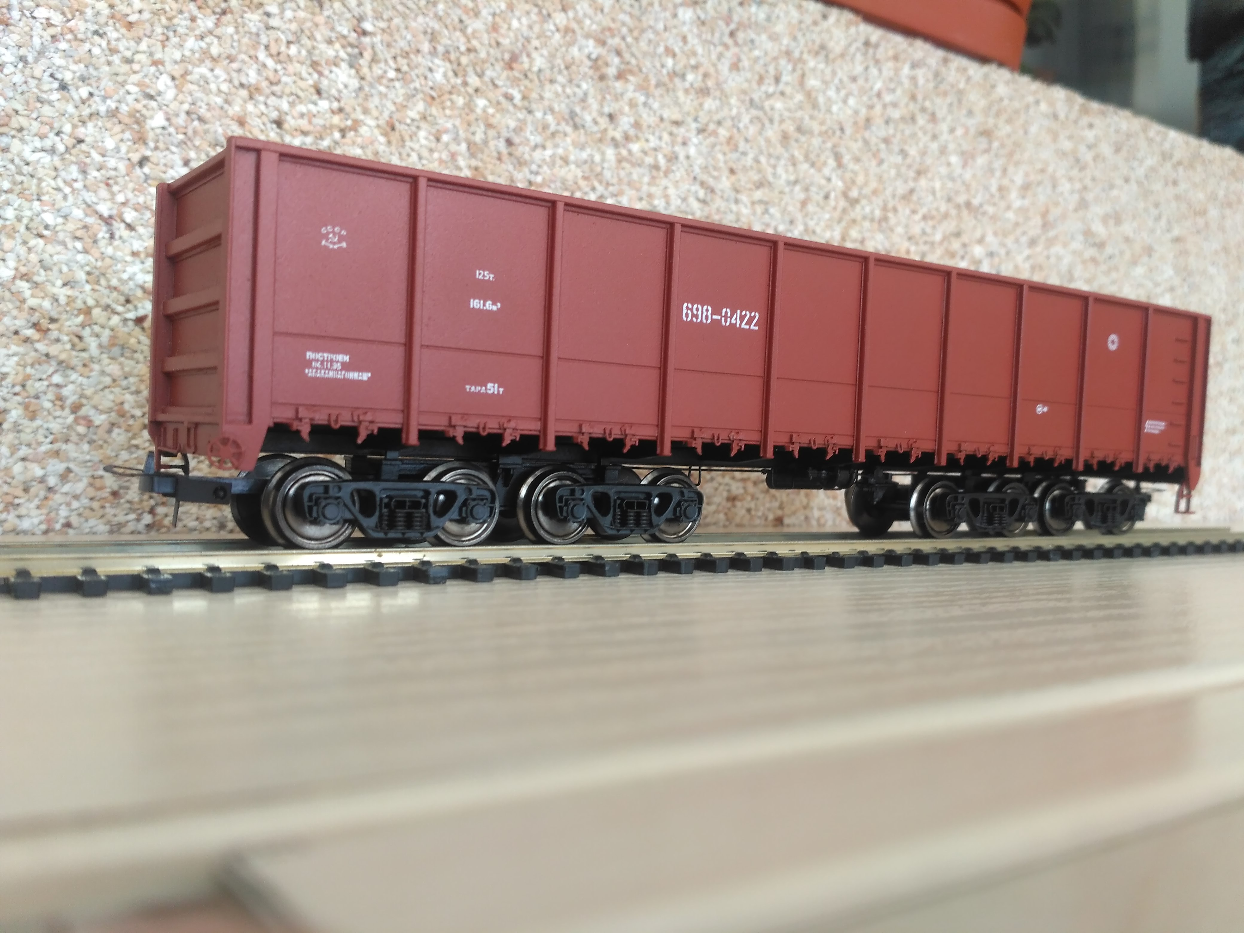

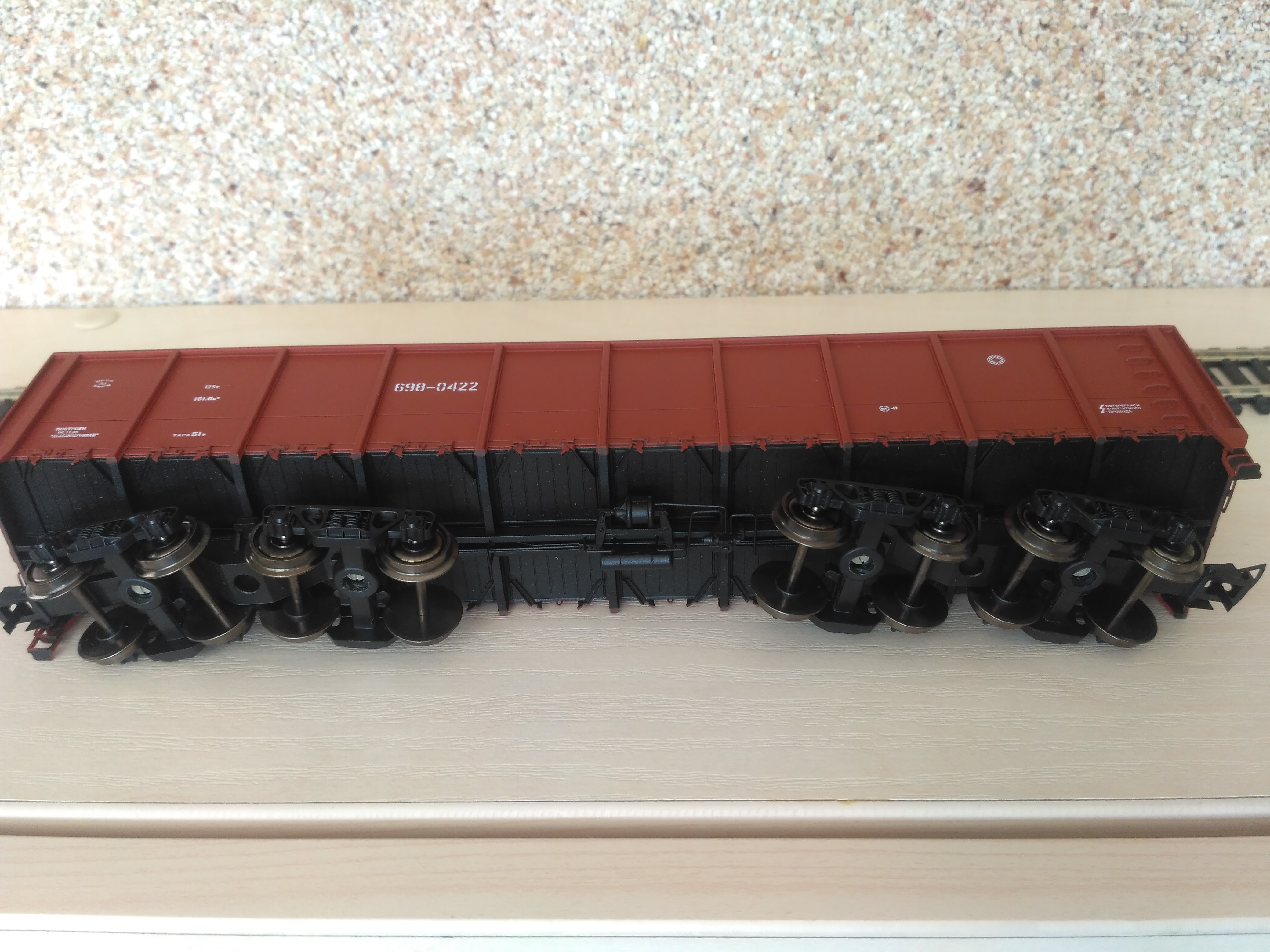

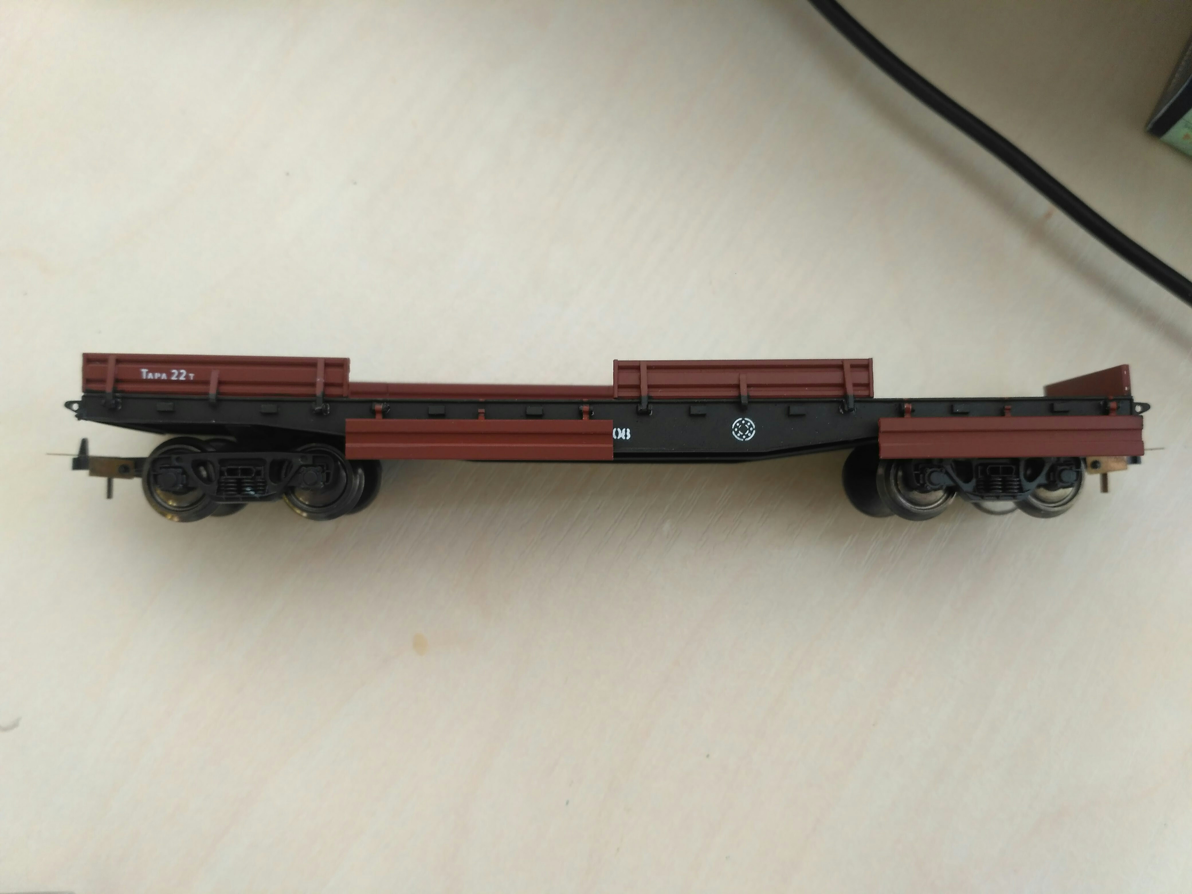

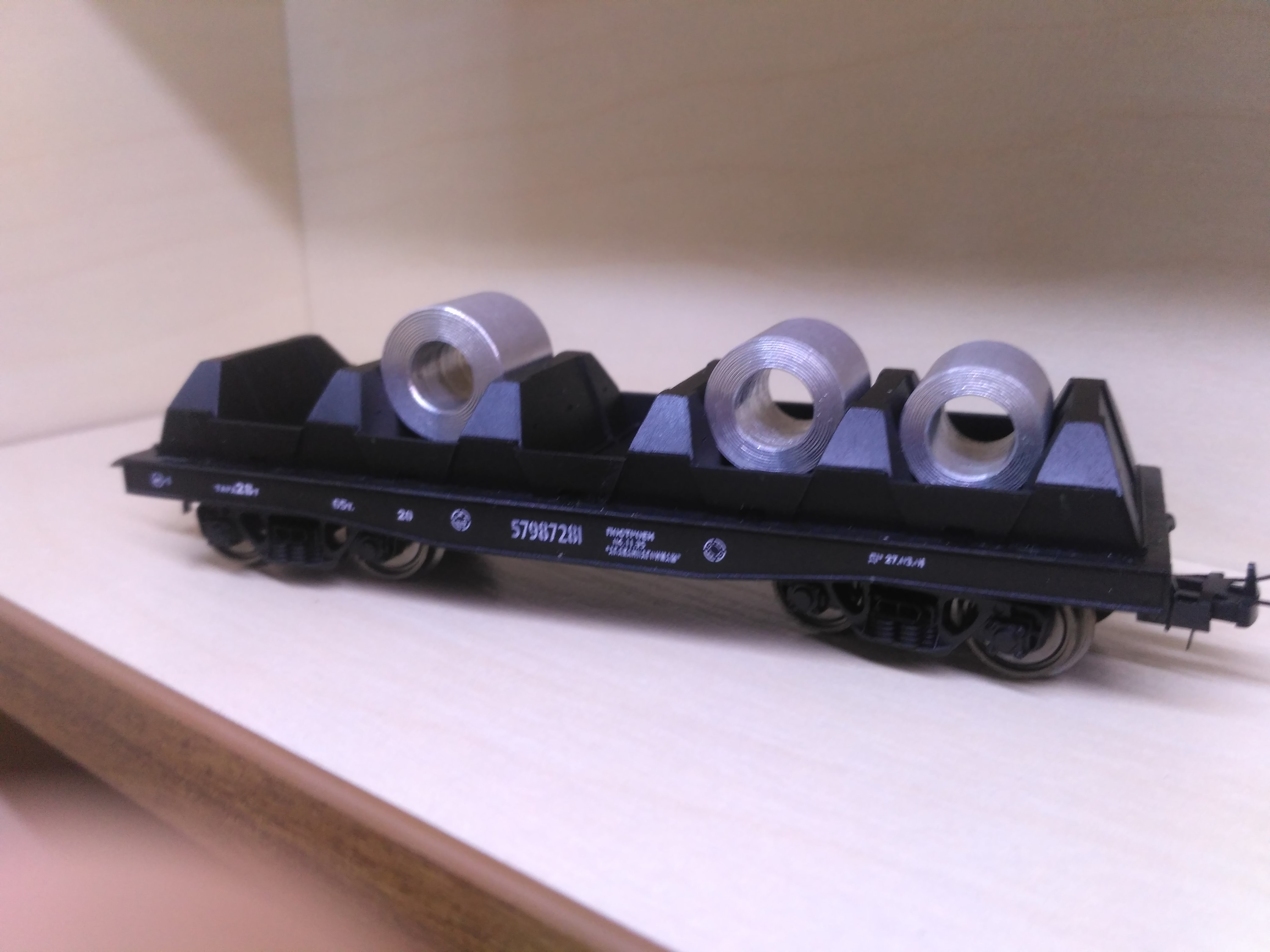

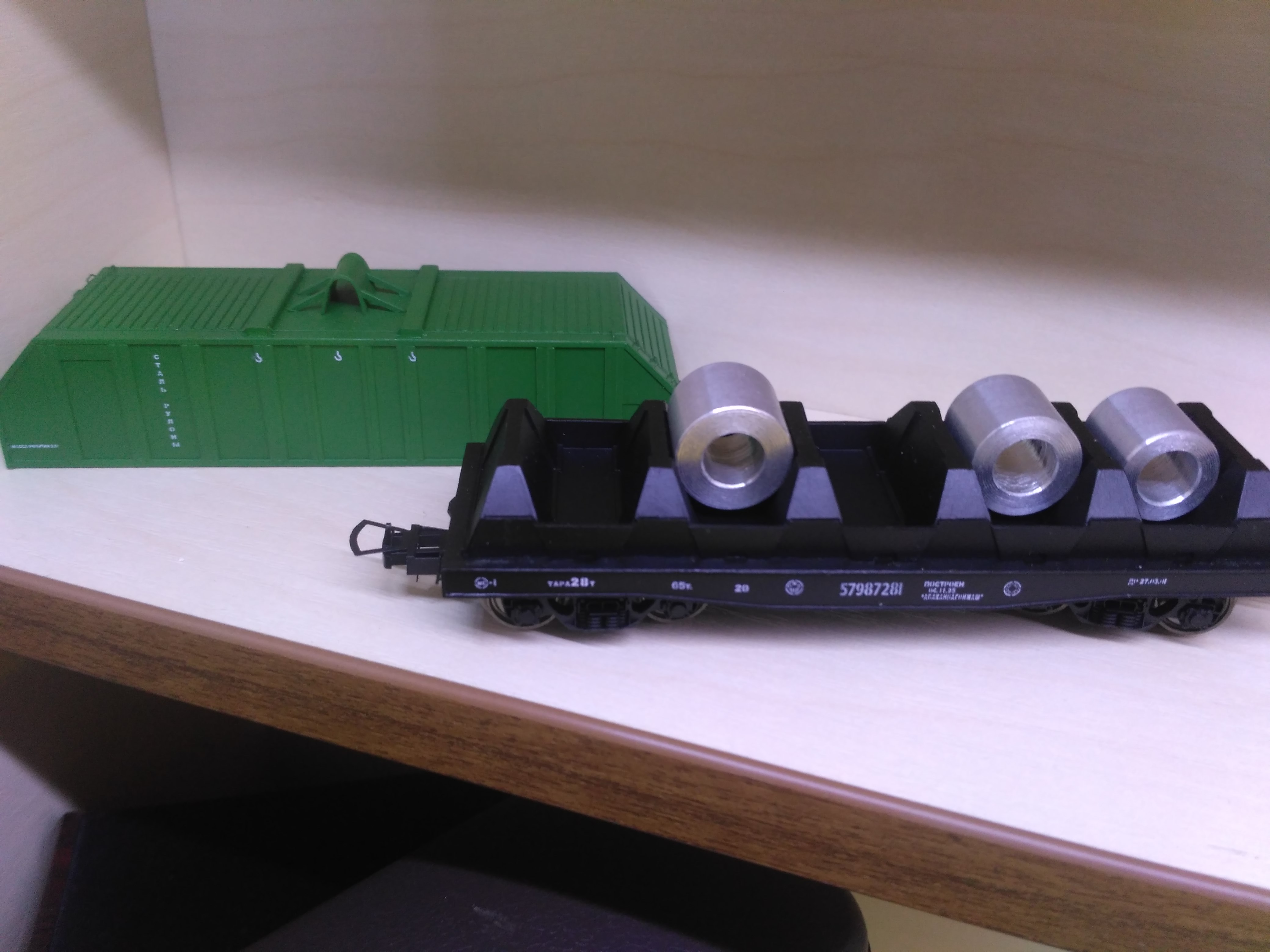

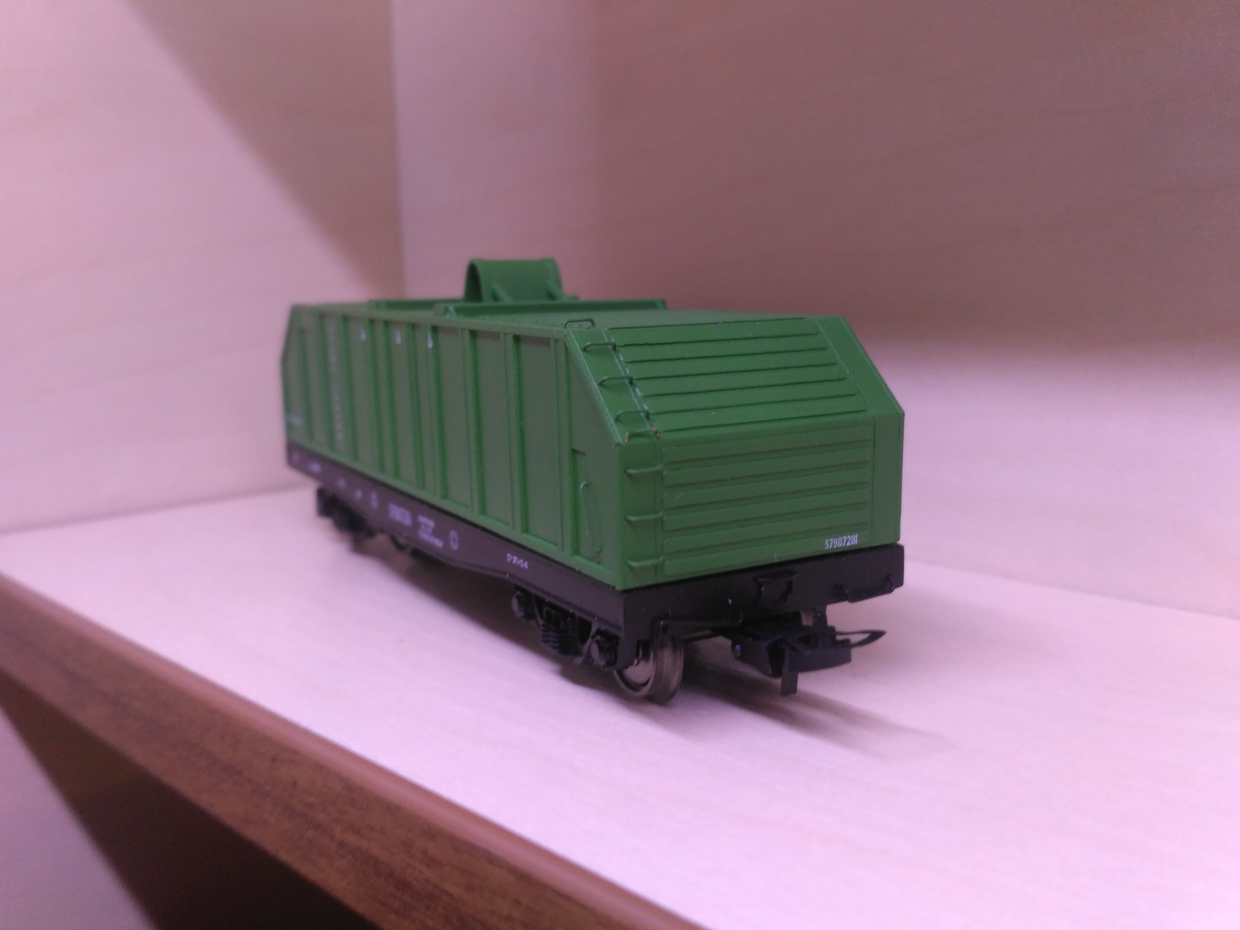

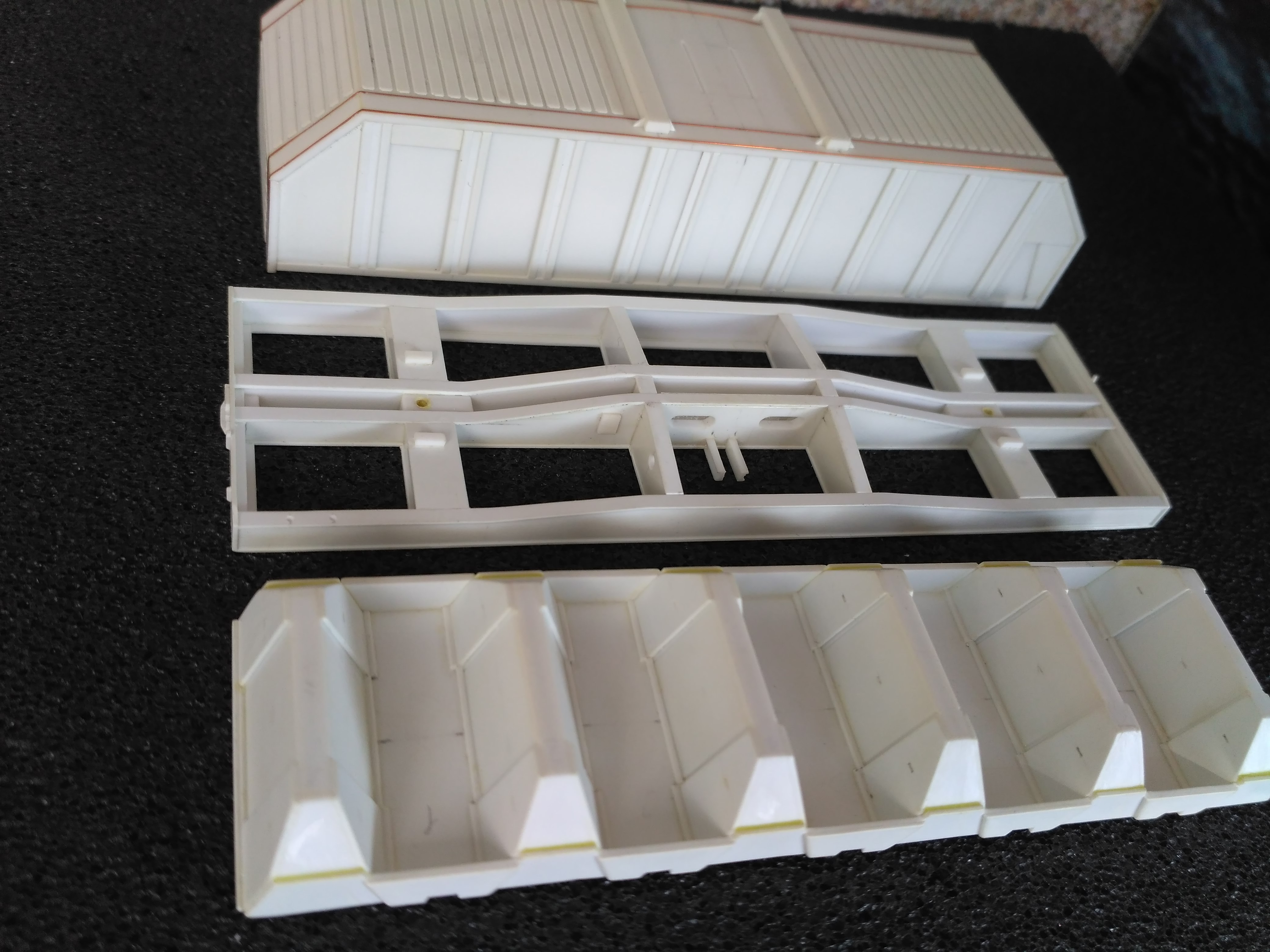

Вагон для рулонной стали

Отличные вагоны! Есть с чем сравнить: в коллекции аналогичный сталевоз от "Моделы", и я тебе скажу, что уступает в плане аккуратности сборки и нанесения надписей.

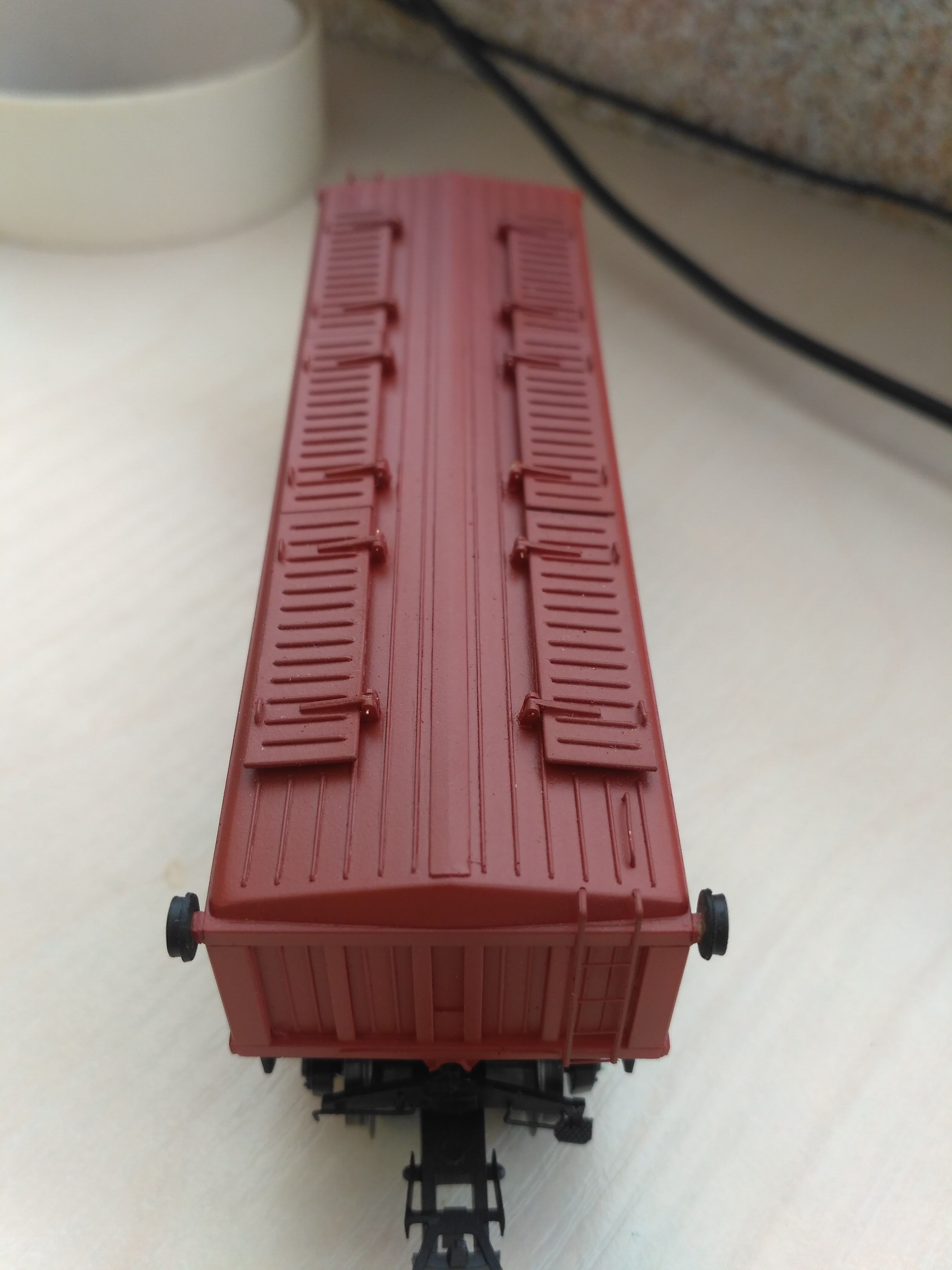

На коричневых вагонах для апатитов получилось отлично и на рифленом борту.

Повідомлення Xoma »
Ну если это расшивка под доску, то этот распыл будет очень даже живенько выглядеть, а если на рёбрах жестокости, то приходилось даже выштамповку трафарета по форме поверхности делать, например как на коричневом апатите. Но чаще , это плоские , но трудно доступные места во впадинах рельефа, как на углероднике.

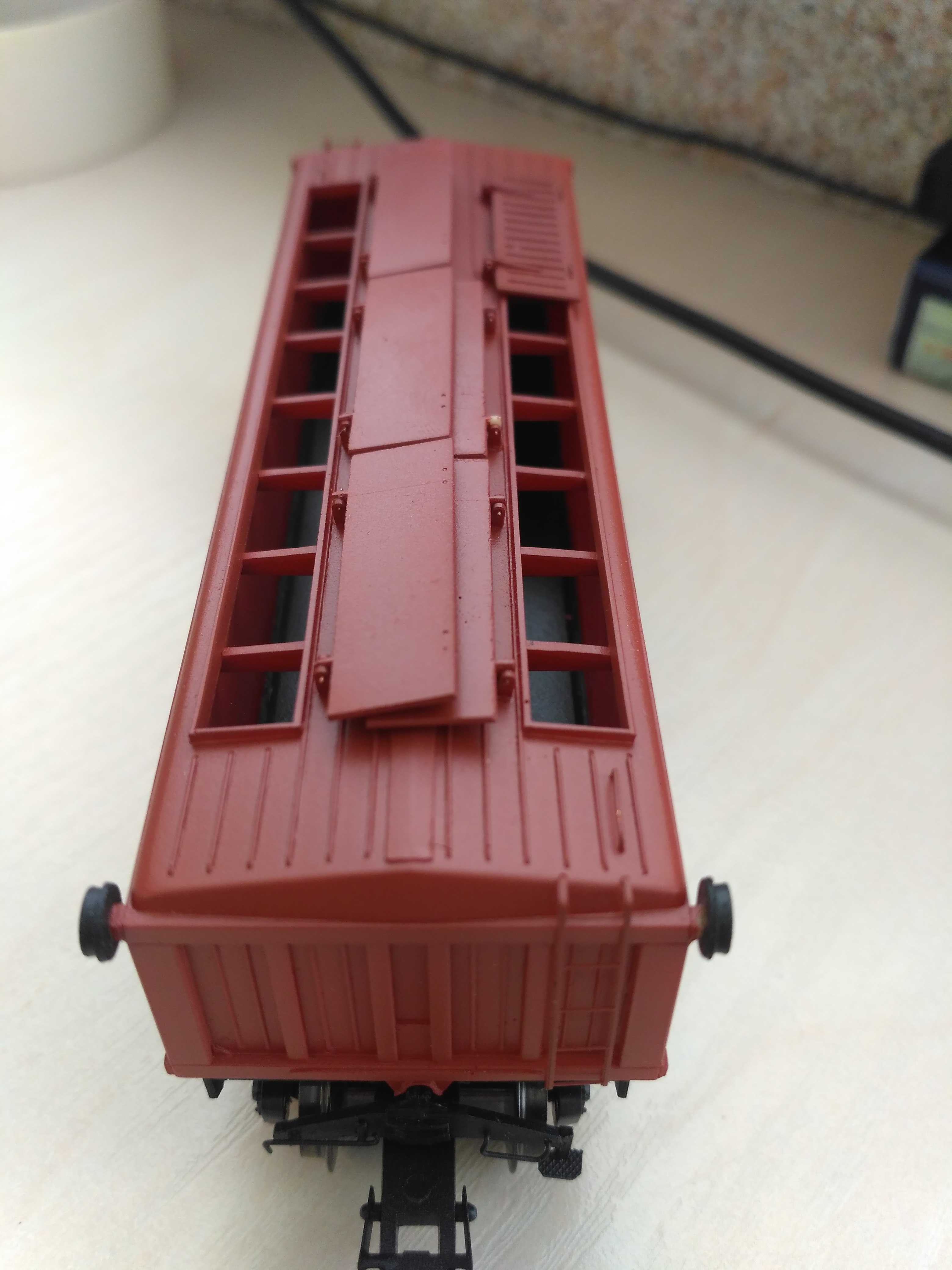

Stinky писав:Традиционно уже с подвижными элементами.
:roll:

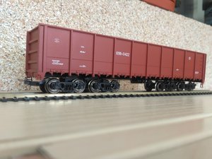

Спасибо , Денис, заметил ! Действительно часто хотелось внести реалистичной игрушечности в модельки. Здесь главный момент - соблюсти параллельность и соосность подвижных деталей. Напомню, что на фото модели травмированные падением полки.
