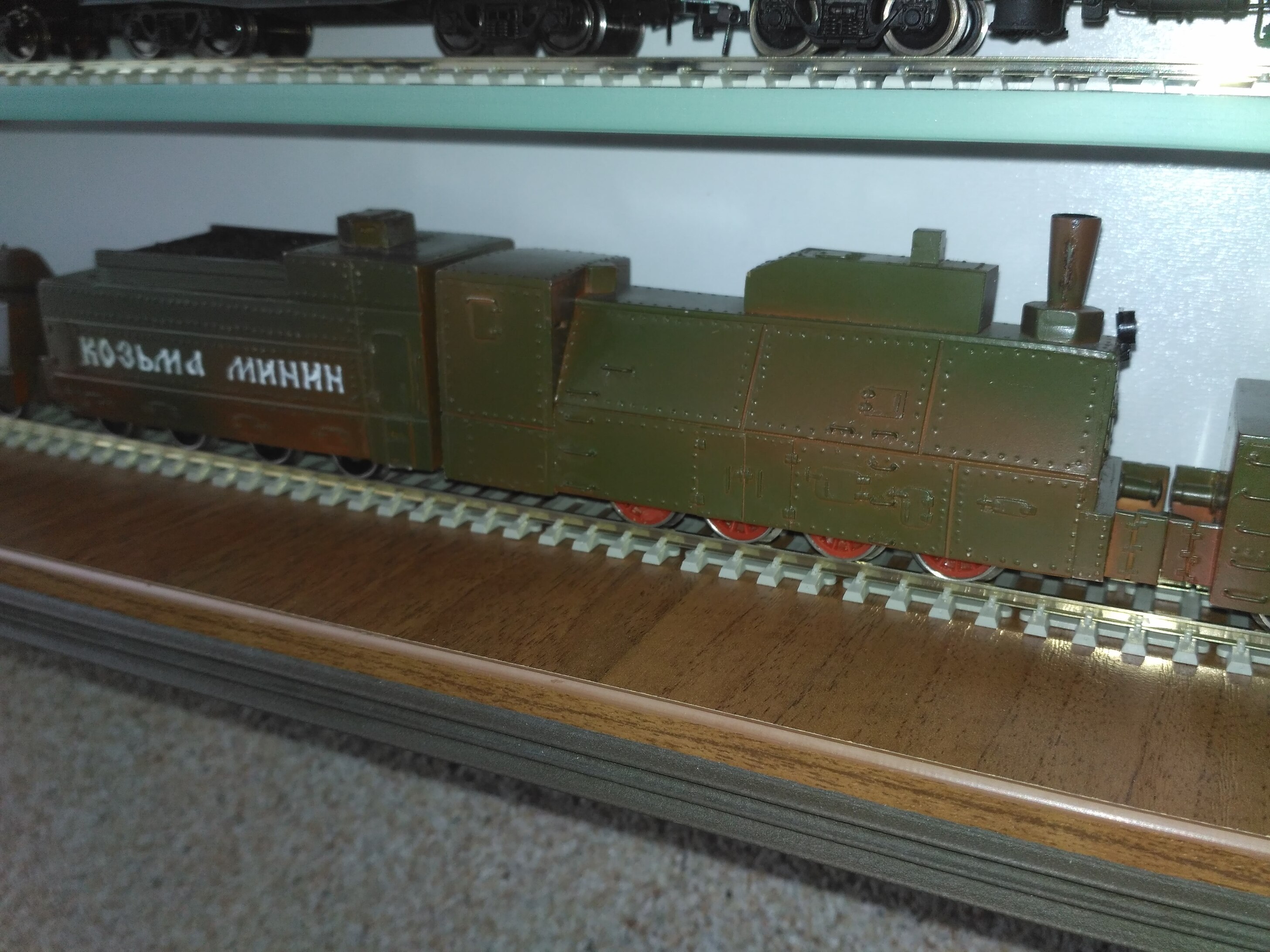

Начну с первой своей железнодорожной модели, выполненной под чутким руководством Серёжи Клекацюка где-то в середине восьмидесятых. Именно этот человек вручил мне в руки золотой напильник :lol: и преподал первые азы.

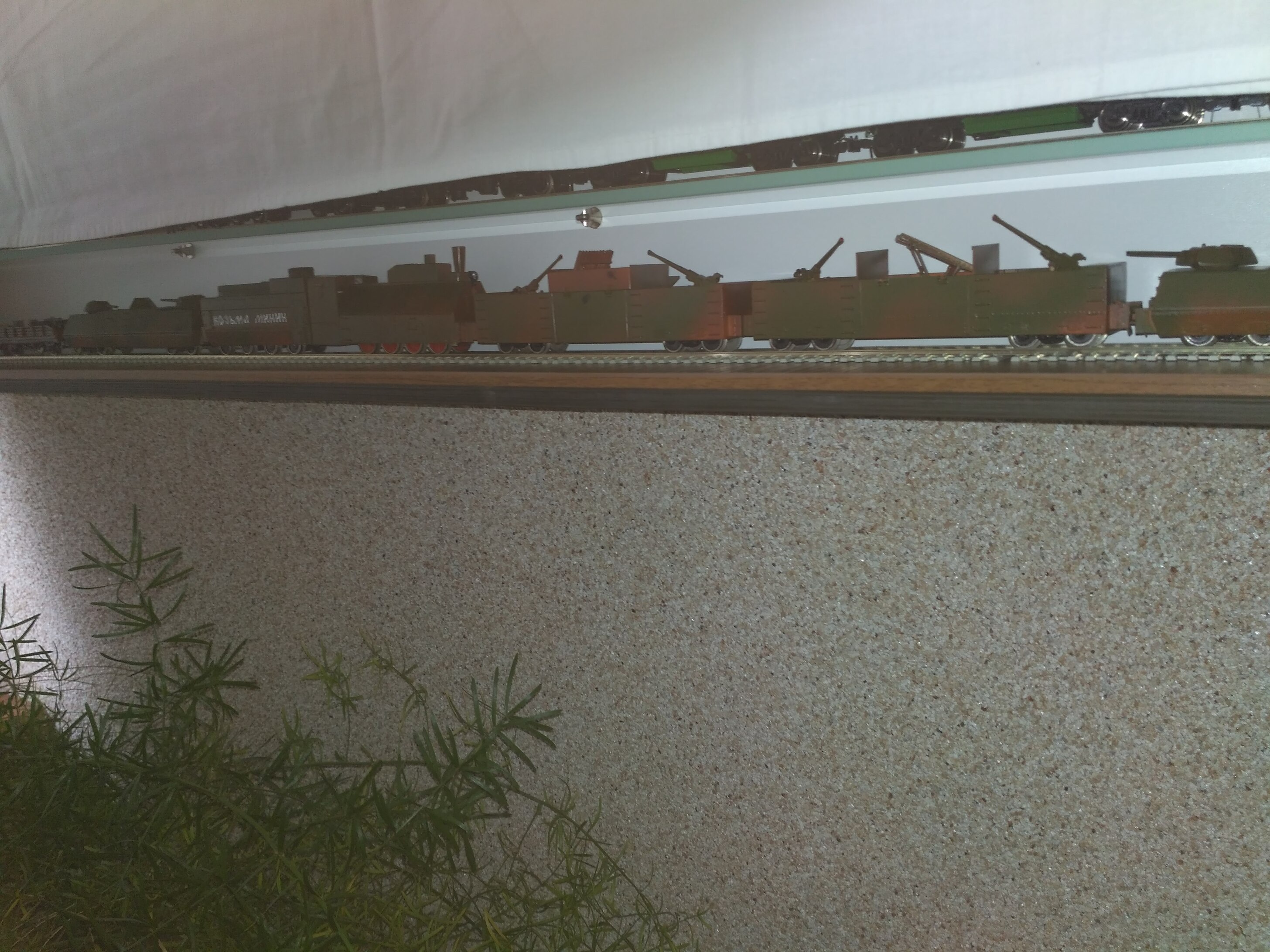

И так появился в результате почти года стараний бронепоезд "Козьма Минин" . Для изготовления были использованы чертежи из журнала то ли "моделист-конструктор", то ли "техника молодежи" и листовой полистирол. Бронепоезд ходовой, но учитывая его нафталиновый возраст к современным покатушкам вряд ли сгодится.

Серж, приветствую!
Рукажоп писав:... чертежи из журнала то ли "моделист-конструктор", то ли "техника молодежи"...
"Моделист-конструктор" №5 за 1980 г. Чертежи авторства уважаемого Евгения Леонидовича Шкляренко и, наверное, на тот момент в отечестве это были единственные внятные чертежи для изготовления модели в 1:87.
Душевно сделали, Серж! Как для дебютной работы, то вообще без вопросов.
В начале 80-х тоже поглядывал на упомянутые чертежи, но сложилось так, что модель сделал лишь в 2013-ом. Так-что тема мне немного знакома. 8-)

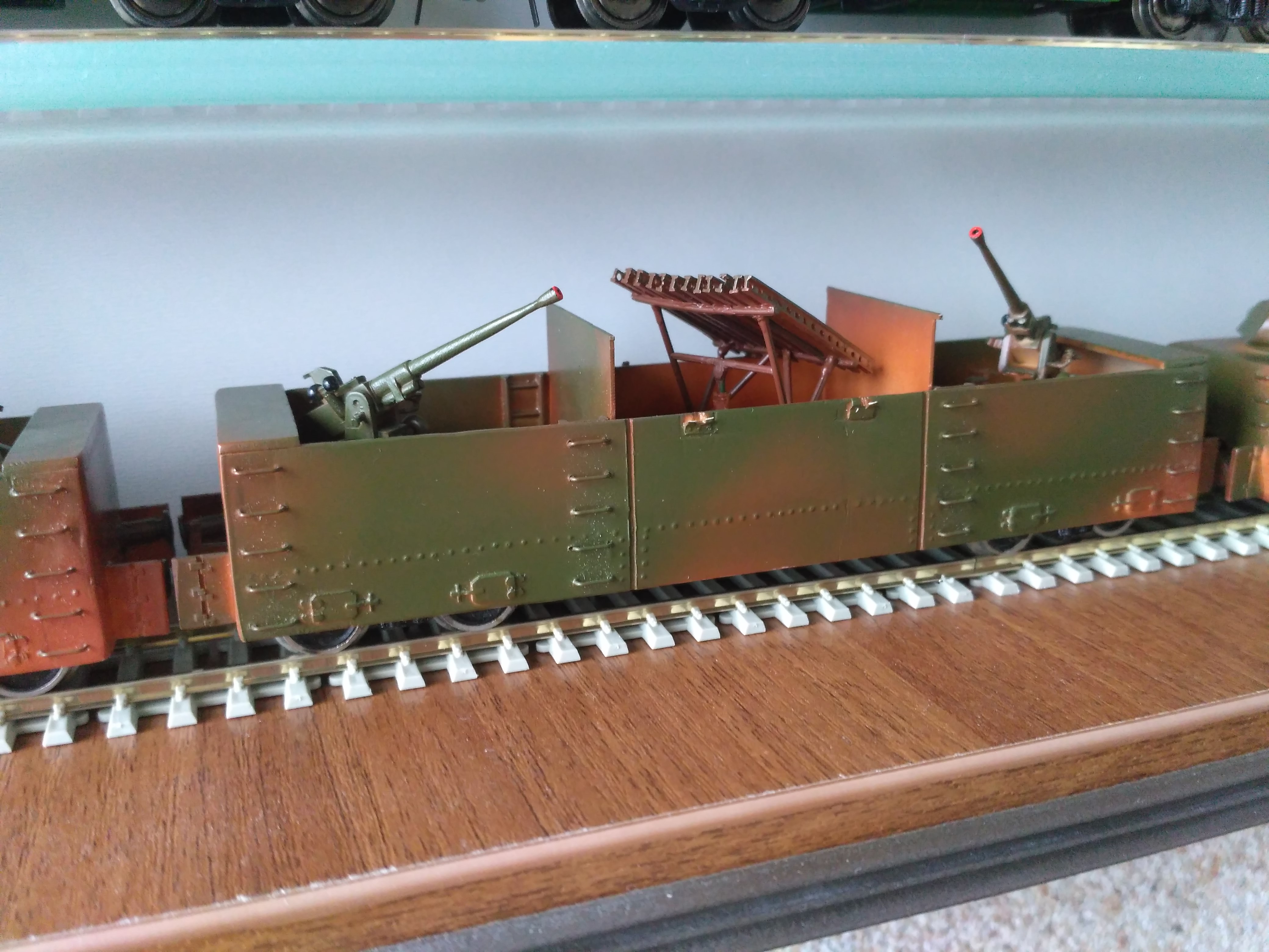

Как решали вопрос с поворотом тележек на артиллерийской бронеплощадке? Там бронеюбка сужается вниз и создаёт некоторые проблемы.
Надпись на тендере я так и не смог осилить. Даже не пытался, если точнее... :oops: Неужто кистью делали?

С поворотом тележек проблем вообще не было. Вписались отлично. Надпись кистью, пытался освещать, но мне так даже больше нравится , чем если б с большим контрастом. Ну и спасибо за внимание.

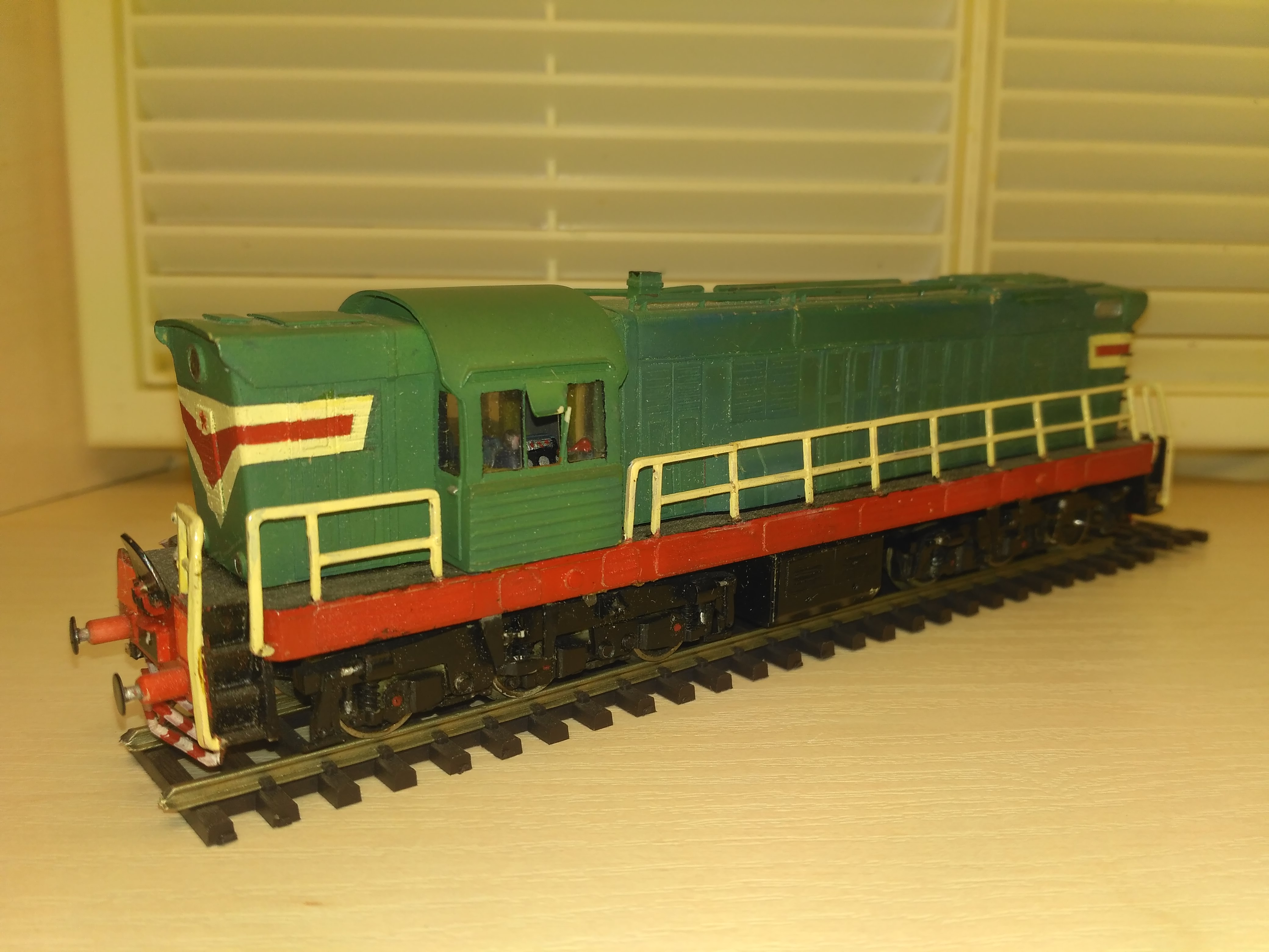

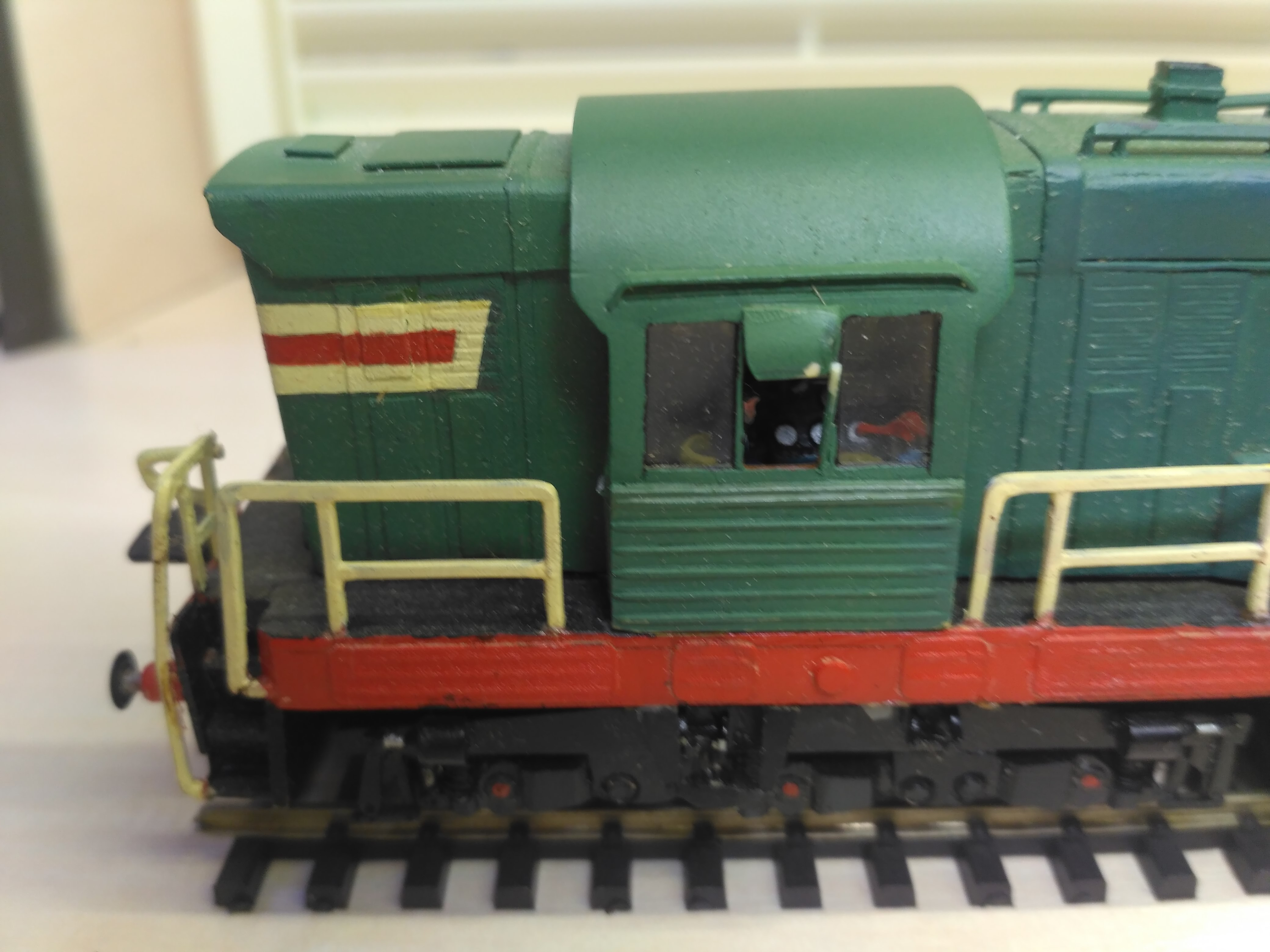

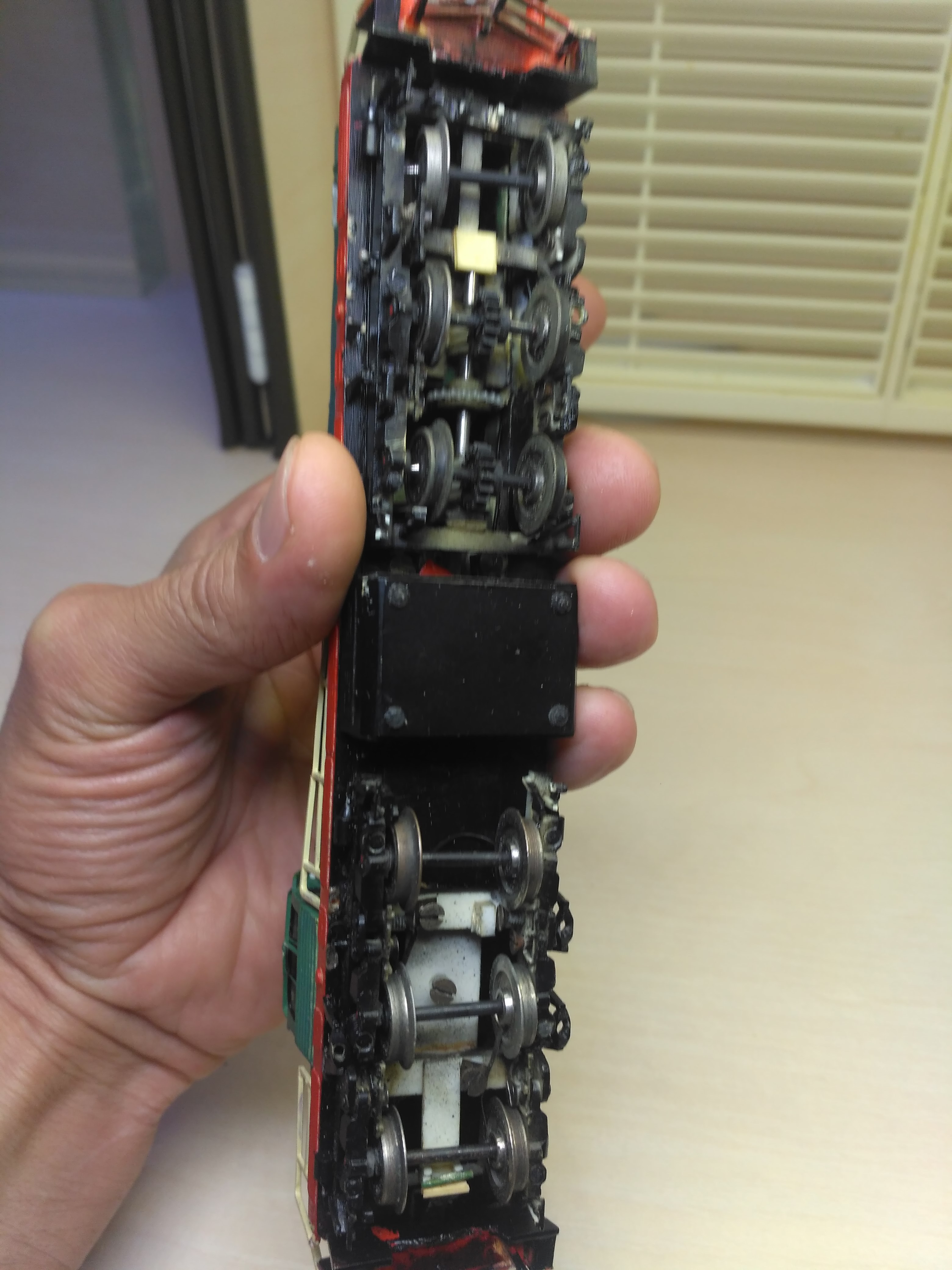

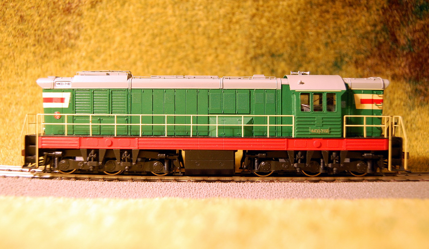

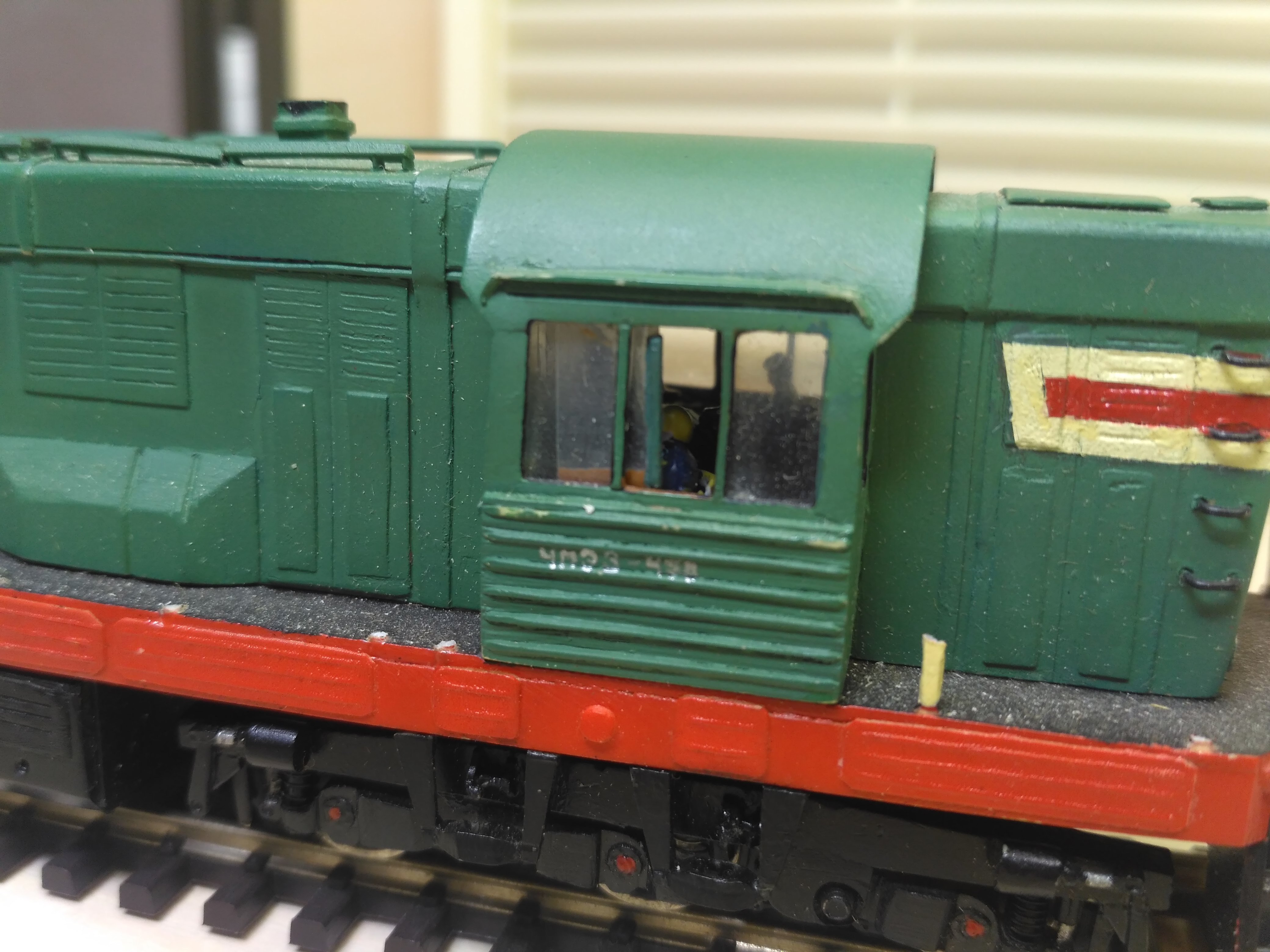

Второй моделью, уже полностью собранной самостоятельно был любимый ЧМЭ3. Настоящая рукажопная (на данный момент) модель. Но тогда его основными фишками были: привод на одну тележку, но при этом каждый балансир был подпружинен как и в прототипе, подвижные шаровые опоры кузова, свет фар, прожектора и подсветка таблички с номером, рифлёная поверхность палубы, подпружиненные буфера, открывающиеся стекла кабины и ее интерьер, подвижные поручни и мостик меж секций. Год изготовления 1987.
Но конечно же время сделало своё и теперь он спит в коробке как память.

Очень, очень и очень !

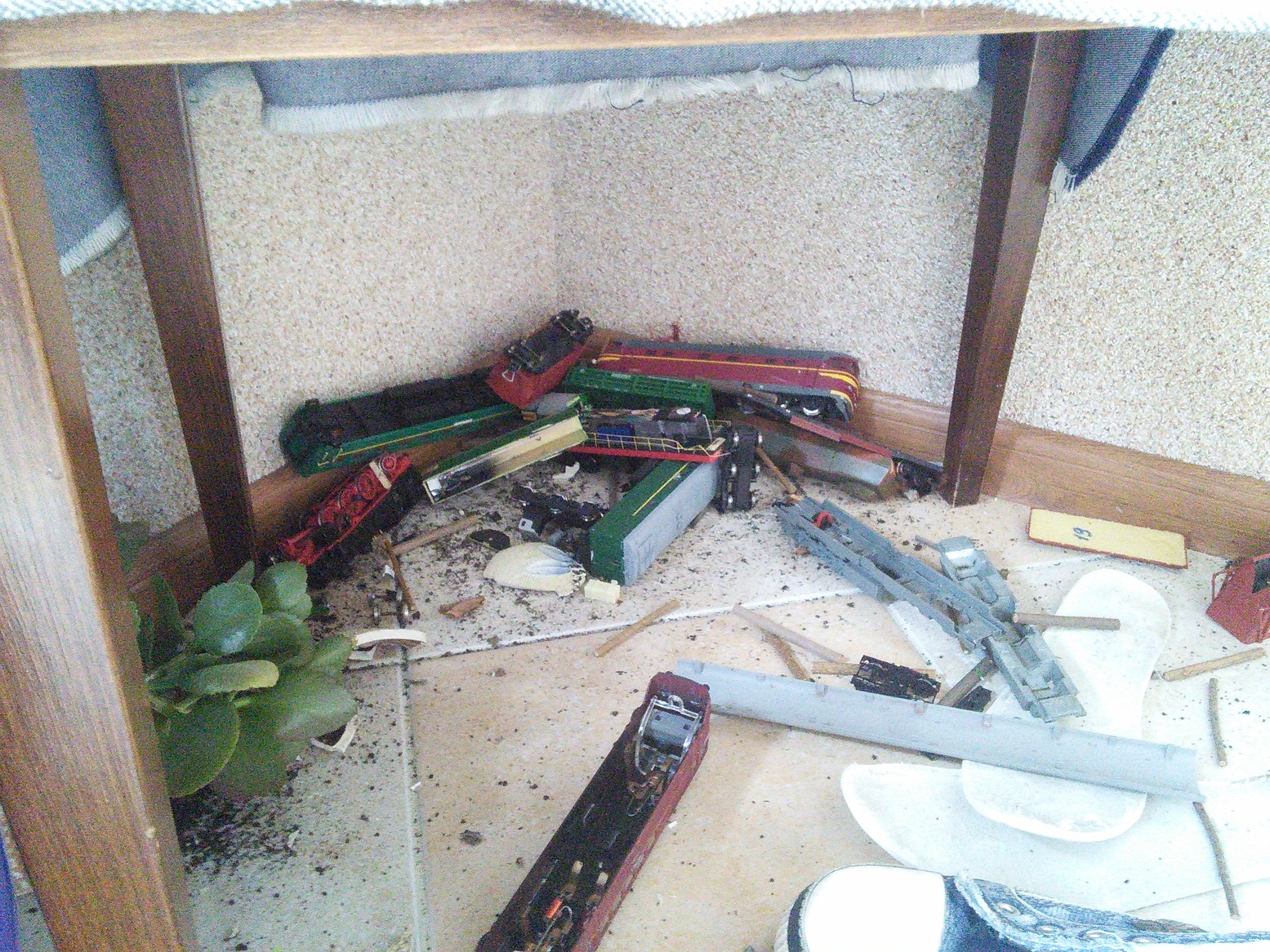

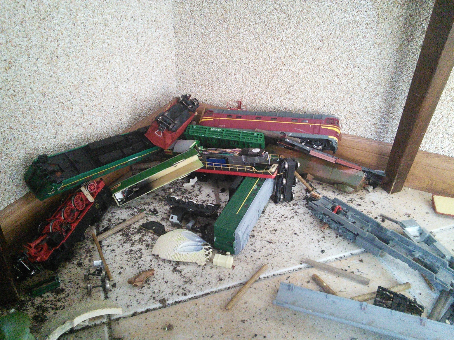

Но вот они кривые то рученки...Был пару лет назад такой вот трэш...

:o :shock: ЖЕСТЬ!
Кстати периодически посматриваю на крепеж полки. Оказывается, не зря :roll:

Фото - ножом по сердцу :( (Срочно побежал проверять полки :) )

Интересная тема! :) ЧМЭ3 очень понравился, жду новых обновлений темы ;)

Muton писав::o :shock: ЖЕСТЬ!
:shock: :shock: :shock: Это точно! Хорошо, что в свое время свою полочку на анкера повесил, а стекла сделал сдвижными.
Надеюсь, что все удалось восстановить?

Расследованием установлено. Причина также, что ручёнки и голова выросли из того самого места :lol:
Месяц ушел на полное восстановления, хотя кое где следы остались
