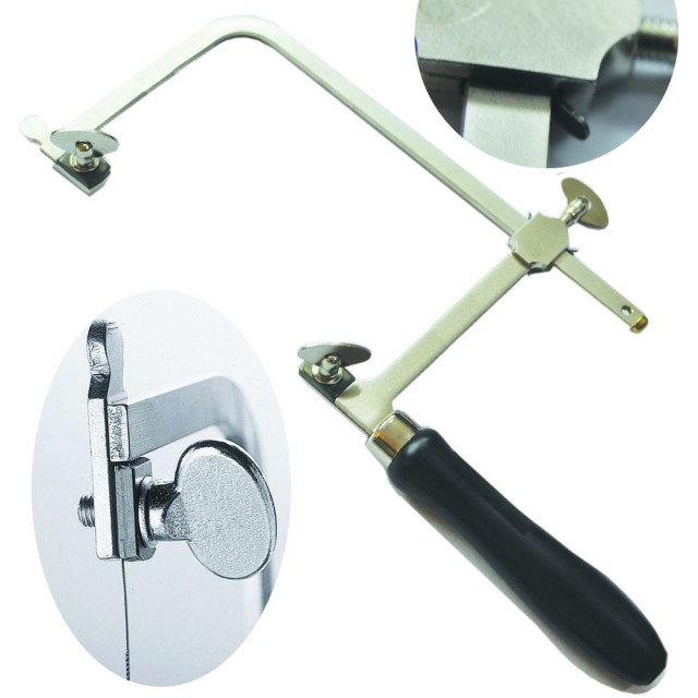

Коллеги, сегодня пилил латунь 0,4 мм ювелирным лобзиком с соответствующей пилкой. Не ожидал такого качества пропила и удовольствия в работе. Вообщем, рекомендую.
