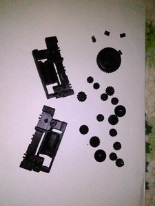

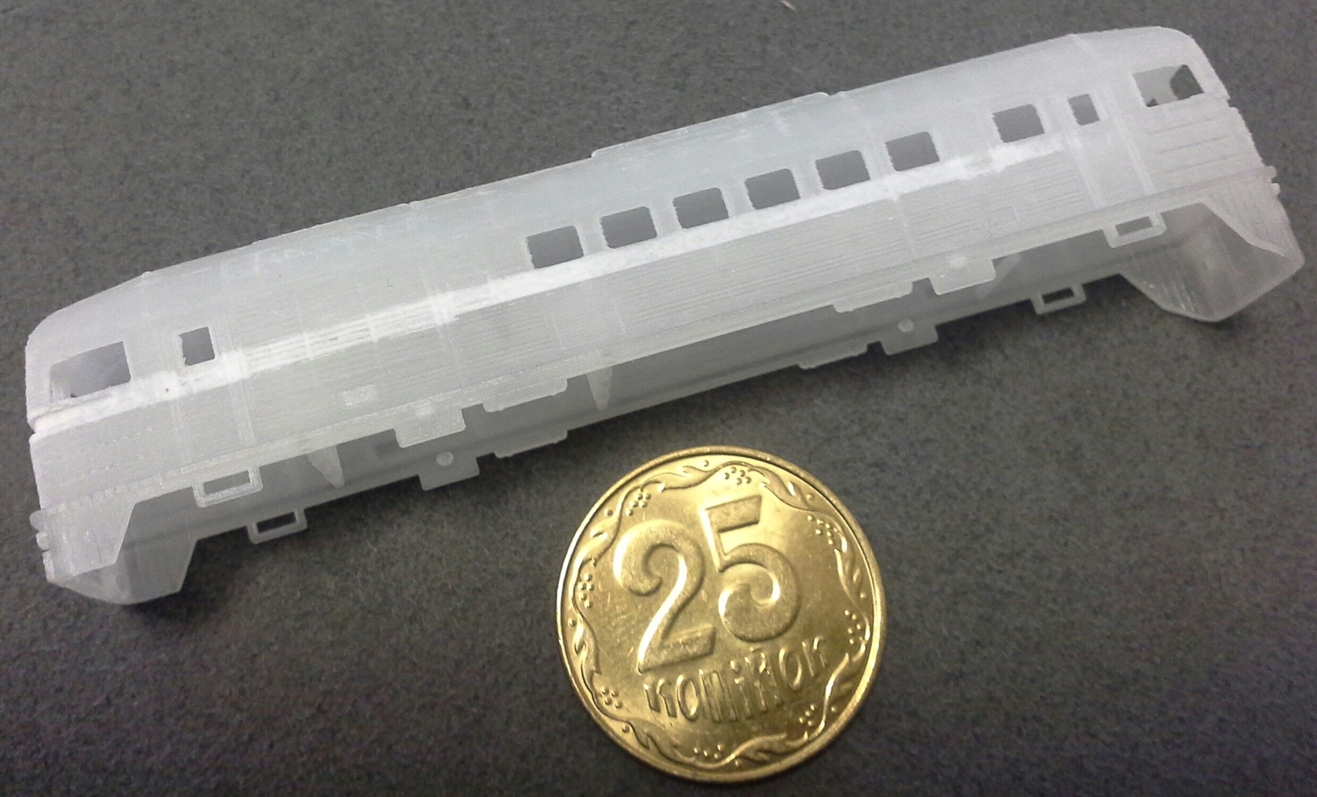

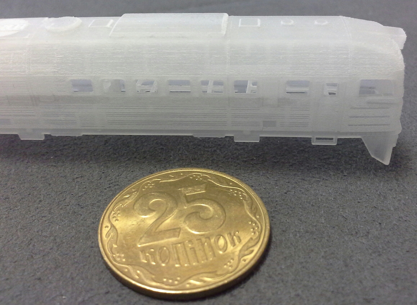

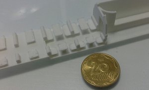

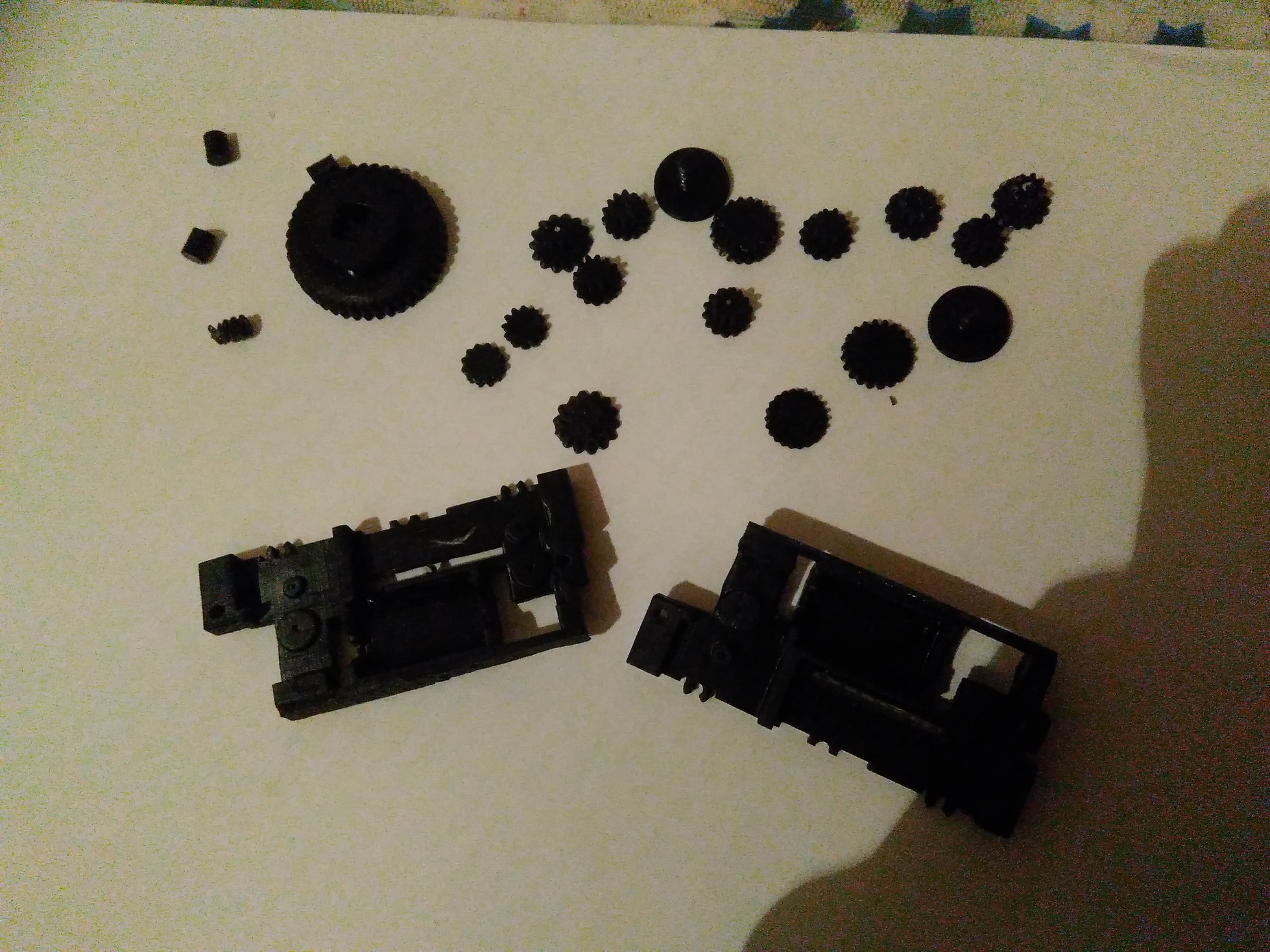

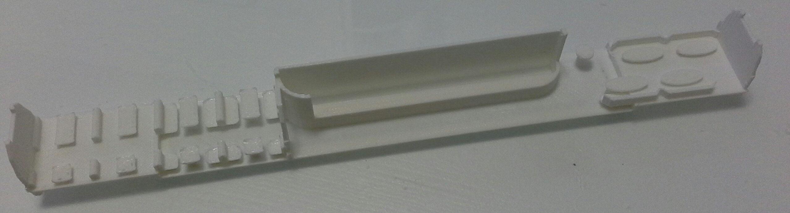

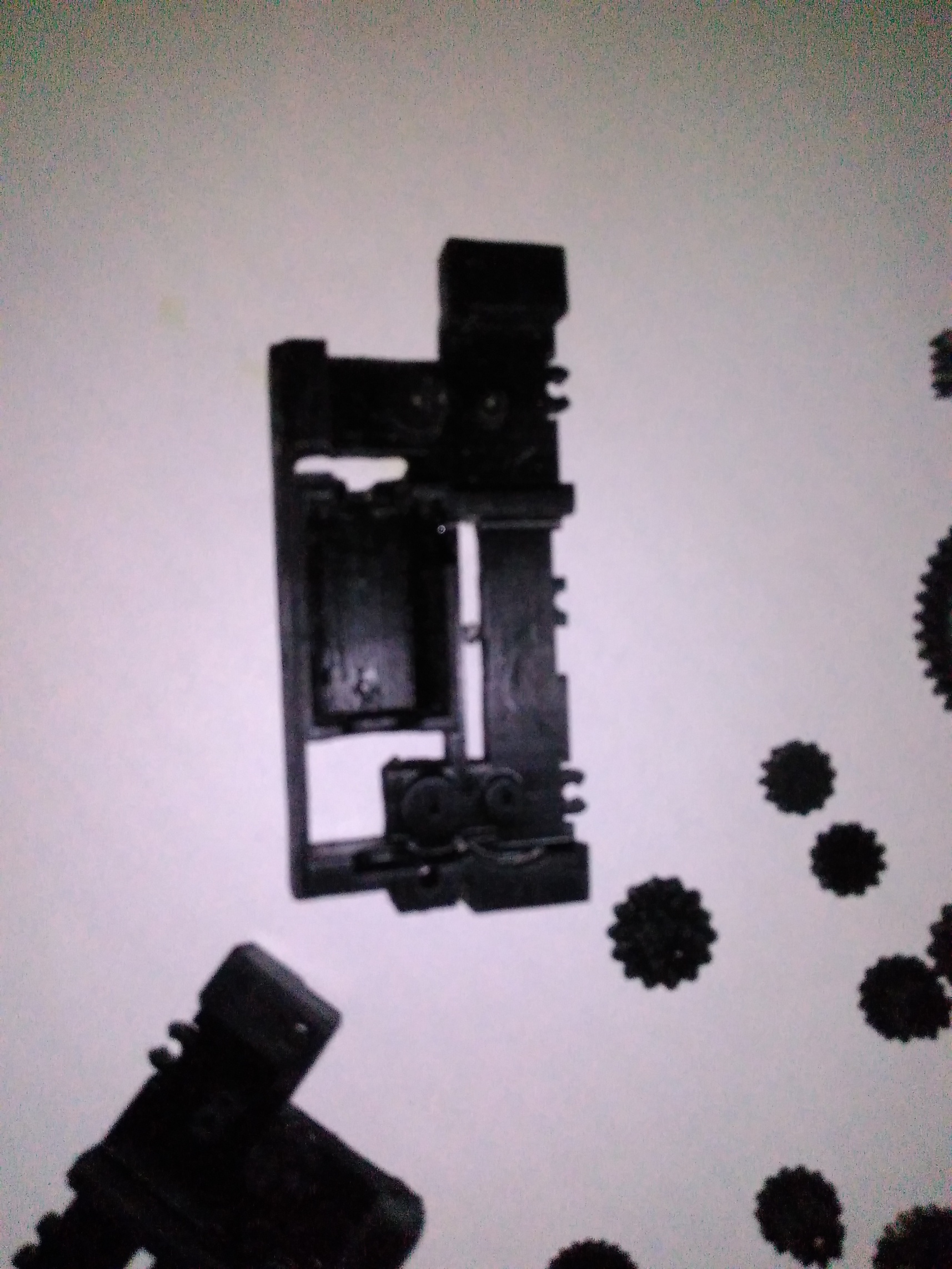

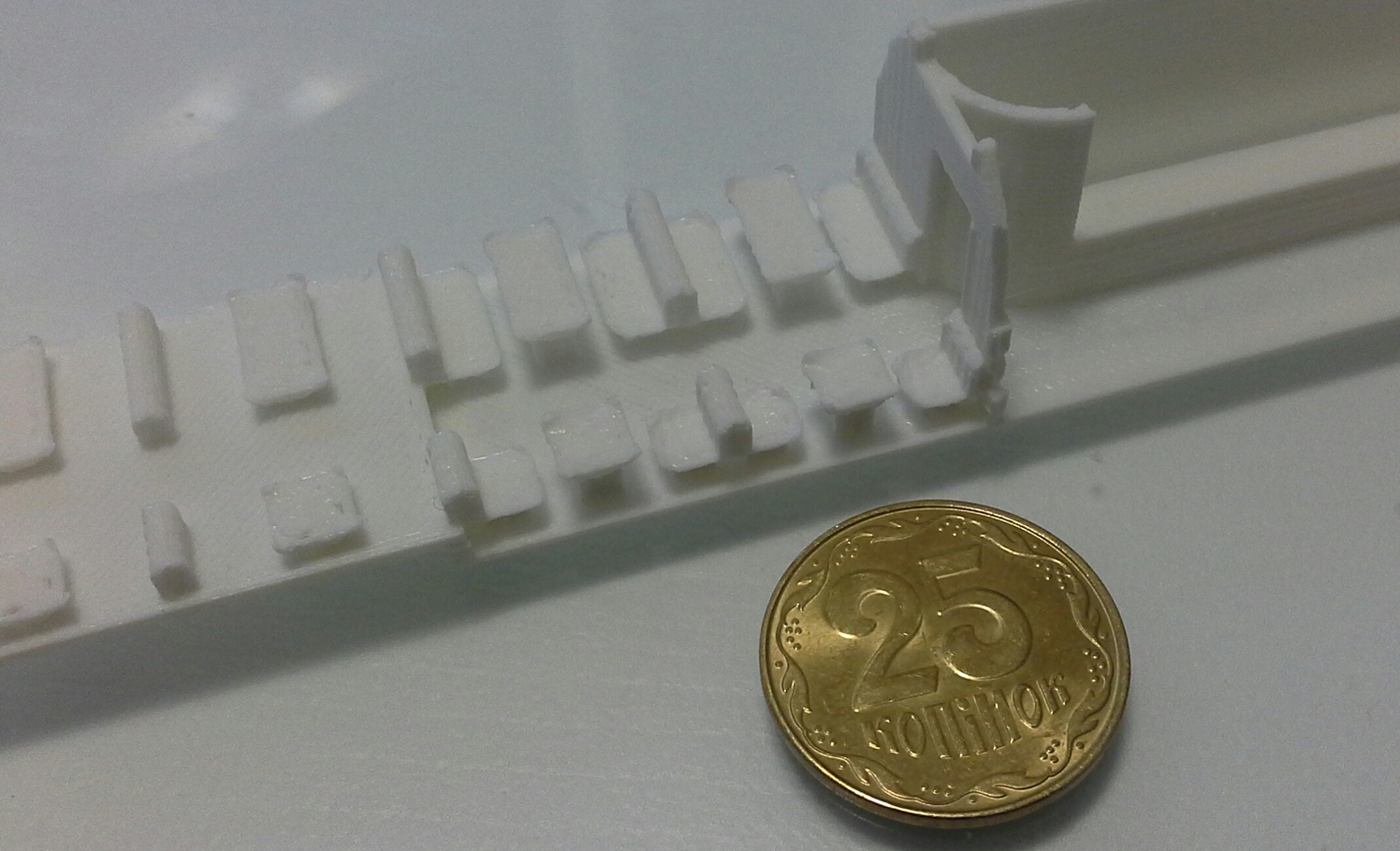

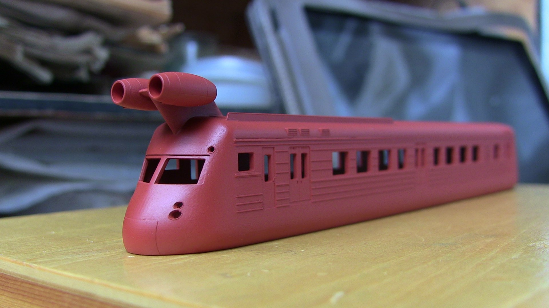

И так, после некоторых мучений связанных с 3д печатью, могу полноценно сделать вердикт, ДЕРЬМО и ДЕРЬМО!!!!!
Других слов в данный момент просто не могу подобрать, связывался почти с 15ю!! фирмами, шабашниками и крутыми (на первых страницах гугла) фирмами и фирмочками. Ни одна не смогла напечатать то, что просил в заданном виде, включая технологии СТЛ или другими словами фотополимер. Теперь подробнее.
Самый лучший результат показала печать обычным PLA пластиком на более менее обычном принтере (могу ошибаться в названиях, поправьте). Шестерни с модулем не ниже 0.5 более - менее (как говорится на безрыбье...), модулем ниже, уже хлам. И то, оно значительно уступает самым говеным китайским шестеренкам из игрушек за 10 грн., но стоимость при этом почти под сотню грн.!!!! Если кто не верит покажу переписку в лычку. Я не знаю как этот парень печатает но шестерни выходят сносно, остальное покажет время и небольшая тема по установке вентиляторов на BR52 от Piko.
Самый худший результат фотополимер. Имеем следующее. Вроде все красиво.
Прочность равна нулю.
Значительное искажение геометрии.
Зубы на шестернях просто поплывшие.
Сама конструкция вроде и прочна, на ощущение как резина, гнется, на износ негодна, два оборота и стирается пол зуба, ломка.
Геометрия вообще не выдерживается с 3 см высоты ушла на 1 мм!!!
У меня ушло почти под 2000 грн на эти говеные эксперименты!!! Все обещают, что будет классно но на деле ху..ня, других слов не подберу. К моделизму не имеет вообще никакого отношения.
Самый финт был сегодня, когда корпус тепловоза длиной 12 см!!!! шириной 2см мне оценили в 5000 грн. при этом не гарантируя никакого какчества.
Так что господа имейте ввиду!!!
Фото приложил. Попробую завтра показать лучше.
Слов моих больше нет. С 3д и печатью в моей жизни покончено навсегда!

Мдя...
Если корпус мотор-редуктора еще выглядит норм,то шестеренки ужос.

В москве печатали Н-ку.....Качество - отпад!
Цена - тоже отпад
Корпус тепловоза в 5 тыс грн - норм цена если это в НО и если это будет качественно. Вот Это в Н-ке стоит дороже

Можно по подробнее как печатали и чем, какой технологией?Timon писав:...
Проблема в том, что качество никто не гарантирует! Вот беда!

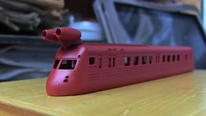

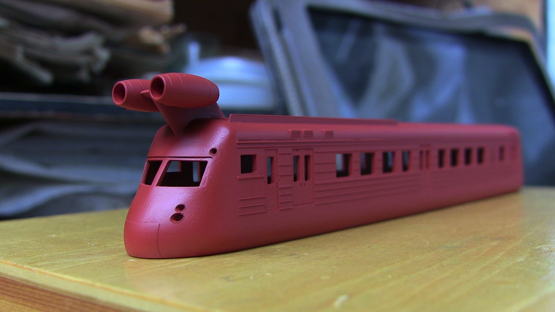

И все же модели изготовленные на принтере- это как есть борщ по картинкам.Мастерством моделиста здесь и не пахнет.А вот это уже совсем другое дело. https://www.youtube.com/watch?v=TxyDB9JmnZU

Вилен, спасибо за информацию! Не воодушевляет, конечно, но опыт несомненно ценный.T-1000 писав:Что тут сказать.
Stinky писав: шестеренки ужос.
Да, это огорчает. Я надеялся, что можно печатать ремкомплекты для моделей, потому что достать иногда нужные шестерни не так и просто.

Артем, то что ты показал на фото я думаю SLA. У SLA самое высокое качество но самый худший прочностной коэфициент.
Порошковая печать (SLS) требует доводки и при применении небольших хитростей может использоваться в нашем деле. Этот тип печати самый дорогой.
Печать пластиком для моделей вообще не катит, разве что для отдельных элементов. Зато очень дешево
Пару личных примеров:
FDM (бытовой вариант принтера) Салон ресторана ICE1в ТТ-шке, в чистом виде после печати до финальной доводки. SLS (промышленый принтер) Корпус М62 в Z-ке, в чистом виде после печати до финальной доводки. Так же пример SLS в этой теме

Я не знаю шо за технология и полимеры, но запах "детской дымовухи из пластиковой линейки" оно имеет и по свойствам как резина!
- Повідомлень: 2589
- Been thanked: 136 times
Re: 3d печать, МИФЫ и РЕАЛЬНОСТЬ!
Во во такая же гадость, а главное очень хрупкое, на сколе имеет вид темного стекла.
