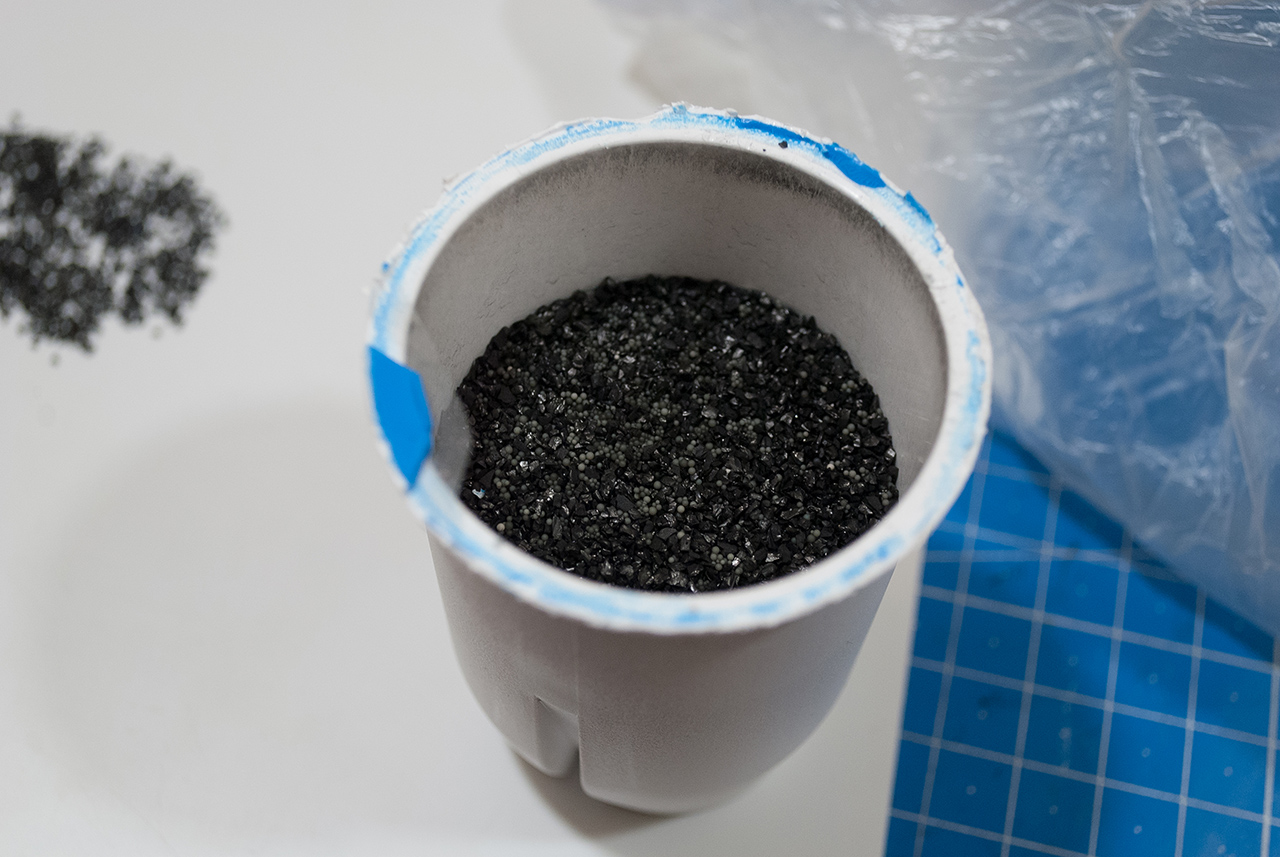

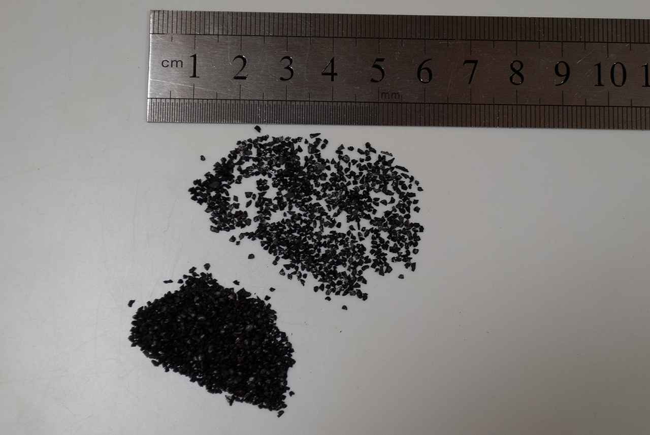

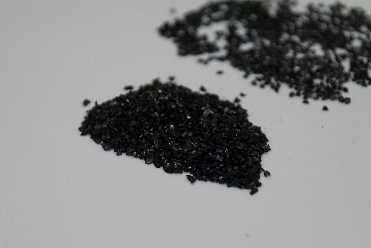

На днях міняв фільтр в себе в глечику і прийшла мисля його розібрати, бо в ньому заманливо щось шуршало. Оскільки фільтри вугільні, то одразу задумався, що може з нього щось корисне виколупається. І не помилився :) Окрім дрібненької сітки, яку можна як сито використати, отримуємо "горшочек мёда" стограмівчик вугілля різної фракції в перемішку з якимись дрібненькими кульками.
Після просіювання через різні сита отримав дві фракції вугілля. Перша, сама груба, може підійти для коксівного вугілля або для НОліків. А от дрібна повністю підійде для ТТ.

в качестве угля годится точно, а вот если таким присыпать пути? ведь все рано потом красить

Я посипав звичайним річковим піском і потім тонував. А оцим вугіллям - його хіба пофарбувати в сірий і тоді сипати. Бо баласт ж світлий і місцями темний, а не чорний. Треба буде поексперементувати.

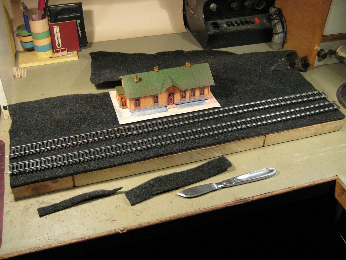

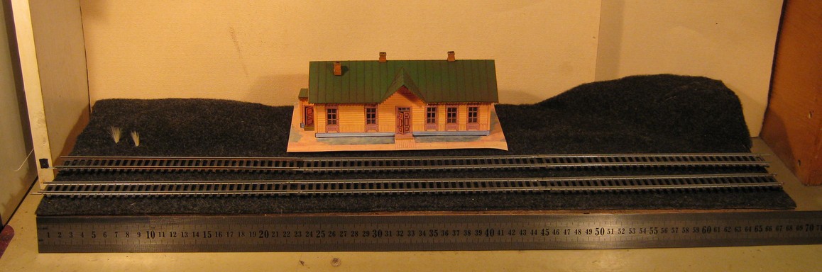

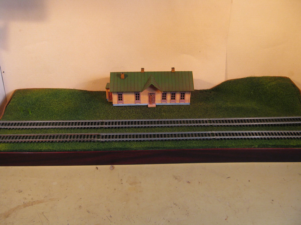

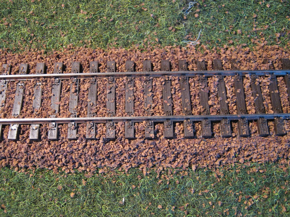

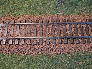

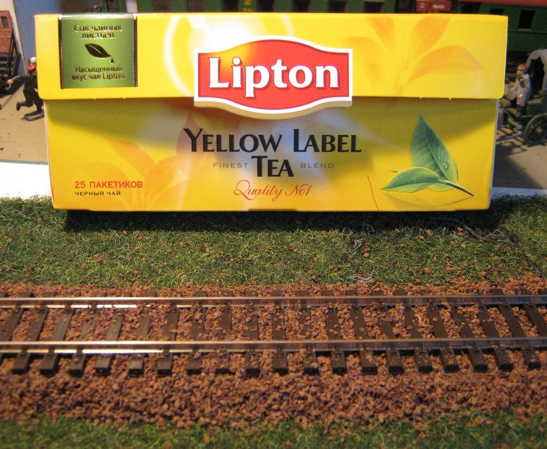

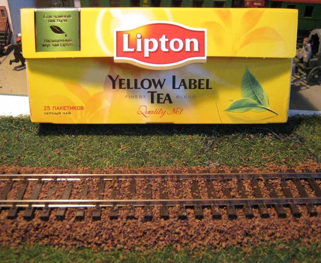

Из подручного и подножного, а по сути - из мусора, шесть лет назад пробовал вот такой вариант.
Чай,естественно,использованный.

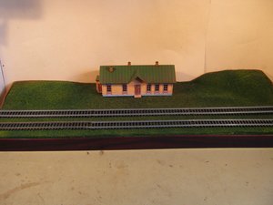

Обрезки ковролина могут пригодиться для имитации травяного покрова.

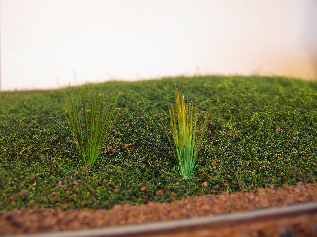

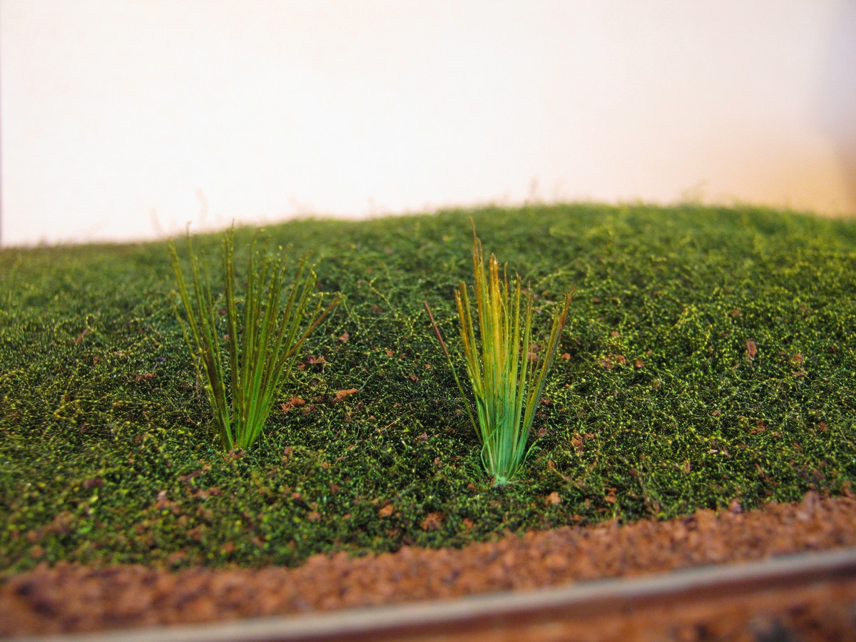

Из старого помазка для бритья вот такое получилось.
В случае с помазком надо чтобы верхушки были именно старые, с утончением к окончанию. Если постричь, то выглядит совершенно неестественно.
