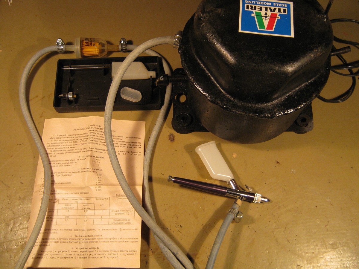

От себя добавлю: работаю только аэрографом, опыт с 90-91гг, в последнее время крашу немного (от 2 до 10 моделей в год) и только под заказ.
Аэрограф - переточеный и переделаный "беларус". До апгрейда годен был разве что для стенгазет. Дешов и суров. Из минусов: можно замахаться его мыть.
Компрессор - от немецкого холодильника. Цена вопроса $10. На входе топливный фильтр (чтоб пыль не сосал), на вызоде 3 метра шланга диаметром 8мм. При такой длине рессивер не нужен. Годен только для аэрографов проточного типа!
Краски: перепробовал наверное ВСЕ! Для себя остановился на акриле от Tamiya, иногда беру Mr.Hobby но у него зерно крупнее, особенно в серебрянке, бронзе и алюминии.
Растворитель для акрила: только медицинский спирт! Никакой водки! И тем более воды.
Маскировочная лента: Tamiya

А можно просветить?burbon писав:Аэрограф - переточеный и переделаный "беларус".
Вопрос не праздный. Имею упоминаемое Игорем имущество...

Доработку аэрографа осуществляли старшие товарищи еще в далекие 90-е. Его распаявали (во всяком случаи я видел отделенные друг от друга части) и что то паретачивали. Отдельно притерали и шлифовали сопло к игле. Это все что я знаю.
А у Вас фильтр на выходе стоит. Что, масло плюет? Я очень часто слышал об этом эффекте но на моем компрессоре этого нет. Возможно излишки вытекли когда я его вез и он перевернулся в багажнике

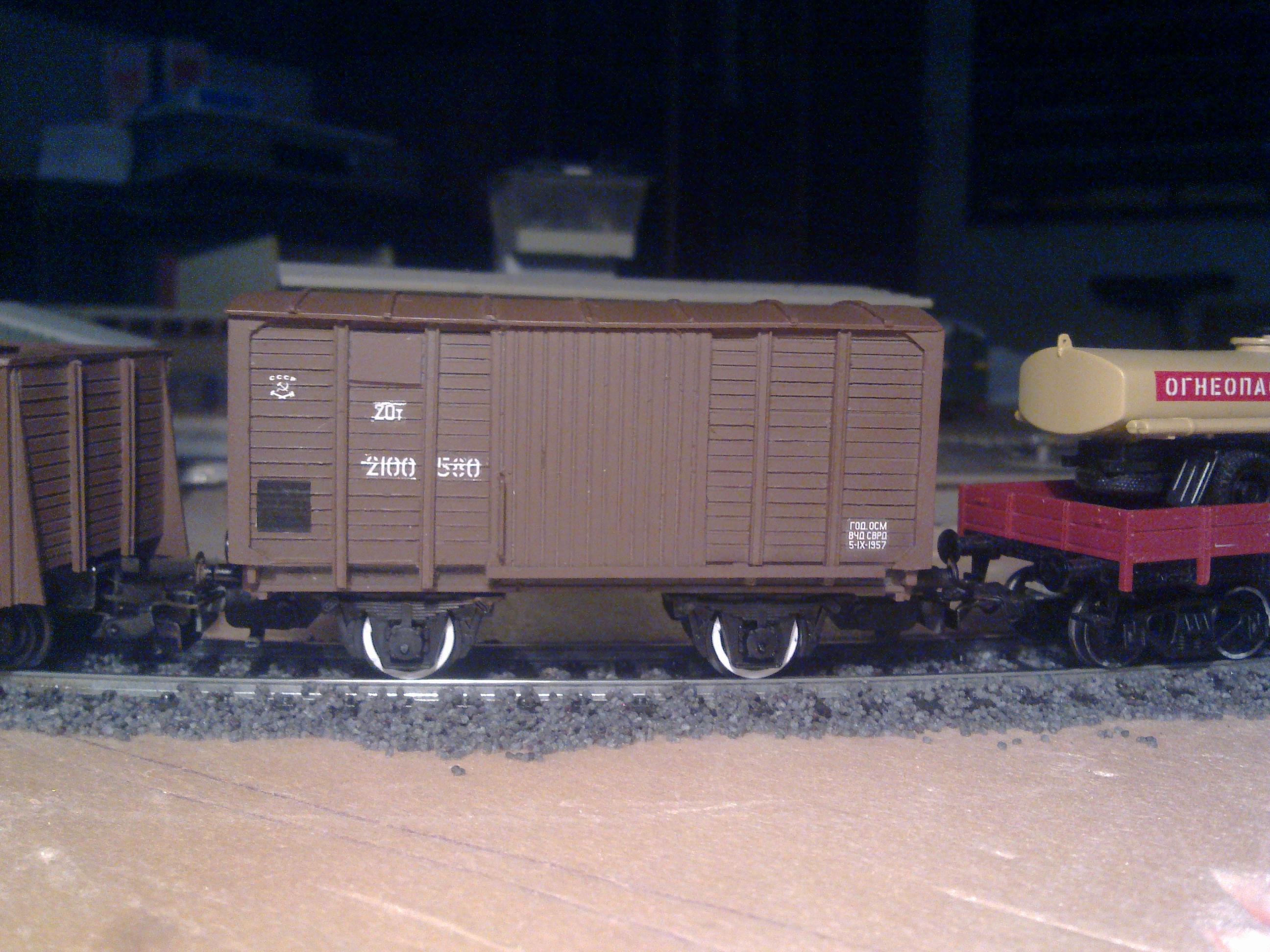

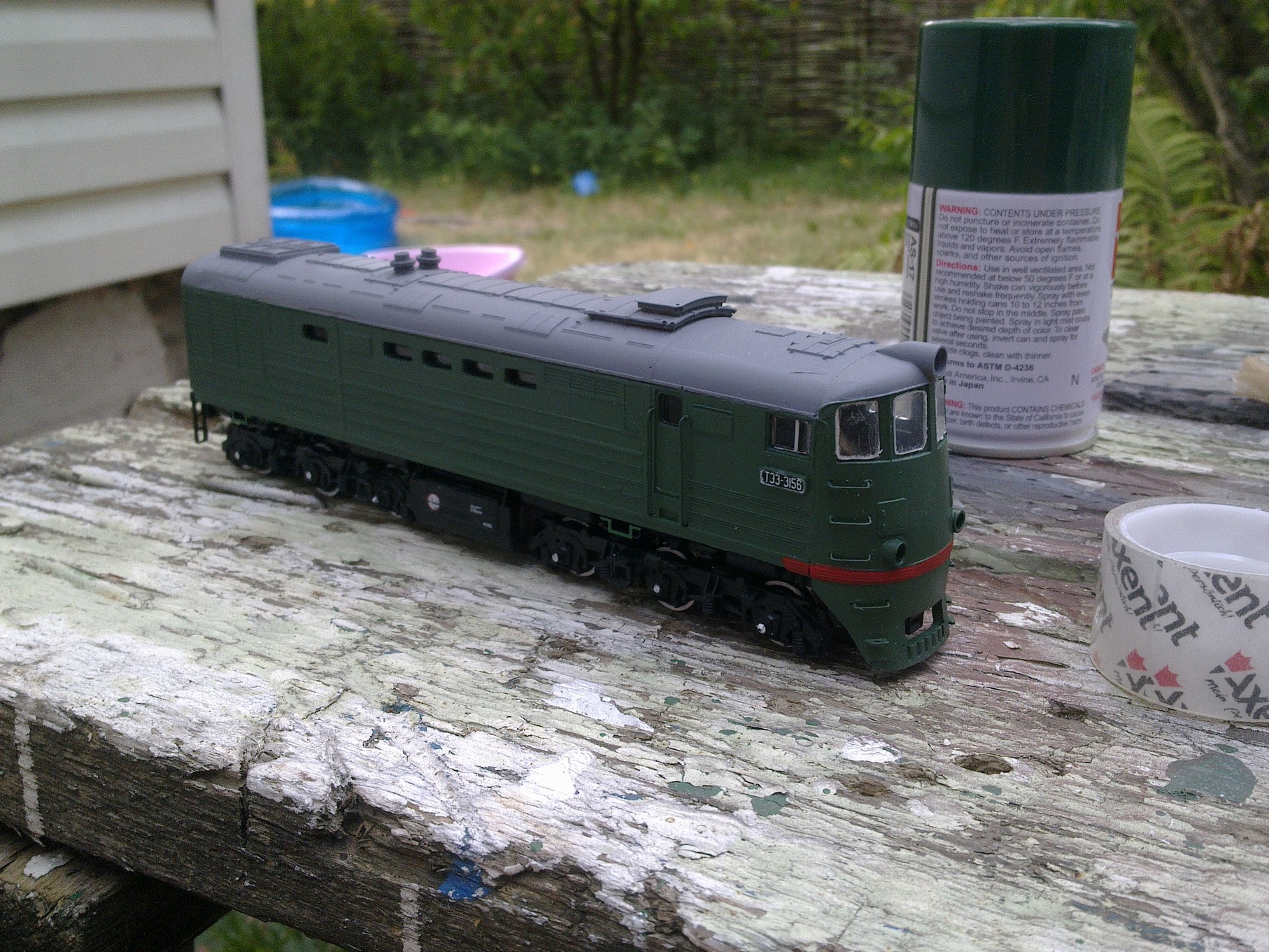

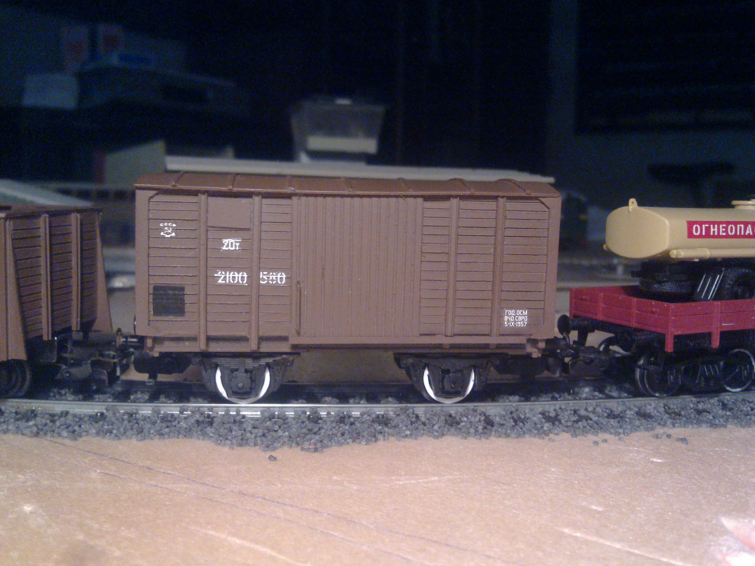

Вставлю и я свои 5 копеек. Крашу относительно недавно, около 3 лет. Начинал с кисточек и акриловых красок Tamiya и Mr.Hobby. Думаю, останавливаться на покраске кистью не стоит - и так понятно, что это не вариант, кроме оформления маленьких элементов (бандажи колесных пар, буфера и т.п.).
А вот аэрозольные краски в баллонах - это очень даже вариант
Ничего не могу сказать про автомобильные/строительные и прочие баллончики: использую исключительно Tamiya (с недавнего времени в сочетании с грунтами от Humbrol).
Я считаю, что это идеальный вариант, когда нужно покрыть одним цветом большую площадь модели. Например, укрыть коричневой краской вагон советского образца. Или тепловоз. Собственно процесс окраски занимает буквально секунды, баллон отлично распыляет краску ровным слоем по поверхности. Если, конечно, выдерживать расстояние в 20-30 см. от модели. Иначе могут быть нюансы. Замечал, что при коротких нажатиях на "спуск" и с большого расстояния получается сильная шагрень. С близкого - можно залить краской модель. В таком случае нужно оперативно смывать спиртом: что грунты, что краски сохнут очень быстро.
Кстати, о быстроте. Грунты обоих упомянутых выше производителей сохнут буквально "на лету". Через минуту-две уже не липнут к пальцам. Обычно даю полежать модели 15-20 минут, после этого смело можно клеить маскировочную ленту в нужные места для дальнейшего окрашивания. Краски сохнут фактически так же.
Результаты выглядят приблизительно так: Что еще могу добавить. Баллона 100 мл. от Tamiya хватает довольно надолго. К примеру, темно-зеленым цветом (фото выше с ТЭ3) я окрашивал ТЭ3 (одну секцию), 2М62 (две секции) и еще раз ТЭ3, на сей раз тоже 2 секции. Итого 5 корпусов советских локомотивов. Сюда еще надо прибавить перекрас пассажирского вагона РИЦ от "Шихта". В баллоне на данный момент все еще есть краска... Условно говоря, хватило на год моделирования. С моими темпами, конечно
Поэтому покупку дешевых автомобильных (и прочих) баллонов считаю нецелесообразным. Непонятно, как отреагирует пластик/смола на состав такой краски.

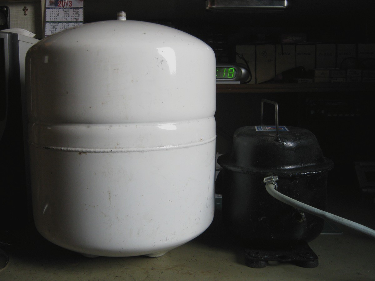

Увидел знакомое изделие на фото ( компрессор от х-ка Днепр -2 ) . Только не прозевайте с маслом, лучше долейте... А еще лучше слейте и замените, там воды в этом масле - море. 300 грамм масла требуется в этот зверь ( ХФ -12 )
Если надо - будет у Вас... Могу с ресивером подсобить литров на 12.

Масло я хочу вообще заменить на другое. Запах специфический, фреоном дышать не хочется да и закурить могу ненароком, а при открытом пламени фреон какое-то жуткое отравляющее вещество выделяет - фосген вроде. Вот только никак не определюсь, какое именно масло залить - очень противоречивая, как уже упоминал, информация.Олег писав:300 грамм масла требуется в этот зверь ( ХФ -12 )
Олег писав: Могу с ресивером подсобить литров на 12.
Олег, спасибо за предложение!
Мне, в общем-то, холодильщики отдали ёмкость из под фреона. Говорят, что вполне пойдёт. Только с диафрагмой надо как-то разобраться чтобы не мешала сливу конденсата. Под слив хочу приспособить штатный штуцер, имеющийся на бачке сбоку. Неудачная фотография - этого штуцера как раз и не видно, но бачок Вам наверняка знакОм и знаете, о чём речь.
