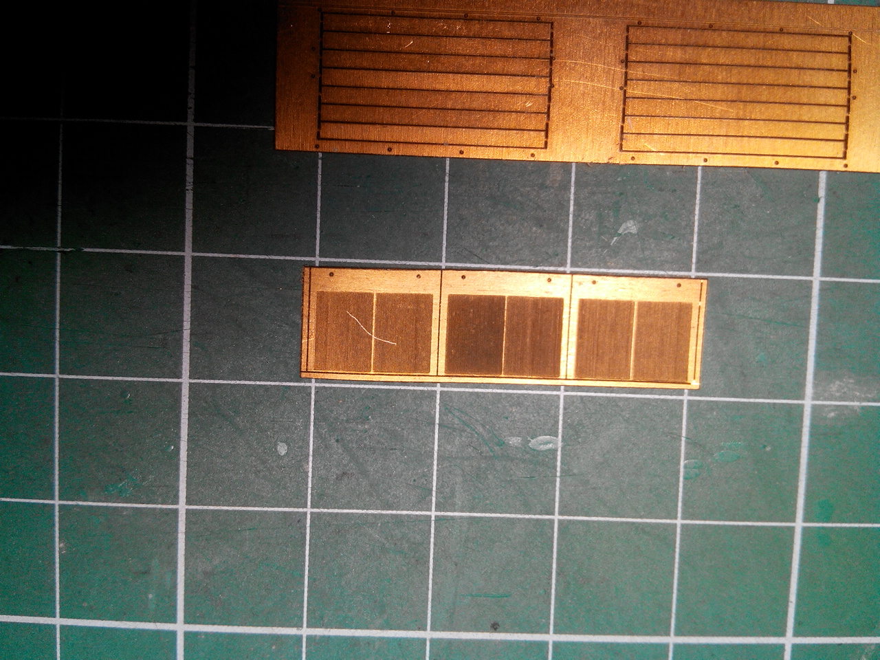

В моделизме давно применяется такая технология как фототравление. Ее достоинством является очень высокая степень детализации элементов. И все с "травленкой" хорошо за исключением одного, сложно сделать что либо самому. Эксперименты в домашних условиях с ЛУТ или фотопереносом обычно не дают нужного качества. А фирмы производители "травленки" не смотря на высочайшее качество не всегда угадывают с ассортиментом.

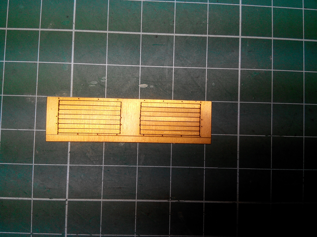

Реальной альтернативой этому может быть лазерная гравировка. В отличии от классического травления это больше похоже на печать на принтере и позволяет очень точно наносить рисунок и гравировать на нужную глубину вплоть до того, что можно ступенчато гравировать с толщиной до сотых долей миллиметра.
Еще одним преимуществом является возможность изготовить любую деталь или детали индивидуально в неограниченном количестве, от одной штуки.
Материал для гравировки латунь толщиной 0,05-0,3 мм.
Размеры одной пластины до 100*160 мм, что позволяет поместить любые детали "модельных" размеров. Цена привязана к длине реза и площади гравировки. Вот примеры
Еще одно направление для лазерной гравировки - маски, не те что шоу, а те что под покраску. Результат на картинке материал алюминиевая фольга толщина 40 микрон, надписи вполне воспроизводятся с высотой шрифта в 1,5 мм.

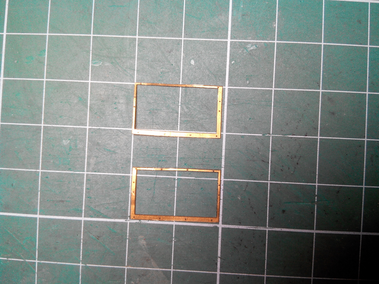

Я пробовал на заводе резать лазером кузов для ВЛ-40у, лазер тонкие детали типа оконные переплеты кабины попросту сжигает. Да и поверхность среза не плоская а зубчатая, вобщем, не понравилось. Может лазерная установка для этих целей неподходящая...

Я пользовался данными услугами.
Ничего не оплавляет, все мелочи прорабатывает, но впечатления двоякие.

Думаю этот скан снимет вопросы. Толщина латуни 0,08 мм

Додам ще я фото отриманих деталей від топікстартера. Висновки робіть самі. Але як на мене, то порівняно з цією супер лазерною технологією,травло таки рулить.
