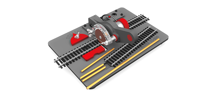

Вот какую штуку увидел на просторах инета.
Чем только буржуи не страдают в своих Европах с целью нажиться на трудящихся. :mrgreen:
Характеристики чудо-пилы:
Track and Metal Rod Cutter
The new track & metal tube cutter has improved security and power supply.
Cuts model train tracks, metal and plastic rods, tubes, etc.
Adjustable angle arm.
Works with 18-20 Volts, 3 A, DC
Power supply included
Цена вопроса - 75 евроденег. Зато ваши рельсы и трубки будут порезаны под точным углом! :D
Кстати, может кто-то подскажет, зачем рельсы резать под углом, отличающимся от прямого? :)

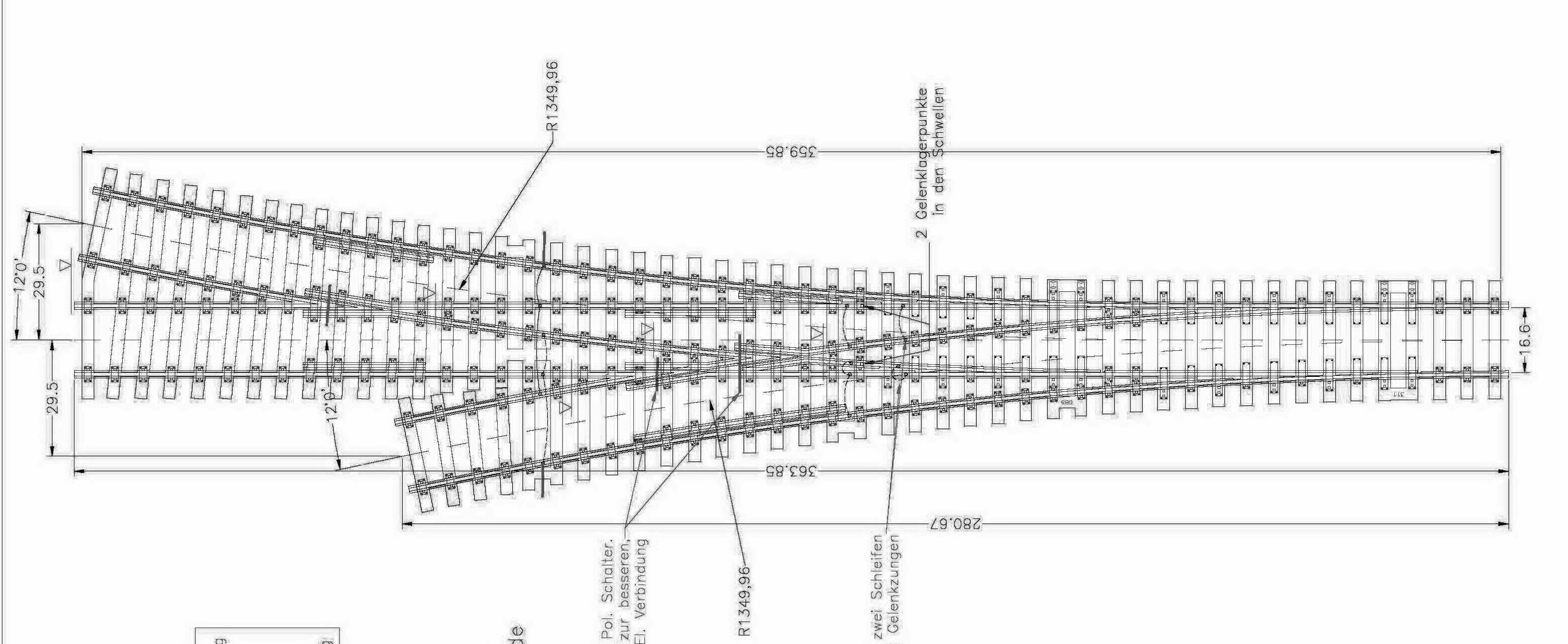

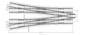

У меня два предположения:
1. При самостоятельной сборке стрелок и крестовин типа таких
2. Не всегда при модульном макете полотно перпендикулярно торцу модуля, удобнее разрезать полотно под углом.
