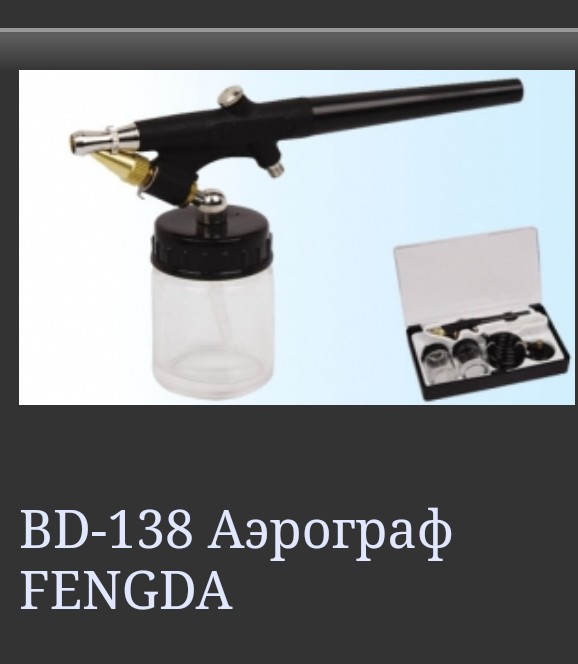

Испытания проводились с такими аэрографами. BD-138 с соплом 0,8 сразу выбыл - не хватает давления для захвата любой краски. При заливке просто растворителя образуется факел длиной пару сантиметров и все.BD130 с соплами 0,3 и 0,5 показал отличные результаты с акрилами и эмалями. Даже с ГФ-021😁.
