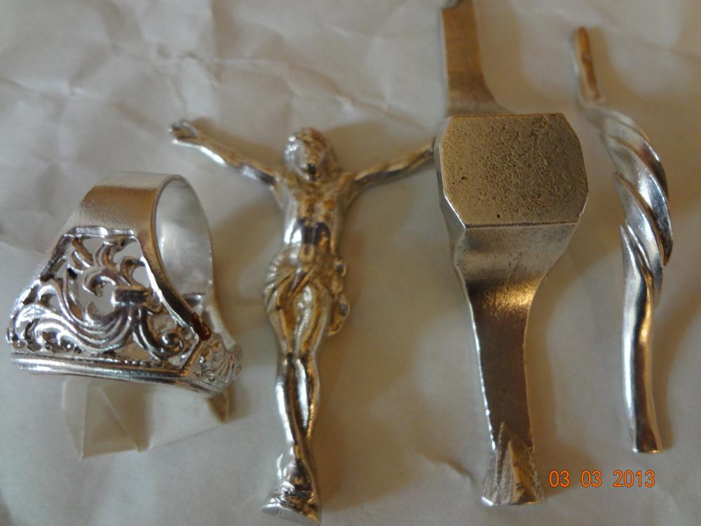

На Чипмейкере надыбал интересный способ отливки в формовочную массу ( технология т.н. "литье в землю"). Да для мелких подробных может и не совсем то, но для отливки крупных деталей с целью их последующей обработки - оно!
На фотке изделий автора этого метода детали пролились довольно точно. Для литья заготовок более чем...

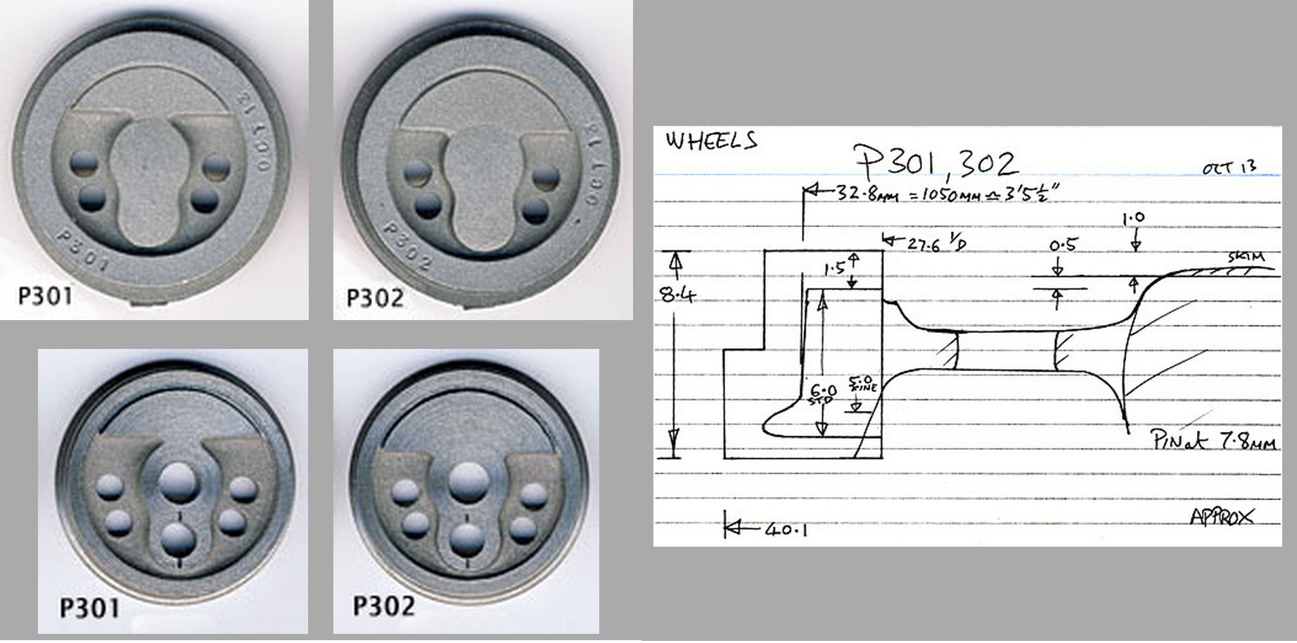

Для чего вся эта возня...
Экипаж моего 9П в единичке уже на финишной прямой. Дальше дело за ПРМ, а он стоит у меня бесколесный
Можно было бы заказать готовые отливки за бугром, предложения есть http://www.markwoodwheels.co.uk/wheels/index.html
Этот дяденька, Марк Вуд, для нашенской техники колеса тоже делает. Правда, выбор готового не велик - для серии С и 9П.
Только есть проблемы: во-первых дорого, во-вторых форма отливки не совсем правильная. Колесный диск Вуда имеет плоский рельеф В реале диск колеса имеет уклон от центра к ободу. Вот, примерно так (на разрезе хорошо видно) К тому же, плоское колесо Вуда придецца точить в размер с двух установок в патрон. Сначала точить наружный диаметр под бандаж, затем, ухватив за обработанную поверхность, сверлить отверстие в центре под ось. Это не совсем гуд, может получиться биение, причем, на разных колесах с разной амплитудой.
Поэтому в своем колесе сделал цилиндрический прилив сзади. Его зажму в патрон и отверстие с поверхностью колеса проточу с одной установки. Вторым заходом этот цилиндр отрежу - на точность перестановка детали уже не влияет.

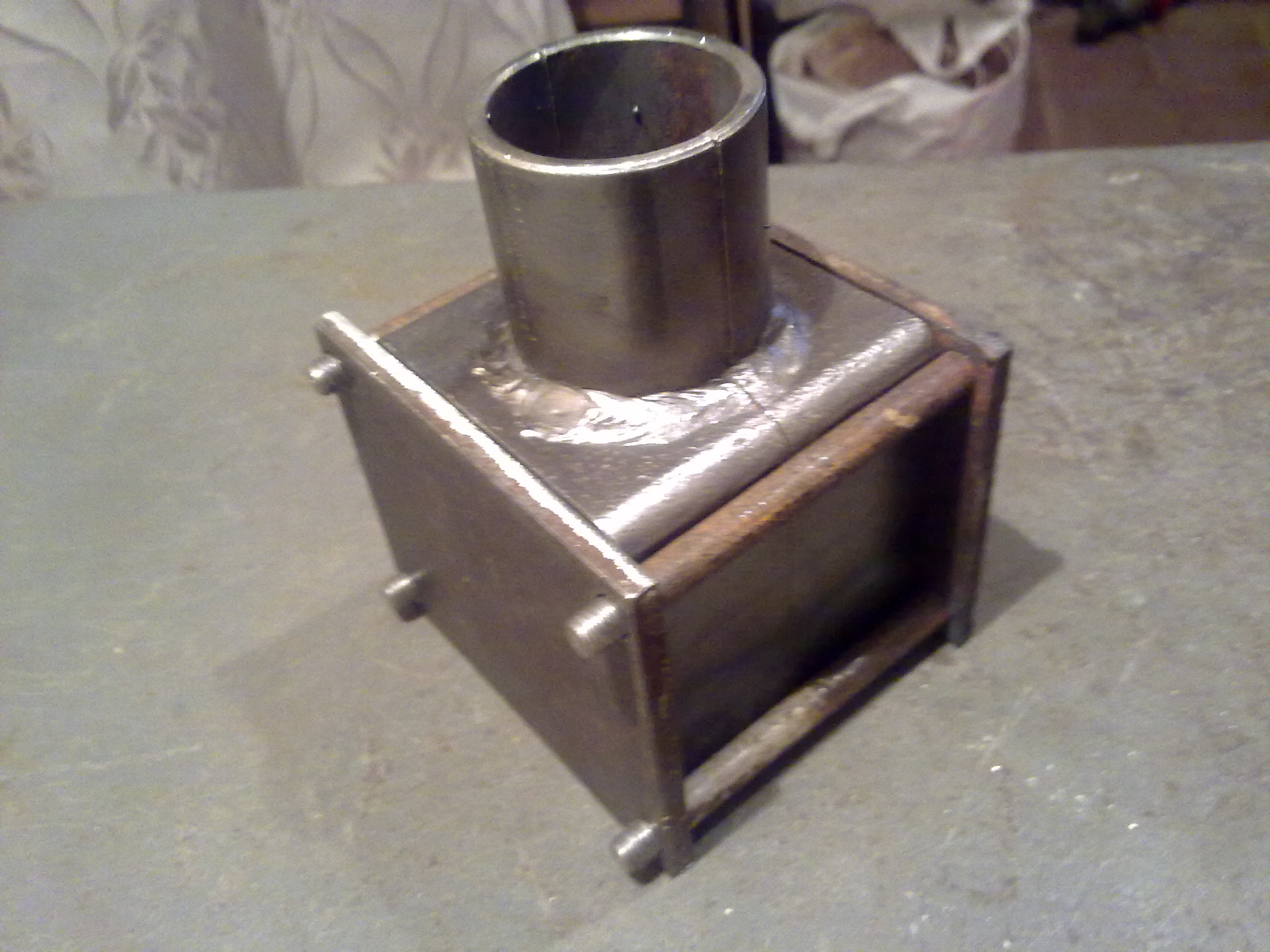

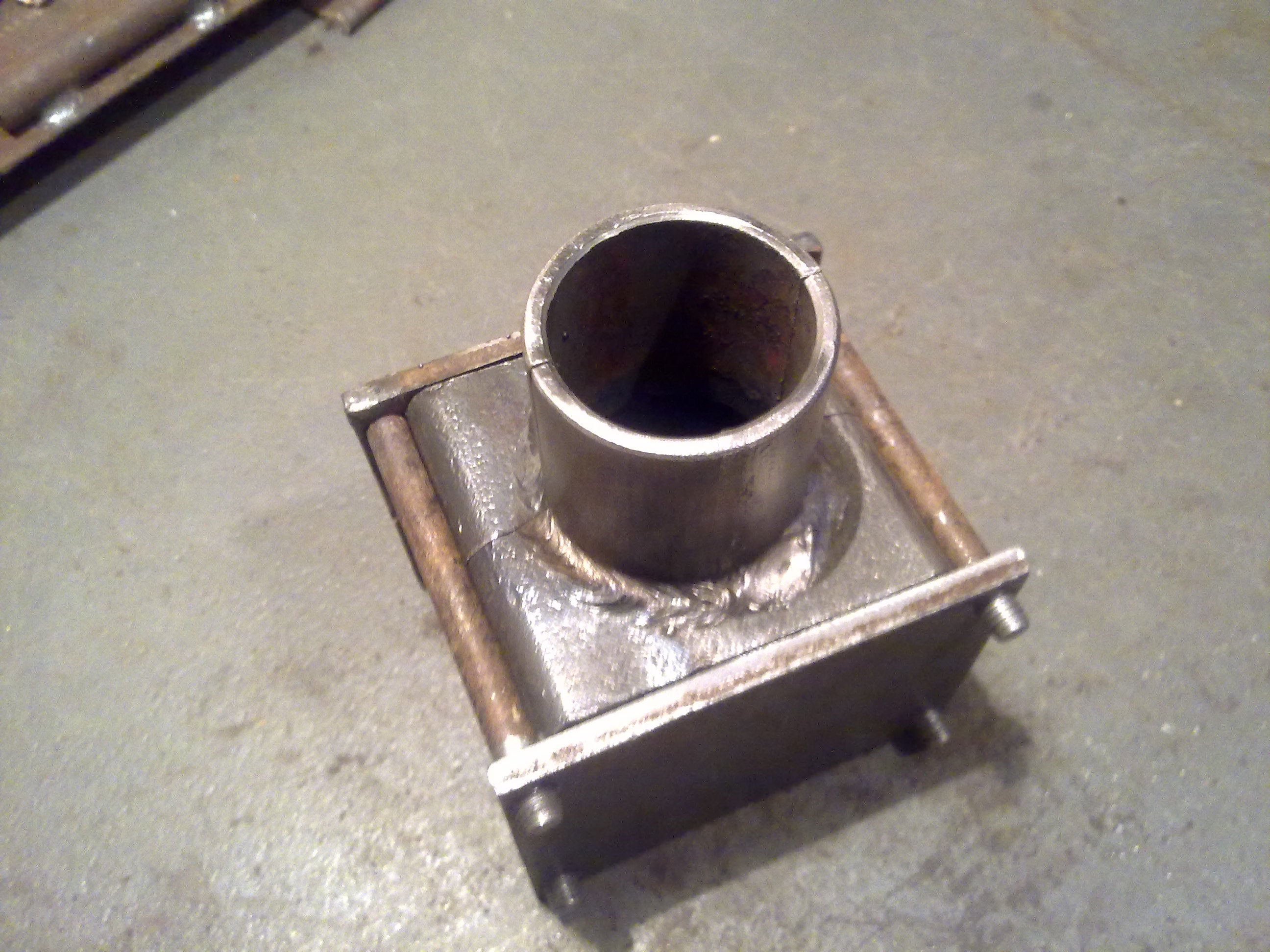

Не знаю, где брать нефть
, но разъемную опоку для формовки уже сделал
В основе конструкции квадратная труба 80Х80 мм и горловина Д40 мм. После сварки корпус с горловиной были разрезаны ножовкой (с перепугу болгаркой не решился) и к половинкам приварены направляющие штифты. Штифты выточены по принципу дверных петель.
В сборе эта байда зажимается между двумя плитами толщиной 6 мм, к одной из которых приварены резьбовые стойки М8. Пока занимаюсь поисками сходного с нефтью продукта, готовлю мастер-модель из фторопласта. На усадку металла дал припуск в размерах в 2% (отливать планирую в бронзе).
Дойду до литья отпишусь...
