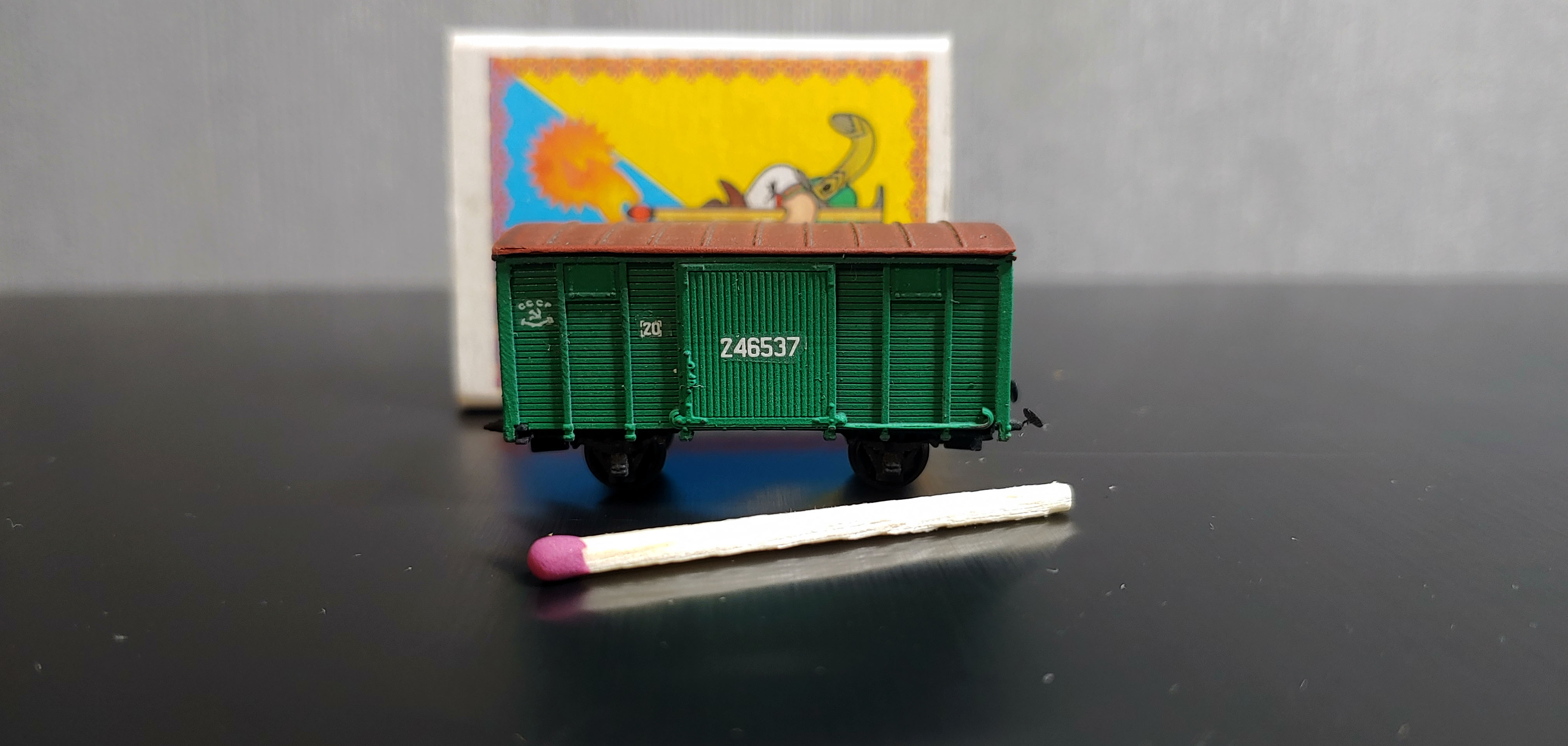

В теме Мутона я увидел как Витя боролся со слоем подложки марк фитом от тамии и решил купить и себе. В этом сообщении я расскажу о своем опыте.

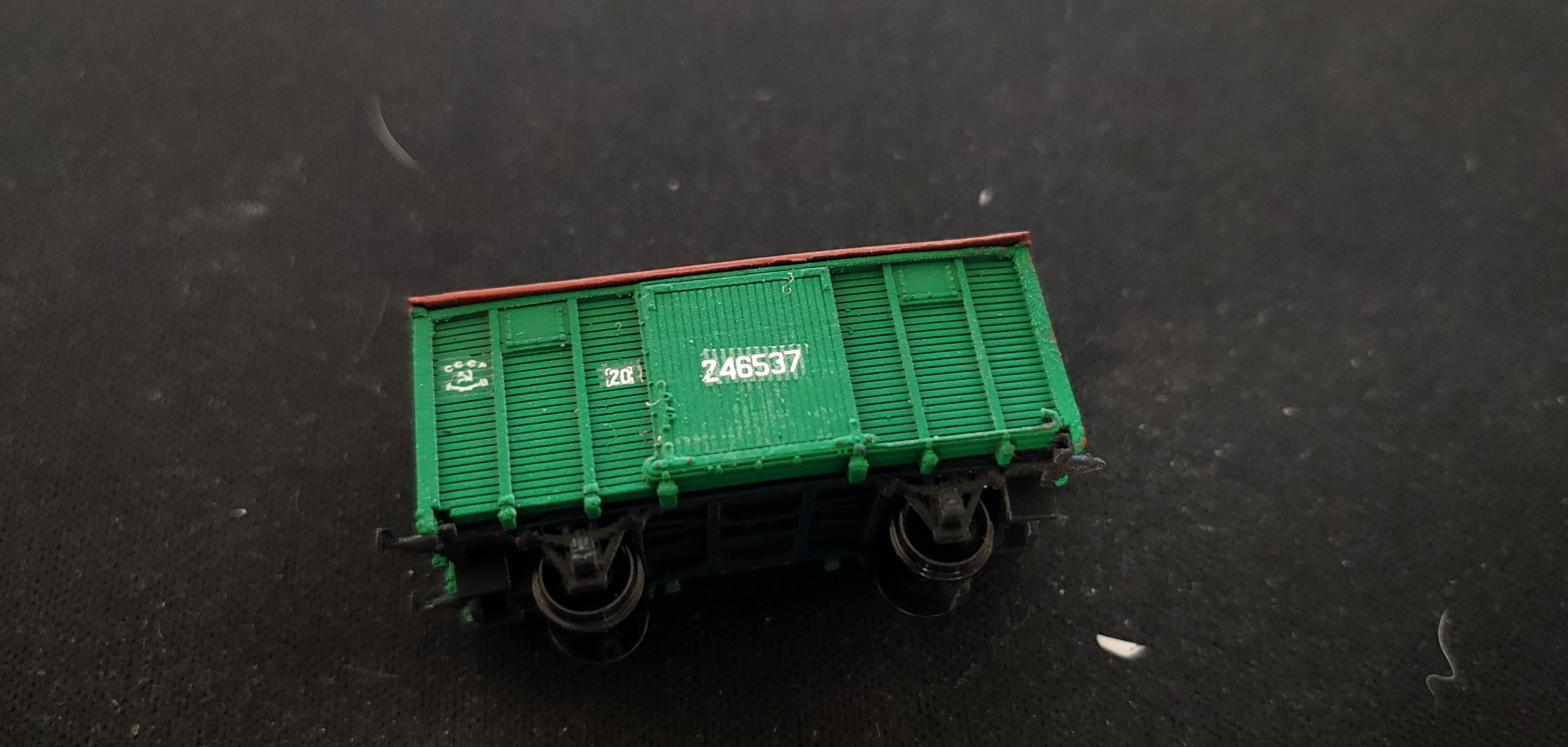

Купил более свежую и едучую химию - супер марк фит - Тамия 87205. К сожалению, на данный момент у меня не оказалось свежей модели для тестов и я решил пустить под тест модель уже покрытую лаком......и результат мне понравился. Для теста пробовал декаль, нанесенную на сдвижную дверь вагона
Вот собственно до.....я расположил модель шобы было видно подложку. И вот после обработки: Мой масштаб при фотографировании очень сильно показывает все косяки, хотя глазом их и не видно совсем.....Поэтому я и сфоткал вагон рядом со спичкой....

Я там написал, шо тест проводил на уже покрытой лаком модели....поэтому можно сказать шо настройка на провал сразу...
Но тем не менее - серебрение подложки ушло....
На глаз подложки нет вообще....
Отпишусь в теме по свежей деколи завтра......проведу тест!

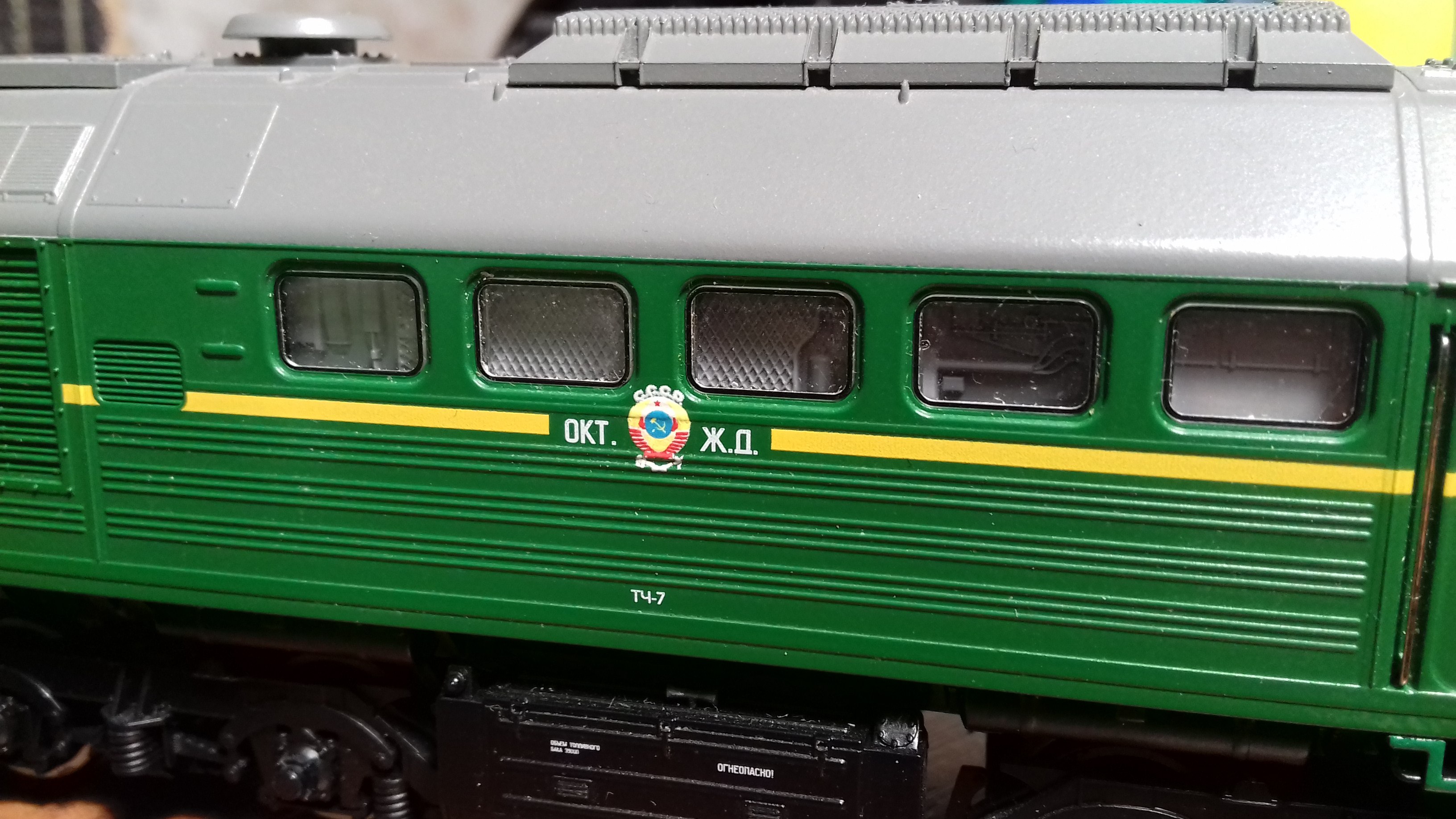

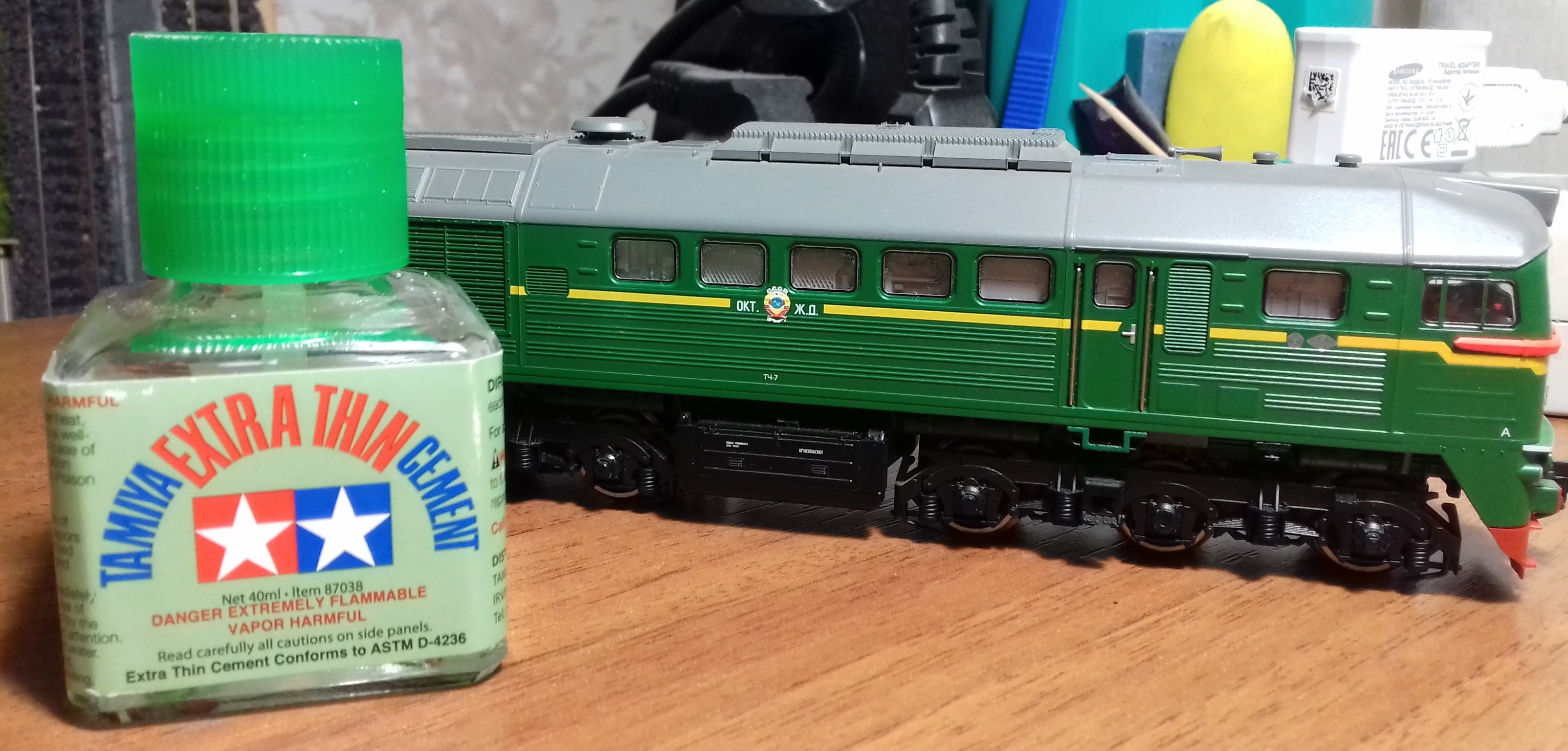

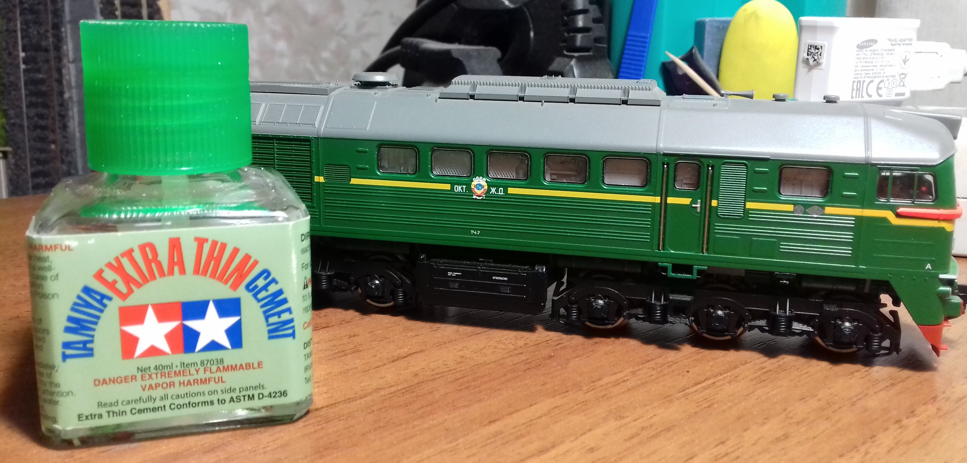

Аналогично - вычитал на каком-то форуме. Но заниматься поисками "святого грааля моделизьмы" влом, потому использую то, что есть. На мой взгляд, Mark Fit от "Тамии" решает вопрос успешно. До того, как обзавелся им, практиковал один довольно стремный способ закрепления - с помощью клея от "Тамии".vover писав:Я уже когда-то читал за футуру. Но вот где эту вещь приобрести у нас - без понятия...![]()
Как делал: отряхивал кисточку (чтобы бОльшую часть клея вернуть назад в баночку) и быстрым движением проводил по декали. Тут крайне важно, чтобы излишки клея не растеклись вокруг. Важно не коснуться уже смоченной клеем декали - расплывется краска. Если чуть сильнее нажать на кисть, то она сдерет или размоет кусок. Еще вопрос, как отреагирует краска на это.
На фото этот клей и герб, закрепленный с его помощью поверх эмеблемы РЖД.
