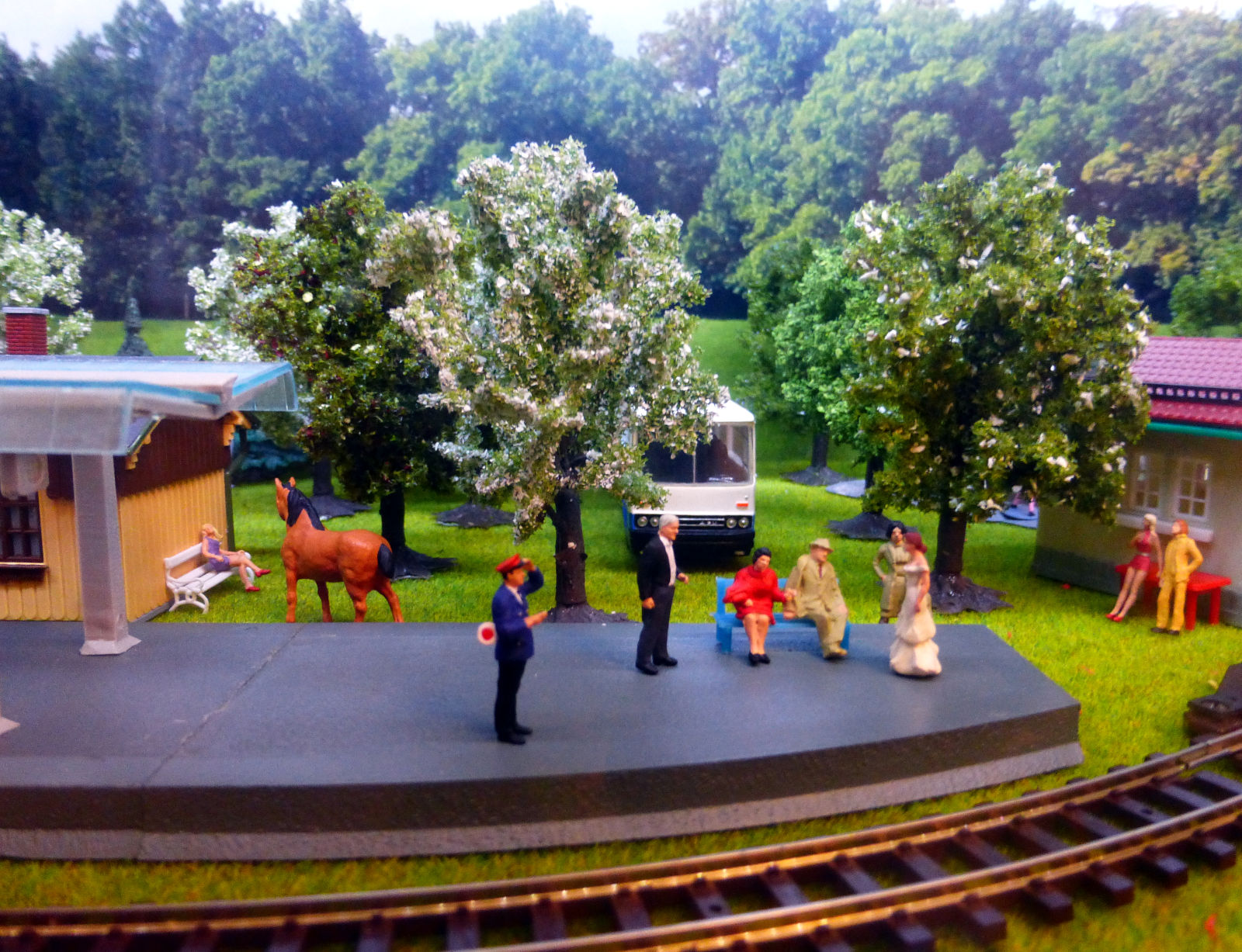

Проблема задника для макета в том, что он не должен "ломать" перспективу. Тем, у кого на макете горы - проще, за ними может быть небо или что-то вдалеке. Если на макете равнина, да еще и не город, где можно линию домов на фоне неба водрузить, то задник должен стоять так, чтоб воспринимался заодно с макетом, когда смотрят под определенным углом. И тут возможность выбора из готовых картинок сильно сужается, приходится готовить картинку самому. Проще, если диорама в полке или в углу комнаты, и варианты углов обзора ограничены, если макет большой площади и взгляд сверху, а не спереди/сбоку, опять же, вопрос усложняется.
Проблема вторая - технические подробности печати. Прежде, чем печатать, стоит узнать, что в распоряжении за оборудование имеется, и как оно передает цвета. Придется распечатать цветовую шкалу, по ней подкорректировать цвета картинки, чтоб не ломали край.
Теоретически, человек на расстоянии метра уже не различает точку при разрешении больше 200 dpi, соответственно, 300 dpi будет вполне достаточно, т.е. файл не будет очень большим, но все же увесистым, учитывая размеры. Мой макетик небольшой, задник на стандартный А1 уместился с запасом. Если макет серьезный, поиск устройства, которое сможет это напечатать, тоже может превратиться в квест. А вот швы и стыки будут заметны издалека если они небезупречны.
На моем долгострое (уже лет 7 не соберусь никак на метре пути балласт отсыпать :lol: ) луг с деревьями, участок очень небольшой, макет внутри книжной полки - правильнее сказать, это не макет, а, все-таки, диорама. Когда захотелось задник на полку - закрыть белую поверхность - напечатал из своих же фотографий, сделанных где-то в полях и парках (я не особо силен как фотограф, если что) - наверняка у каждого такие фотографии найдутся, и основной их плюс - можно сращивать и кадрировать до получения нужного результата! Печатал в ближайшем копи-центре на мелованной бумаге 160 г/м, ЕМНИП. Это была большая ошибка, бумага отражает все отсветы и видно все недостатки листа, к тому же меловка достаточно тяжелая, чтоб отвисать под своим весом, но недостаточно плотная, чтоб не изгибаться волной. При включении света под определенным углом макет становится невиден из-за бликов. Если найду оригинал файла - прикреплю сюда же (но с 2012 года он может и не найтись), хотя сразу скажу, ничего там особенного, пейзаж, снятый цифромыльницей со слабой оптикой, но такого и хотелось, чтоб картинка была именно фоном, размытой далью. По результатам могу сказать, что в цвета-то попал, а вот в перспективу - не очень, вместо леска' на заднем плане получился бор из дубов-великанов, которые значительно выше, чем стоящие на макете деревья...
Соответственно, треования можно свести в следующее
- печатать стоит на плоттере, мелованную бумагу не использовать (ноздреватый ватман - тоже)
- разрешение картинки 300 dpi, изображение лучше сделать чуть больше предполагаемого конечного размера, по месту скорректировать позицию и подрезать
- подбирать по цвету и перспективе в зависимости от предполагаемого угла обзора... по вкусу :)

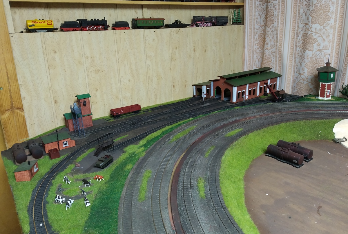

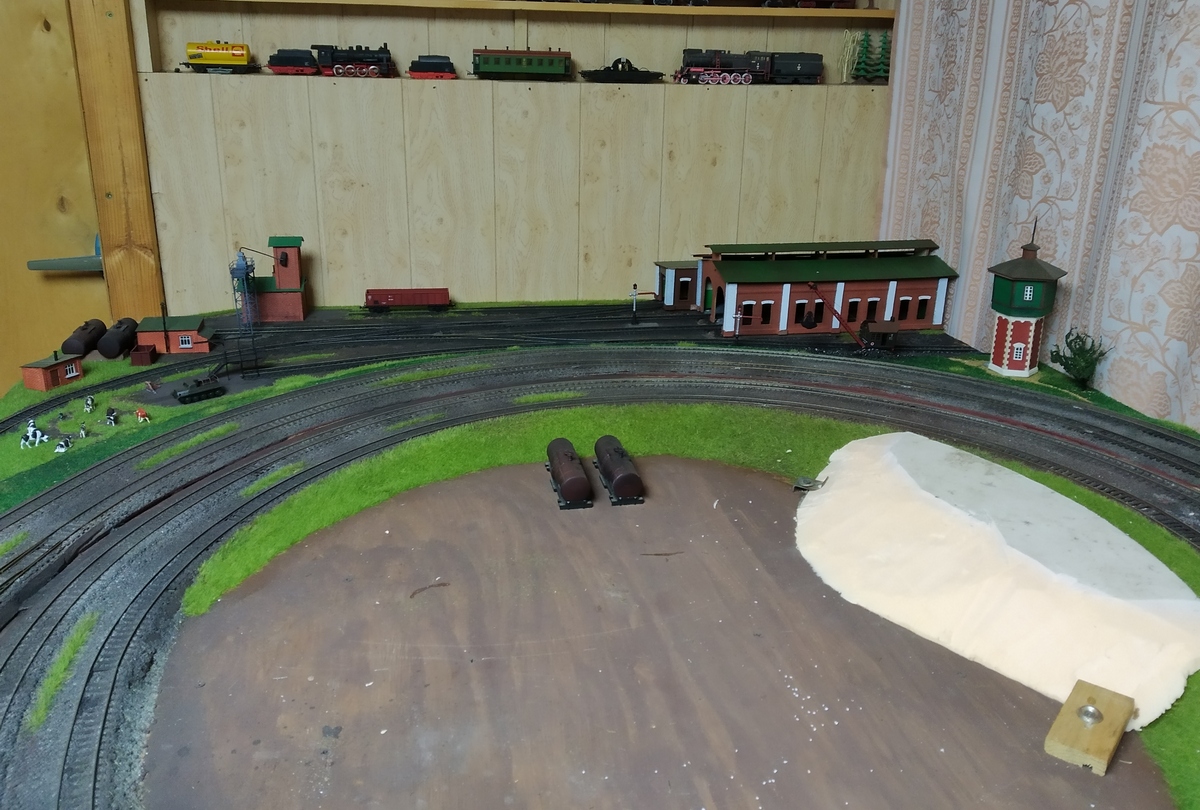

Концепция моего макета, к сожалению, не позволяет сделать полноценный задник - макет на собраниях выкатывается на центр помещения. Но основную часть времени задвинут в угол, обычно так и катаю. Есть там одно место, где давно лелею мечту оформить задник, на стене сбоку депо.
Размер участка стены 1300х400. Евгений, на Ваш суд и усмотрение.

youdmit писав:Размер участка стены 1300х400. Евгений, на Ваш суд и усмотрение.
Да куда ж на мой суд-то, я ж это... не волшебник, только учусь... :) Так что это все ИМХО, и еще с оговорками и делить на 3.1415926. Все равно пробовать на месте надо.
На мой взгляд, на задний план как раз подойдут бескрайние просторы. Или можно найти (но сходу я не нашел, так то "можно" относительное) панораму с селом на заднем плане справа, чтоб депо не стояло "в чистом поле".
Как раз, по-моему, для той же фотографии, которую Саша (Barbosa) вчера выложил, и которую я вчера пробовал сшивать. 1500мм - передельный размер, до которого она может быть дотянута с разрешением 150dpi без склейки и повторения в сторону, сшивания и прочего, но с приемлемым уровнем замыливания. С цветами даже экспериментировать не понадобится особо (правда, все равно надо сначала печатать пробнички, чтоб проверить цвета, но...) - трава на вашем макете тоже июльская, неяркая. По высоте отрегулировать можно на месте. И еще можно "количеством неба" на картинке подстроить перспективу: если его будет в процентном отношении мало, не так будет бросаться в глаза край.
Кстати, почему-то я не опубликовал старую фотографию своего черновичка... Исправляю... Фотографировал для себя когда-то, так что в кадре "все лучшее сразу", включая автобус посреди леса - и ни одни предмет еще не закреплен, включая рельсы - вот их Ноховский коврик и поднял над землей. Ровняю, как водится в таких случаях, поездами :) Но мне с моим лесом было проще. У самого похожая компоновка: линия вдоль стены, депо и водонапорная башня справа, но общая фабула - лес - деревья натыкал за депо - и все. Кстати, деревьями же (или, лучше, кустами) можно замаскировать место стыковки вашего макета и задника. Невысокими, вдоль края - т.к. идеально прилегать задник к основанию будет вряд-ли, а кусты замаскируют, чтоб не бросалось в глаза. Впрочем, этого у меня даже не сделано, на прилагаемом фото видно за деревом конец горизонтального участка. Оговорка: у меня это полная глубина (перед рельсами край полки) и висит полка на уровне глаз, т.е. сверху никто не смотрит.
Жаль, не могу найти исходную картинку задника...
Вам будет сложнее: макет подвижный, т.е. нужно так сделать, чтоб и "с самолета" нормально выглядело... Хотя, опять же, думаю, вчерашние фото для этого подойдут - потому что простор и очень дальний горизонт. При взгляде сверху станет пригорком, но смотреться должно приемлемо.
P.S. По цветам и их подбору, чтоб отпечатанная картинка была близка по тону к траве, наверное, надо найти материал отдельно... Это в сторону калибровки монитора...
P.P.S. Не совсем вовремя и не равнина, но еще один пример оформления задника - на макете Федорова. Не понимаю, почему не упомянул его раньше. Да, там горы, но задник вообще покрашен чем-то вроде гуаши. И, кстати, тоже ограничение по углу обзора: основание макета на уровне 80 см от пола, горы на уровне глаз наблюдателя.

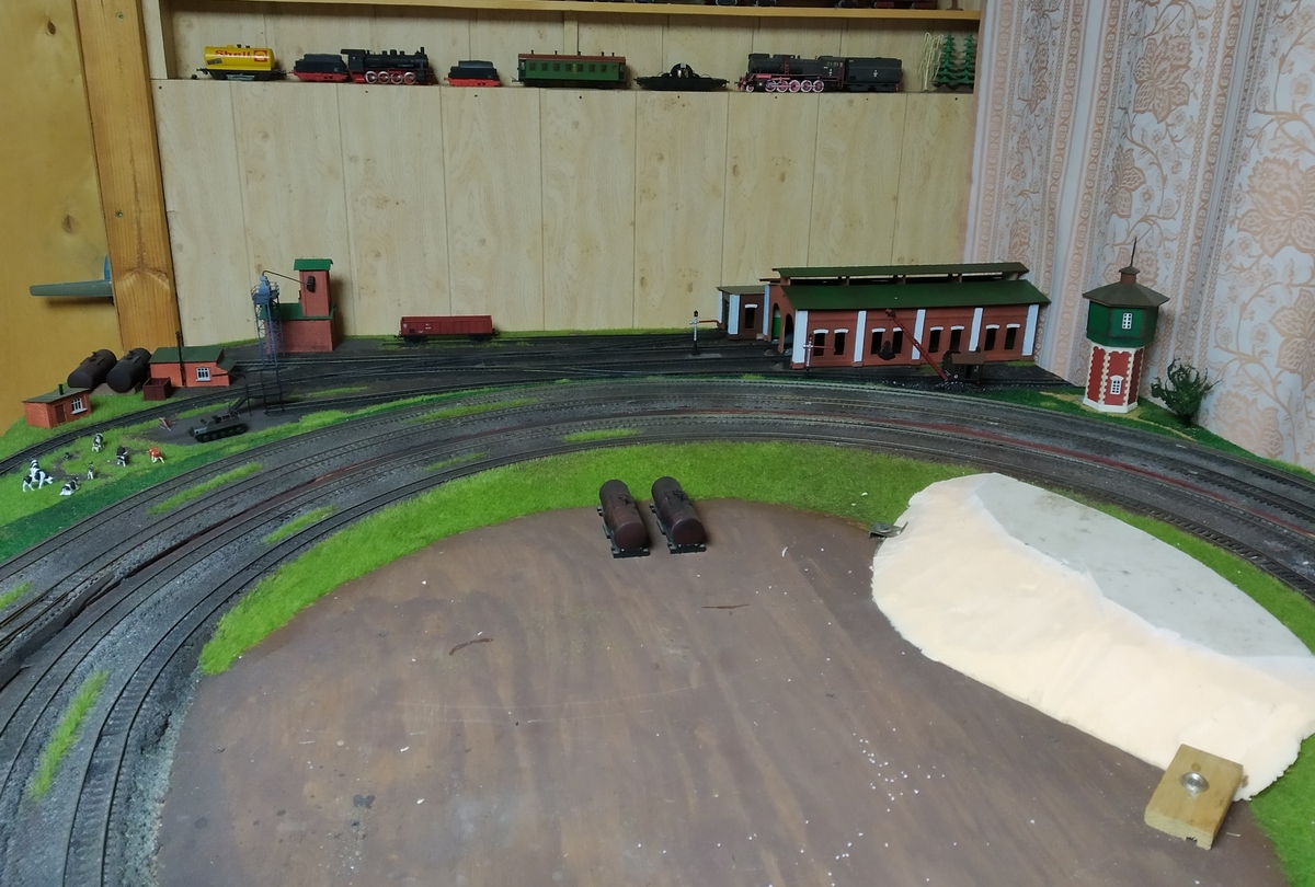

ЮрСаныч, а что если задник снимаемый сделать? Придумать как его одевать на макет сзади. да и когда выкатишь все равно будет смотреться хорошо.
Тому подтверждения что на выставки привозят маеты с задниками

Afess писав:ЮрСаныч, а что если задник снимаемый сделать?
Была такая идея. Но за ним народ ходить будет. Свой народ, который ничего не боится... 8-) Кто-то обязательно протянет лапу на макет поверх задника. Итог несложно просчитать...
На торцевой стене будет хорошо смотреться, когда макет задвинут в угол, а если отъехали, то имеем красивое панно.. :roll:
