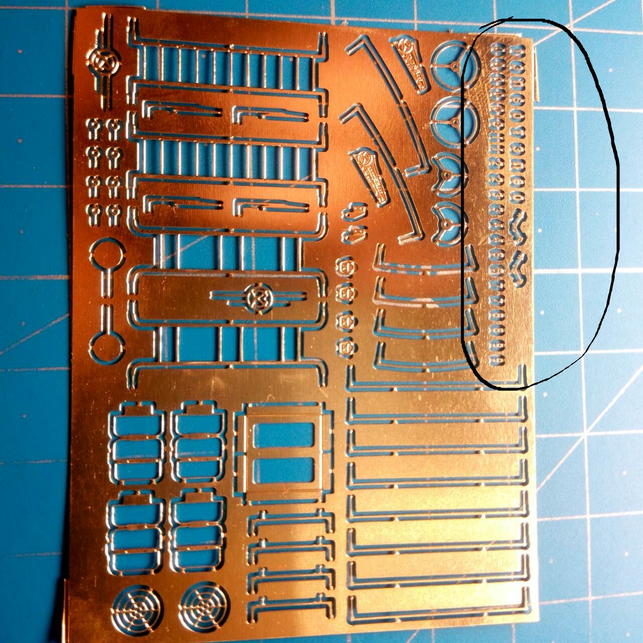

Госномера на автотранспорт есть возможность сделать?
На локомотивы видел наботы мелочевки ( зеркала, стеклоочистители...). Интересны такие на автомобили.

А в каком масштабе номера - 1:43 или 1:87? Номера еще никогда не делал. Теоретически можно, практически пробник покажет. Главное размеры, и что бы ширина элементов была не менее 0,2мм. Если тоньше - будет проблемно.
Дворники, зеркала и прочее для локомотивов, вагонов и автомобилей можно, на латуни 0,15 или 0,25мм. Вопрос в том, кто будет рисовать фотошаблон? В принципе, там не сильно сложно.

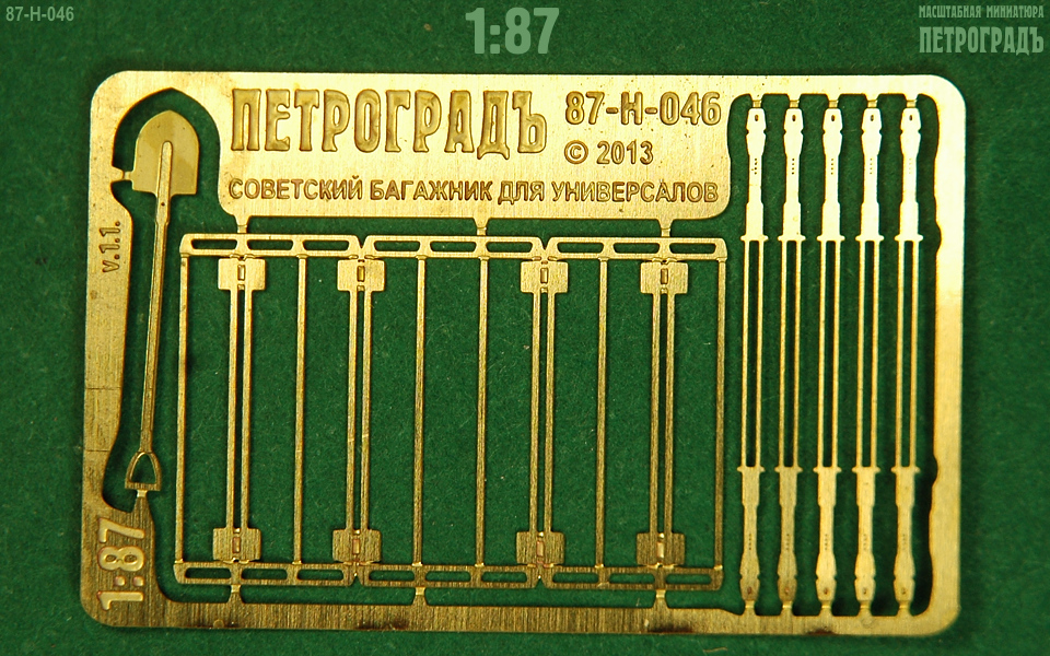

Мне 1:87 интересно.
Просто когда-то попадались в инете давно. И больше не видел. А набор для локомотивов и башмаки продаются постоянно. Вот и натолкнуло на мысль насчёт автотранспорта.
Ещё багажники видел.

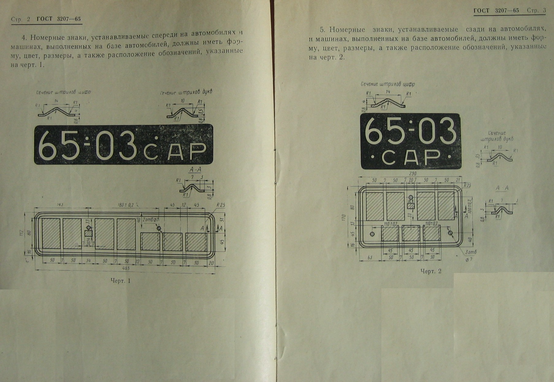

Таки представляю размер автомобильного номера в Н0 - 5,9х1,28 мм. Придется делать 6х1,8. Можно ради интереса попробовать. Напишите пожалуйста текст номера.

И задний прямоугольный, если получится.
Цифры не принципиально. А буквы хотелось бы харьковской области. У нас вроде были серии хан, хап...

Тут вот все серии
- Вкладення
Харьковская область - Автомобильные номера СССР и других стран мира.pdf- (234.61 Кіб) Завантажено 733 разів

Ага, значит нужны "черные" номера 60-70х годов. Попробуем, результат после Нового года, раньше вряд ли.
