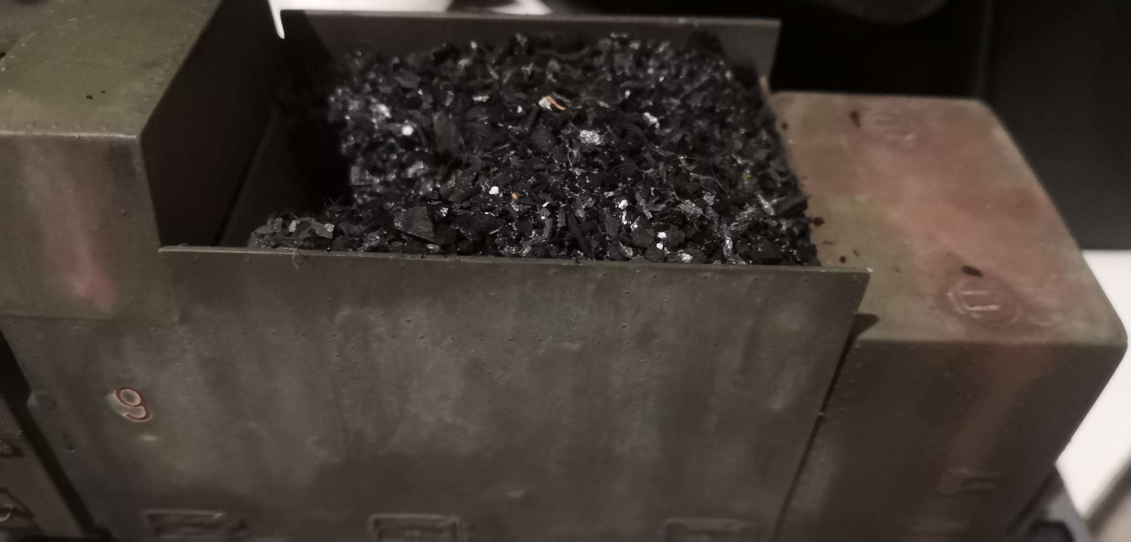

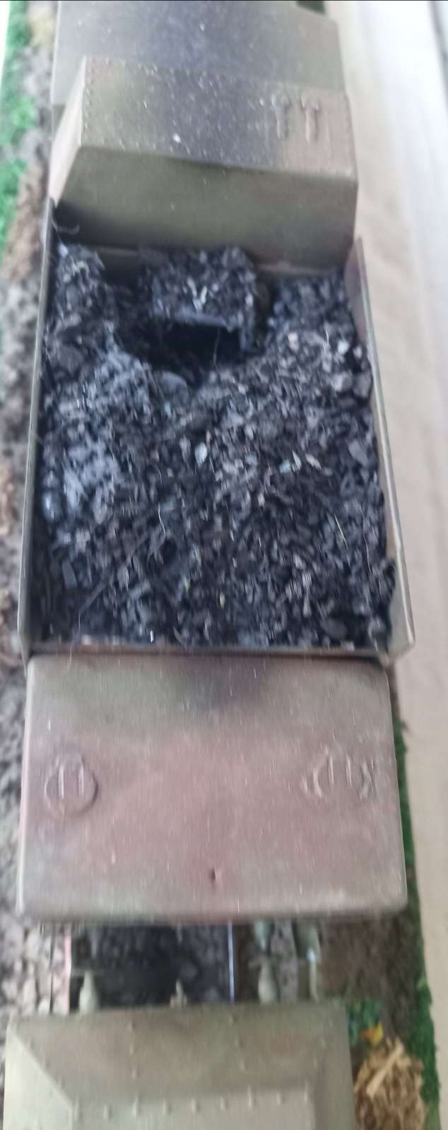

Вітаю. Тріску не використовував, але вугілля з тріснутого водяного фільтру використував, самому й товаришу, якому робив, сподобалося. Для імітації граніту, як для баласту на рейках, так й для вантажу згодится кулінарний мак. Пакетик недорогий, його там достатньо.

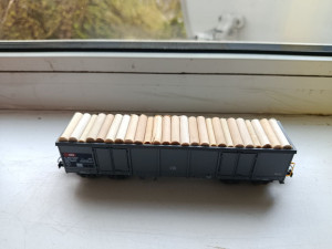

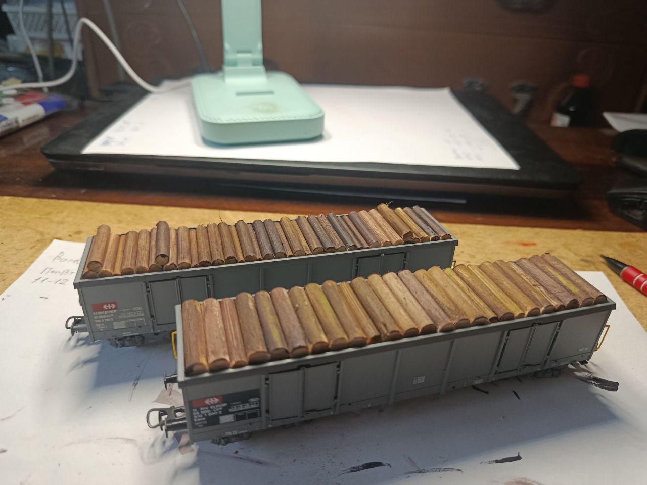

Re: Вантаж в напіввагон

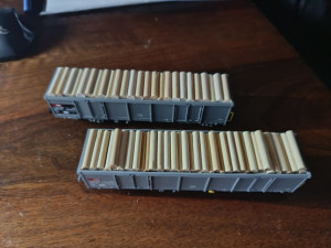

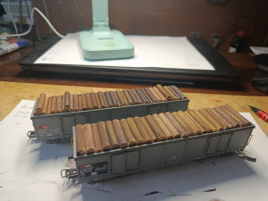

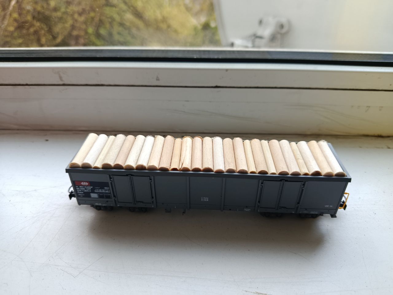

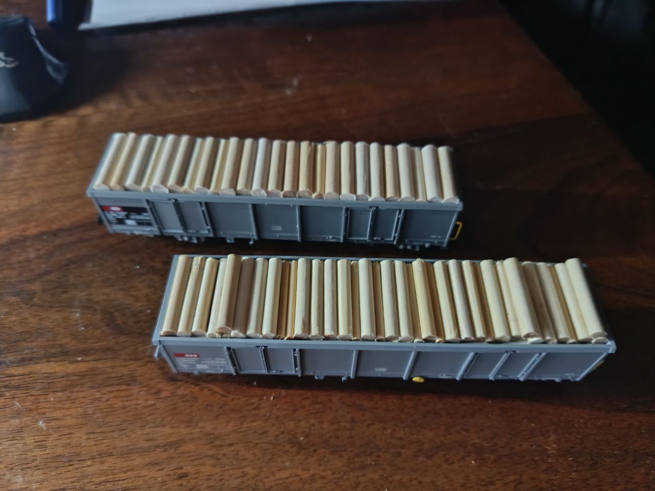

Зробив вантаж лісу. Дерев'яні шашличні палички, акрилові фарби, трохи почухав макетним ножем.
Таким способом в Європі ліс не возять( напіввагони на фото швейцарські). В Європі ліс возять довгими стовбурами вздовж, на платформах з вертикальними стійками.
Поперек платформи возять в США та Канаді, на платформах, які називаються Bulkhead, з масивними шитами на торцях платформ.
Отаким способом, як показано на фото, вантажити вагон ну дуууже довго, а розвантажувати взагалі майже неможливо.
В европах как раз возят лес кругляк как угодно на чем угодно. Ещё со времён кайзера. Продольно ,поперечно, вертикально,навалом.
Если конкретно данный тип вагона, то вот:
Дякую, але на цьому фото перевезення дров.
Вище мова йшла про перевезення ділової деревини. Ну на фото в сірих модельних швейцарських вагонах кругляк не менше 40 см в діаметрі.
До речі, всередині такого вагона розмір 2,50. Знову ж таки, для ділової деревини дуже поганий розмір, відходів багато. Ріжуть 3, 4.5, 6 м.
Ну рахувати товщину по фотографії то ідея так собі. Бо у нашому масштабі і фракції вугілля, і товщина поручнів і багато чого іншого буде неправильним.
У самого були колись сумніви щодо вертикального розміщення, як часом роблять на макетах, але ж існувало...
