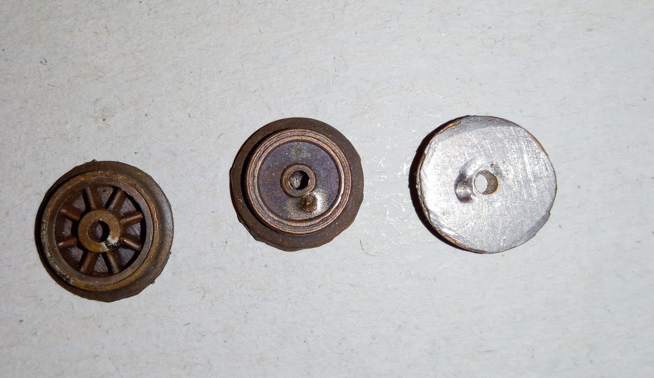

Пробы в изготовлении колес. Слой меди примерно 0,4-0,5 мм, залито припоем пос40
