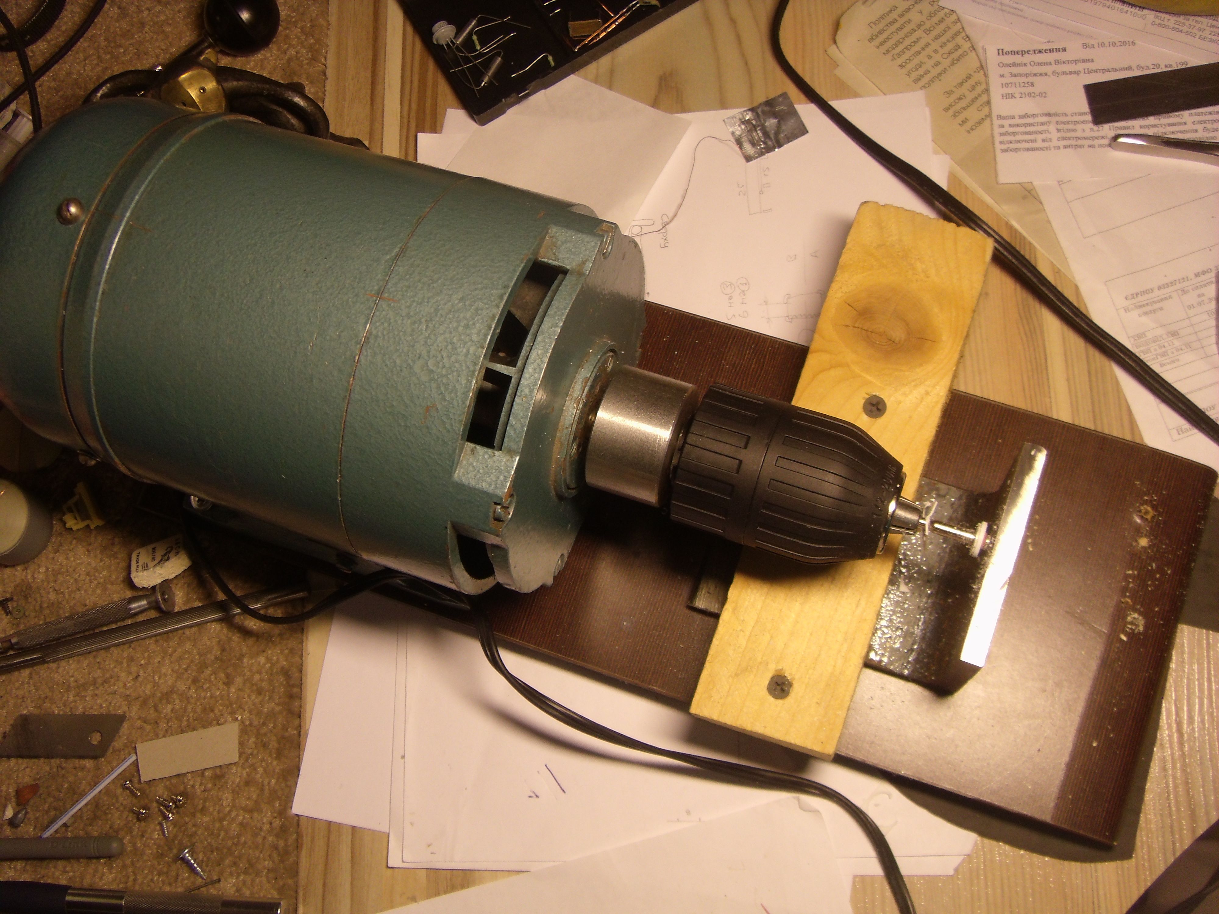

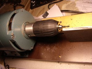

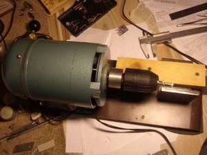

Делая детальки для цистерны, поставил себе задачу - улучшать инструмент постепенно, что бы экономить время на изготовление и улучшать качество :ugeek:
Вот сделал такарник-патрон для точения мелочёвки.
Нашел тихий, аккуратненький двигатель, 1350 оборотов, 80 ватт, 1 фазный.
Патрон 1-13мм.
Деталь переходную заказал у токаря.
Упор из уголка стального, свободно лежит и зажимается планкой как надо.

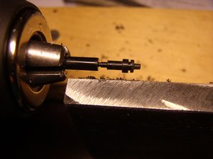

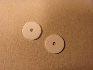

Вот первые результаты, крышка для цистерны. Сделал за 10 секунд, понравилось.

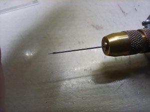

и клапан из черной оси от мыши как Толя72 учил
Резцы все самодельные, из полотен и надфилей.
Повезло! :D с центровкой всё в порядке! от этого радости ещё больше :!: :!: :D
затраты 450грн.

У меня что то до оборудования "клэпка" не варит.Все на коленке пилю.
Пора бы и себе что то думать. :cry:

Barbosa_ писав:Вот - сделал токарник-патрон для точения мелочёвки.
Приятный станочек. Возможности модернизации безграничны.

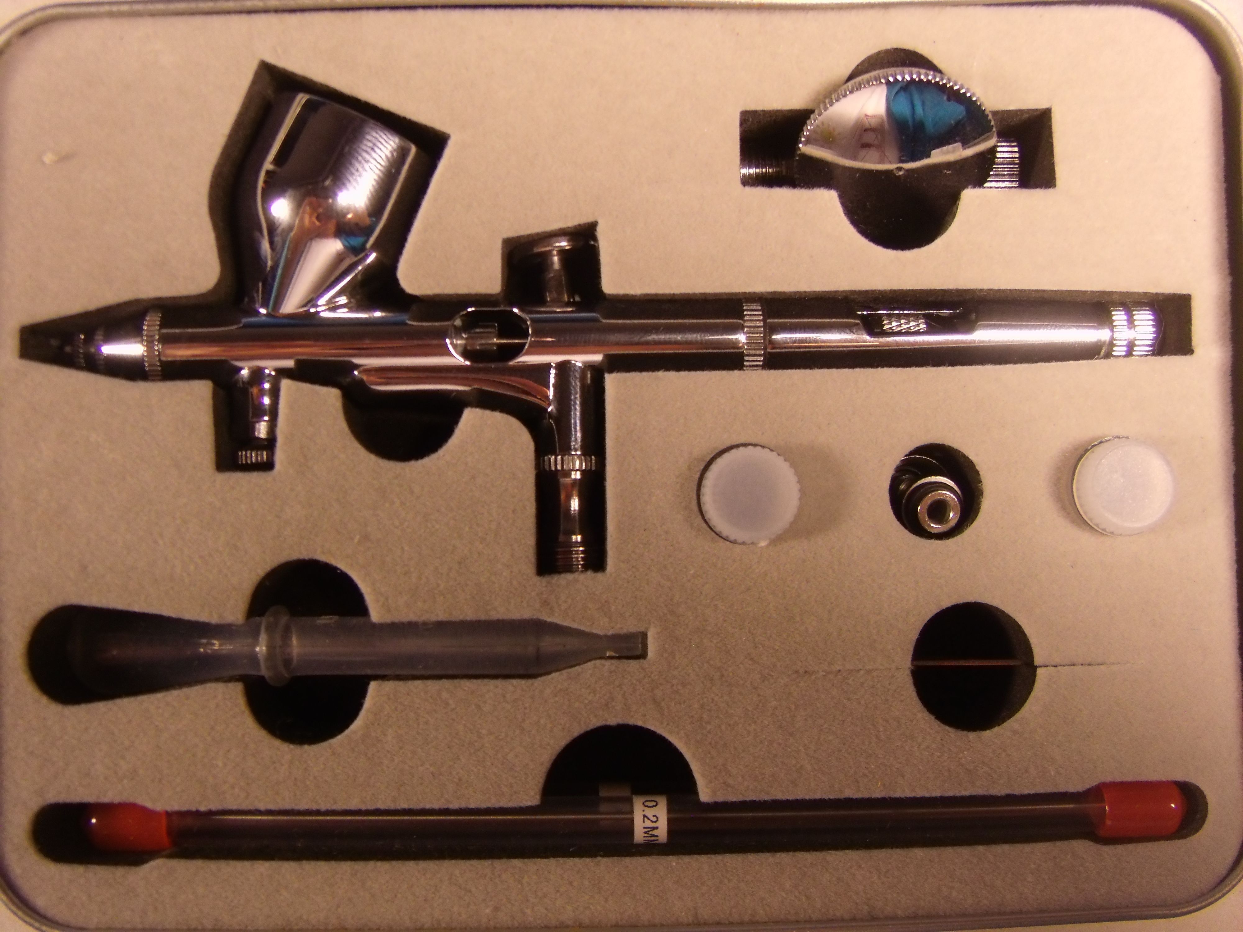

Аэрограф и компрессор.
Пользоваться Я этим в общем то только начал, но уже выяснилось несколько очень важных нюансов.

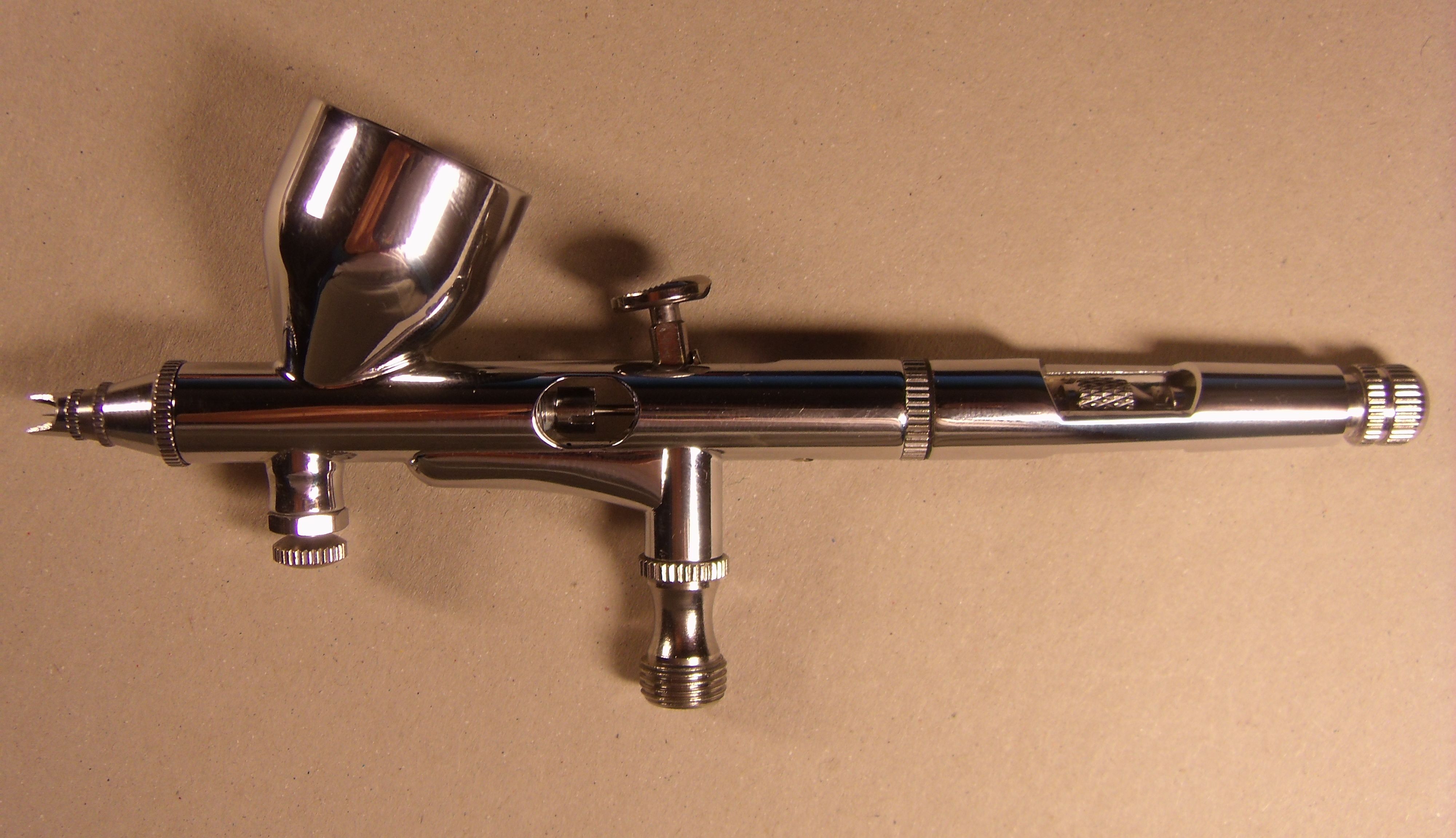

Аэрограф вот такой, это китайский клон японца какого то дорогого.
Китайское название его - вот такое, покупался на алиэкспресс за 35$ с доставкой.

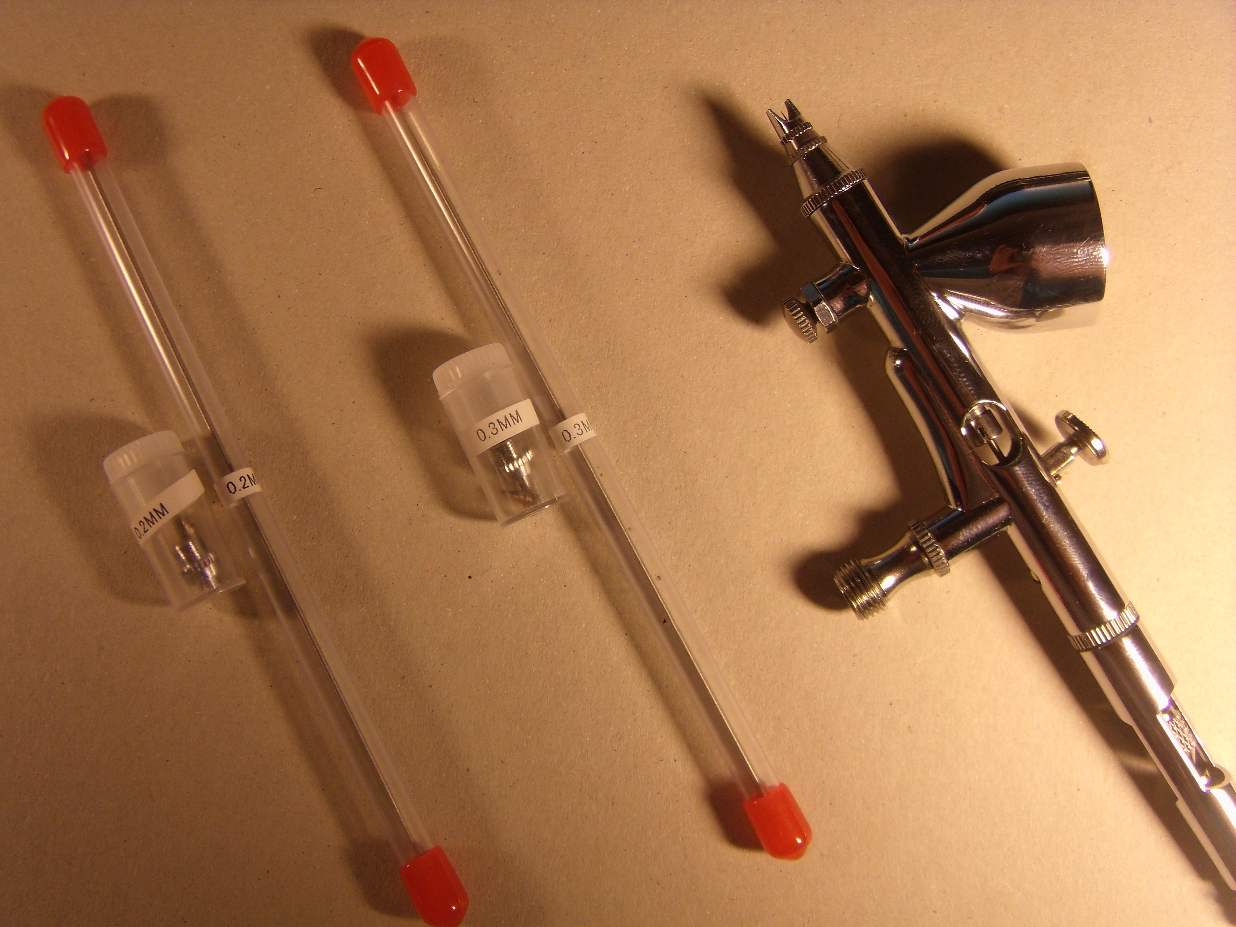

1 большая приятность - в комплекте тут 3 набора игл с соплом, а именно 0.3 0.2 и 0.25 в самом аэре.
Чем меньше сопло, тем меньше можно сделать красящий поток, а это для 87 масштаба крайне необходимо.
Сам аэрограф. Весь металлический и полированный, считаю это +. Материал хороший, разбирается и чистится очень легко.

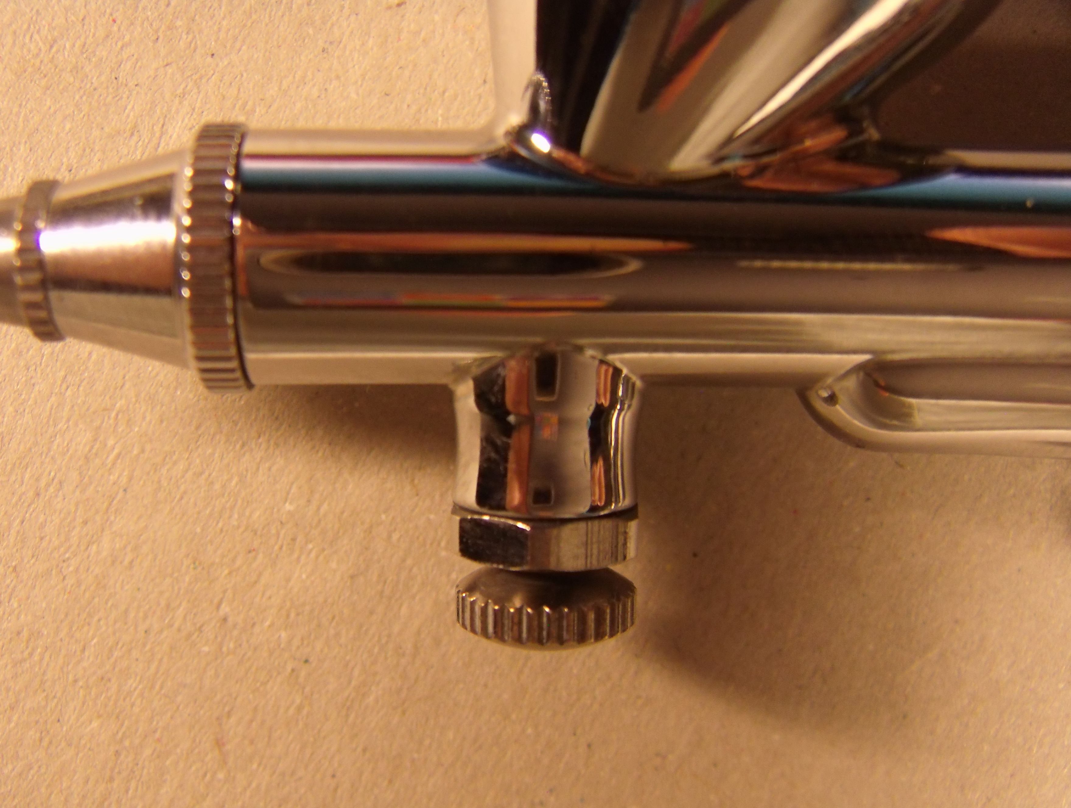

2 полезность! Очень важная как оказалось - регулятор подачи воздуха :ugeek: .
В процессе эксплуатации мне было очень удобно пользоваться вот этой ручкой - это регулятор подачи воздуха, т.е. струя мощнее-слабее, подкрутил её чуть и все - теперь рычаг иглы-сопла можно не думая отодвигать до упора, и сосредотачиваться на модели.
К чему говорю - видел аэры без этого регулятора - и не могу понять, как бы Я им красил, это наверняка было бы мучение, потому что подачу воздуха пришлось бы регулировать рычагом иглы-сопла (а это как сцепление на машине), или как то его регулировать на компрессоре, а как и чем непонятно, и лазить вниз каждый раз неудобно.

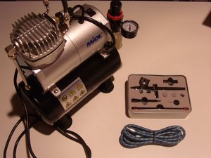

Компрессор вот такой, MIOL 81-125 с ресивером 8-) .
Шумит конечно громче чем от холодильника, но не сильно, приемлимо, не раздражает.
Имеет фильтр очистки воздуха. Греется весьма сильно.
Отключается автоматически на давлении 4бар, и включается когда давление в ресивере упадет до 3,5бар.
Благодаря ресиверу рывки воздуха отсутствуют совсем! и при не очень напряжённой покраске, мотор выключается, и давление держится ресивером, тихо становится, и энергия не мотается. Ресивер с давлением может стоять сколько угодно времени.
Сверху удобная ручка, взять-поднять-передвинуть одно удовольствие.

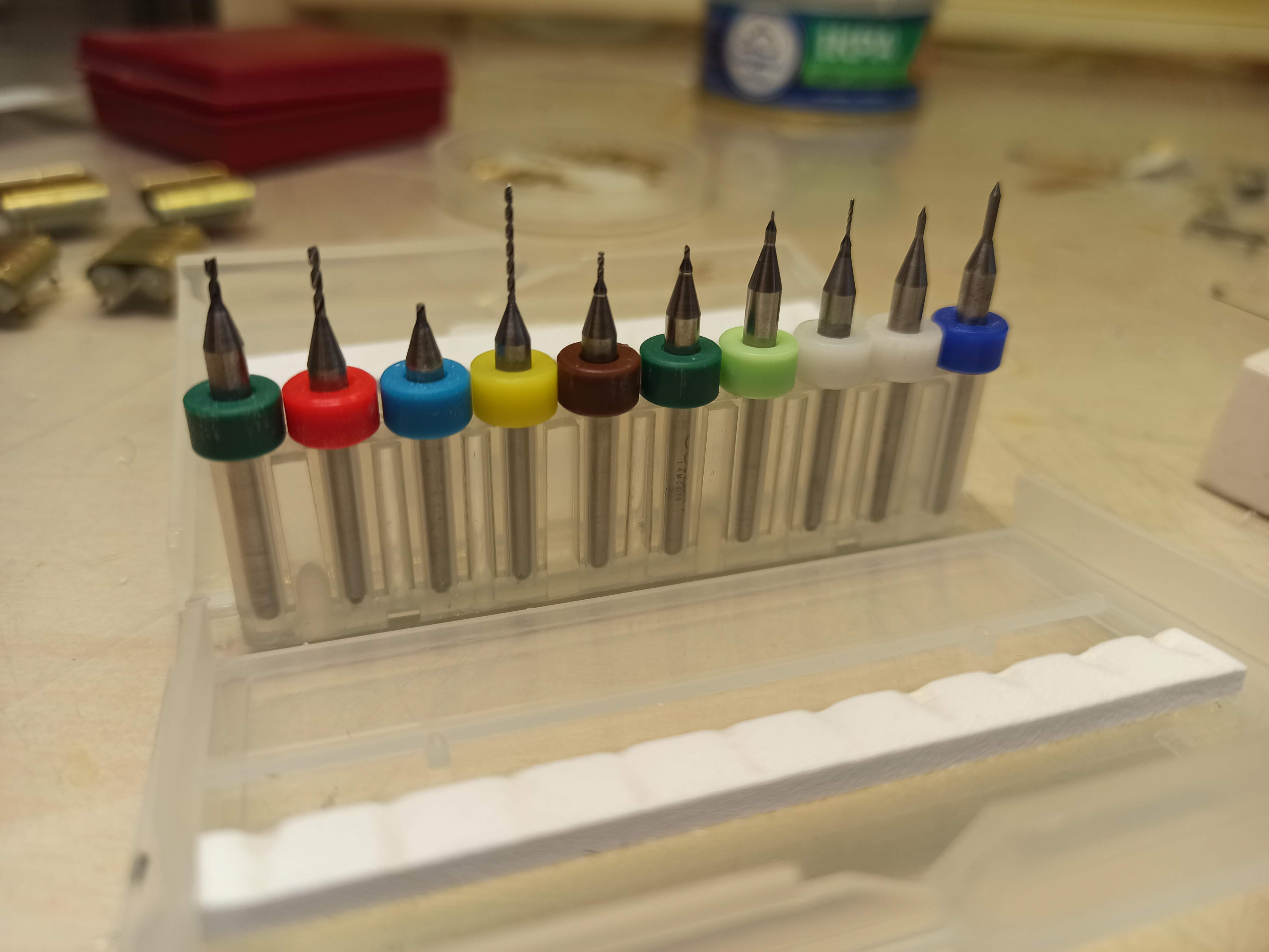

Маленький лайфхак. Возможно не в эту тему надо было...но главное суть . Многим известны острые сверла-фрезы иностранного производства.
Они классно сверлят, но у них есть один минус - они очень хрупкие и при малейшем изгибе ломаются. Уже неоднократно я применил следующее: если кончик сверла отломался ближе к основанию, то его можно успешно использовать. Нужно просто подобрать шприцовую иглу с внутренним диаметром канала как и у сверла. Вставить обломок сверла в канал иглы и прихватить суперклеем. Данное сооружение будет работать дольше , поскольку гибкая игла будет поглощать несоосности. Не благодарите.

У меня почти все они сразу сломались,хотя очень острые и хорошо бурят материалы.
После излома я упорото продолжал сверлить огрызками :mrgreen: Теперь даже не знаю...
