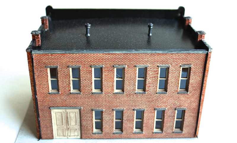

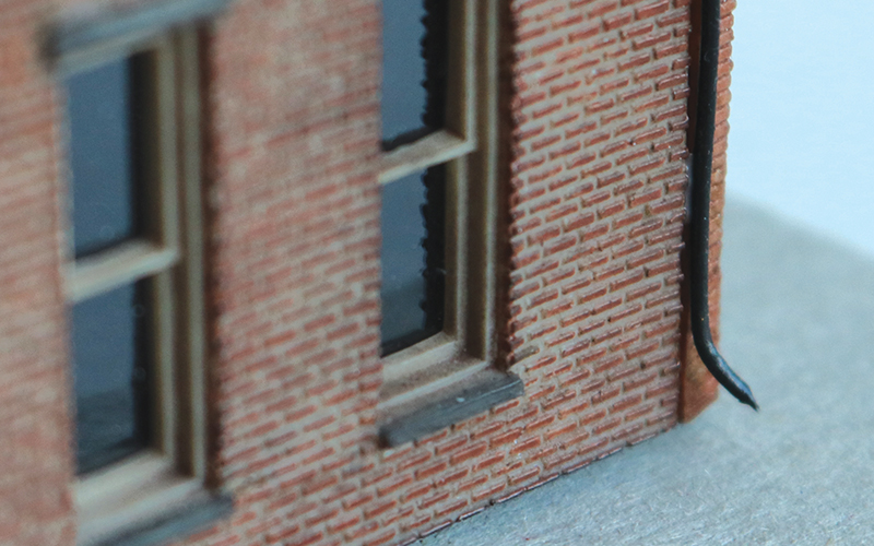

Пример готовой простой кирпичной стены, с нанесенными следами копоти и непогоды, полностью в духе маленького городка. Водосточные трубы - это проволока для флористов, покрашенная в черный цвет. Используя обычные распространенные материалы, при небольшом терпении легко создать внешний вид кирпичной кладки, потрепанной временем и непогодой.
Простые методики нанесения следов копоти и непогоды на обычные кирпичные здания.

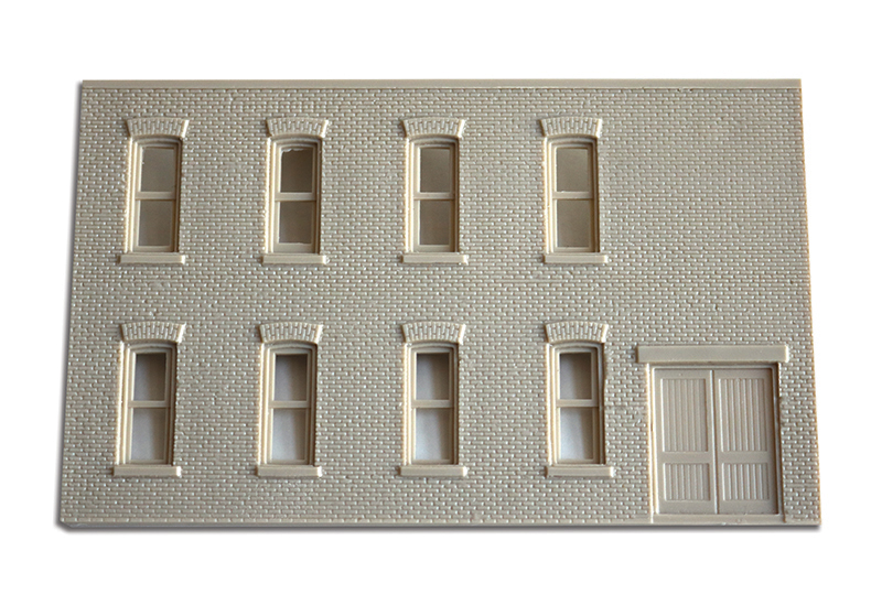

Простая бежевая пластиковая стена, нетронутая и взывающая о нанесении загрязнения и следов непогоды.
Более интересная задача, и основной вопрос этой статьи - это ситуация, когда набор комплектуется стенами, отлитыми из бежевого или белого пластика, (такими как у Woodland Scenics’ Design Preservation Models). В то время, как фасады моделируемых зданий должны выглядеть сделанными из полированного кирпича с тщательно выполненной отделкой из дерева, простая кирпичная кладка боковых и задних стен требует особого внимания. Здесь моделист может опереться на свои детские воспоминания о том, как он срезал путь по грязным закопченым переулкам, чтобы попасть на станцию, и разнообразные кирпичные здания конца XIX - начала XX века на этой станции.

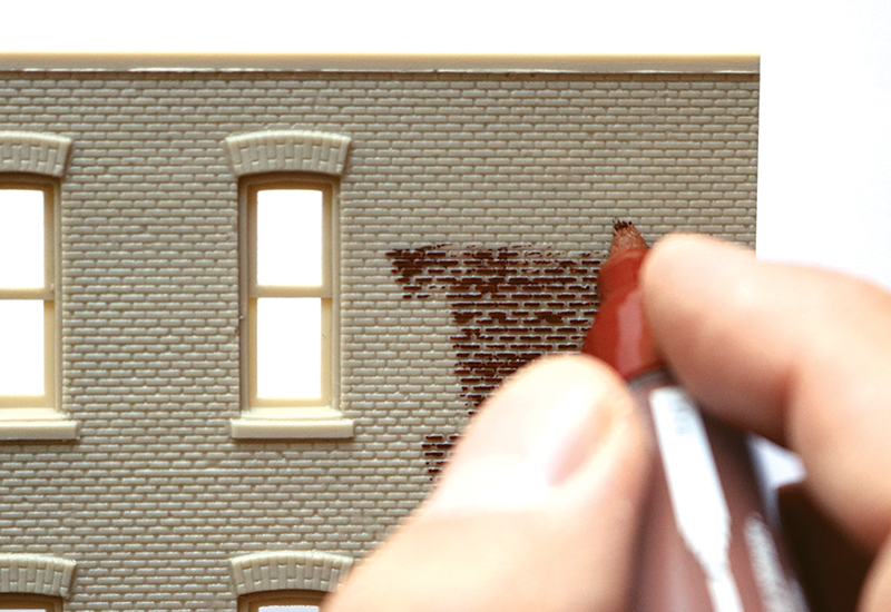

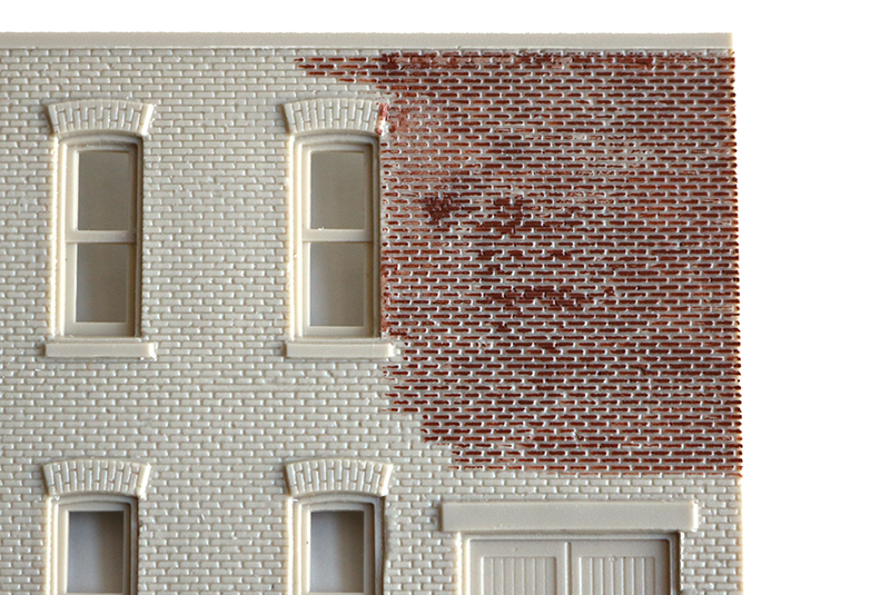

Нанесение жженой сиены как основы для загрязненной стены.
В качестве первого этапа требуется нанести тонкий слой жженой охры/сиены фломастером (маркером) Liquitex с тонким кончиком. Цель - это выделить кирпичи, а не заполнить пространство между ними. Если между кирпичами попадает немного краски, используйте кончик модельного ножа X-Acto или перочинного ножа, чтобы исправить дело. Подоконники и пороги дверей можно тонировать серой краской Prismacolor Cool Grey 90, нанося и быстро вытирая ее ватным тампоном. Такой метод придаст им вид выцветшего известняка или бетона.

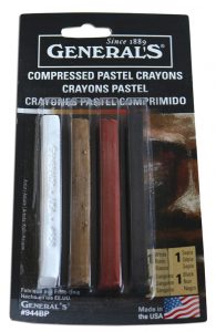

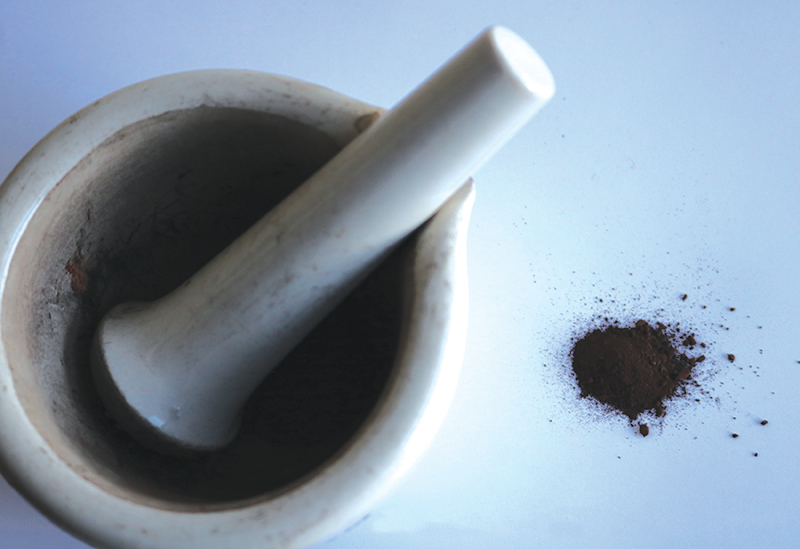

Второй этап - это нанесение (кистью) смеси, сделанной из половины палочки белого мелка, двух палочек красно-коричневого («сангина», sanguine) мелка, и одной палочки древесного угля. Хороший производитель всего этого - General Pencil . Измельчите эти четыре палочки в порошок, используя ступку и пестик. Чумазый результат выглядит не обещающим ничего хорошего, но когда вы нанесете его кистью на слой жженой сиенны, снова используя круглую кулинарную или барсучью художественную кисть, эффект будет убедительным.
Это занятие может оказаться неряшливым, порошок в процессе нанесения кистью разбрасывается удивительно широко. Обязательно подложите листы белой бумаги для оргтехники или оберточной крафт-бумаги для мяса , чтобы собрать разлетевшийся порошок. Когда закончите наносить порошок, соберите излишек с белой бумаги и ссыпьте его обратно в ступку. Бабушка наверняка учила быть бережливым, правда ведь?
Хотя газетная краска и измельченный древесный уголь могут облезть, если интенсивно работать с моделью и трогать ее руками, на сегодня эта технология смеси мелков и древесного угля и нанесения ее кистью на покрашенную поверхность доказала достаточную стойкость. Таким образом, не требуется наносить какой-либо связывающий агент или лак, чтобы сохранить следы загрязнения неповрежденными
Использование ступки и пестика для измельчения мелков в грязный порошок.
При нанесении на бежевый пластик такая технология также придает «деревянным» оконным рамам или служебным дверям реалистичный вид давно заброшенного, но крашеного дерева, состарившегося до тусклого оттенка хаки. Подкраску отдельных кирпичей можно выполнить тонким кончиком маркера Prismacolor Sepia («сепия» - красно-коричневый цвет). Это странным образом успокаивающее занятие, которое другим может показаться скучным, поможет избежать однообразности у обычной кирпичной кладки.

Готовая простая кирпичная стена, с нанесенными следами копоти и непогоды, полностью в духе маленького городка
Мысль о том, что вся наша возня проходит едва замеченной (если ее вообще замечают), может показаться обескураживающей, как и многое другое в нашей жизни. Однако, хотя кажется, что результат и высокая оценка наших усилий - это нечто само собой разумеющееся, на самом деле они просто добавляют реализма нашему макету. В конце концов, часть жизни в маленьких городках, которые мы моделируем - это люди, идущие по своим обычным делам мимо старых кирпичных зданий, на которые было потрачено много времени, мыслей и труда людьми, жившими несколько поколений тому назад.
