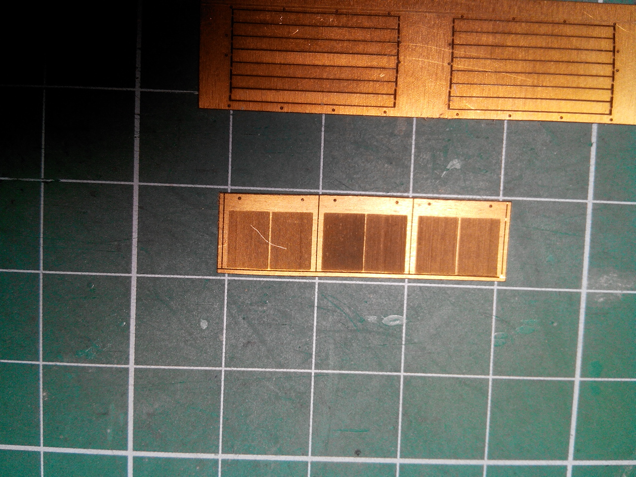

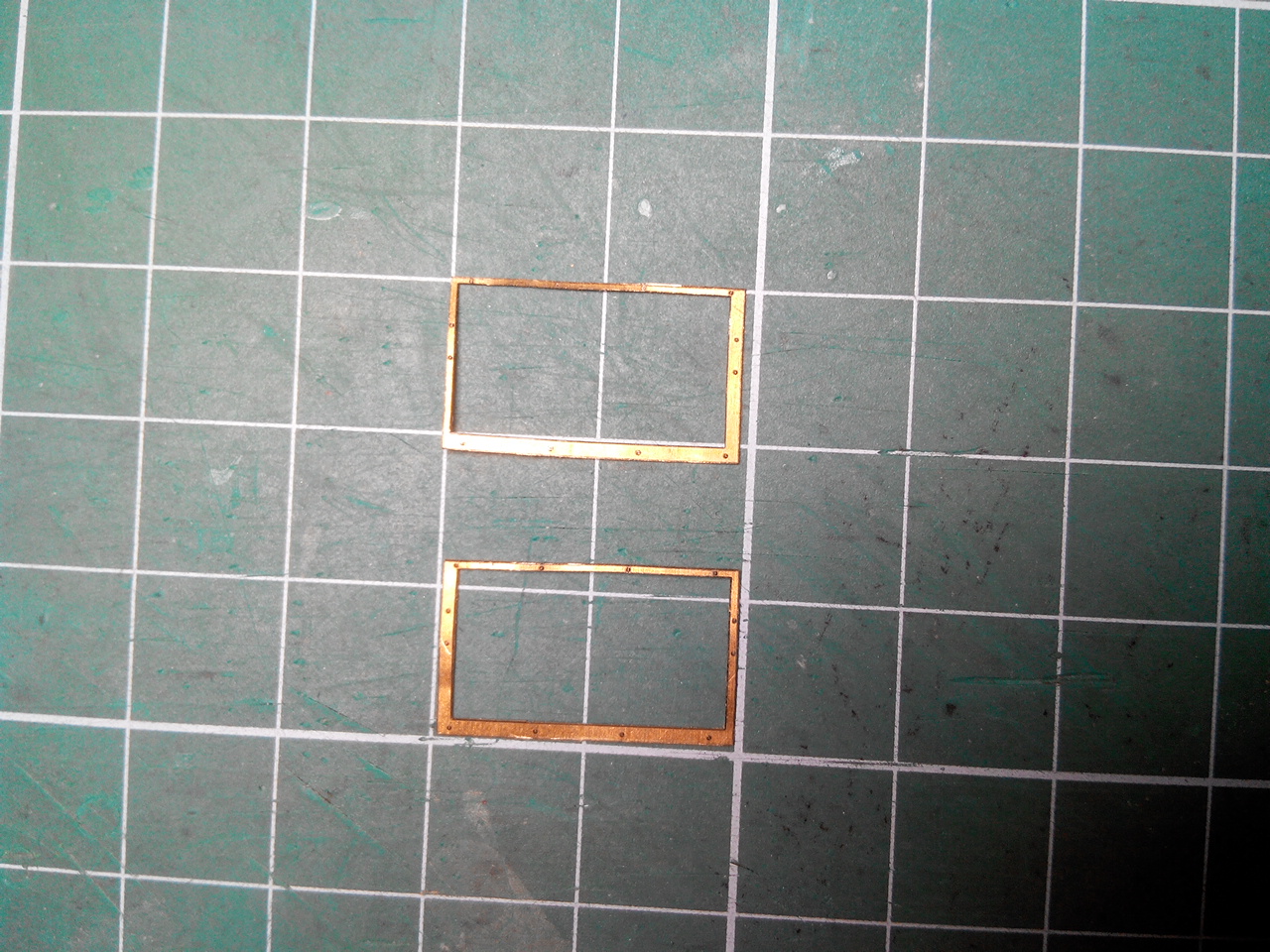

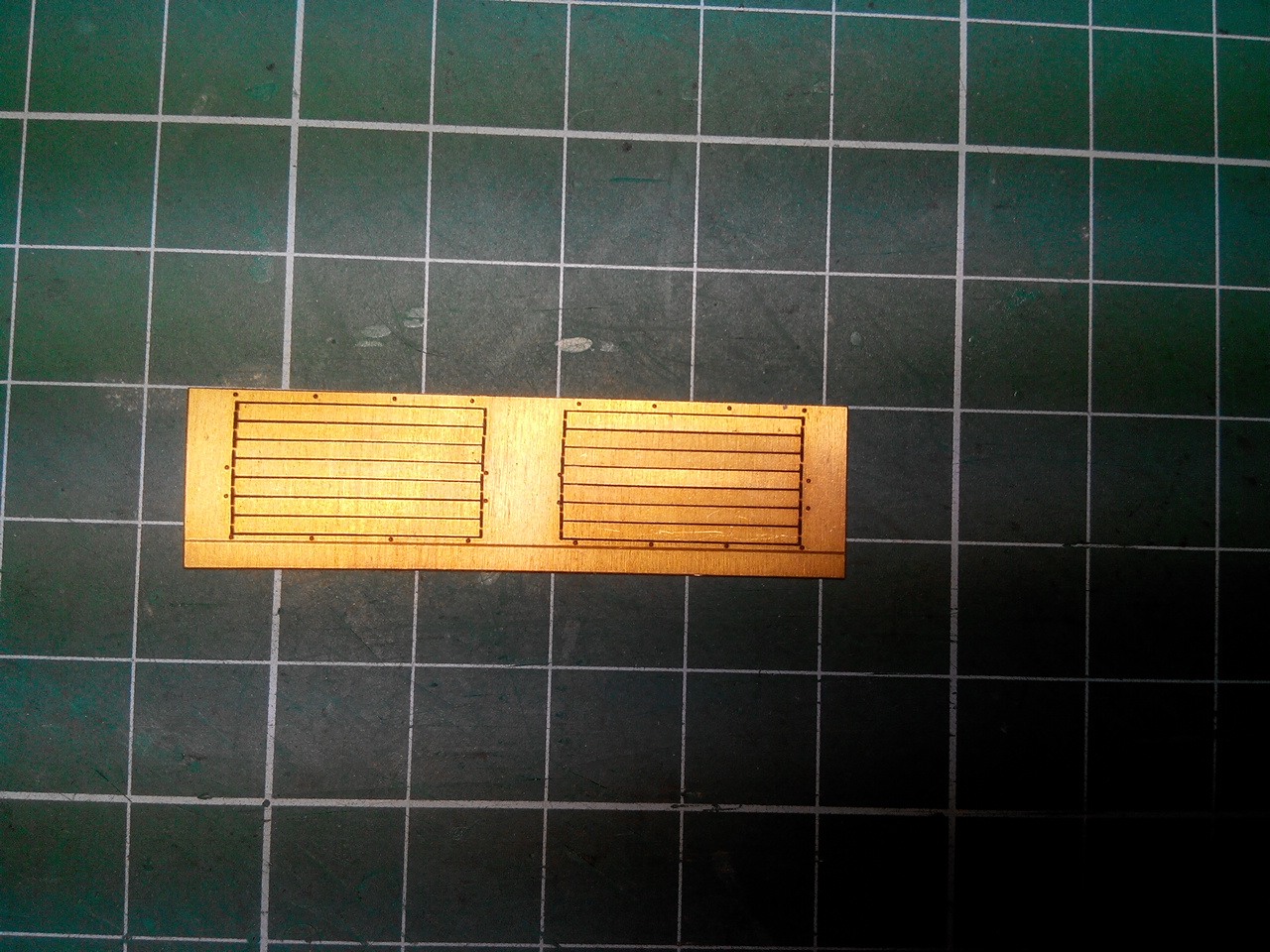

Размеры одной пластины до 100*160 мм, что позволяет поместить любые детали "модельных" размеров. Цена привязана к длине реза и площади гравировки. Вот примеры
