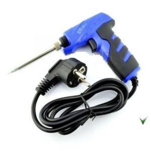

Не знаю где вкинуть, но думаю нужно будет многим. Что можно упенд.рить в паяльник, чтоб меньше грелся? Или может можно какую то реостату впаять типа как в розетке. Речь идет о паяле типа пистолет с керам. нагревателем.
Купил на работу баловатся да и иногда нужно мелочь по паять.

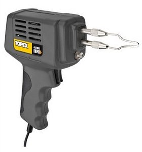

Насколько я знаю - пистолет - он импульсное паяло....
Вот такое?

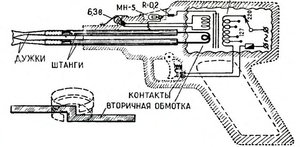

Re: Паялово запасное)
ВОт схема его

В само паяло, вряд ли, что-то получится воткнуть. ИМХА.

Ого, ого какая активность) я уж было завтра ждал ответа. Счас фото приложу. Паяльник не импульсный на 30-70 ват (70 через кнопку). Но при паянии явно не 30ват., котел который паяльной станцией паяю им расплавил за пол тыка, идет явный перегрев, даже ощущается по плавлению олова. Вилка ток по тоньше, совковая, а так один в один. Производитель неизвестен, думаю всем известный и хорошо зарекомендовавший себя бренд :lol:
