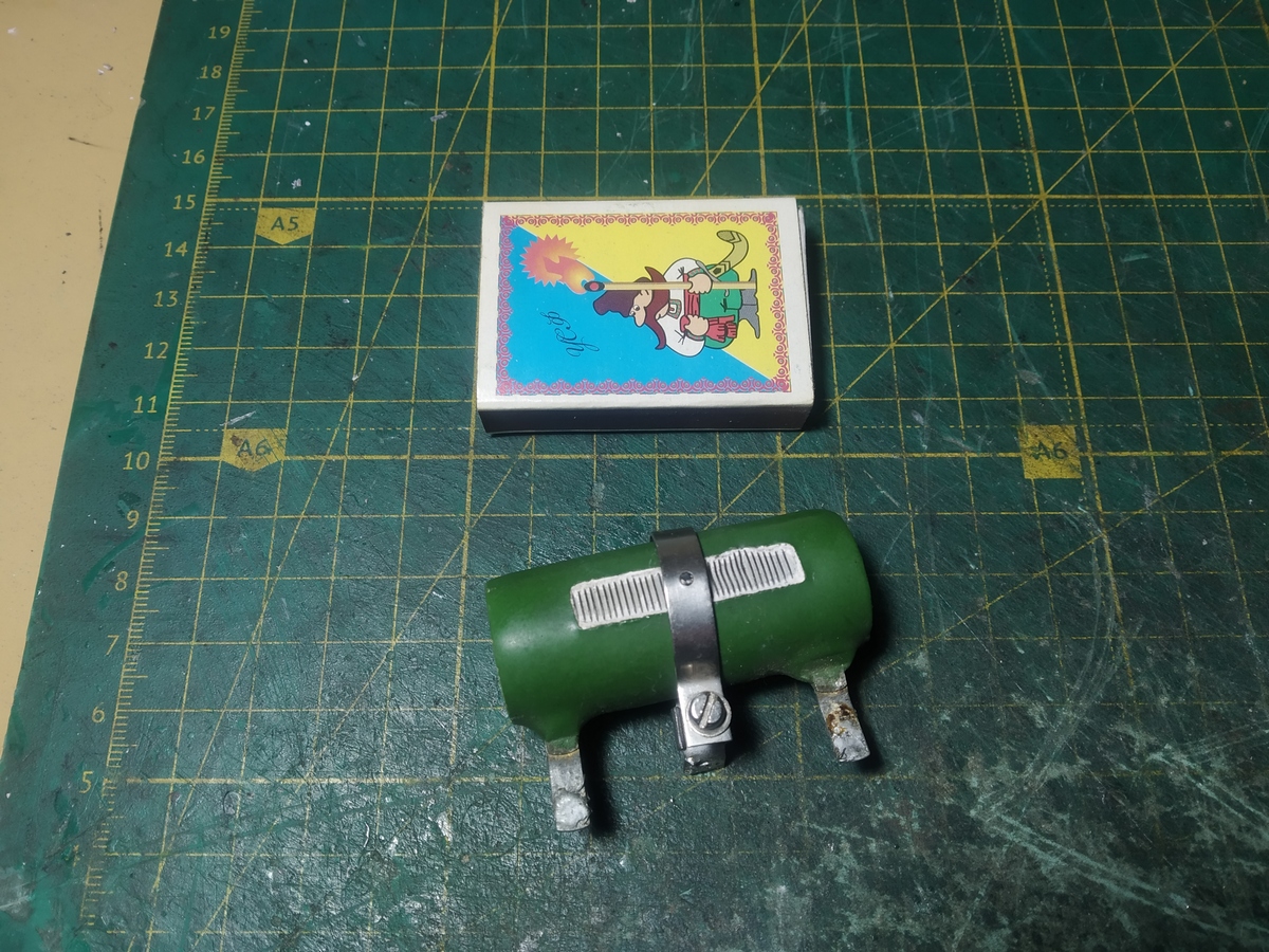

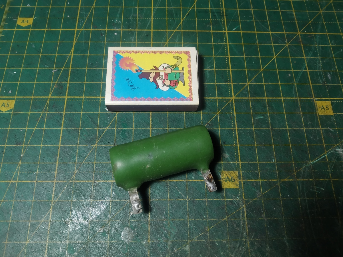

При іспитах пристроїв такого призначення зазвичай підключають еквівалент навантаження.
Потужний резистор 10 Ом, наприклад.
Бувають в різному виконанні.
Самі поширені мабуть такі.
Можуть бути змінного опору.
Такими можна визначити максимальний струм блока живлення або відрегулювати потрібній струм, при якому спрацює захист.
А при деяких екстремальних обставинах ними можна закип'ятити склянку води для чаю або кави... 8-)
