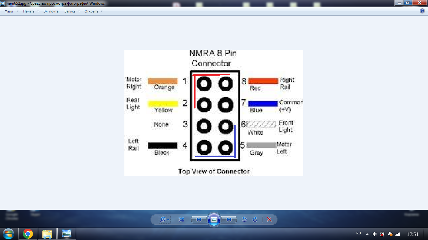

Приветствую ! Друзья, подскажите или картинку какую нибудь киньте. Хочу вытянуть восьми-пиновый декодер, и пользовать модель в аналоге. Фирменной заглушки нет, хочу просто поставить самопальные перемычки на ход и свет, но не соображу какие пины перемыкать.
На мотор вроде понятно, левый, правый токосъем перемыкаем на левую и правую клеммы мотора.
А свет ?

Поздравляю с переходом на аналог! ;) Я распаивал Г- образно в углах. Кидаю картинки.

Денис, а я с него и не сходил :) , сколько думал, прикидывал ,читал, анализировал - так пока и не сподвигся на цифирь, вроде как ясно осознавая ее плюсы .Мне за 50 , может я старовер, или не готов к лишним тратам и пропусканию через голову всяких СV, шагов, бэкэмфов,младших битов да и старших тоже :D ,поверпаков, рокрэйлов и ..... Да и что то мне кажется, что не очень любят моторчики в моделях под DC этот цифровой ШИМ если его можно так назвать(были где то споры, что же это реально за тип сигнала). Не нравится мне как они стонут :o
А ..., да по теме , так ? И что у тебя еще за резисторы, на светодиодное освещение ?

Трішки доповню наведену вище інфу. Вибачаюсь, немає можливості красиво намалювати бо під рукою тільки аркуш та ручка.

Використовують три основні варіанти в залежності від базової плати в локомотиві.
На третьому малюнку більш новий варіант "заглушки" з діодами для перемикання фар в напрямку руху якщо це не реалізовано на штатній платі.

Дякую Iгор! Я так десь i мiркував , що можуть бути варiанти, в залежностi вiд того, чи е на платi дiоди на освiтленя, але не до кiнця був впевнений. Зараз все стало зрозумiло.
Ще раз дякую всiм, хто вiдписався.
