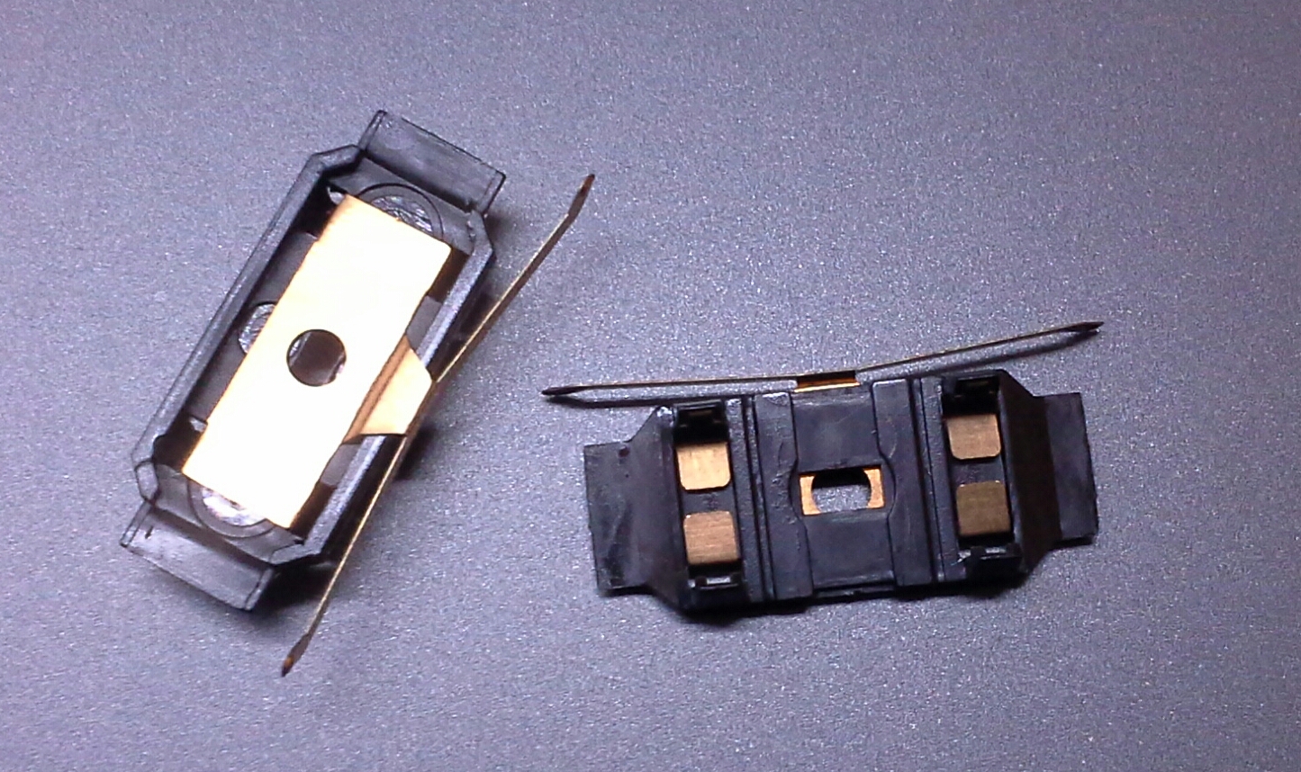

Деталь нашёл! Burbon спасает!

Saldo писав:Треба було вiдразу замовляти ще й сервiс-комплект iзольованих колiс, тодi переробка на постійний струм пройшла би скорiше.
На эту модель увы нет изолированых колес. Данный артикул давно снят с производства. А токосъемные пластины на нее есть в наличии.

Имею небольшой опыт переделки Marklin в Trix ;)
Реализация токосъема по "плюсовому" правому рельсу осуществляется с тендера при помощи токосъемных пластин Trix,
а по левому "минусовому" рельсу с неизолированых колес через раму лока.
