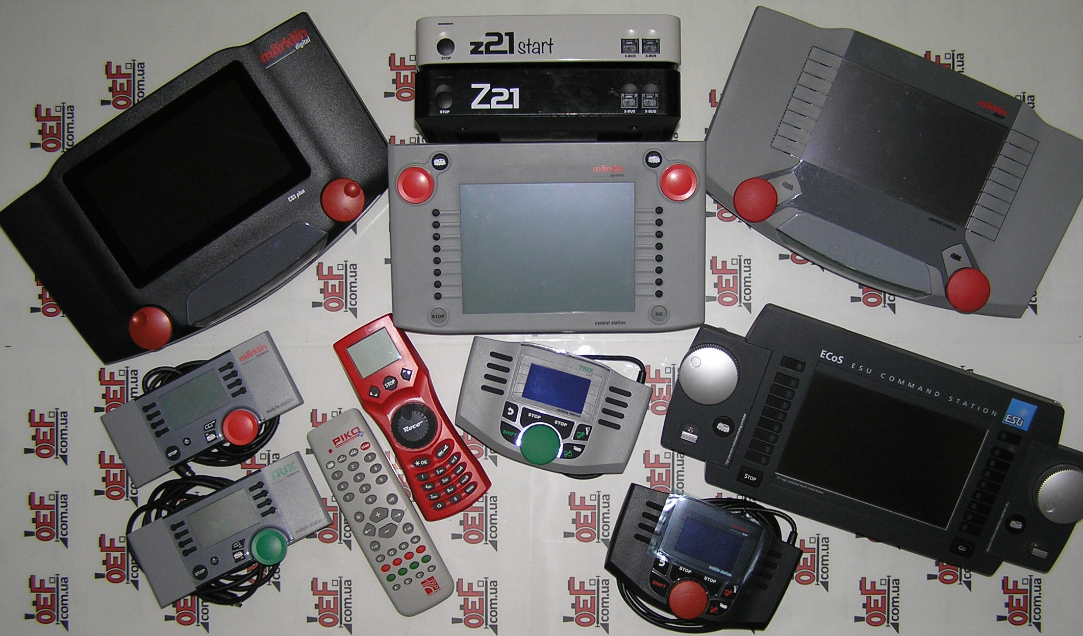

Сегодня начинаю то, что обещал еще два года назад :oops: т.е. сравнительные обзоры и описание цифровых командных станций которыми я пользуюсь/пользовался/тестил и т.д.
На некоторых девайсах остановлюсь подробнее, по некоторым пройдусь всколзь.
Возможно эти обзоры кому то помогут разобраться и определиться с выбором оптимальной для своих нужд командной станции и тем самым сэкономит время, нервы, а главное деньги ;)
Разобью командные станции на две группы:
1 начальный уровень
2 профи
К первой группе отнесу:
Piko Digi1
Lenz Compact
Roco LokMaus2
Roco/Fleischmann MultiMAUS
Roco Z21 (start)

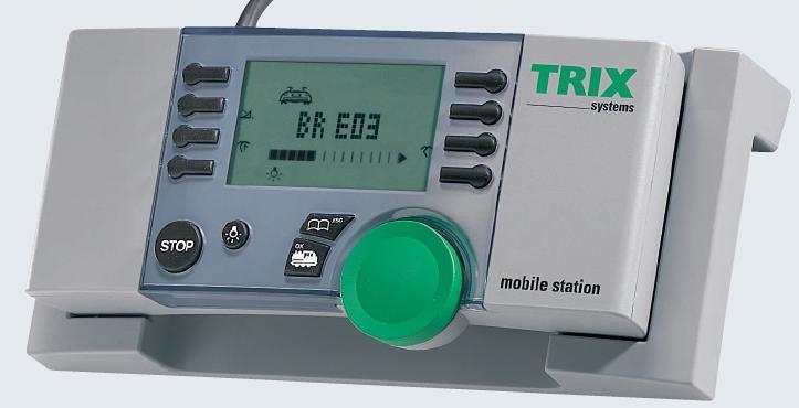

Marklin/Trix MobileStation1
Marklin/Trix MobileStation2
Marklin/Trix MobileStation3
NCE PowerCab
Вторая группа:
Roco Z21 (black)
ESU EcOS 50200
Viessmann Commander
Marklin Central Station1
Marklin Central Station2
Marklin Central Station3/Central Station3 Plus
Продолжение следует...

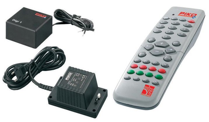

Piko Digi1
Формат управления DCC
Управление аналоговым локомотивом да (1шт)
Количество управляемых функций F0f/F0r, F1-F8
Кол-во адресов локомотивов 1-127
Кол-во адресов аксессуаров 1-255
Локомотивная библиотека 4шт
Аксессуарная библиотека ??? не проверял
Заявленная мощность 1,75А
Реальная мощность*** ~0,8А до 1,2А в зависимости от используемого блока питания
Управление шагами скорости 28
Изменение CV да
Чтение CV нет
Наличие дополнительных разъемов: нет
Минусы Piko Digi1
Неудобная
Маломощная
Плохая система защиты от К/З и перегрузки
Малофункциональная
Слишком малая библиотека локомотивов в памяти
Работа с декодерами только на 28шагах скорости
Отсутствие информационного экрана
Условная возможность расширения системы
Плюсы
Личное мнение: одна из самых неудачных цифровых систем управления
Моя оценка 1/10
Оценка Руслана "zizik" 3/10 :mrgreen: обоснование вердикта тут

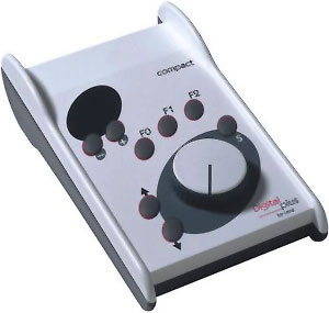

Lenz Compact
Количество управляемых функций F0f/F0r, F1, F2
Кол-во адресов локомотивов 1-99
Кол-во адресов аксессуаров 1-99
Локомотивная библиотека ???
Заявленная мощность 2,5А
Управление шагами скорости 14/28/128
Изменение CV да
Чтение CV да
#program track выделеный трек для программирования локомотивов
#X-BUS шина подключение к X-BAS-совместимым устройствам
Минусы
Малофункциональная
Управление только тремя функциями F0f/F0r, F1, F2
Имеет шину X-BUS но она больше для использования Compact-а как дополнение к системе нежели для расширения собственных возможностей
Плюсы
Достаточно мощная для своего класса
Наличие дисплея
Не только программирование но и чтение CV
Наличие отдельного выхода programm track (трека для программирования)
Мой вердикт: проста и незаурядна.
Lenz имеет более продвинутые системы управления. Lenz Compact больше подходит для детей.
Моя оценка 3/10

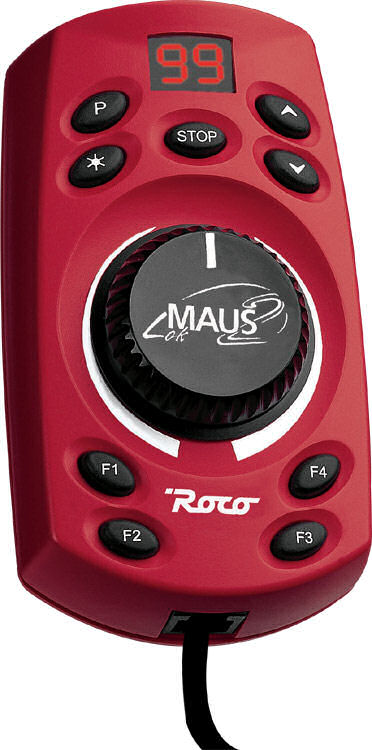

Roco Lokmaus2
Управление аналоговым локомотивом нет
Количество управляемых функций F0f/F0r, F1-F4
Кол-во адресов аксессуаров нет
Заявленная мощность 2,6А
Управление шагами скорости 14, 28, 128
Изменение CV да
Чтение CV нет
#slave для подключения второго пульта
#booster out подключение бустера
Минусы
Малоинформативный дисплей
Возможность управления малым кол-вом функций декодера F0f/F0r, F1, F2, F3, F4
Программирование CV с номерами от 1 до 99
Программирование значений CV в диапазоне от 0 до 99!!! при стандартном диапазоне большинства CV от 0 до 255
Отсутствие управления стандартными аксессуарными декодерами***. Для управления аксессуарами необходимы декодеры поддерживающие локомотивные адреса.
Плюсы
Мощная, защита срабатывает на 3А
Возможность легкого подключения дополнительного пульта управления
Возможность расширения и подключения дополнительных устройств (до 31 устройства в единой системе)
#Мной не проверенно, но теоретически LokMaus должен работать с дополнительными бустерами так же как и MultiMAUS#
Вердикт: система устарела. На смену ей пришел более продвинутый MultiMAUS
Моя оценка 3/10

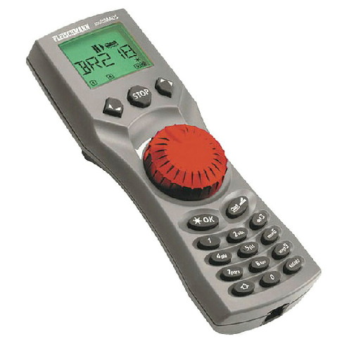

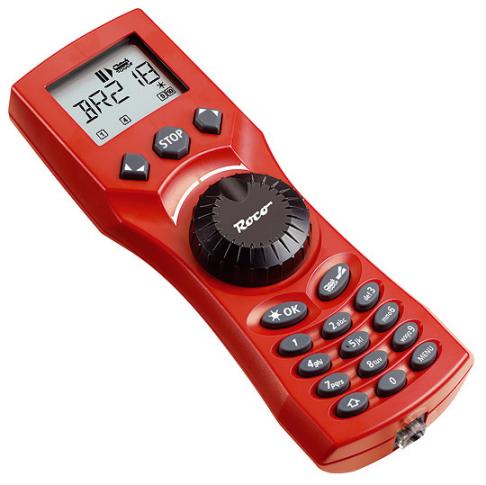

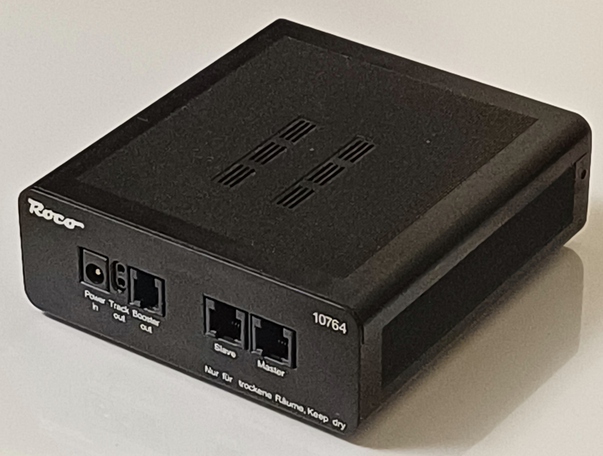

Roco MultiMAUS / Fleischmann MultiMAUS
На данной цифровой системе я остановлюсь подробнее, так как MultiMAUS в наших краях является самой распространенной системой цифрового управления.
Количество управляемых функций F0f/F0r, F1-F20
Диапазон адресов локомотивов 1-9999
Кол-во адресов аксессуаров 1024
Локомотивная библиотека 64
Заявленная мощность 1,9А - 3,2A
Проверенная сработка защиты на 3 - 3,2А с б/п на 60Ватт
Изменение CV да
Чтение CV нет
#slave для подключения дополнительного пульта (через разветвитель до 31 пульта)
#booster out выход для подключение бустера, в случаи использования уселителя вместо бустера является входом сопряжения с разъемом booster out соседнего модуля (данный тип подключения не описан в официальных источниках Roco)
Минусы их немного но на них нужно обратить внимание
Система не является мультипротокольной*1 (см. сноски внизу)
Отсутствие возможности чтения CV
При программировании CV на экран выводится фейковое значение, что сильно сбивает столку
Дороговизна периферии*2 (см. сноски внизу)
Быстро разбалтывается ручка управления
Без перепрошивки пульта нельзя программировать CV выше 255 *3 (см. сноски внизу)
Не подходит для создания макетов с полной автоматизацией.
Плюсы
Мощная, простая, понятная система с информативным дисплеем
Удобная локомотивная библиотека на 64 записи с названием лока до 5-и символов
Отображение на дисплее активных(включеных) функций
Простое "быстрое" программирование основных CV (CV1, 2, 3, 4, 5 и CV8)
Возможность подключения дополнительных пультов управления*4 (см. сноски внизу)
Возможность расширения с помощью подключения дополнительных бустеров (до 4 единиц в системе)*5 (см. сноски внизу)
Сноски
*1 Многие командные станции других производителей являются мультипротакольными, что позволяет на одних рельсах использовать локомотивы с разными декодерами разных протоколов цифрового управления.
*2 Для расширения возможностей цифровой системы необходимы дополнительные модули и устройства. Для обмена информацией между ними используются шины передачи данных. Roco использует собственную шину R-BUS чем самым вынуждает покупать только свою продукцию. Хотя последнее время начали появляться R-BUS-совместимые устройства других производителей.
*3 Возможна перепрошивка (апгрейд) MultiMAUS для возможности работы с номерами CV от 256 и выше
*4 Возможно подключение в единую систему 32 пульта MultiMAUS (1 master + 31 slave) Это актуально для модульных проектов в которых задействовано большое количество участников.
*5 Для нормальной работы цифровой системы с дополнительными бустерами необходимо использовать одинаковые блоки питания трансформаторного типа для каждого из используемых бустеров.
Вердикт: MultiMAUS по праву заслужил свою популярность. Превосходная система для ручного управления небольшим макетом.
Моя оценка 6/10

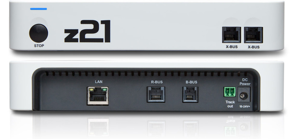

Roco Z21 "white" выпуск до 2015г.
Roco Z21 Start выпуск с 2016г.
Данная система предлагается только в стартовых наборах и является упрощенной (урезанной) версией Roco Z21 "black"
Формат управления DCC, MM (Marklin/Motorola)
Количество управляемых функций F0f/F0r, F1-F28
Кол-во адресов аксессуаров 2048
Заявленная мощность 3A (реальная 2 - 2,2А)
Изменение CV да
Чтение CV да
#X-BUS (2шт) для подключения пульта MultiMAUS и других устройств периферии
#B-BUS выход для подключение бустера
#R-BUS шина передачи данных (подключение модулей обратной связи и других R-BUS совместимых устройств)
#LAN подключение роутера
Минусы
Маркетинговые хитрости: Z21 поставляется "залоченой" (закодированой):
# Для версии "white" возможность использовать только с wi-fi роутером который был в комплекте
# Для версии "Start" необходима покупка "комплекта для раскодировки" стоимостью 40евро
Неудобный процесс "разлочивания"
Z21 при "разблокировании" привязывается к конкретному роутеру и с другим работать не будет
Опять таки дороговизна периферии
Отсутствие program track, что однозначно должно быть в станциях такого уровня
Плюсы
Бесплатный софт для планшетов и смартфонов
Возможность подключения мобильных устройств (в разлоченой версии) и/или дополнительных пультов управления
Управление большим количеством функций (F0-F28)
Чтение CV
Подключения дополнительных бустеров
Поддержка RailCom
Возможна простейшая автоматизация макета
Присваивание адресов аксессуаров "по фотографии", т.е. сделав фото небольшого макета можно привязать адрес аксессуара к конкретно указанной точке на фото, например стрелке или светофору.
Может обновлять ПО MultiMAUS-а
Вердикт: Хорошее продолжение традиций заложенных MultiMAUS-ом. Неплохая попытка привлечь к ж/д хобби молодежь подсаженную на компьютерные игры и приставки.
Оценку оставлю на уровне MultiMAUS по причине недоинформирования производителем конечного потребителя о маркетинговых хитростях и технических особенностях системы, а так же "кастрации" относительно оригинала
Моя оценка 6/10

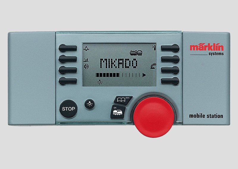

Marklin MobileStation1
Формат управления mfx, MM
Диапазон адресов локомотивов 1-80
Диапазон адресов аксессуаров нет
Локомотивная библиотека 10шт
Аксессуарная библиотека нет
Управление шагами скорости 14/27/127
Изменение CV да
Чтение CV да
Наличие дополнительных разъемов: да
# подключение дополнительного пульта
Минусы
Отсутствие протокола DCC
Малофункциональная (управление функциями F0-F8)
Нет управления аксессуарами
Нет возможности расширения системы
Не подходит для управления полноценным макетом
Плюсы
Мультипротокольная
Работа с протоколом mfx
Неплохой экран с графическим изображением включаемых функций
Создание локомотивной библиотеки
Возможность гибкого и удобного программирования поддерживаемых декодеров
Внутренняя локомотивная база данных
Возможность обновления ПО
Личное мнение: Станция устарела. Для своего времени была на очень высоком техническом уровне.
Моя оценка 3/10
Повідомлень: 1875
Has thanked: 258 times
Been thanked: 1016 times
Re: Обзор цифровых командных станций или кто есть кто
Trix MobileStation1
Практически клон Marklin MobileStation1 "заточеный" под DCC
Формат управления DCC, Selectrix (SX1/SX2)
Диапазон адресов локомотивов для DCC 1-9999
Диапазон адресов локомотивов для Selectrix 0-9999
Управление шагами скорости 14/28/126
Изменение CV да
Чтение CV да
Минусы
Плюсы
Мультипротокольная
Чтение CV
Личное мнение: повторюсь как и с Marklin MS1 станция устарела. Для своего времени была на очень высоком техническом уровне.
Моя оценка 4/10
