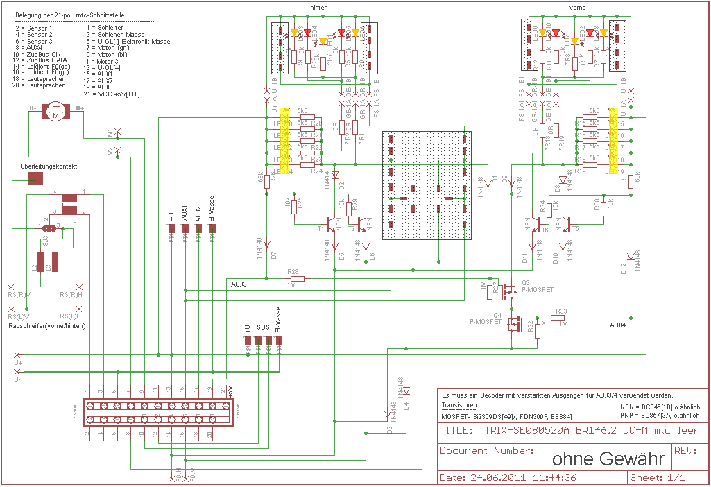

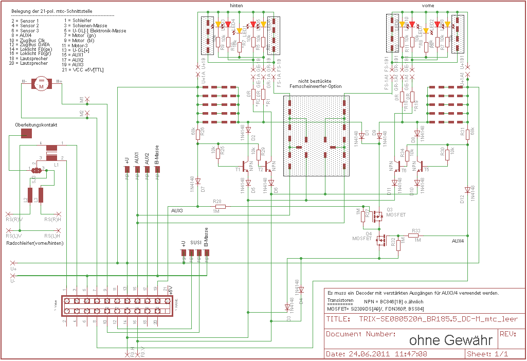

Набрел на "просторах" на хороший сайт, посвященный BR146.2 и BR185. Сайт на немецком языке, но там очень полезными оказались следующие две принципиальные схемы платы из Триксовских TRAXX-ов.
Может пригодится кому-нибудь.
Вообще на сайте описывается метод приведения освещения в правильный 5-ти точечный свет, а также точки выхода на плате локомотива дополнительных функциональных выходов декодера.
Тюнинг TRAXX-ов

Спасибо!
Нужно посидеть разобраться, т.к. у Trix-а было несколько вариантов исполнения плат. Если это тот о котором я думаю то этот же принцип можно использовать на BR132/232.
