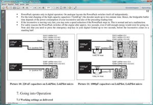

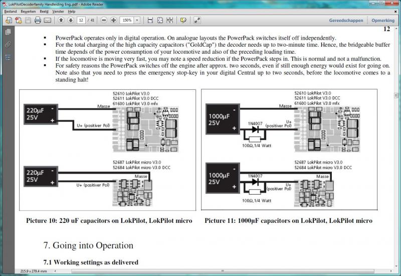

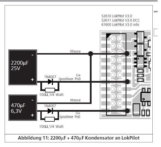

Для LokPilot-ов v3 к счастью есть официальная информация:
Даже с отдельной подпиткой мотора и функций.

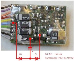

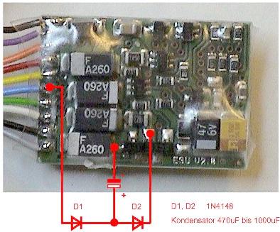

Но самым популярным декодером считается LokPilot v1.3 он же Bachmann 36-55х (и возможно некоторые другие). Тут информацию довелось добывать и пробовать (благо был один битый Бахман :mrgreen: )

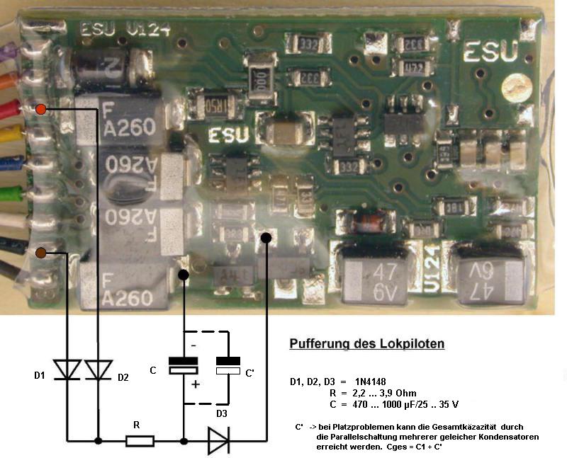

Сначала нашел общую схему включения функций на декодерах ESU:
Стало понятно, что подключаться надо к синему (общему) проводу и "массе". Рассматривая декодер, возникло подозрение, что масса - это самый большая контактная площадка. ...попробовал - оно!
Итак, для подключения PowerPack'а к LokPilot-у v1.3 нужно повесить его на синий провод и контакт, отмеченный оранжевым на картинке. Зеленая стрелочка - это вторая функция, но она к сожалению отсутствует на многих Бахманах :(
В собранном виде выглядит это примерно так:
Масса (белый провод уходящий вправо за кадр) запаяна прямо на декодер, а U+ (малиновый провод) прямо на 8-пиновую колодку декодера.

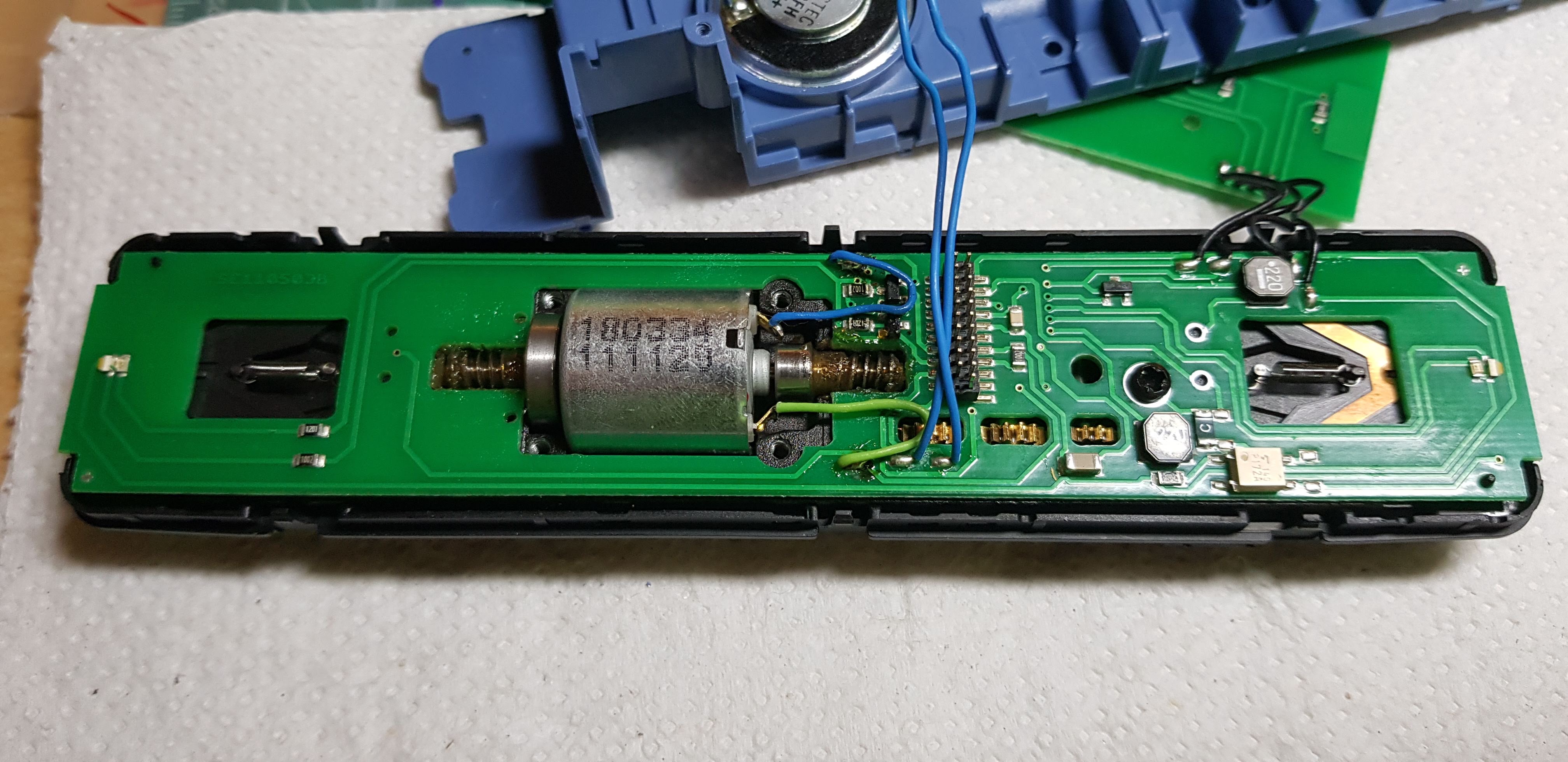

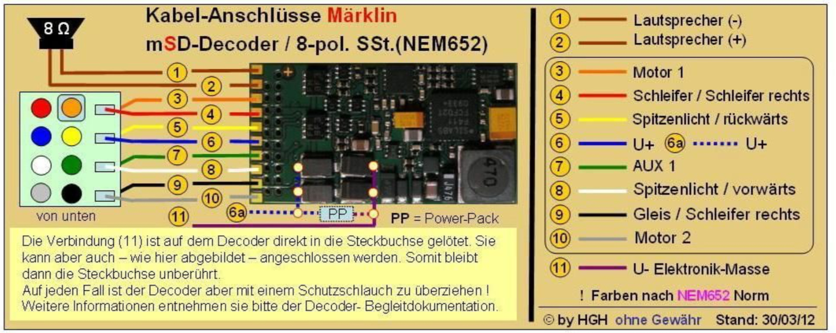

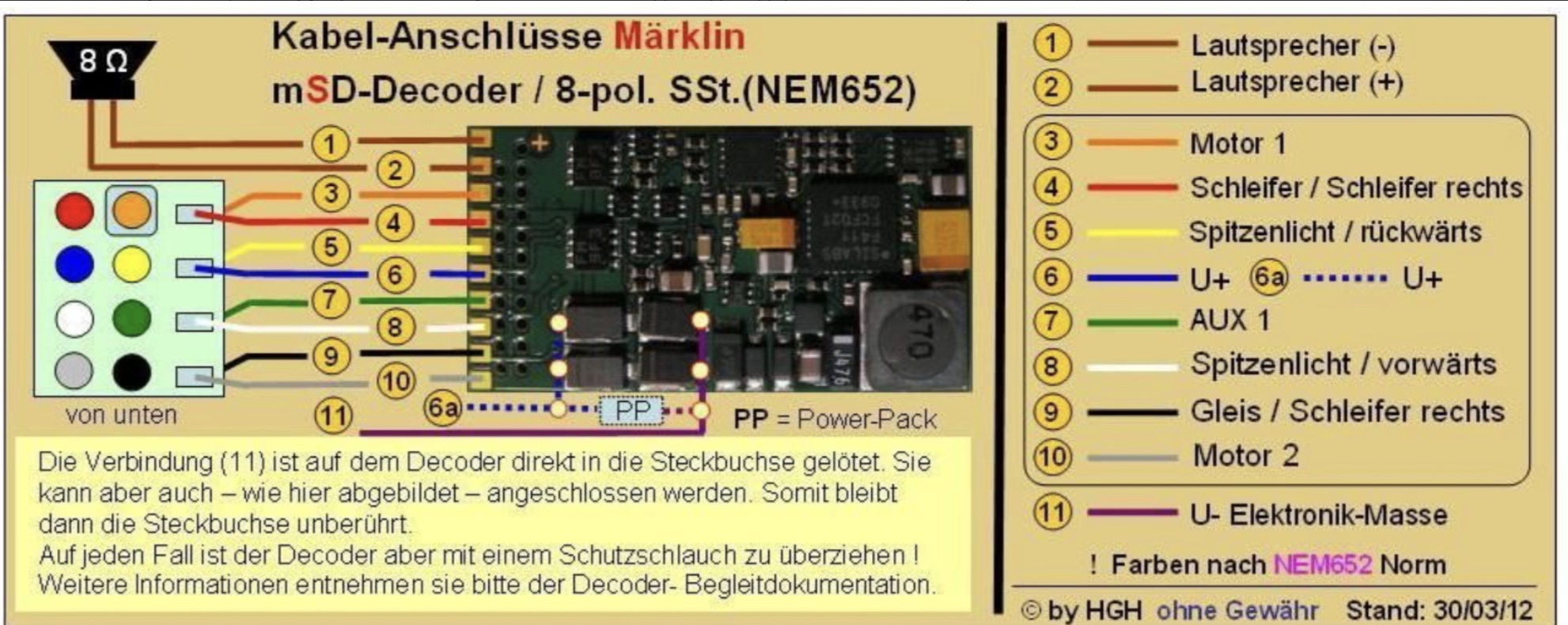

Столкнулся с проблемой токосъёма на Trix 22798. Вроде минимум с 3х колпар снимает ток, но на каждом стыке звук отключается, свет мерцает. Вообщем решил приделать к нему PowerPack собственного производства.
Чисто визуально (в инструкции никакого упоминания отмодели декодера нет. Есть номер запчасти, которая на сайте производителя не находится.) определил что декодер mSD.
Хотя на самом декодере полно площадок для подпайки, не смог найти их фунционал. Но нашёл такую схемку на немецком сайте.
Прошу подтвердить, что данную схему можно использовать. Спасибо.

Женя привет

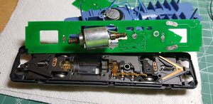

На Trix 22798 так же как и на Trix 22675 токосъем с двух осей головного вагона и с двух осей прицепного, причем они между собой не имеют электрического соединения (дублирования токосъема) а только через сцепку приходит управляющий сигнал на свет. Конечно может у тебя стоит не стандартный вариант сцепки?
Буквально месяц назад я дорабатывал для одного нашего коллеги Trix 22675. Доработка была как по стабилизации токосъема так и по управлению светом. Так же устанавливал PowerPack запитывая его не на декодер, а не штатную плату.
По ходу не фотографировал :( но есть еще одна (моя) такая модель. Достану, разберу и покажу куда и как паять. Могу помочь с твоей моделью ;)

Женя, плюс декодера, как обычно, на синем проводе. Минус можно легко найти, прозвонив диоды моста( четыре крупных детали в левом нижнем углу).
Если сам не справишься, пришли декодер мне, обозначу корректором нужную точку.
По ссылке вроде-бы похоже на точки + и -. Контакт 6а дублирует контакт 6, то есть общий плюс декодера. По логике вещей, контакт 11 это общий минус. Но окончательно убедиться можно только полностью прозвонив мост. Обрати внимание, что напрямую к этим точкам( после их проверки) можно подлключить только фирменный поверпак. При подключении обычного конденсатора нужны еще диод и резистор.
Еще минус можно организовать прямо с колесных проводов, добавив по диоду в каждое плечо.

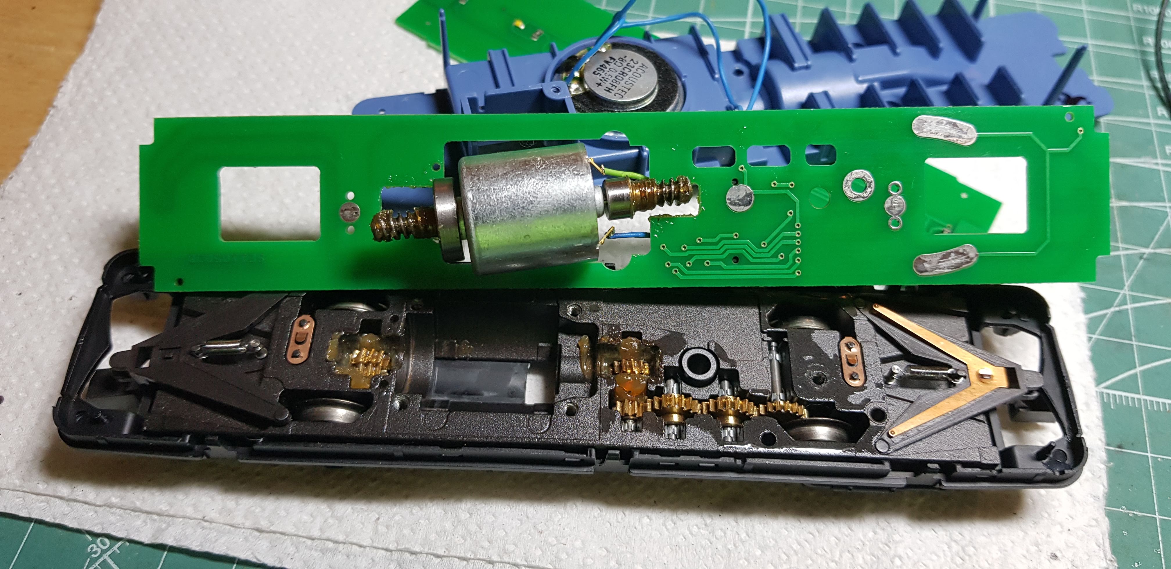

burbon писав:Женя привет

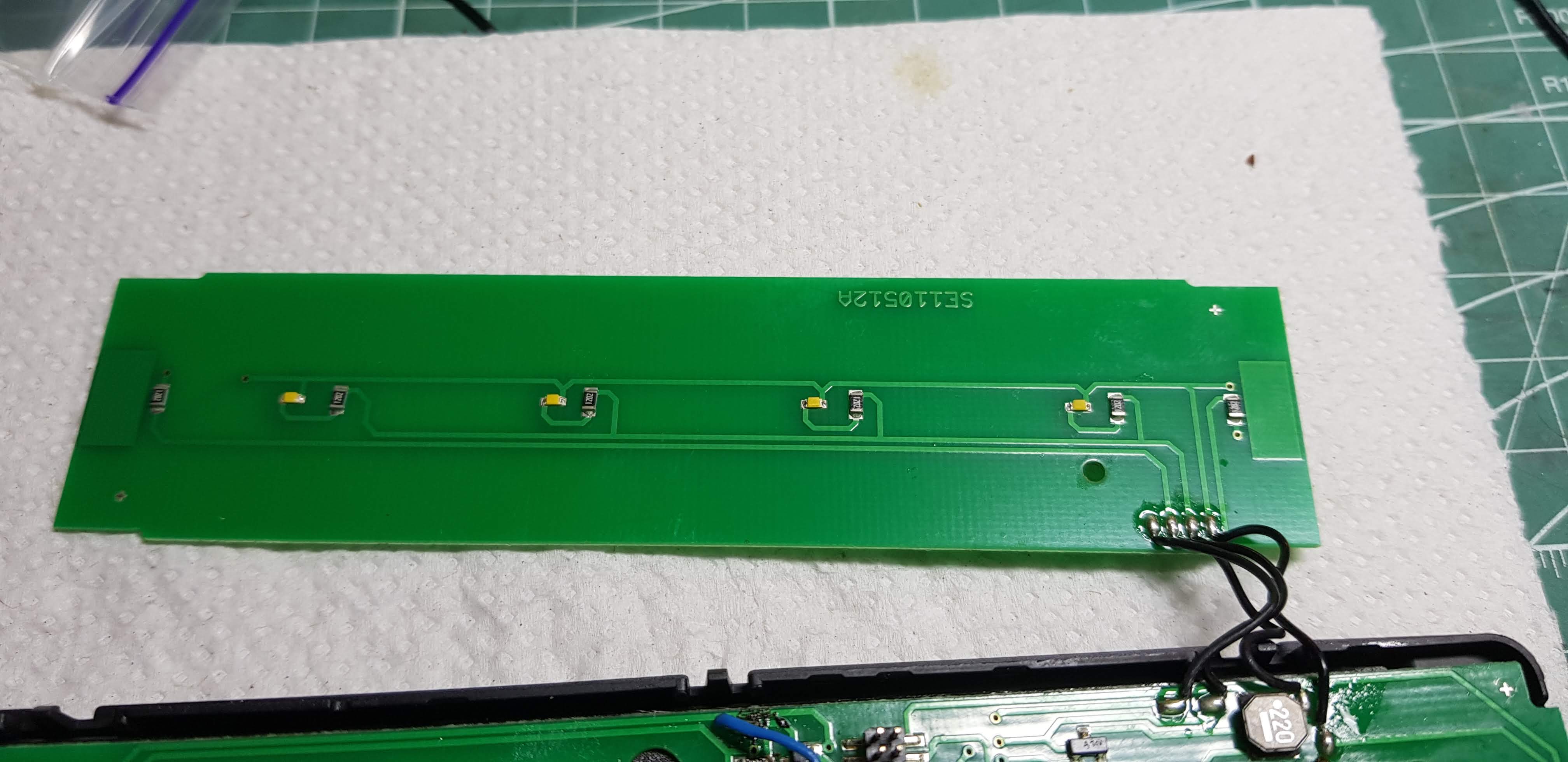

Мой разобраный:
Спасибо за помощь :)

mechanic писав: ...Обрати внимание, что напрямую к этим точкам( после их проверки) можно подлключить только фирменный поверпак...
Фирменный PowerPack к этим точкам подключать нельзя! Фирменный PP подключается через разъем/контактные площадки интерфейса SUSI

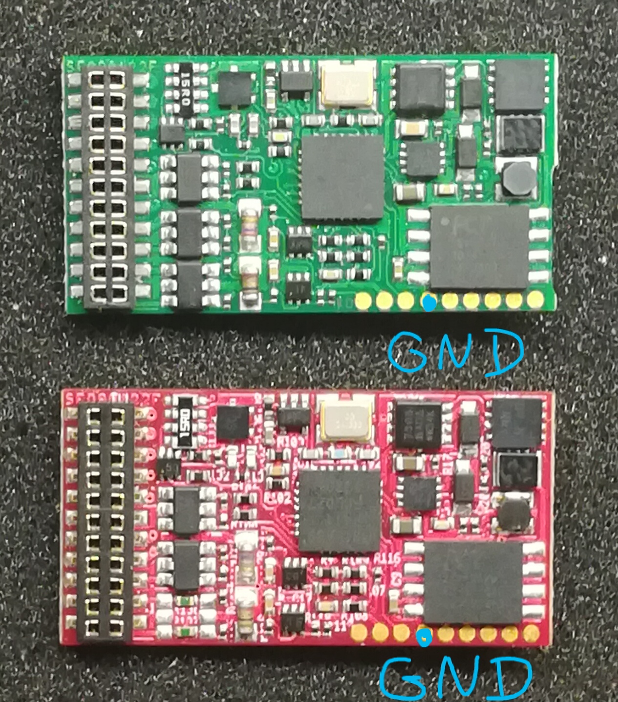

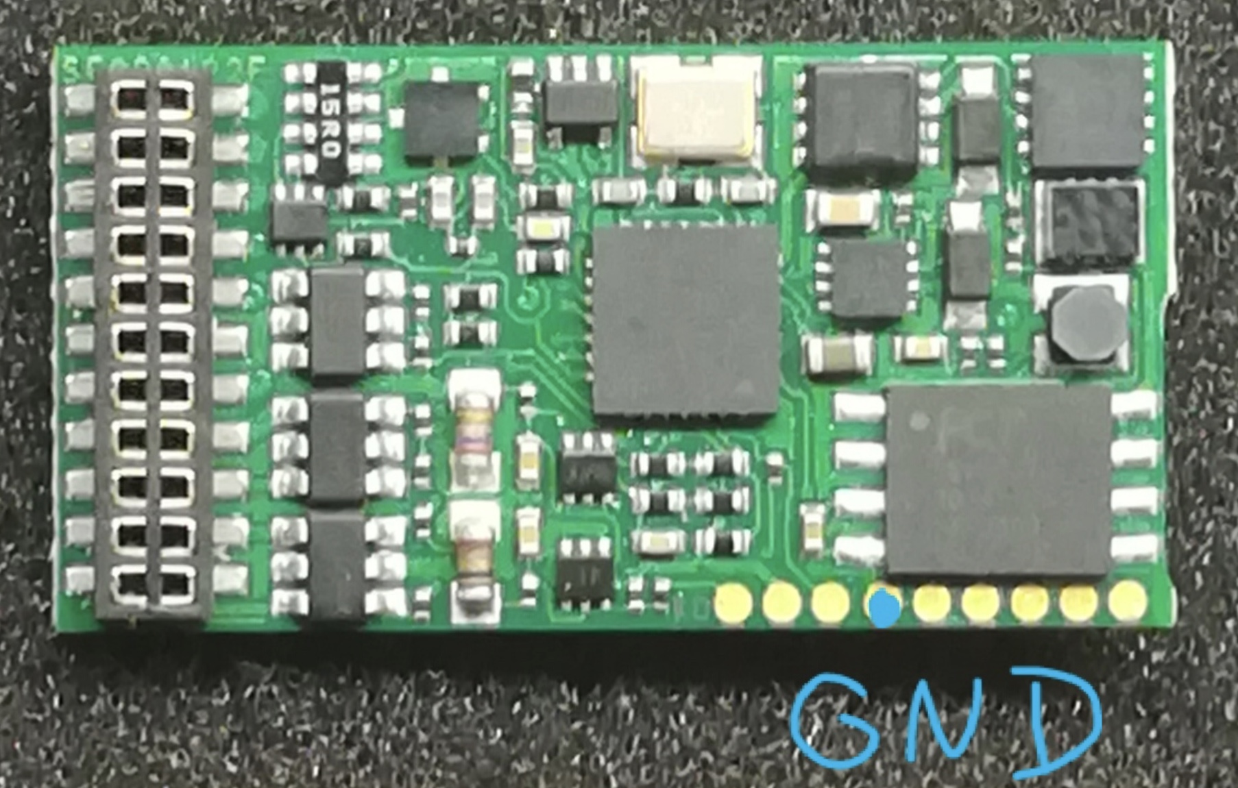

Если очень хочется снять "минус" прямо с декодера, что не есть правильно, то можно тут:

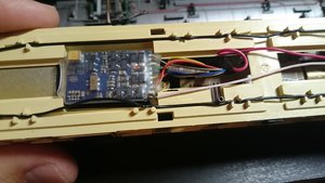

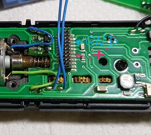

Даже не знаю, что могло пойти не так :lol:
Решил проверить точки подключения, а в модели декодер стоит так, что к указанным на плате контактам не подобраться. Вообщем подпаял два проводка к контактам на декодере ( 6 и 4й кружочек).
На плюс красный проводок, на минус чёрный. Поставил на рельсы промерял тестером, все ок, почти 12 вольт.

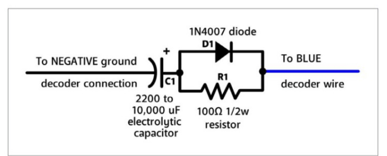

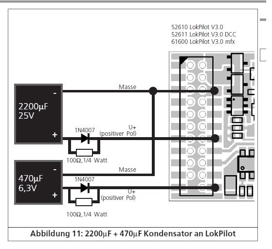

Вернулся к рабочему столу, взял собраный ранее по инструкции с американского сайта поуерпак (Model railroad hobbits June 2019). Самодельный пак предполагалось припаивать к GND (чёрный провод) и «+» (синий провод). Синий провод был жесткий и я решил перепаять пак на уже придельные к декодеру провода. Переделал.
Поставил на макет, запускаю Jmri, смотрю дым откуда-т.о., схватил лок, а конденсатор уже надулся и очень горячий. Вообщем перепутал я полярность, в результате спалил конденсатор ( 16в, 4700 пФ).
Решил проверить, что с декодером, отпаял конденсатор... и припаял другой (25в 2200 пФ) уже правильно все с полярностью. Поставил на рельсы- все ок, включил свет- ок, поехал-ок, включил звук- пару нот и .... и все лок остановился, свет погас, тишина.
Отпаял кондор, ставлю на рельсы - ноль реакции, КС декодер не видит, но на проводах на декодере напряжение есть.
Вместо вывода- можно было потренироваться и на декодере попроще :cry:
Визуально на декодере все целое, в лок поставил другой декодер- все работает.
Что делать с декодером?

Jenya83 писав:Даже не знаю, что могло пойти не так :lol: ...
Женя, ну во первых: я тебе говорил, что конденсатор на 16В не подходит, нужен минимум 25В. Да, и упомянутую схемку в студию!

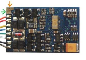

Во вторых: откуда инфа про 6-ю площадку? Я писал только про 4-ю, что это GND. Шестая на этом декодере не является плюсом!
Ну и по последнему вопросу: вези декодер, попробуем его пощупать моим Marklin-ом.
P.S. по второму: если ты имел ввиду не кружочки а квадратики то там тоже не оно. 6-й это плюс, а 4-й это токосъем с правого рельса (переменка с сигналом)

Тут -
Тут + контакт отмеченный цифрой 6 в кружке.

Схемку и сделай фото своей сборки (конденсатор и обвес)

Женя, увы, позавчера только писал тебе об этом. Сначала нужно было прозвонить диоды в мосту и найти реальные + и -. Про номинал конденсаторов по напряжению выше уже написал Игорь. Должен быть запас, +20% и более, от эксплуатируемого напряжения. Это очень важно. Тебе нужно было брать кондеры от 25Вольт и выше. Конденсатор, кстати, когда выстреливает может еще и по глазам дать.
Про декодер. Неправильно включенный кондер мог подпалить те же, уже банальные, диоды моста. Если один из диодов ушел в обрыв, это замечательно, декодер 80% что можно полечить. Если же диод ушел в пробой, это гораздо хуже. В таком случае DCC пошло гулять по декодеру, и что успело выпалить неизвестно.
И еще, на будущее. Всегда пробуй при первом включении электролитический конденсатор на нагрев, с готовностью срочно выключить.

burbon писав:Схемку и сделай фото своей сборки (конденсатор и обвес)
Свою сборку я разобрал.
