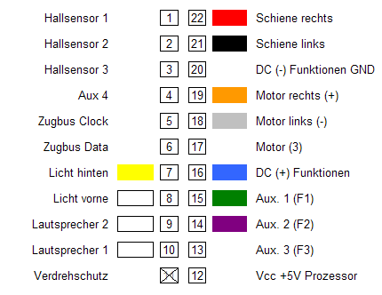

Собственно установил звуковой декодер 21 пин MD SoundGT2 в BR 58 от Риваросси HR 2205(новый). Все работет, звук есть ( хотя по соответствию отсечек есть вопросы). Установил дым. Реакция 0. У декодера он включается вместе со звуком (F1) и вроде как даже динамичный. Ну лок маде ин Китай это понятно, но чтобы в одну точку сходился желтый, зеленый и синий.... :shock: :shock: :shock: Разделил. Не понял зачем они желтый вывели к трубе от слова совсем...Итого синий посадил на болтик на корпусе и на нижний контакт трубы сюита №11, зеленый провод на корпус трубы сбоку....А теперь самое интересное! Ставлю лок на рельсы и дым начинает идти даже если на мыши выбран другой паровоз!!! :o :o :o Включаю звук(F1), дым как шел словно из печи , так и идет.Выключаю звук, по идее и дымогенератор тоже , но нет, а дым идет :shock: Все контакты обсмотрел, общупал, мысли и маты закончились. В другом паровозе дымогенератор работает нормально, но под 21 пин у меня только BR 58, так что переставить декодер для сравнения некуда:?
Кто подскажет, что умное сделать?

Синий провод оторвать от рамы!!! Рама скорее всего висит на токосъеме. Мультимер в руки и звонить!
В инструкции найти какой функциональный выход (F1 или F2) привязан к включению звука.
