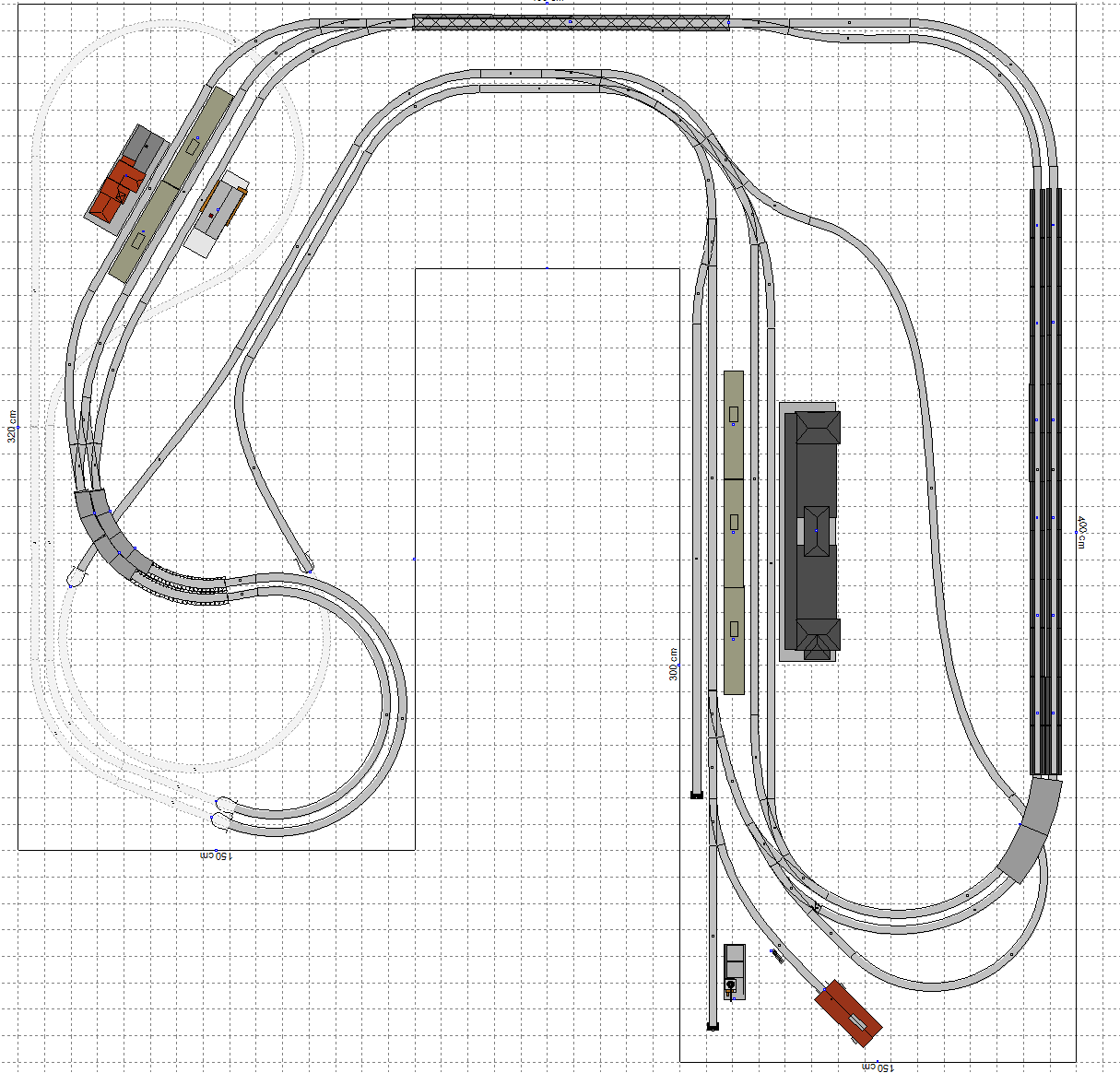

Re: приводы для стрелок (станция Marklin CS3, цифра)
Какова дислокация в помещении? Для обслуживания такого макета требуется свободный доступ по всему периметру. И ещё не факт, что работать будет удобно. В местах, где указано 1500 мм, например, уже будут сложности. Исхожу из реального опыта с макетом шириной 1350 мм - центр обслуживается в весьма напряжённом состоянии.
Может теневой вокзал расширить, что бы можно было несколько составов хранить там и переодически менять составы на видимых участках пути?
с 2 сторон вплотную стенка, с других есть небольшой доступ. 1500 - можно нормально развернуться, проблем особо не заметил, но еще много чего не готово - трудно понять)youdmit писав:Какова дислокация в помещении? Для обслуживания такого макета требуется свободный доступ по всему периметру. И ещё не факт, что работать будет удобно. В местах, где указано 1500 мм, например, уже будут сложности. Исхожу из реального опыта с макетом шириной 1350 мм - центр обслуживается в весьма напряжённом состоянии.
пока что только готов пенопласт и выложен путевой материал, с небольшими изменениями от изначального макета.
я от теневого вокзала почти отказался, минимум путей в тени.Jenya83 писав:Может теневой вокзал расширить, что бы можно было несколько составов хранить там и переодически менять составы на видимых участках пути?
